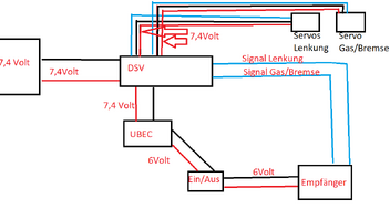

  • So, nun habe ich mir den Plan grob Skizziert wie ich es aufgebaut habe....
    Und wärend dem Skizzieren viel mir auf, ich muss nur den Ein Ausschalter nach oben Zwischen Akku und DSV Schalten, und schon geht das Komplette System aus.

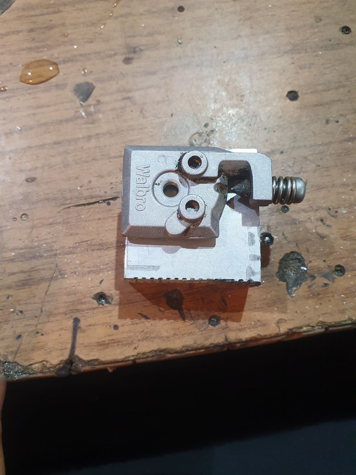

    Auch die Überströmer Platten blieben nicht verschohnt, auch diese mussten bearbeitet werden.
    Zum schluss kam der Kolben dran, Dieser wurde um ca 2 bis 3 Gramm erleichtert, und am Kolbenhemd wurde auch etwas entfernt, damit die Einlasssteuerzeit länger Offen bleibt......

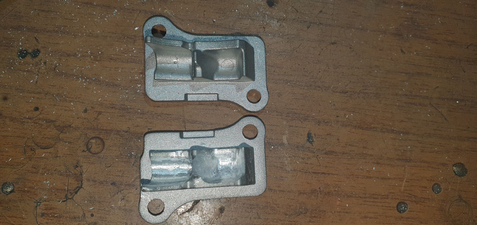

    Nach dem der Kopf soweit fertig war, kamen die austauschbaren Überströmer-Plättchen dran, erst wollte ich nach den bearbeiteten vom Tuner richten, dann schaute ich ein wenig im Netz danach, und keiner machte es so, finde es macht so auch keinen Sinn wie er es machte, da der kraftstoff strömungsoptimiertich meine in Richtung einlass sollte. Das war aber mit der bearbeiteten Platten nichtmehr möglich.
    Grund, es fehlte in der Mitte einfach der Steg, der die flussrichtung bestimmt, natürlich schaute er, das die Frischgase in eine Art Halbrundung laufen, und nicht in einen 90 Grad Winkel sichverwirbeln.
    Aber sinnig kann das nicht sein alles weg zu machen!
    So sehen diese eigentlich im Orginalen aus,
    Und von Speedteck sehen diese so aus,
    Man Sieht kaum bis gar keine Veränderung.
    Und so sehen meine aus,
    Ich habe die Strömungsrichter dran gelassen, , diese findet man auch im Kopf Wieder.

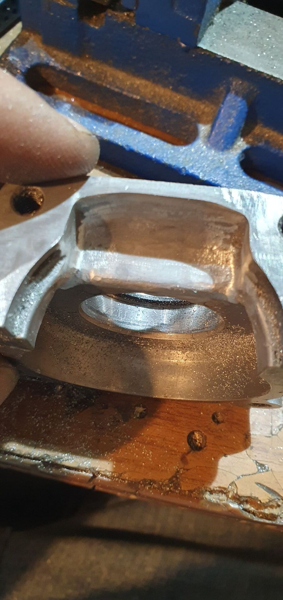

  • So, Update folgt nun zum Kurbegehäuse, was eher unspektakulär ist, und auf den Aktuellen Fotos eher unschön ausschaut, da es nur ein Test war.
    Durch das bearbeiten des Kopfes musste ich auch am Kurbelgehäuse was anpassen, soll ja alles Reibungslos in den Zylinderkopf gelangen.
    Also, Dremel in die Hand genommen, und einen kugelkopffräßer und langsam angefangen Material abzunehmen.
    Die Funktionierte mit dem günstigen Fräßer besser als gedacht, auch war ich ein wenig ein Schisser, und habe, es langsam gemacht.
    Das ergebnis ist nicht schön, aber wieder mal bedeutend selten :banger:.
    Auch habe ich die Kanten richtung Lager ein wenig angeschrägt, soll laut Aussagen auch nochmals die Strömung optimieren.
    im letzten Schritt habe ich eine Art Speedport oder wie sich das Schimpft erzeugt, einfach mit einem Kegelförmigen Fräßer eine vertiefung erzeugt, somit wir das Gasgemisch beschleunigt und gelangt schneller vom Kurbelgehäuse in richtung Zylinder.
    Auch das ist bei weitem nicht schön geworden, auch da war es nur eine Art Versuch.

    Also noch bischen das I Net geplagt, und bin dann auf den Speedtec Vergaser Kühler gestoßen, auch für den wollen die immer Noch 30,- GELTH:!:
    Tage lang habe ich mir das dann durch den Kopf gehen lassen, und immer wieder geschaut, und wurde nicht schlauer, aber bei genauer Betrachtung habe ich gesehen, das beide auch noch unterschiedlich verbaut sind, der bei der Theke wäre vom Prizip schon nicht wirklich gegangen, da er mehr TW Bereich sinn macht, da der Vergaser nach hinten ausgerichtet ist, und die Luft durch alle Finnen strömen kann, und da mein Vergaser seitlich sitzt, würde er effektiv nur eine Finne kühlen, wärend der Speedtec so gebaut ist, das er für die seitliche Montage des Vergaser geeignet ist, da dort der Luftstrom durch alle Finnen gehen kann.
    Ich noch ewig hin und her überlgt, was tun, da ja auch der längere Isolatro keine Besserung brachte, war die Überlegung evt noch Teflondichtungen zu verpflanzen, aber noch länger machen, ist ja auch nicht im Sinne des Efinders.
    Naja, was solls, ich mit der Regierung geredet, das ich so nen Kühler brauch, fragt nicht, ich bin nur so ;( aus dem Zimmer gelaufen.
    Vor lauter Frust habe ich meine Kabelkiste umgeschmissen und alle Kabel Sortiert, und beim Sortieren flog mir tatsächlich ein CPU Kühler in die Hände, den habe ich erst mal bei Seite gelegt. man weiß ja nie.
    In der Nacht hatte ich dann die Idee, der kühler hat ja eine schöne große Fläche, nur müssten die Finnen weg, und selbst welche gezaubert werden=O:/.
    In der selben Nacht habe ich mich noch mit samt dem Kühlkörper in den Keller verfrachtet, und geschaut ob das Ding auch auf den Vergaser passt,ja, passt,:goil: ,Nacht, und den darauf volgenden Tag gerettet.
    Also fing ich an, mit der Flex alle Kühlfinnen abzutrennen, habe ich schonmal erwähnt das ich Alu hasse:?: Nicht:!: Ich hasse Alu:!: Zumindestens wenn es um solche Arbeiten geht, gut schnelldrehendes Werkzeug Plus weiches Material gleich ein wenig schmierige angelegenheit, und fragt nicht wie oft ich mir die Griffel verbrannt habe, ich schwöre, ich hatte mit Sicherheit auch Schuhe an, nur eben keine Sicherheitsschuhe, sondern eher so NICHT SICHERHEITS-Badelatschen
    Eine Finne hatte den drang mir auf den Zeh zu fliegen und mir minimalinvasivst weh zu tun, bis ich es aber merkte war es schon zu spät und es brannte leicht :firedevil::cursing::wand:.
    Haben wir drauß gelernt:?::!:
    Nach dem ich dann endlich das Rechteck hatte, konnte ich den Decken vom Vergaser drauf legen und grob abzeichnen, im nächsten Schritt habe ich dann mit der Flex die Grobe Form rausgeflext.
    Im Anschluss mit der Feile nachbearbeitet, wärend der Bearbeitung ist mir so bischen der Sinn zwischen, entweder das Teil soll halbwegs schön aussehen oder eben auf Funktionalität gebaut werden durch den Kopf gegangen, ich entschloss mich für den zweiten weg, da man solche Kühlkörper für ganz kleines Geld bekommt, meist schmeißen PC Läden diese auch raus, da der Kunde sich für einen Besseren CPU Kühler entscheidet, also wäre das schonmal kein Problem.
    Also, Wieder Flex in die Hand genommen, und schonmal grob die Finnen gefertigt, erwähnte ich schonmal das ich Alu hasse:?: Ach ja, erwähnte ich ja schon:lol:. Egal, es soll ein Prototyp werden und funktionieren, so ein Ding ist dann in halbwegs schön auch schnell angefertigt, nur eben nicht mehr mit der Flex.
    Ich hatte nicht wirklich berücksichtigt, das der Deckel erhöhungen hat, da war ich recht fix gefrustet, die Idee war aber schnell da, der verwendete Deckel ist eh unwichtig, und ich habe noch ein paar auf Ersatz, also, kurzer Hand zwei Löcher in den Deckel gemacht, ich hänge mal ein Bild an, das man weiß von was ich Schreibe, wie man sieht, sind da schon schöne Vertiefungen vorhanden, wunderbar um einen Zentrisch in das Loch zu Buxieren, und ein Loch zu Bohren.
    Die Frage ist nur, wie übertage ich dann die löcher so, das es später grob auf den Deckel passt, auch da war die Idee schnell da, mit Heißkleber hatte ich dan beides mit einander Verbunden, und konnte dann alle Löcher Bohnren.
    Das schöne an Heißkleber, er geht Rückstandsfrei weg, ich mag aber eigentlich kein Heißkleber, weil Hitze,Griffel und ja, ihr wisst ja schon:lol::lol:.
    Beim kühler benötigte ich nur 2 kleine Bohrungen, damit ich späte den Passenden Bohrer nehmen konnte um die Vertiefungen zu erstellen, während das andere komplett durch musste.
    Nach dem ausmessen und etwas vertiefen, musste ich mit dem Dremel noch ein wenig nach helfen......
    Zum schluss war meine Gedult so hart am Ende, das ich sogar so viel Material Weg genommen hatte, und ein Loch endstand:wand:, egal, erstens es sieht keiner, und zweitens es sieht keiner, und drittens ja, es soll ja nur mal der Funktionalität dienen, und keinen Wettbewerb gewinnen.
    Aich habe ich die Finnen nochmals versucht ein bischen Schmaler zu machen, für eine Schnellere abwärmeabfuhr, fragt nicht wie es ausschaut , ich schäme mich ja fast schon die Bilder zu Posten, wiederum muss man sagen, mit den bischen Mitteln was ich daheim habe ist es nicht ganz unmöglich mal eben was zum Schustern.
    Bei der Montage dachte ich mir, ja nimmst eine Inbussschraube die länger ist, was soll ich sagen:?::!:Außer das was man aus dem Rektum drückt viel mir nicht viel ein, einfach weil es kein Regeln Gewinde hat, die Steigung ist anderst. Ich hatte zwei Möglichkeiten, größere Inbussschraube nehmen, und das passende kleinere Gewinde draufzwirbeln, oder versuchen es mit der Orginalen schraube zu werdenden, Möglichkeit eins konnte ich verwerfen, Werkzeug verliehen, gibt nen Tollen Spruch zu, somit musste ich vorsichtig ein wenig tiefer Bohren, damit die Schraube wenigstens noch mit 3 Gewindegänge im vergaser ein wenig halt findet.
    So nun kommt meine Schandtat :lol::wand:
