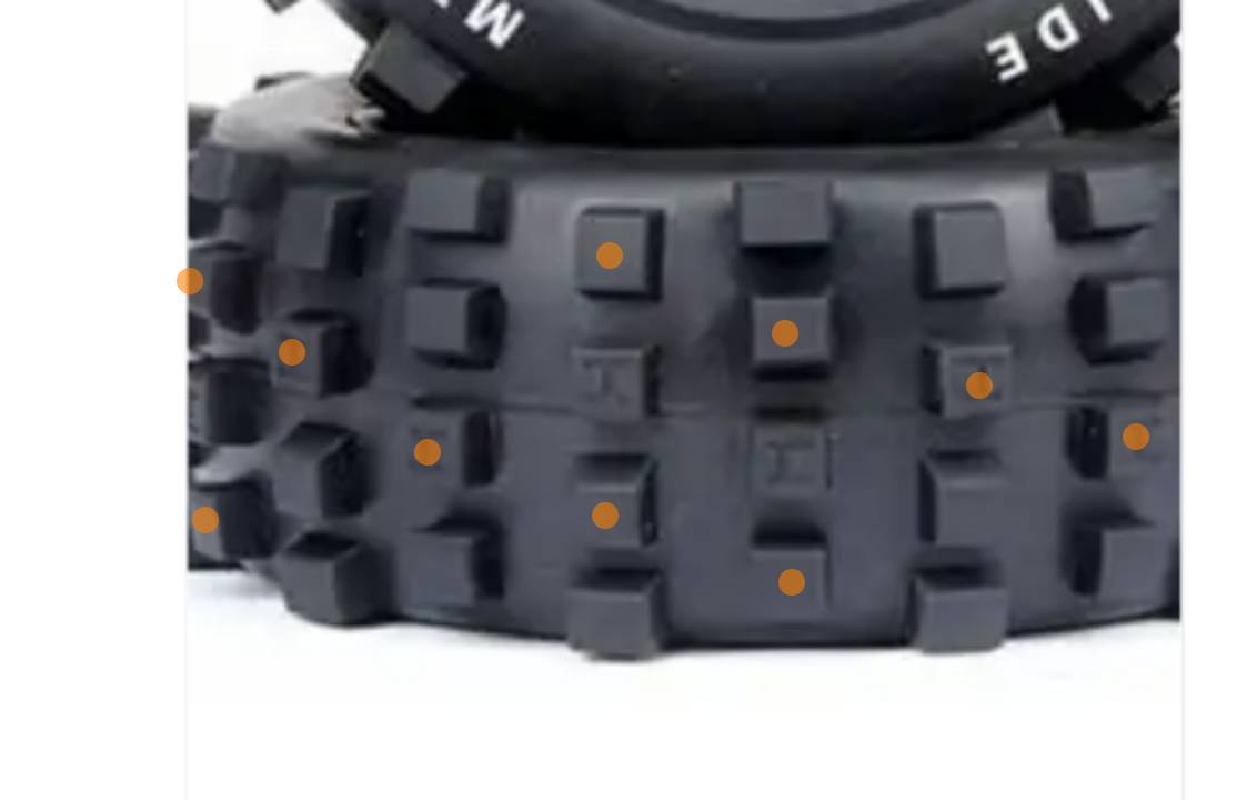

    Bei den Spikes versucht man ja immer, mit so wenig Zusatzgewicht wie möglich, soviel viel GRIP wie möglich zu erzeugen.
    Auf weichen Böden(Sand oder Gras) ist die Anordnung der Spikes fast egal. Das zählt nur die Anzahl der Spikes.
    Aber auf härteren Böden(trockener Lehm, oder Eis) ist die Anordnung der Spikes entscheidend. Mit zu wenig SpikeLinien fährt es sich dann fast wie auf Kugeln, selbst wenn man sehr viele Spikes auf dem Reifen hat. So zumindest meine Erfahrung bei 1:8er mit sehr vielen dünnen leichten Spikes.
    Bei solchen großen Lücken zwischen den Brettern hätte ich ja Angst, das sich ein Schraubenkopf doch Mal in eine Lücke verkeilt, und sich dann der Reifen oder das Diff zerlegt.
    Aus welchem Grund hast du die Spikes in dem geradem 3/3er Schema auf dem Reifen verteilt? Währe es nicht besser, die Spikes möglichst gleichmäßig an zu ordnen, um die ReifenBelastungen zu minimieren?
    Im Dirtpark macht man sich mit solchen Schlappen bestimmt keine Freunde :banger:
    So zB. Gleiche Anzahl an Spikes wie bei deiner Aufteilung, aber mit sechs statt nur vier SpikeLinien(Kratzern auf dem Holz). Außerdem schiebt die Diagonale SpikeAufteilung den Dreck vieleicht sogar etwas schräg nach aussen, statt nur nach hinten. Das könnte beim Driften helfen.

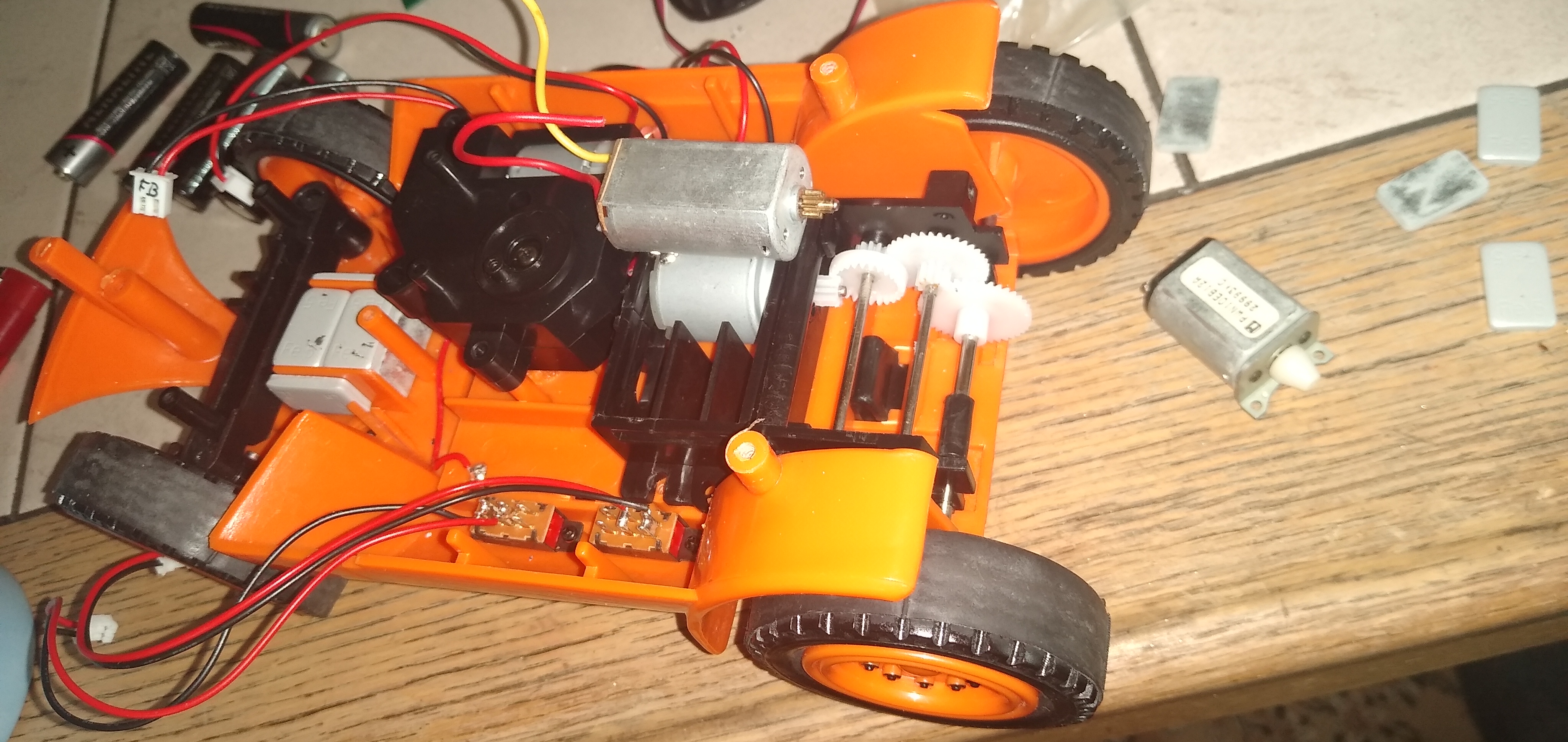

    Mal wieder ein neues Bastelprojekt auf meinem Tisch.
    Von dem Carson 1:14 H40D RC-Stapler gibt es wohl zwei unterschiedliche Versionen.
    https://www.carson-modelsport.com/carson_de/kate…0907093-de.html
    Unterscheiden tun sich auf den ersten Blick nur in der Farbgebung, und der AIO SystemPlatine. Meine orange Version hat die große Platine, und kann 350g heben. Die andere Version (rot oder blau) hat ne kleinere Platine, und kann scheinbar nicht ganz soviel heben. Aber das liegt wahrscheinlich nur am Durchmesser der WindenSpule an der HebeGabel.
    Bis auf das seitliche verschieben der Gabel, sind alle Funktionen wie bei einem richtigen Stapler vorhanden. Man kann also die Gabel auch nach hinten oder vorne kippen lassen.

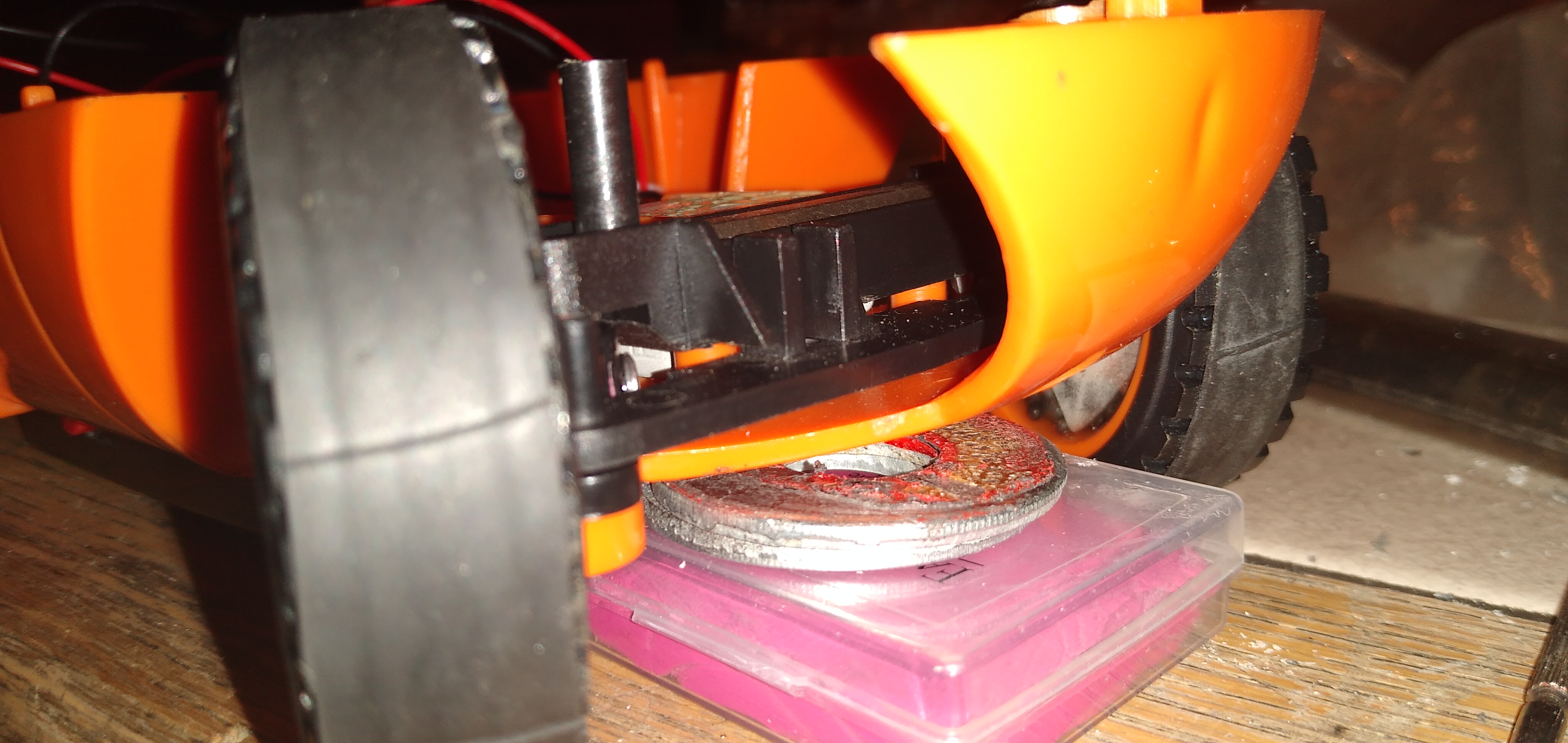

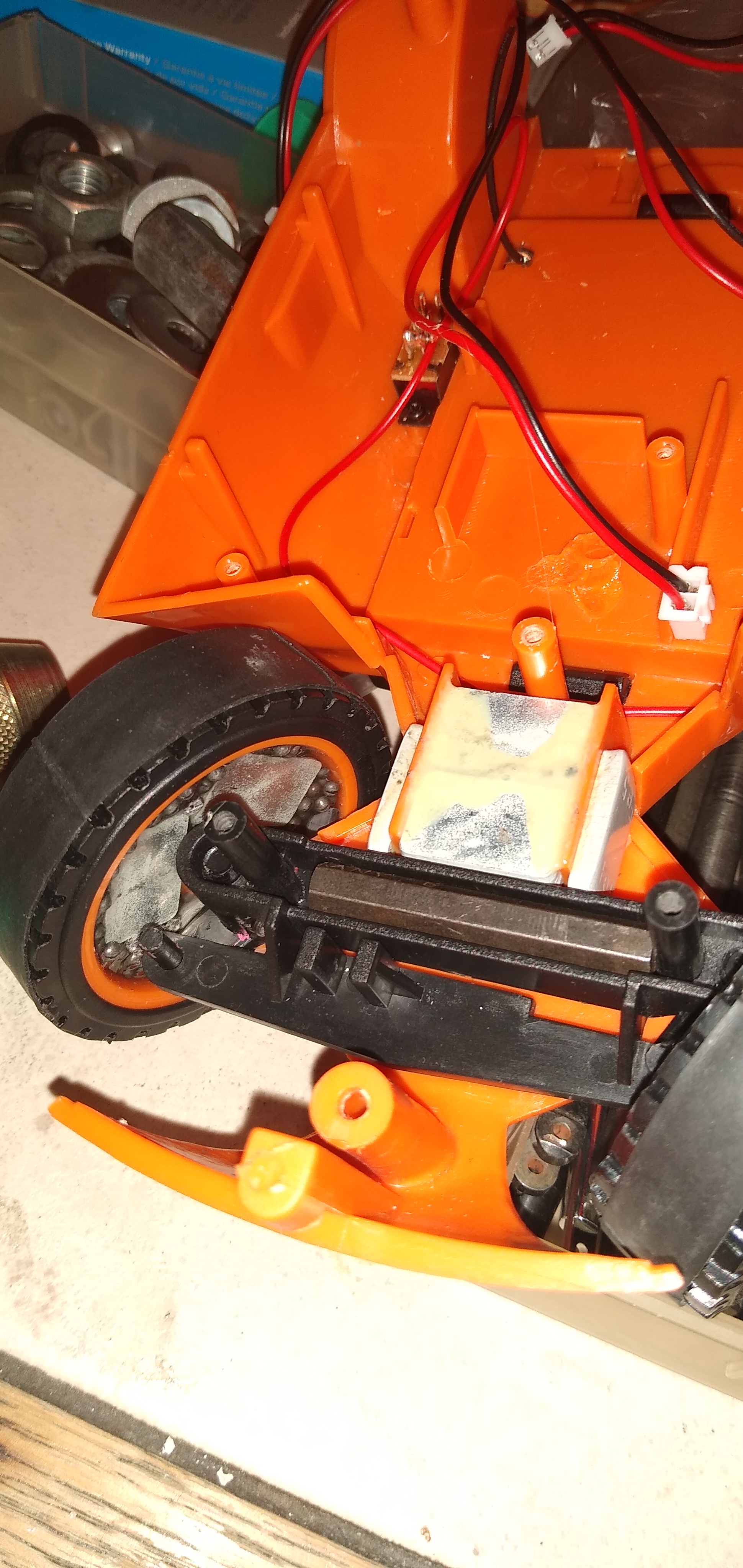

    Hauptproblem ist der zu große Wendekreis und zu geringes Ausgleichsgewicht auf der Hinterachse. Außerdem hat er vorne eine starre Antriebsachse, was auch den großen Wendekreis bei Beladung erklärt. Zu guter Letzt ist auch die RadAntriebsleistung etwas mager, so das der Stapler schon auf leichten Schrägen ins Stocken kommt.

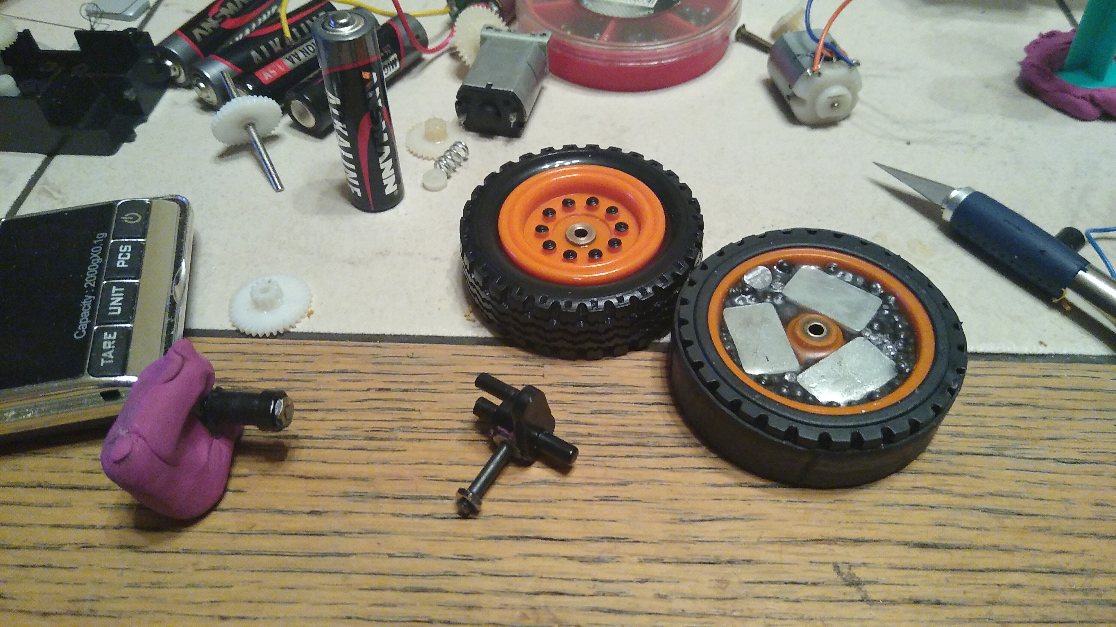

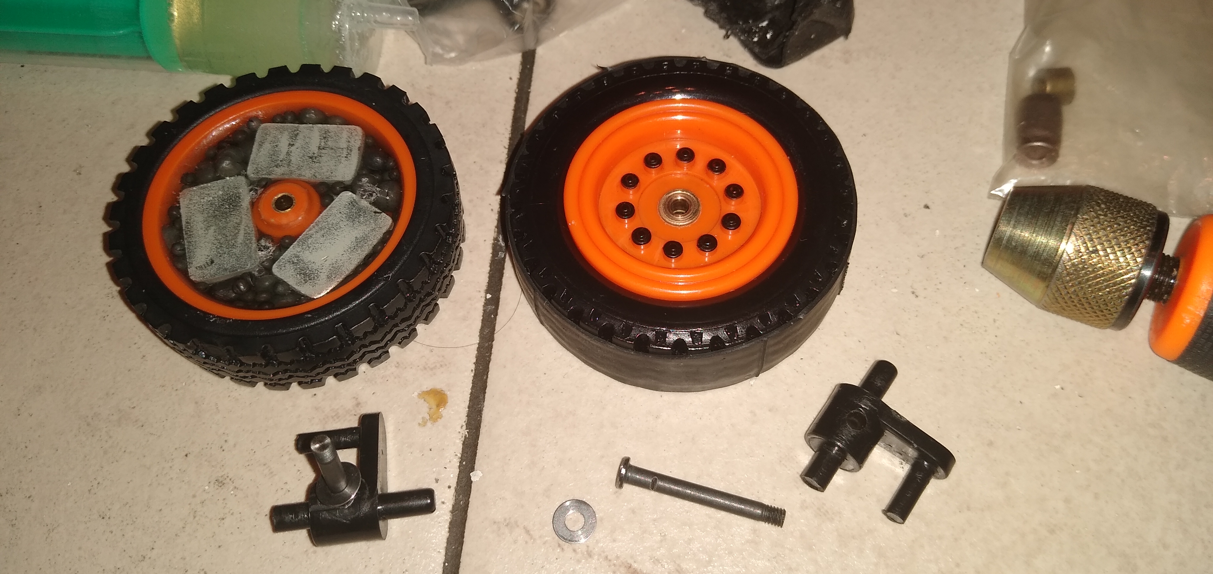

    Als erstes hab ich mich Mal mit der gelenkten Hinterachse beschäftigt. Richtige Stapler haben am Heck eine gelenkte Pendelachse. Der Umbau auf ne richtige Pendelachse war mir aber zu aufwändig. Daher hab mich erstmal auf die Gewichtsverteilung konzentriert. Manche kleben einfach ein paar Gewichte auf und unter das Heck. Aber das sieht mMn ganz schön häslig aus. Daher hab ich die Hinterradfelgen beschwert, und auch noch ein paar Gramm unter dem Lenkservo verstaut, um mehr Gewicht auf die Hinterachse zu bekommen. Bei der Gelegenheit haben die Hinterachsfelgen auch richtige Gleitlager bekommen, und passende Schraubachsen in den Lenkblöcken eingeklebt.
    Um wenigstens etwas Verschränkung an der Hinterachse zu ermöglichen, hab ich die Anschläge für die Lenkstange etwas abgeflacht. Das bringt etwa 2-3mm Verschränkung an der Heckachse.

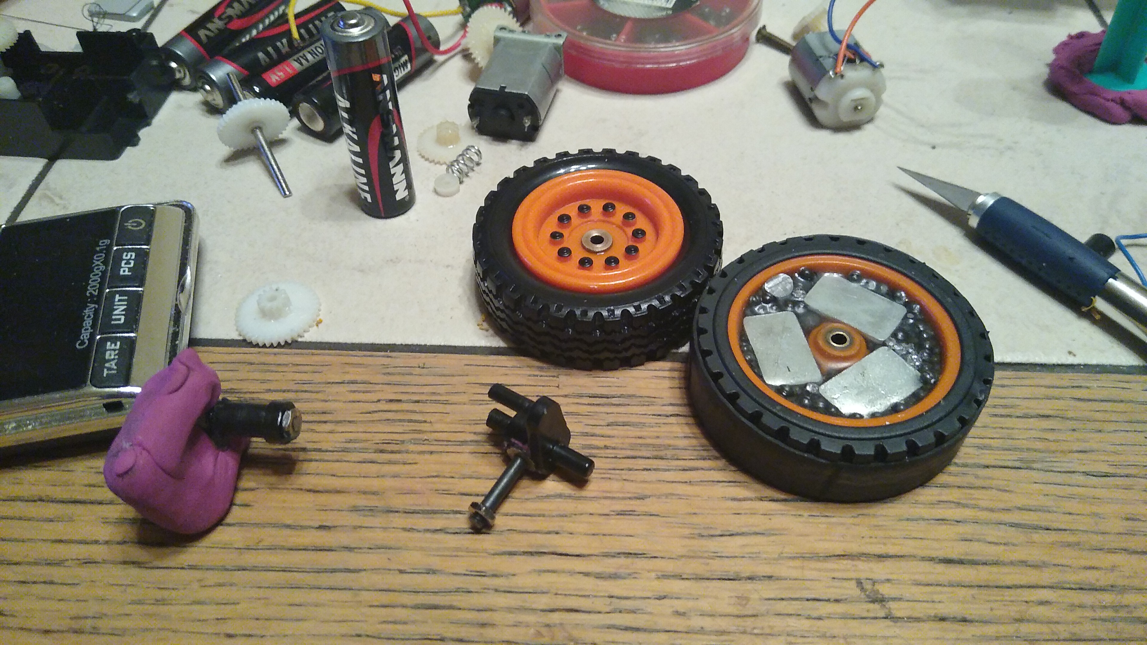

    Die Starrachse an der Front werde ich komplett durch zwei Getriebemotoren ersetzen, um mehr und besser dosierbare Antriebsleistung zu bekommen. Jedes Antriebsrad einzeln an zu treiben, hat auch den Vorteil der Differenzialwirkung, wenn man die beiden Bürstenmotoren parallel bestromt. Aber die beiden gekapselten 16mm Getriebemotoren sind noch unterwegs zu mir, weil leider in Deutschland nicht zu bekommen.
    https://www.ebay.de/itm/1116824887…d=&toolid=10050
    Schön waren auch vernünftige Vollgummi Reifen gewesen(55mm). Nur hab ich da noch keine passende Felgen gefunden. Also behelfe ich mir erstmal mit Ringen aus Fahrradschlauch, den ich über die originalen Hartplastik Reifen ziehe, um den GRIP zu verbessern.

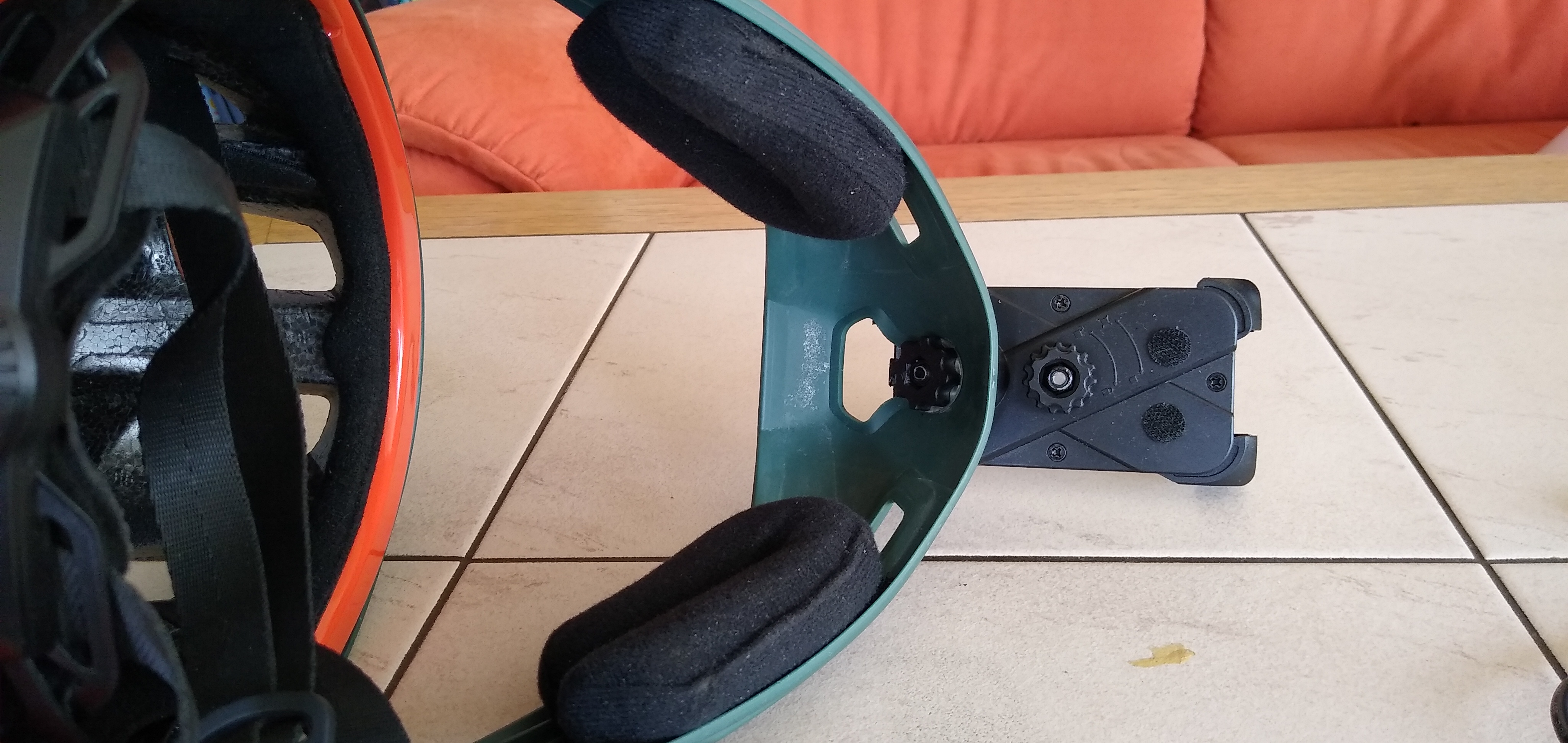

    Bei meinem billig Kamerahelm hat sich nun gezeigt, das ich vielleicht doch etwas mehr Geld investieren hätte sollen . Da die Innenschale nicht mit der Außenschale verschweißt ist, fing der Helm immer mehr an zu knarzen. Und die Geräusche übertragen sich unangenehm auf das Kameramikrofon.
    Also mußte ich erstmal die Innenschale von der Außenschale trennen, und danach wieder vollflächig miteinander verkleben(Silikon).
    Die originalen Kinnpolster aus dem Kinnbügel, mußte ich inkl. Kleberreste auch aus dem Kinnbügel entfernen, weil der OrginalKleber sehr unangenehm nach irgendwelchen Aromaten stinkt. Gesund war der Kleber mit Sicherheit nicht. Eventuell werde ich noch eine Moosgummilage in den Kinnbügel mit Patex kleben, um die Resonanzen des nun nackten Kinnbügels wieder etwas zu dämpfen.
    Und das mittlere Kopfpolster hab ich inkl. Klettband aus der Innenschale entfernt, weil es Druckstellen auf meinen Kopf erzeugte. Mit ein paar zusätzlichen Kopfpolster aus meinem FahrradLaden(5€), passt der Helm nur auch bei meinem Kopf wie angegossen.

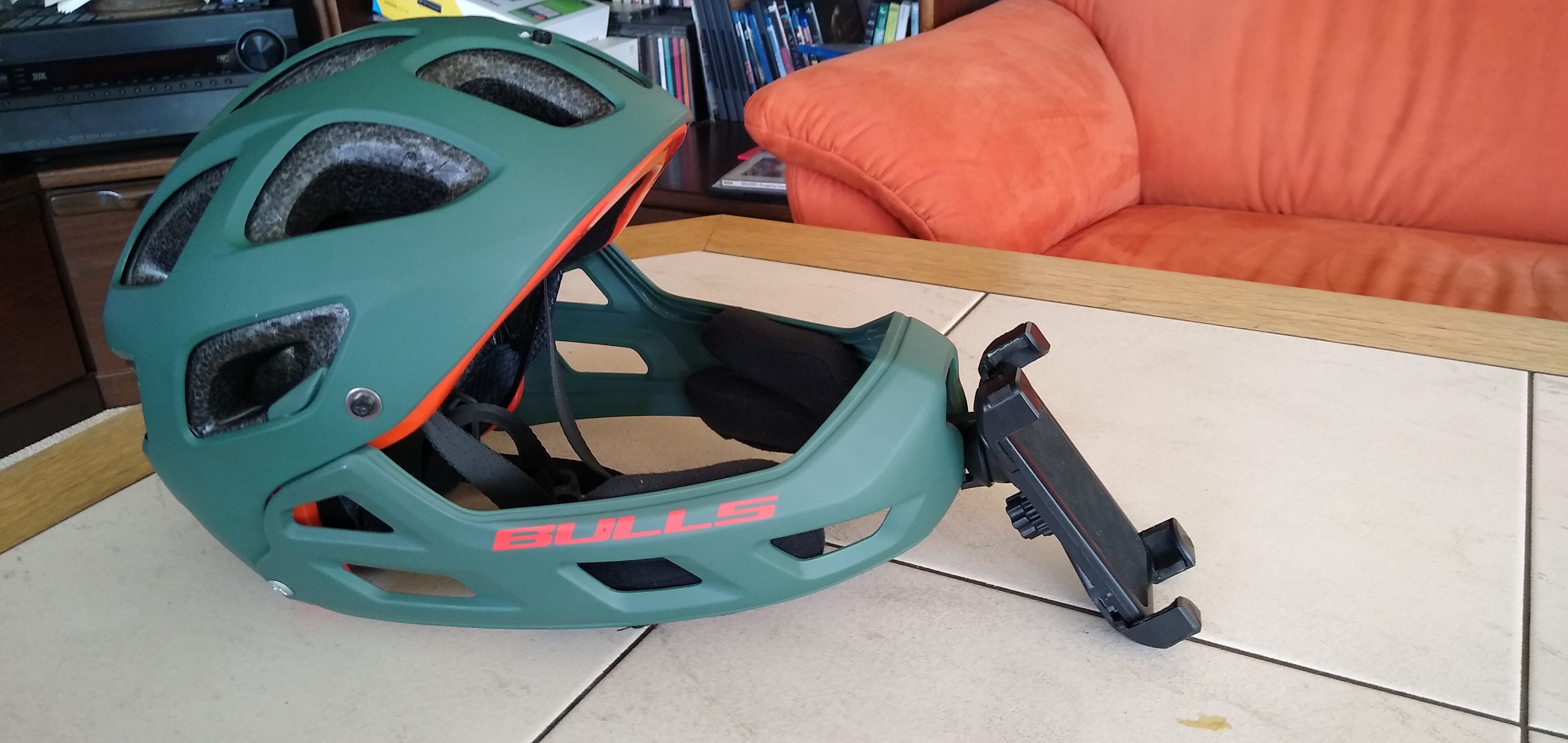

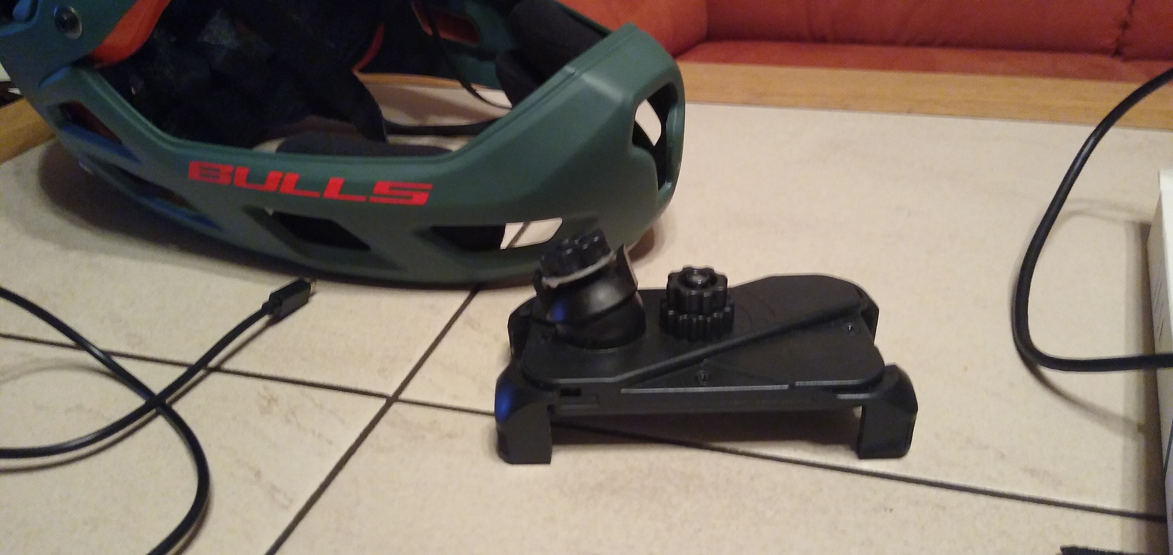

    An den fullface Fahrradhelm hab ich jetzt einfach Mal eine billige FahradHandyhalterung geschraubt. Dafür mußte ich nur die Halterung mit einem Seitenschneider etwas zurecht stutzen.

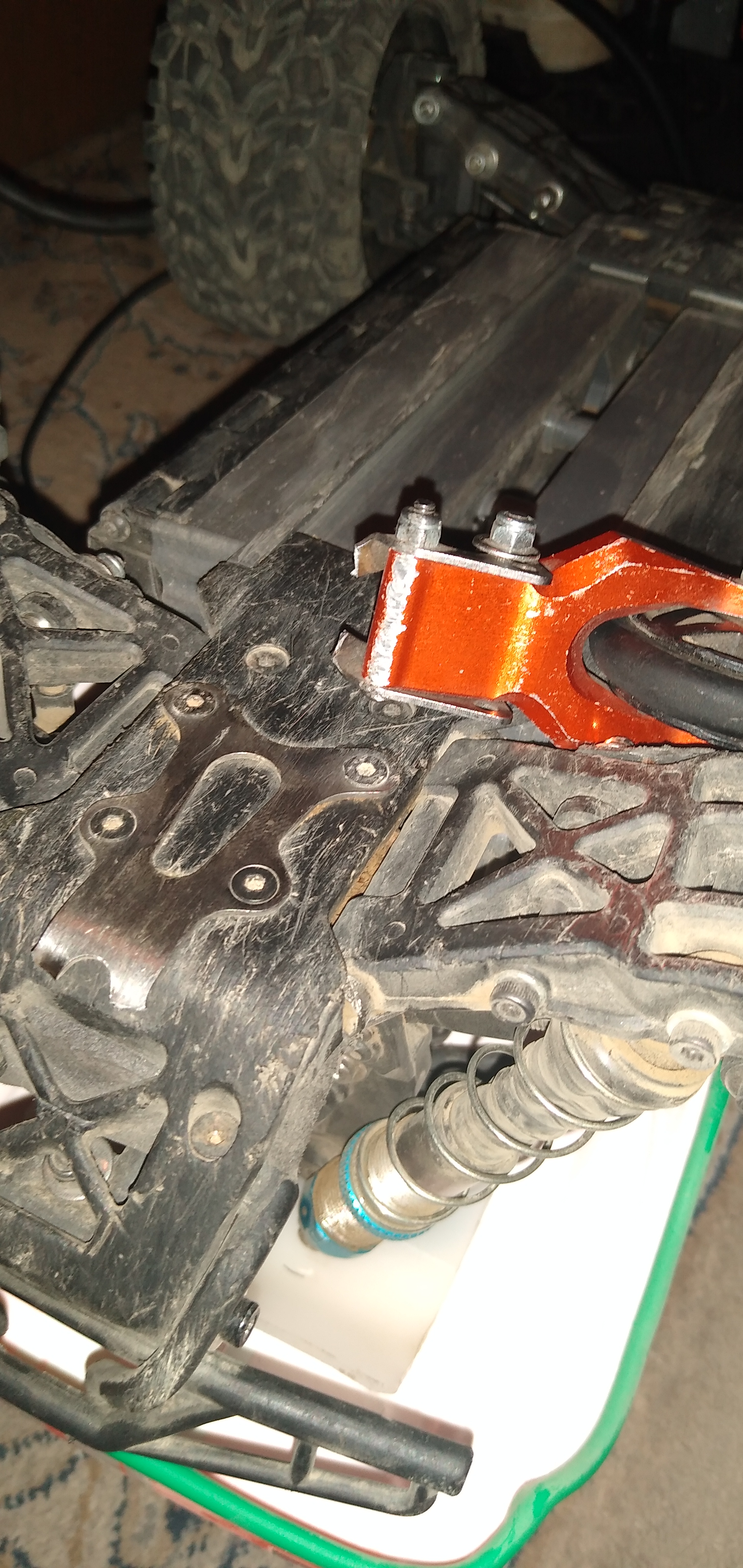

    Beim Wheely geht die WheelyBar nicht kaputt. Aber bei einer ArschLandung bricht sie oder schert es die WheelyBar ab. Ich hab mir Mal eine Federstahlklinge von einer Stoßscharre besorgt. Daraus müsste sich was basteln lassen. Eventuell lasse ich das WheelyRad auch ganz weck, und biege mir nur eine breite Kuve aus dem 1mm Federstahlblech. Ich weis nur noch nicht, wie ich die Löcher in das Federstahlblech gebohrt bekomme. Geil wäre auch ein Titanflex Blech. Aber da wird die Bearbeitung mit Sicherheit noch schwieriger.

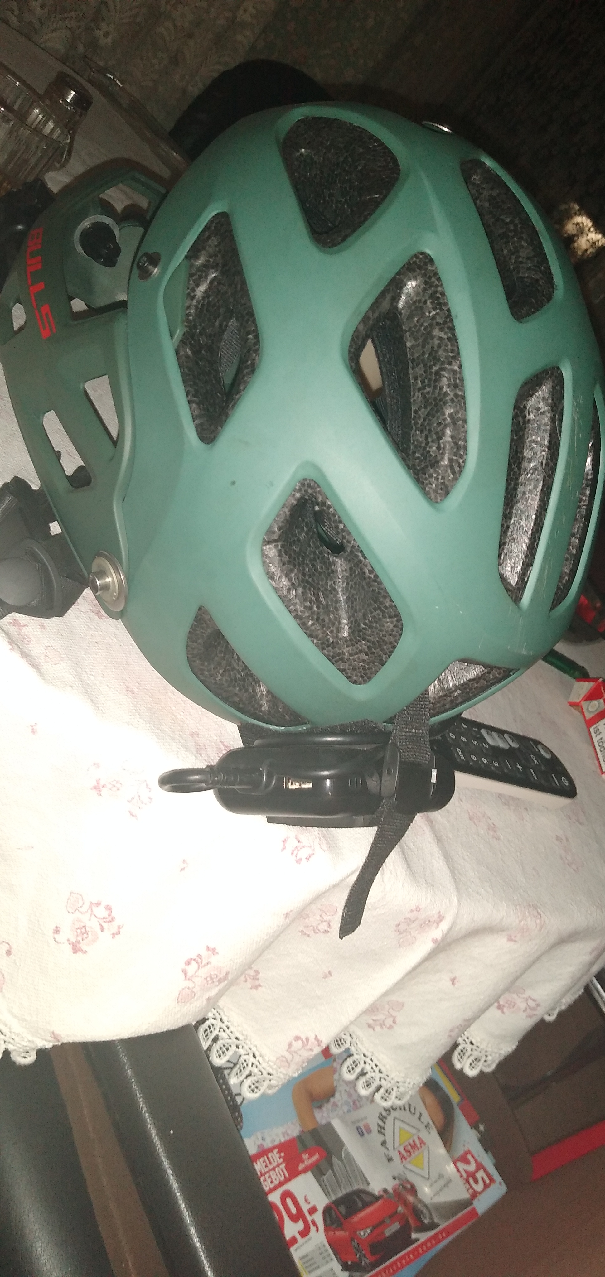

    Ich hab mir jetzt einen leichten fullface Fahrradhelm gebraucht besorgt(Bulls Whisler 54-60cm), weil mir die offenen Fahrradhelme zu wenig "Kraftschluss" bei schnellen Kopfbewegungen halten.

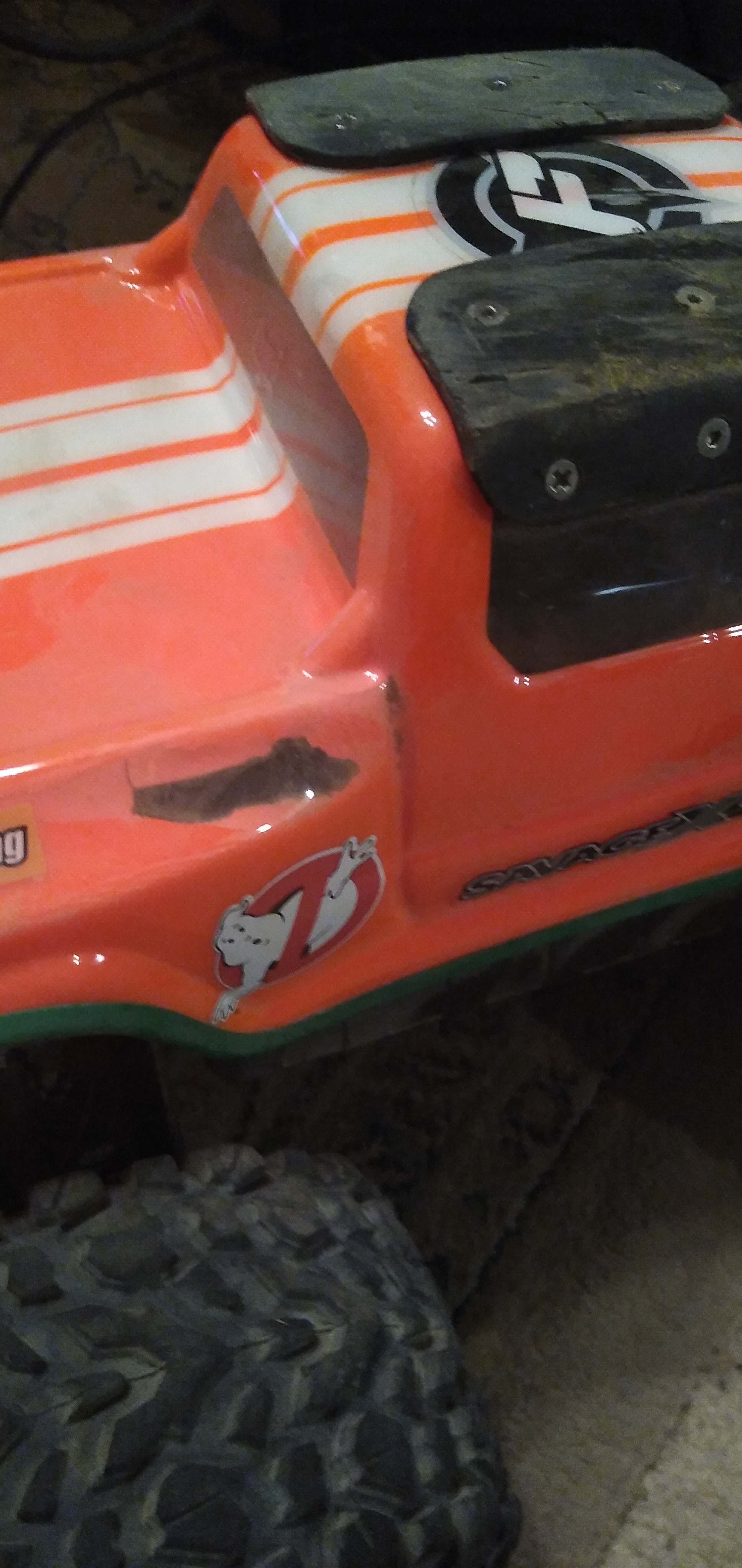

    Ich hatte die Karo ja etwas mit einem "Glitzi" AbwaschSchwamm angrauht. Aber meine Lackschicht war einfach zu dick..Es waren einfach zu viele sehr dünne Lackschichten übereinander.
    Andere WheelyBar kenne ich nicht. Und eigentlich ist der AluTeil ja auch sehr stabil. Nur das Stahlblecht ist zu filigran. Ich weiß aber im Moment auch noch nicht, was ich da als Ersatz nehmen kann.

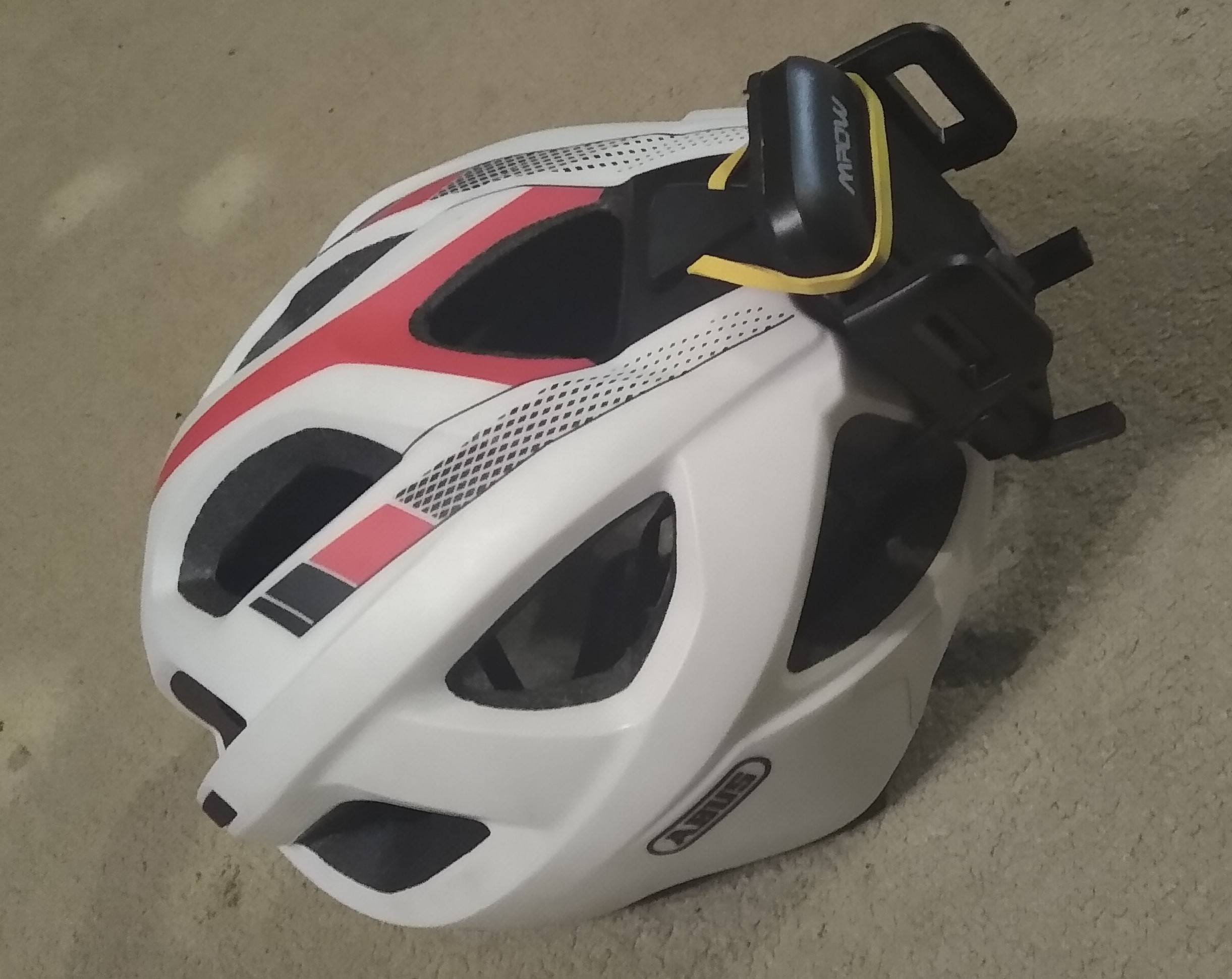

    Im Moment hab ich noch keine Actioncam, also hab ich Mal ein Versuch mit meinem Handy hinten an einem Fahrradhelm gemacht. Denn idR bewegt man den Kopf ja immer in Richtung Modell, und somit zeigt auch die Kamera fast immer auf das Modell.
    Beim Fahrradfahren funktioniert das ganz gut, weil man den Kopfer etwas nach unten neigt. Aber beim steuern mit der Fernbedienung hält man den Kopf eher aufrecht, und dann verdeckt der Helm zu größten Teil den interessanten Bildausschnitt.
