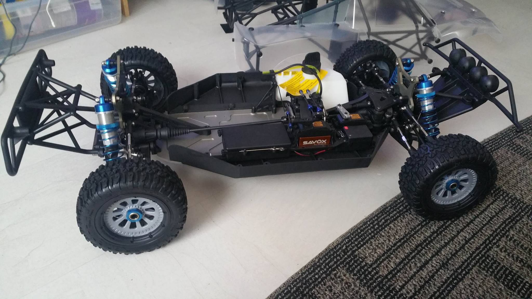

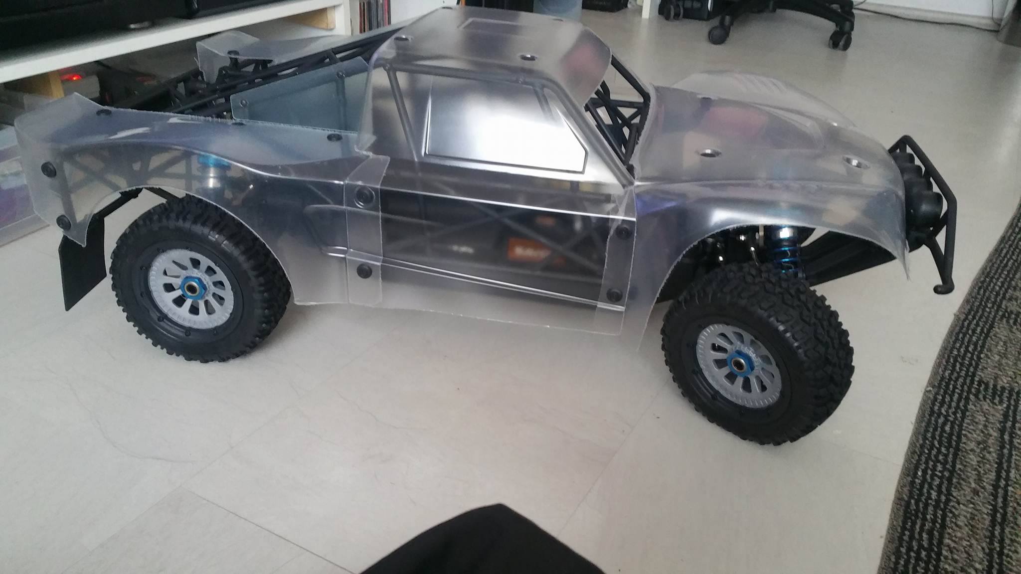

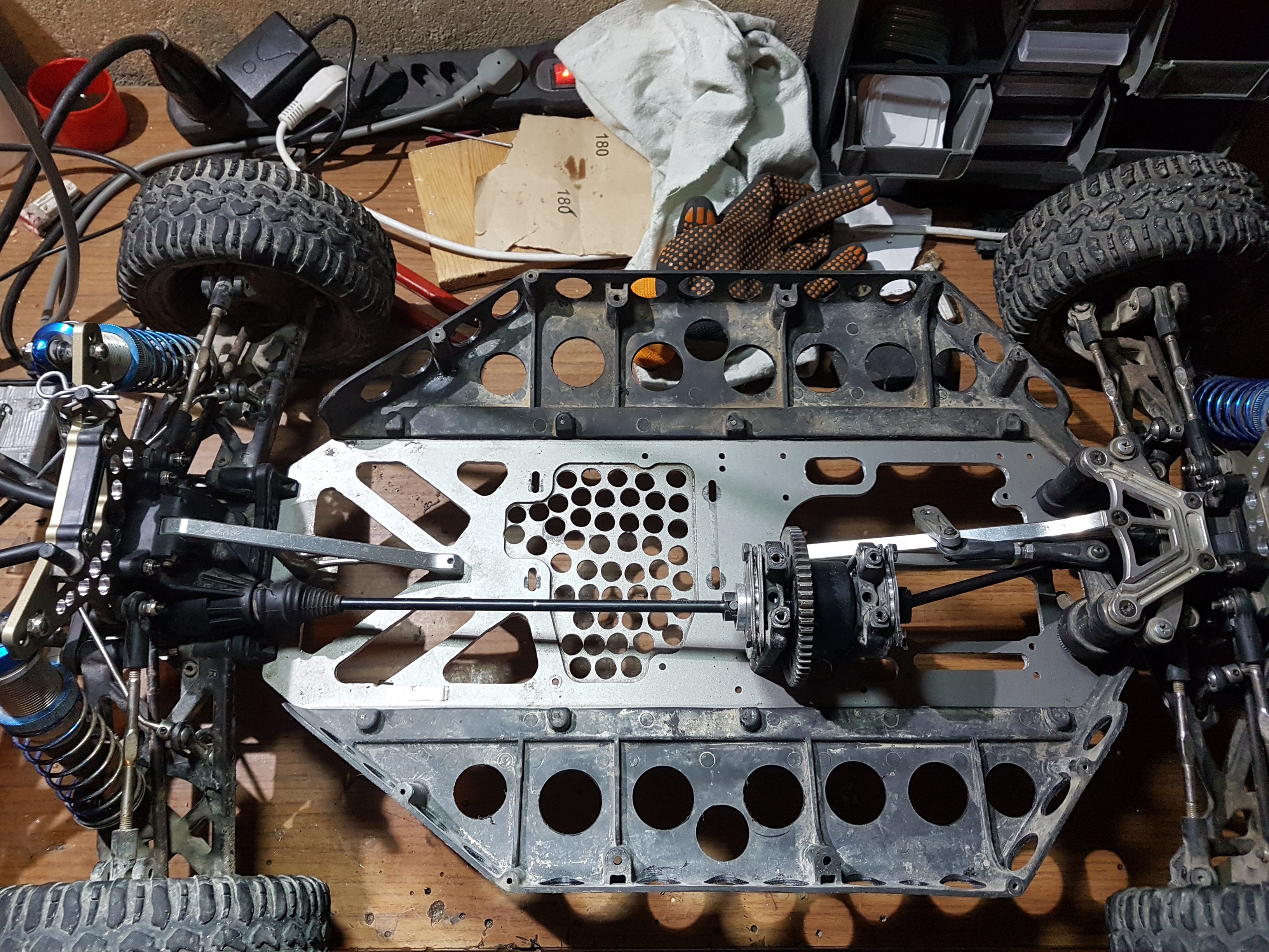

    So, endlich hat es auch bei mir geklappt.
    Mein Losi 5T ist endlich da, gekauft habe ich mir die Roller Version, warum? weil ich es kann :thumbup: :D .
    ich hatte mich für den Roller entschieden, da ich meine Karo so Lacken kann, wie ich es will.
    Servos wurden 2 Savöx 0236 verbaut, Akku wird evt ein Lifpo, weil Lipo kann ich vergessen, bräuchte ich eine neue Funke.
    Motor ist ein G290 verbaut, hat derzeit ne 6K Feder drinne, reicht aber vorerst mal, Reso ist auch voerst das Standart...
    Hier mal noch Bilder
    Da freue ich mich schon aufs Lackieren...
    Mein erster Eindruck, Qualittät ist gut bis sehr gut.

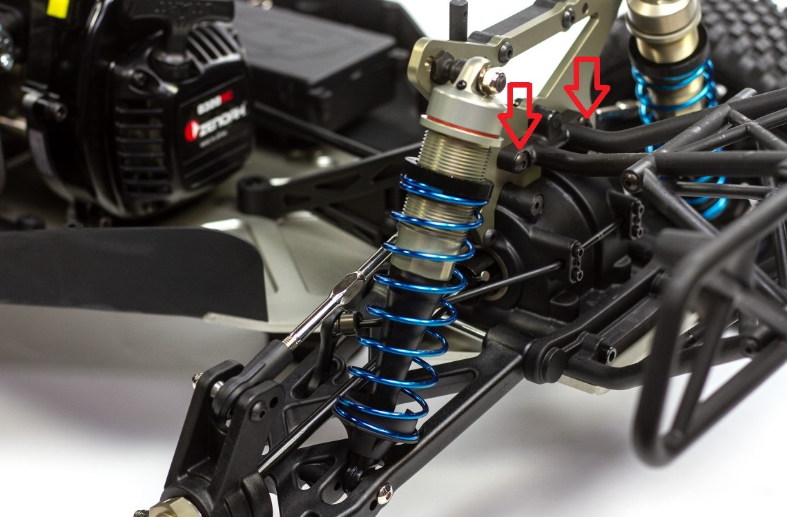

    Etwas nervig ist das mit der Karo, jedes Mal 4 Schrauben zusätzlich ran machen...
    Erste Testfahrt hat er auch hintersich, zwar nur Kurz, aber ich bin jetzt schon begeistert.
    Aber weitere berichte werden folgen.

    Herzlichen Glückwunsch zum Nachwuchs! Macht schon so auf den Bildern einiges her!

  • Geiles Teil! Schon Ideen für die Farbgebung?

    Achja, die 4 Schrauben vom Käfig mach ich nie rein^^. Das ist mir zu doof^^

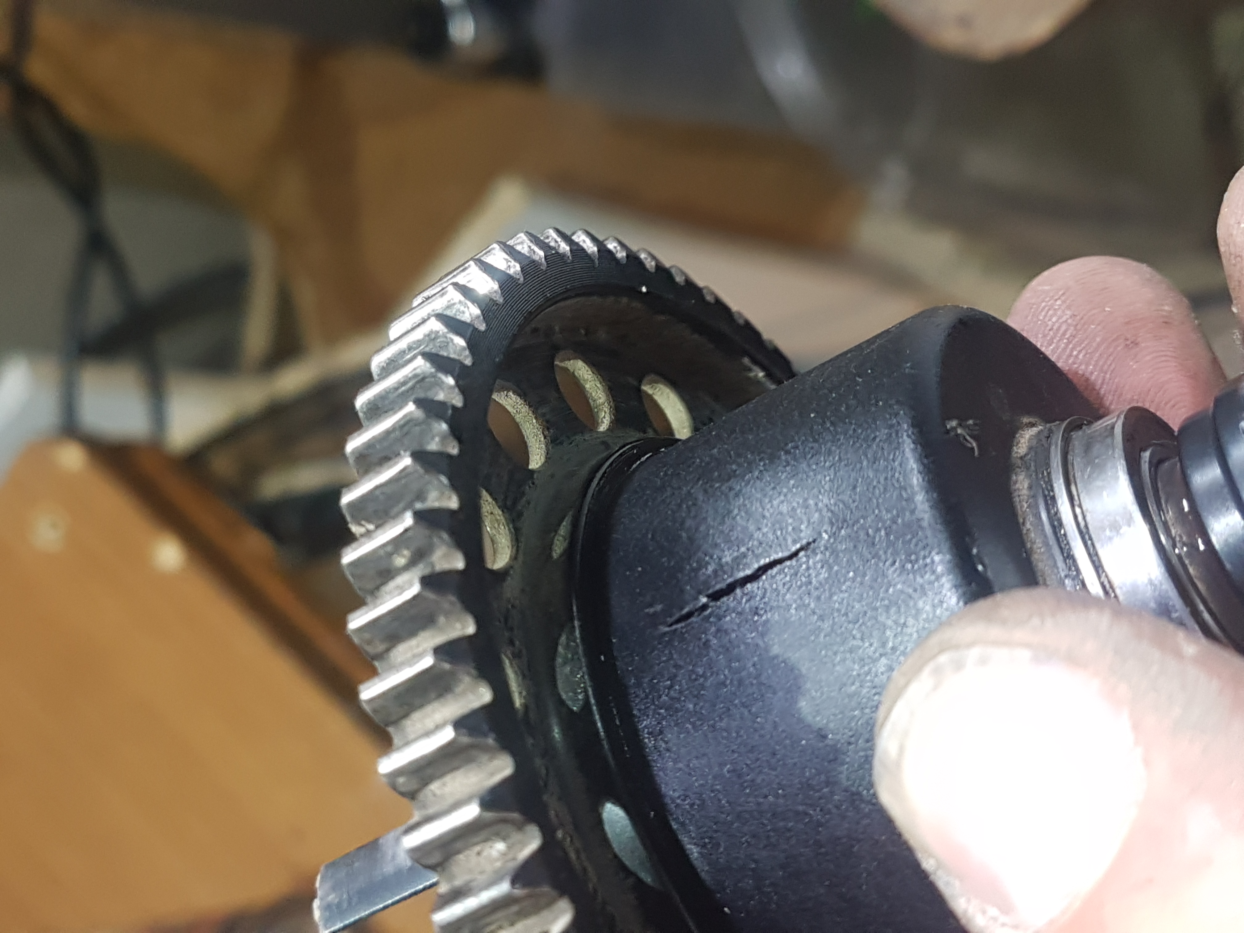

    Denk dran die Diffs neu zu befüllen. Es sei denn du willst ne Frontfräse.

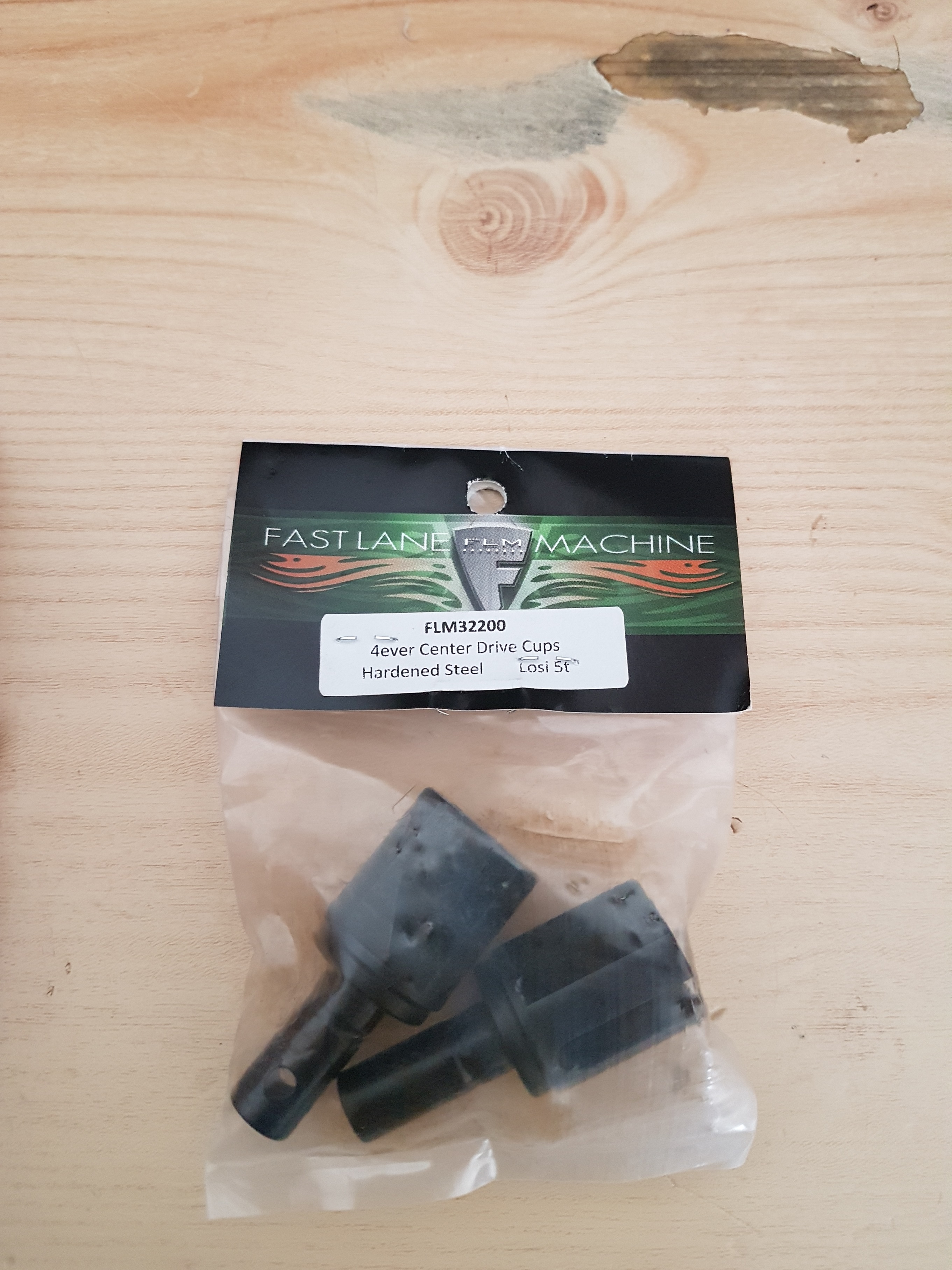

    Und natürliche diverse kleine Alutteile.
    Hatte heute mal kurz nen Minimalen Anfall, wegen diesen kack 4 Schrauben für den Käfig :wand: :motz: .

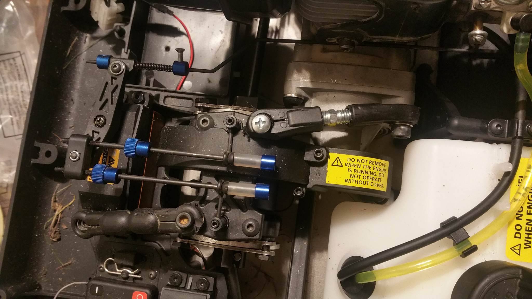

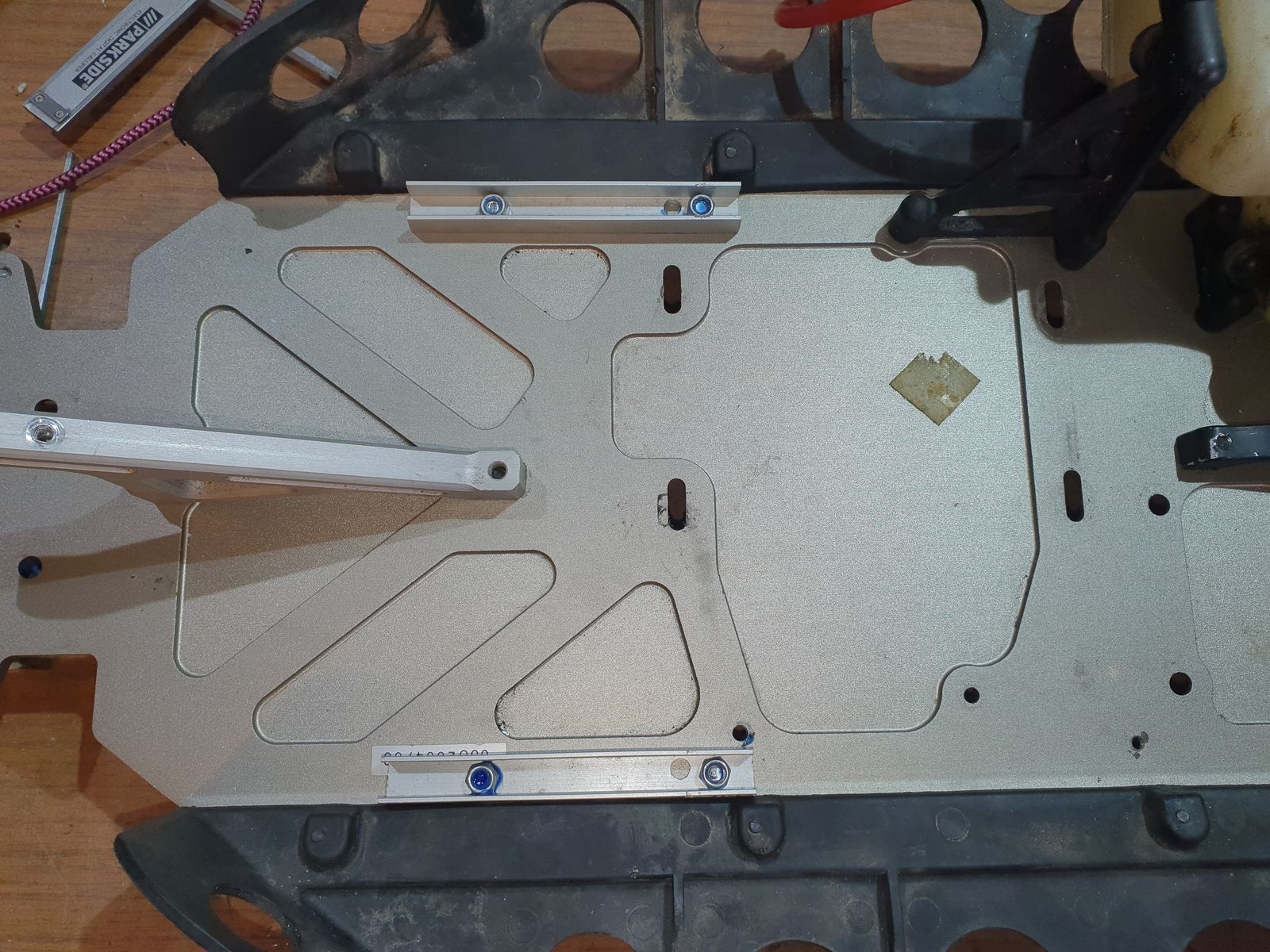

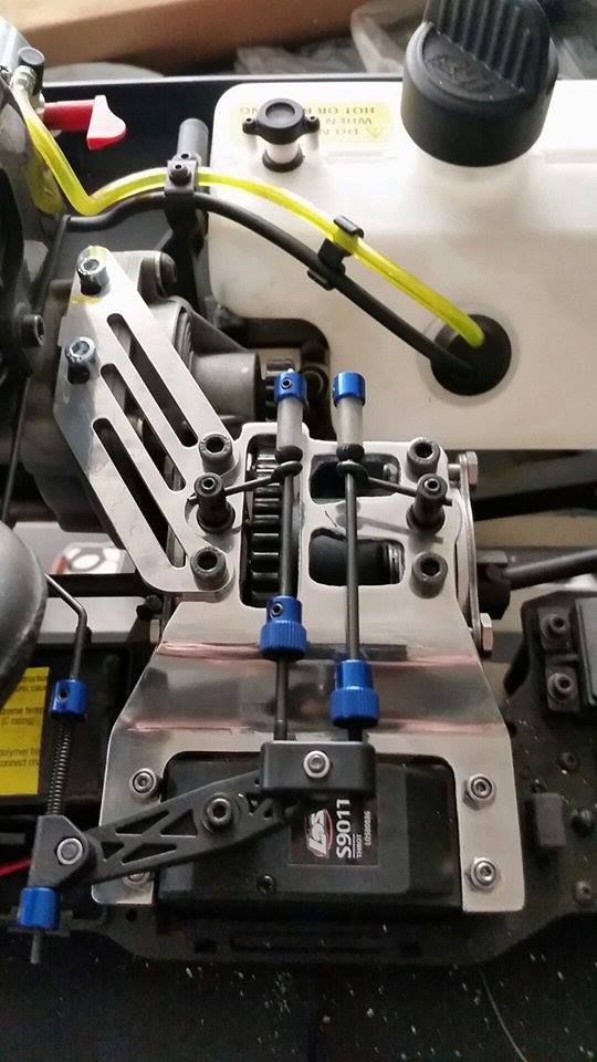

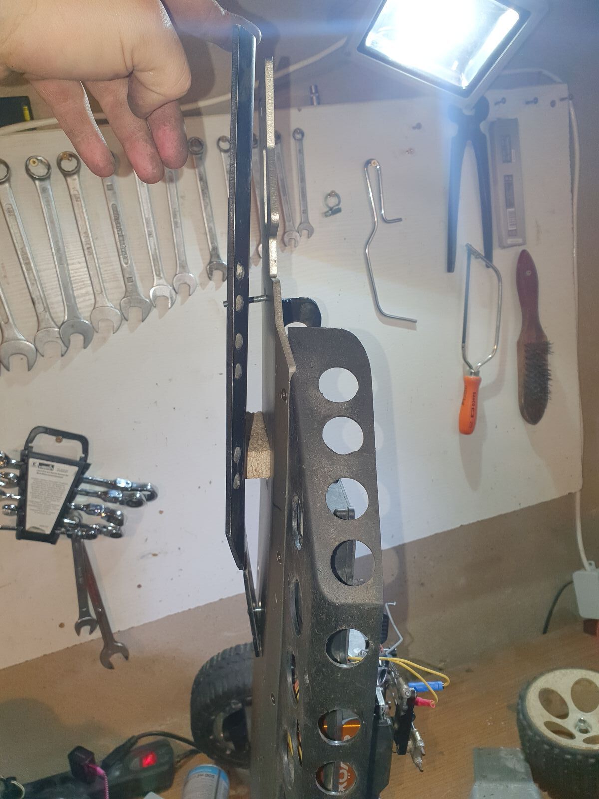

    Aso, was ich auch etwas Heftig finde, soald der bremst, ziweht es extrem die Radioplatte in ruchtung Mitteldiff 8| und ich habe den noch nicht auf volle bremsleistung gestellt....

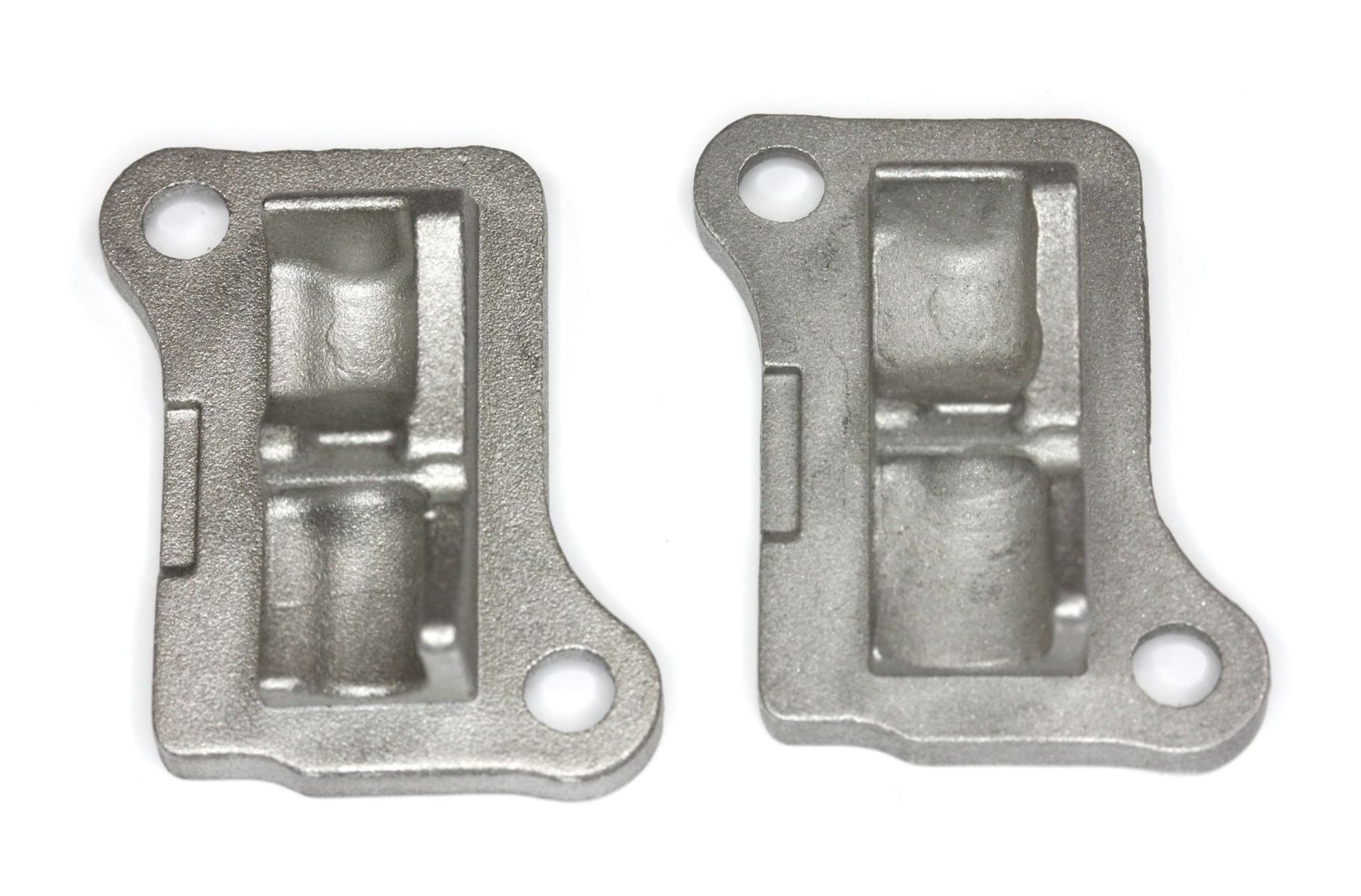

    JOp, das geht auch mit Kugelpfannen. Ich hatte leider keine mehr da und bei DSM hab ich die Ritzelabstützung günstig bekommen. Kugelpfannen haben halt den vorteil, dass du nix bohren musst.

    Och die Diffs kann man eig auch noch schön mit dickerem Öl befüllen, jedoch ists wirklich erst mal wichtig das Mitteldiff etwas stärker zu sperren, damit die Kraft besser auf die Hinterachse kommt. Den Standartfilter find ich persönlich ned so pralle. Bei mir hat der äußere Filter derart "rumgelommelt, dass ich mir sicher war, dass der Staub direkt auf den Inennfilter fällt. Empfehlung gibts von mir hier ganz klar für den MCD RR5 Filter. JA der ist teuer, aber absolut sein Geld wert. Lässt richtig eingeölt nix durch und hat zudem ne super Ansaugfläche (mehr Luftdurchsatz). Alternativ loben alle so den TwinAir. Der kostet genauso viel wie der MCD, ist aber im Vergleich recht klein.
    Die Dinger hab ich nie reingeschraubt. Klar gibt bissl mehr Stabilität, aber was soll passieren? DIe enormen Sprünge mach ich eh ned und auf ner Rennstrecke bin ich eh ned unterwegs, also lass ich die einfach weg.

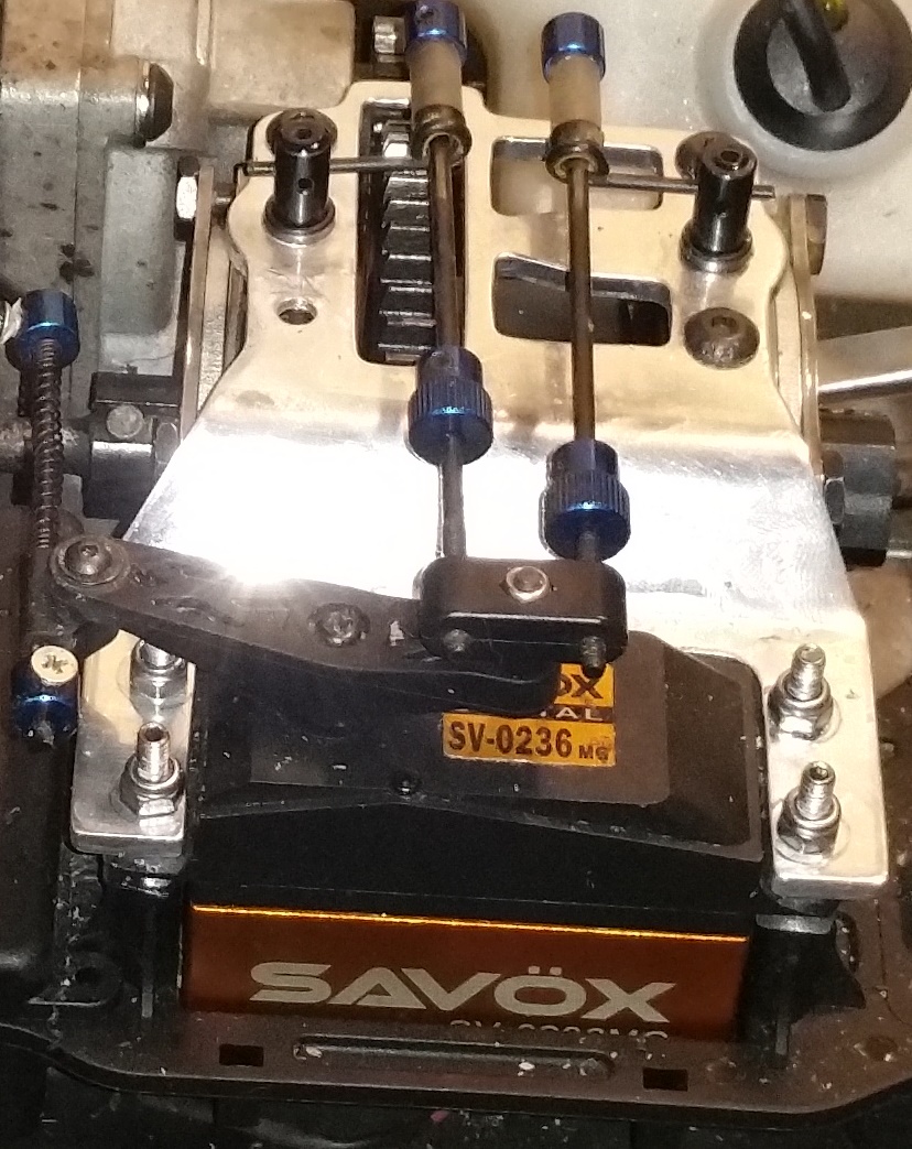

    Jop, deswegen hab ich da meine kleine sehr kostengünstige Abstützung verbaut. Das ist mir vor dem Fahren schon aufgefallen. DIe Bremsscheiben und Bremsbacken sind auch mega nervig. Ham sich bei mir immer übelst verhakt und sind sehr schnell ausgeschlagen. Gut ich bin auch anfangs auf ner recht kleinen Wiese gefahren, wo innerhalb kürzester Zeit von Vollgas auf Null gebremst werden musste, aber dennochw erden die bei dir Ausschlagen und "faden".

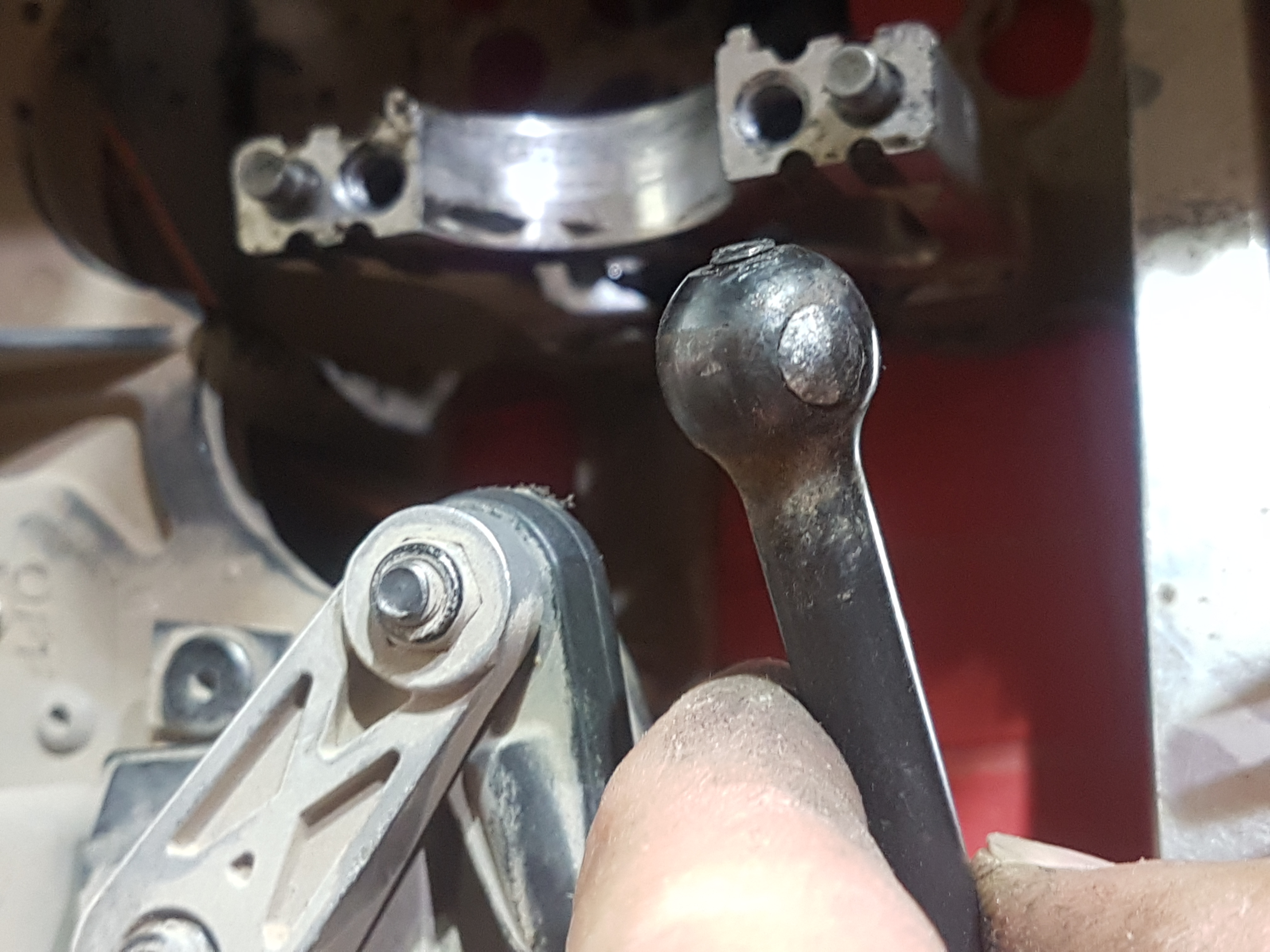

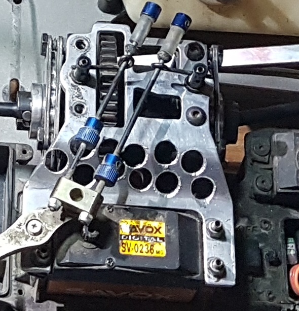

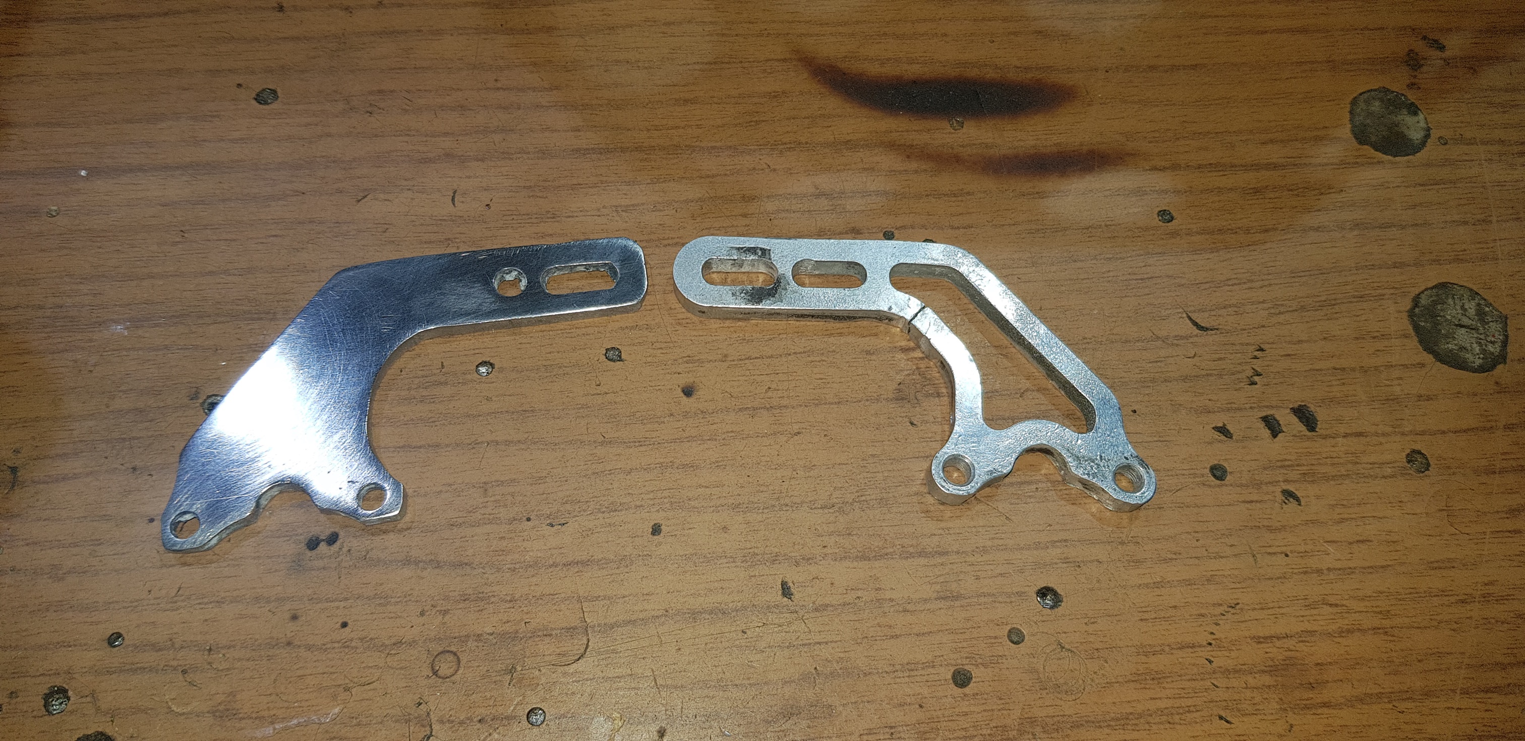

  • Muss nur schauen, wie das nochmal war, mit der Kugelpfannen abstützung? Auf jeden fall längere schrauben.
    Irgend wo meine ich gelesen zu haben, das man am Ritzel eine längere Schraube nehmen soll, und mit einer Mutter sichern?!!!
    geht ja mal gar nicht.Egal, schraubensicherungslack Hochfest tut auch seinen Dienst, kommt aber erst rein, wenn sich das Mittelfeste lösen sollte.

    Am LRP gehörten auch 2 Schrauben an Käfig, besser ist man lässt sie weg, kann der Käfig mitarbeiten, weil wenn es zu steif ist, kann es auch brechen, hatte mich eh gefragt, brauch ich die schrauben dort?, aber diese Frage hat sich erledigt.

    Aso, hast mir nochmals so ein Bild von der servo abstützung?

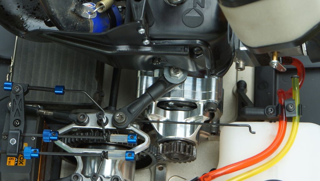

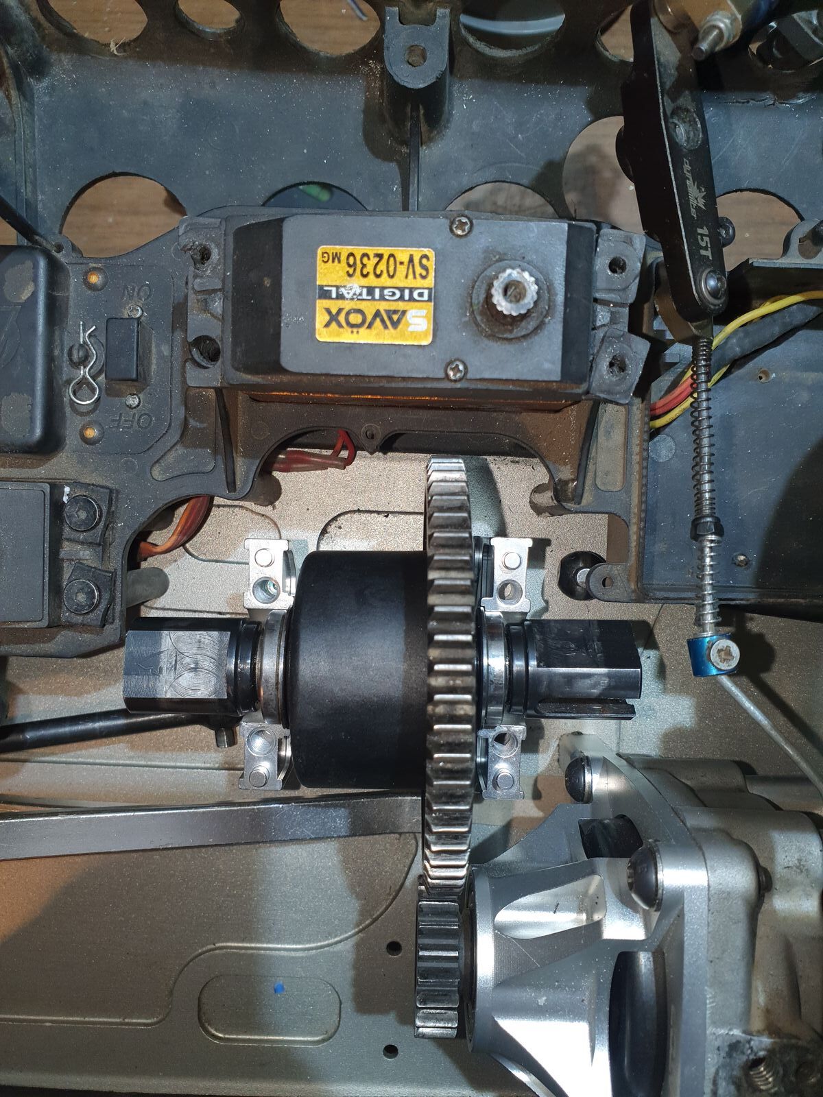

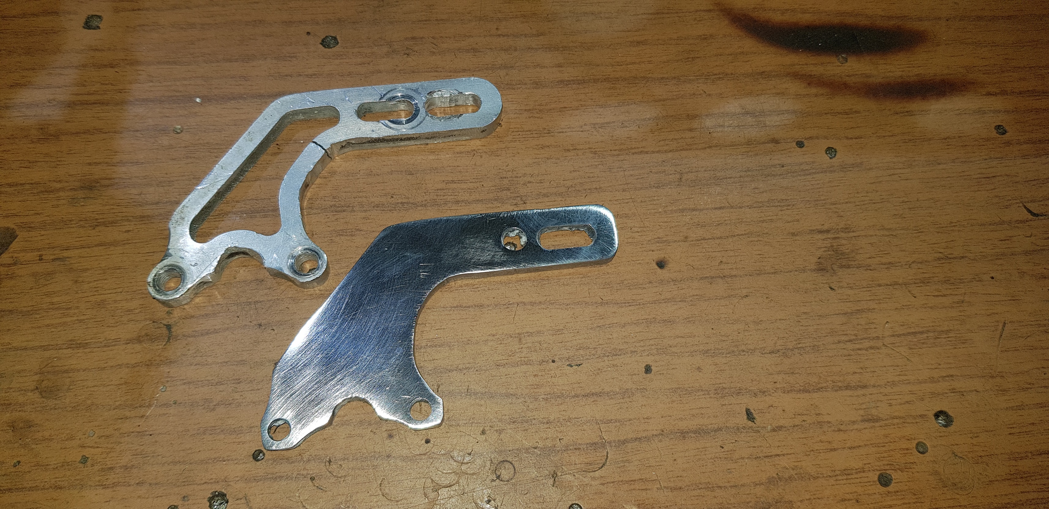

    Das Ritzel von der Kupplungsglocke musst mit ner längeren Schraube von innen Verschrauben und auf der Ritzelseite mit ner Stoppmutter und nem Tropfen Loctite sichern. Hat sich bei mir noch ned gelöst^^
    Die Lösung mit den Kugelpfannen als Ritzelabstützung kann man entweder wie ne normale Meshplate auch machen oder man schraubt die Pfanne halt direkt an den Kuglohalter. So musst dann nix bohren.
    Irgendwo in den tiefen des Losilands sind auch noch Bilder von der anderen Lösung.

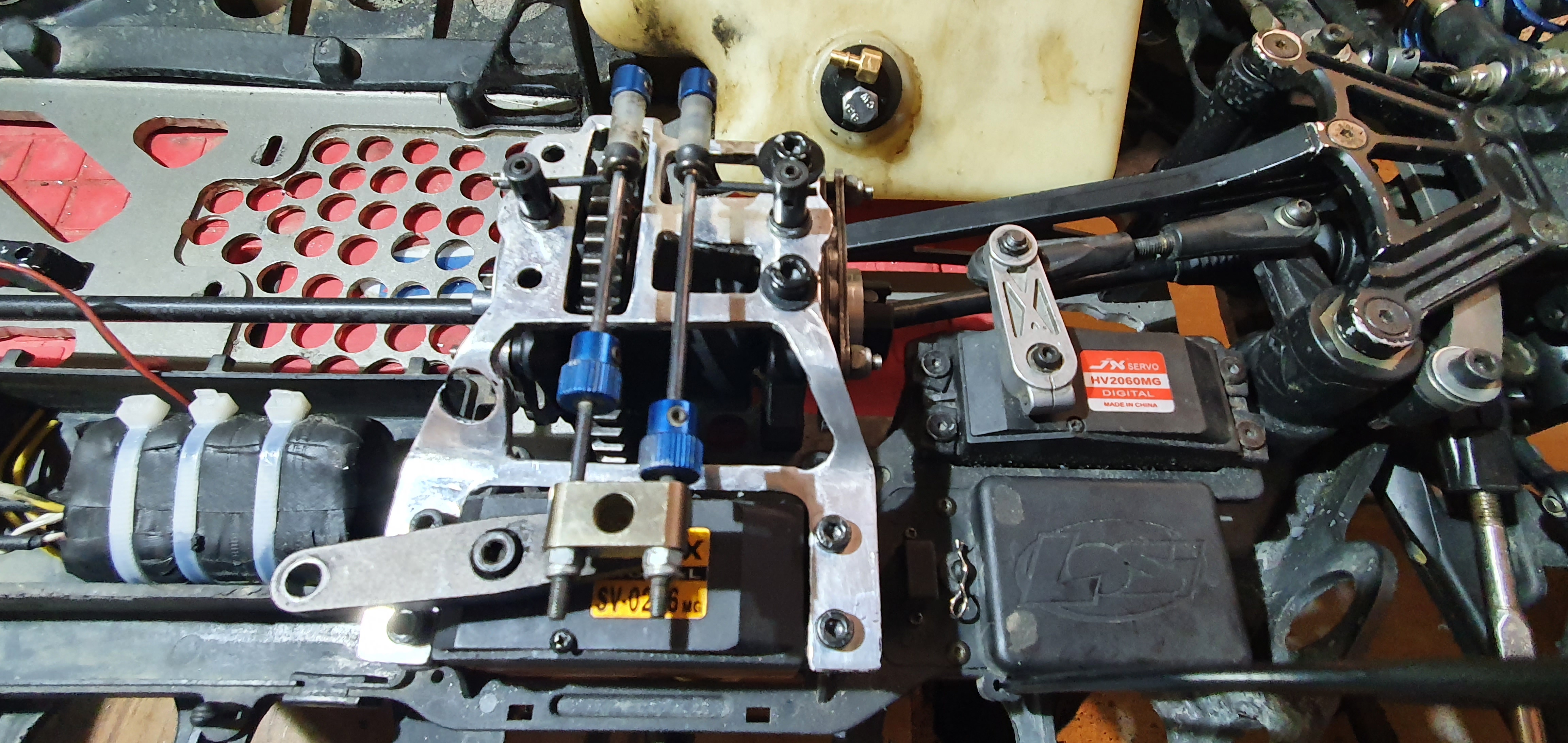

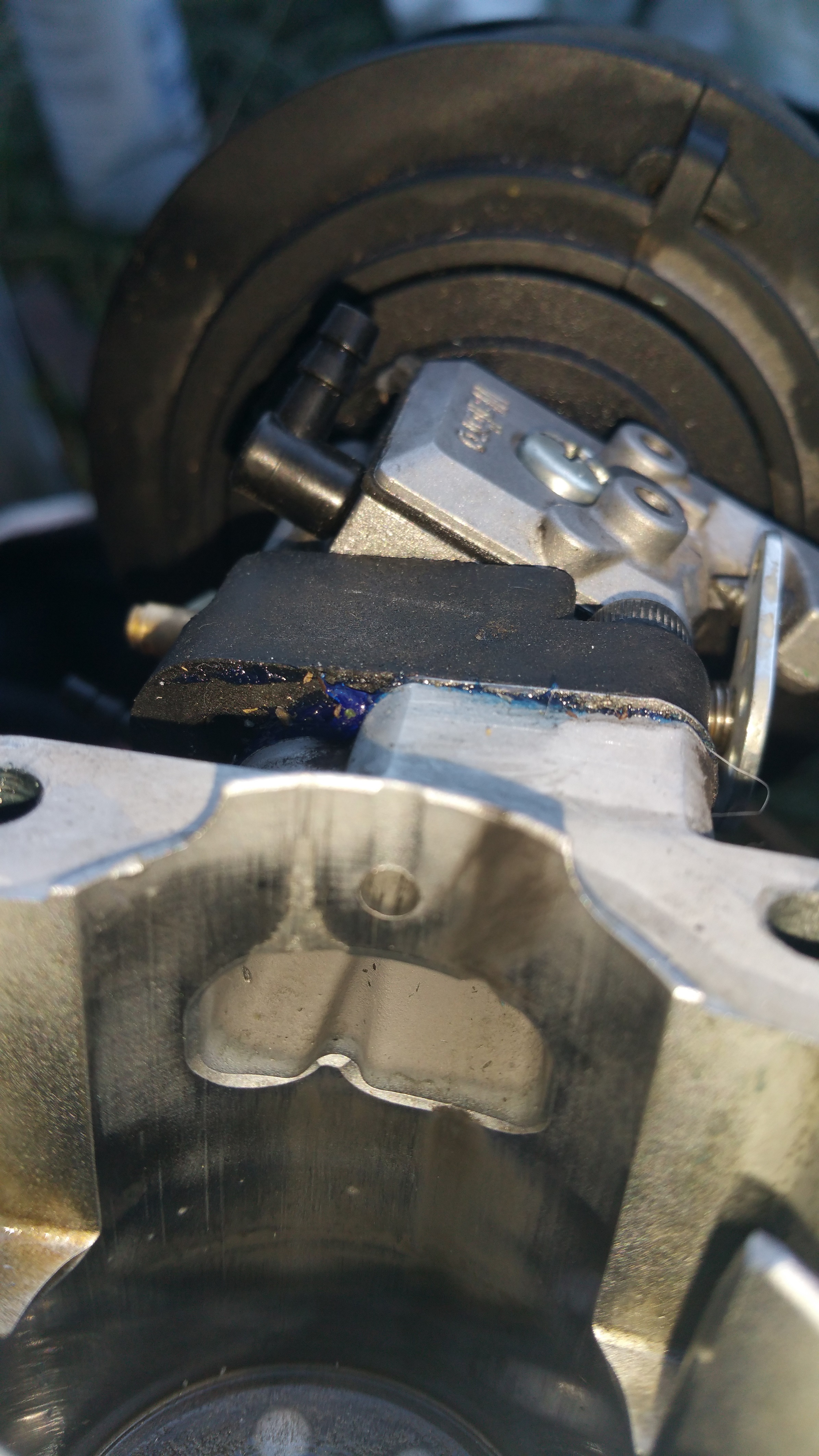

    Hier meine Lösung der Bremsservoabstützung. Ist ned ganz optimal weil ich keine Kugeln hatte, aber funktioniert trotzdem =)
    Das mit dem Ritzel sieht dann so aus:
    PS: Meine Zähne vom Ritzel sind nun nur noch halb so dick wie auf dem Bild.....

  • Ich bin doch echt ein Dackel... So rum muss man das machen mit der Mutter und schraube..
    Das mit den Kuzgelpfannen werde ich auch machen, ich habe halt die vom Marder übrig, müssten aber gehen?

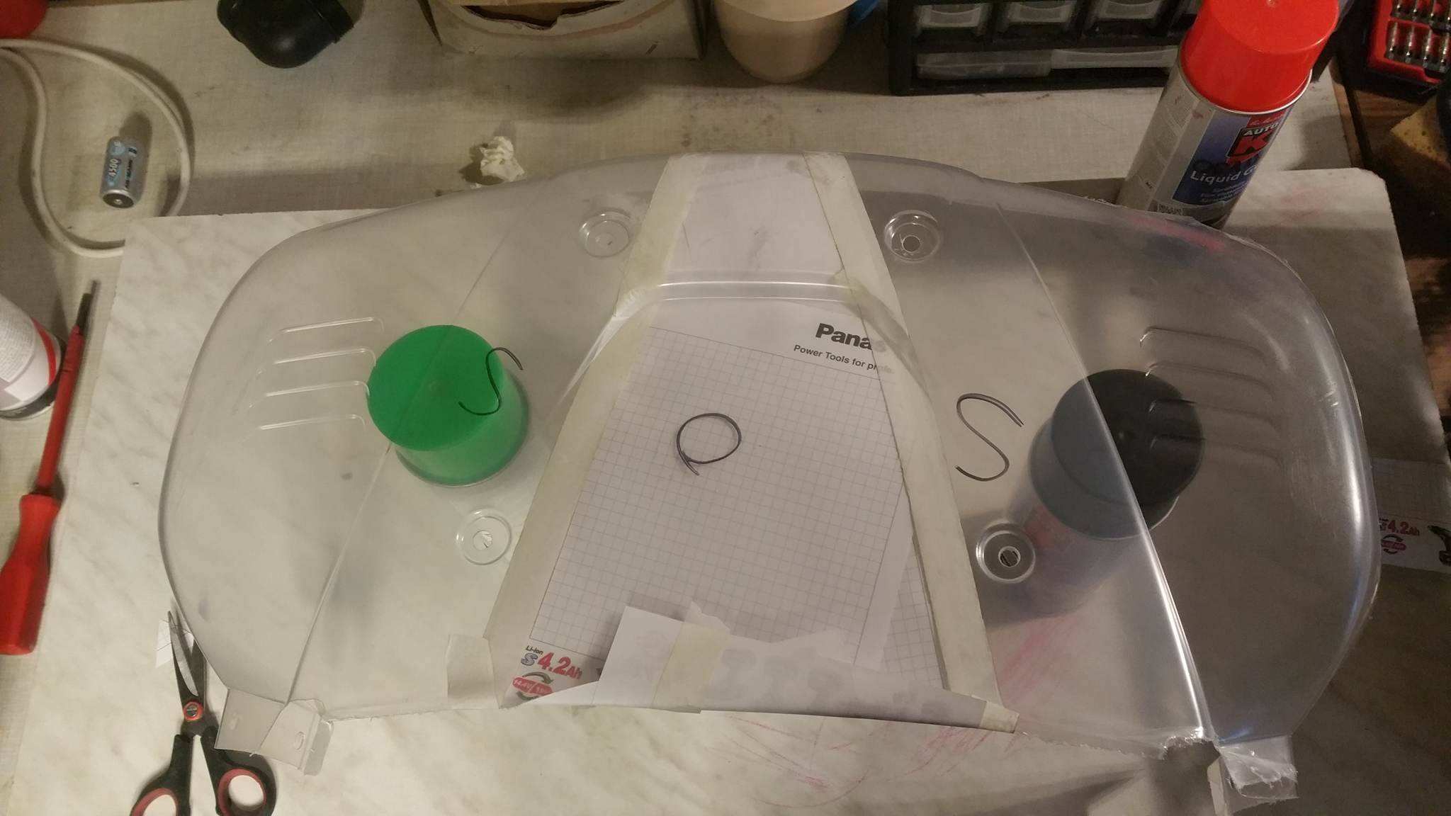

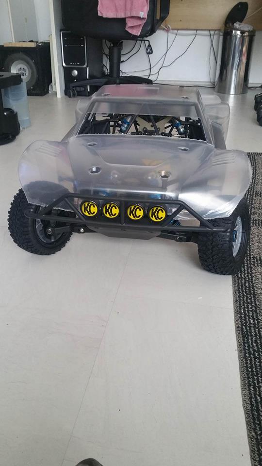

    Hab ja noch bischen zeit, jetzt muss ich erst mal Karo lackieren.
    So, mal sehen was die Sprühfolie so ab kann?
    Wenn dieses Klappt, dann werde ich mal den Losi mit ins Geschäft nehmen, und Ausstellen was man so machen kann, hinterm gebäude kann ich dann auch etwas fetzen, und kann gleich mal zeigen, wie viel kies die Folie aushält....
    naja, abwarten.
  • Ich glaube die Losi karo ist von innen lackiert. Bzw. muss eigentlich, weil sonst sieht die ja aus wie sau wenns dich mal überschlägt.
    Mit sprühfolie kenn ich mich jetzt ned so aus. Aber geht ja viel besser wieder ab wie lack
    Losi 5ive-T (ZTW Beast@10S)
    Kyosho Mad Force Kruiser VE
  • Das ist eine normale schutzfolie wie bei jeder unlackierte Polycarbonat Karo...Es dient dazu das Äussere vor dem Sprühnebel zu schützen wärend des Lackiervorgangs.
    Die Karos lackiert man IMMER mit Lexanlack von Innen.
  • Sprühfolie, war aber von auße gelackt.
    Jetzt habe ich es mal von innen versucht, ich bin nicht zufrieden...
    Irgend wie hat es trotzdem Sprühnebel an die freienstellen gehauen,desweiteren war das klebeband auch nicht gut, somit keine gerade Konturen, und an einer stelle hat es mir Folie von der Karo gelöst... Ich kotz bald ab.
    Egal, wenn ich mal richtig zeit habe, kommt Lexanlack drauf.

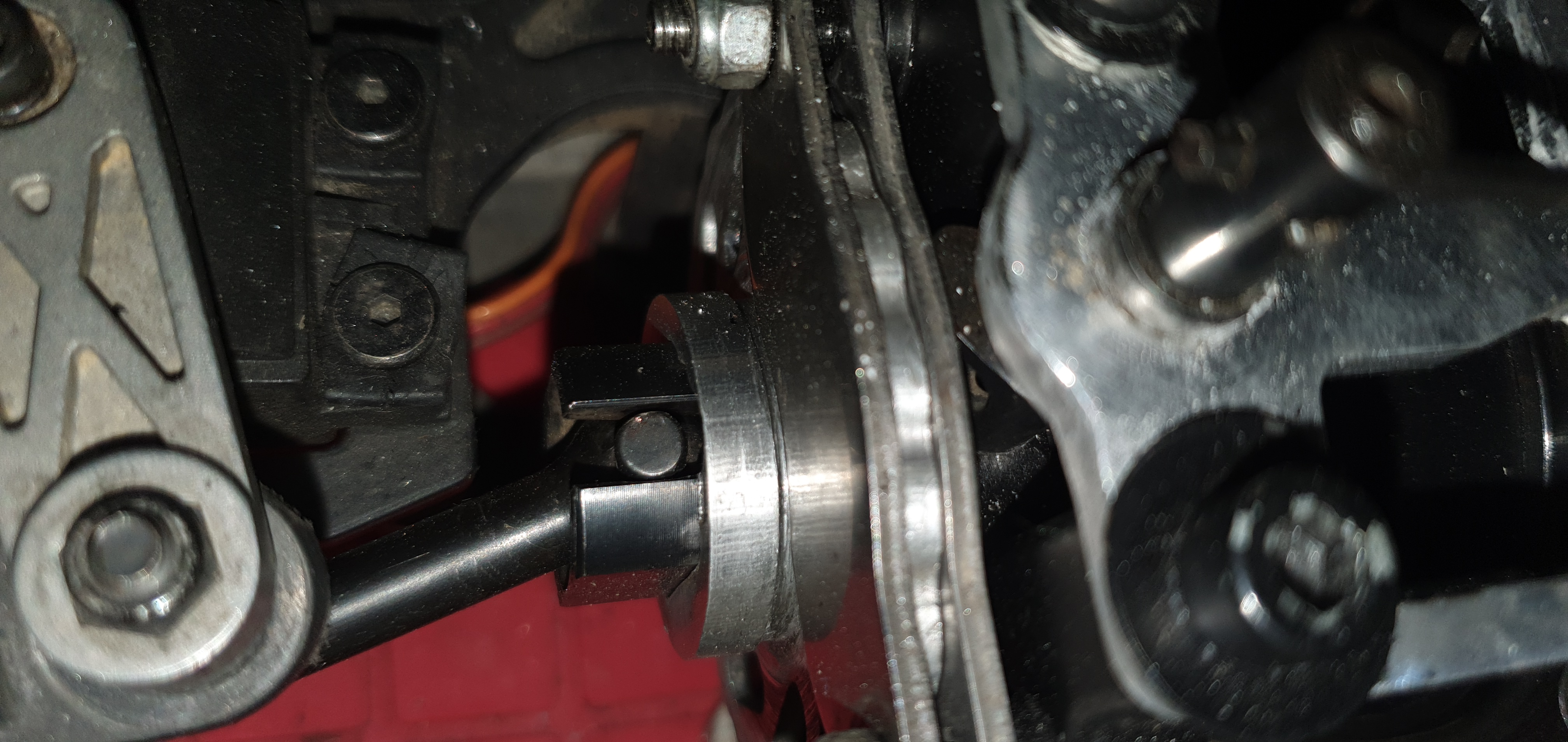

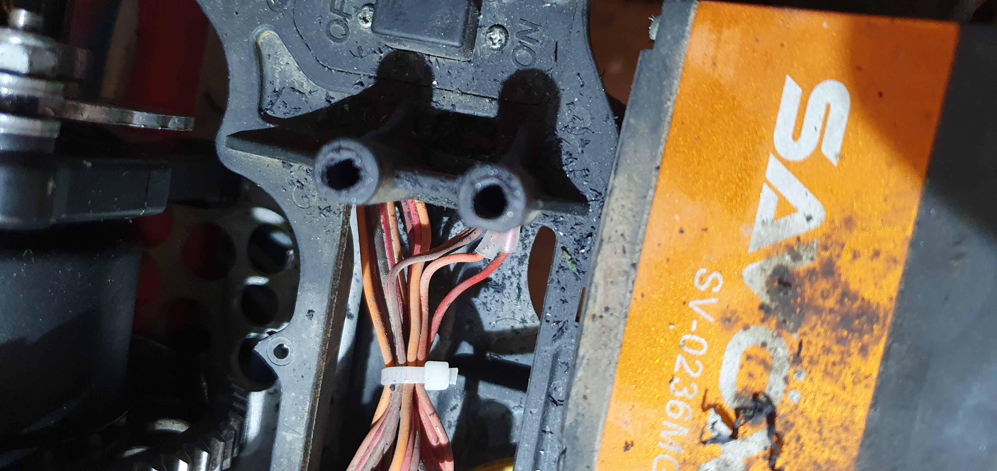

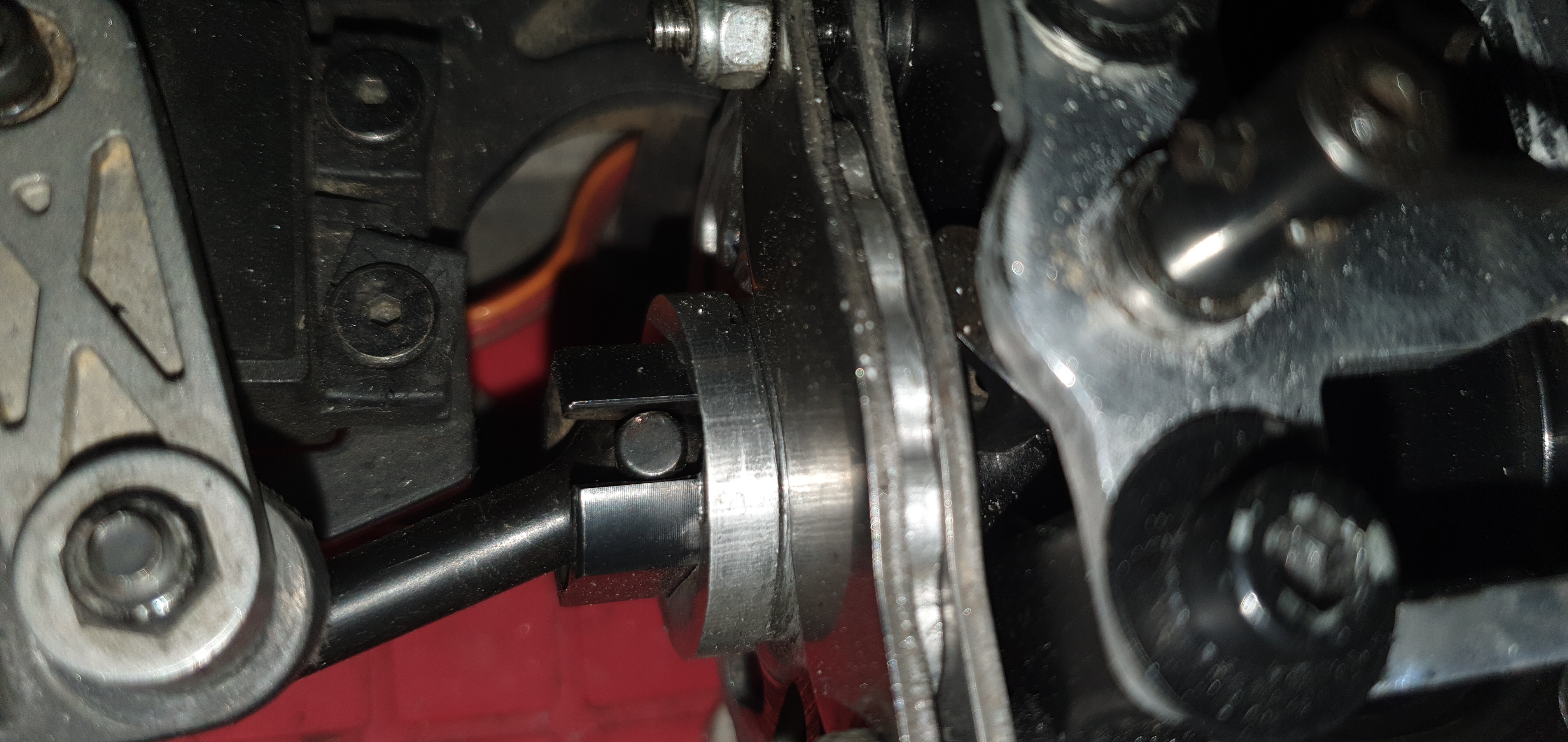

    Nebenzubei habe ich mich mal an die Ritzelversteifung gewagt, und zugleich auch Das reso versteift.
    Ist zwar nicht schön, da es die vom Fg sind, und ein wenig zu groß sind, aber sie efüllen ihren Sinn und Zweck.
    jetzt kann er auch mal in den Failsave Modus gehen, und da bewegt sich kaum noch was, davor war es ja echt übel, zumal wir ja Winter haben, und Kält+Kunstsdtoff= Kaputt.
    PS: habe jetzt mal die Schraube am Ritzel gedreht, und ne Mutter eine Größere Mutter in das Ritzel gelegt, und dann mit der Passenden Mutter festgezogen, weil ich keine Nuss reinbekam.

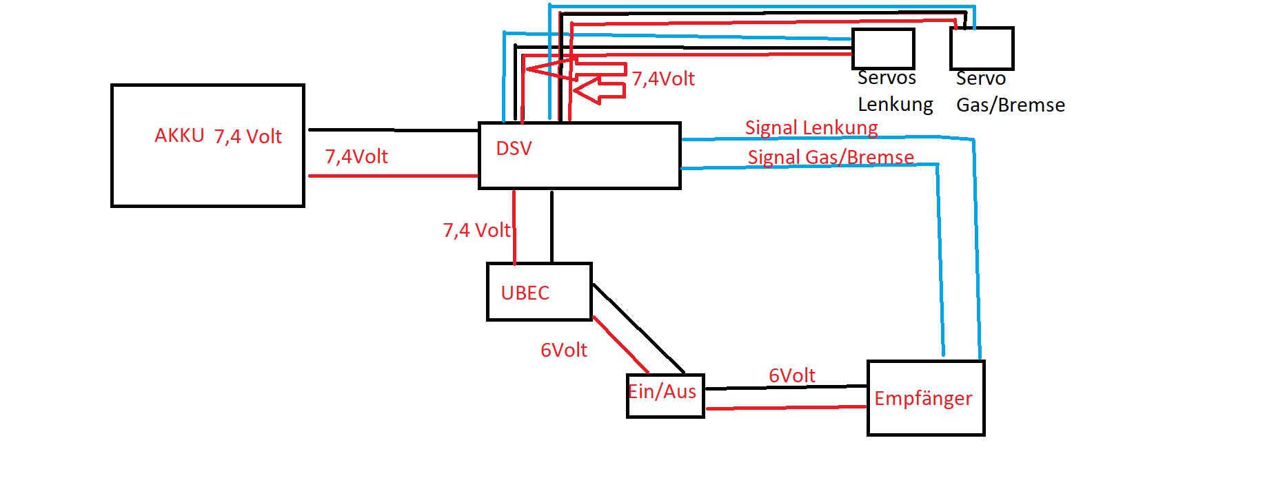

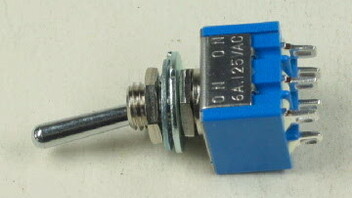

    Desweiteren habe ich notgetrungen einen 4500 mAh 6V Akku gelötet, inklusuv eine Art killswitch, sollte aber auch mal ein rihtiger her.

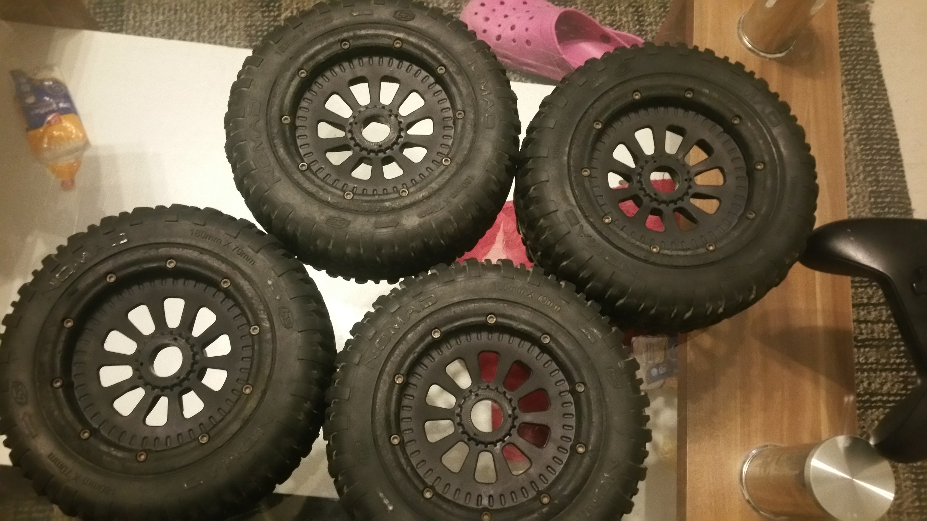

  • Jetzt noch die Felgen schwarz färben und nen paar passende Aufkleber drauf und dann kann sich das sehen lassen :thumbup:
  • Muss mal schauen, welche ich drauf mache?
    Ja, Schwarz felgen, sollte ich auch noch machen...
    Die Reifen kann man ja von den felgen schrauben?
  • jop die Reifen kannst einfach von den Felgen schrauben. Sind mit so Beadlockringen drangeschraubt. Sind glaub pro Rad 20 Schrauben. Ohne Akkuschrauber wirste da verrückt. Aber aufpassen beim Reindrehen, hab nen paar mal mit dem Akkuschrauber zu weit reingedreht und mir dadurch das Gewinde versaut. Wenn mal zuviel Gewinde hinüber sind und das ganze nicht mehr richtig hält kannste einfach Spax reindrehen :D
    Also bei den Aufklebern würd ich irgendwas Badassmäßiges machen. Wäre meine Karo nicht schon lackiert gewesen hätt ich se wohl so mattschwarz beklebt/Lackiert. So wie Dominik seine Karo in etwa. Nur schwarz und mit weißen Aufklebern.

    Am gas bremsgestänge wird die Feder gezogen, und der Stellring verändert.
