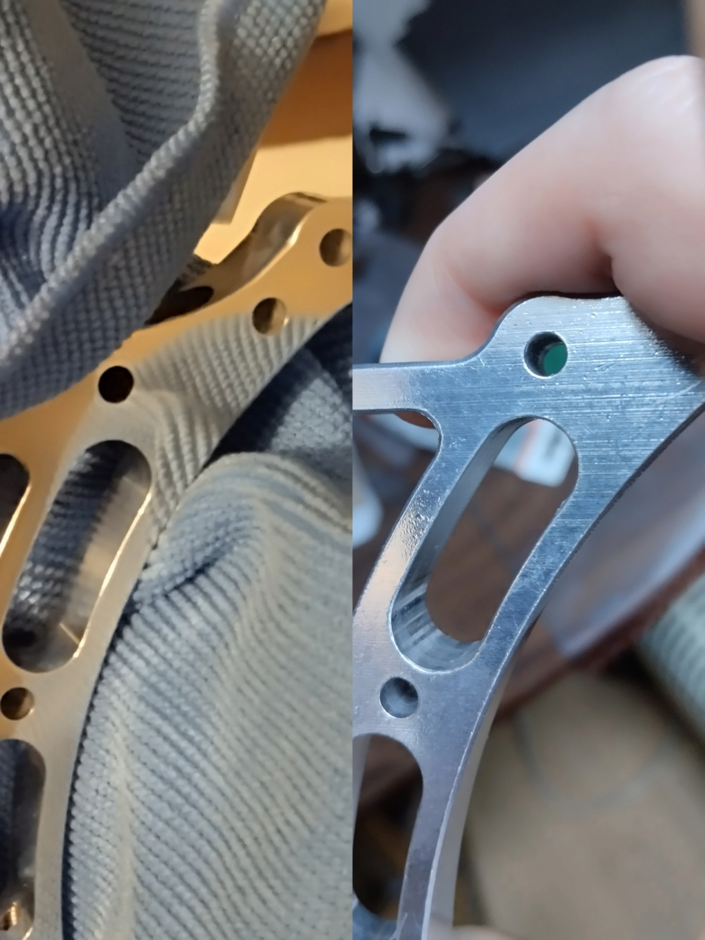

Hier sehr schön zu sehen ein Exemplarisches "Vorher/ Nachher" Bild eines der Hobbythek Aluteile ,in diesem Fall die vordere Stoßdämpferbrücke.
Disclaimer: Die Bauteile der Hobbythek sind absolut Passgenau sowie auch Präzise,allerdings lässt die Oberflächenbeschaffenheit Hinsichtlich meines freien Empfindens etwas zu wünschen über,das ist jedoch meine NUR meine Meinung.Diese würden sich ohne weiteres im Auslieferungszustand einsetzen lassen

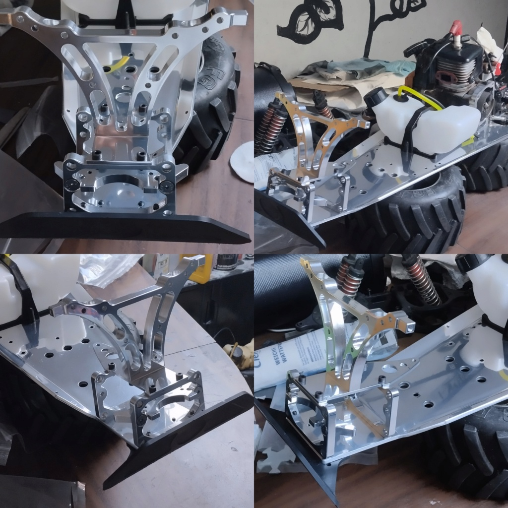

Hier dann noch ein weiteres Bild welches eines der "A B Böcke" der Vorderachse im von mir bearbeiteten Zustand zeigt:
Die bearbeiteten A B Böcke sowie die Ddazugehörige Stoßdampferbrücke im verbauten Zustand:

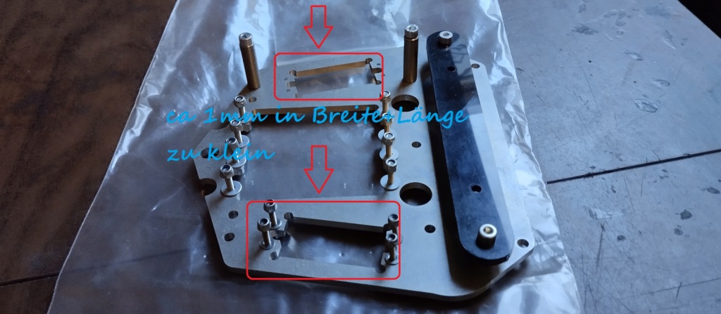

Und zum guten Schluss dann nochmals zum Thema "Universal RC Platte" aus dem Hause Heisstuning:

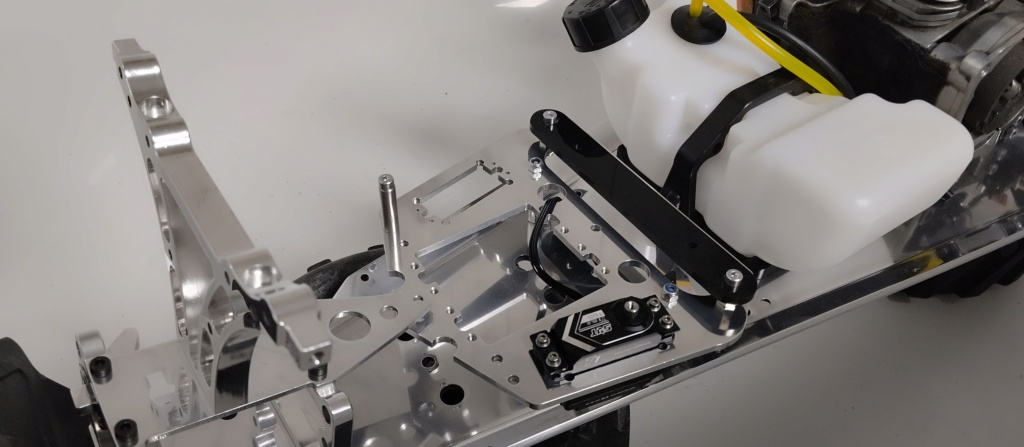

Zu meinen bedauern musste ich feststellen dass der Servoschacht für das Gas/Bremsservo Beidseitig zu klein gefräst worden ist.Bevor ich zu diesem Urteil gekommen bin habe ich mir erlaubt mehrere "Standard größen Servos" mal Probeweise anzuprobieren um auszuschliessen dass es vielleicht am dafür eigenst angeschaften SRT Servo gelegen hätte.dazu standen mir folgende Servofirmen daheim zu Verfügung:
Hitec,Futaba,SYS,Amewi,Tamiya,Carson und natürlich der SRT T-65.
Dabei stewllte es sich heraus dass die früheren Servos der "Standardgröße" tatsächlich sogar geringfügig größere Abmaße gegenüber den SRT mit CNC Gehäuse aufgewiesen haben. Keines hätte daher in diesem Schacht passen können was ich für absolut Inakzeptabel empfinde,insbesondere dann wenn es als 1:6Universal FG Platte angeboten wird.
Somit war ich gezwungen den betreffenden Schacht per Hand mit Hilfe einer Metzallfeile auf das korrekte Maß zu weiten. die Bohrungen für die Verschraubung hatte widerrum exakt gepasst. Hatte ich also eine Montagsplatte ? Trotz ergiebiger Recherche konnte ich hierzu keine Antwort finden.

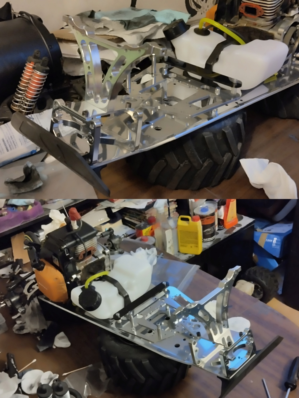

Nun,jetzt passt es und so schaut das Ganze dann im verbauten Zustand nun aus:
Nun ist das Projekt hier auf dem neusten Stand und sobald ich weiter bin geht es dann natürlich auch weiter.
