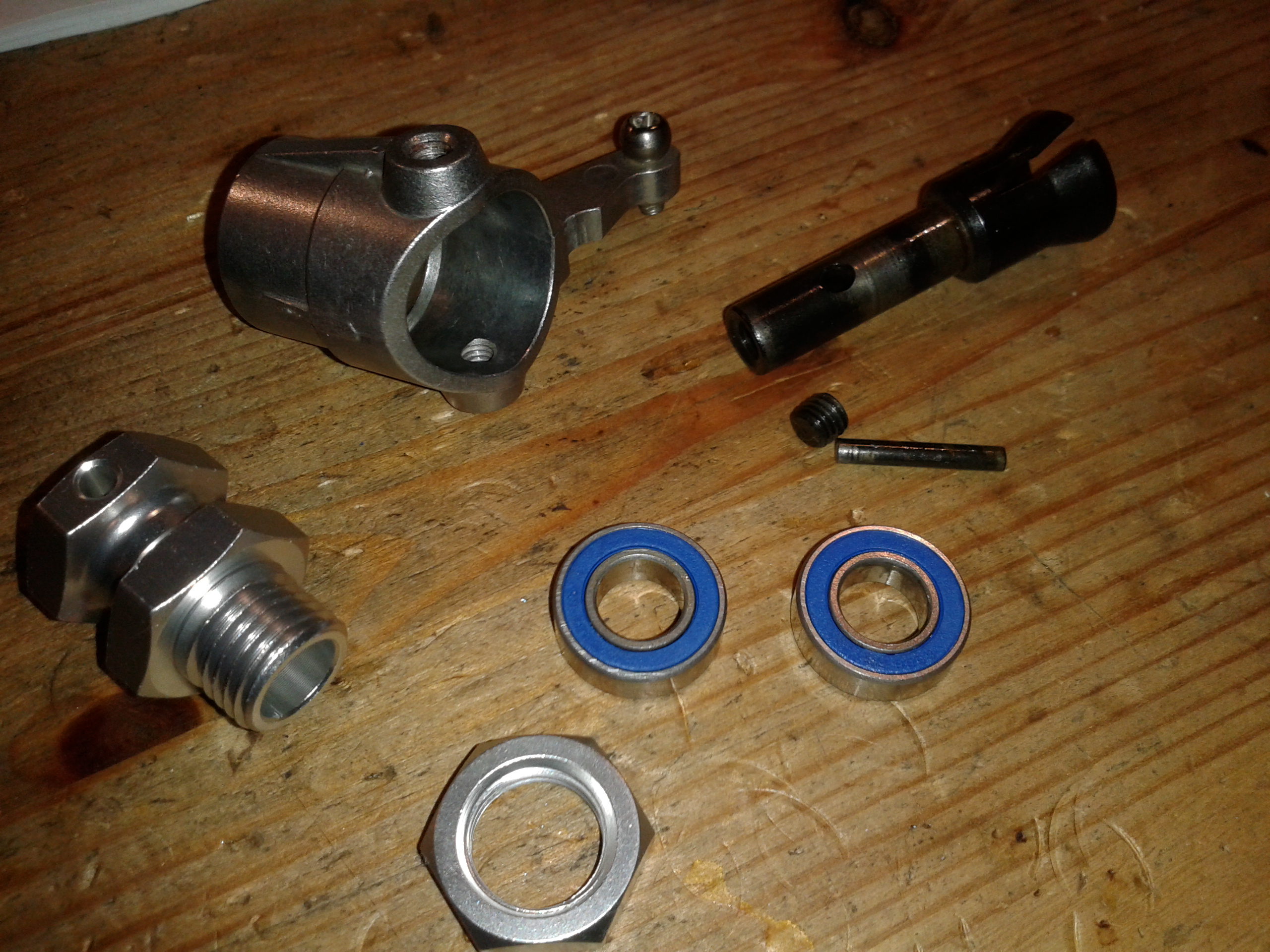

    Das sind Radmuttern, ich habe ja Carson Spurverbreiterungen gekauft und da passen nur Carson Radmuttern drauf, weil die ein anderes Gewinde haben.

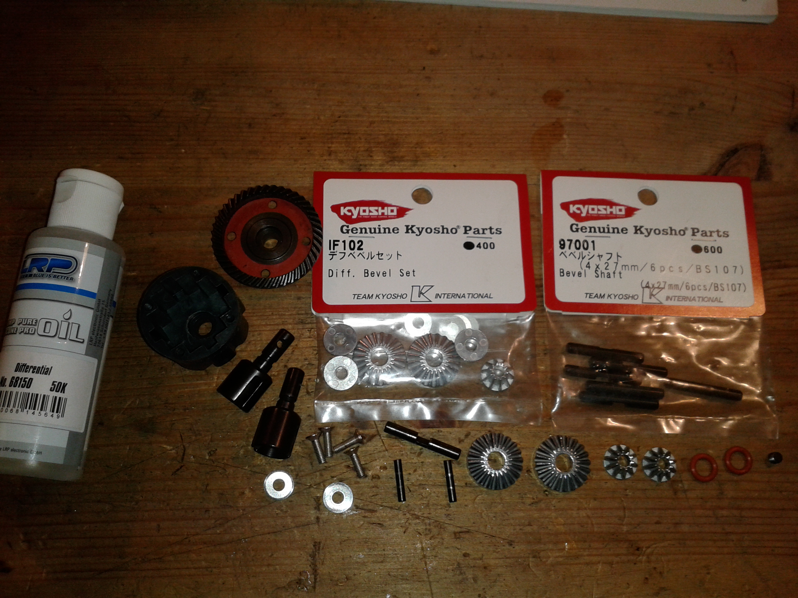

  • So, Kollegen. Ich werde dann mal weiter berichten, mein Foxx ist nämlich fast fertig.
    Ich habe ja am 23. meine restlichen Teile bekommen (bis auf die Aludämpfer :motz: ) und konnte am Abend noch etwas schrauben.

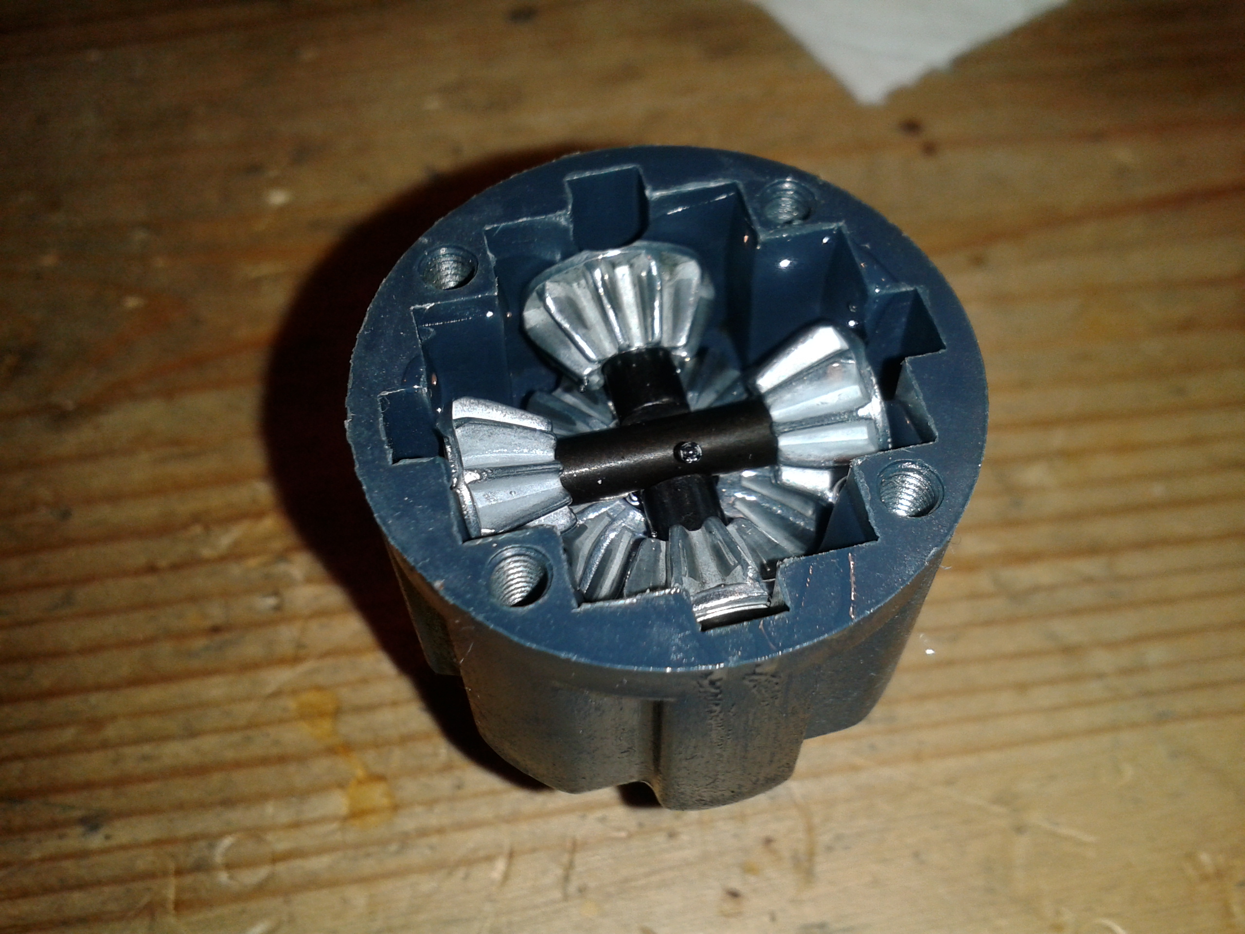

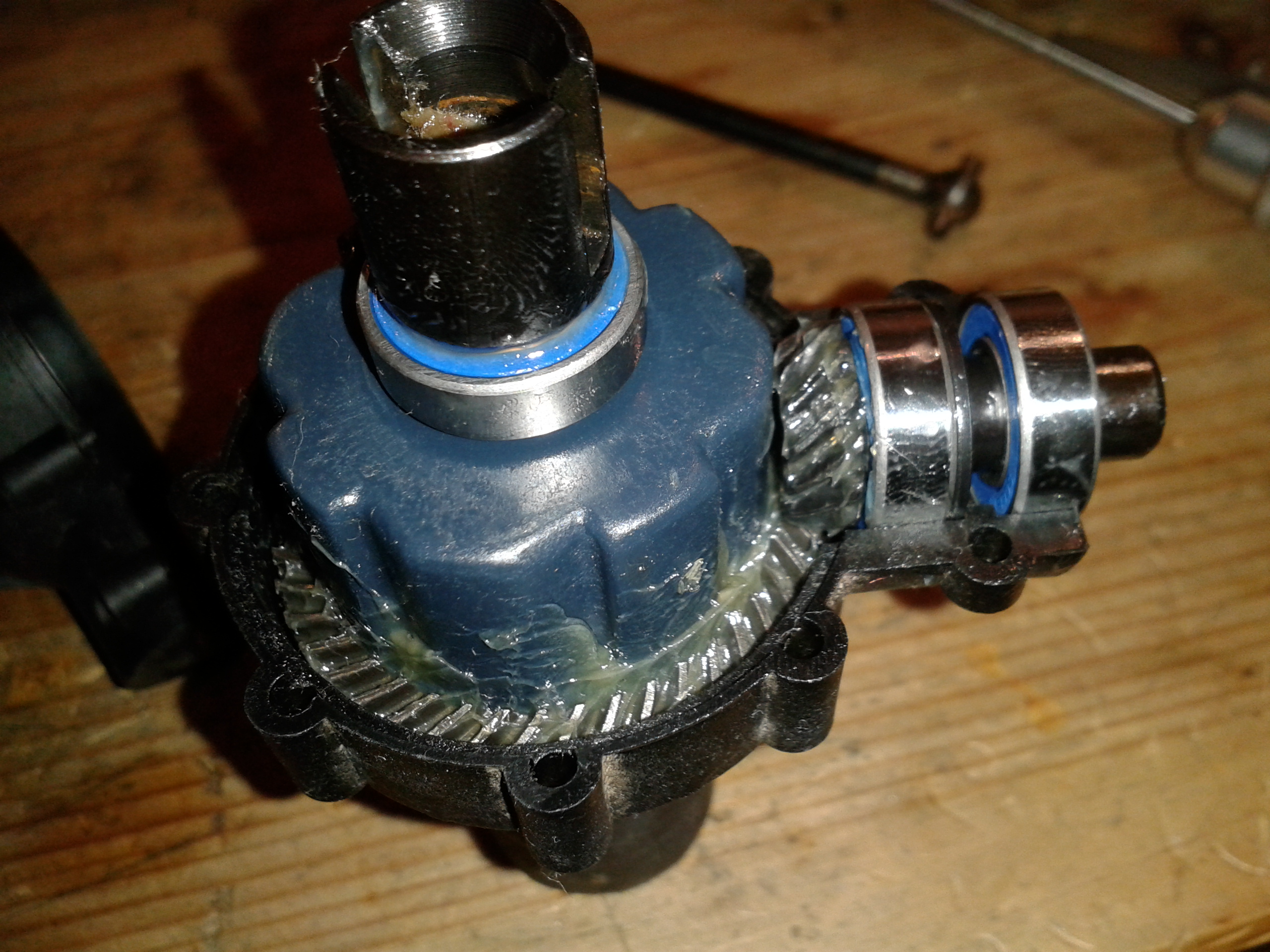

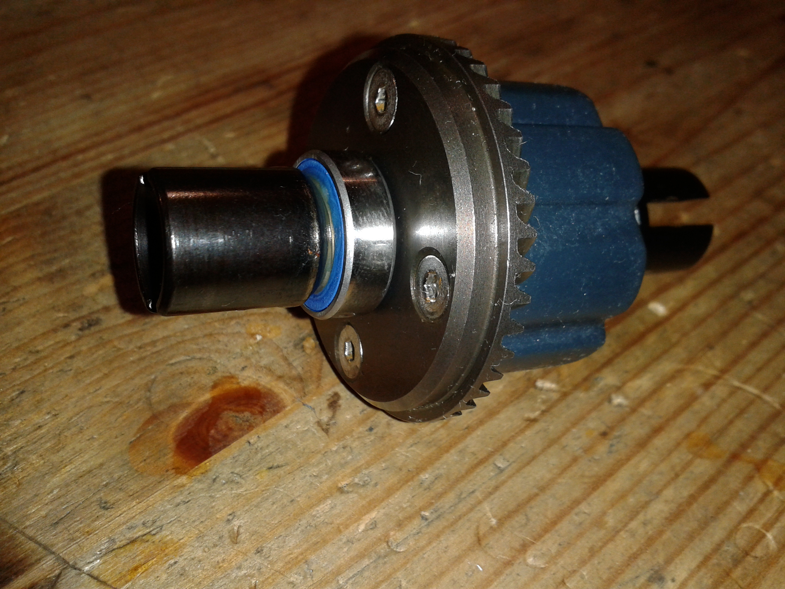

    Als erstes habe ich mich natürlich um die Diffs gekümmert. Um diese auf 4Spider umzurüsten, braucht man einfach noch eine Welle, zwei Kegelräder und Shimscheiben. Wirklich geshimt sind die Diffs jetzt nicht, ich habe einfach unter jedem Kegelrad eine Scheibe. Läuft aber alles.
    Befüllt habe ich sie mit 50k Silikonöl. Das Zeug ist zäh wie Honig und hat ein bisschen gebraucht, bis es sich im Diff verteilt hat. Im Gelände sollte er jetzt aber mehr Vortrieb haben und nicht so rumeiern oder stecken bleiben wie mit dem originalen 3k Öl.
    So sieht das Diff in fertig aus. Lässt sich echt nur noch schwer drehen.

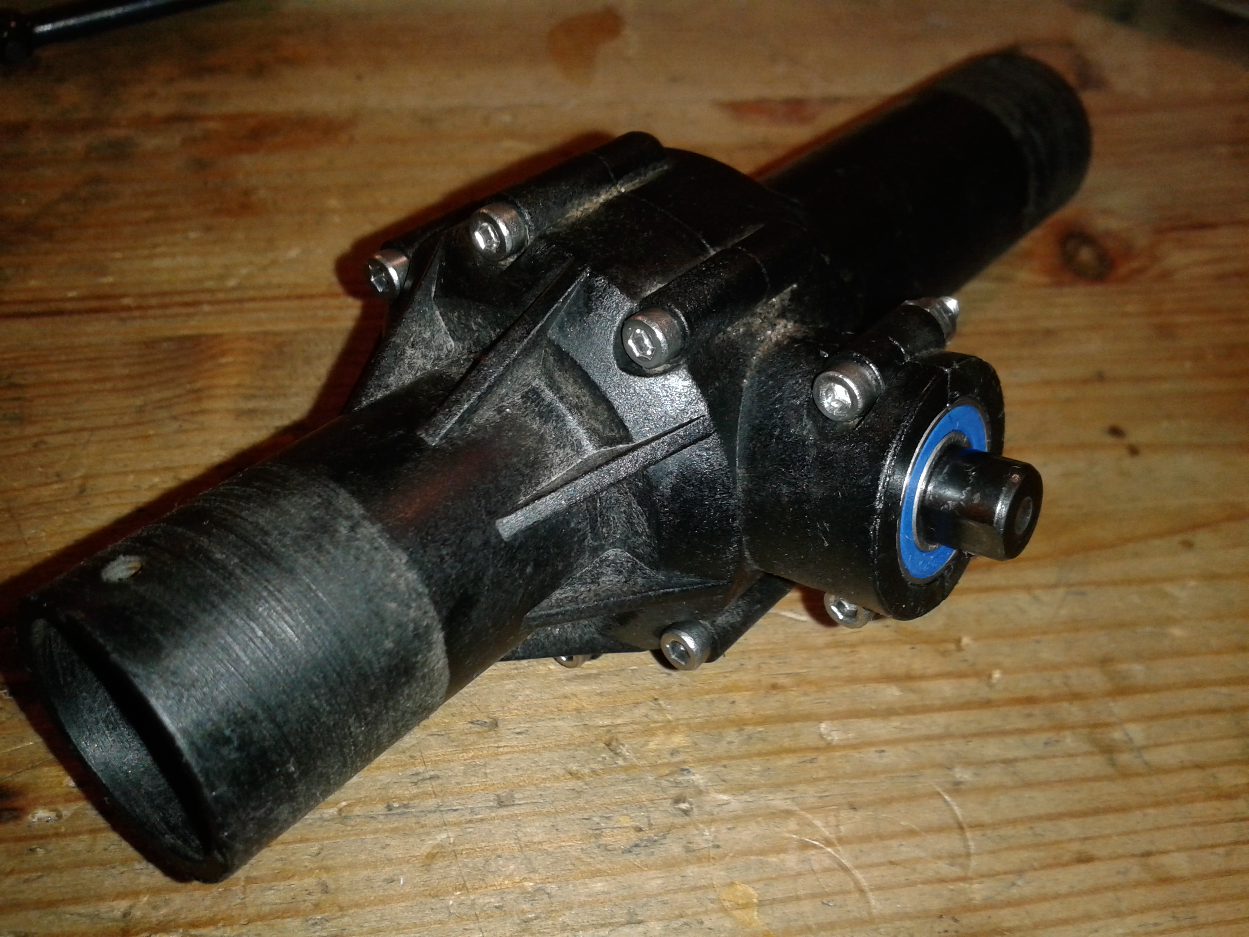

    Als nächstes wurden das äußere Kegelrad und das vom Mittelgetriebe kommende ordentlich eingefettet und in die Achse eingebaut. Auf dem Bild sieht das etwas dreckig aus, ist aber eigentlich sauber.
    Die Achse habe ich dann mit Edelstahlschrauben geschlossen. Original sind das M2.6, da ich aber nur M2.5 bekommen konnte, sitzen die etwas lose. Hoffe mal, das hält. Am Getriebeeingang habe ich längere Schrauben genommen und diese dann mit einer Mutter gesichert, bei den anderen Schrauben geht das aber nicht.

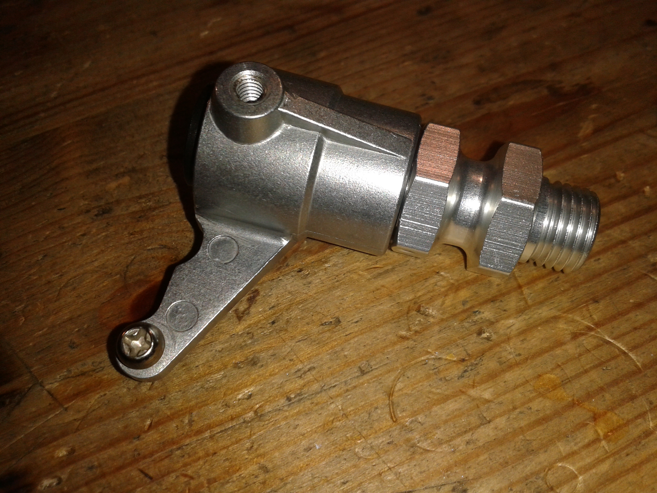

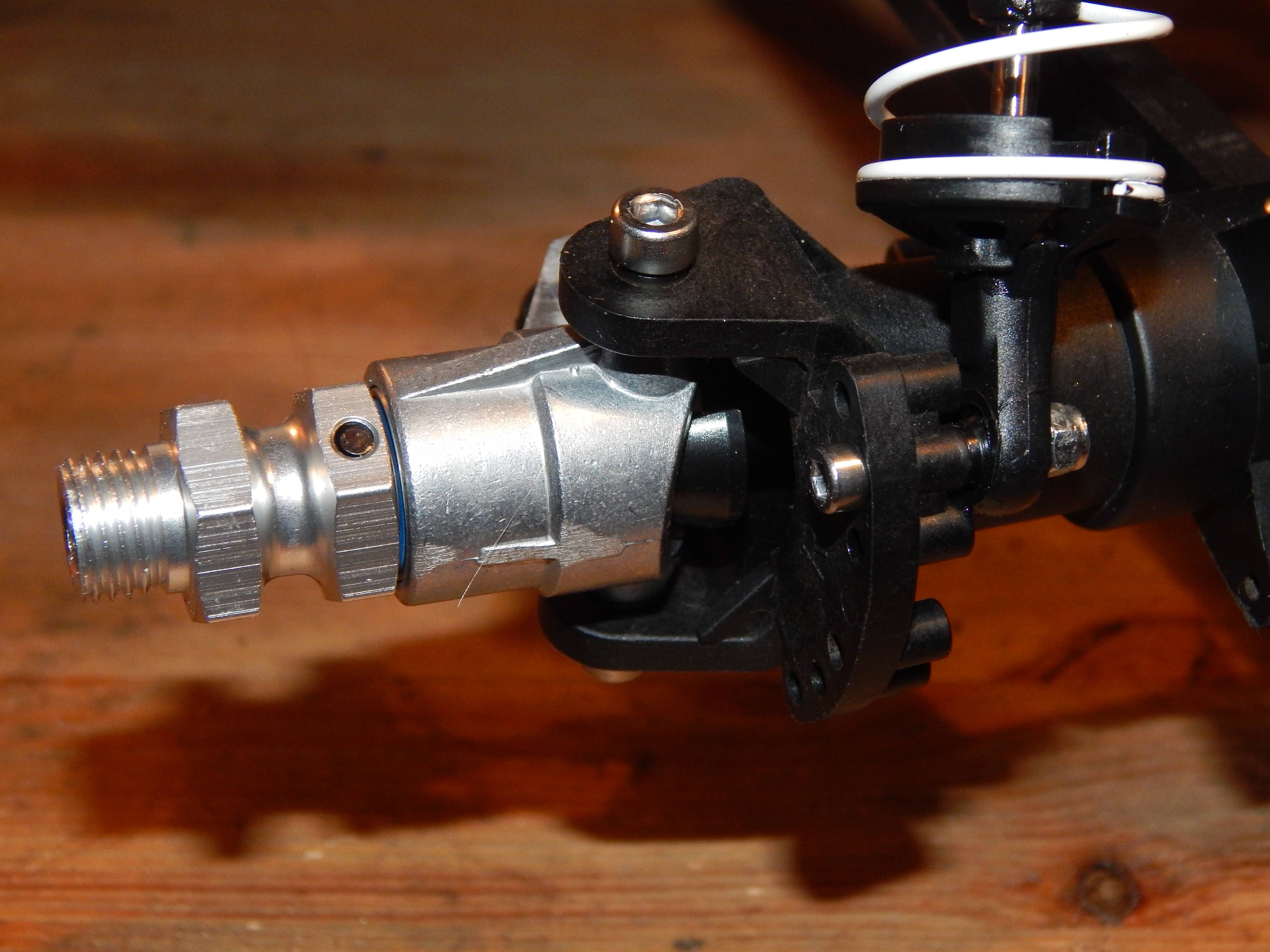

    Dann habe ich die Radträger mit den Spurverbreiterungen zusammengebaut.
    So sieht's in Einzelteilen aus:
    Und so in zusammengebaut.

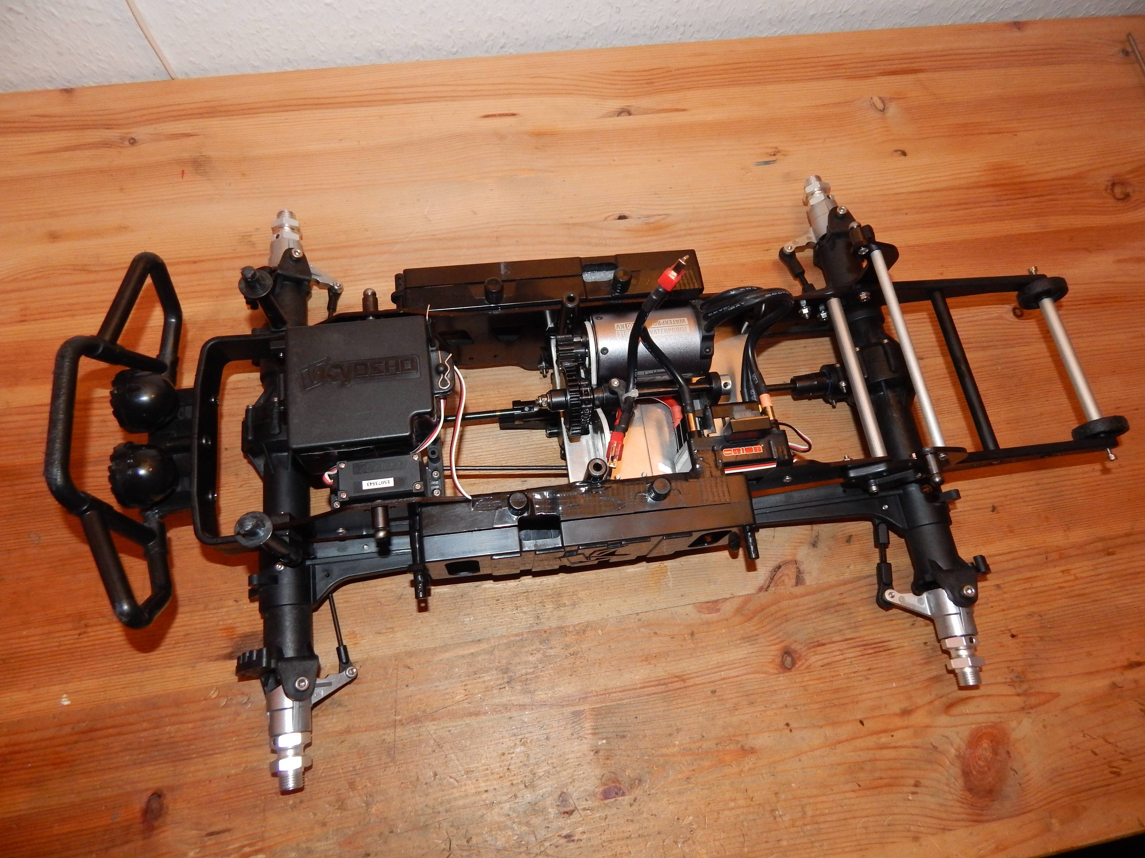

    Dann konnte ich die Vorderachse auch fertigstellen.
    Bei den Schwingen sollte ich M3x10mm Schrauben nehmen, die haben aber ca. 1,5 - 2mm nach innen reingeschaut, wodurch der Knochen nicht mehr rein passte. Also habe ich M3x8mm Schrauben genommen, die passen perfekt.

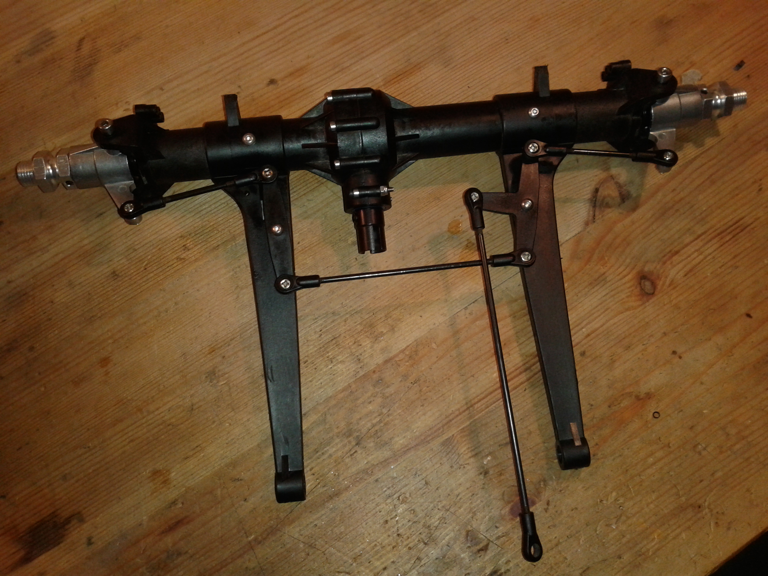

    Über die Hinterachse muss ich nicht viele Worte verlieren, da ist der Aufbau identisch. Statt der Lenkung hat man einfach fest angeschraubte, aber einstellbare Spurstangen.

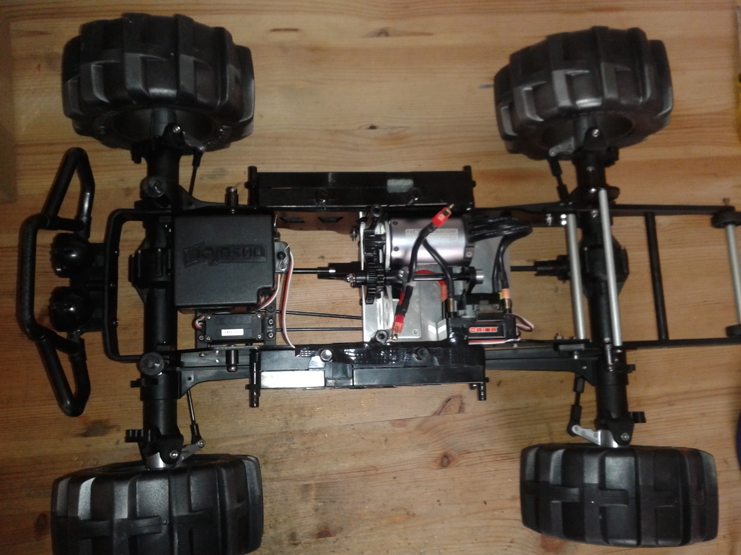

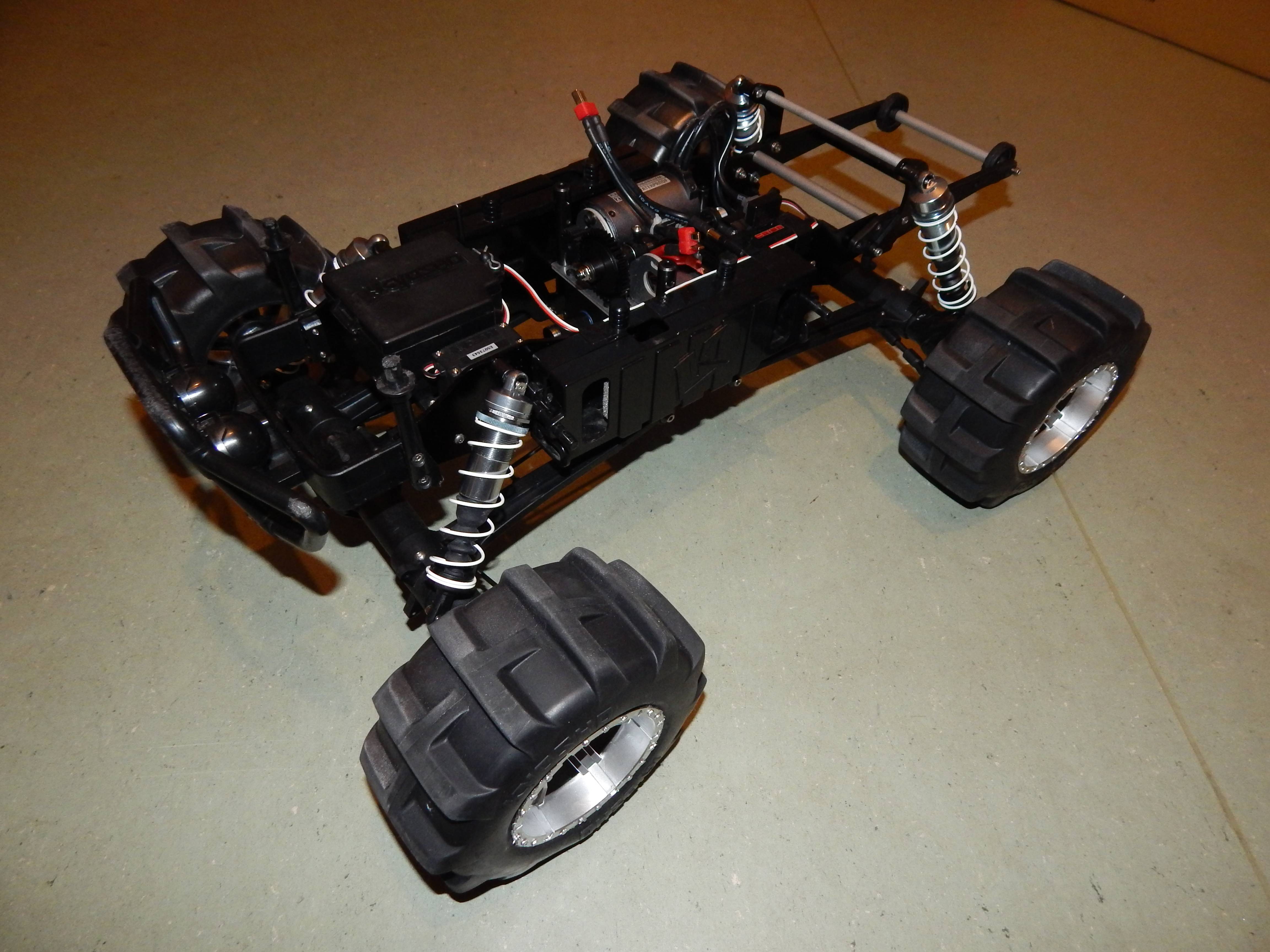

    Nachdem ich die Achsen angeschraubt habe, sah der Wagen schon fast fertig aus. Es fehlen halt noch die Dämpfer.

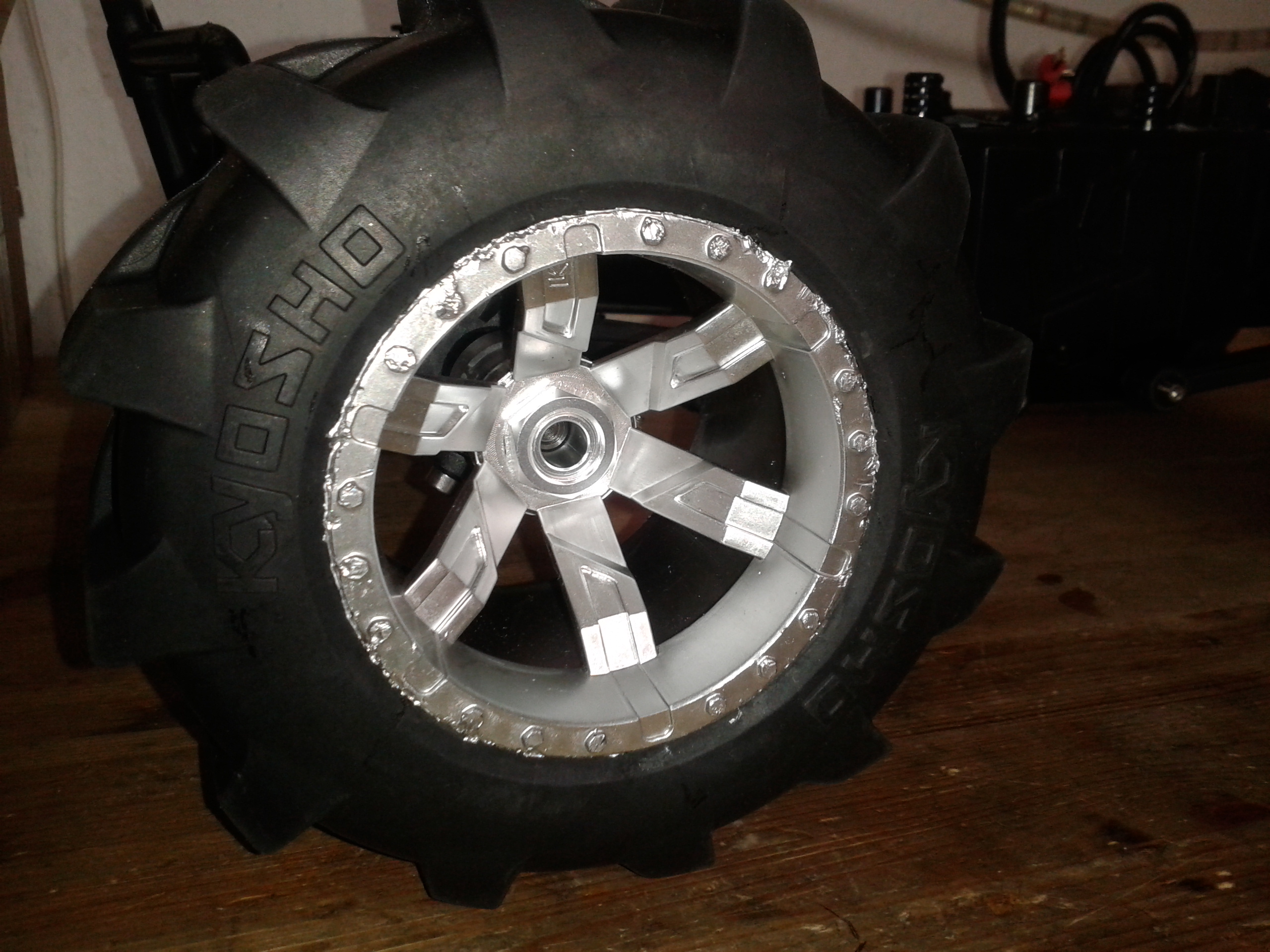

    Da ich wissen wollte, wie breit der Wagen jetzt ist, habe ich schonmal die Räder angeschraubt. Und er IST breit geworden! Die 22mm machen mehr her, als man denkt.
    Was auch ziemlich schick aussieht, ist, dass die Radmuttern und Felgen genau im gleichen silbrigen Glanz glänzen.
    Soweit so gut, wenn am Montag die Dämpfer kommen, werde ich weiter berichten.

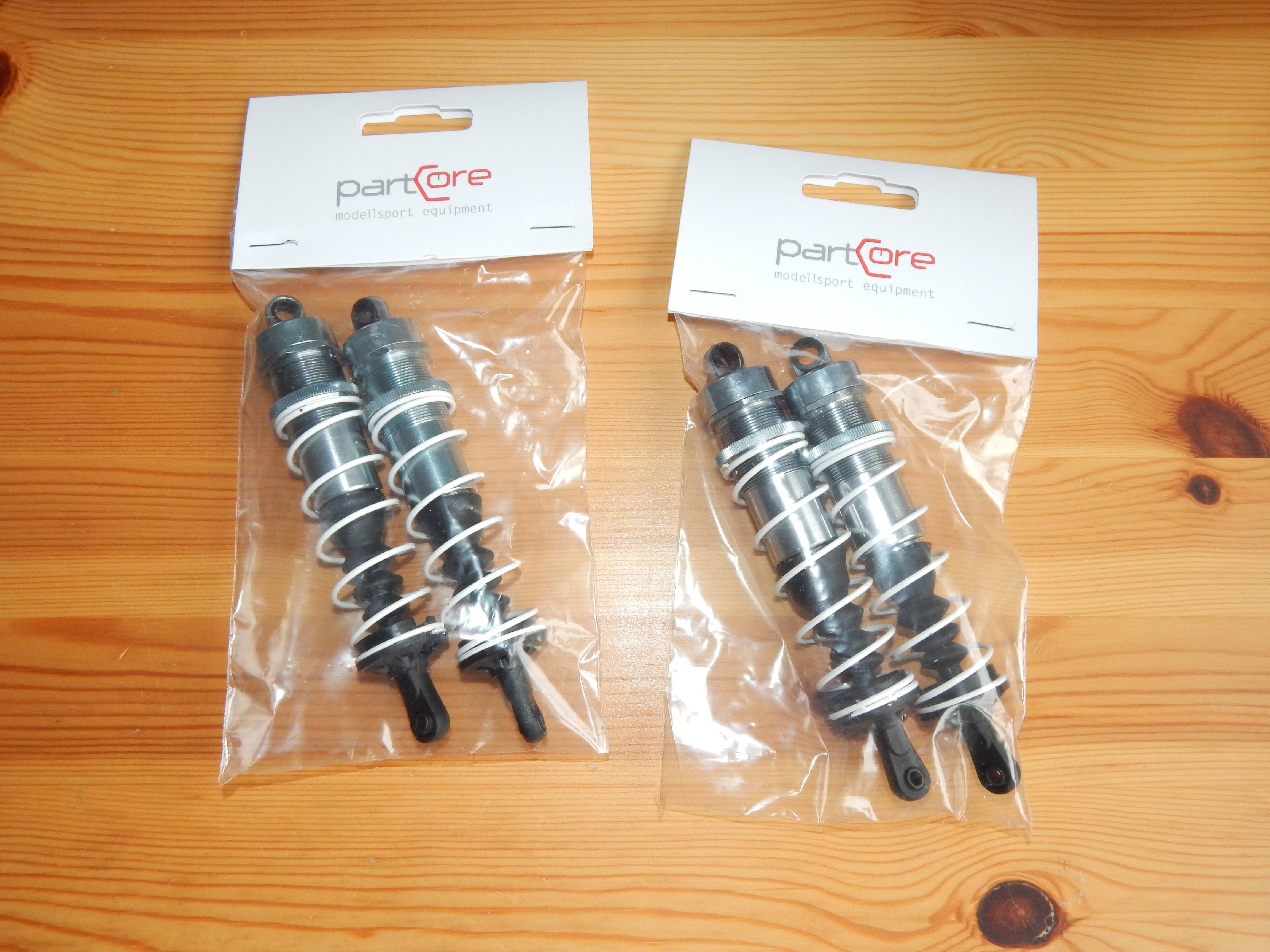

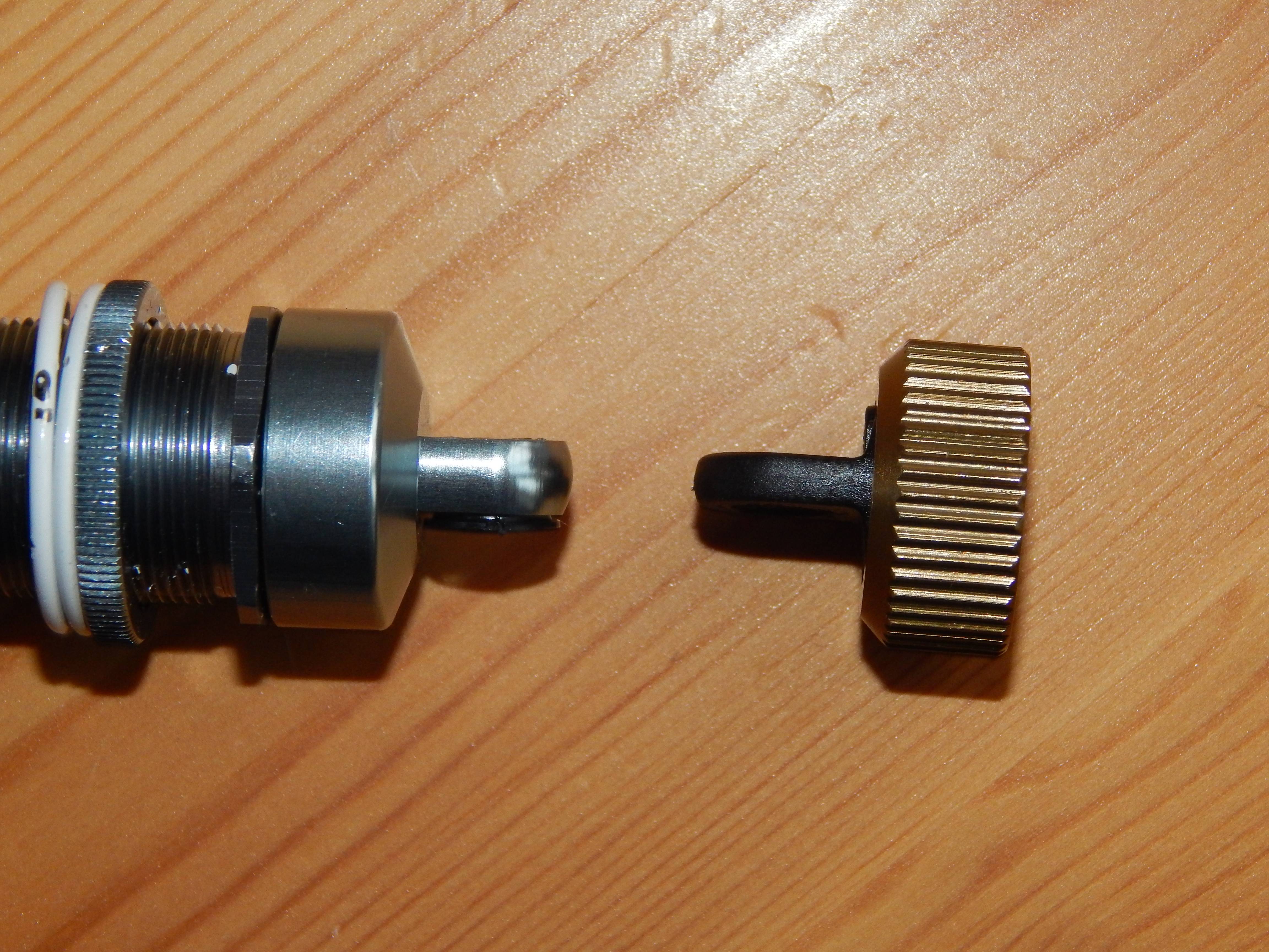

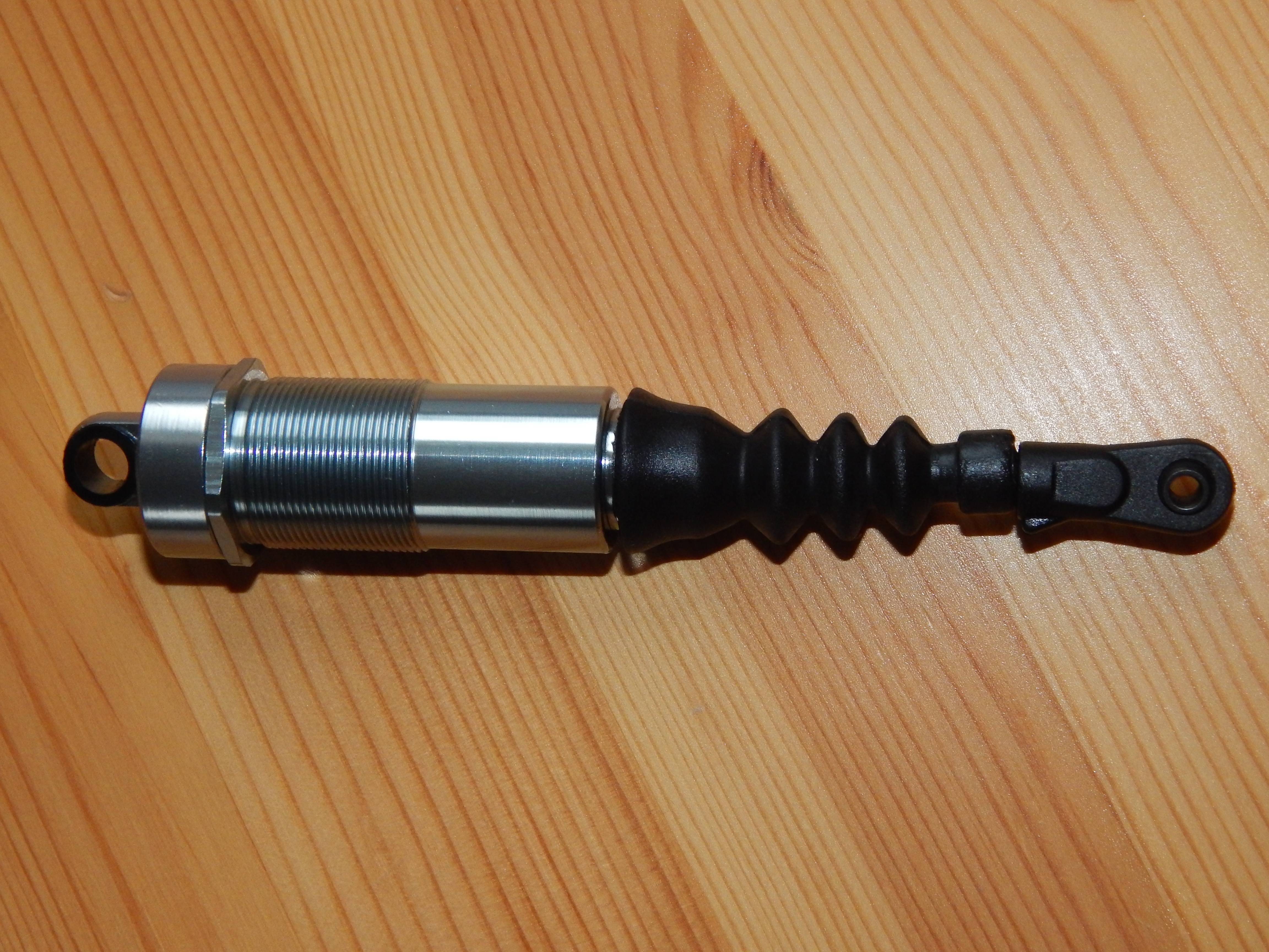

  • Heute sind meine Aludämpfer angekommen.
    Einen Satz Dichtungen gab es gratis dazu.
    Als ich die Dämpfer ausgepackt habe, war an manchen Stellen schon die Farbe von den Federn abgeplatzt. Passiert aber generell schnell mal.
    Das Gehäuse an sich sieht aber ganz gut aus.
    Unter der Manschette ist er zwar etwas feucht, aber das war schon so. Wenn man die Kolbenstange einige Male reindrückt und wieder rauszieht, ändert sich da nicht wirklich was. Komplett dicht sind sie also nicht, aber es ist schon OK. Was will man für 17€ pro Paar erwarten...

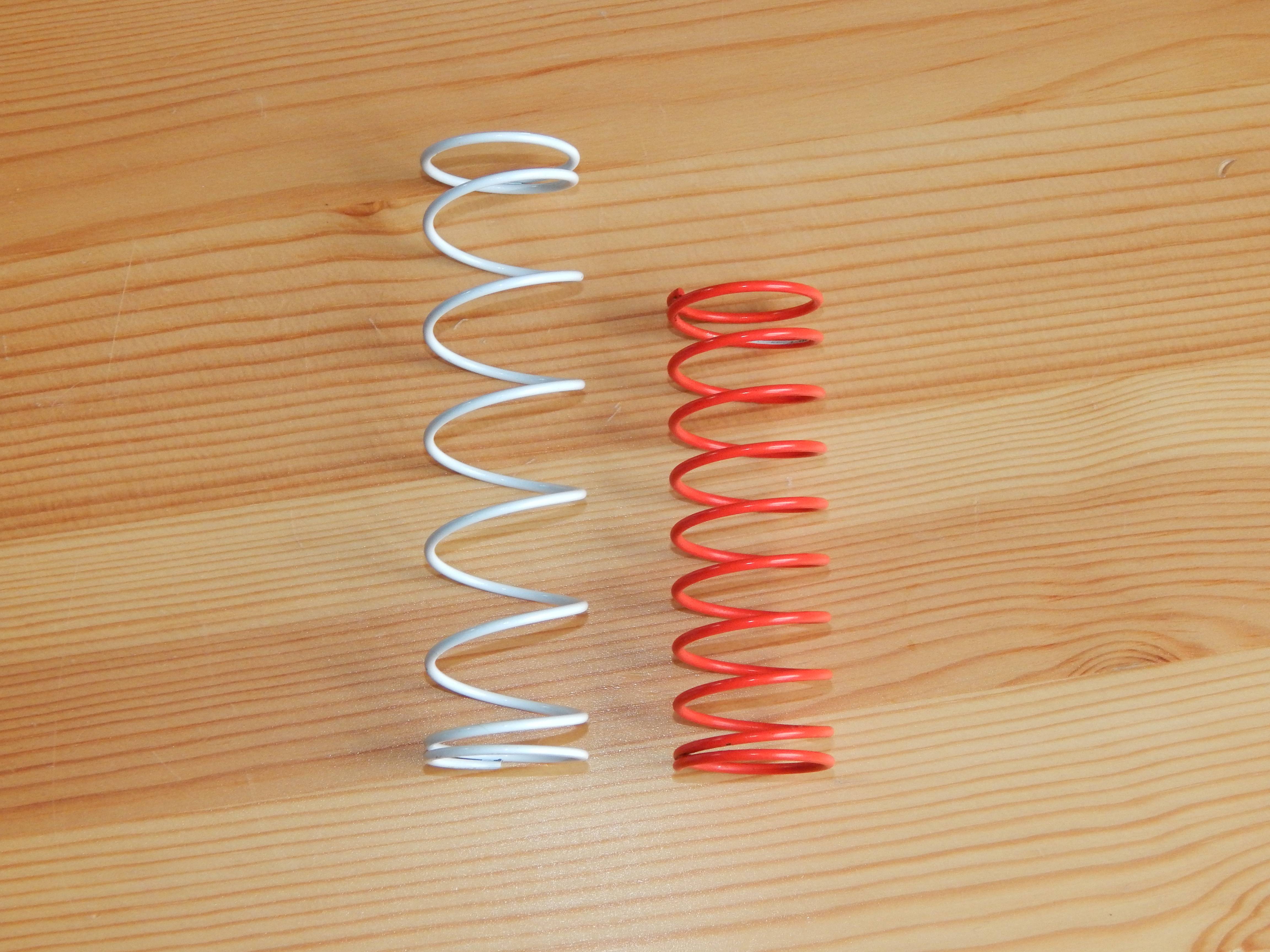

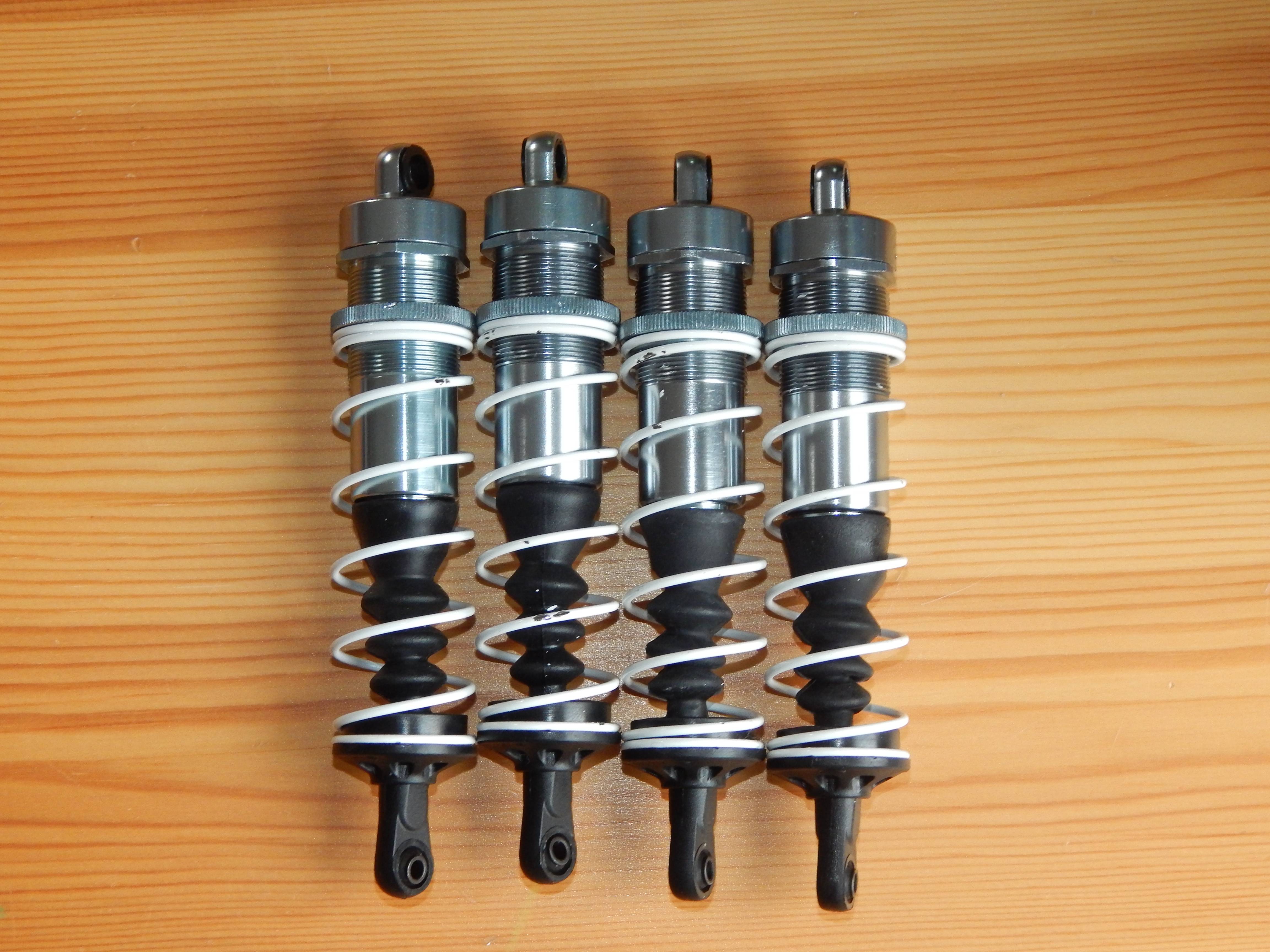

    Hier mal die neue weiße und die alte rote Feder im Vergleich. Die weiße von den Aludämpfern ist deutlich härter.

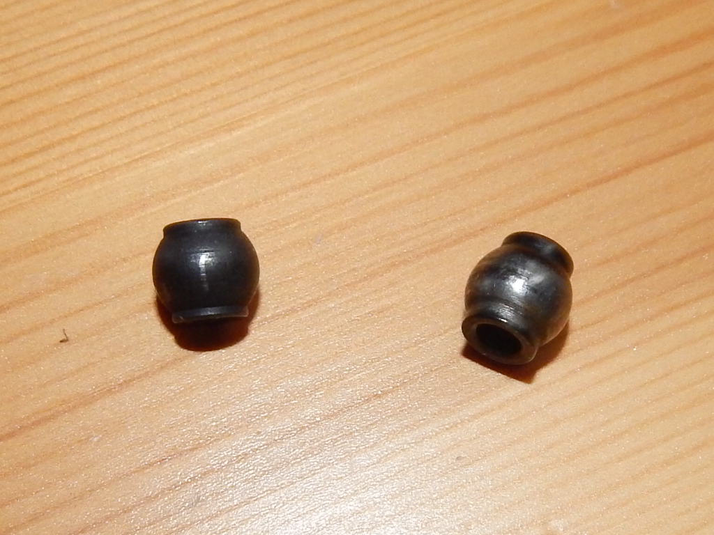

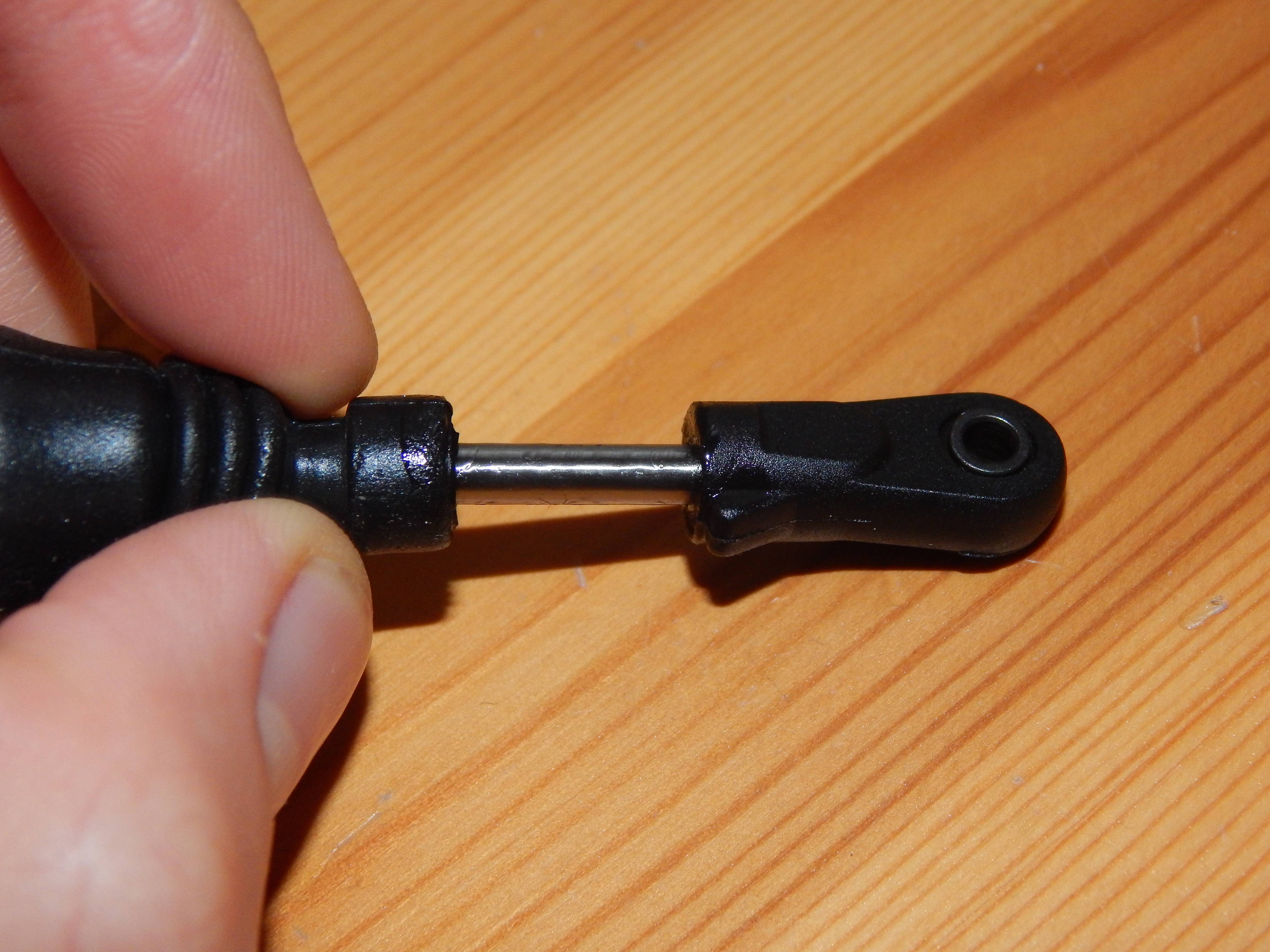

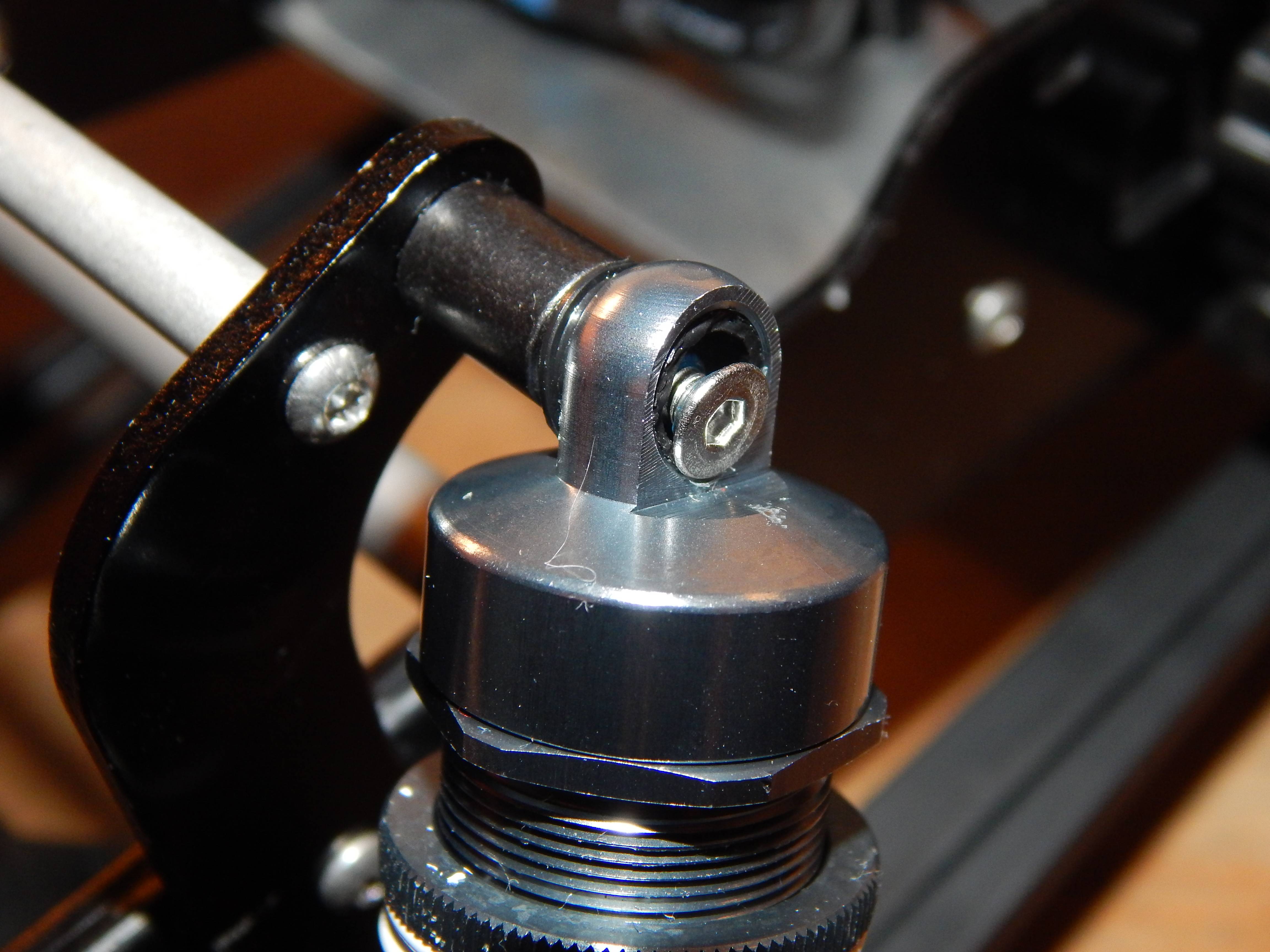

    Dann ging es ans Einbauen, aber die Dämpfer passten nicht so recht.
    Unten lag das daran, dass die Kugelköpfe keine seitlich gekippte Befestigung zulassen. Also habe ich die alten Kugelköpfe genommen.
    Hier mal links der Neue und rechts der Alte im Vergleich.
    Das nächste Problem liegt an der oberen Befestigung. Die ist bei den Aludämpfern nämlich breiter. Ich kann auch nicht einfach die alten Dämpferkappen nehmen, die haben ein anderes Gewinde.
    Also habe ich die Aludämpfer so weit es geht auf den oberen Kugelpfosten gesteckt und dann statt einer 4mm langen Senkkopfschraube eine 10mm lange genommen. Da ich sie nicht komplett reindrehen kann, habe ich Loctite genommen.
    So sieht es dann aus, ich hoffe mal, dass es hält. Wenn nicht, muss ich mir was anderes überlegen.

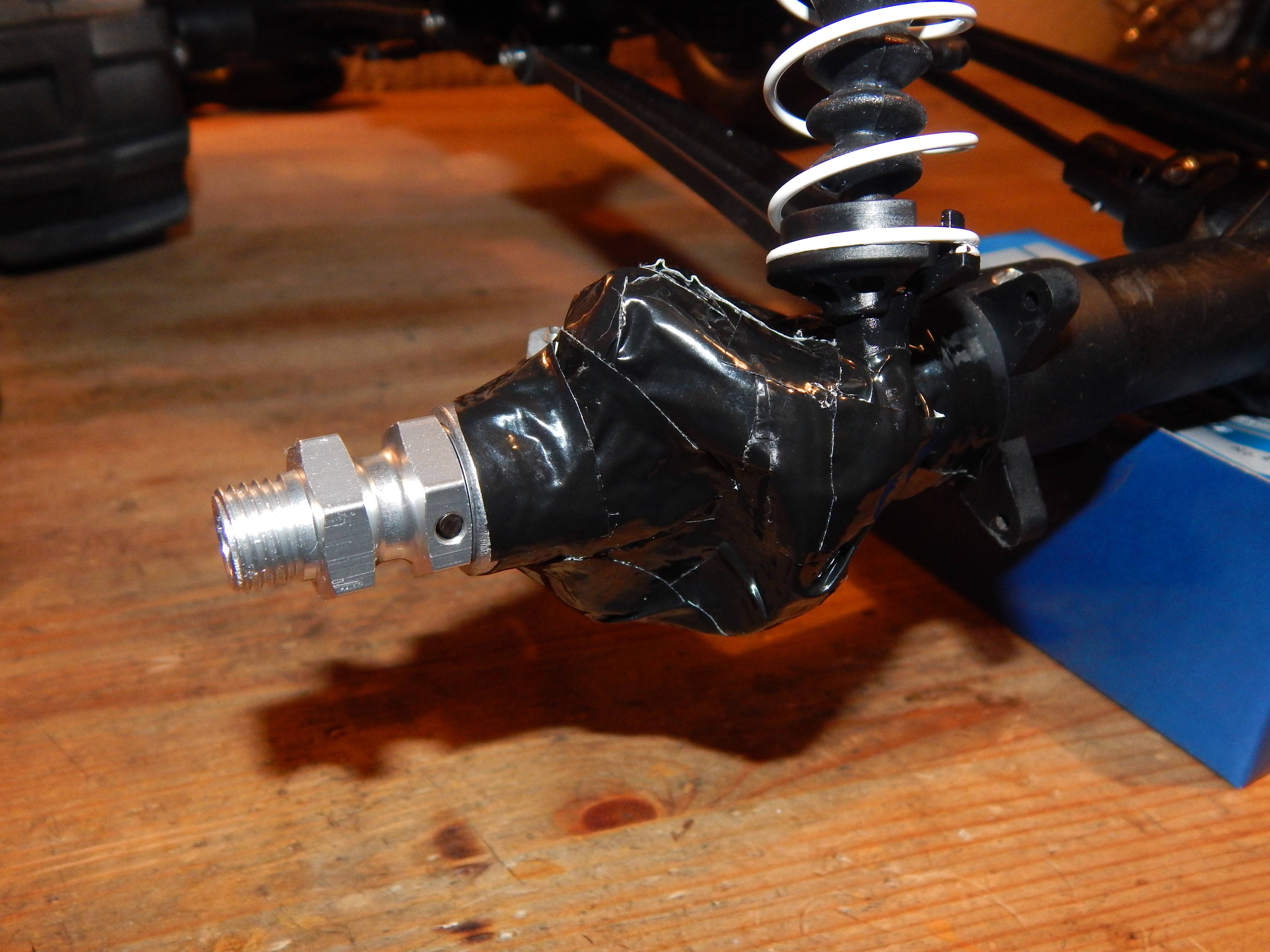

    Als ich mit den Dämpfern fertig war, wollte ich noch ein anderes Problem beheben. Und zwar kommen immer Wasser und Sand in die Achsgehäuse, da bei den Radträgern eine Öffnung ist. Vorne ist das nötig, um zu lenken, aber hinten kann ich mich drum kümmern.
    Hier erstmal ein Bild.
    Ich habe die Öffnung ganz einfach mit Panzertape zugeklebt. Es wurde dabei nichts bewegliches abgeklebt. Gut aussehen tut es nicht, aber da kommen ja noch die Räder rauf. Es sollte jetzt dicht sein. Für Vorne kann ich mir ja solche Moosgummistopfen basteln, wie Klaus auch hat.

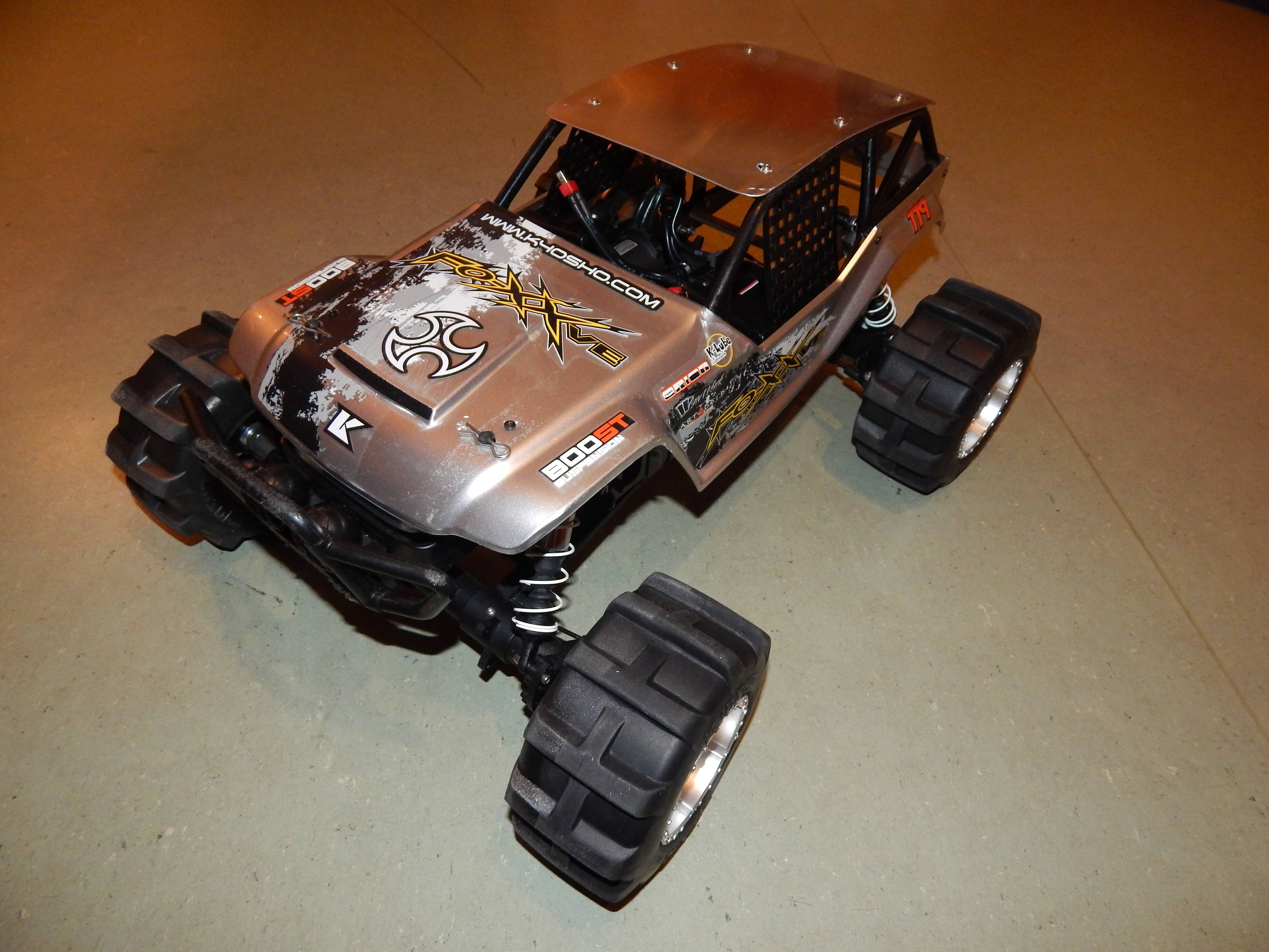

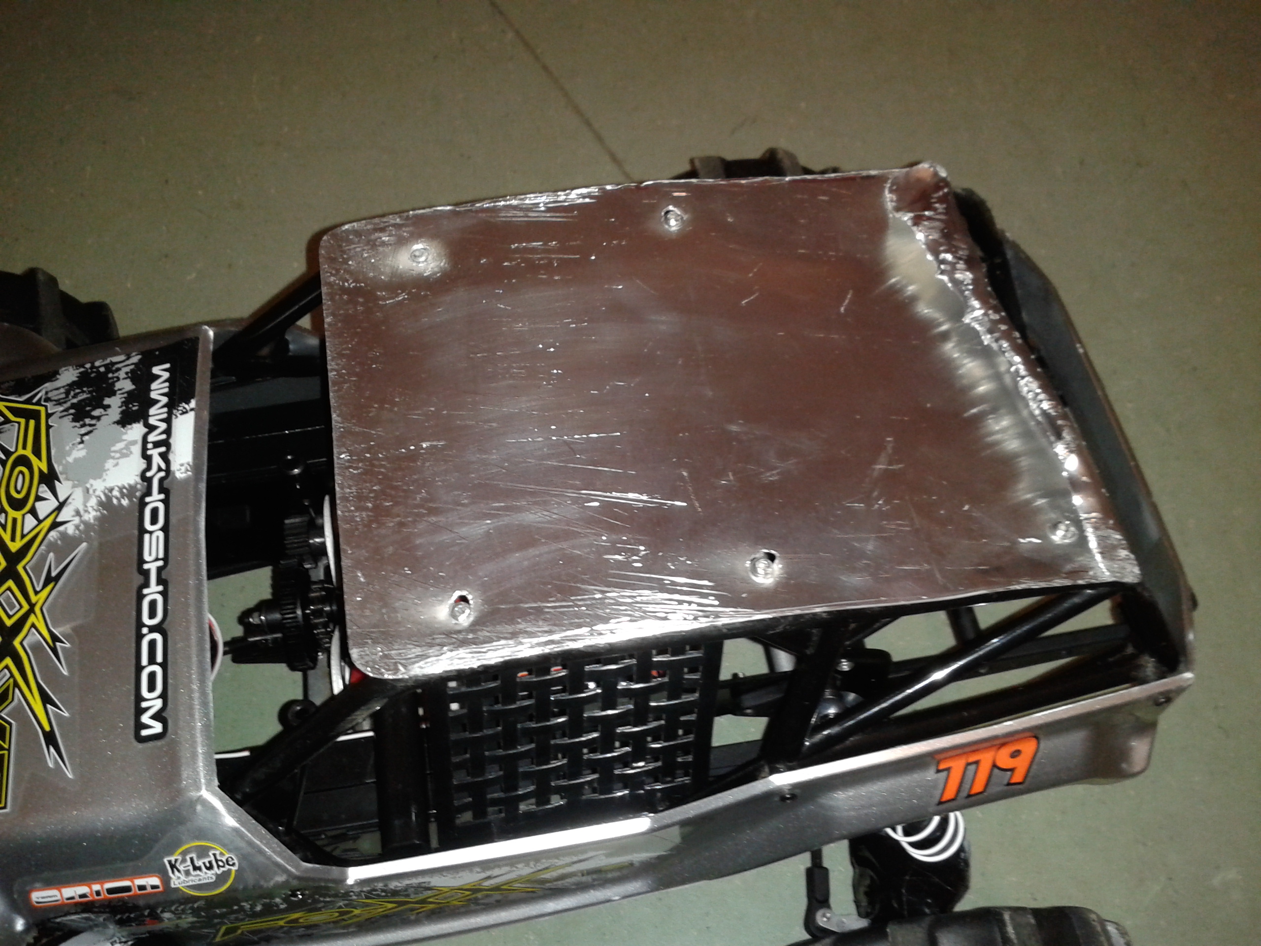

  • Ich habe jetzt aus 0,8mm Alublech ein Dach für den Foxx gemacht.
    Eigentlich sollte das ganz einfach gehen. Ging es aber nicht.

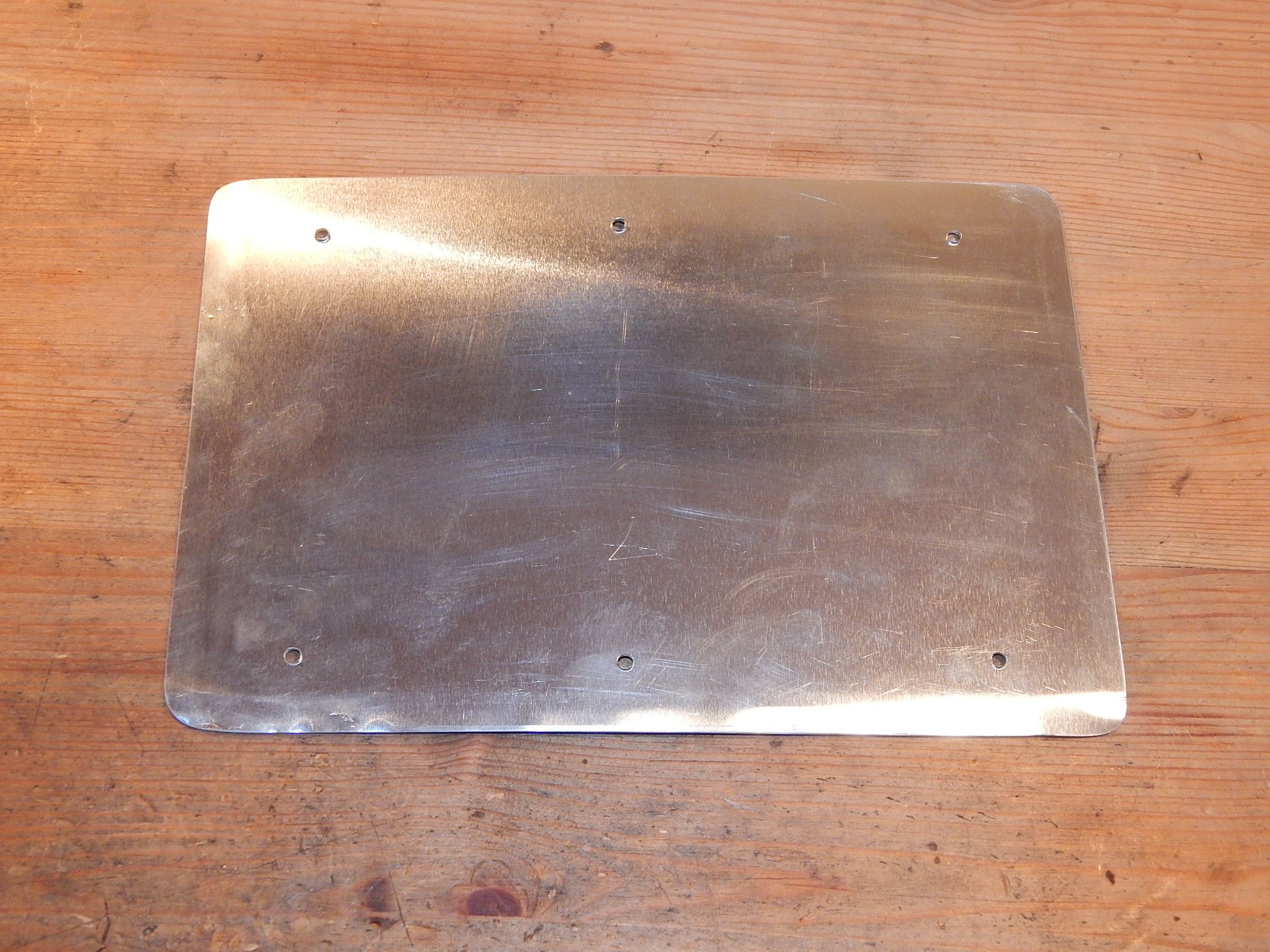

    Das fing schon bei dem Nichtvorhandensein einer Blechschere an, wenn man das Blech aber gut einspannt, kann man es auch sägen.
    Das eigentliche Problem war die Frage, wo die Befestigungslöcher hingehören. An einem gebogenen Dach, was auch noch kaputt ist, kann man die Abstände nämlich nicht so gut ausmessen.
    Ich dachte dann aber, ich hätte es, habe die Löcher reingebohrt und wollte es anschrauben. So sah es übrigens aus:
    Leider hatte ich mich wohl ziemlich stark vermessen (was aus oben genanntem Grund schon mal vorkommen kann) und das Dach passte überhaupt nicht.
    Also habe ich die Löcher in die entsprechende Richtung aufgebohrt.
    Nachdem ich das Dach einige Male an- und abgeschraubt hatte, die Löcher immer größer wurden und ich mich geärgert habe, passte das Dach... immer noch nicht! :cursing:
    Also ging das Spiel weiter. Die Löcher wurden noch größer (eigentlich sollten das zumindest Schlitze werden) und die Schrauben halten nur noch mit Unterlegscheiben.
    Mit drücken und biegen passt das jetzt, aber eigentlich hatte ich mir das ein bisschen anders vorgestellt.
    Wenn ich irgendwie die genauen Maße rausfinden und etwas Zeit haben sollte, kann ich es ja nochmal probieren.
    Immerhin hat der Foxx jetzt wieder ein Dach, Ersatz kommt ja erst im Februar. :wacko:
    Das Aludach ist mit 76g übrigens leichter als das Original aus Plastik, was 100g wiegt.
    Mein Foxx ist jetzt aber endlich wieder fahrfertig! :D
    Ich habe ihn auch nochmal gewogen, er bringt jetzt 3 990g auf die Waage. Aus dem Karton heraus hat er 3 858g gewogen.

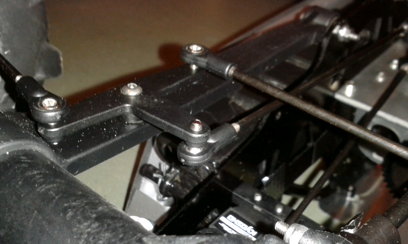

    Das eigentliche Problem tauchte aber kurz danach auf. Er ließ sich nämlich nicht mehr lenken.

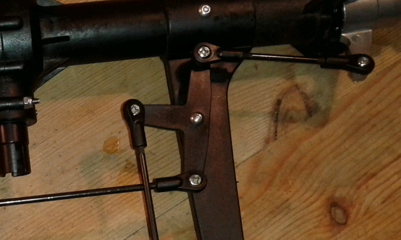

    Als ich ihn umgedreht habe, sah ich, dass sich die Befestigungsschraube des Umlenkhebels gelöst hat.
    Ich hatte die Anlenkstange nämlich unten befestigt, sodass sie sich beim Lenken mit der anderen Stange in die Quere kam.
    Hier nochmal das Bild, was ich beim Zusammenbau gemacht habe:
    So gehört es richtig:
    Ich habe den Foxx also wieder angemacht und wollte lenken. In die eine Richtung ging es, in die andere nur ganz mühsam und danach war das Servo ganz aus. Diesmal lag es auch nicht an der Lenkung, da ließ sich alles prima bewegen. Das Servo ist also auf gutdeutsch im Arsch.
    Ich habe es also ausgebaut und zerlegt, bis nur noch Motor und Platine im Gehäuse waren. Dann habe ich es nochmal angeschlossen und getestet. Der Motor dreht in die eine Richtung normal und in die andere mühsam. Es muss also an der Servoelektronik liegen.
    Wenn das durch den falschen Einbau der Lenkung zustande gekommen ist, muss ich aber sagen, dass der Servosaver seine Funktion ganz klar verfehlt hat. Der sitzt nämlich dahinter und hätte das Servo beschützen können.
    Hat vielleicht jemand ne Idee, ob sich das reparieren lässt?
