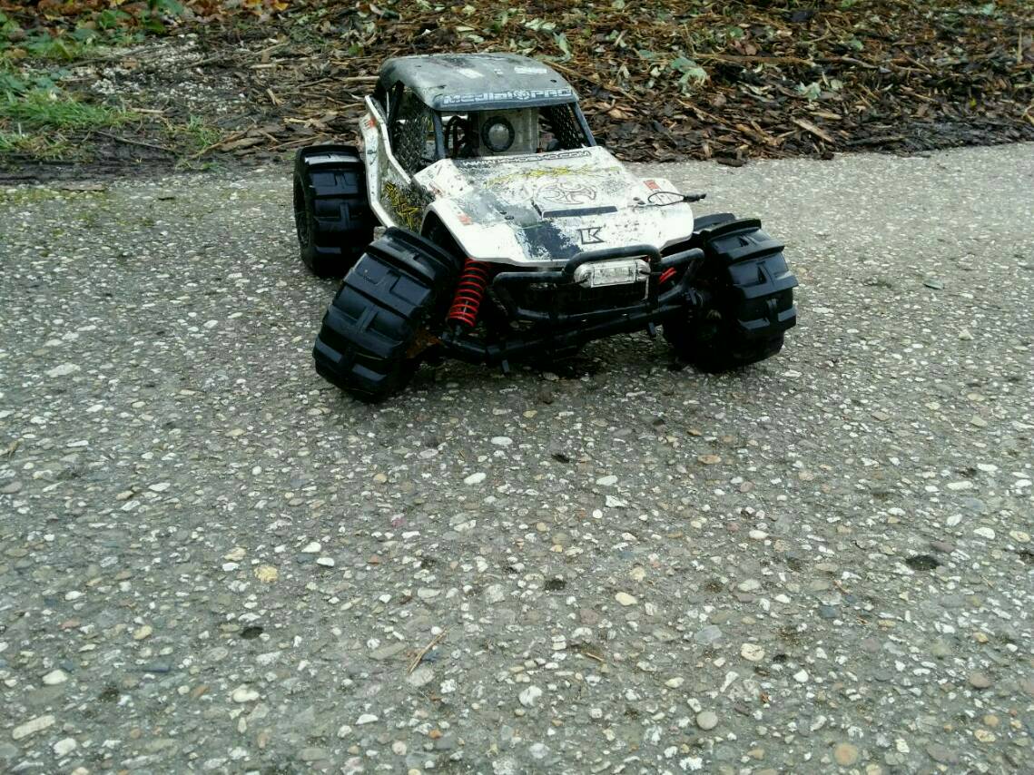

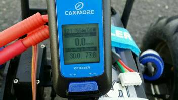

Moin zusammen Ich hatte gestern mal endlich kein Regen bei mir und strasse trocken und habe Speed test gemacht mit FOXX und bin ein wenig entäuscht vom ergebniss von mageren 46,2 km/h mit orig. Übersetzung und an 4S lipo frisch geladen
, wenn ich dagegen den madforce sehe
aber egal im gelände macht der Foxx ein gute figur und spaß.
Ich finde es nur blöd das Kyosho damit sogar auf der verpackung wirbt 70 KM/H aber naja was solls , vieleicht baue ich den auch auf direkt antrieb um .
Gruß Rene

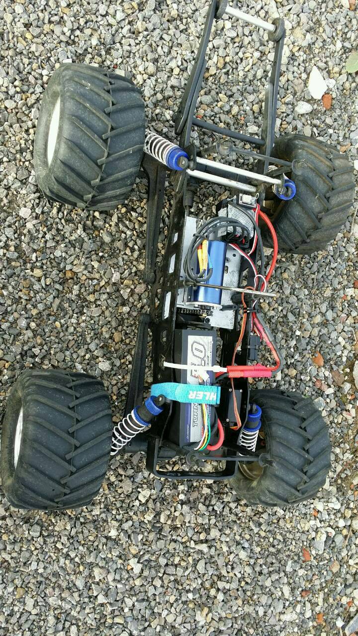

Du erzählst ein Blödsinn sorry hast das nich nie getestet oder ausprobiert .
Ja das kleine ritzel was auf der Welle sitzt und die kette antreibt hinter dem Plastik ritzel was Du ne Nummer kleiner geholt hast um mehr speed zu bekomnen[size=10] [/size]8)[size=10] .[/size]
[size=10]Das Ritzel ist innen 6 mm die Welle vom Motor ja 5mm also Adapter gebastelt 5 auf 6 mm und so den Motor direkt an die kette nach unten .[/size]
[size=10]
[/size]
Ja der motor wird nach 3 runden vollgas sehr warm das stimmt , Flugfeld ?? Quark die strecke ist ca. 100 m plus minus kann auch weniger sein . Der hat so wie er ist enorme Kraft und beschleunigt schneller als der foxx und wenn ich bei halbgas voll durch drücke überschlägt er sich trotz Verlängerung der whellybar . Ich denke das er noch schneller ist wenn die strecke länger wäre. .
Und durchs Gelände bin querfeld ein gefahren durch den Acker ohne probleme der fliegt quasi drüber und ich rede nicht über glatten Acker .
Der motor vom basher ist ja bekannt das der sehr warm wird aber das ganze ist nur ein test um zu sehen was mit wenig Aufwand raus kommt wie er sich im kiesgruben Einsatz benimmt bin ich auch gespannt aber denke wird so wie der foxx sein eben nur mit mehr Kraft .
Mir liegt auch fern das man sich streiten muß aber direkt was mit einem MT nöö glaub nicht Landebahn etc, obwohl man es nicht ausprobiert oder selber gesehen hat, da gehen mir direkt die Nackenhaare hoch sorry.
Hier das Video
Gruß Rene

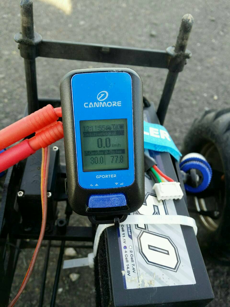

Wie wer es glaubt kannst ja vorbeikommen und dich selber überzeugen habs mit drei Handys, einem navi und meinem neuen gps tracker gemessen und alle liegen bei dem wert plus minus 2 km/h .
Mach bei deinem fo xx mal das große zahnrad weg und das kleine kettenritzel direkt an den motor runter zu den Wellen dann siehste was ich meine .
Motor ist aus dem HK Nitro Circus Basher ein 2070 Kv an 4s mehr kann der nicht lipo ist ein 4S turnigy 5000mah hardcase . Ich lade das video nachher mal hoch dann zeig ich dir den Beweis .

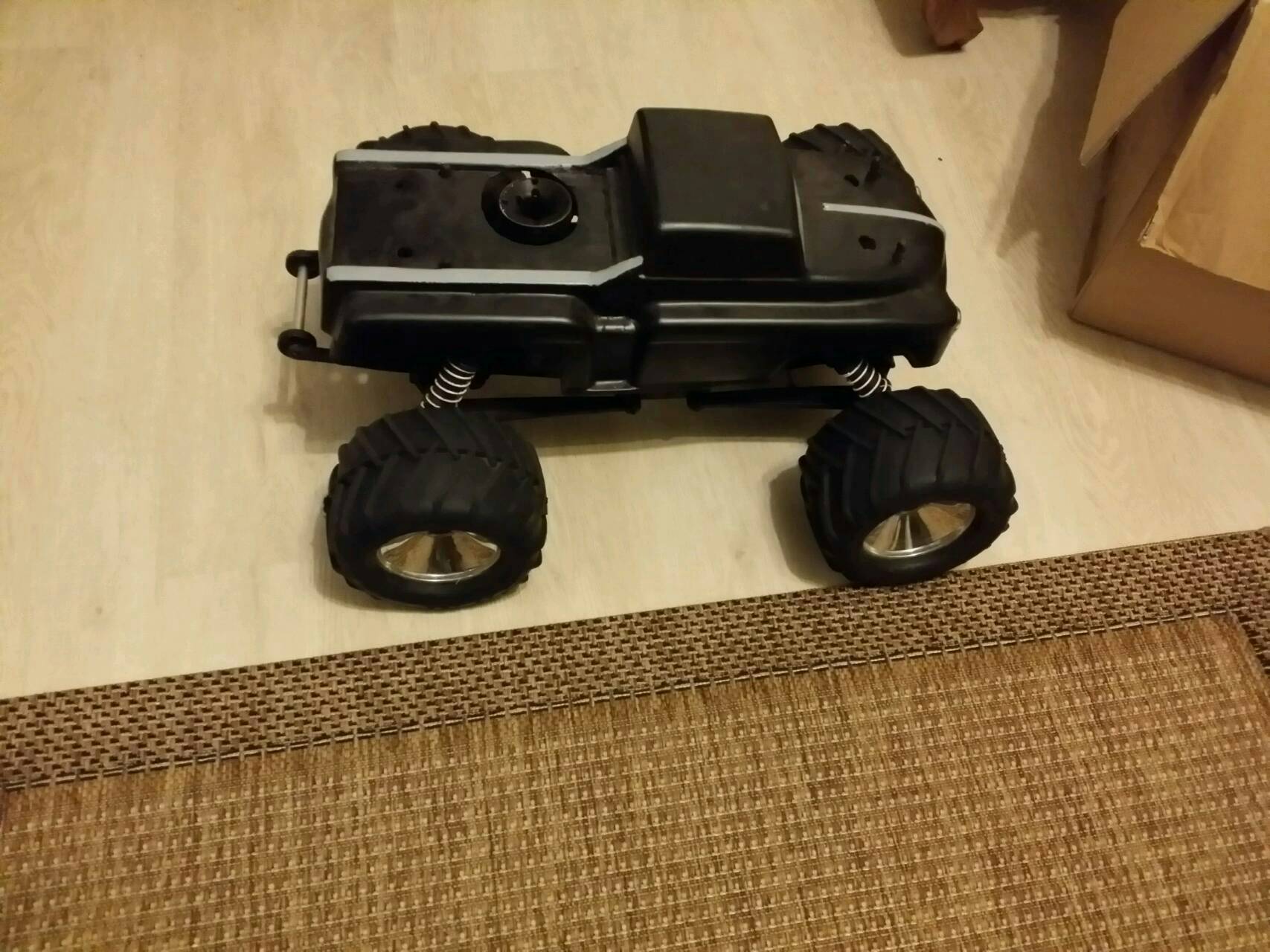

Haste schön gemacht, die mitnehmer werde ich mir auch holen .
Hat zwar nix mit dem Foxx zu tun, aber der Mad force ist ja baugleich mit dem Foxx [size=10] [/size]:D[size=10] .[/size]
[size=10]
[/size]

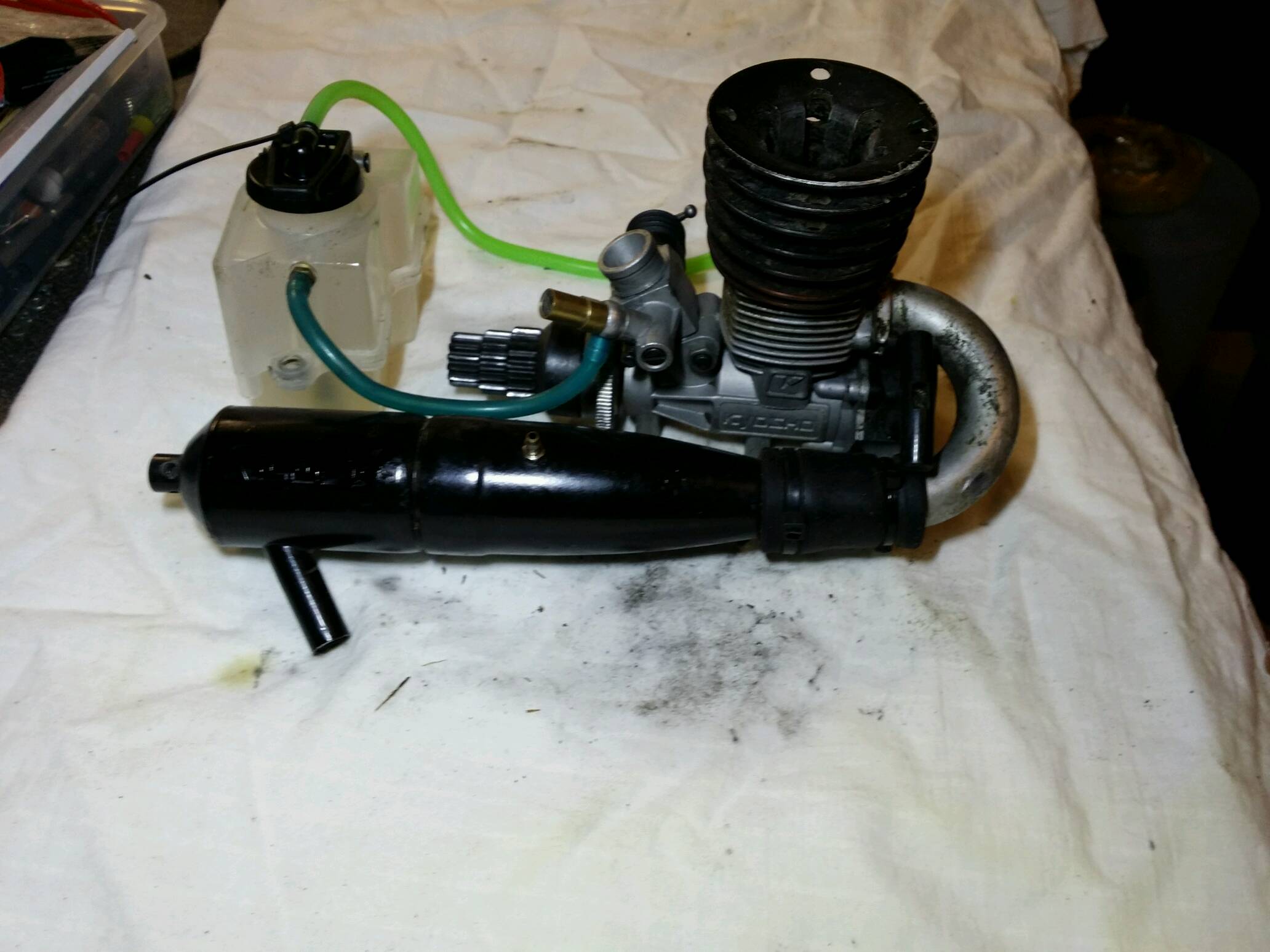

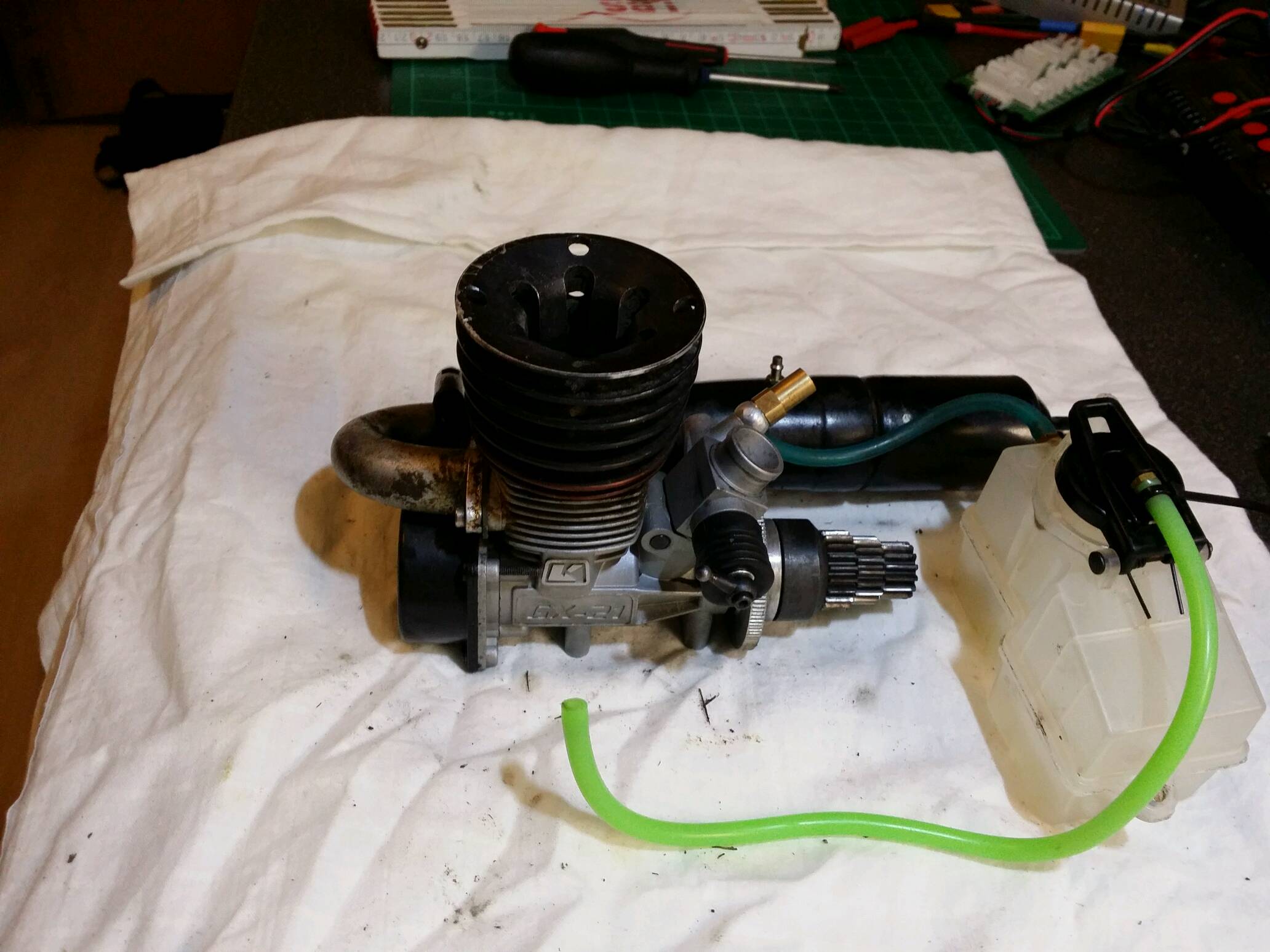

Ich hab mein angedachten Ersatzteil Spender (Mad Force Nitro) mal aus Langeweile umgebaut von nitro zum Brushless und direkt antrieb Motor Ritzel auf die Mittelwellen und bin begeistert was der abgeht und die brachiale Kraft und das schon an 4s .
Hier erstmal 2 Bilder .
Achja die Geschwindigkeit steht unten Rechts und das war kein vollgas weil die test Strecke zu kurz war und er leider immer wieder vorne hoch geht bei zu schnellen gas geben.

Verkaufe hier mein Mad Force Nitro Motor von meinem Umbau auf Brushless komplett mit Tank, Reso quasi Einbau fertig .
Der motor hat ca. 2,5 Liter durch und hat noch volle Kompression .
Preislich dachte ich an 50 inkl. Versand, ist aber verhandelbar.

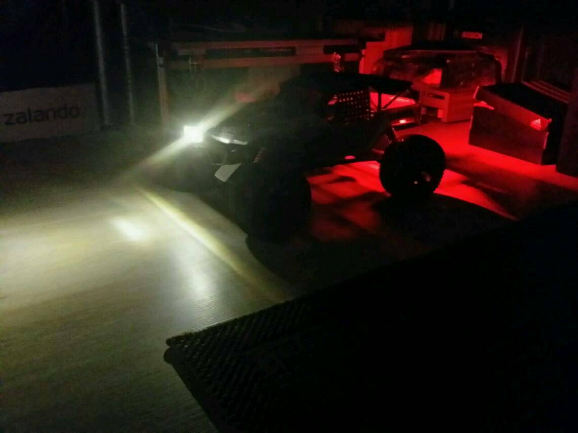

Das sind posi leuchten aus dem Lkw berreich laufen von 7 volt bis 32 volt und sind Wasser dicht, und ich kann die dann direkt vom balancer Stecker den Strom abzweigen.

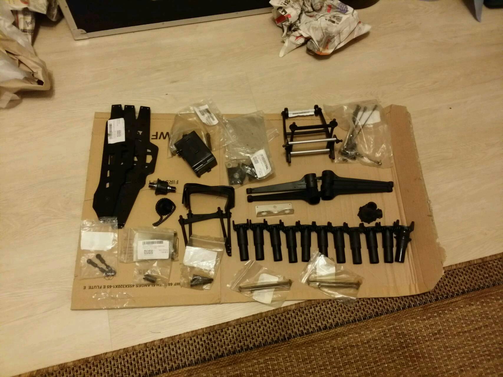

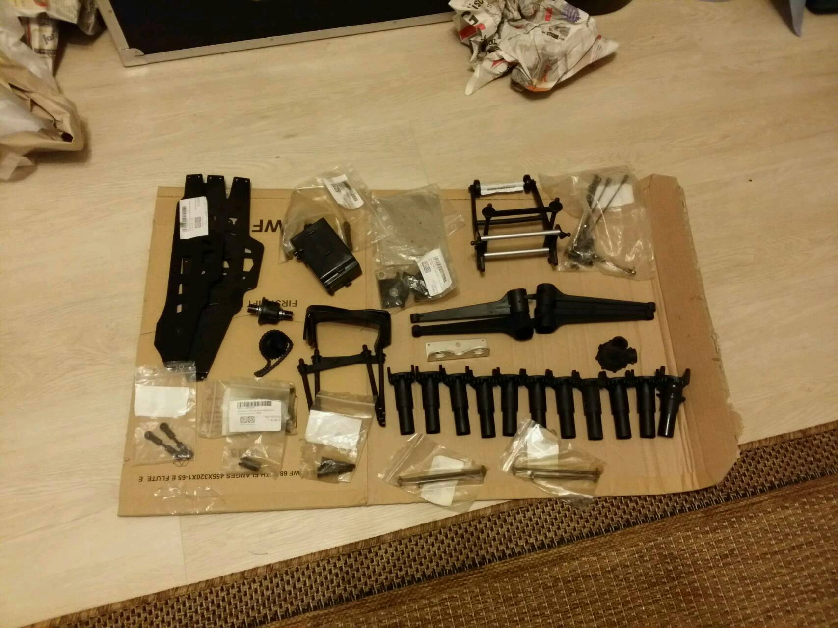

Ja die ganzen teile waren dabei . Ich hatte mir zuerst neue Teile besorgt für meine Achsen reperatur und bin so schon auf 50 Euro gekommen inkl. Versand , ja dann lieber mit etwas Glück eine ganze karre kaufen uns eben als Spender nehmen .
Gruß Rene

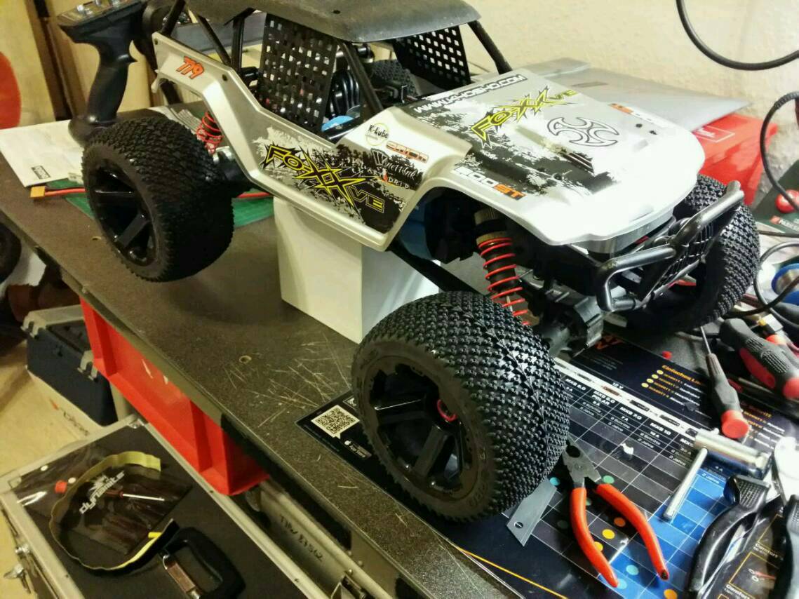

Hier noch weitere Bilder .
So hier ein paar bilder von meinem und von meinem gebrauchten Ersatzteil Spender den ich günstig bri ebay geschossen habe .
Gruß Rene

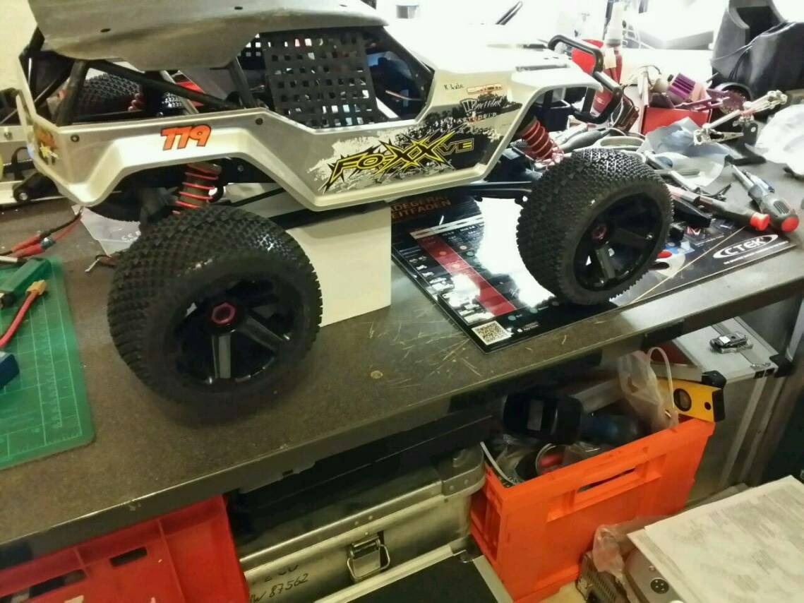

Ja zu den Reifen die kommen direkt gegen die federn und beim einfedern gegen die karo. Gewicht pro Rad 505 Gramm also schon schwer .
Wenn du 11 mm mehr hast pro Seite das könnte passen und sag mir mal die Artikelnummer von den mitnehmern .
