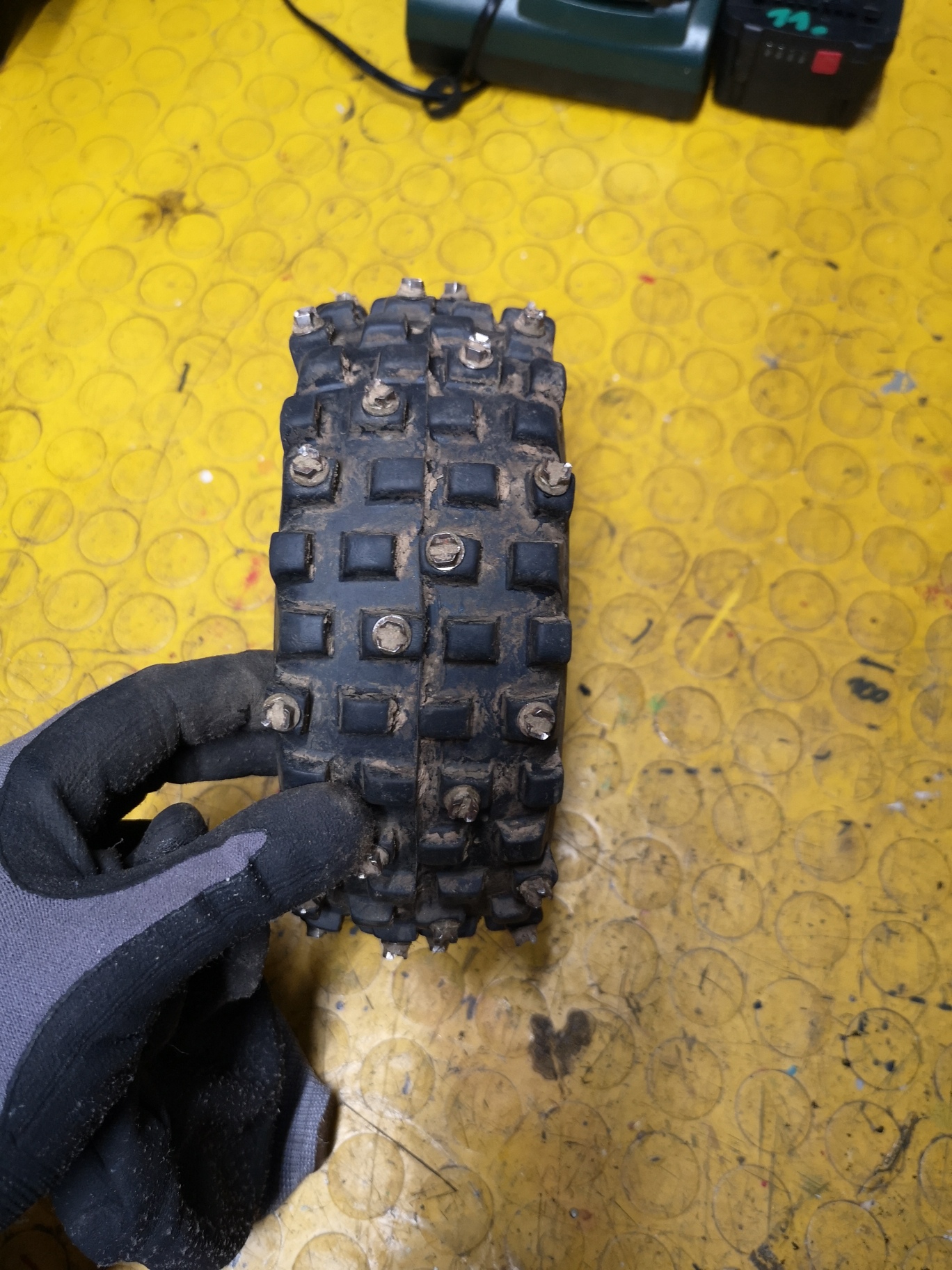

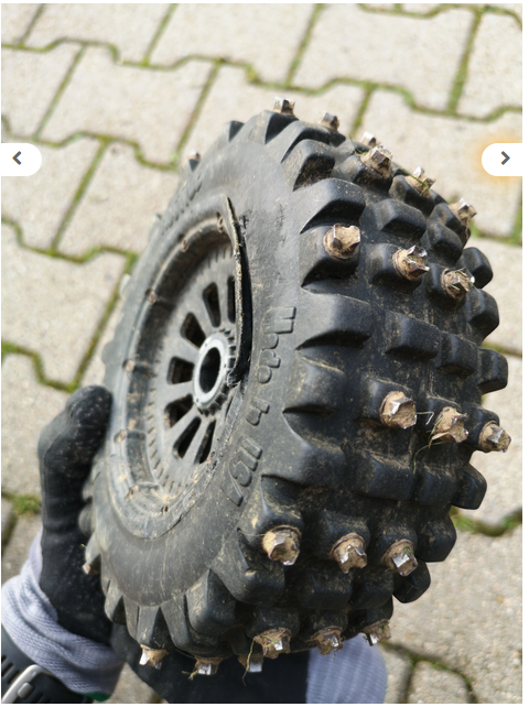

• Och, das bügelt da einfach drüber, und da muss ich eh nur zweimal insgesamt drüber von dem her passt das schon.
    Das 3er Schema hat den Grund, dass ich nicht wusste wieviel Spikes ich brauche und ob die mir reichen.
    Funktioniert an sich eig recht gut.
    Im Dirtpark fahr ich auch nicht :P wobei das schon mal geil wäre aber naja :P
    Die schräge Anordnung von dir würde sicherlich auch gehen. Mal schauen was ich mach, muss ja eh umschrauben

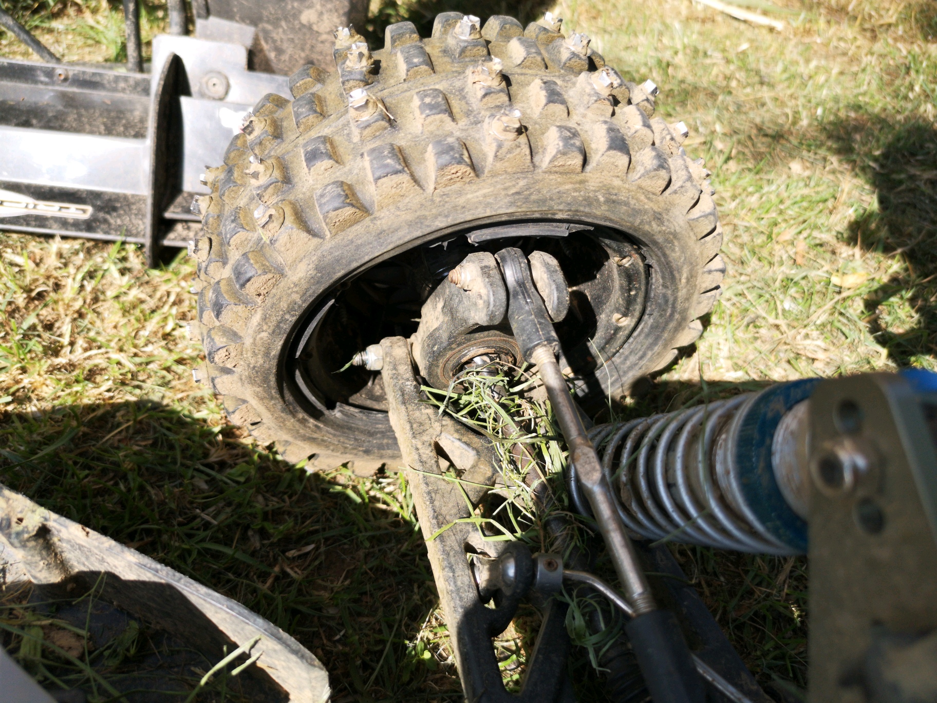

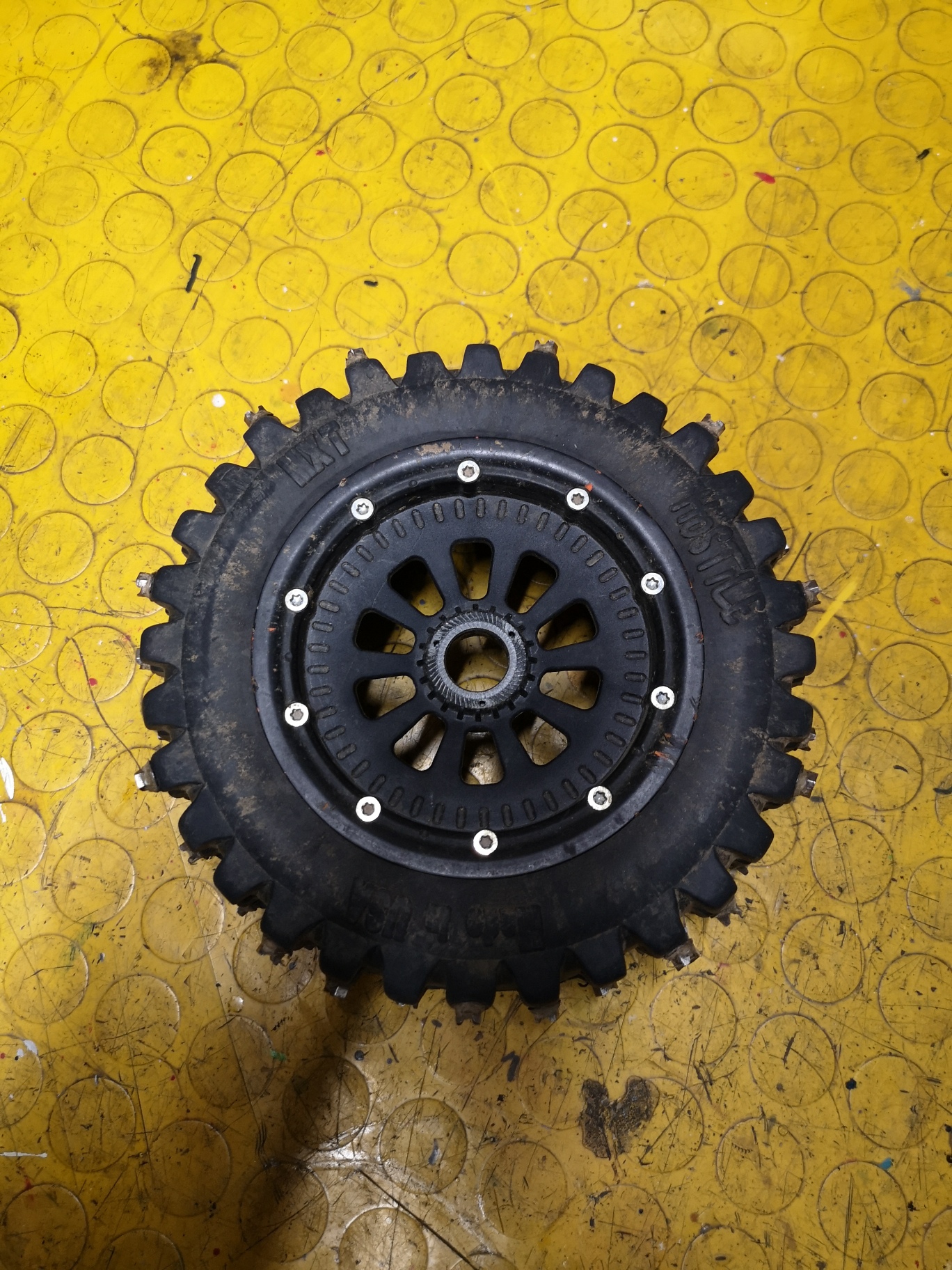

  • Bei den Spikes versucht man ja immer, mit so wenig Zusatzgewicht wie möglich, soviel viel GRIP wie möglich zu erzeugen.
    Auf weichen Böden(Sand oder Gras) ist die Anordnung der Spikes fast egal. Das zählt nur die Anzahl der Spikes.
    Aber auf härteren Böden(trockener Lehm, oder Eis) ist die Anordnung der Spikes entscheidend. Mit zu wenig SpikeLinien fährt es sich dann fast wie auf Kugeln, selbst wenn man sehr viele Spikes auf dem Reifen hat. So zumindest meine Erfahrung bei 1:8er mit sehr vielen dünnen leichten Spikes.

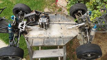

  • Da es nun Herbst ist und stark Richtung Winter ist die Bike Saison leider vorbei und es ist wieder mehr Zeit für Modellbau.

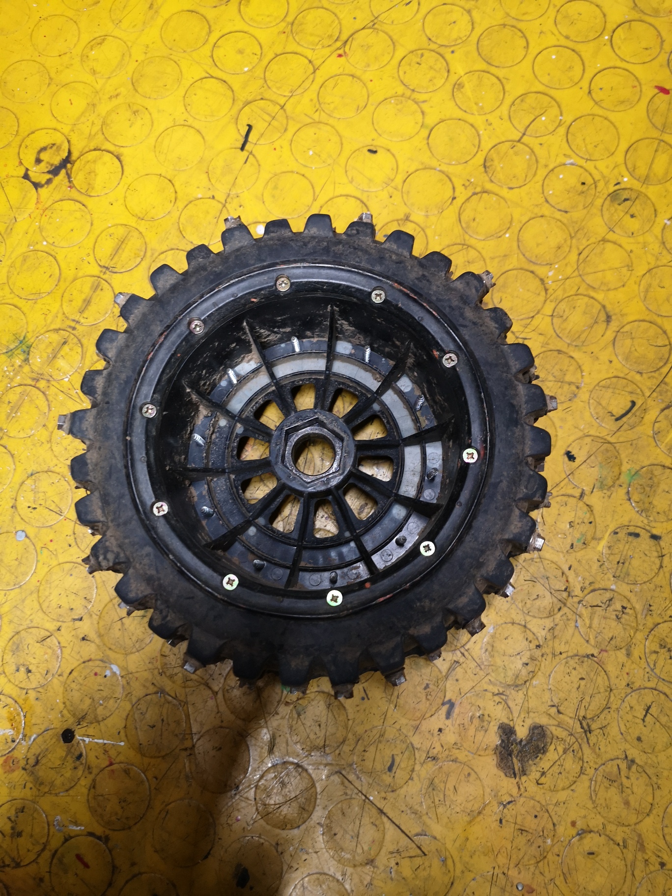

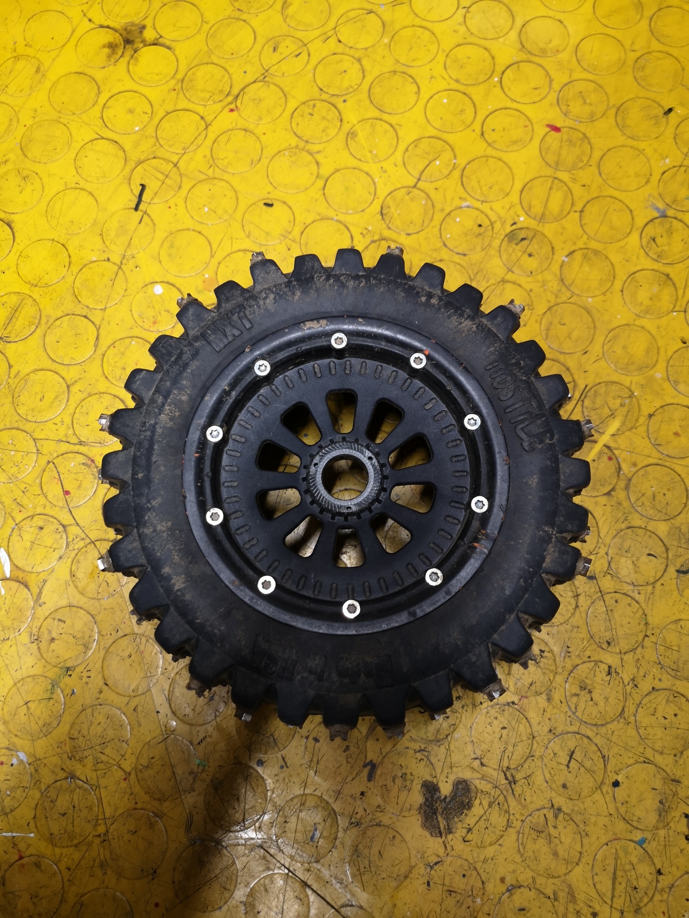

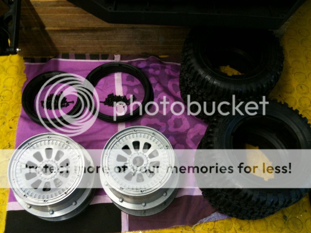

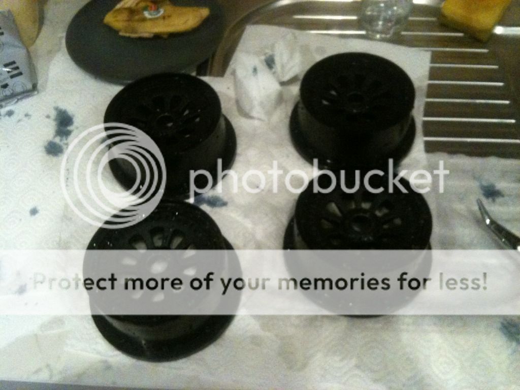

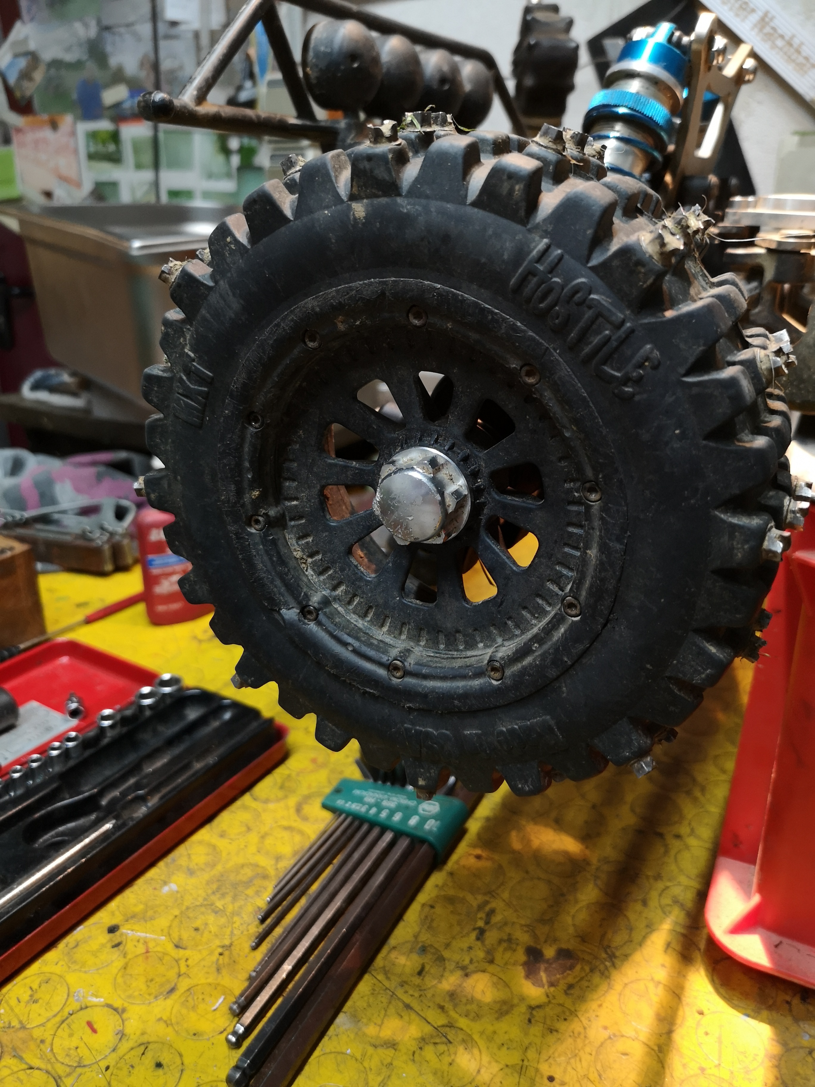

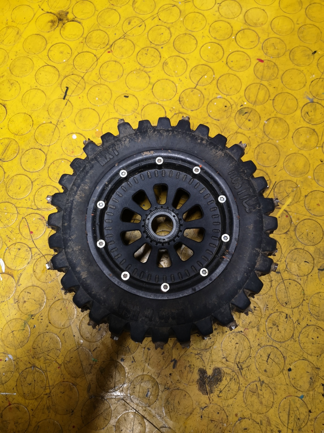

    Am Freitag hab ich endlich mal das Thema mit den Hinterreifen vom Losi angegangen. DIesesmal hab ich die Spikes etwas anders angeordnet als zuvor.
    Mal gespannt ob man einen UNterschied merkt. WObei das bei der Leistung fraglich ist. Der pflügt eh komplett dahin wo er will.

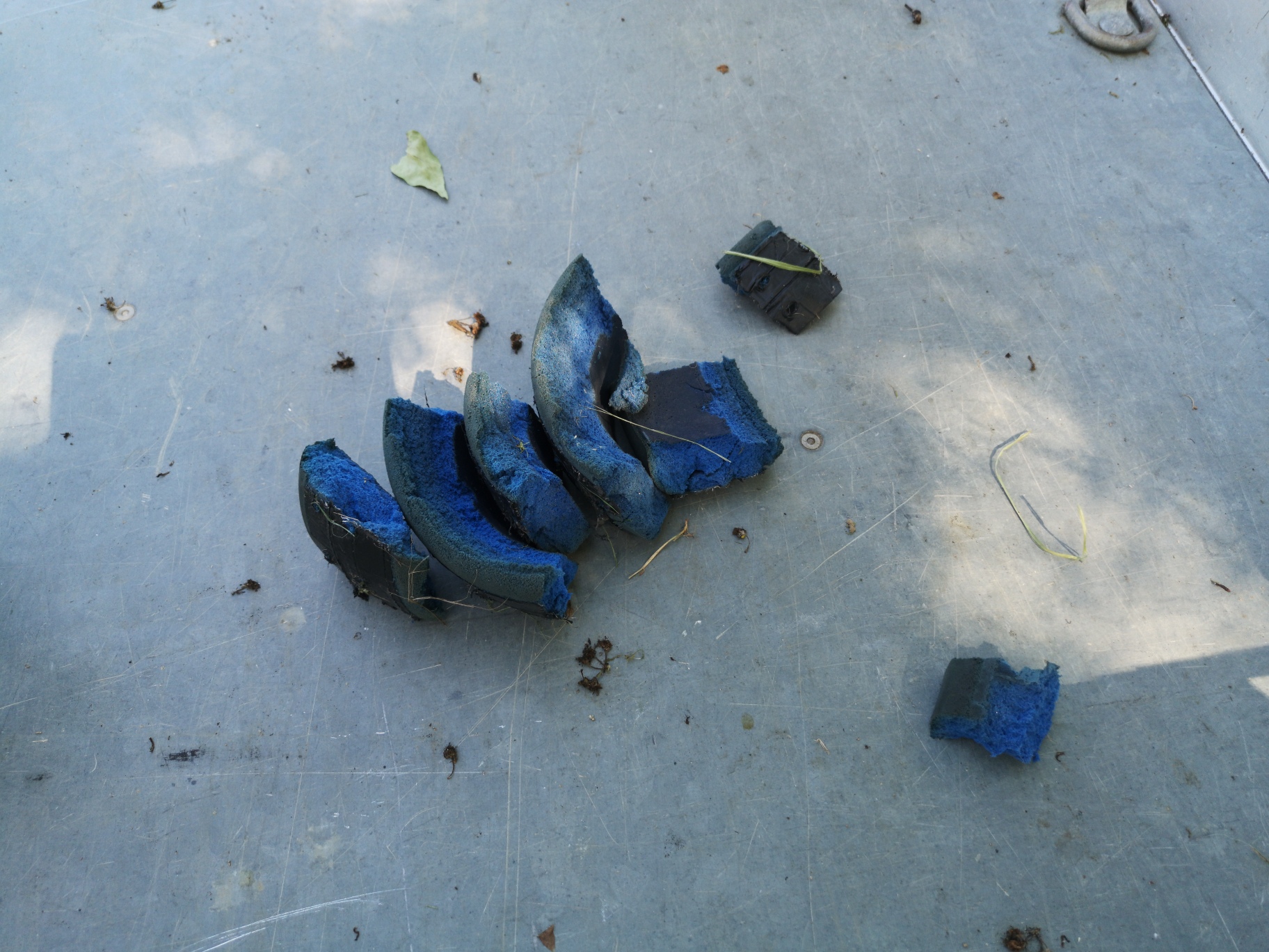

    Hab mir das Ganze mal angeschaut und bin zu dem Schluss gekommen, dass evtl. die Beadlocks nachgelassen haben könnten. Die werden nämlich mit metrischen M3 Schräubchen auf die Felge geschraubt.
    Alles Schrauben wurden jetzt durch SPax ersetzt. Mal schauen wie das hält.
    Der mega Umbau auf BRP Reifen erspar ich mir. Da ich ja eh nicht so viel fahre seh ichs ned ein für 400EUR auf die BRP Räder+Adapter umzubauen.
    Die in Verbindung mit den Spikes würden vermutlich den Rest des Losi Lebens halten :P

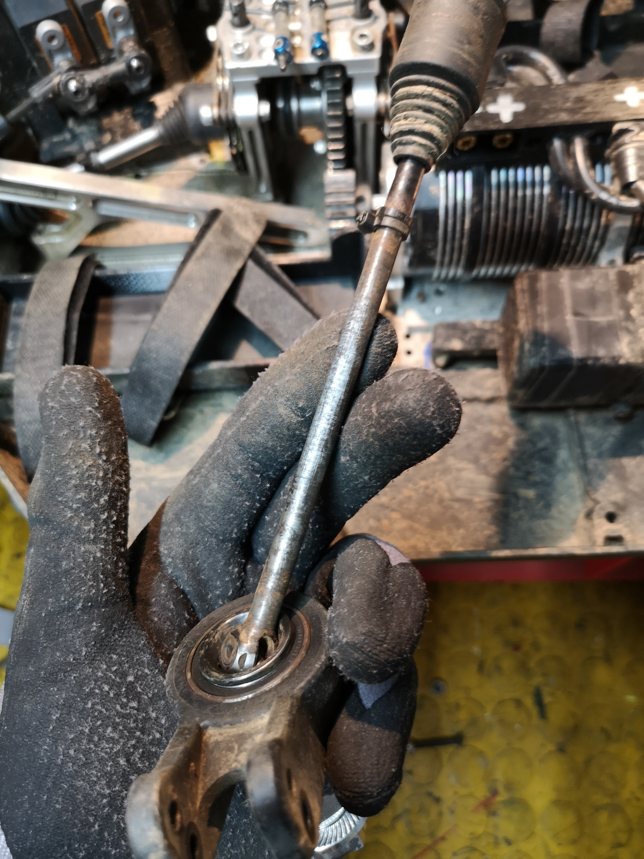

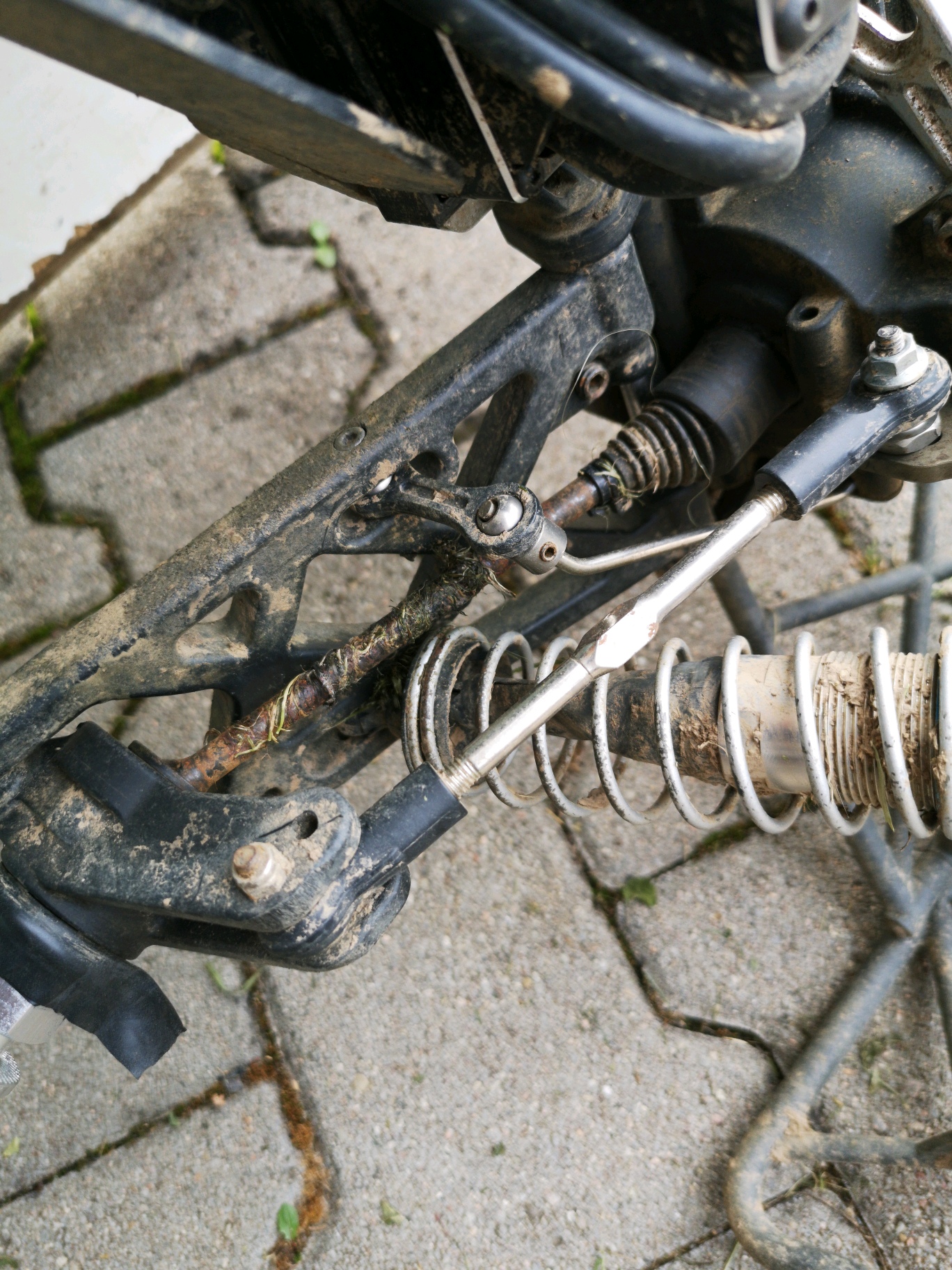

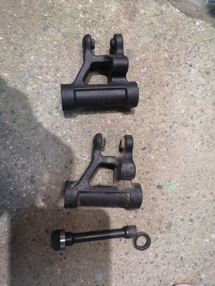

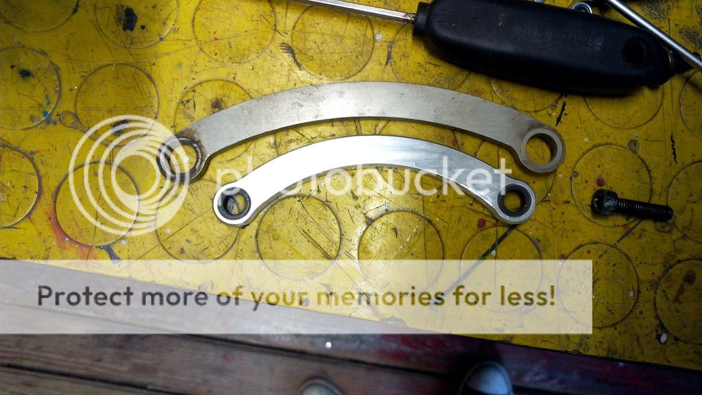

  • Heute hab ich den Losi mal wieder rausgeholt. Ist nu auch schon wieder über ein Jahr her....

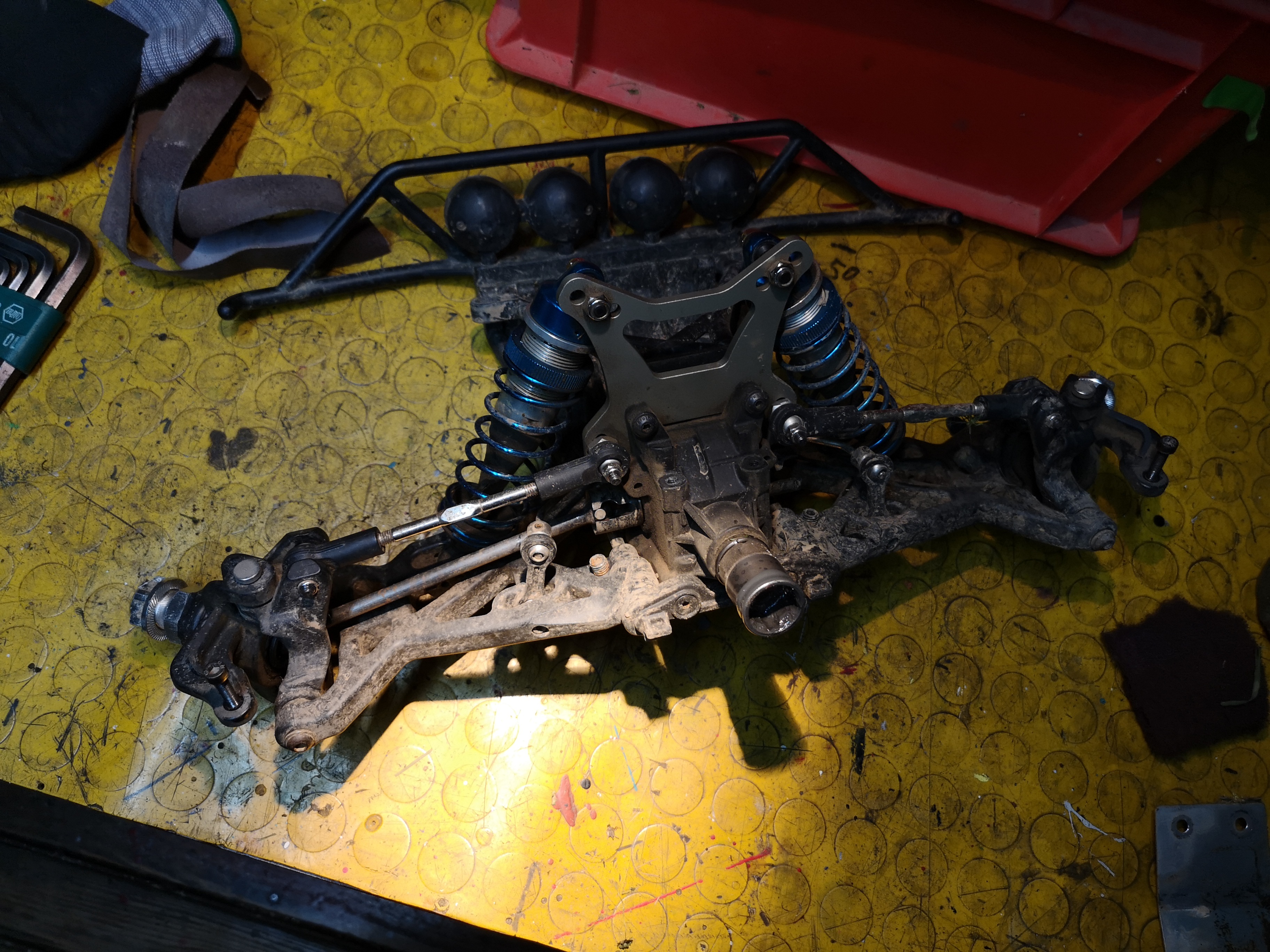

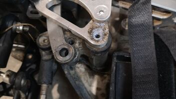

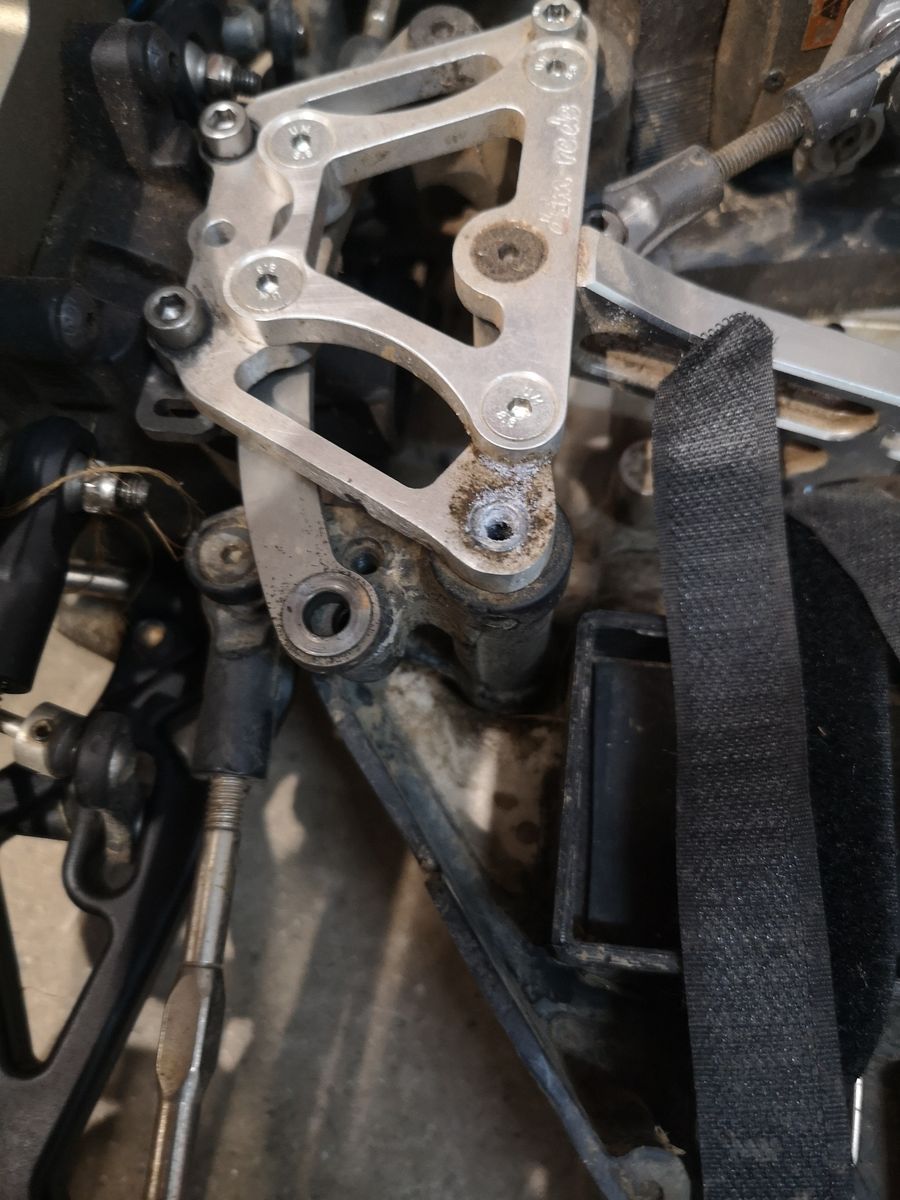

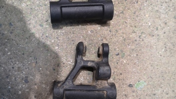

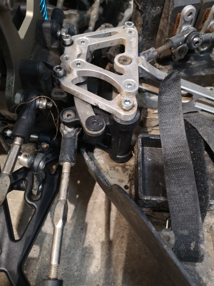

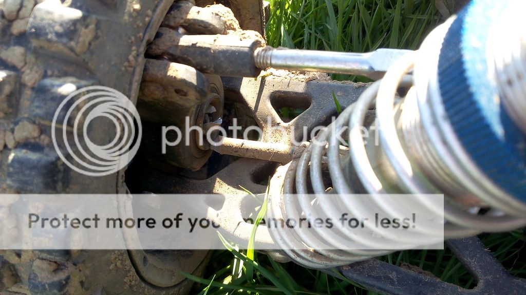

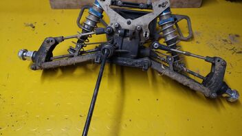

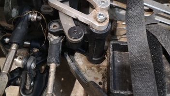

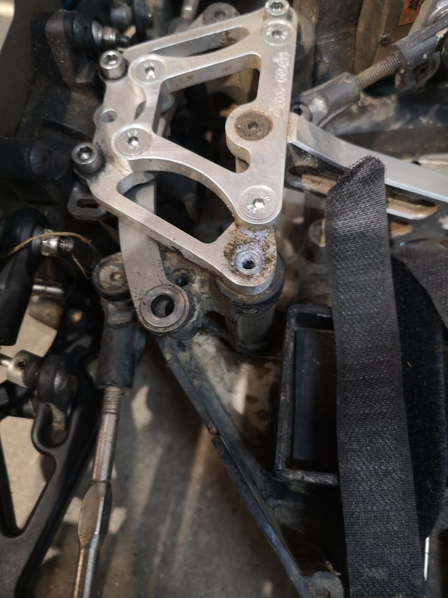

    Musste aber erstmal was reparieren. An der Lenkungsstange, auch AckermannStrebe genannt, hatte ich beim letzten Mal ne Schraube verloren.
    Doch ich Fuchs hab natürlich über Ebay Kleinanzeigen günstig Ersatz besorgt gehabt.
    Leider war das GEwinde im Kunststoff auch hinüber, sodass ich die gesamte "Anlenkung" tauschen musste.
    Schon ne Weile her, dass ich mit nem Gasbrenner das Loctite warm machen musste :D

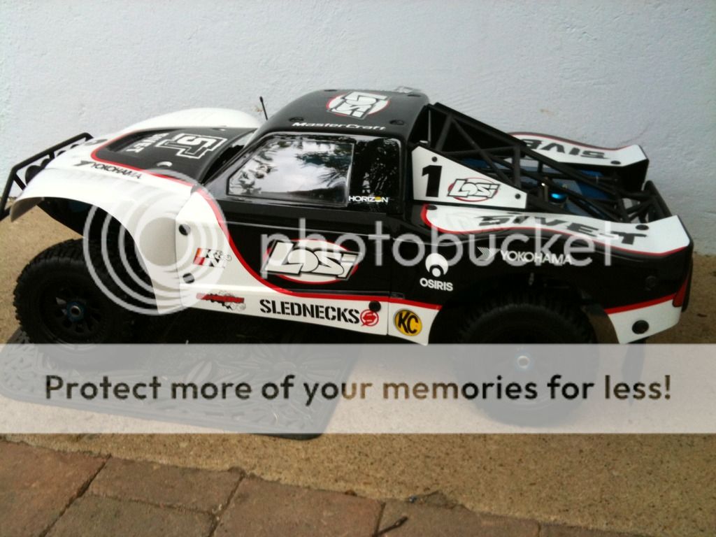

    Fahren tut sich der Losi einfach richtig geil. Mit der Power und Heckantrieb macht das mega Bock.
    Klar der Antrieb vom Losi ist vermutlich der lauteste von allen Autos die ich kenne aber rein vom Fahren - Mega.
    UNd auch das zuverlässigste Pferd im Stall

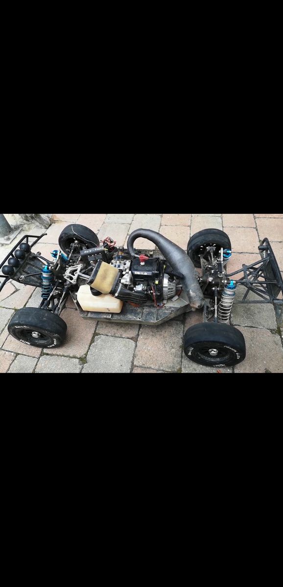

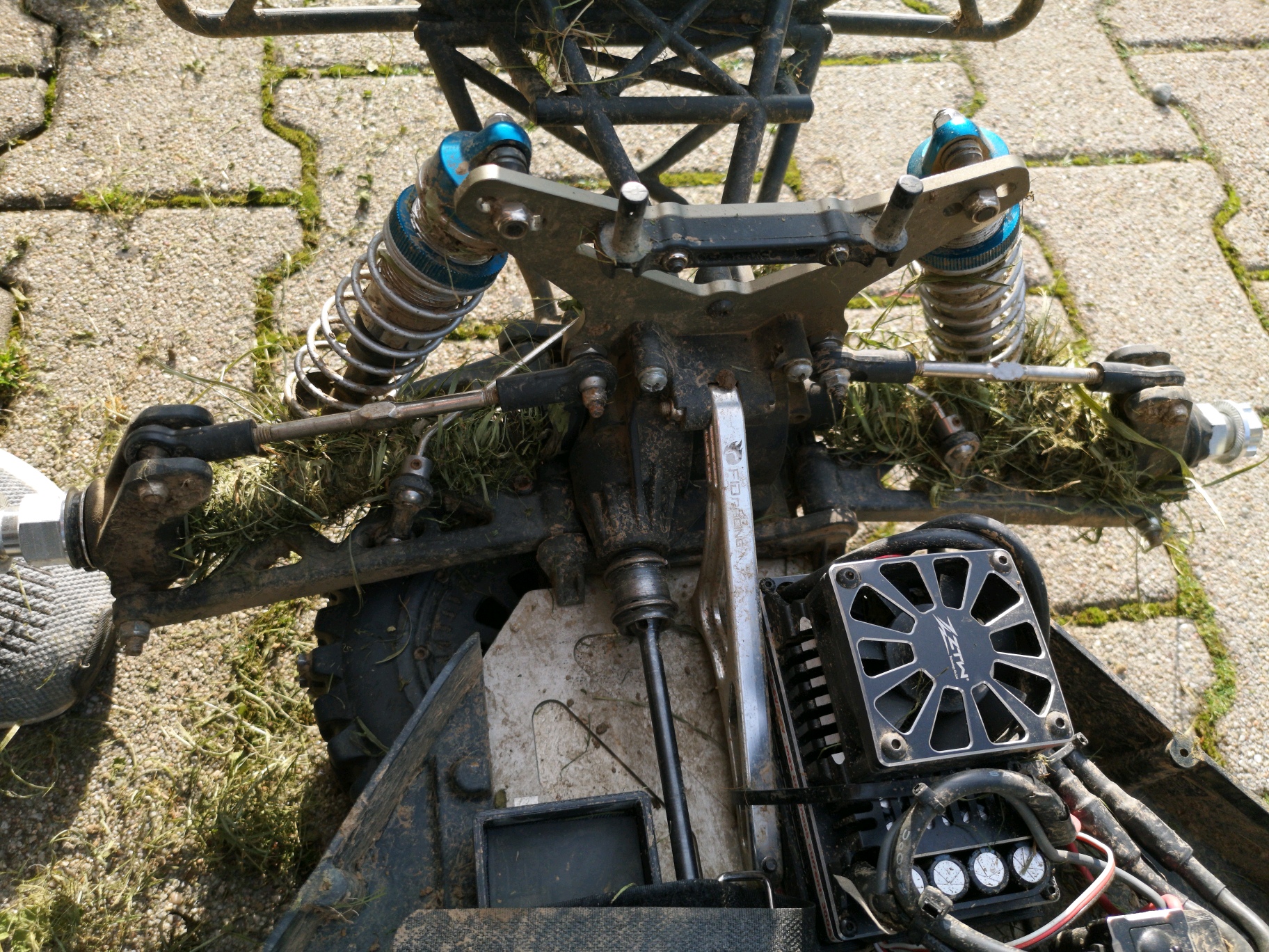

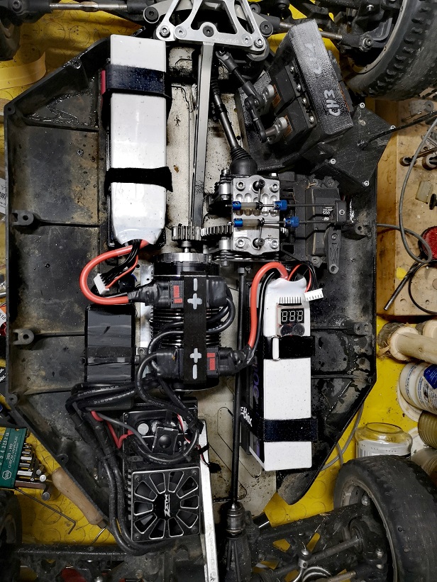

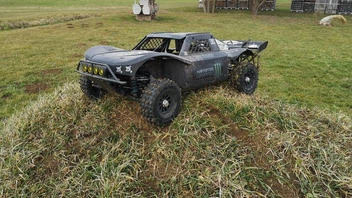

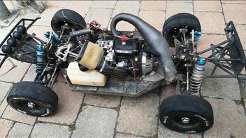

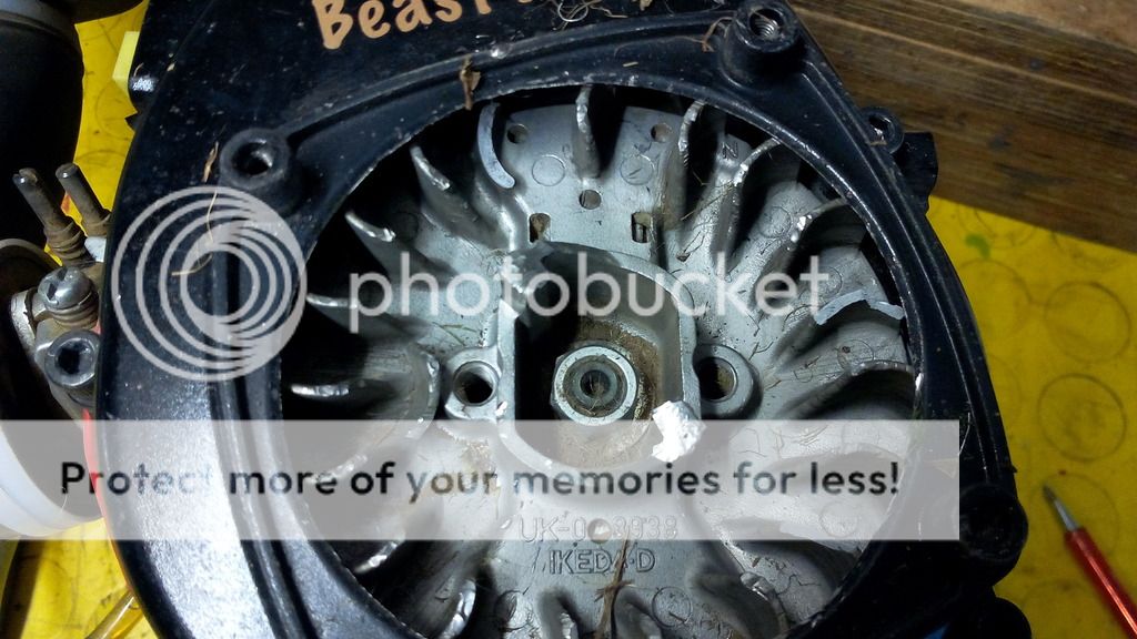

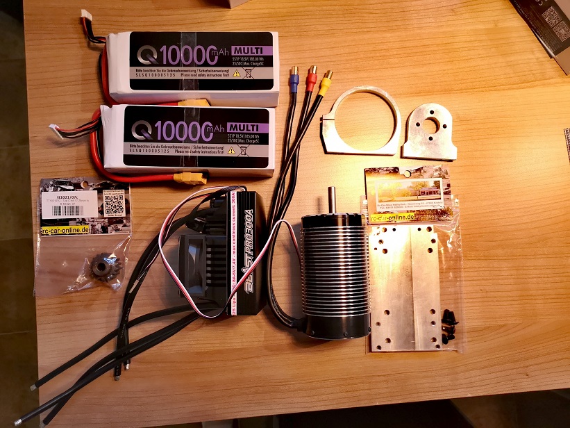

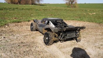

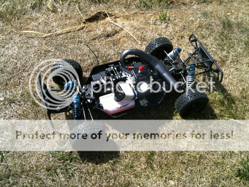

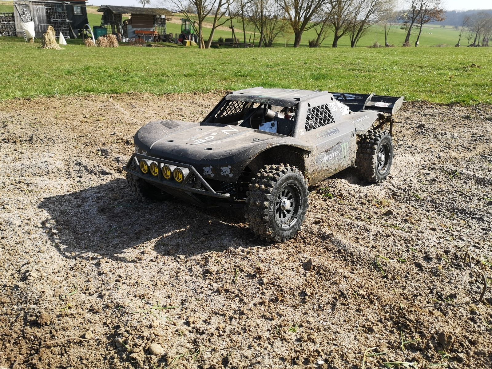

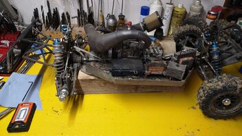

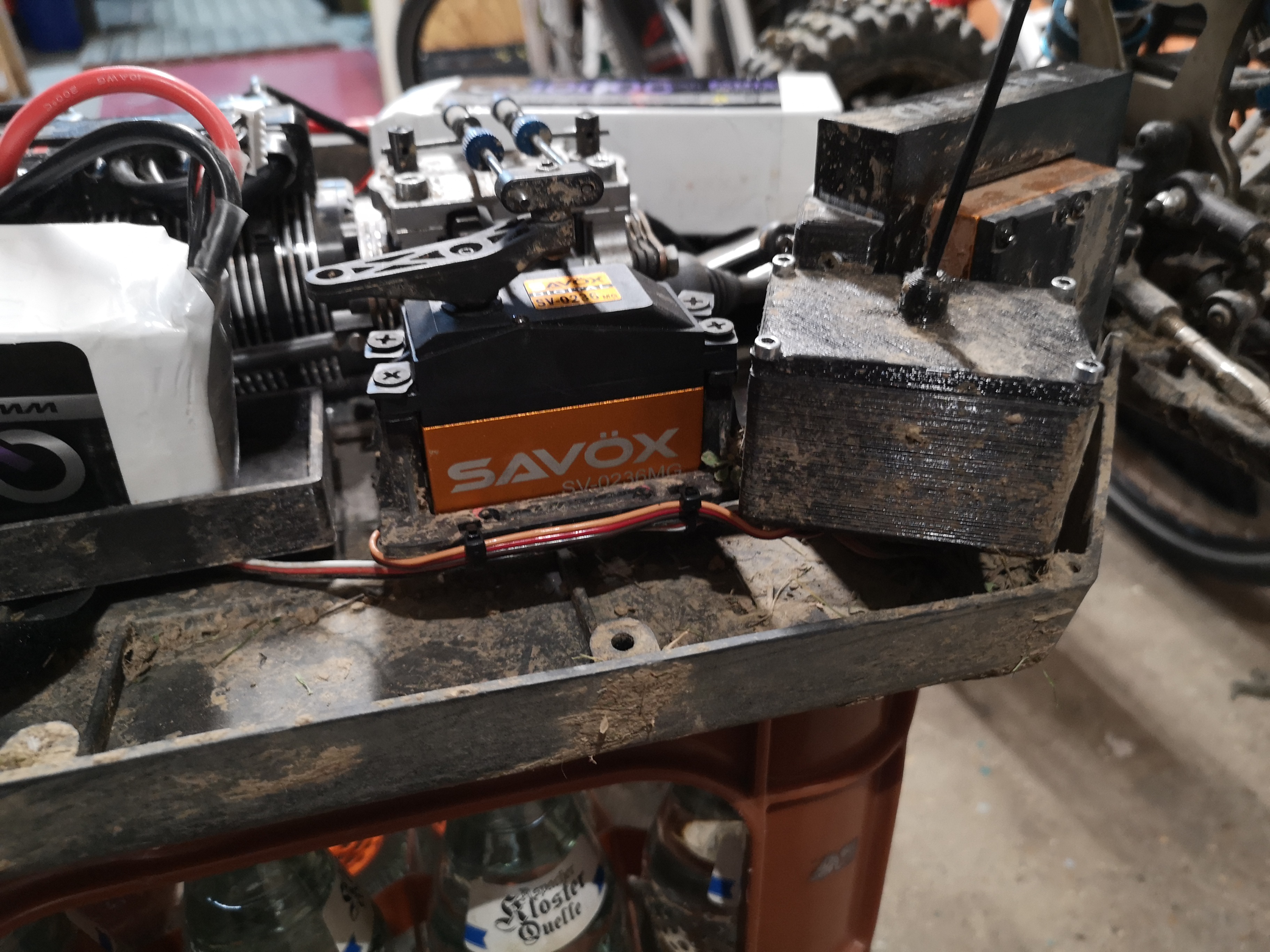

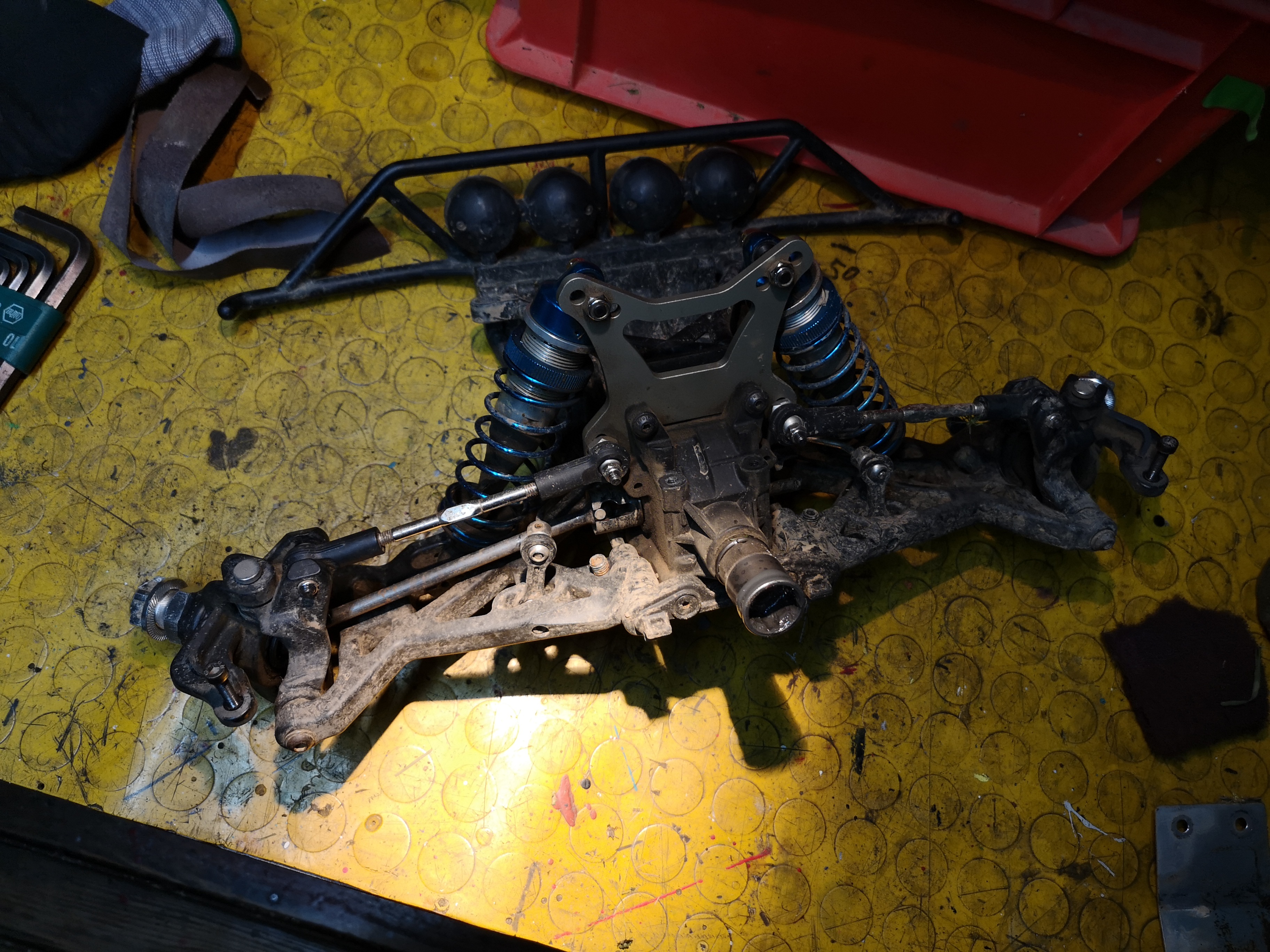

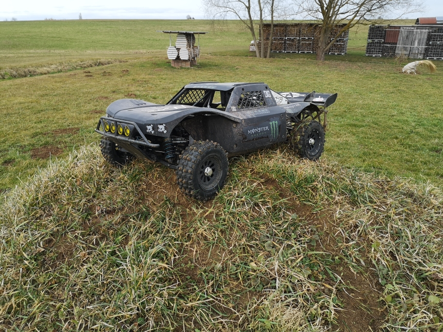

  • So es ist passiert, der Losi ist wieder zurückgebaut auf den G320 :D
    Macht mit 2WD und den Spikes auch super viel Spaß. Nach all den Jahren sprang auch der Motor easy und ohne Probleme an.
    Musste lediglich die Spritschläuche tauschen, ansonsten war der Rückbau problemlos.

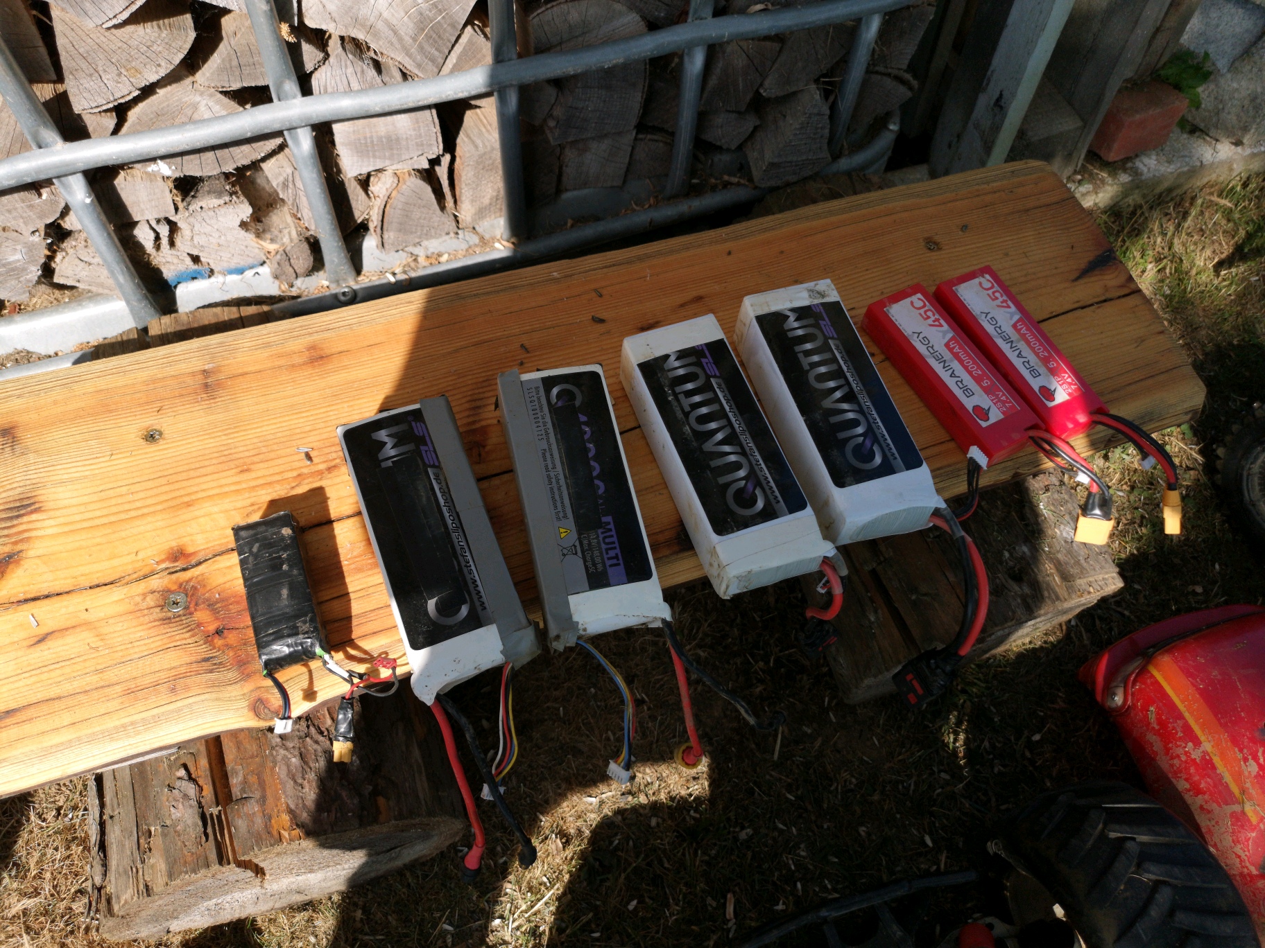

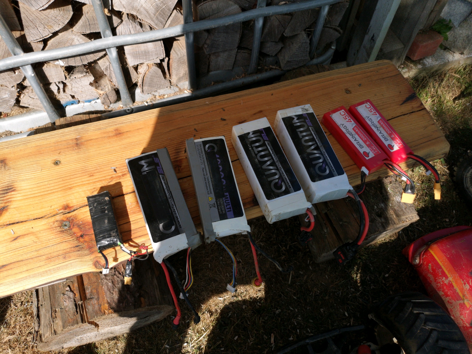

    Die Lipos sind bereits verkauft.
    Wer die ZTW Beast 300A Kombo haben will:
    https://www.kleinanzeigen.de/s-anzeige/ztw-beast-300a-brushless-kombo-kein-losi-fg-hpi/3281789392-249-7988
  • Was waren die Beweggründe ?
    ich mein ,ich perönlich finde es toll das du den Weg des Verbrenners wieder gefunden hast.
  • Lipos laden dann 8 min fahren und die Show ist vorbei. Dafür dass der Losi bei mir das zuverlässigste Auto war, dachte ich mir ich bau wieder auf Verbrenner zurück, dann hab ich mehr davon. Mit Heckantrieb auch deutlich geiler als mit Allrad.

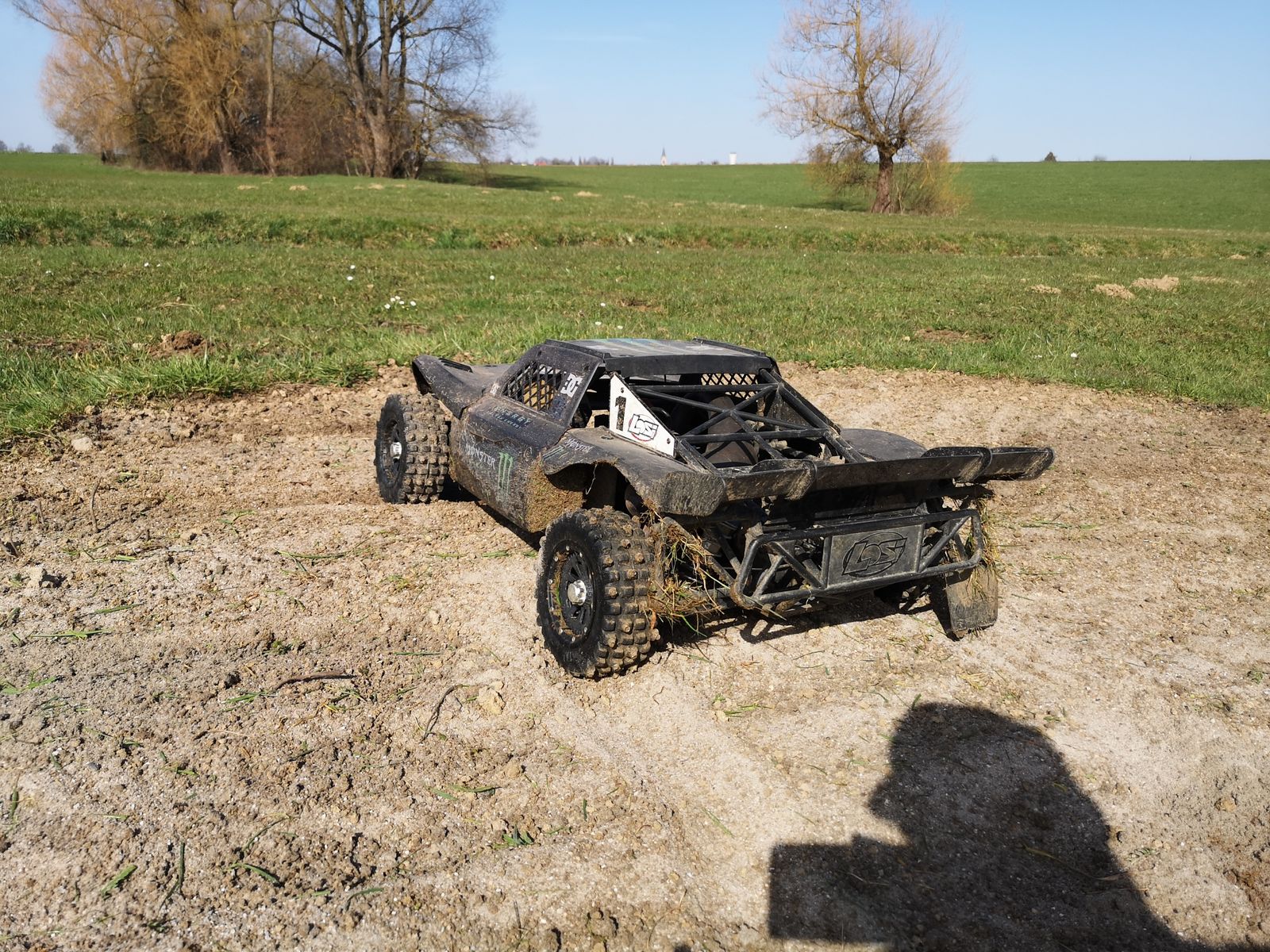

  • Fährt gut. Hab ja die Spikes drin, das geht schon vorwärts. Und zwecks der Gewichtsverteilung alles auch kein Stress. Motor muss halt auch deutlich weniger arbeiten.

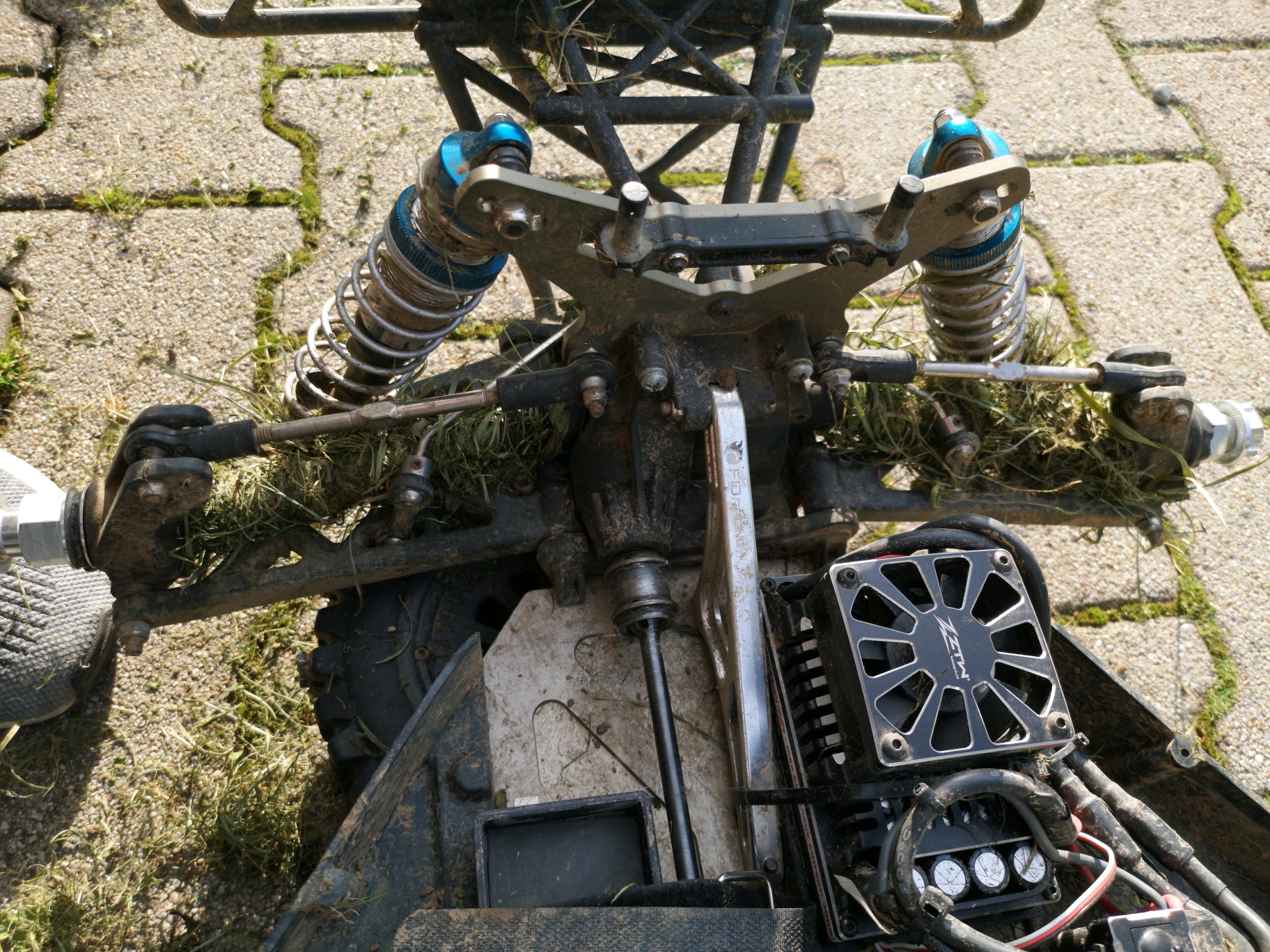

  • Der Umbau war schon letztes Jahr im SOmmer, nicht dass sich jemand wegen der Zeitschiene wundert.

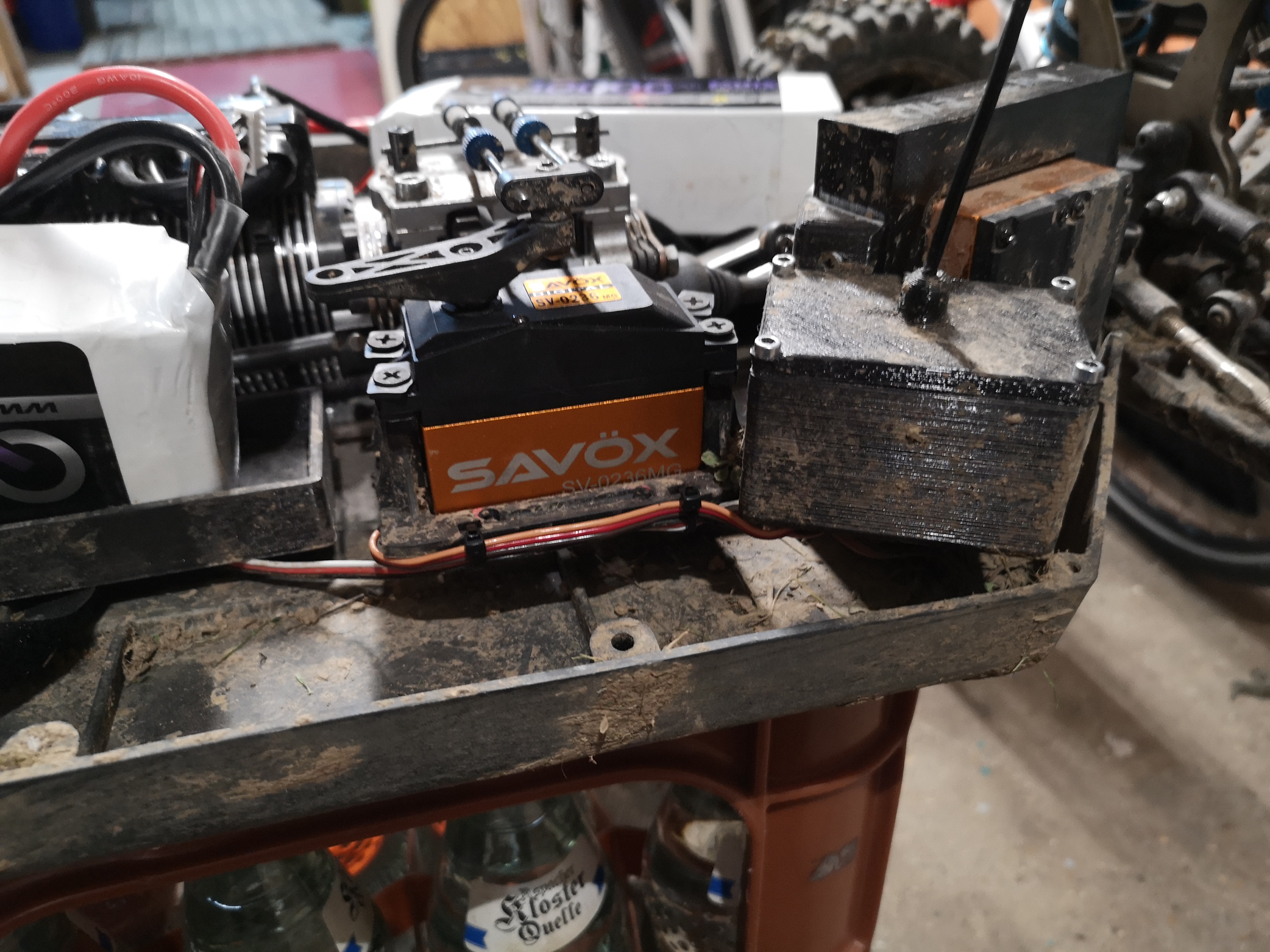

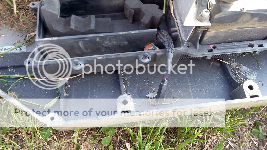

    Wo ich gefahren bin, ist mir das Akkukabel gerissen, sodass das Servo auf Halbgas stehen blieb und der Losi seine Runden über Äcker und WIesen gedreht hatte. Ich bin fast spuckend hinterhergerannt, gehechtet und schlussendlich hatte die Karre sich dann in nem Dornenbusch verhakt und ich konnte den am Motor selbst ausmachen.
    Dass das Failsave nicht funktioniert wusste ich, kam aber auf die Schnelle zu keiner Lösung und deswegen abgesteckt und gedacht: Ist ja eh nie gebraucht worden, die eine Fahrt wirds schon gehen... War mir eine Lehre....

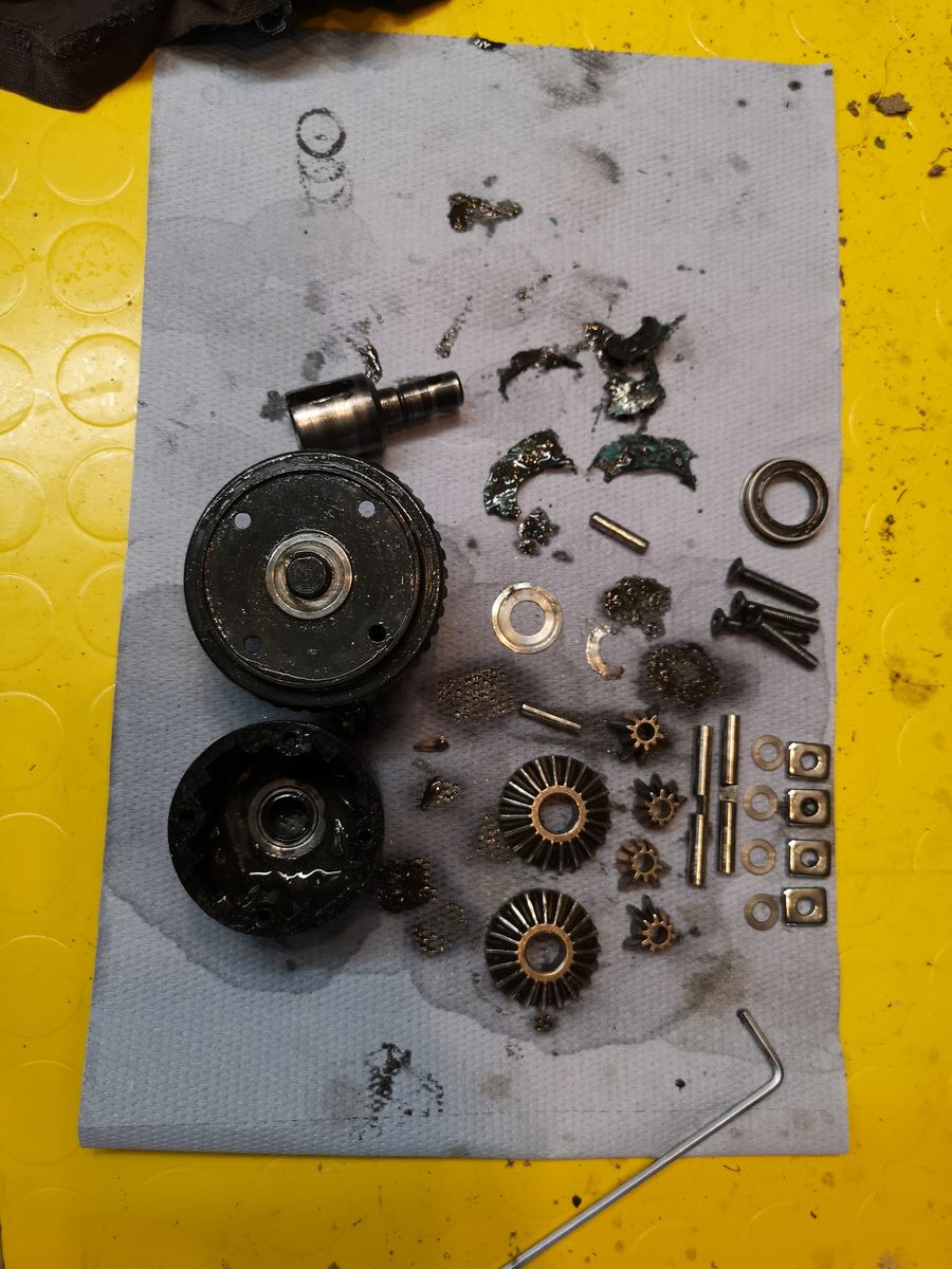

    Nun war ich Samstag wieder fahren. Musste den Vergaser deutlich fetter drehen, was aber auch an dem uralten Sprit liegen könnte..

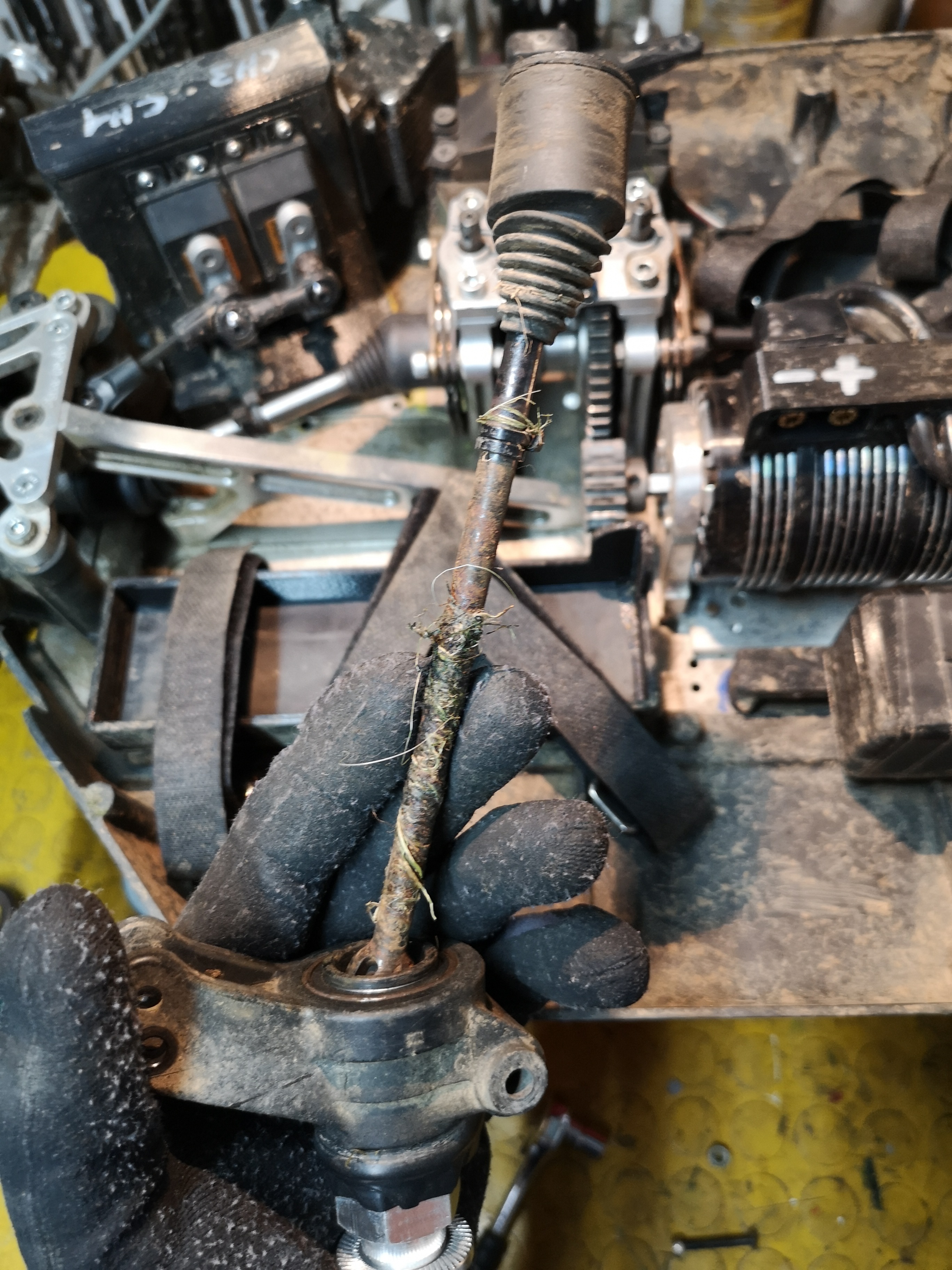

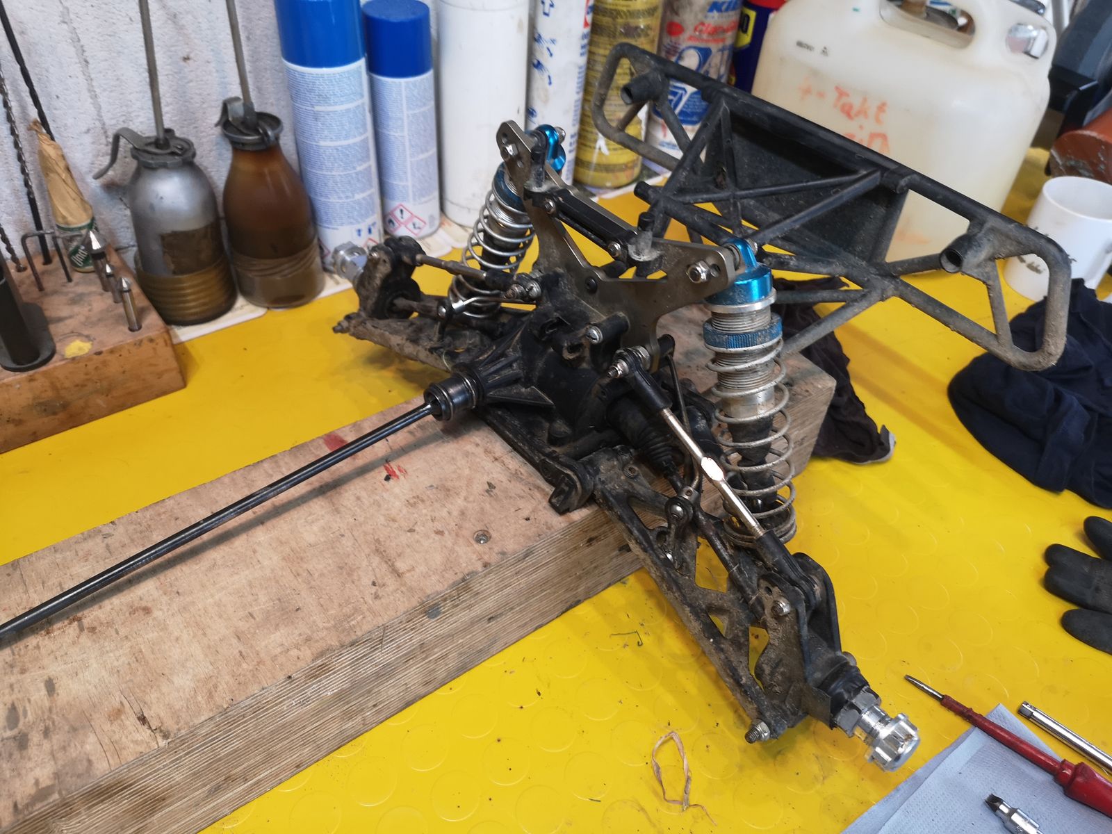

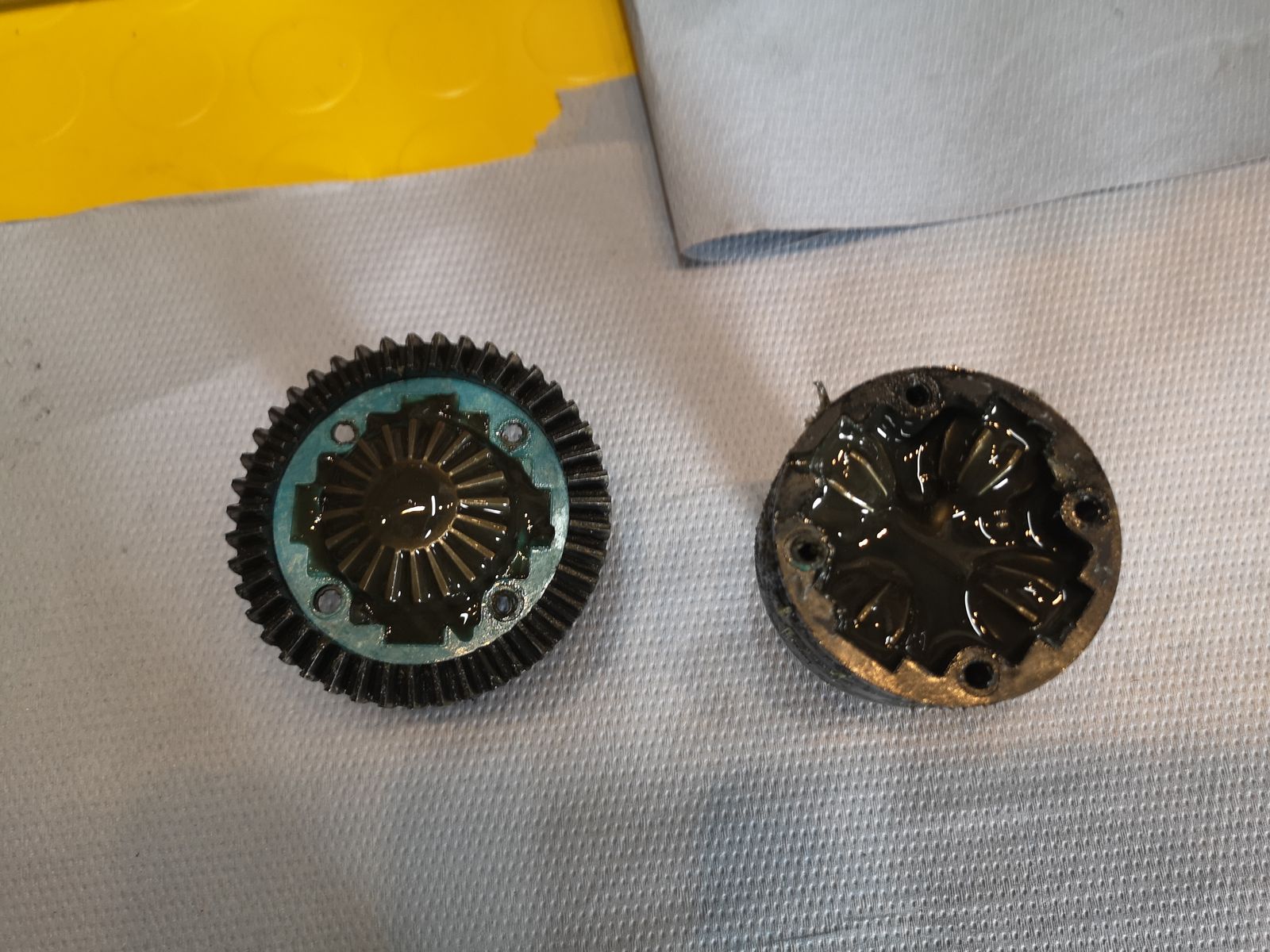

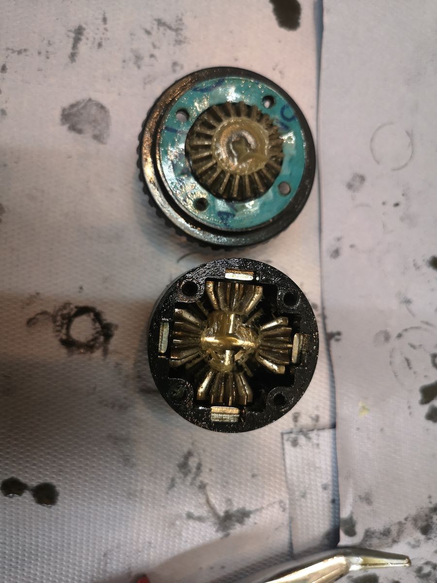

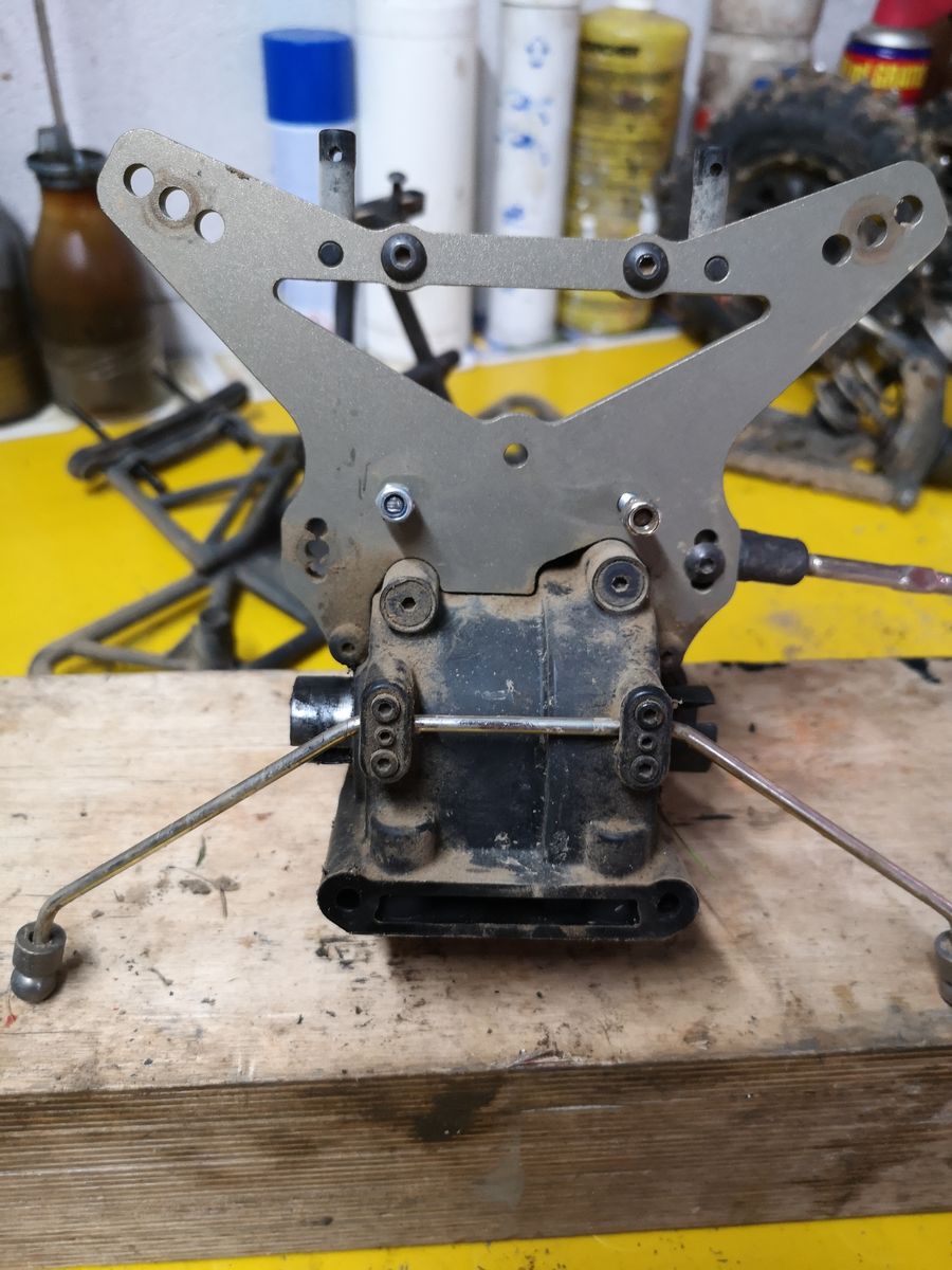

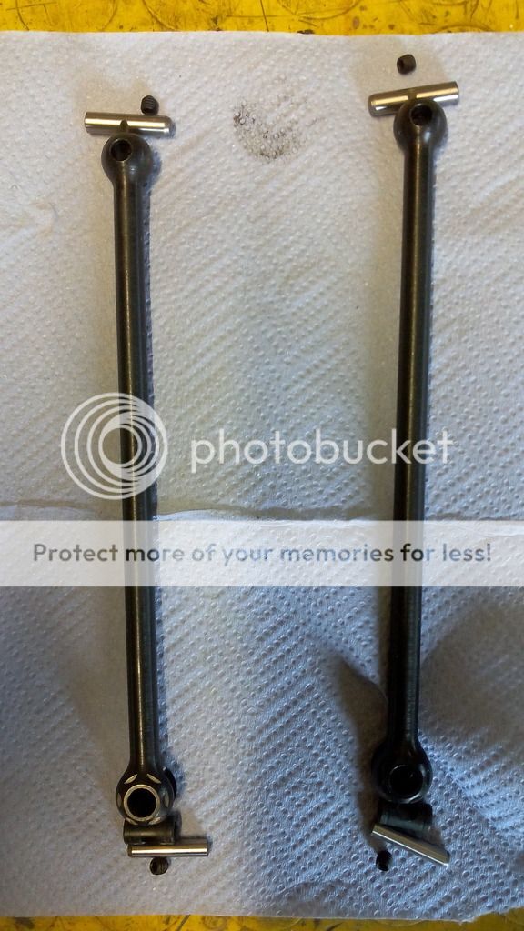

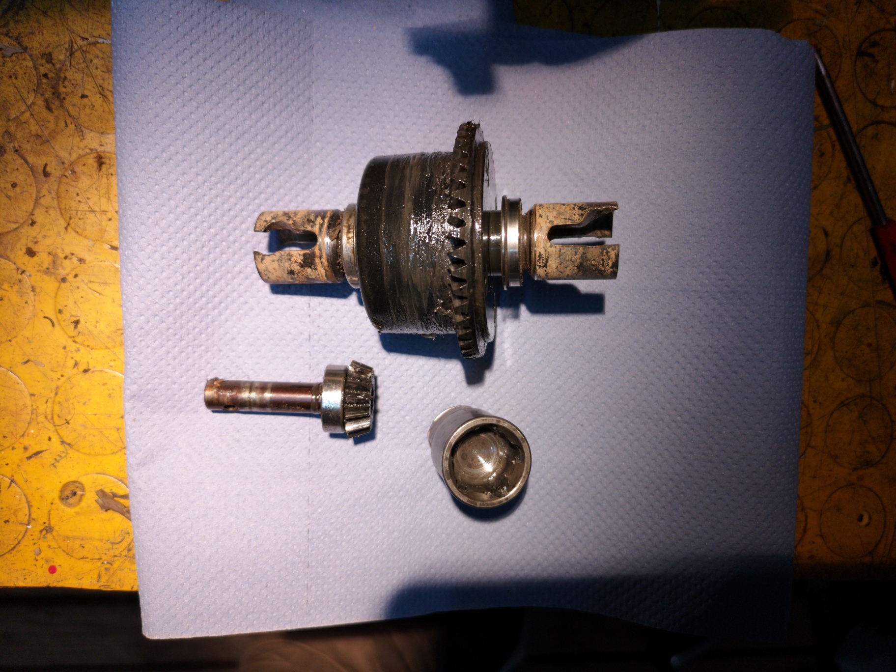

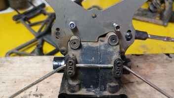

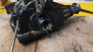

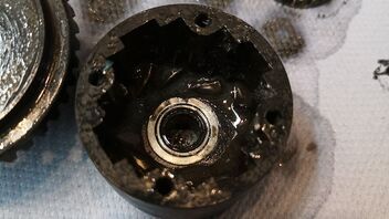

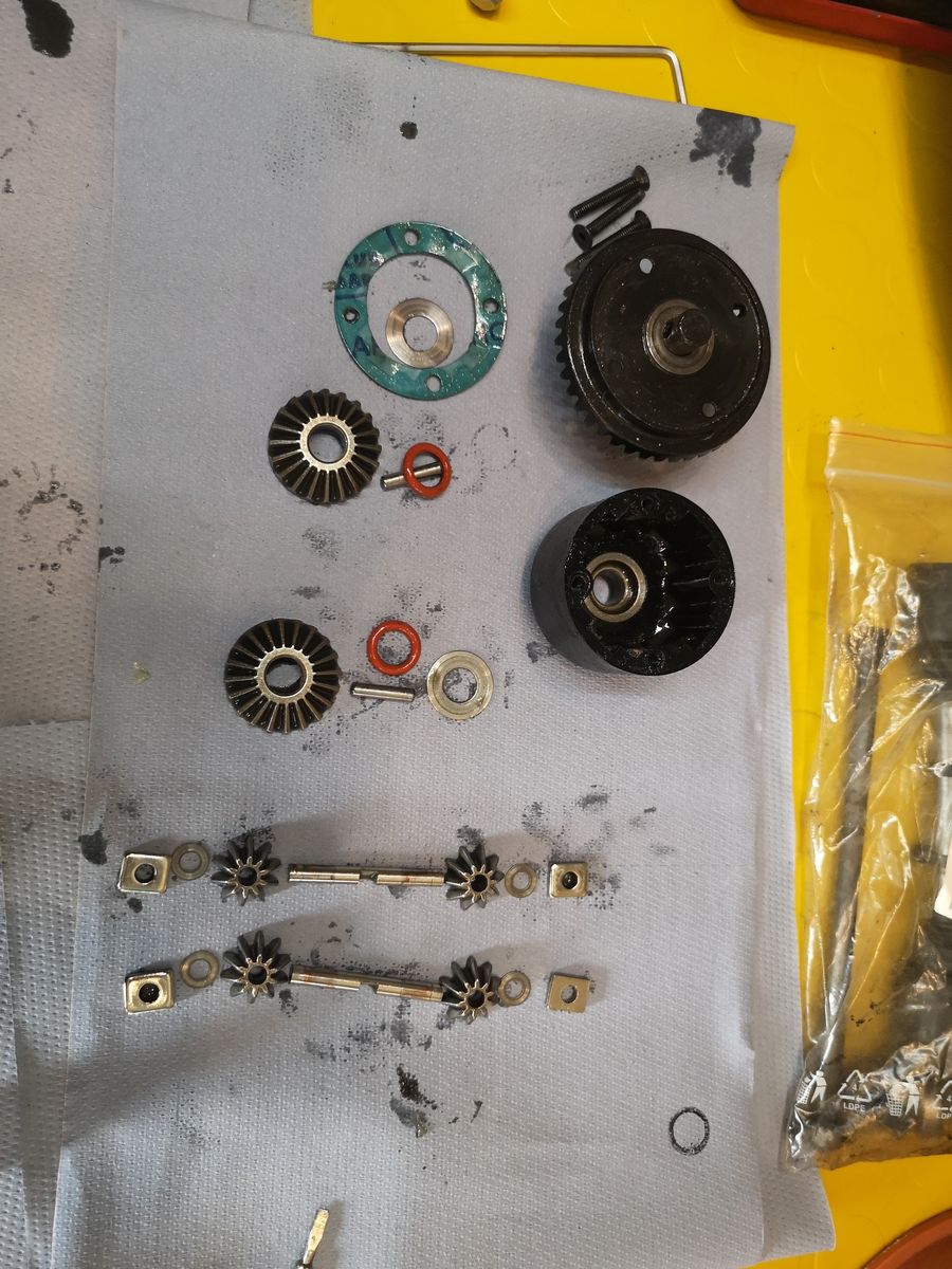

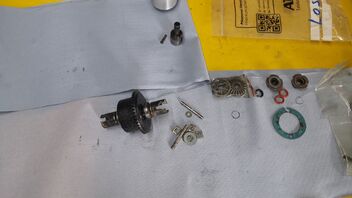

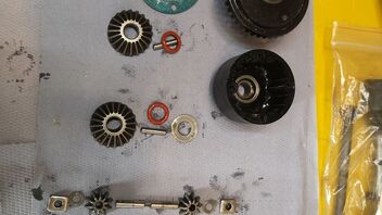

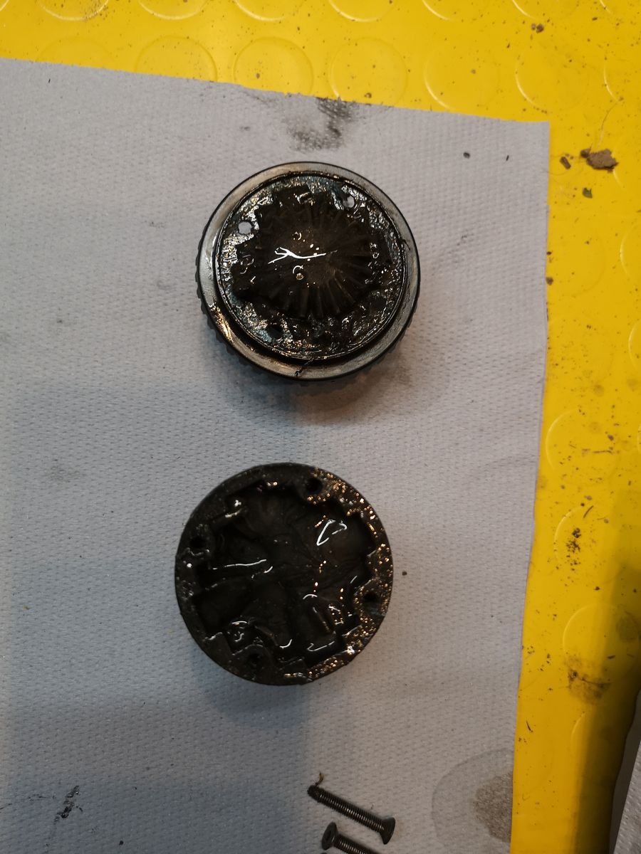

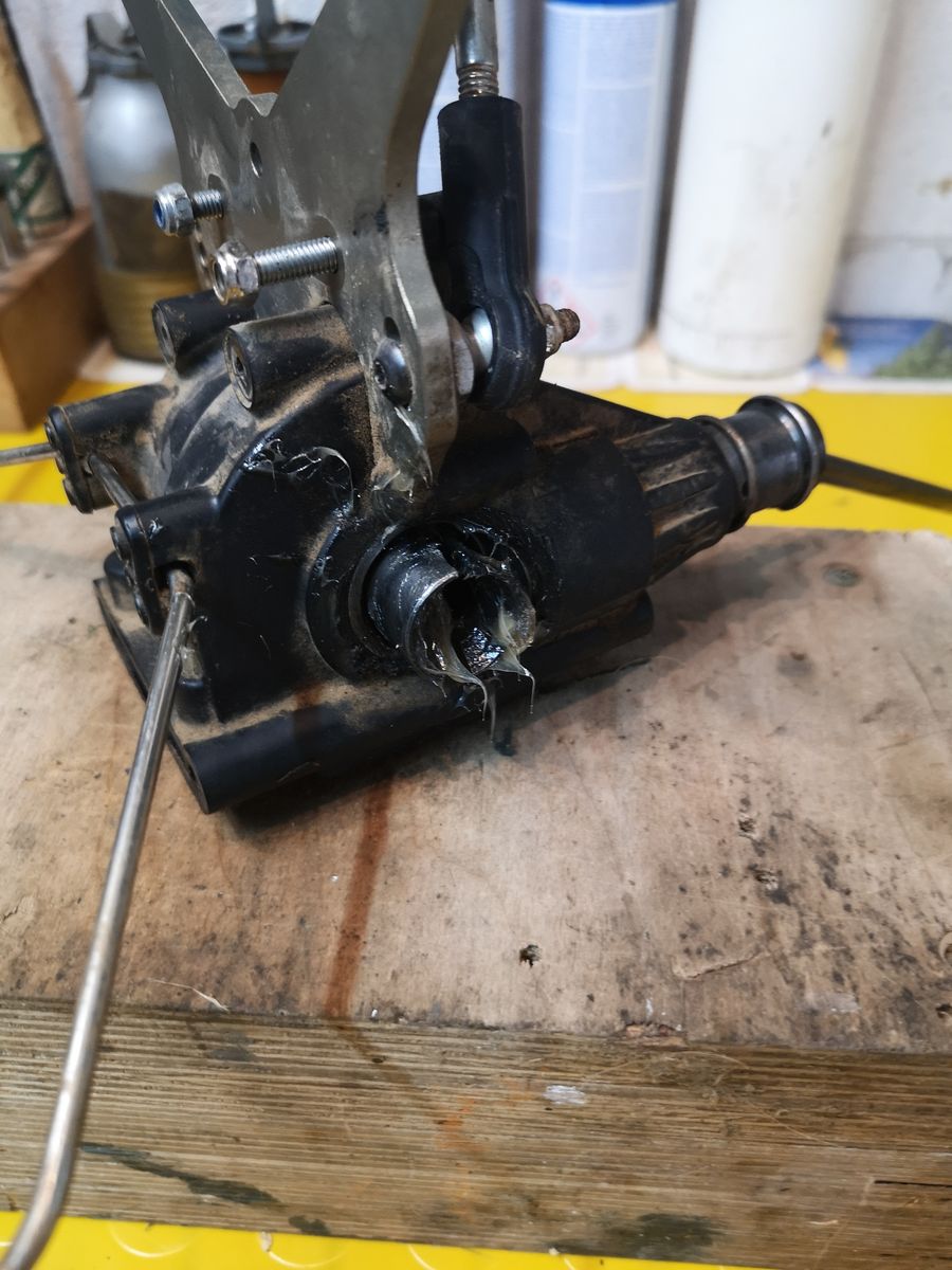

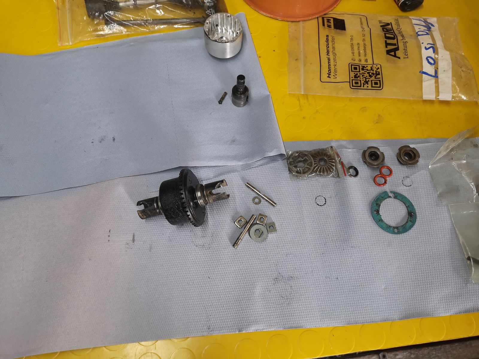

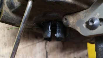

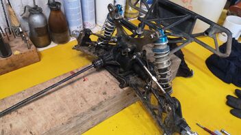

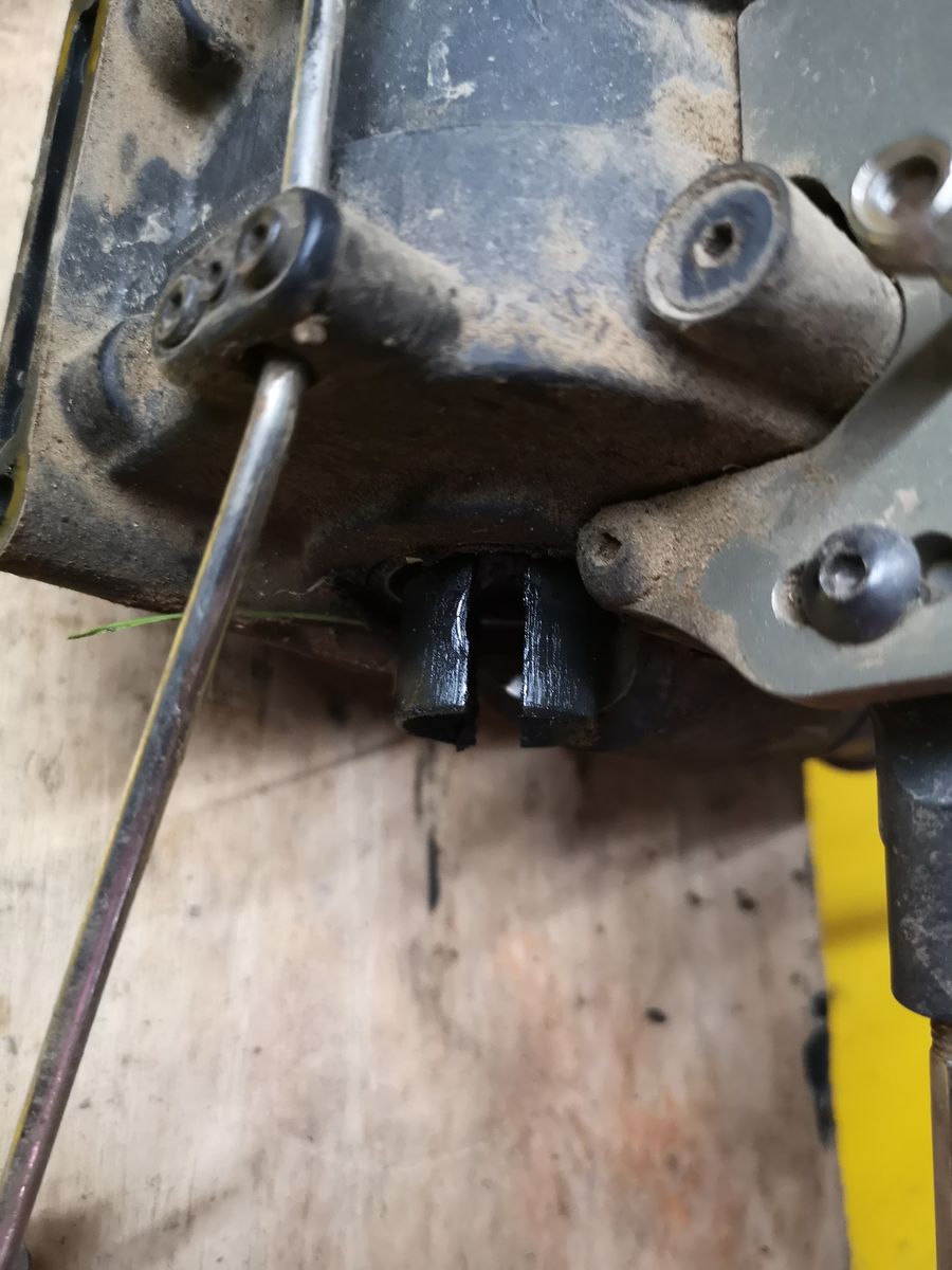

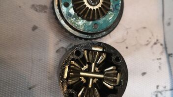

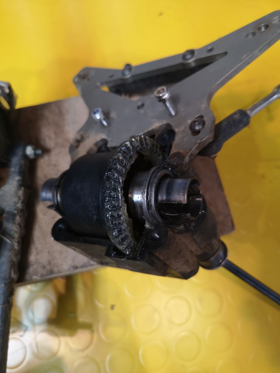

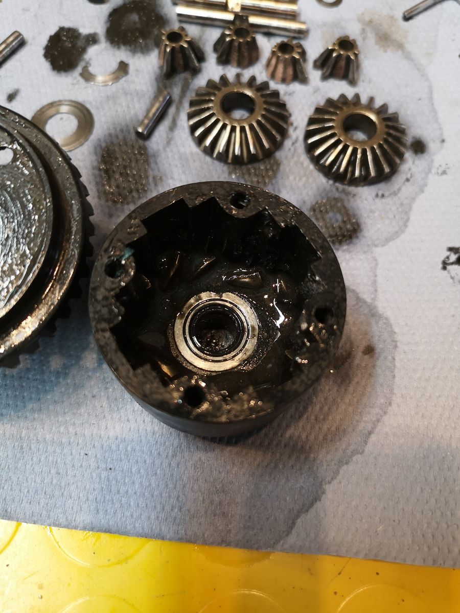

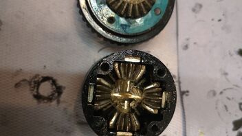

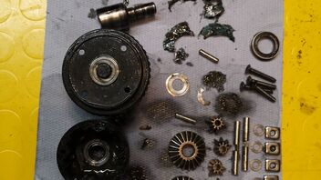

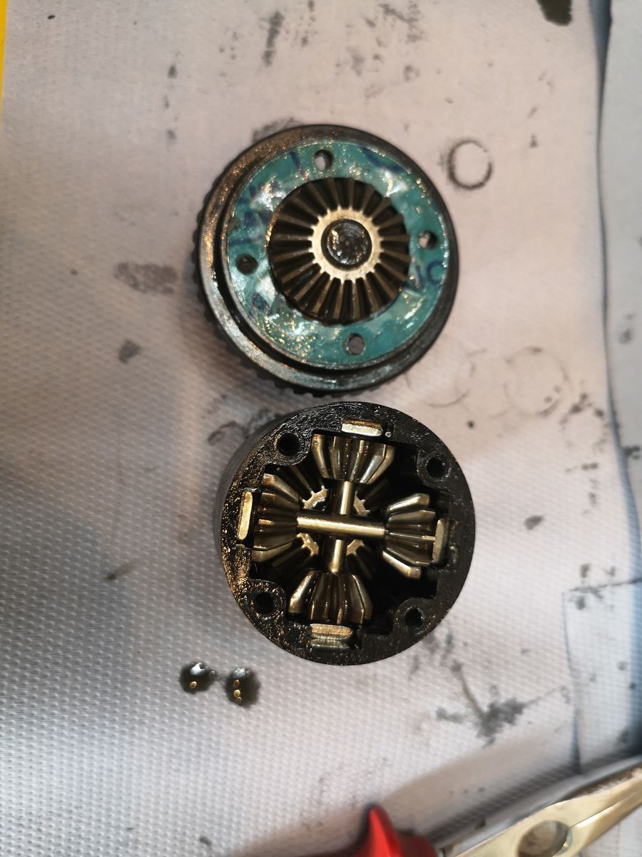

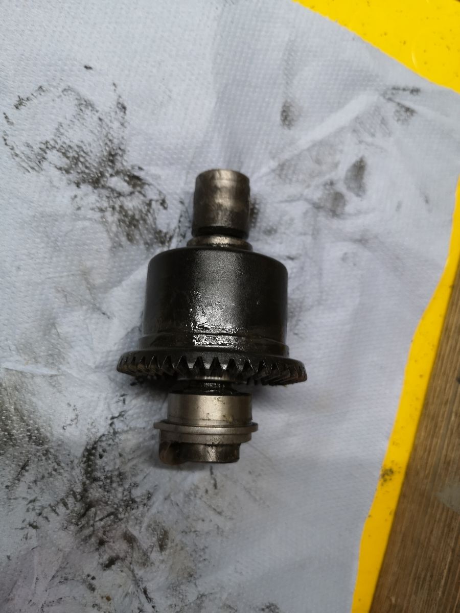

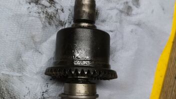

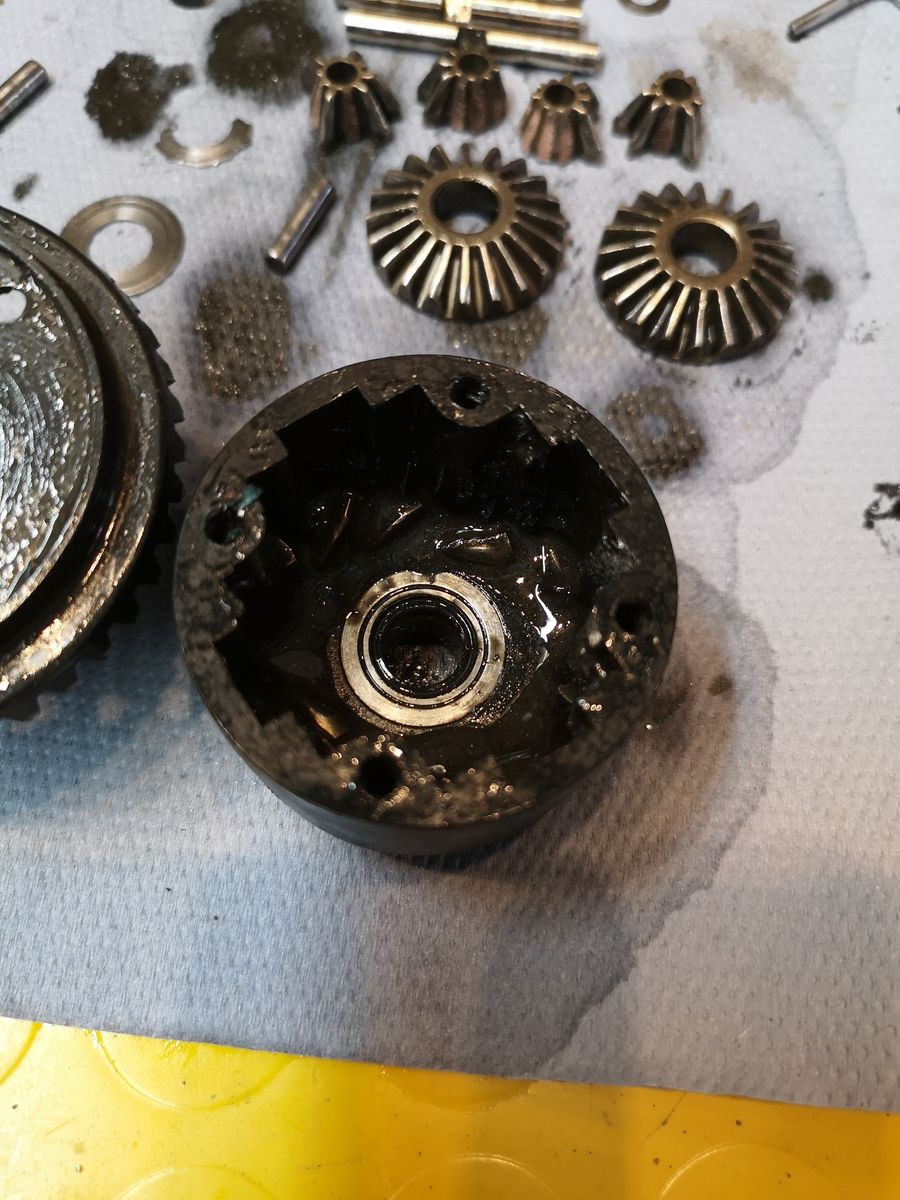

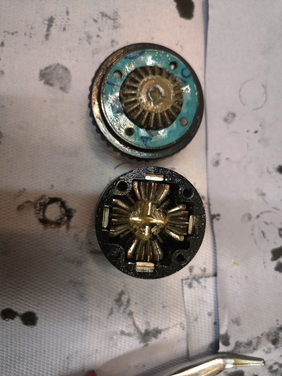

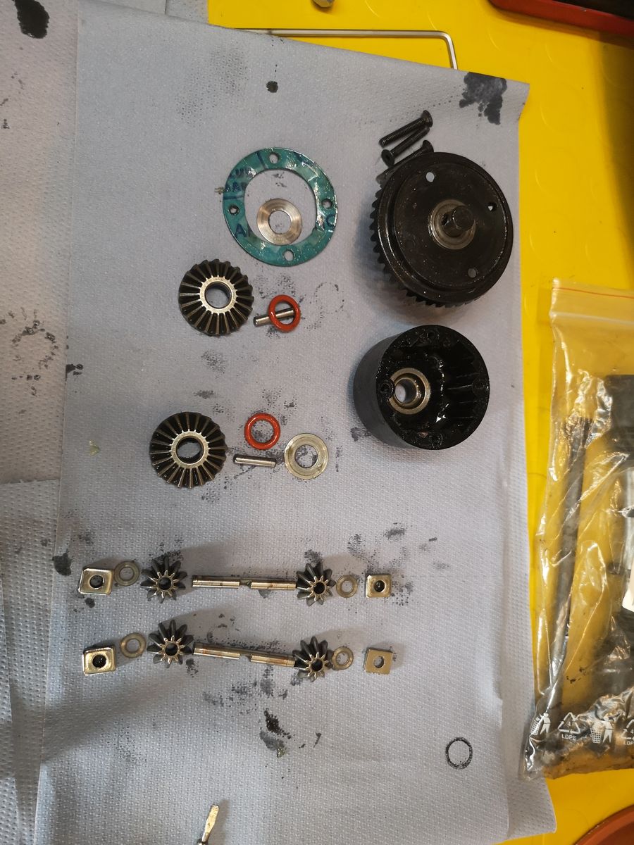

    Nach 25 min Fahrt ist irgendwas am Antrieb kaputt gegangen. wenn man leicht Gas gibt fährt man noch etwas vorwärts, gibt man mehr Gas dreht er ins Leere. Denke mal, da wirds was innerhalb des hinteren Diffkastens zerlegt haben.
