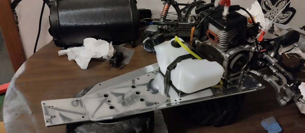

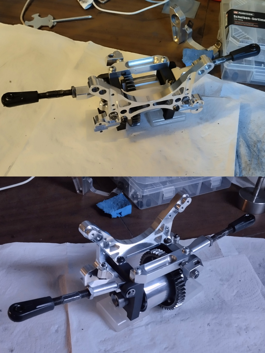

    Zwei kleine Updates ^^
    1.Vierkant Radmitnehmer "Hardcoated mit Stahlstifften und M6 Madenschrauben :
    Da brauche ich wohl nie wieder Angst haben mir eine Felge Rund zu machen ,oder dass der Vierkant sich löst :aetsch:
    2.HT Servo Arm mit doppelter Imbusschrauben Sicherung + Endlich mehr Lenkausschlag :ele:
    Zuvor hatte ich die Lenkhebel um die benötigte Kraft (damals für das alter schwache Servo noch ) zu erzeugen ,leider fehlte mir dann insbesondere bei schnellerer Fahrt Deutlich Lenkeinschlag ,nun sollte er wesentlich wendiger sein ;)
    Grüße,
    V-one
    Einmal editiert, zuletzt von voneboy (22. Juni 2021 um 01:53)

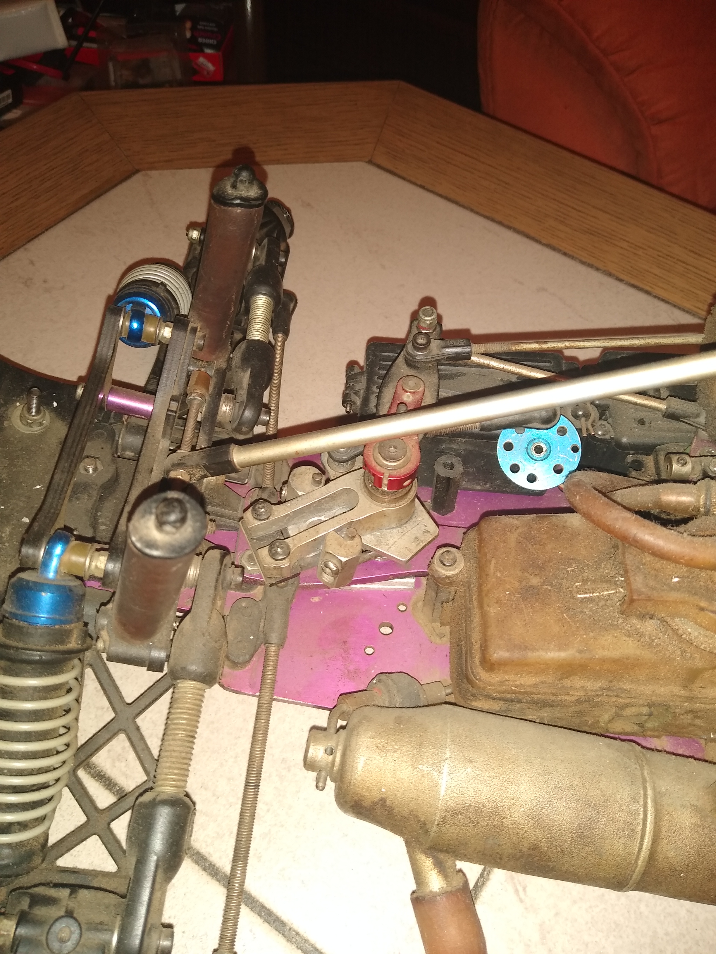

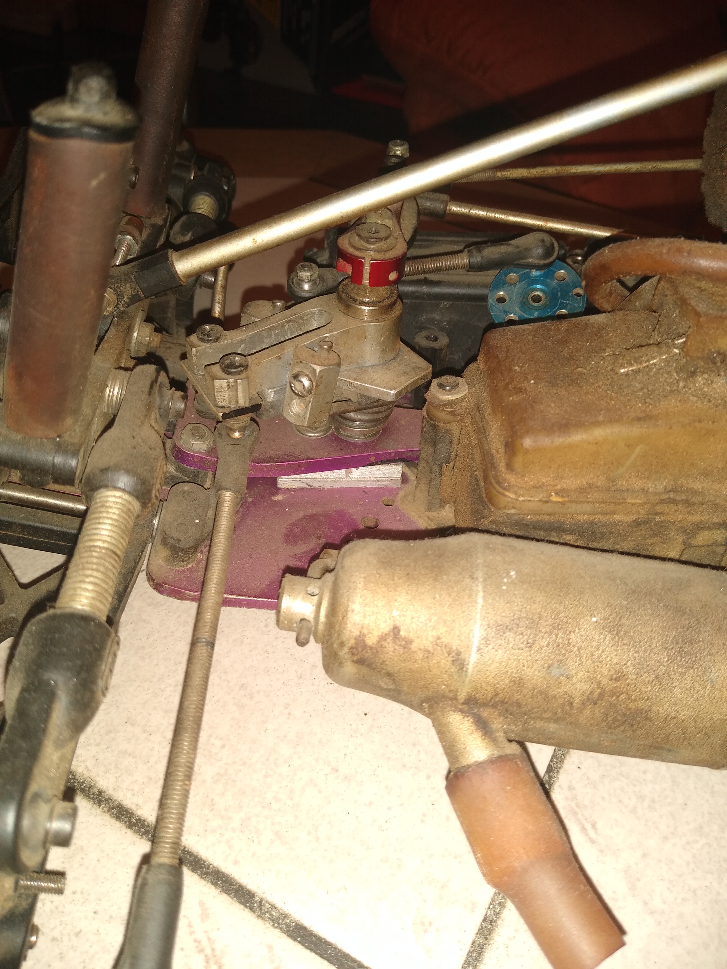

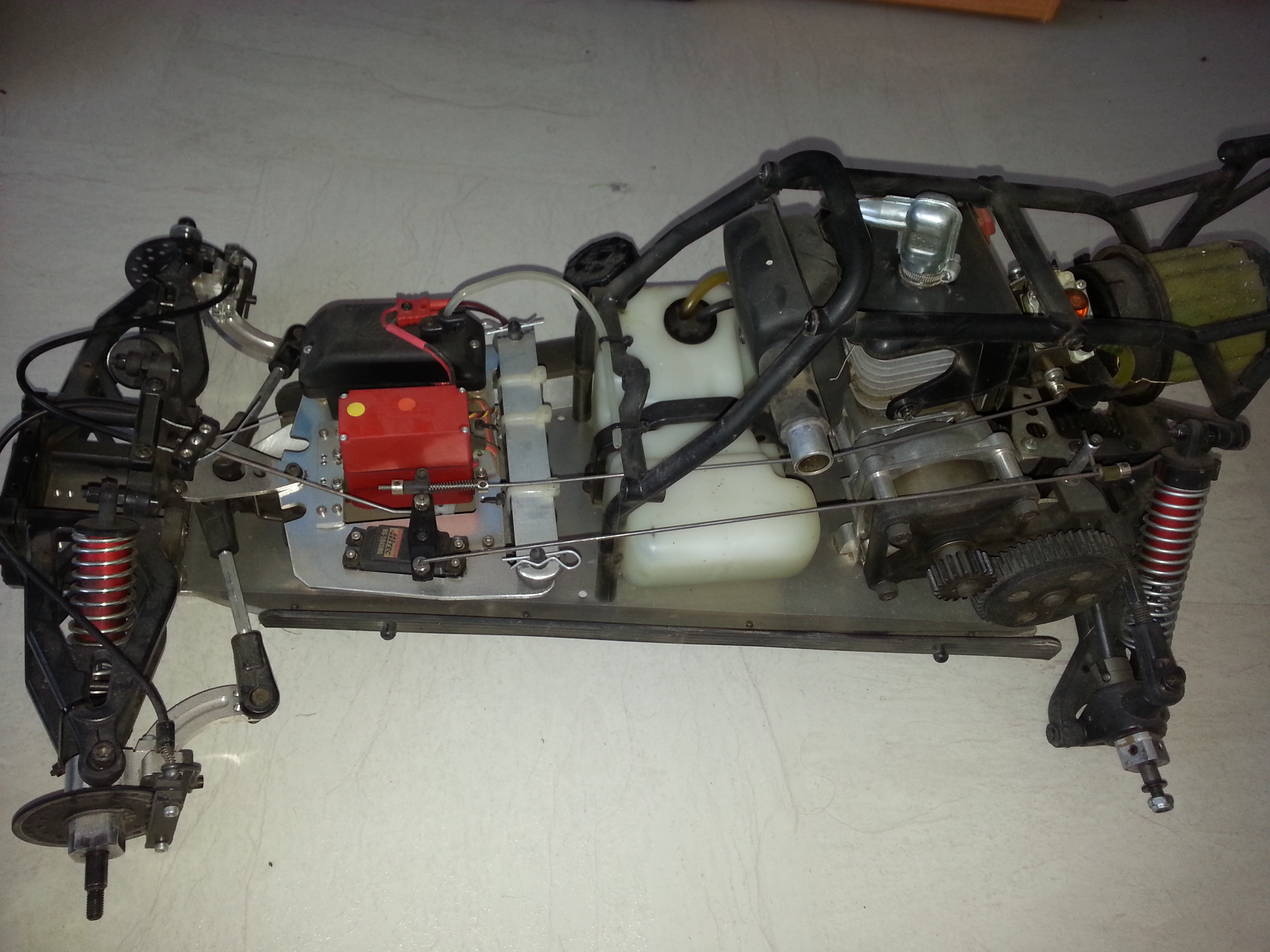

  • Also wie gesagt. Seilzugbremse vorne funktioniert bei mir seit Jahren prima und auch absolut wartungsfrei..
    Kannst immer mal wieder nach gebrauchten auf Ebay oder kleinanzeigen schauen. Neu würd ich sowas nicht mehr kaufen. unfassbar unverschämt was die da verlangen...
    Hinten hab ich au die Epoxyscheibe mit Stahlbeläge gegen ne Stahlscheibe mit richtigen Bremsbelägen getauscht

    Ich kenne die Seilzugbremse,habe ich am Tourenwagen dran ..Funktioniert,keine Frage..Aber ist nicht so ganz das was ich mir vorstelle

    Was genau stellst du dir vor? Durch 2WD bist du bei der Bremskraft deutlich limitierter unterwegs als beim 4WD, wos ne starke Kardanbremse tut.
    Man kann ne Hydro hinten verbauen, aber da gibts dann au wieder Aufwand mit Entlüften und im Besten Fall blockieren die Räder. Merk ich beim Baja und zwischenzeitlich beim Losi au.
    Mit der Seilzug vorne hast ein wirklich kontrolliertes Bremsen.. Zugegeben, etwas Fummelei bis alles mal eingestellt ist aber einen Tod muss man wohl sterben

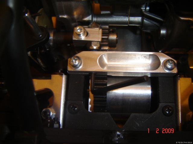

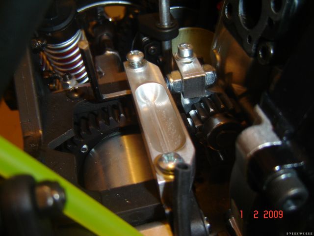

    Das die Standardbremse ,bezw. die Führung dessen Stange an der Kunststoffgetriebehalterung nach minimum 80 Liter dermaßen ausgenudelt ist das es kaum noch bremst ist dem Modell doch nicht zu verdenken..Nach der Laufzeit wären wohl die meisten Modelle auf dem Markt ein Fall für den Sondermüll..
    Ich möchte diesen ganzen Seilzug gefrickele einfach nicht an meinem FG haben ;)
    Ich muss sagen,das die Bremsleistung mit der Standardlösung zwar nie "enorm" gewesen ist,dennoch korrekt eingestellt für mich Ausreichend gewesen ist.
    Natürlich könnte ich für wenig geld einfach eine neue Kuststoff Getriebeplatte kaufen und somit wieder eine Bremswirkung wie früher erzeugen.Nur legen wir mal Fakten auf dem Tisch:
    1. Ich betreibe das Gerät aktiv seit 2009 (12 Jahre) und denke nicht im Traum daran diesen in Absehbarer Zeit durch ein anderes zu ersetzen.Ich sehe bis Heute Konstruktionsbedingt keine wirkliche Alternative zu dem Monstertruck Segment ,zudem über die Jahre um Ihn so zu haben wie es aktuell ist ,ordentlich Geld und Arbeit geflossen ist.
    2.In dieser Zeit hat es sich für mich herausgestellt das es ein zuverlässiges Modell ist welches mir ein hohjes Mass an Freude in meiner Freizeit beschert.
    3.Ich bin jemand der nach dem Prinzip verfährt,Serienteile werden dann ausgetauscht wenn es Verschleiß bedingt notwendig ist und wenn diese sowieso ausgetauscht werden müssen,dann gern gegen einem entsprechendes Teil das eine noch zuverlässigeren Betrieb gewährleistet,oder eben dazu führt das sich das Fahrzeug noch weiter verbessert.
    4.Aus der Verpackung heraus bei passender Hebelwirkung bremste die Serienanlage ,doch die Verzögerung war für mich "Ausreichend" aber nicht "Gut" ,Verschleiss ist eingetreten und es bremst derzeit "Mangelhaft" .Bedeutet,so oder so muss ich Geld ausgeben und Schraub Arbeit verrichten,was spricht also dagegen anstatt die Bremswirkung vom Status "Mangelhaft" auf "Ausreichend" zu bringen ,oder eben bei ein bisschen mehr Investition von "Mangelhaft" auf "Befriediegend" zu bringen ,wenn es doch Möglich ist es von "Mangehaft" auf "Gut" aufzurüsten ist..
    5.Für mich fühlt es sich Eklig an Geld auszugeben für eine Veränderung die mich nur so "Lala" Zufriedenstellt,Wenn man dann auf das was man eigentlich gerne hätte aufrüsten will,fängt die Investition doch von vorne an..Von daher meine Einstellung,entweder mit Mangelhaft leben,oder dann Gleich auf "Gut" aufrüsten..Aber dieses Zwischending ist für mich ein Kompromiss mit dem ich nicht Glücklich werde..Zwei Mal investieren ist am Ende teurer!!

    Das Thema Bremse ist nichts was ich nun in den kommenden Wochen aufgreifen werde,dennoch etwas was definitiv das kommende update sein wird..
    Mein Fahrplatz ist Oftmals in seiner GHröße beschränklt,fehlende Bremswirkung führt dazu das ich sehr Bedacht das Gas dosieren muss und dezimiert dadurch unnötiger Weise meinen Fahrspaß ;)
    In welcher Konfiguration ich das Ganze angehen werde,muss ich mir noch überlegen..Ob erstmal nur vorne,oder doch erstmal nur eine Crosshydro am Getriebe selbst..Ich weiss es nicht,muss ich mir durch den Kopf gehen lassen..Was ich ganz sicher weiss,selbst als Neuware über Kleinanzeigen bei einem Anbieter meines Vertrauens wird das mit Sicherheit nicht günstig werden und somit eines der Kostspieligsten Updates sein,dass der Monster je erhalten hat..An für sich hat er sich das aber mit seiner Zuverlässigkeit und tolles Fahrbild über die ganzen Jahre doch echt verdient!!

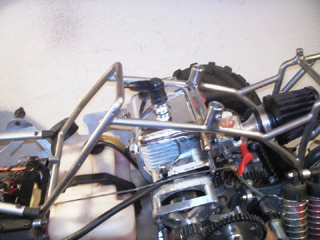

    Beim FG hätte ich auch nur geändert was sinn macht, Getriebeplatte in Alu, Querlenker vor erst nur hinten in Alu, Potenzial nach oben wäre da, aber ich finde, man kann mit dem Teil einfach nicht so Springen wie mit einem Losi, weiß net, trau dem das von seine Filigranheit nicht zu.
    Hatte mir auch mal Just for Fun nen FG evo 08 geholt gehabt, leider nicht komplett vollständig, aber da lag auch eine Hdro Bremse mit bei, wollte diese unbedingt im Marder drin haben, aber ich habe es um verrecken nicht hin bekommen, ich weiß auch nicht mal mehr wie der Hersteller hieß, zumal es zu wenitg informationen über die gab.... Ich meine es war eine Megura.
    So sah mein FG aus als ich ihn bekam, und er war bis zum Schluss nicht wirklich verändert.
