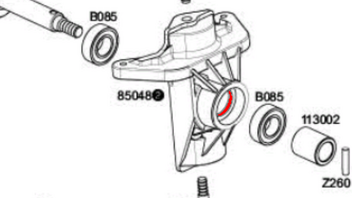

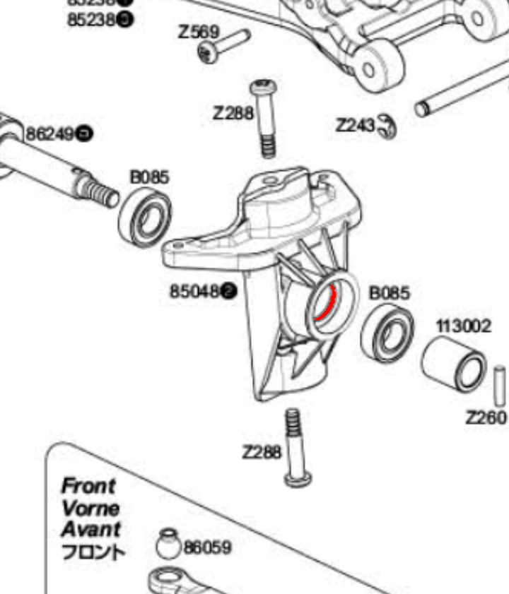

  • Entschuldige wenn ich damit nochmal nerfe, hab ich ja schon mal weit oben versucht an zu sprechen.
    Aber am original Modell fehlt da ein DIstzanzhüllse auf der Achse zwischen den Lagern, die den Kraftschluß zwischen beiden Innenringen herstellt. Diese Diszanzhüllse sollte etwa(0.2mm-0.5mm) breiter sein, als der Distanzsteg zwischen den Lagern.
    Ich verstehe immer nicht, warum viele Hersteller diesen Centartikel einsparen. Mit so einer Hüllse funktionieren die Lager um Welten besser, und halten vorallem auch länger durch.

    Auf den Bildern ist das sehr schlecht zu erkennen. Da ich durch meine Besuche bei Vone sehr viel mit eingebunden werde, kann ich nur sagen, daß die Teile sogar ziemlich verschmutzt waren. Den ganz feinen Dreck sieht man hier gar nicht. Ich hatte viele der Teile selbst in der Hand und der Schmutz fühlte sich an wie relativ feines Schmirgelpapier. Den aus allen Ecken und Winkeln herauszubekommen ist unendlich nervige Detailarbeit. Dieses Fahrzeug nicht in seine einzelnen Bestandteile zu zerlegen und zu reinigen wäre sträflicher Leichtsinn gewesen. Die daraus resultierenden Folgekosten wären immens gewesen. Und mittlerweile habe ich mitbekommen, wie teuer HPI Ersatzteile sind.

    Du nervst nicht,ich schätze deine Aktivität und Interesse
    Tja,wer weiß..Das ist richtig und bei FG Zb. Gang und gebe,weil es eben gerade bei Stößen etc. Durchaus Sinnig ist!

  • Bei dem Distanzring zwischen den Lagern geht es weniger um die Verteilung der axialen Kräfte(macht ja wechselseitig eh immer nur eines der beiden Radlager), sondern um den Kraftschluß zwischen den Lagern, der Achse, Felgenmitnehmer, Felge und Felgenmutter. Wenn das alles zusammen durchs Festziehen der Felgenmutter eine Einheit wird(ohne das sich die Lager axial verspannen), laufen die Lager und Felgen viel exakter und leichter(weil die Innenringer,Mitnehmer und Flegen weniger kippeln), und können so mehr Kräfte aufnehmen ohne das irgenwas eiert.
  • Ist mir vollkommen bewusst,dieses Prinzip wird Beispielsweise bei Inliner Rollen seit eh und je verwendet.

  • Je nach Stegbreite zwischen den Lagersitzen(Abstand zwischen den beiden Radlager), würde ich einen 2.5-4mm breiten Innenring aus einem aus einem 8mmKugellager als Distanzhülse verwenden.
    https://de.misumi-ec.com/vona2/mech/M08…00/M0802010000/
    Zur Not kann der Distanzring auch etwas breiter(max 1mm) als nötig sein, und dann einfach den "Überstand" im äußeren Lagersitze mit PassScheiben auffüllen. Der etwas größer Abstand zwischen den Lagern verringert die Hebelkräfte die auf die Lager wirken. Damit der MitnehmerPin wieder durchs Loch in der Achse passt, muß man nur noch die lange Distanzbuchse zwischen Aussenlager und MitnehmerPin etwas kürzen, oder am besten auch einen LagerinnenRing mit passender Breite finden(zB. aus einem Nadellager).
