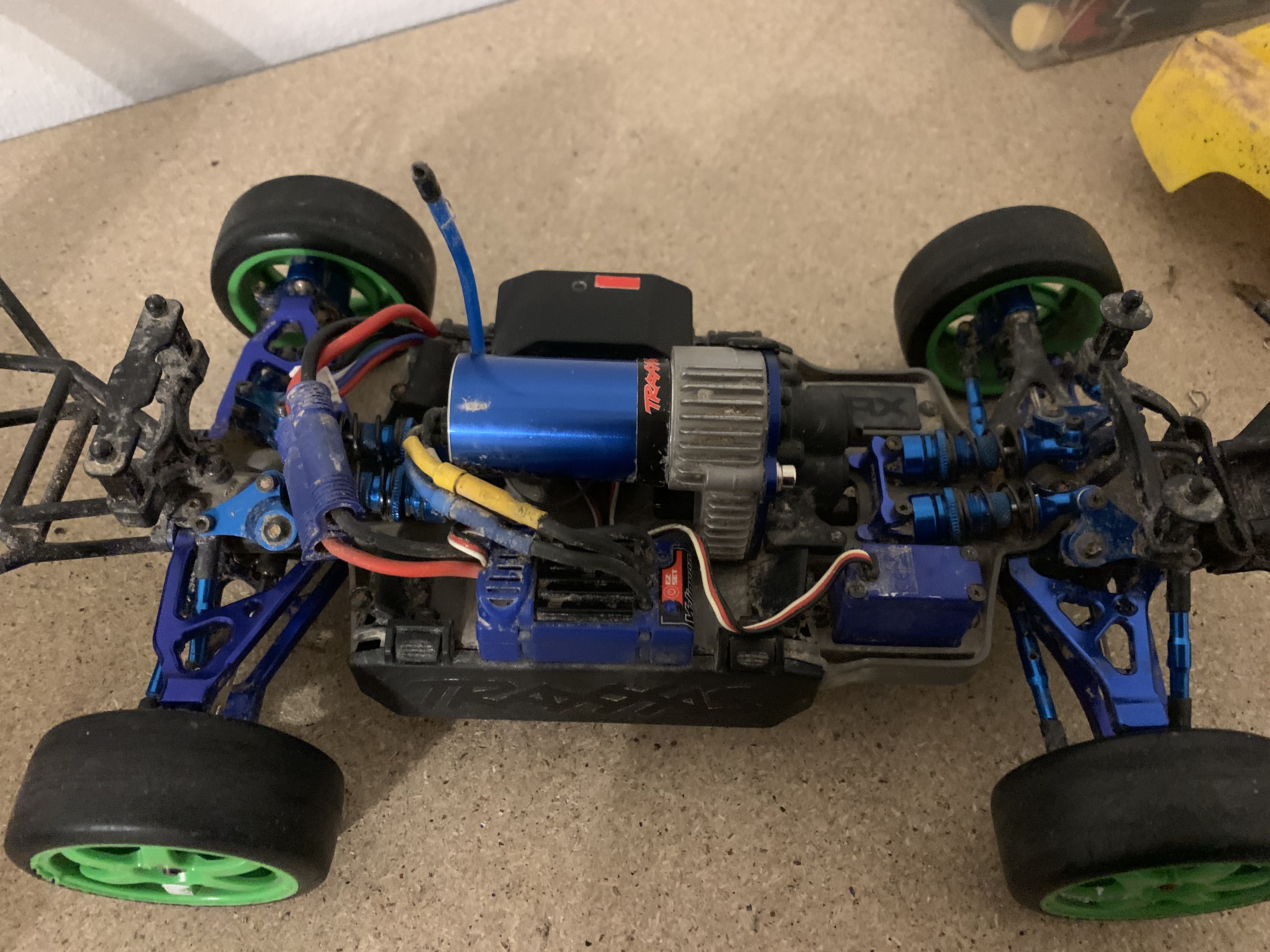

  • Das Merv oder Slash Chassie neigt sich durch den hohen Schwerpunkt in der Kurve so stark, das es das kurveninnere Rad völlig entlastet(dreht durch) Wenn dann das FontDiff nicht extrem gesperrt ist untersteuert er extrem, weil auch das kurvenäussere Rad kein MotorDrehmoment mehr ab bekommt(Diff dreht durch, Vorderachse erzeugt keinen Vortieb mehr, zieht das Auto nicht mehr in die Kurve rein).Am schnellsten ist natürlich das Diff viel stärker gesperren, aber damit holt man viele zusätzliche Nachteile in die FahrwerksSetup. Wenn du den Schwerpunkt vom Chassie nicht absenken kannst oder willst, würde ich es erstmal mit Stabis versuchen. Erst wenn Schwerpunkt absenken oder Stabi nicht ausreichend Verbesserung bringt, würde ich die Diffs stärker sperren.
    Die Stabis reduzieren auch die UmkippNeigung, so das man über eine Spurverbreiterung idR garnicht mehr nachdenken muß.
  • Ja das mit dem Schwerpunkt ist mir bewusst, aber nicht das Problem.
    Der Wagen untersteuert und beim Einlenken, fängt das kurveninnere Rad an zu balloonen, daher meine Vermutung, dass das Diff zu wenig gesperrt ist. Das wird etwas experimentierarbeit, aber solange das Ergebnis stimmt.
  • Du kannst das Diff mehr sperren, um zu verhindern das das kurveninnere Rad so stark durchdreht. Aber das bekämpft nicht die Ursache, sondern nur das Symptom. Das kurveninnere Rad wird mit stark gesperrten FrontDiff immer noch mindestens genauso stark abheben, nur etwas weniger balloonen.
    Der Stabi hingegen verlagert die Federkraft bei Kurvenfahrten vom kurveninneren Querlenker auf den kurvenäusseren Querlenker. Der kurvenäussere Querlenker sinkt dadurch weniger stark ein, das Chassie verdreht sich weniger stark in Richtung KurvenAussenseite, und somit wird auch das kurveninnere Rad nicht mehr so stark ausgehoben/entlastet. Das kurveninnere Rad verliert dadurch weniger GRIP, und dreht nicht mehr so stark durch.
    Man darf es aber auch nicht zu sehr mit der StabifederKraft übertreiben, weil der kurvenäussere Dämpfer mit zu hoher zusätzlicher Federkraft überfordert wird(kurvenäussere Rad fängt an zu springen/stempeln), und das reduziert natürlich auch wieder den GRIP am kurvenäusseren Rad. Die StabifederHärte sollte also nie mehr als nötig steif sein.

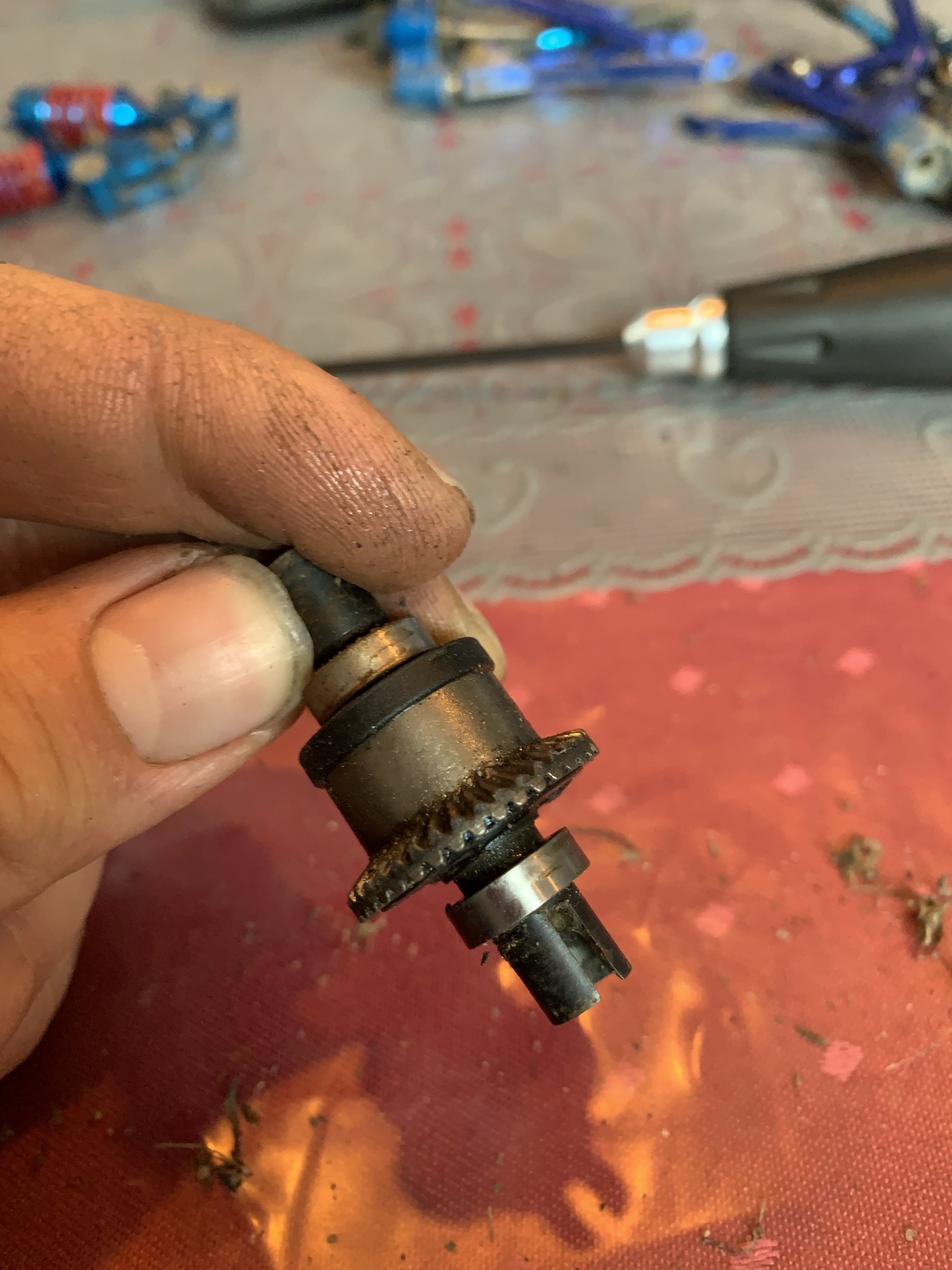

    Wie stark ein AchsDiff gesperrt sein muss, hängt stark von der Spurbreite, Achsabstand, Reifendurchmesser und letztendlich vom Reifengrip ab. Zwei so unterschiedliche Konzepte wie das vom Slash und dem kleinen WL Buggy lassen sich nicht miteinander vergleichen. Ich sperre meine Diffs immer nur so gering wie möglich, und nur so stark wie nötig. Um die Agilität zu bewahren und letztendlich auch den Antriebsstrang zu schonen.
    Ob die schräg verzahnten Diffs tatsächlich geringeren Verschleiß erbringen kann ich nicht sagen. Theoretisch sind die Axialkräfte an den Diff- und Trieblinglagern durch die Schrägverzahnung geringer. Nur glaube ich fast, das der hohe Verschleiß eher seinen Ursprung an den wackligen Lagersitzen in den Bulkheads hat. Von daher würde ich es eher Mal mit den Skidplate aus Alu versuchen. Die halten die Bulkheads durch ihren geringen Flex unten besser zusammen, und machen damit die Lagersitze vom Triebling vieleicht etwas steifer. Dadurch sollten auch die normalen gerade verzahnte Diff länger halten.

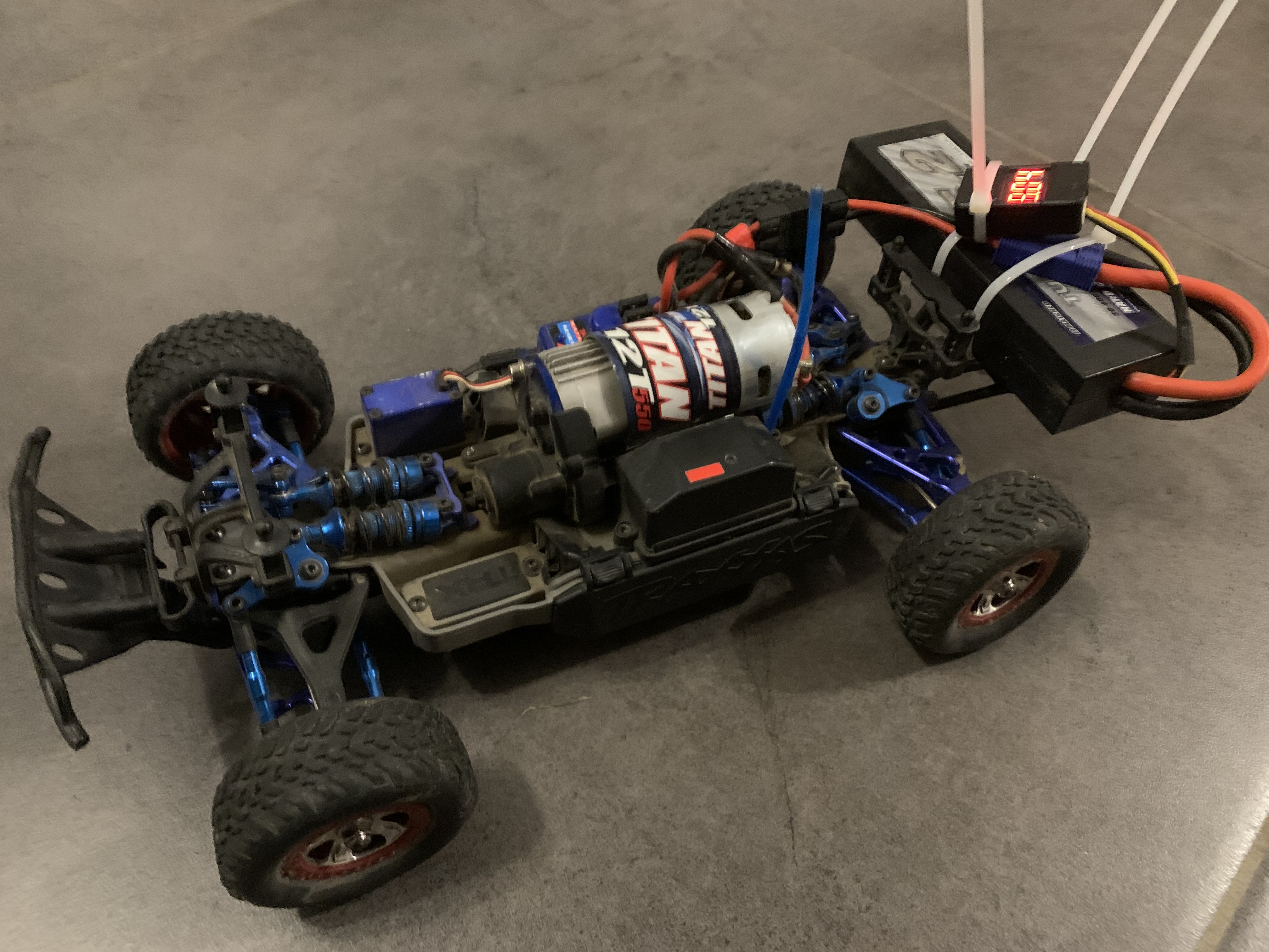

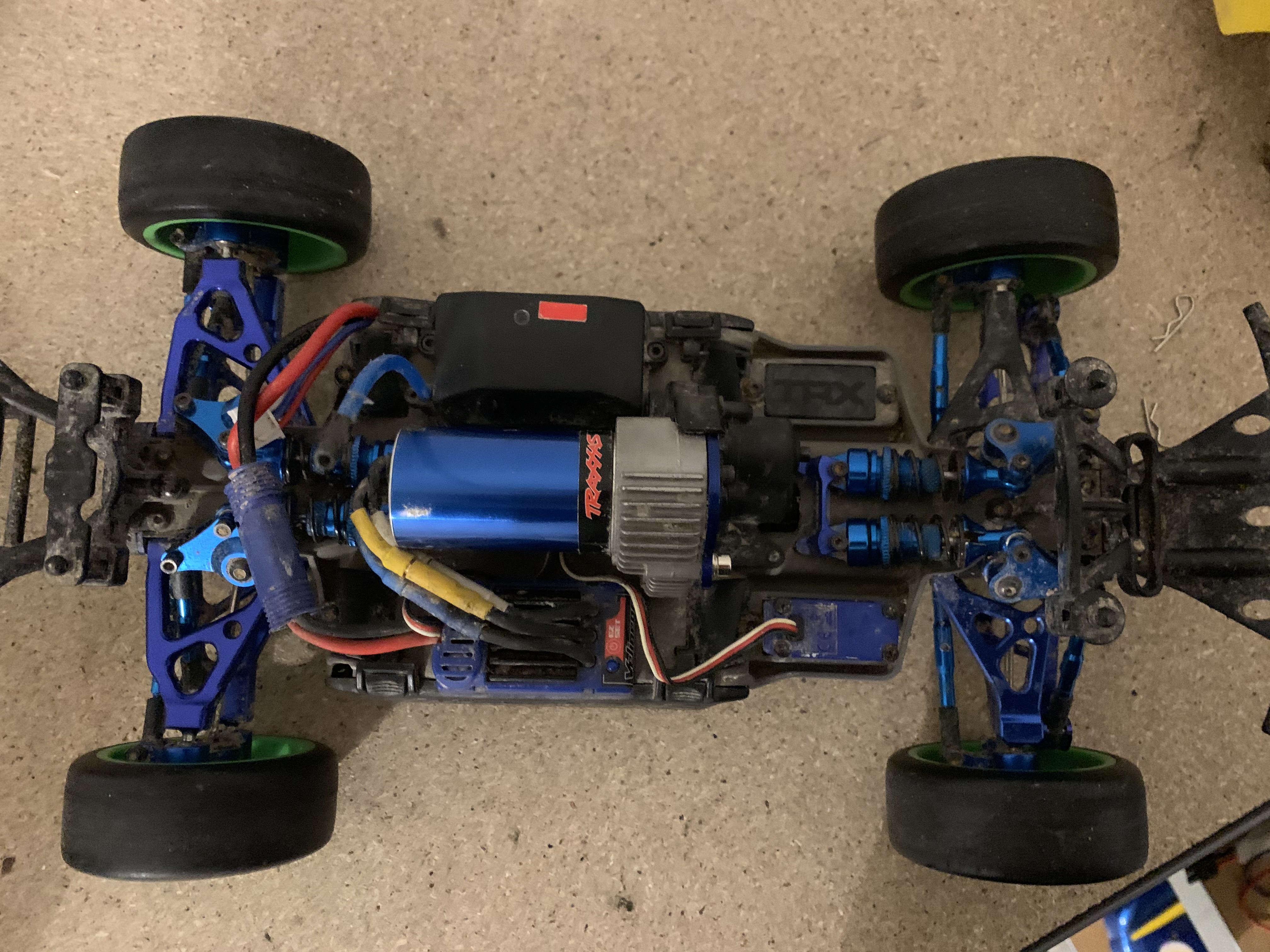

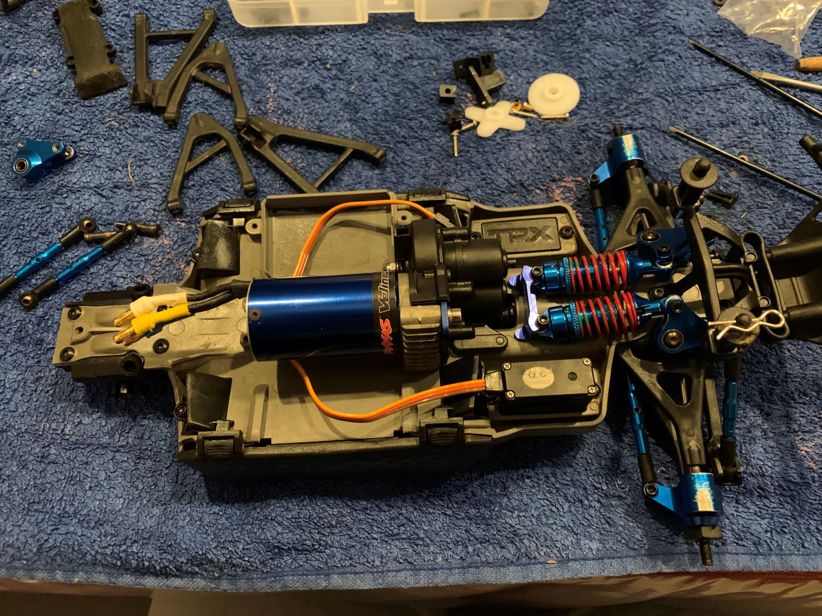

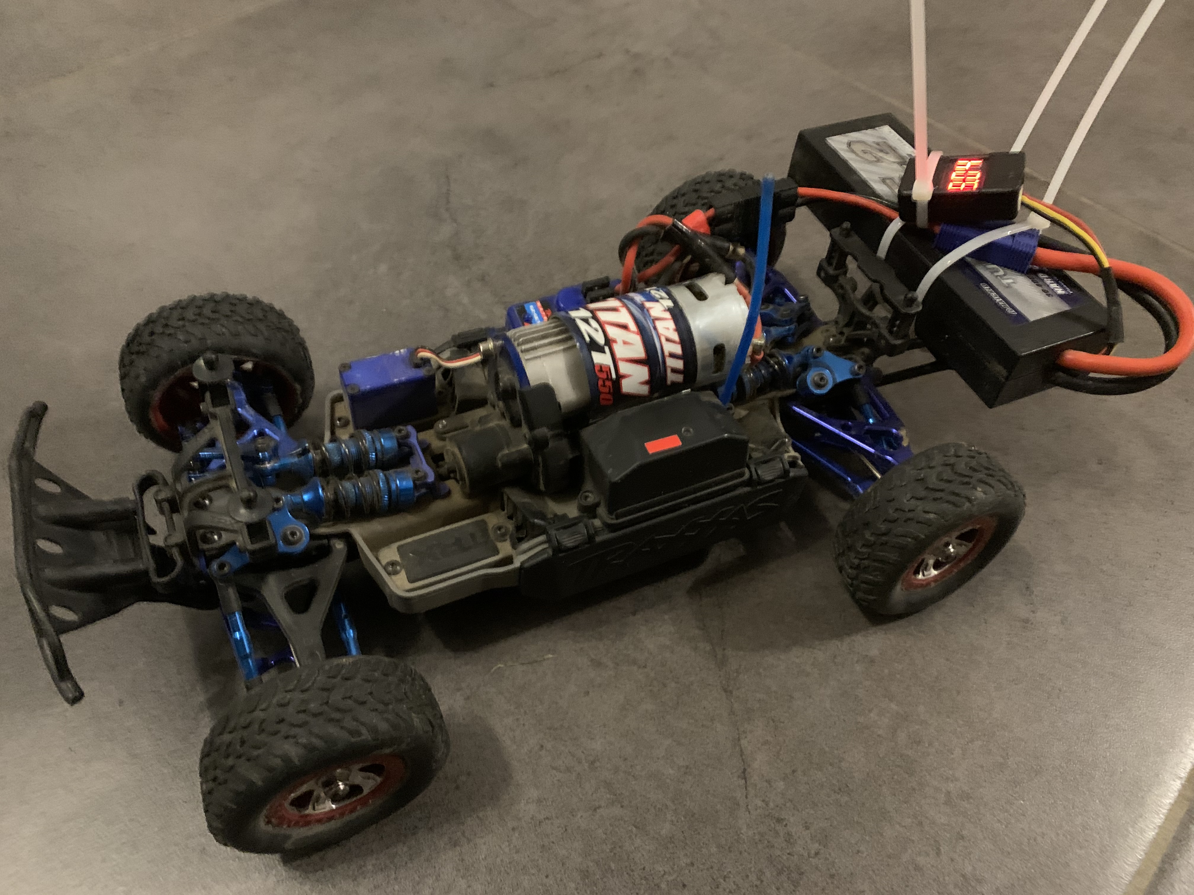

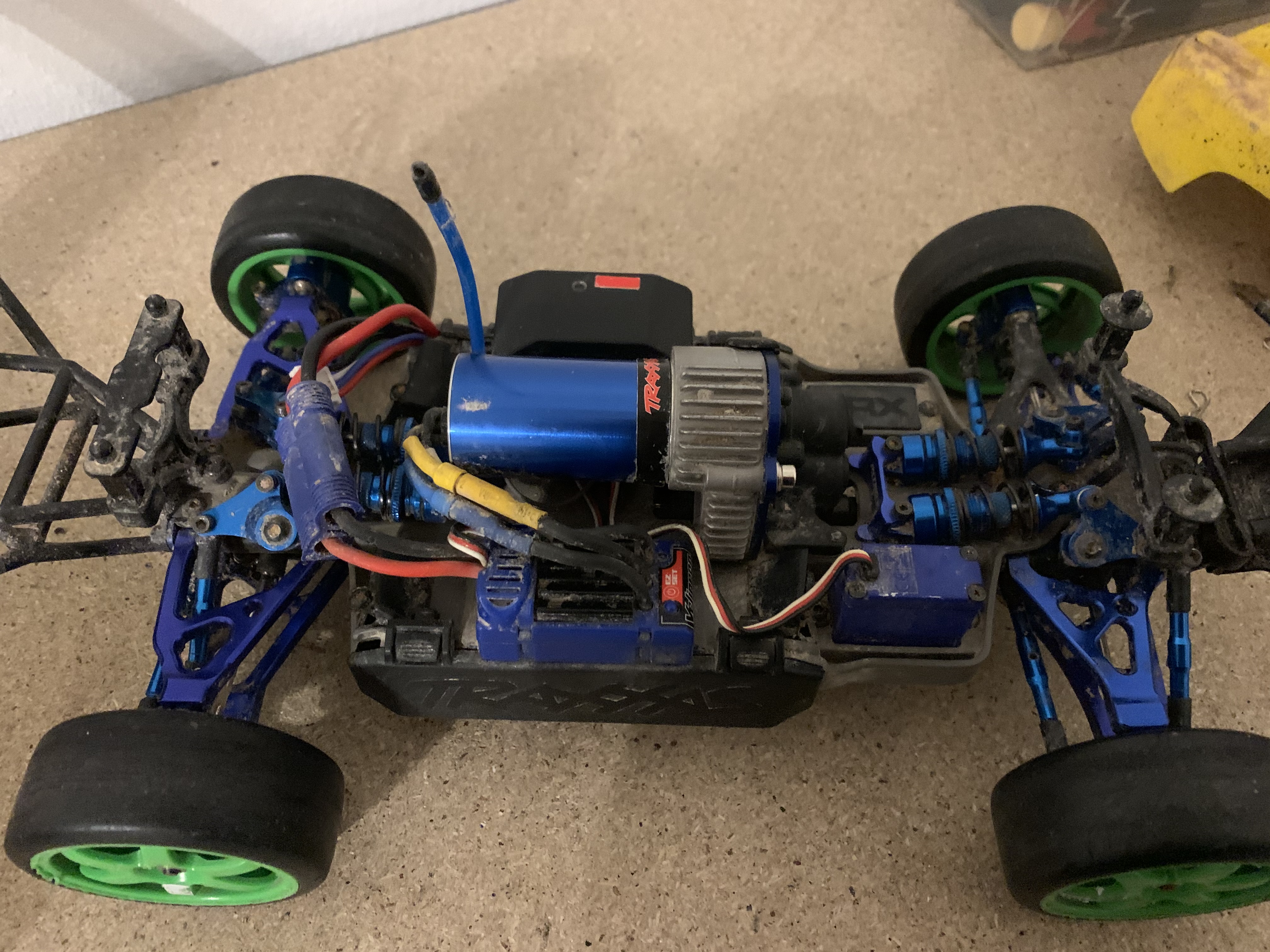

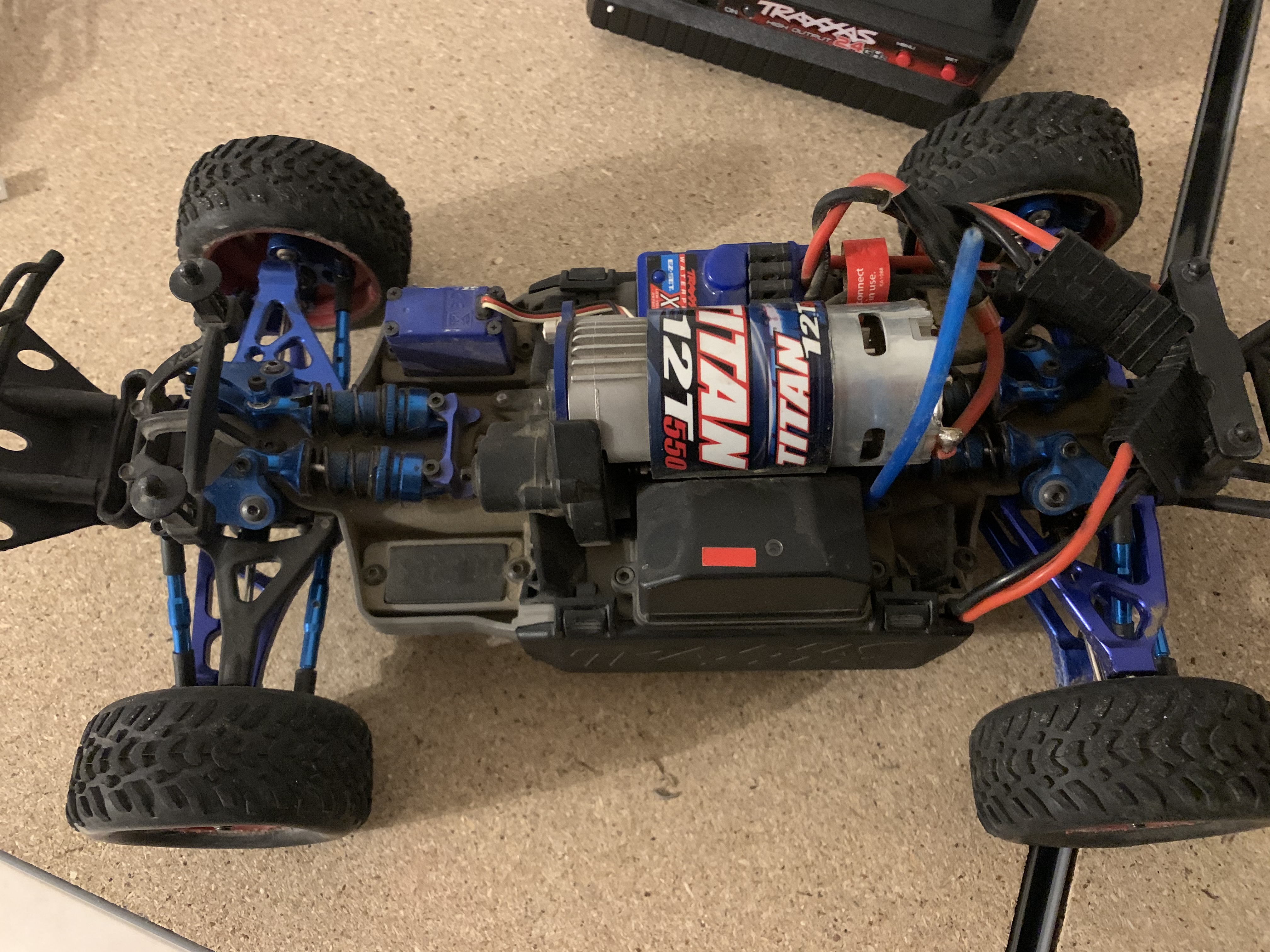

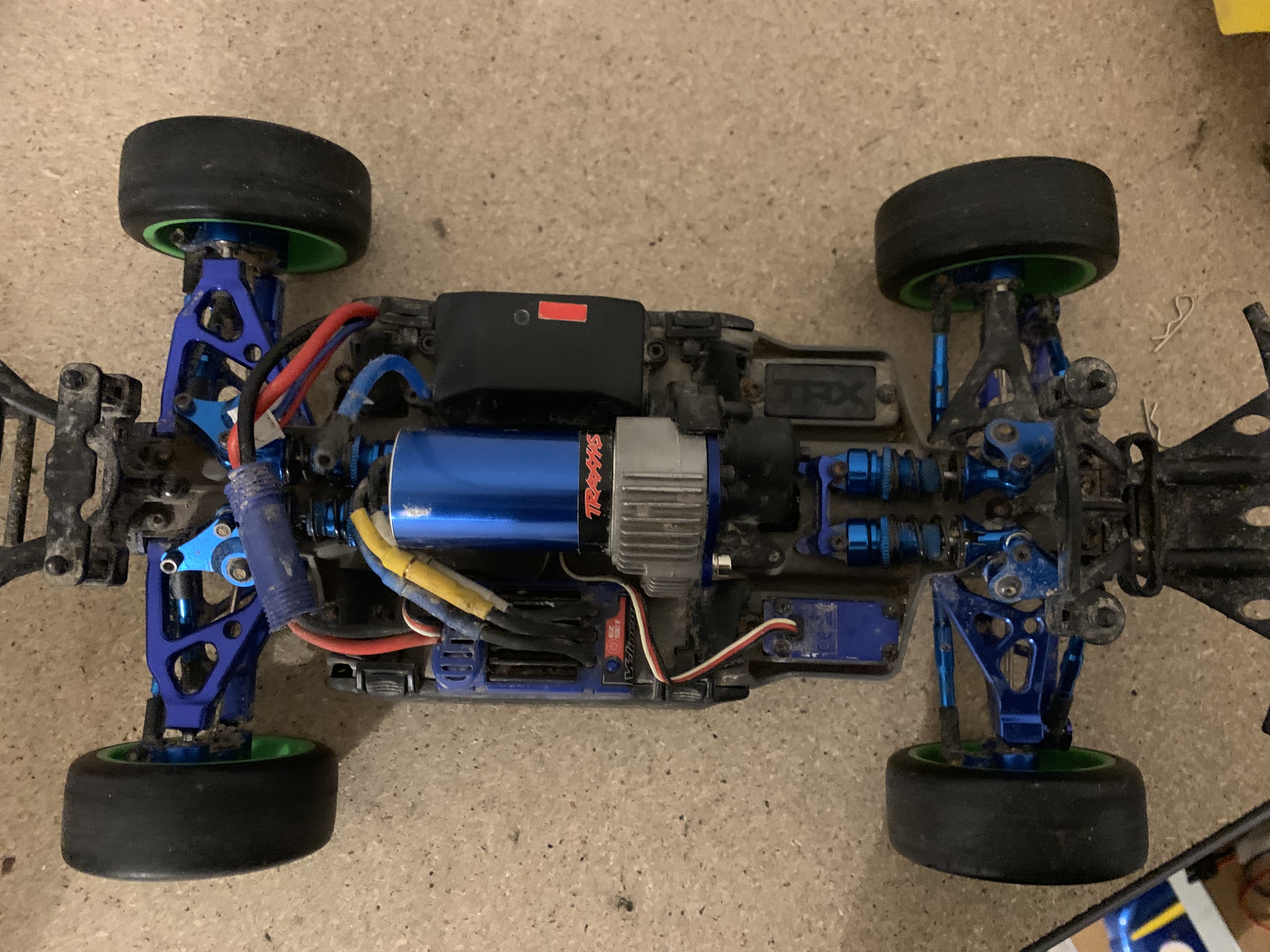

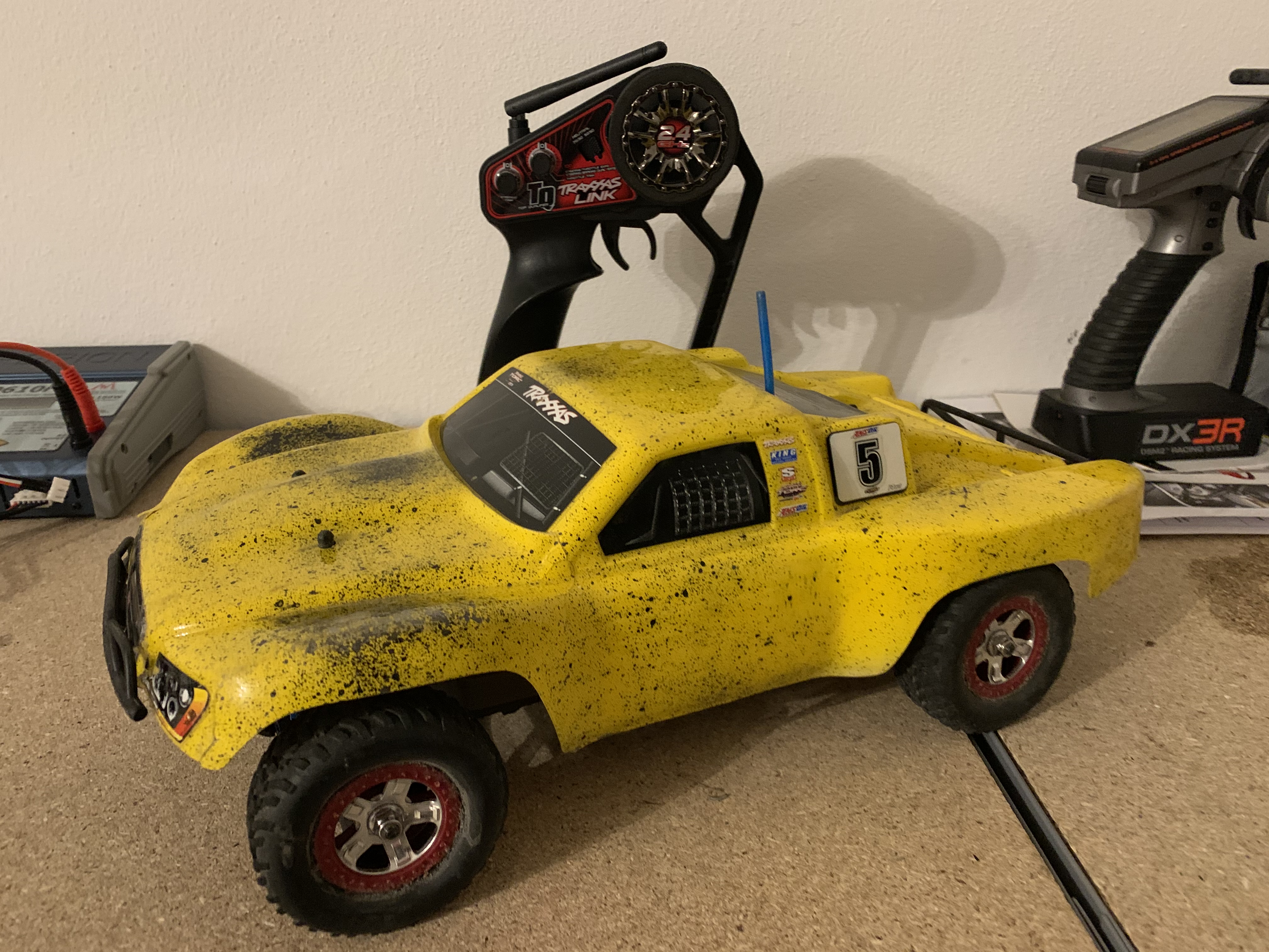

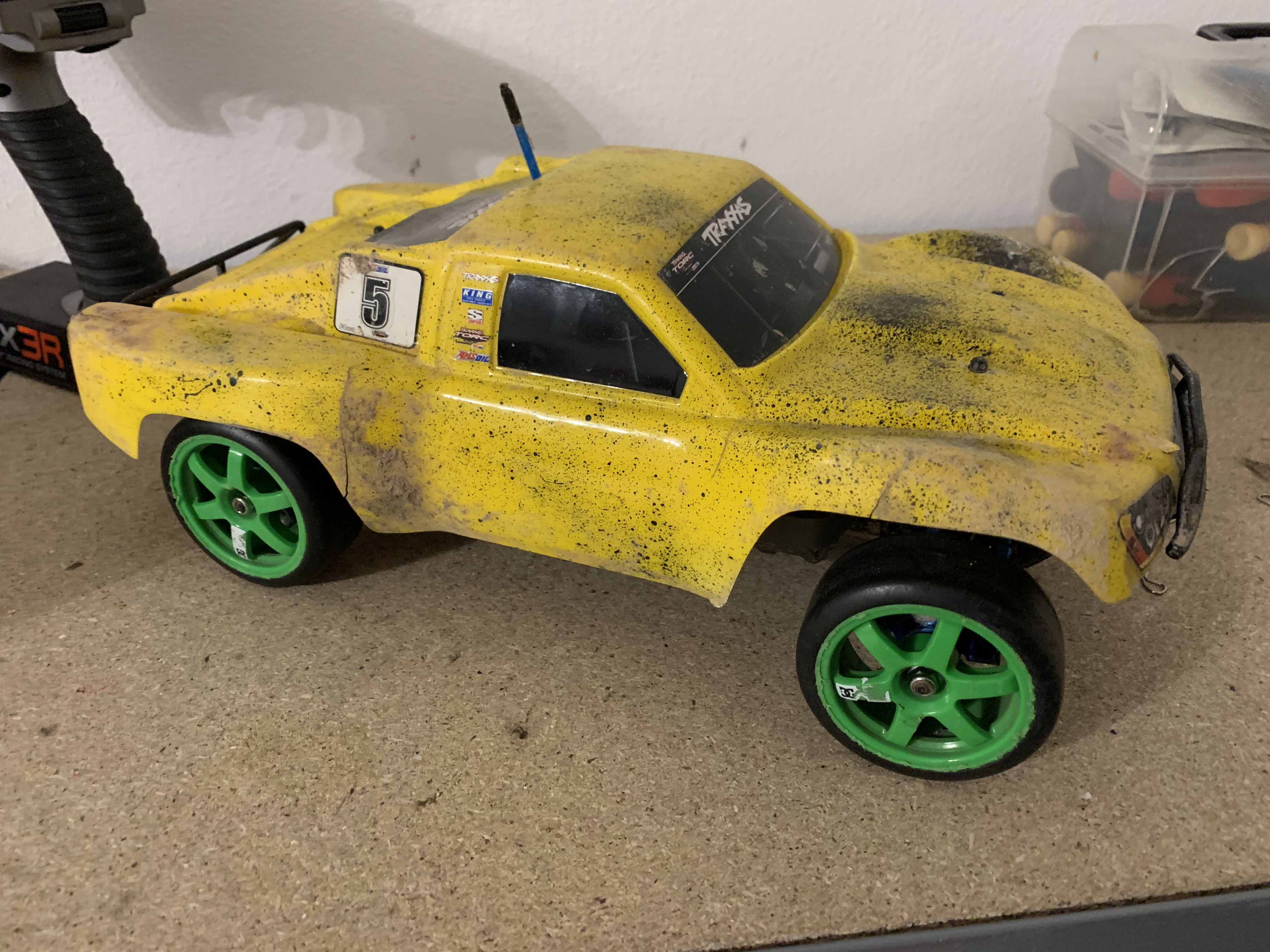

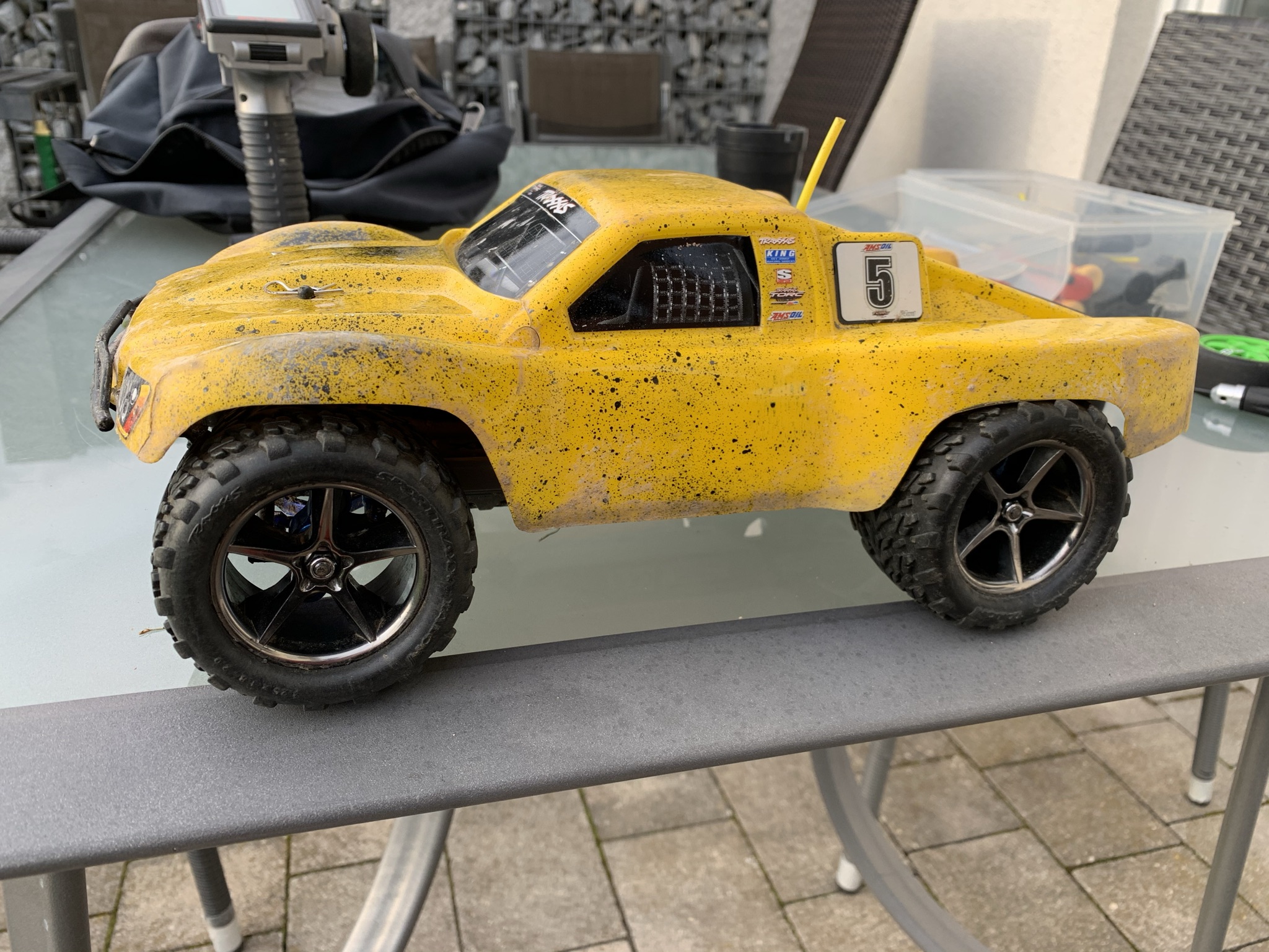

    So hab dem Slash heute mal das Servo und den Empfänger geraubt und den MERV Roller wieder zum Leben erweckt.
    Mit der 550er Brushed Combo fährt das mit dem 23/50 Ritzel nett, aber zu langsam. Hab dann ein größeres draufgemacht, was vorher auf dem Slash war, damit war der Speed besser, aber naja immernoch zu wenig.
    Hab den MERV jetzt auch mal gleich zum Verkauf eingestellt um dann den Slash wieder fit zu machen oder ich raube dem Slash auch noch die VXL-3m Combo, mal sehen. :whistling:

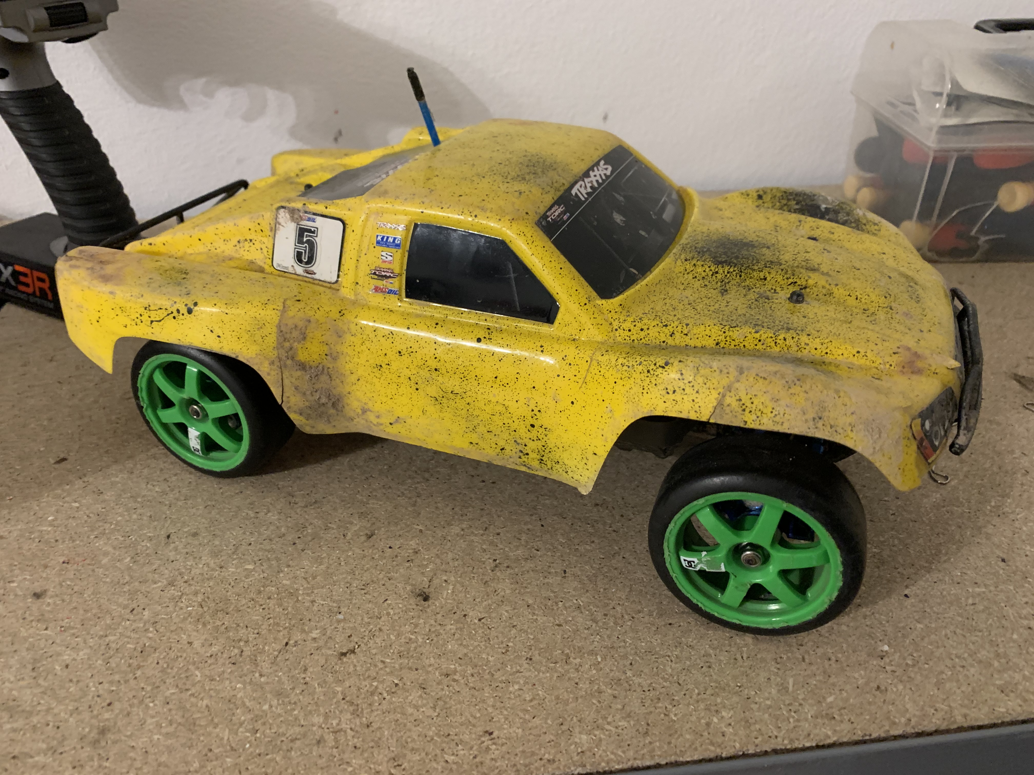

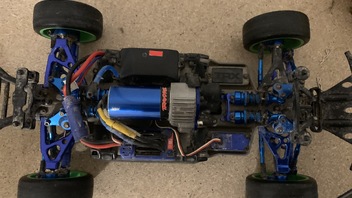

    Hier mal die Beiden im fertigen Zustand.
    Bis dahin
    mFG Chris

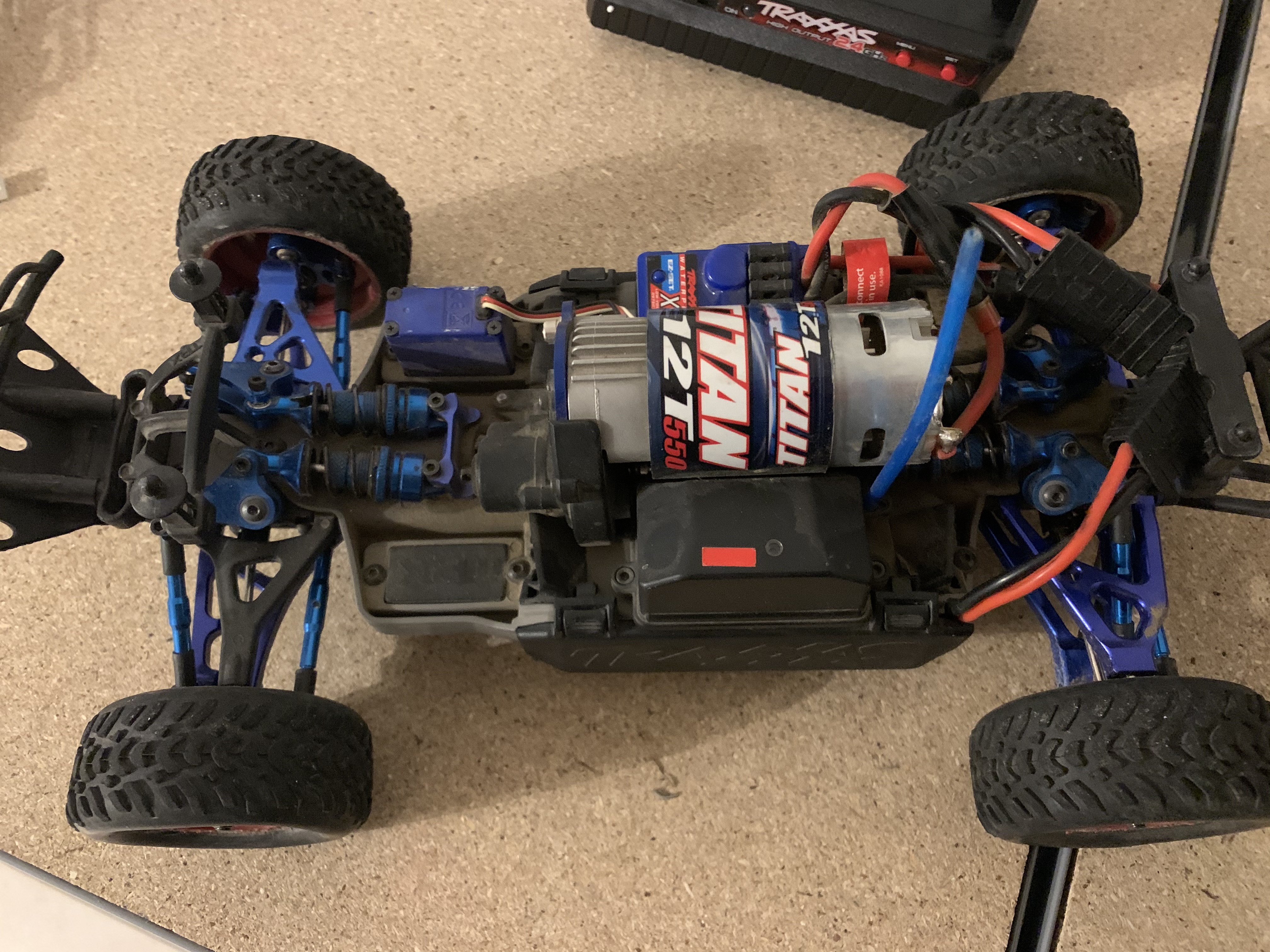

  • Aktuell steht der kleine Slash bei eBay Kleinanzeigen zum Verkauf als Brushed Version.
    Gründe ihn aus dem Fuhrpark zu verweisen sind recht einfach. Die beiden anderen minies (WL-Toys und LC-Racing) funktionieren wesentlich besser und sind wesentlich zäher.
    Weder der Mini-Revo noch der Mini Slash fuhren so wie ich es mir vorgestellt habe und damit meine ich nicht unbedingt den Bauartbedingten, hohen Schwerpunkt.
    In den kleinen Slash würde ich jetzt so ~100€ reinstecken um ihn wieder fit zu machen und hätte dann trotzdem noch zwei andere Minis hier stehen, das macht wenig Sinn.
    Darum kommt er wohl weg.

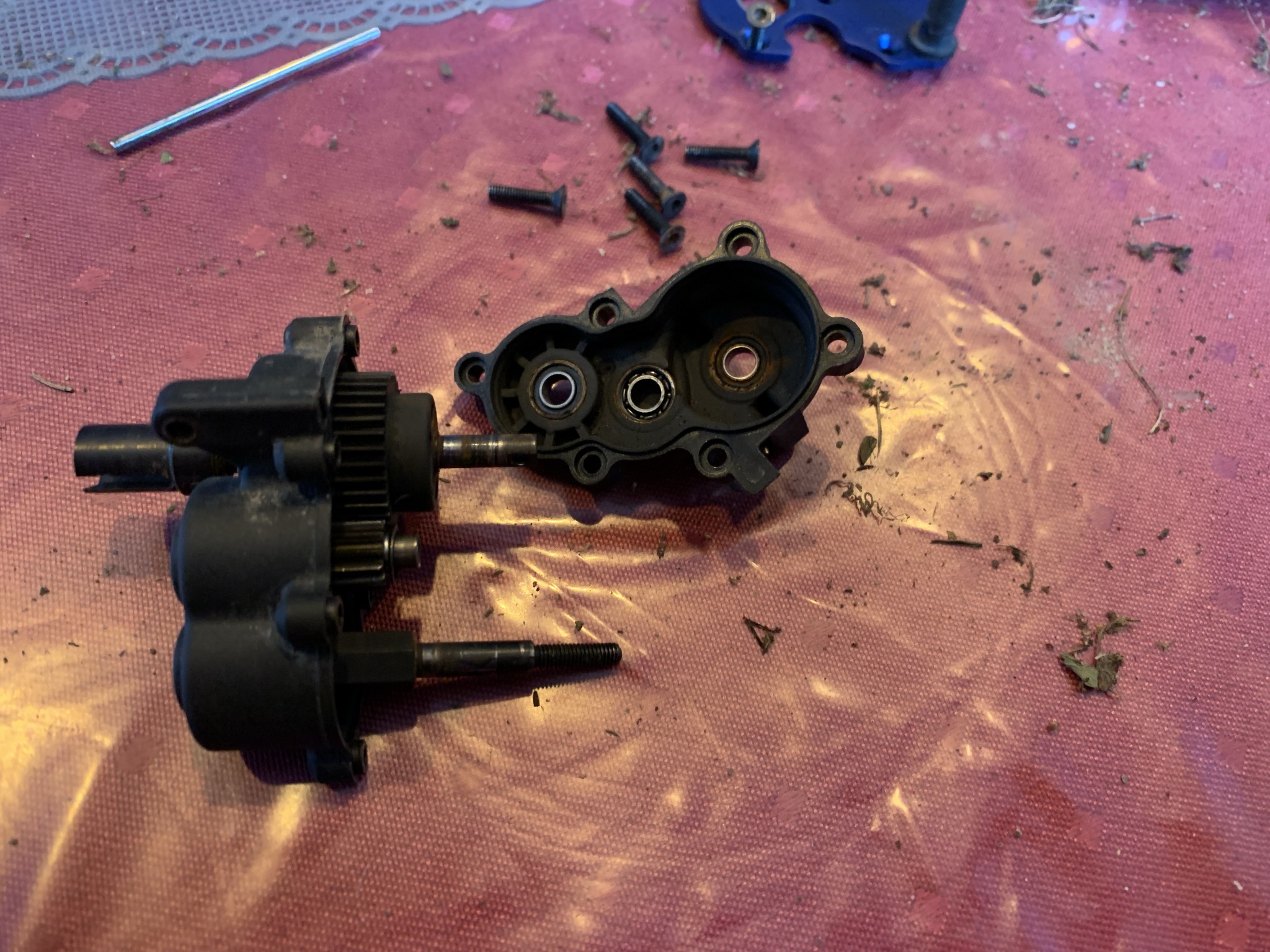

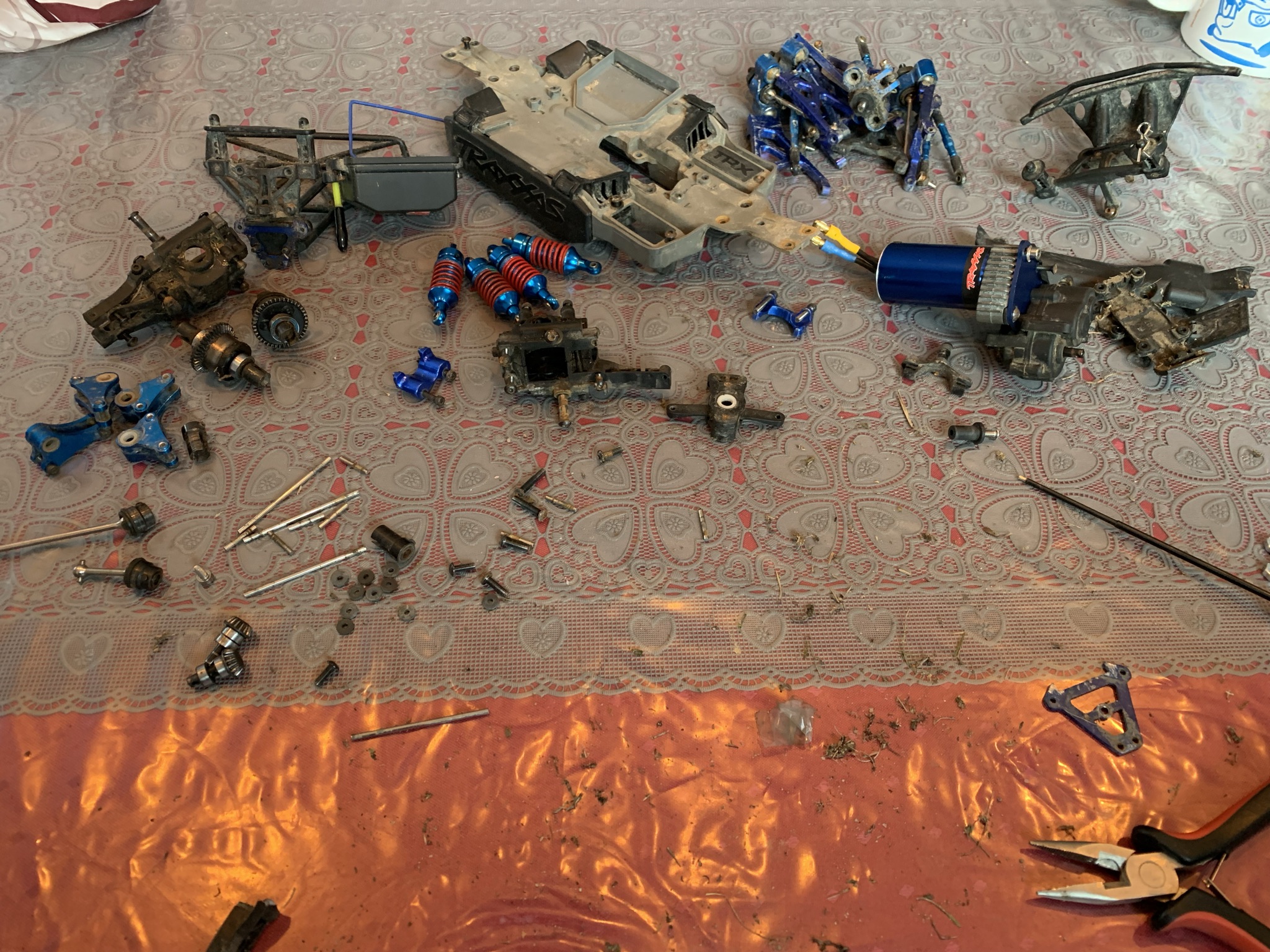

  • Jetzt nicht mehr.
    Hab mich ziemlich über die Preisvorstellungen mancher Interessenten geärgert wo ich es dann nicht einsehe die ganzen Teile unter Wert zu verscherbeln.

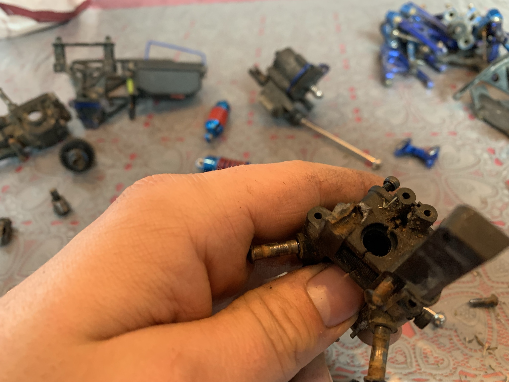

    Hab dann am Wochenende mal die dringenst benötigten neuen Diffgehäuse bestellt und einen Kugellagersatz. Der wird neu aufgebaut und kriegt wieder Brushless.
