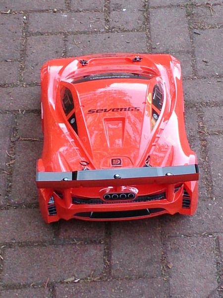

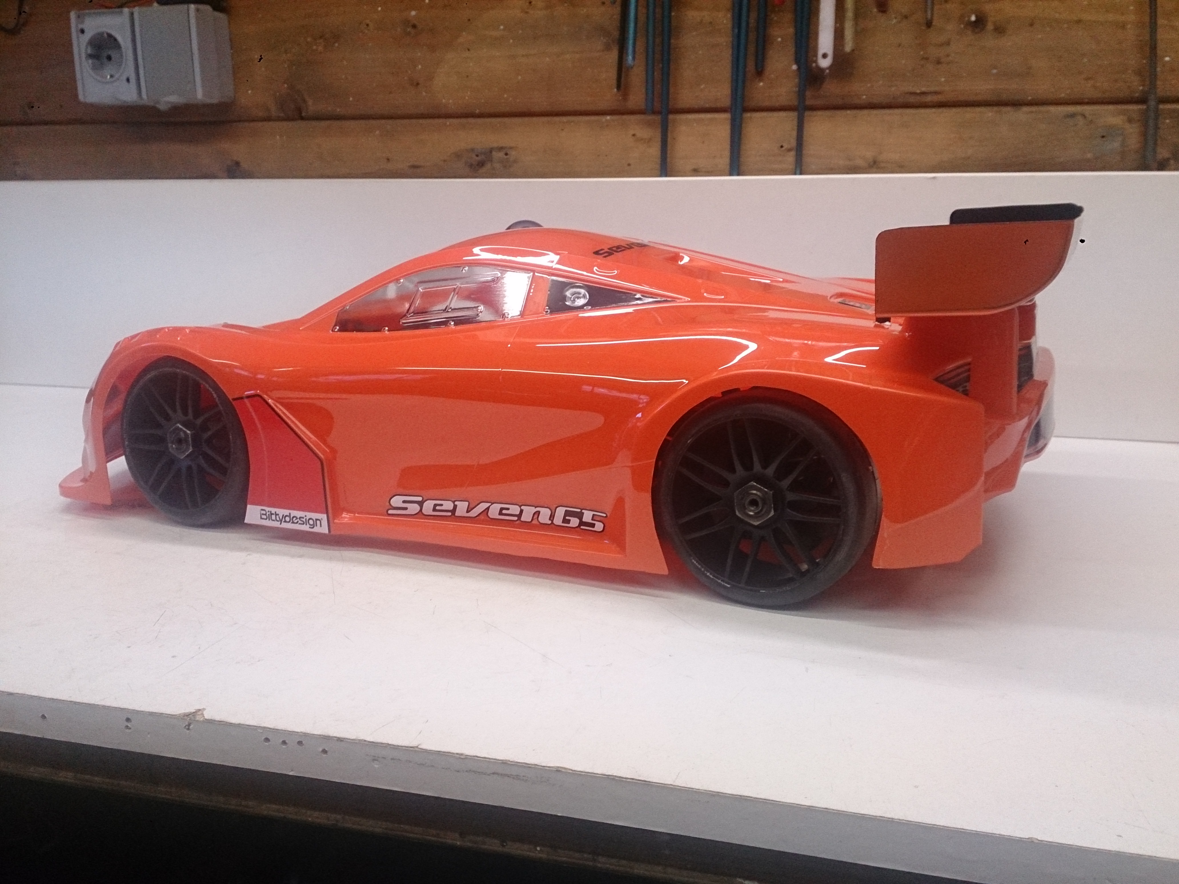

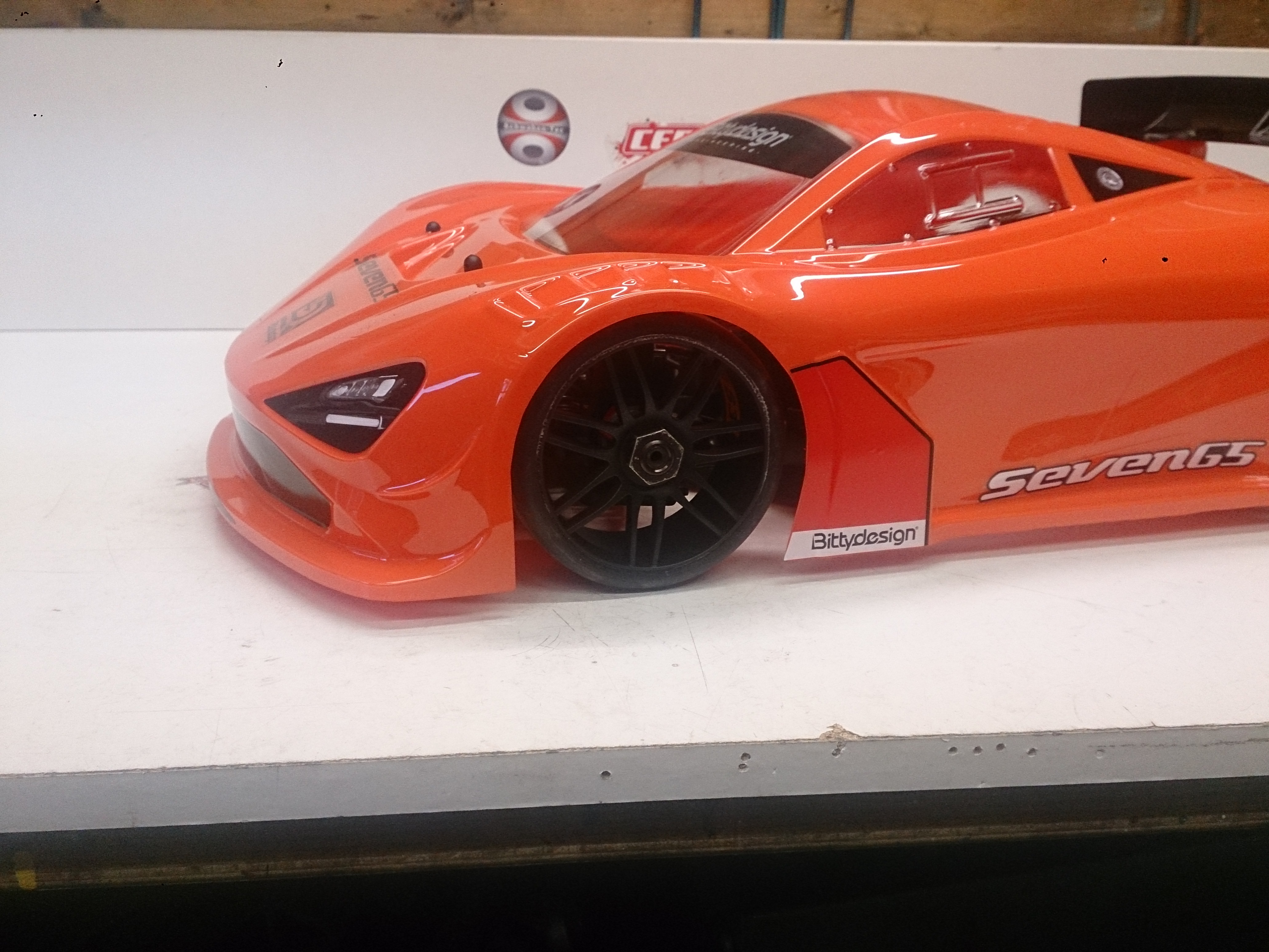

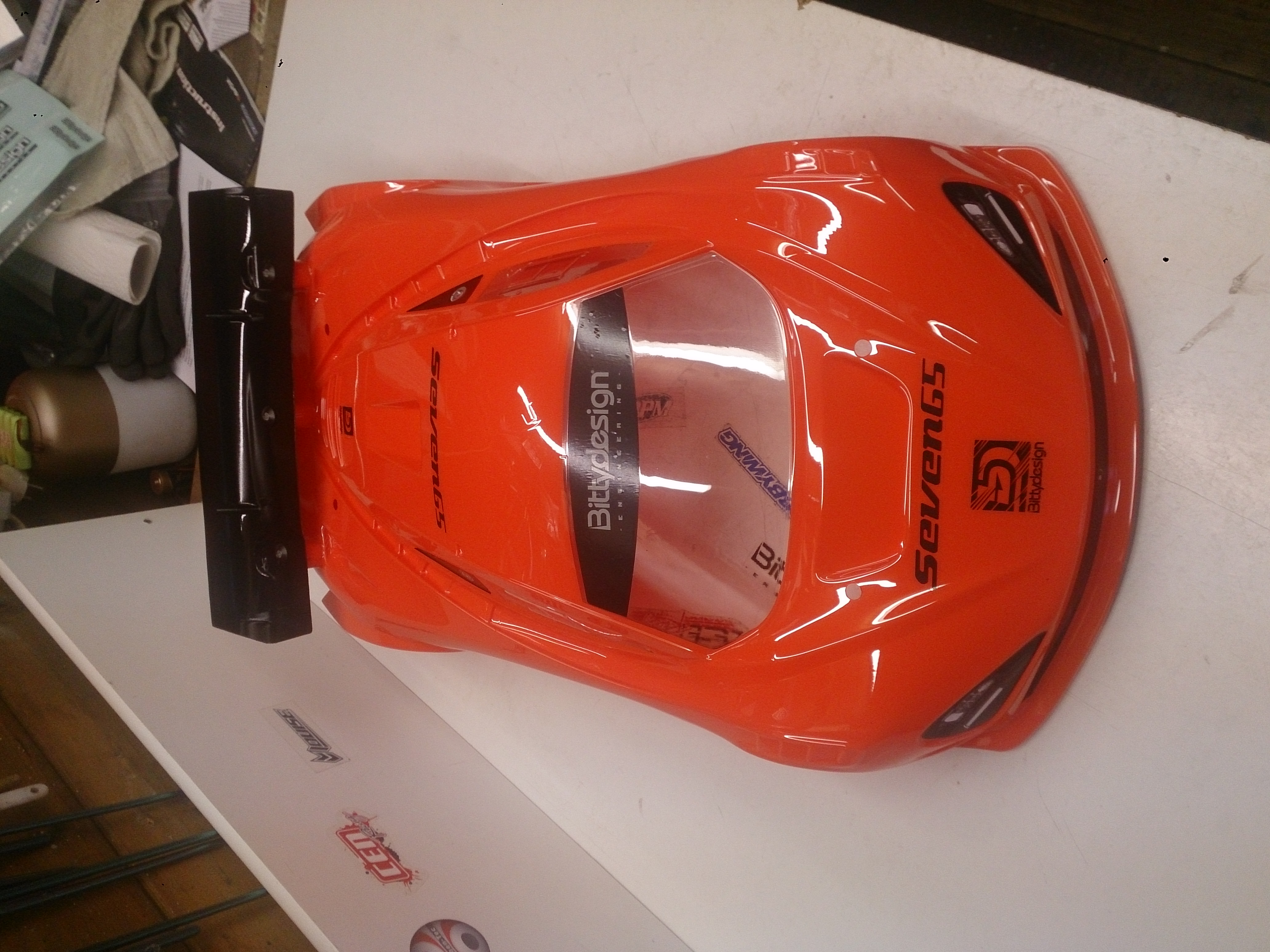

Wer würde jetzt noch denken ,dass das Teil mal ein Nitro Buggy gewesen ist?Das nenne ich mal eine Transformation
Umbau Kyosho Inferno Neo 3.0

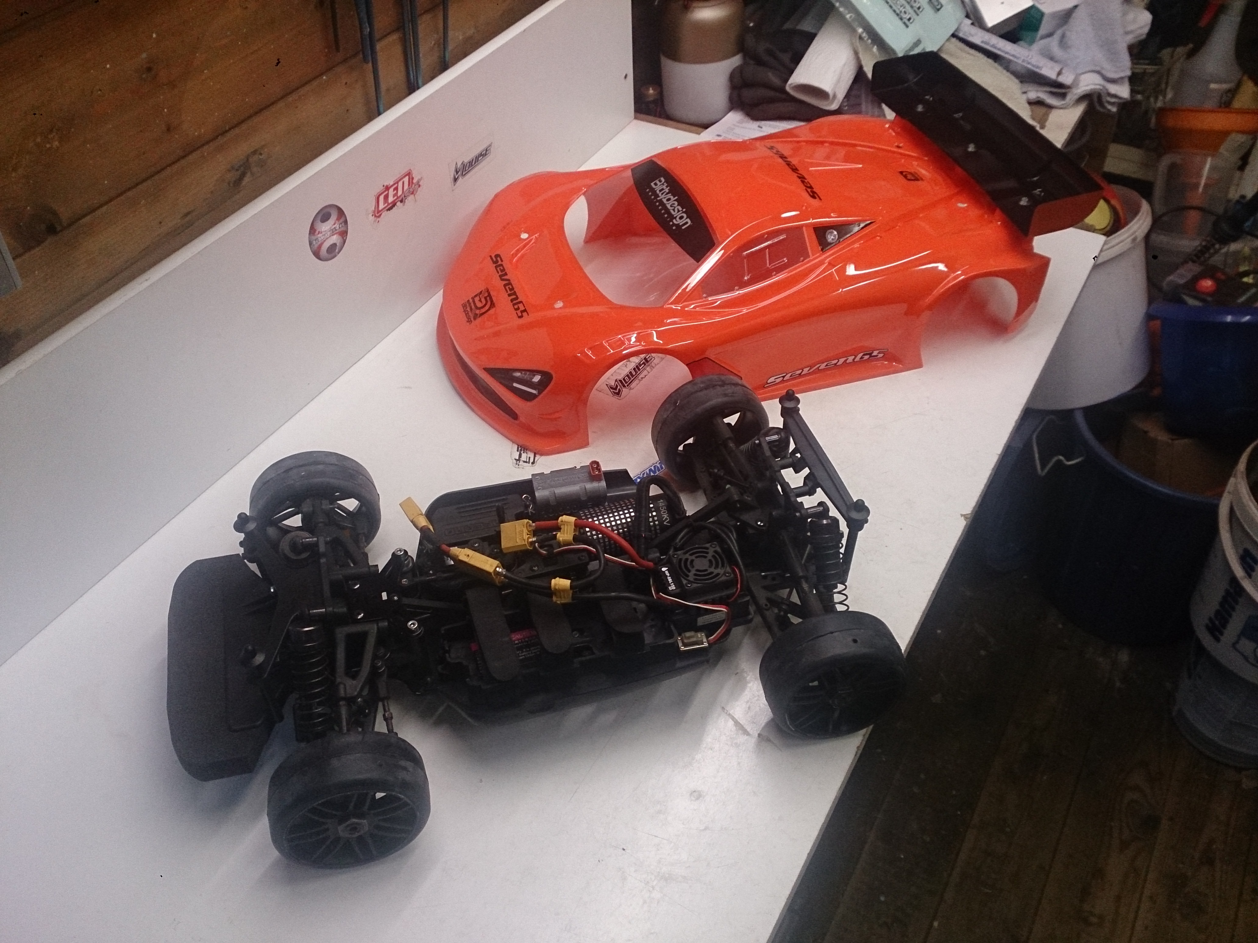

Schicker Umbau, ich bin zurzeit an was ähnlichem dran, aber will in die Richtung Short-Course gehen.
Thema Karohalter und Dämpferbrücken, wie hast du das gelöst?
schicke Karosse
Dann schau dir das hier an
Die Teile kommen alle vom GT2 von Kyosho. Dank Baukastenprinzip passt alles. Eigentliche Anpassungen waren nicht nötig. Ein paar Schrauben sollte man allerdings auf Lager haben. Die ein oder andere Schraube muss nämlich länger sein. Vom Original Frontrammer muss man das Teil, was die Lücke zwischen Chassis und Differential füllt, abtrennen und wieder einfügen. Sonst zieht man das Frontdiff nach unten. Das war´s. Das man das Fahrwerk anpassen muss versteht sich von selbst. Denke ich jedenfalls.
Das gefällt!

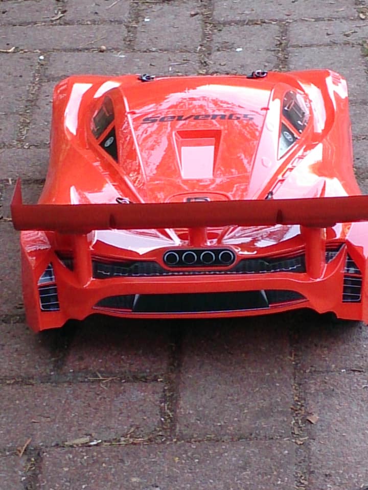

Hab noch ein paar Außenaufnahmen
Hier ist der First Run vom Kyosho GT. Fährt sich echt super.
