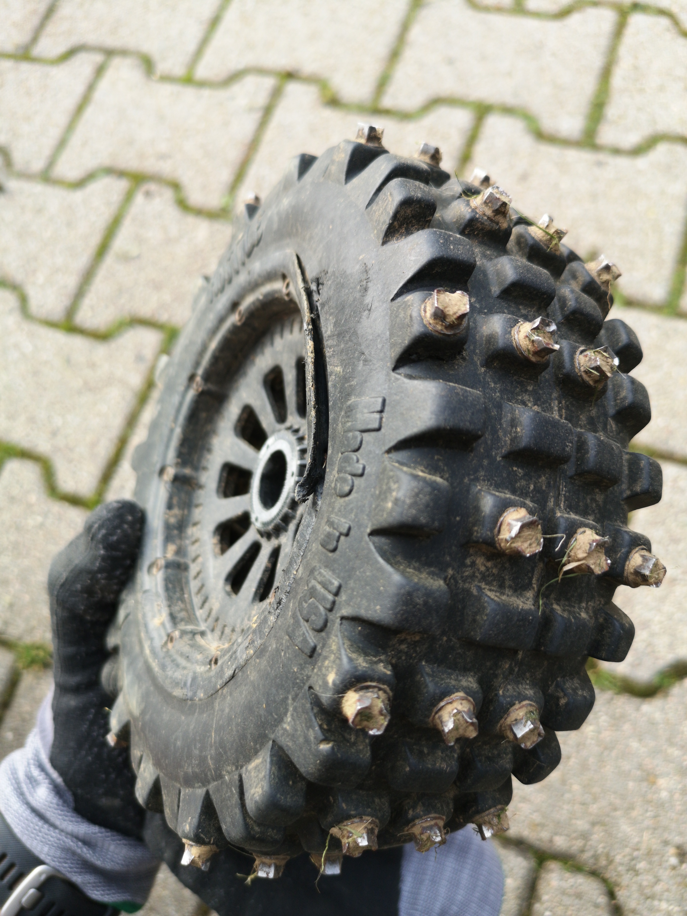

    Durch die Verteilung der Akkus sollte es gewichtstechnisch relativ ausbalanciert sein. und durch die Spikes vorne und hinten ist Grip auch keine Frage mehr

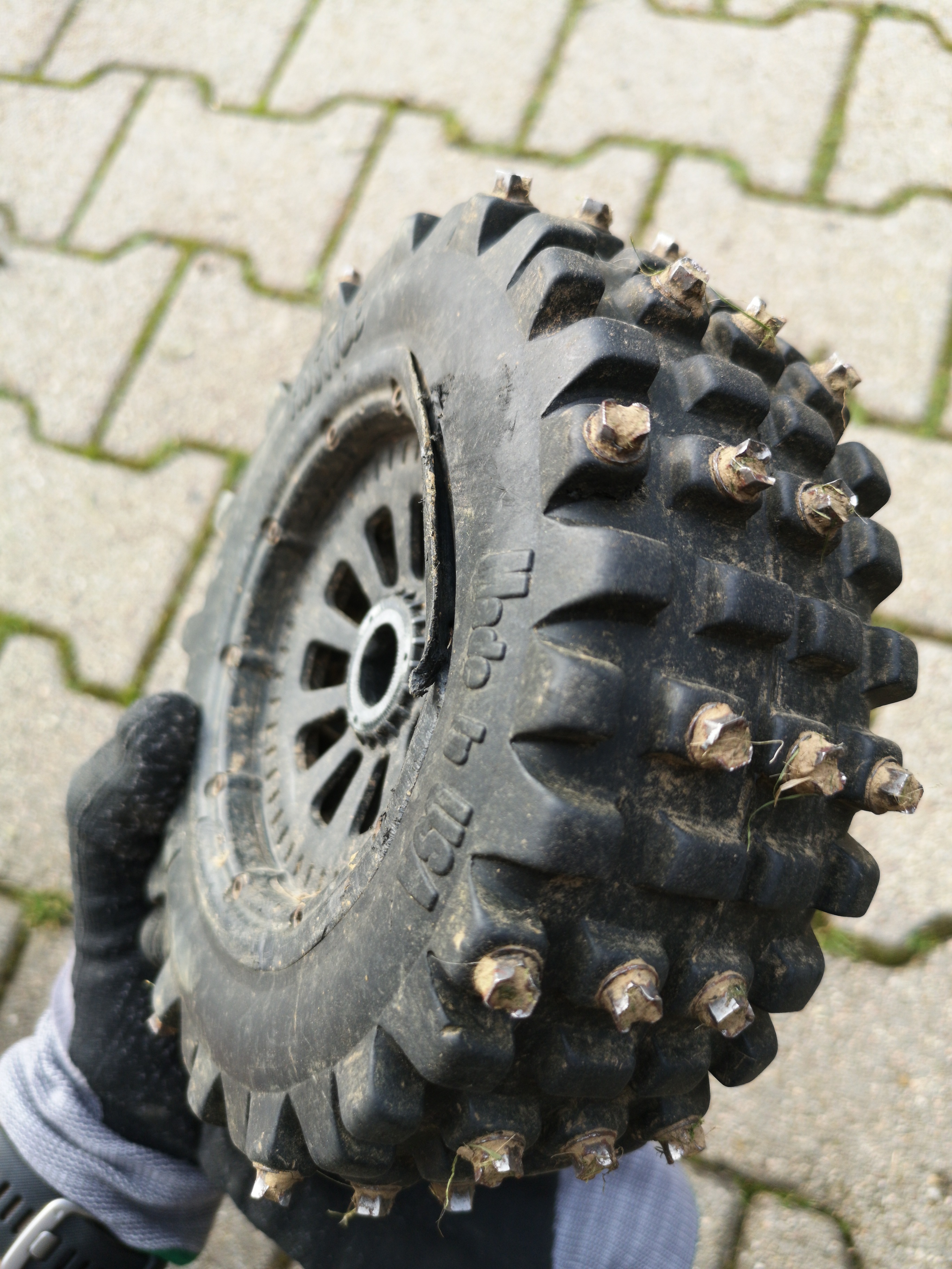

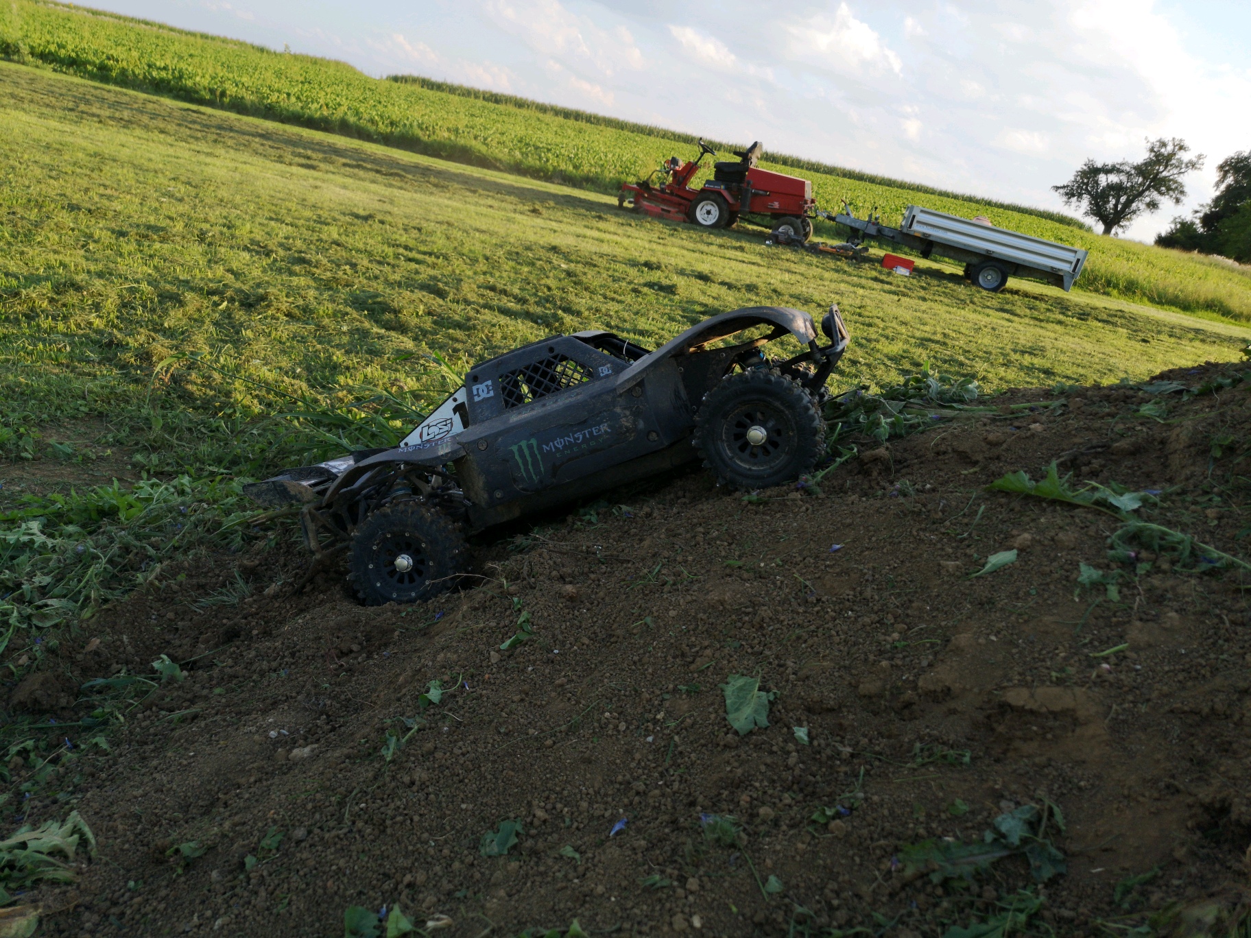

  • Also habs noch nicht geschafft DIe Kardanwelle auszubauen aber bin heute trz gefahren. Funzt ja dank Difflocker :P
    Es macht echt herrlich Laune kann ich sagen. Leider aus Zeitgründen keine Gopro dabei gehabt.
    Im Anhang ein paar Bilder der heutigen Fahrt

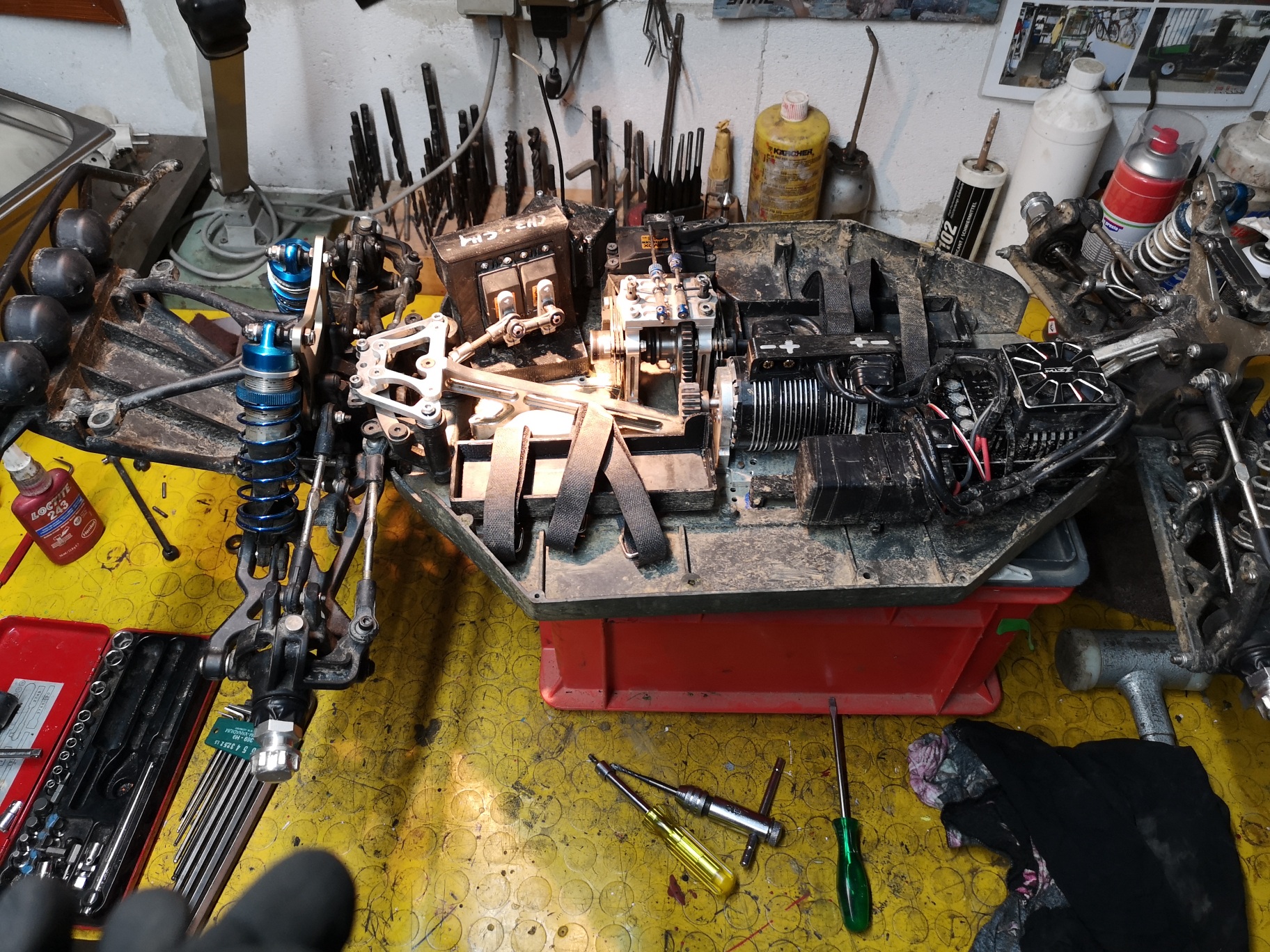

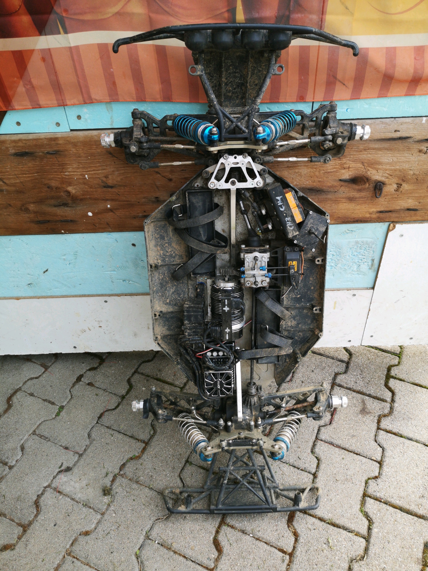

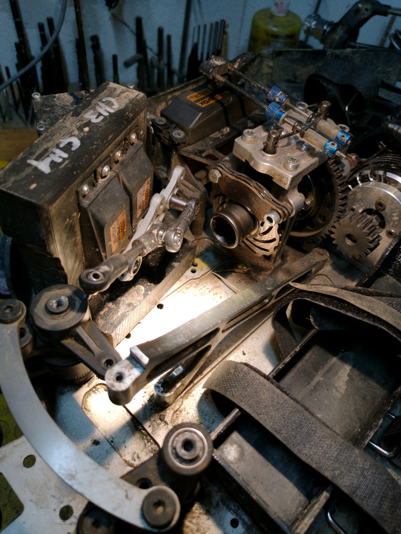

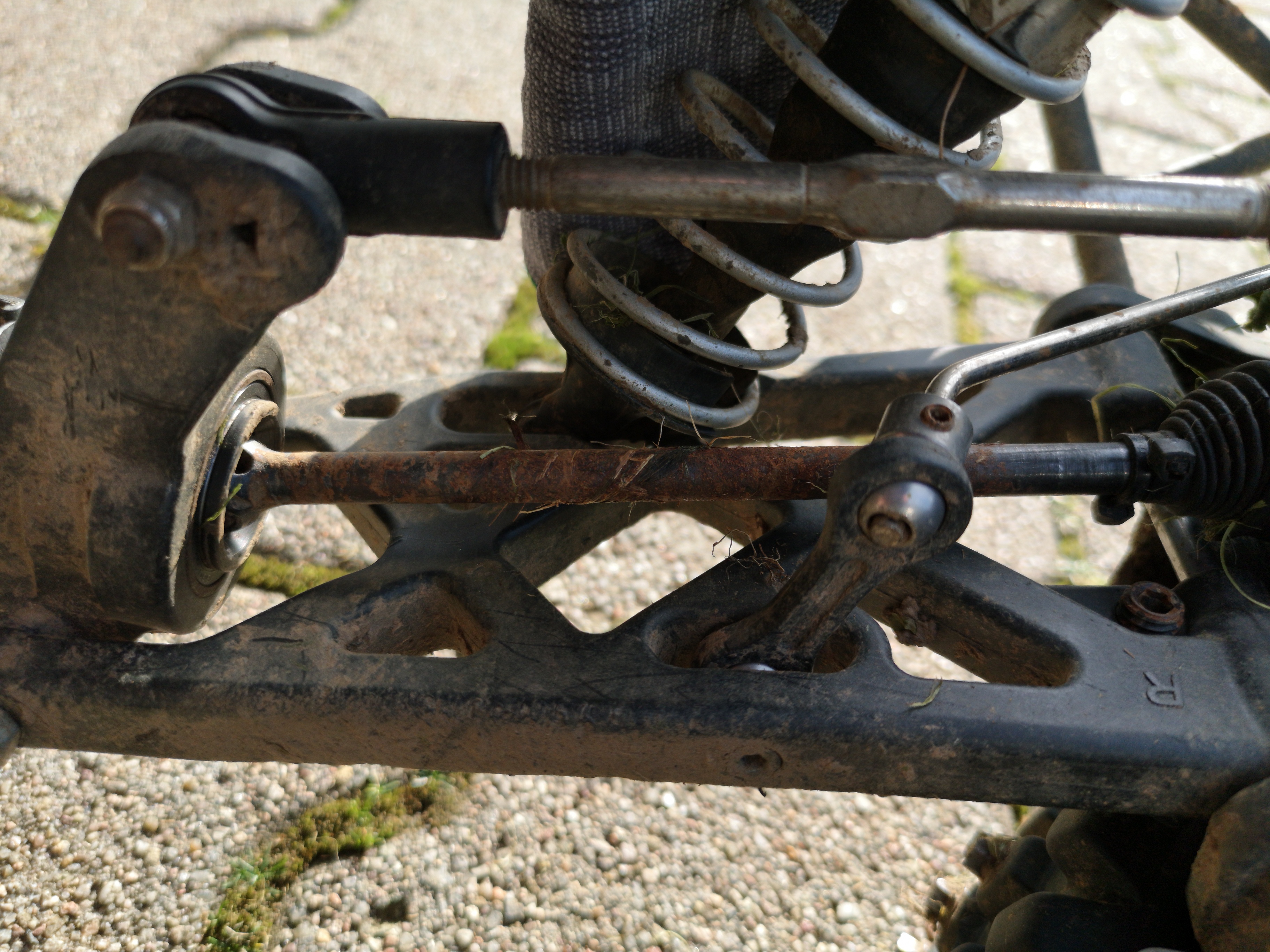

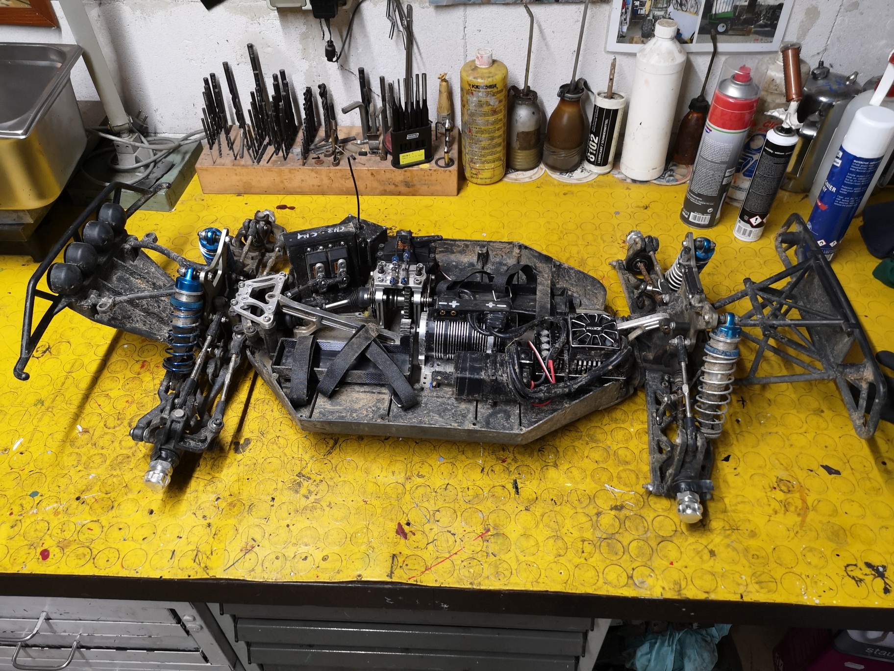

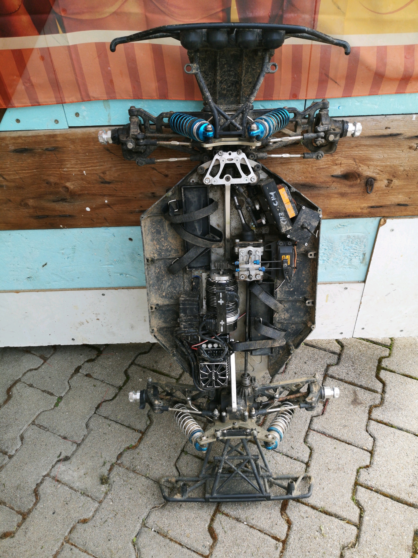

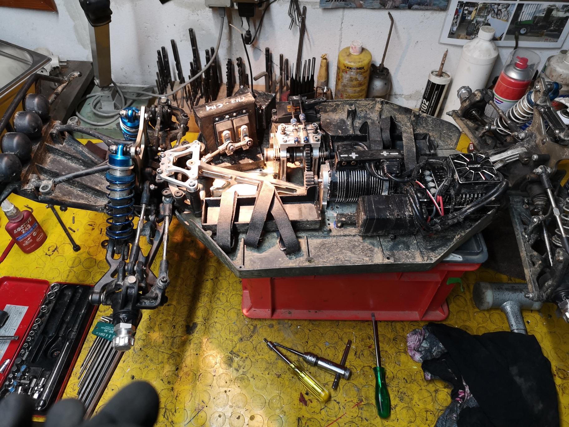

  • So unglaublich aber wahr. Nach fast 2 Monaten hab ich endlich mal wieder am Losi geschraubt.

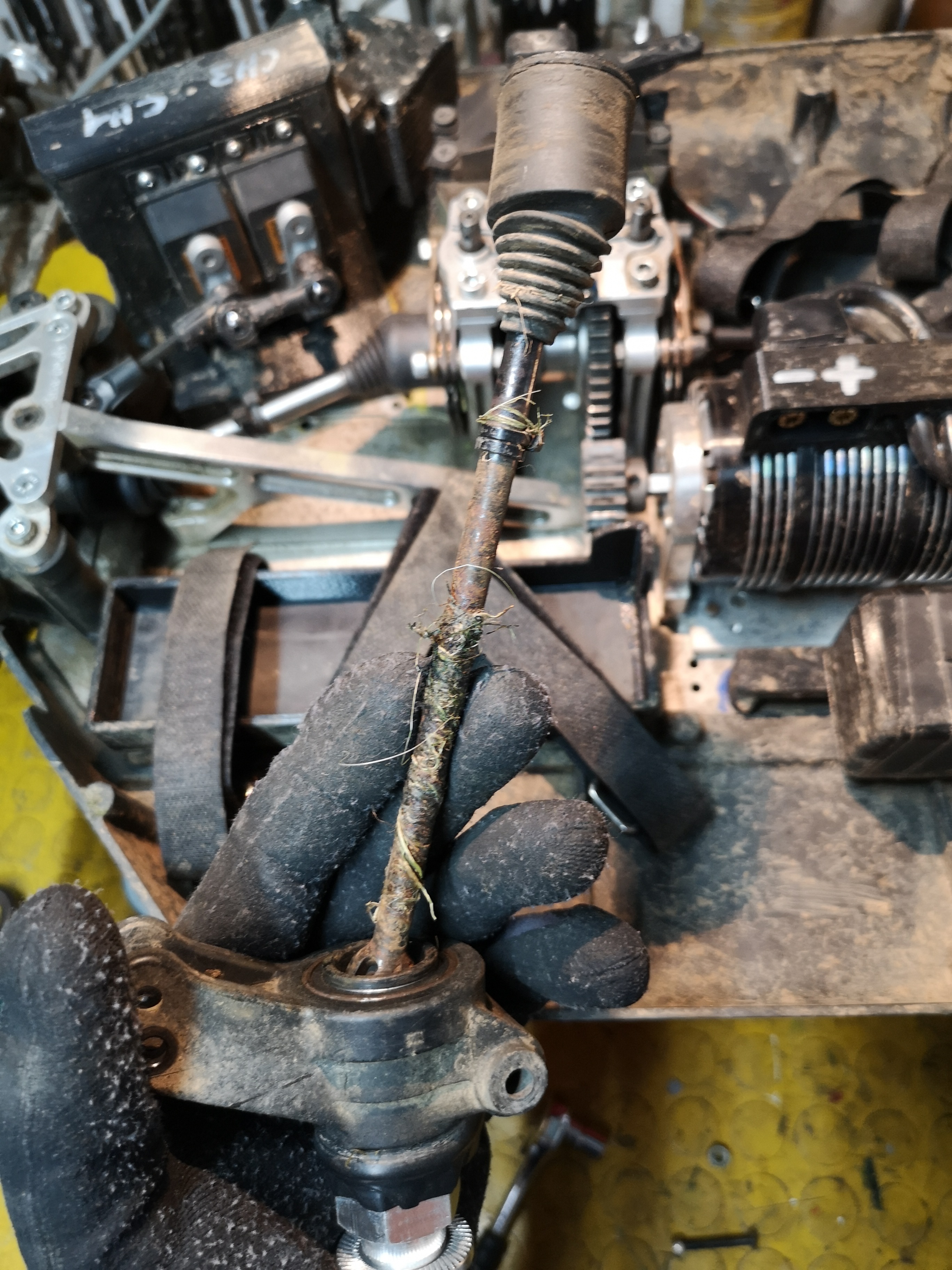

    Zuerst einmal musste das ganze Gras im Auto und an den Antriebswellen entfernt werden.

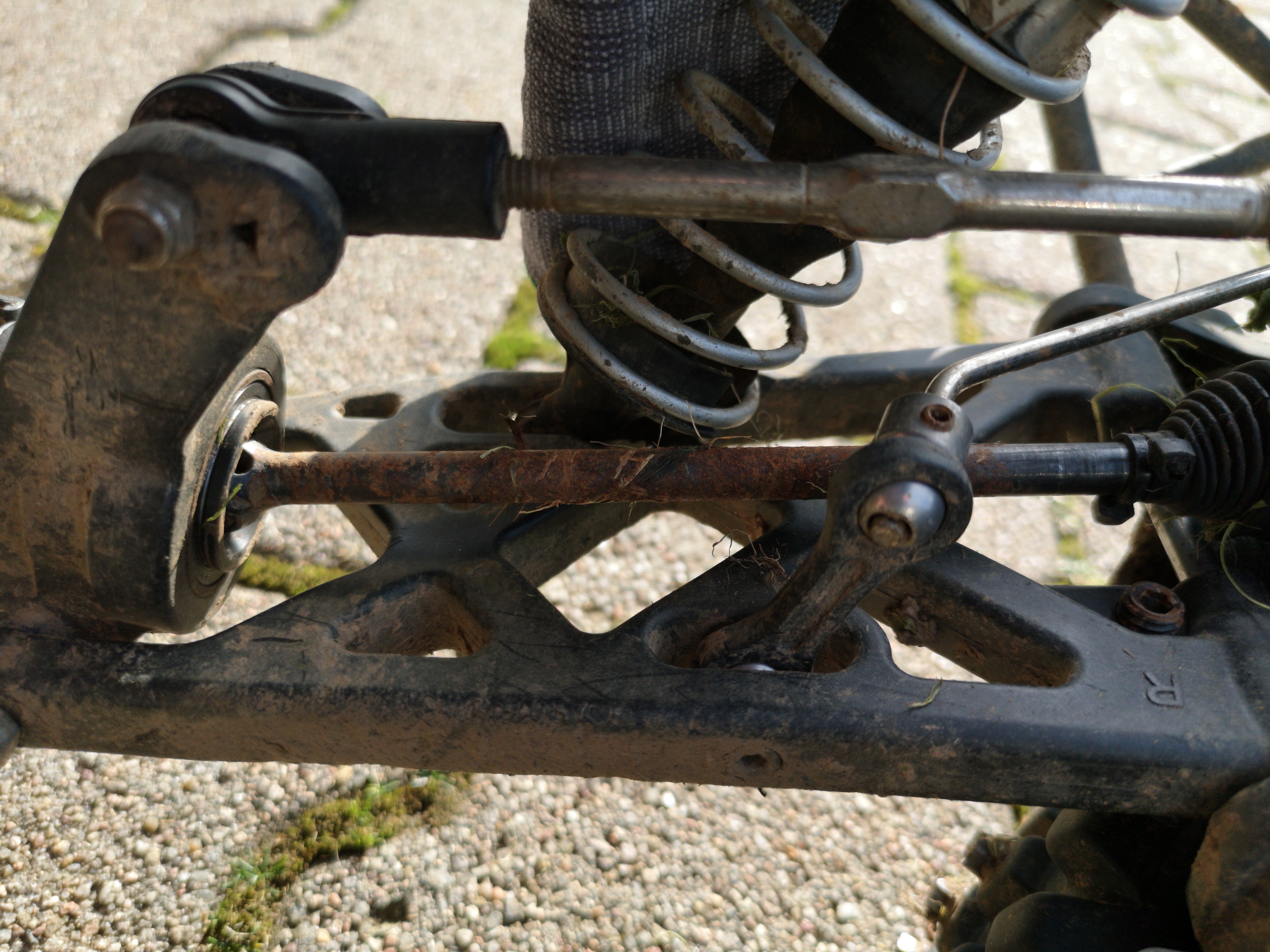

    Darunter sahen die Antriebswellen dann etwas rostig aus. Was mich nicht sonderlich wundert in Anbetracht dessen, dass der jetzt 2 Monate so im Regal stand.
    ALso alles weg und dann konnte mit der eigentlichen Arbeit begonnen werden. Zuerst hab ich die Antriebswellen wieder hübsch gemacht und danach mit einem leichten Ölfilm konserviert.

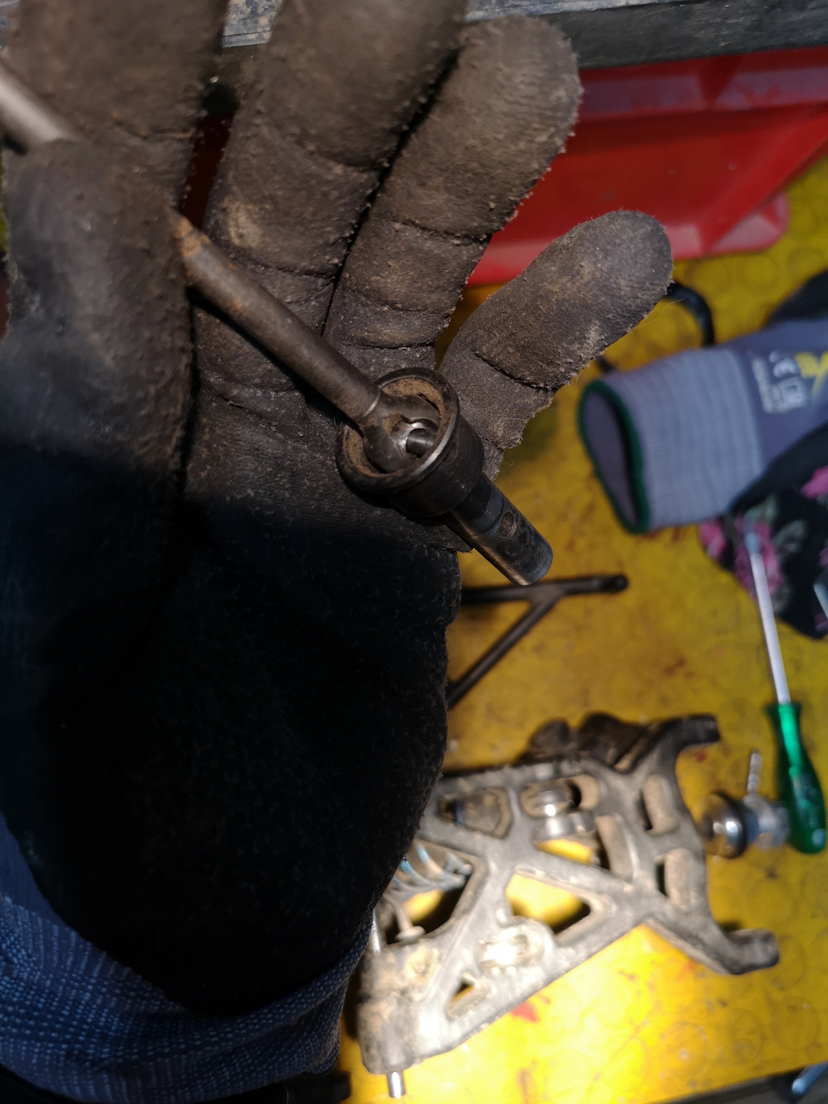

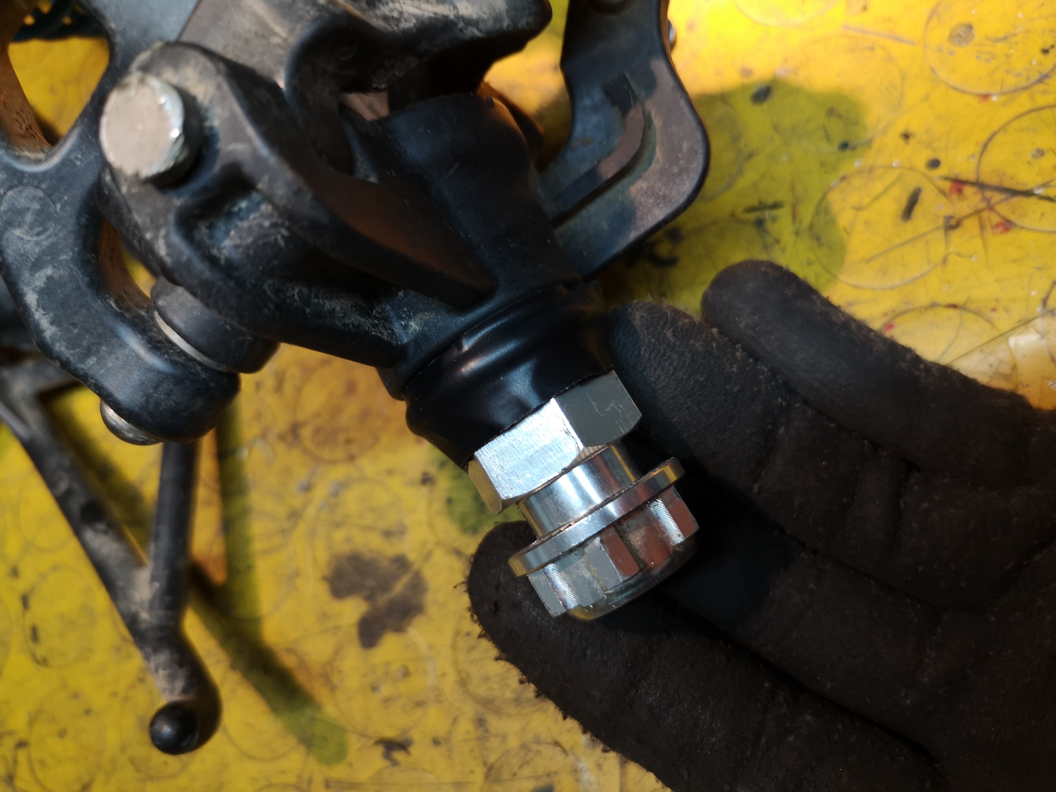

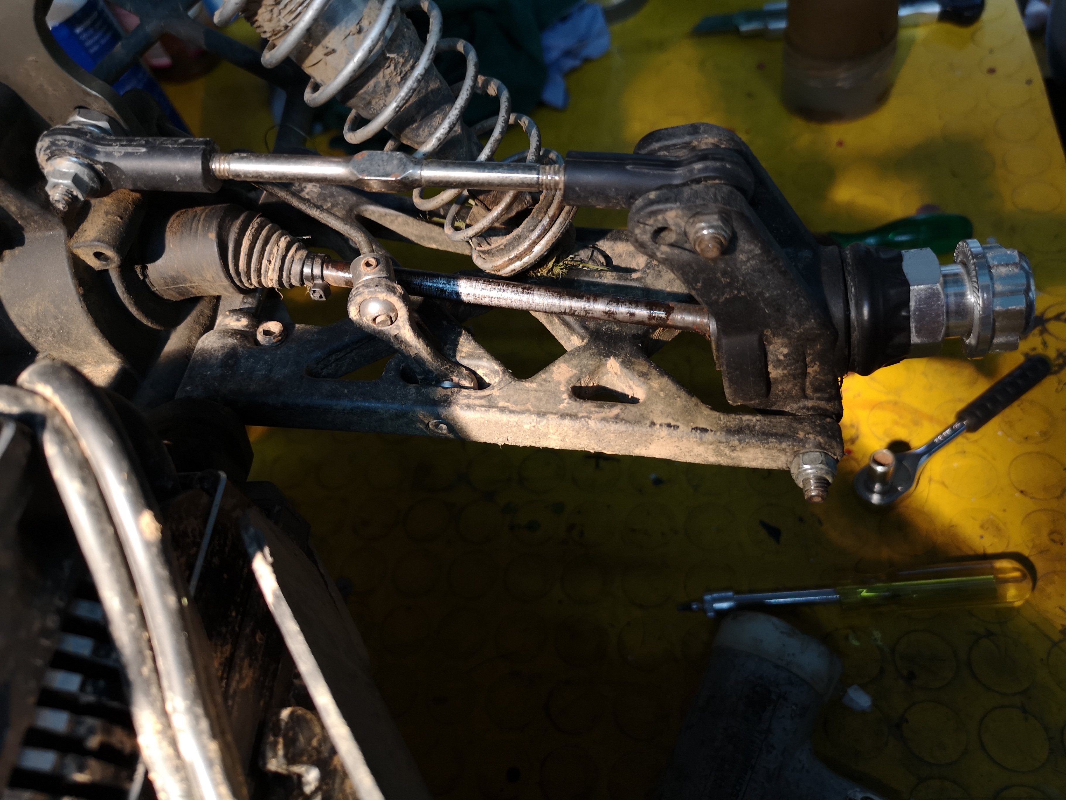

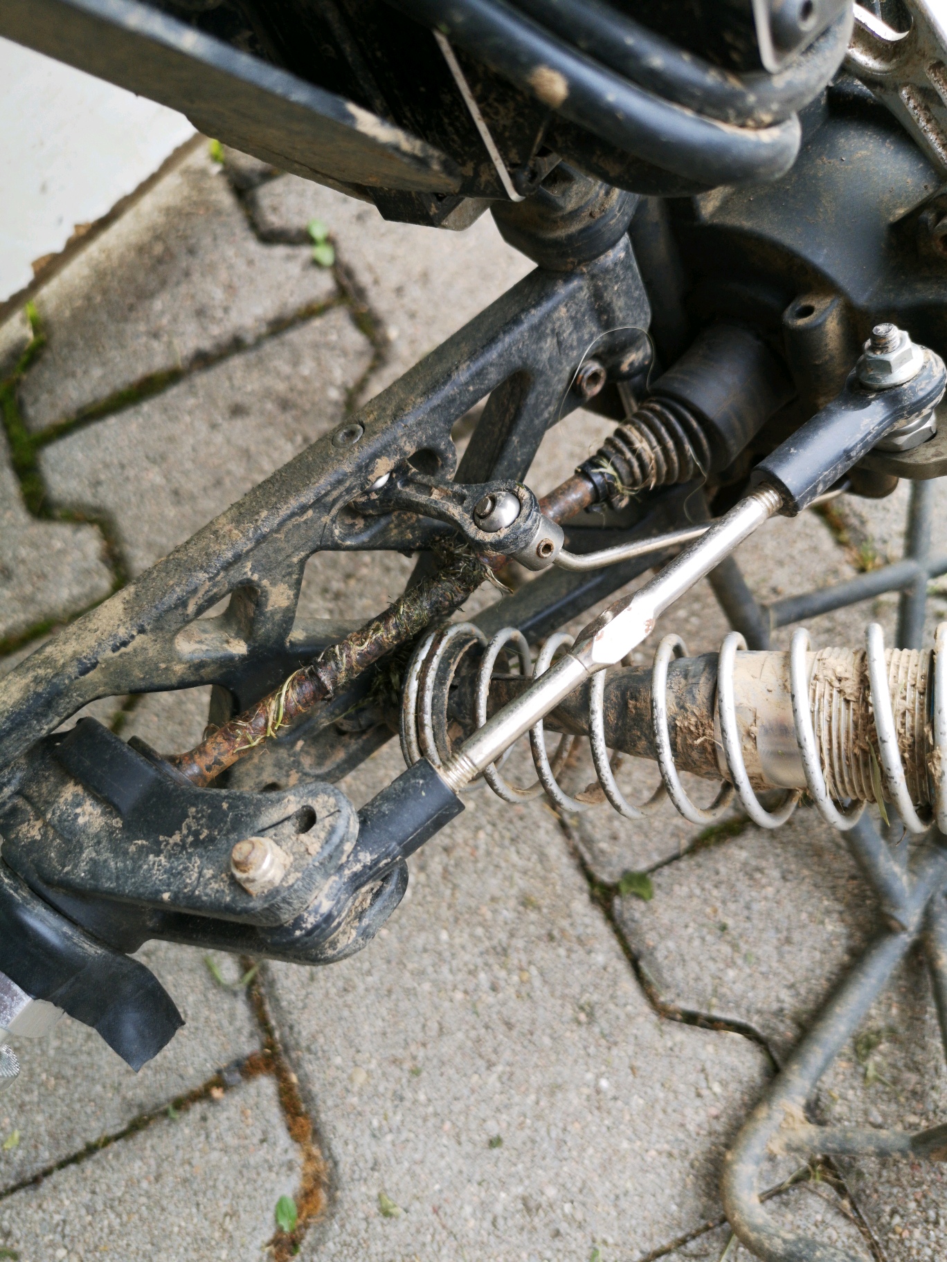

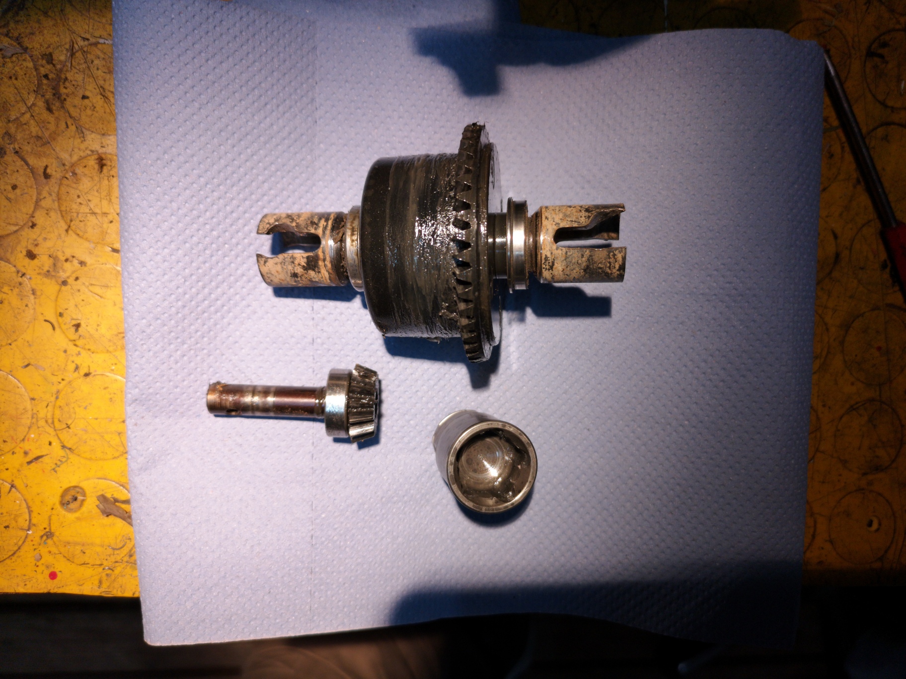

    Danach gings dran die Vorderachse auszubauen, denn es musste der vordere Antriebsstrang entfernt werden, da der Losi folglich nun als 2WD gefahren wird.
    Einfach ein absoluter Traum mit wie wenig Aufwand man an alles rankommt :love:

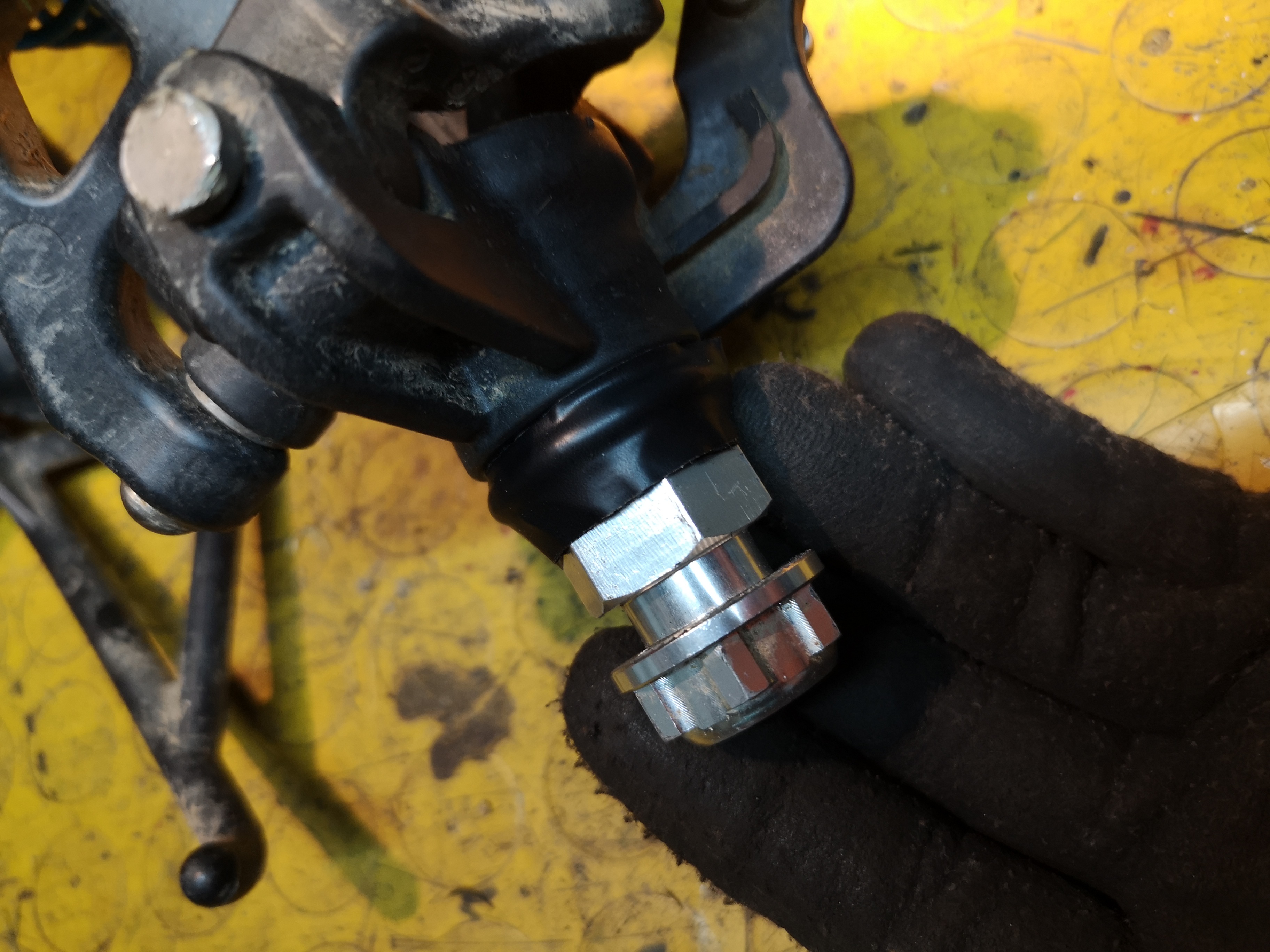

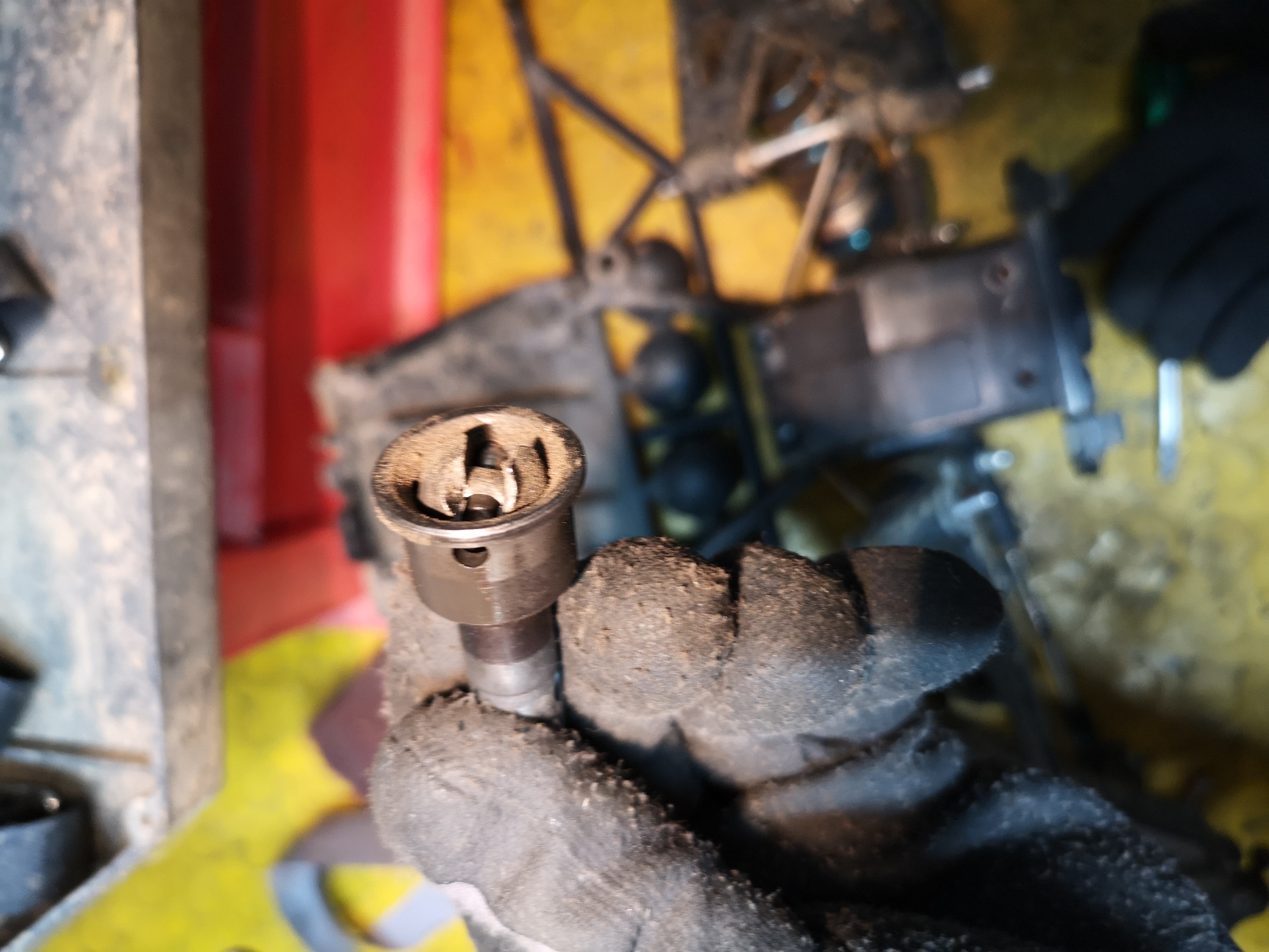

    Wie auf den Bildern zu sehen gehts den vordern Cups eh nichtmehr allzu gut, die linke Antriebswelle hats mir ja eh schon zerlegt also Antriebswelle rechts sowie Diff und die vordere Kardanwelle (Kugelantrieb) ebenfalls entfernt.
    Wider Erwarten waren die Cups des Kugelantriebs noch gefettet. Hat eigentlich gut funktioniert, aber nun unnötig.
    Natürlich wird alles brav eingelagert, denn man weiß ja nie ob man nicht doch mal wieder 4WD fahren will oder ob der Losi sogar mal als 2WD Verbrenner durch die Gegend fährt :D

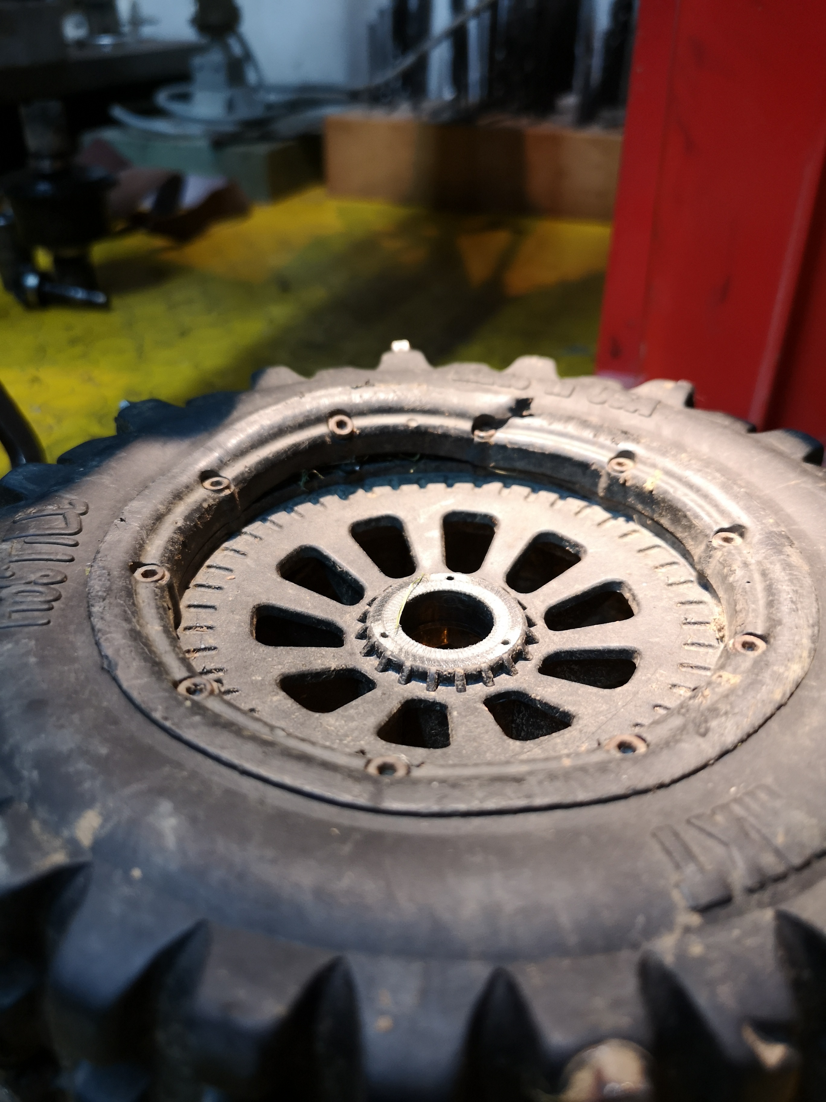

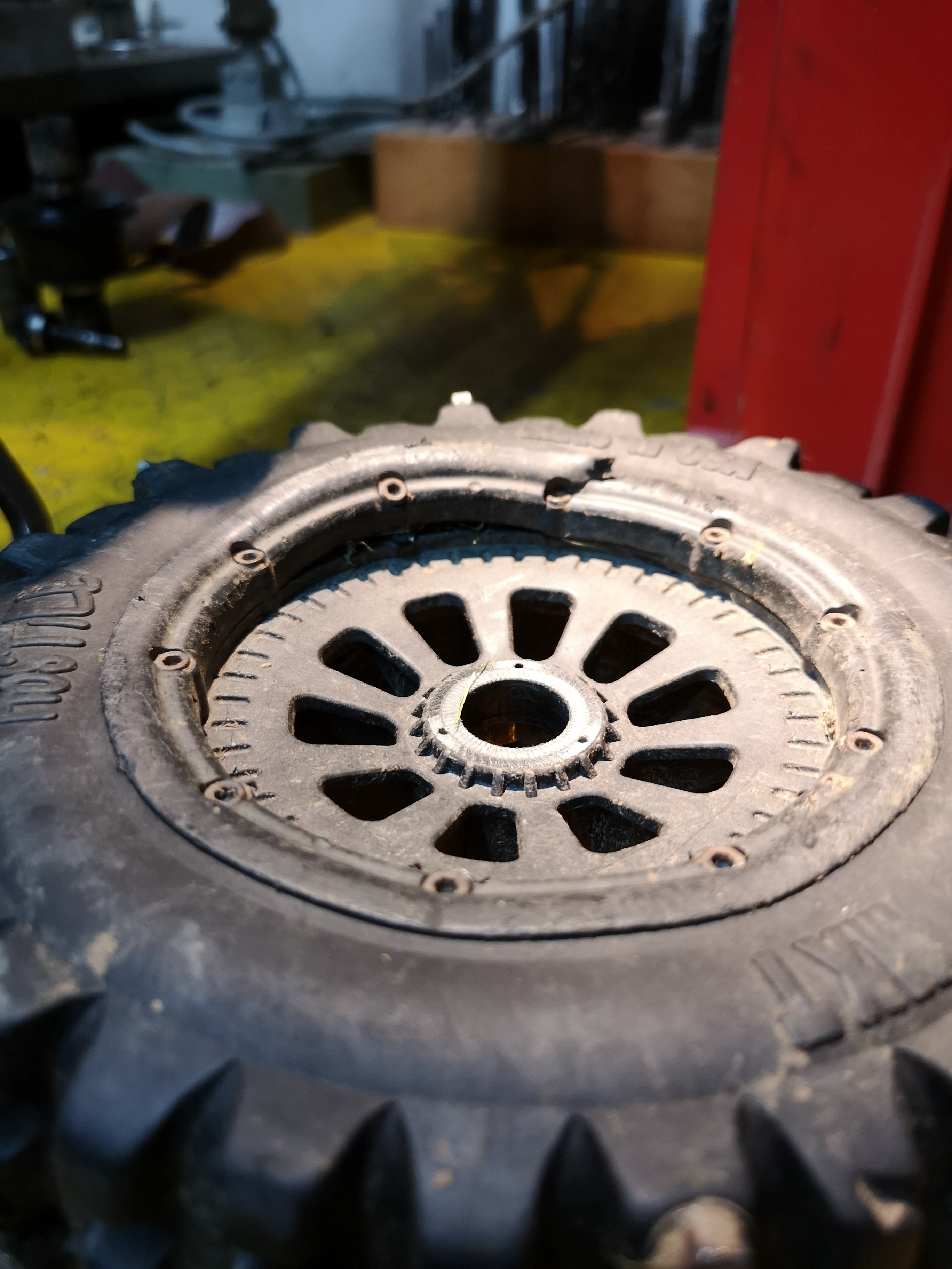

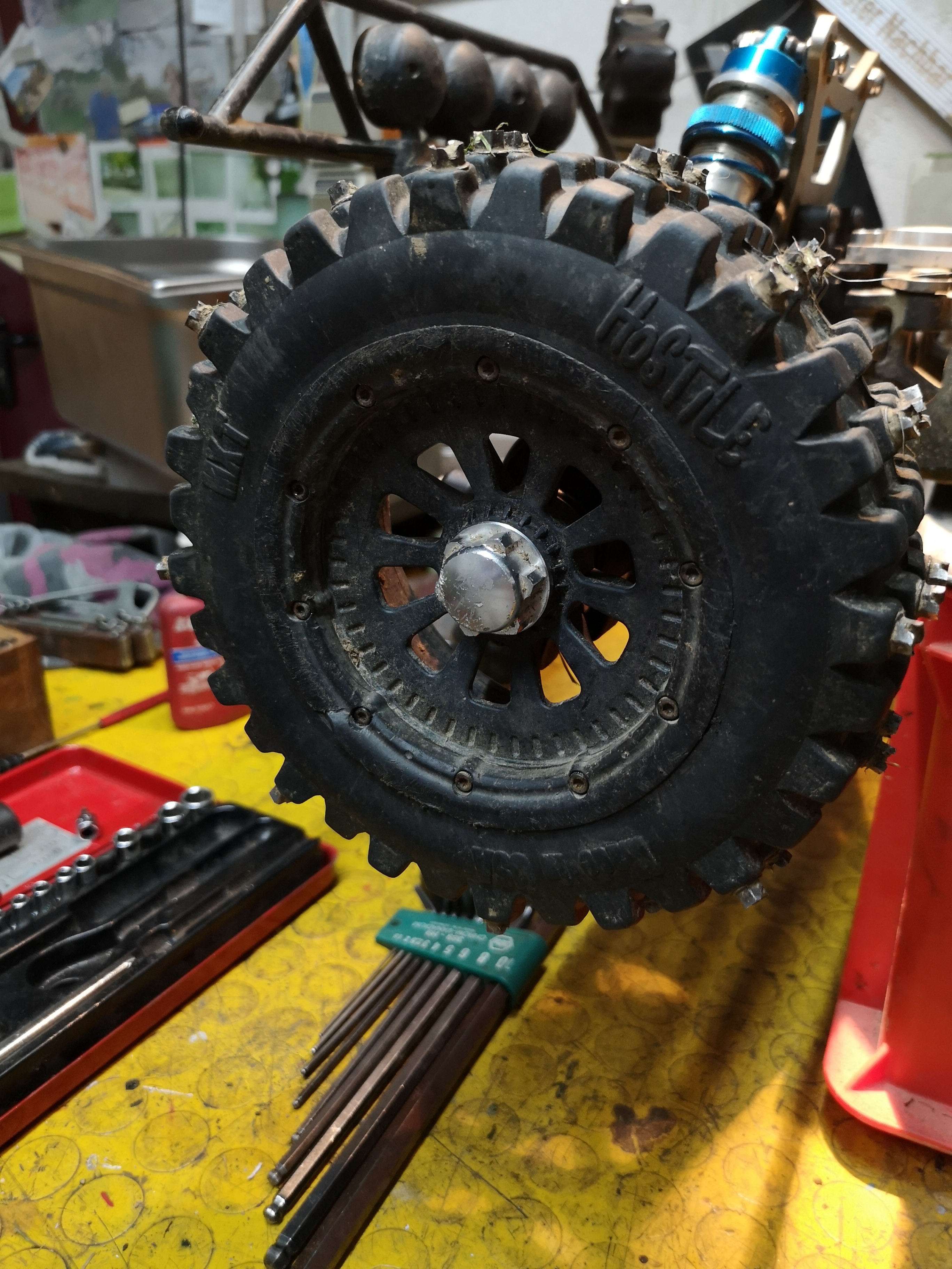

    Als letzter SChritt gings daran den verbogenen Beadlock Ring an der vorderen Felge zu reparieren. Unter dem Reifen hatte sich schon nen Büschel Gras gesammelt. Den Ring konnt ich nur noch mit etwas Wärme und nem Seitenschneider richten. DAnn alles wieder brav montiert, Reifen auf den Losi und ab ins Regal mit ihm :D

  • 2WD auf der schweren Kiste in relation zu den doch relativ kleinen Diffs?
    Klar,macht sicherlich Spaß, ich fahre super Gern 2WD auf Großmodelle,Abeeer..Nun wird die Last nicht mehr zwischen den zwei Diffs geteilt,sprich der eine Diff bekommt nun die doppelte Portion..Ob dieser es Langfristig aushält?
  • Da der Difflocker Davor auch schon drin war, hat sich die Last nur bedingt auf 2 Diffs aufgeteilt.
    Im ersten Moment haben beide Diffs durch den Brushless Motor eh die volle Leistung abbekommen.
    Mit 2WD dreht er untenrum schneller durch. Ohne Spikes nicht fahrbar weil kein Vortrieb. DEnke das geht sich aus :thumbup:
    Außerdem funktioniert der Brushless 4WD FG auch nur weil kein Grip. Hätte der immer viel Grip wär da schon einiges in die Binsen gegangen.

  • Die SpikeReifen allein bedeuten für das Diff schon ne extreme Belastung. Bei einer Heckschleuder sollte das Diff schön leichtgäng sein. Also würde ich das Diff einfach nur komplett mit Radnarbenfett füllen(Wärmeableitung), und alle Bremsmodule(wenn vorhanden) aus dem Diff entfernen. Dann sollte die Heckschleuder eventuell auch ohne Spike fahrbar sein. Ein gefühlvoller Gasfinger ist natürlich immer das Wichtigste. Aber genau das macht ja auch den Reiz bei Heckschleuder aus.
    Vieleicht kannst du den Schwerpunkt auch noch weiter nach hinten verlagern, indem du möglichst viele Komponenten in Richtung Hinterachse verlegt.
    Um das Driften kontrollierbarer zu machen, würde ich auch die Spike an der Reifenaussenkannte entfernen, und damit die Reifeninnenkante komplett füllen.
