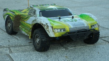

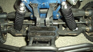

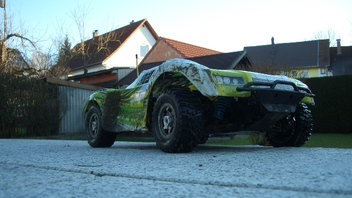

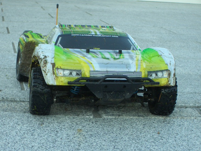

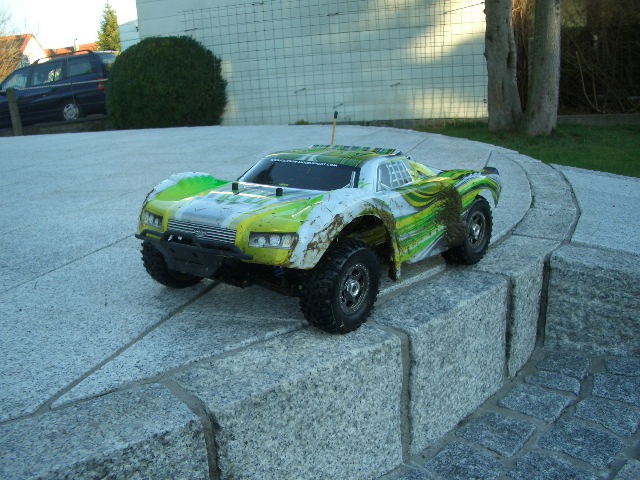

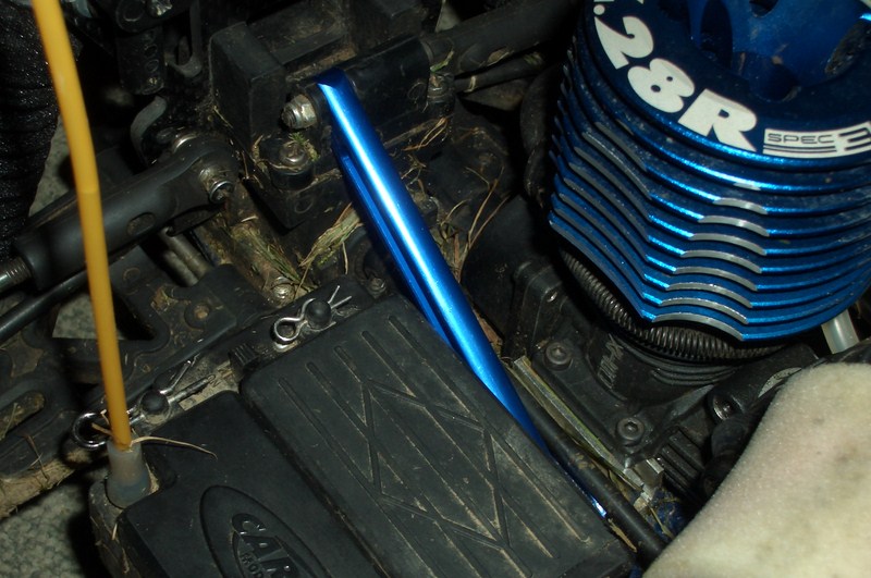

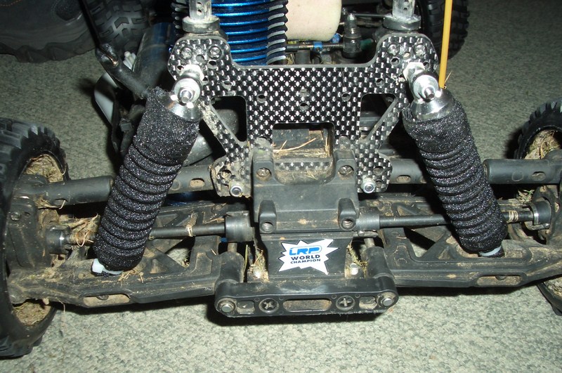

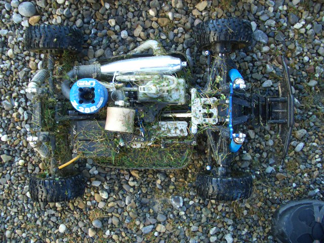

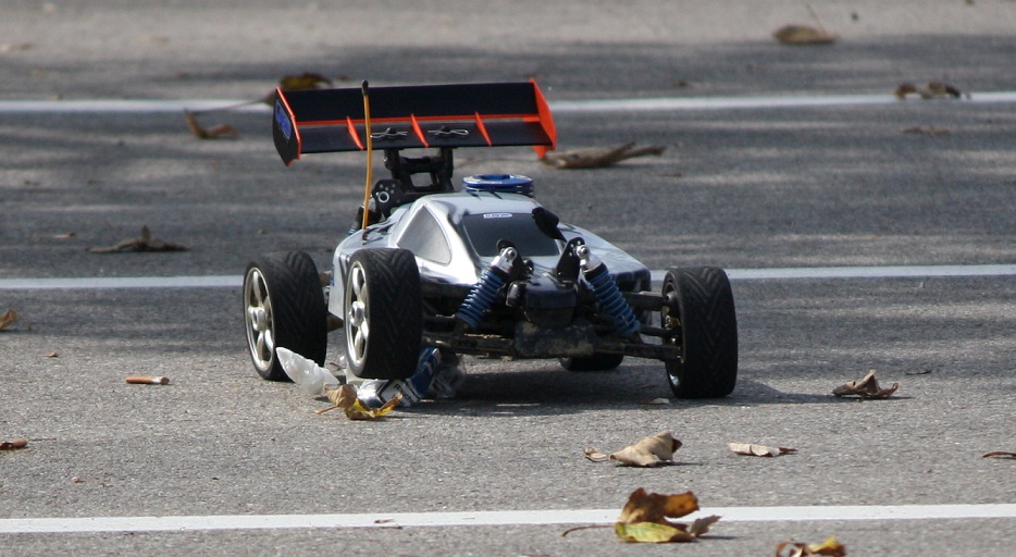

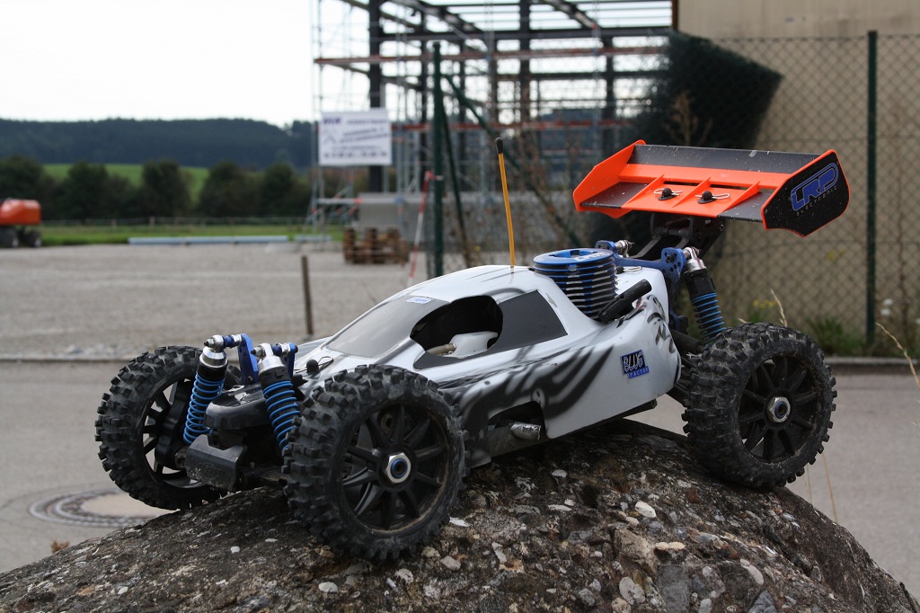

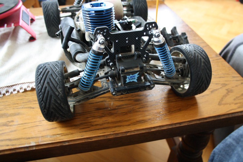

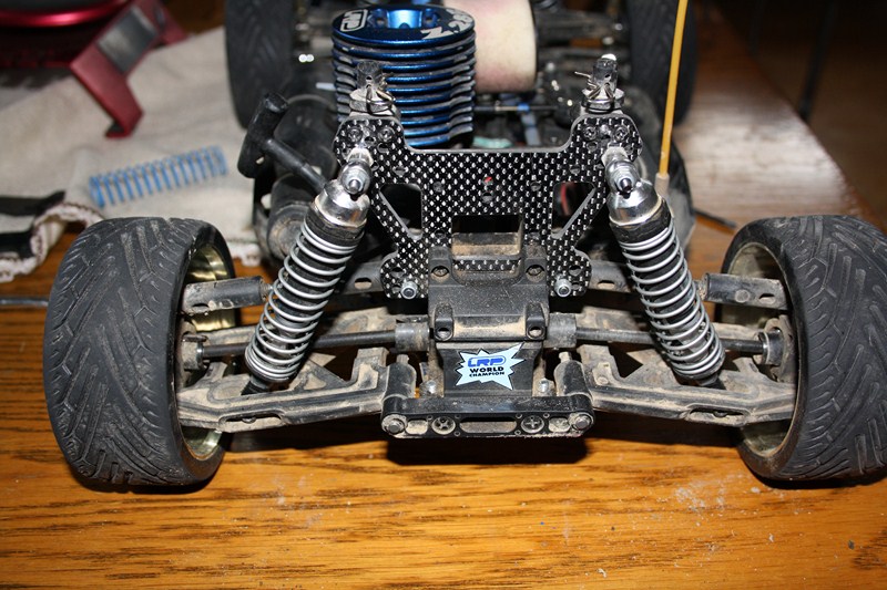

    stell euch hier mal meine 2 Carson Modelle vor.
    Der EB4 folgt später

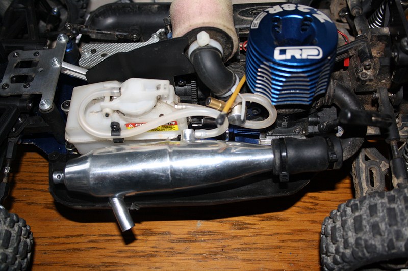

    Ein Specter den ich als ersatzteillager geauft habe und irgentwann mal aus langeweile zum Fahrbereiten modell zusammengesetzt hab.

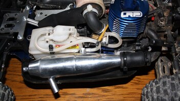

    Aktuell ist ein LRP z28r Spec3 verbaut sowie im Street breaker
    Der Specter ist eig ein versuchsobjekt und bashing fahrzeug.
    Den Streetbreaker werde ich sobald die teile da sind zum Short course umbauen.
    grüßle dani

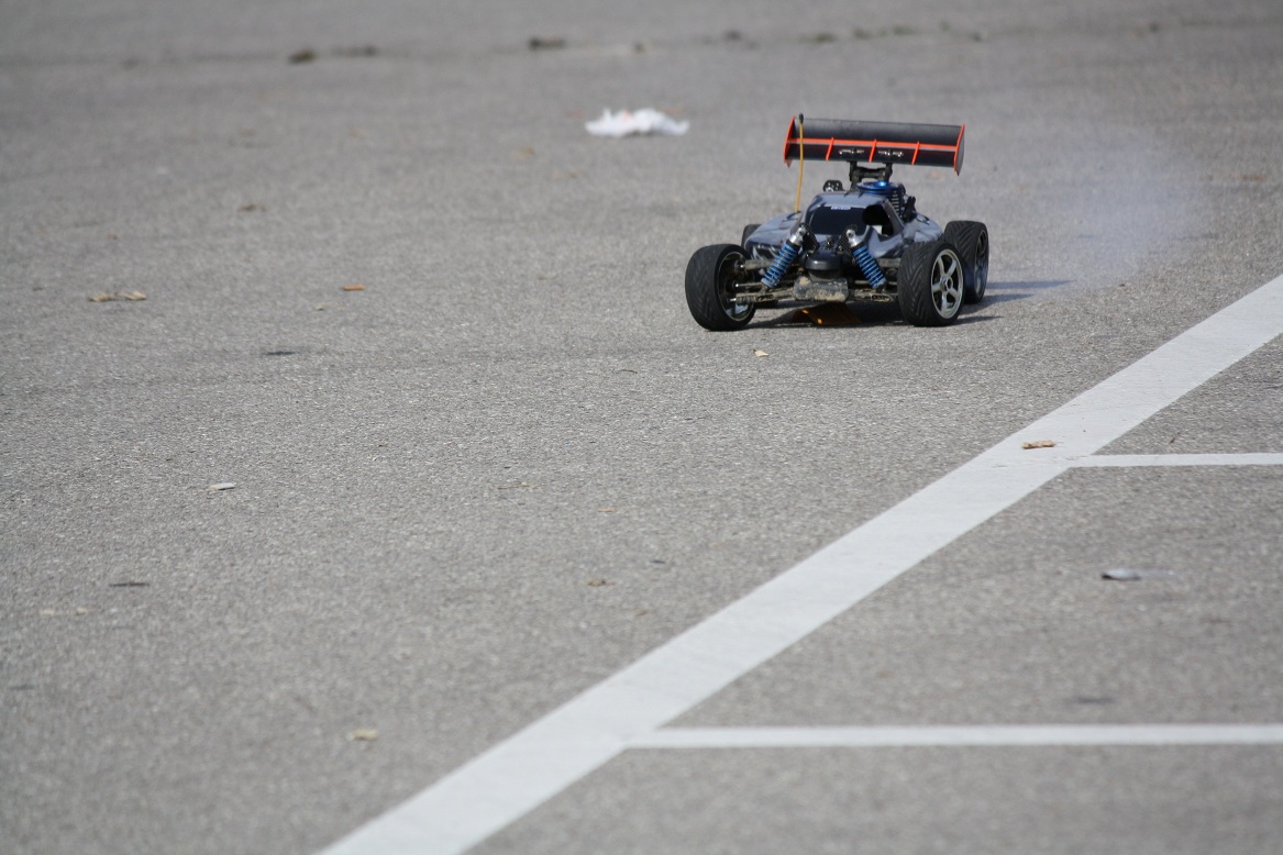

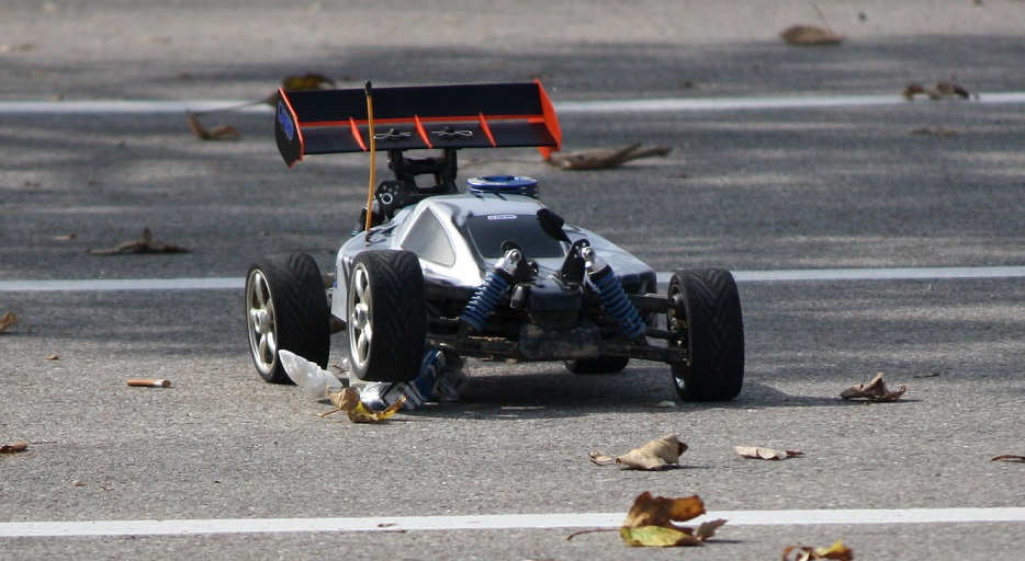

    Sagmal,wie ich sehe verwendest du onroadreifen auf dem Parkplatz,welche fährst du da genau,würde mir gerne selbst welche für meinen zulegen:)
  • hi die räder sind von Carson 205569 sich sehr günstig.
    Der LRP is auch im Street breaker
    Ach ja fahre 9KG servos an Gas/bremse und 15Kg an der Lenkung

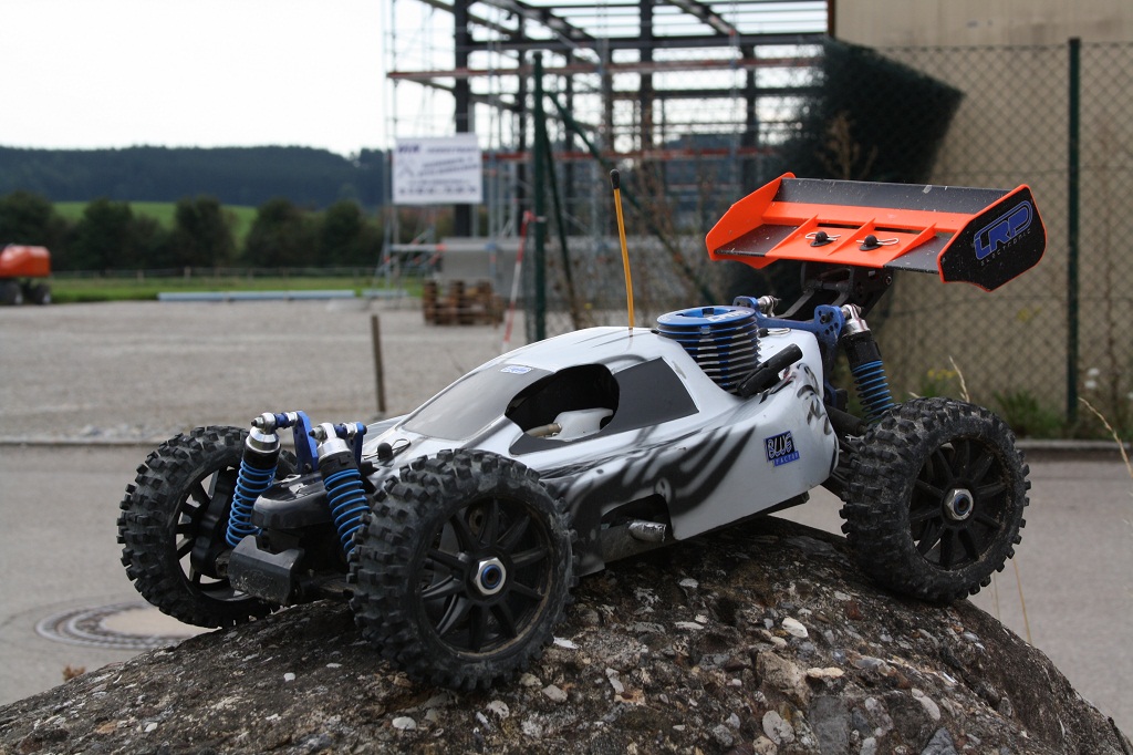

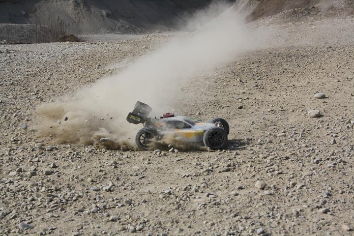

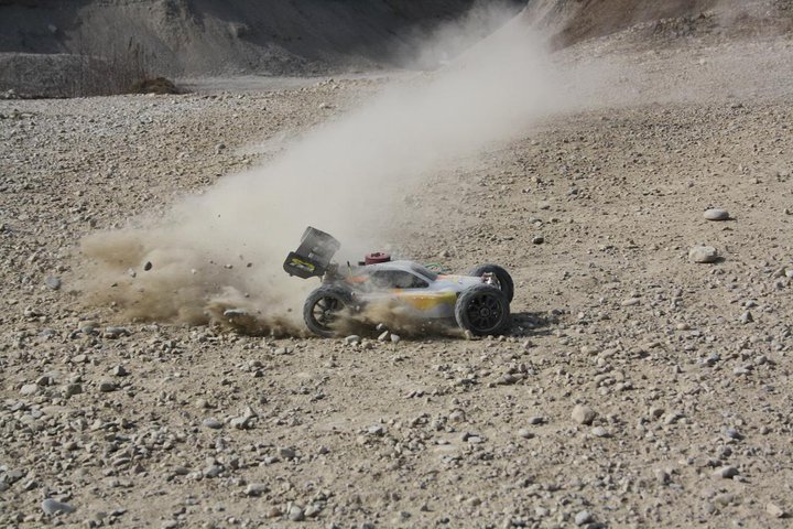

    Hier mal ein Offroad bild vom EB4
    Weitere Folgen
    grüßle dani

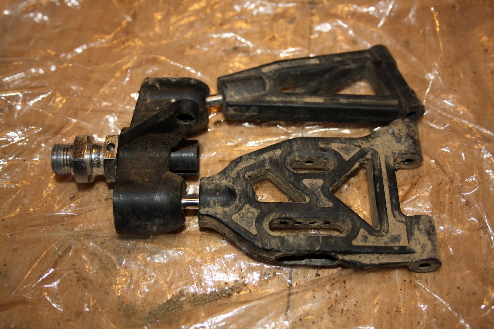

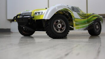

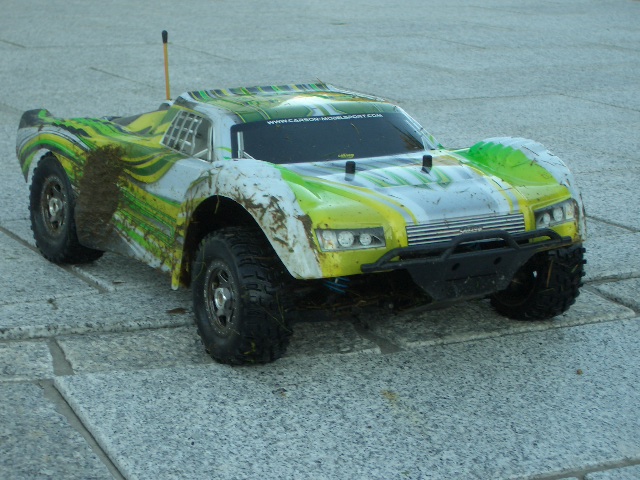

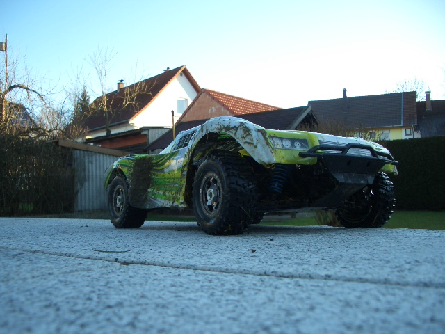

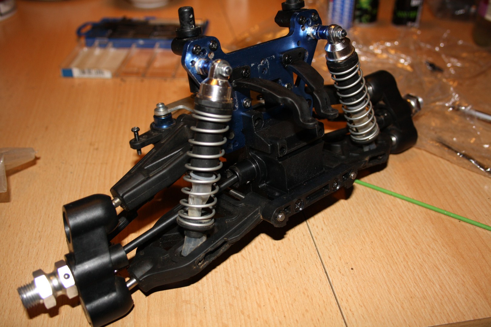

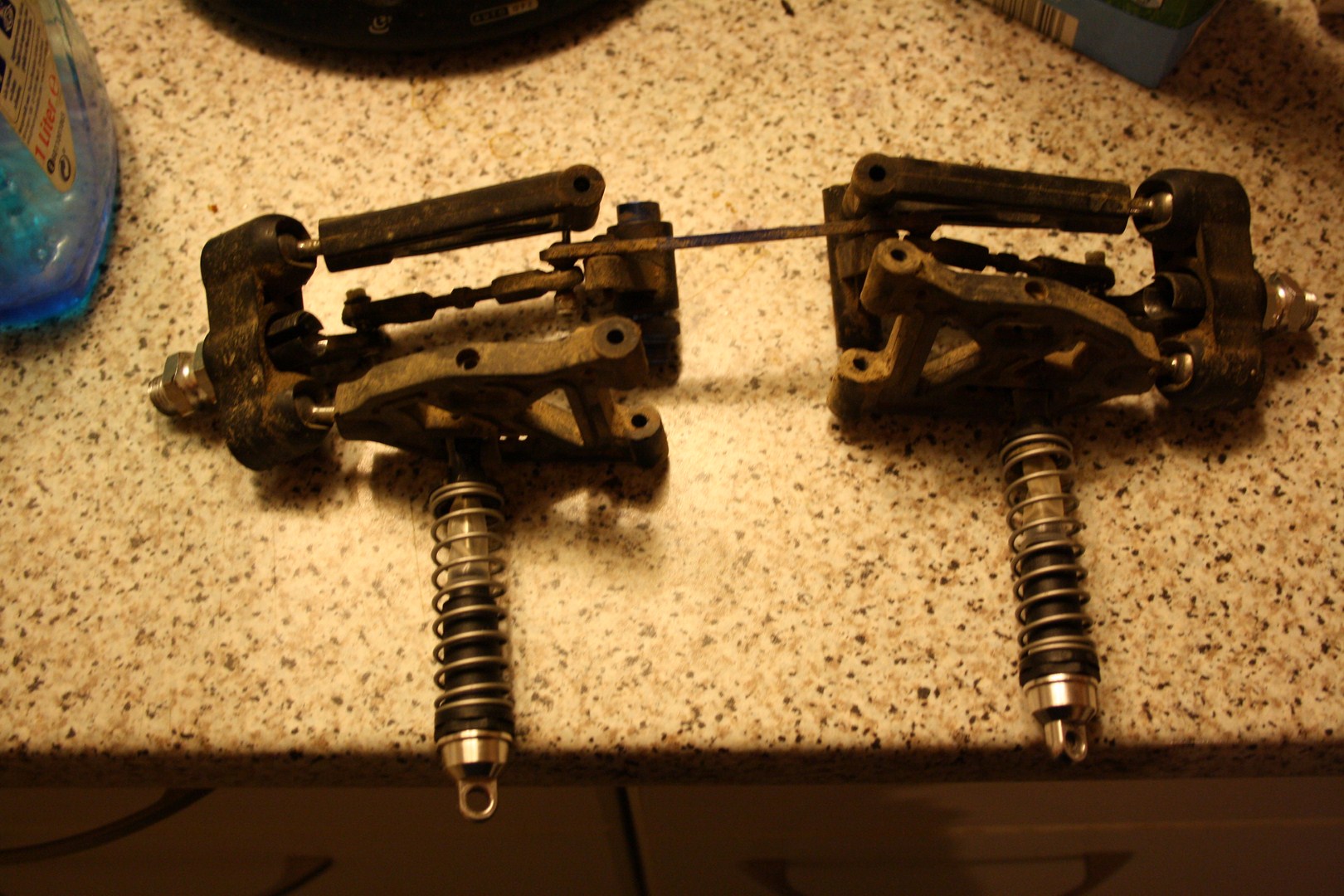

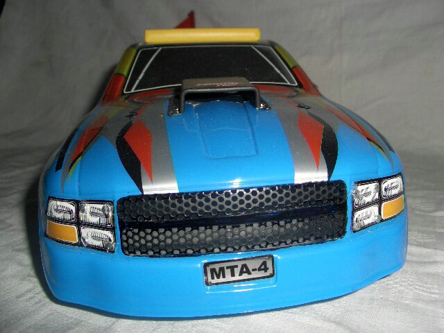

  • Der street breaker deswegen weil der Specter schlicht weg zu kurz ist.
    Es wird eig ne Mischung aus dem STB und dem Specter

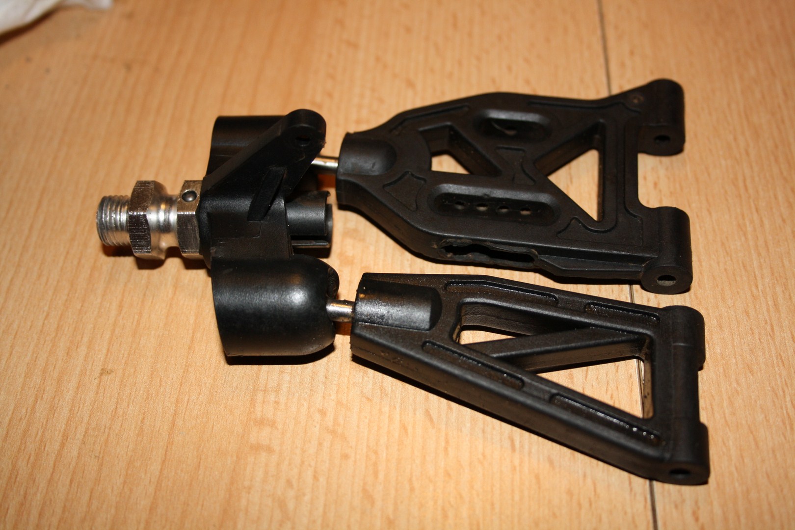

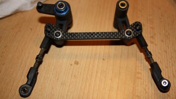

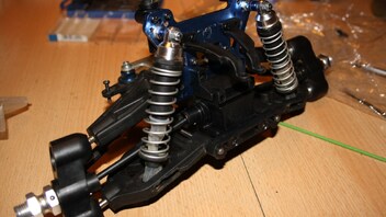

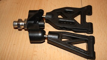

    Folgendes werde ich machen:
    CY chassie vom STB (hab ich ersatz da liegen)
    28er LRP Motor
    Hi. und vo. achse vom Specter 1 (kleinere Spur als der STB)
    Mitteldiff vom STB evtl nehm ich auch das vom Specter 2 je nach dem wie ich lust hab.
    Karo ist die vom Carson Desert Master Brushless (passt ohne weiteres auf das STB chassie)

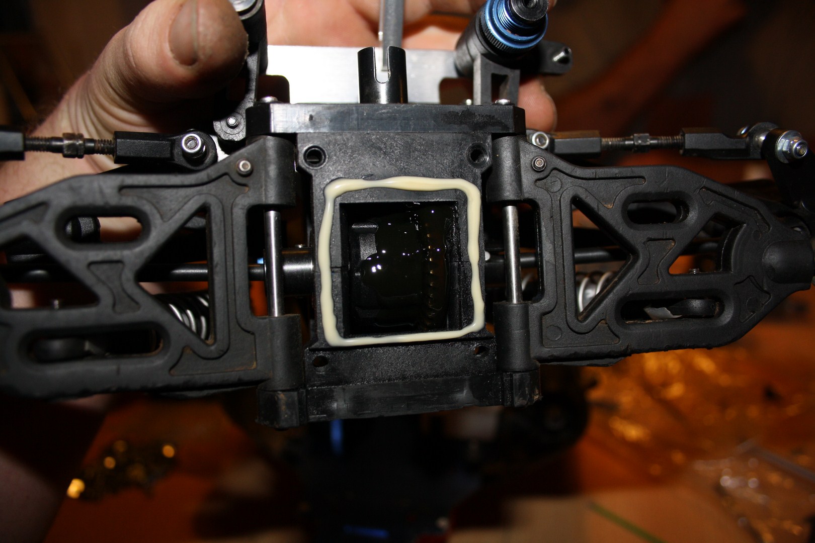

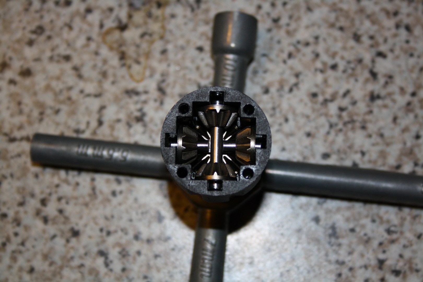

    Diffs sprerren mit 3,5und7k silikon öl. für die schmierwirkung kommt Dentax EP Fließfett dazu
    und um die ganze sache richtig dicht zu bekommen nehm ich ThreeBound 1110B Flüssigdichtung
    Zum Brushless bzw ELO, das brauch ich ned
    a. ich wohne auf dem land.
    b. Mag den sound
    c. macht mir das einstellen... spaß
    Was mir damals beim Kauf keine seite näher gelegt hat war das drehmoment und die Betriebskosten (spritt...)
    grüßle dani
    p.s. Short Course deswegen weil ich mal was anderes will da ich ja Buggy, Truggy schon hab bzw fahre
    Und der umbau ist einfach und Günstig im vergleich zum Neukauf.

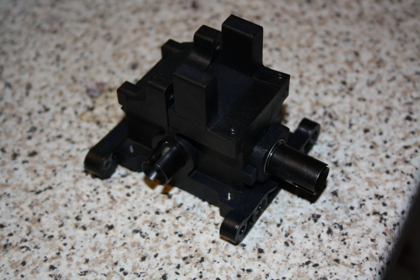

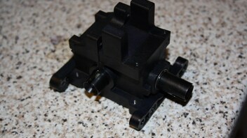

    Was ich jetzt gerade noch mache sind muttern an die diff boxen anbringen,damit wenn ich mal zu stark drehe kein kunstoff mehr ausreisßt und wenn dann hält die mutter das bomben fest..

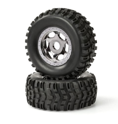

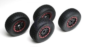

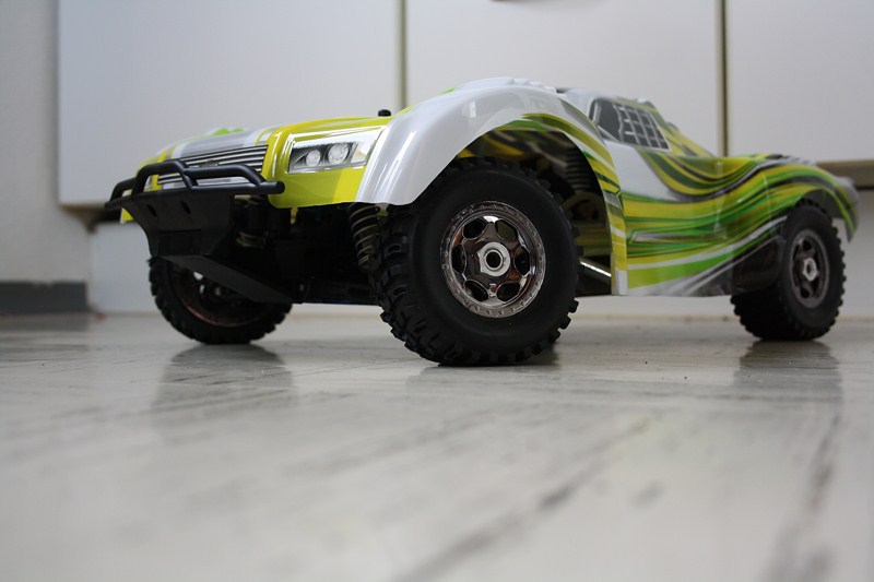

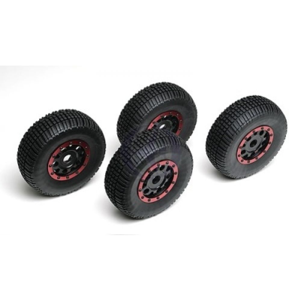

  • So hier mal bilder welche teile ich verbauen werde.
    wenn ich morgen nach hause komm und die teile da sind gibts "echte" bilder
    Die karo wird die vom Carson Desert Master
    Und die Räder, erst wollte ich meine Buggy räder nehmen aber die werden nicht optisch passen zum SC
    Nur mit den Gelben Anstatt roten Bead Lock ringen
    Oder eben die originalen vom DM
    grüßle dani
