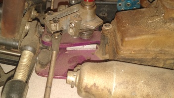

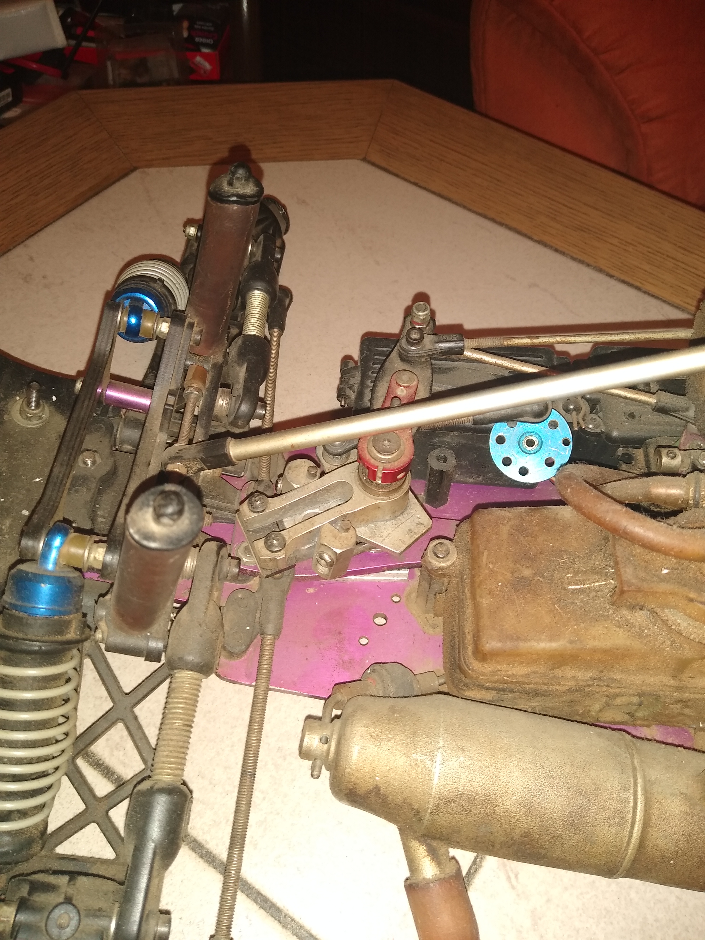

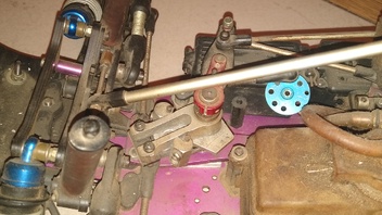

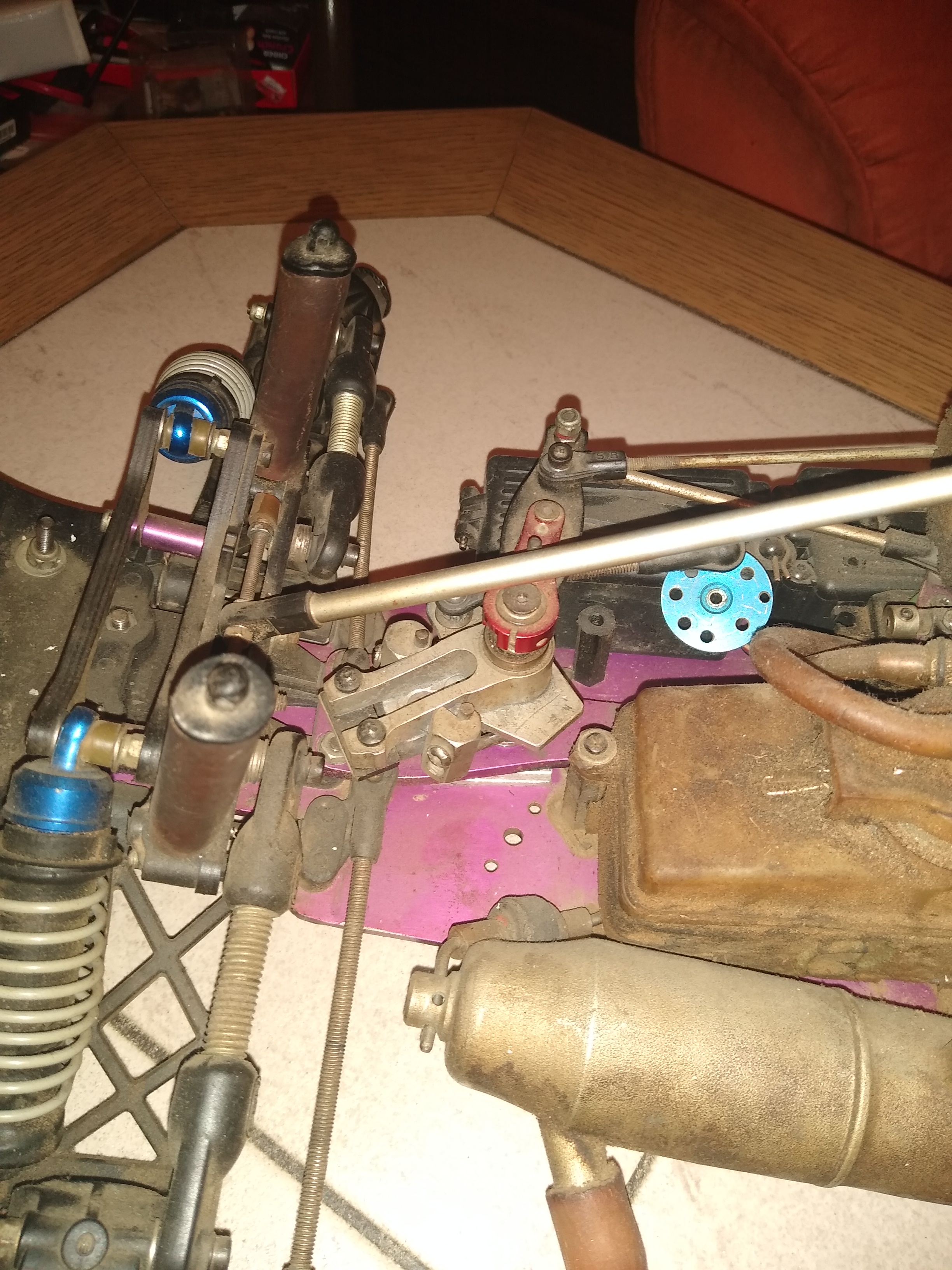

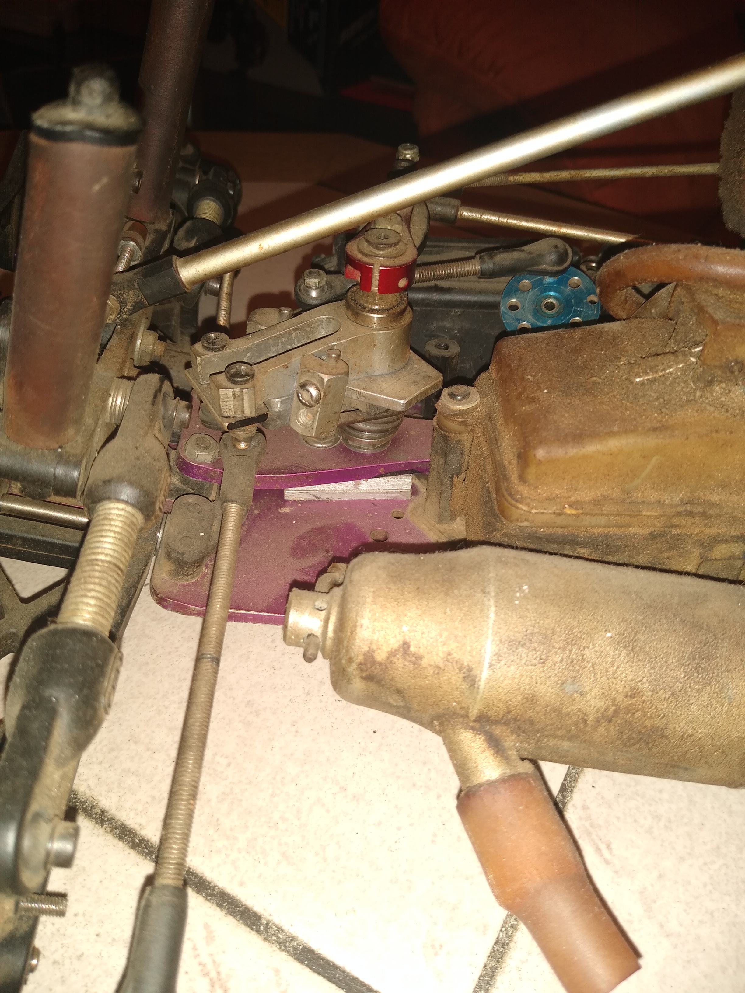

  • Ne kräftigere SpiralFeder(weniger Windungen, mehr Federdrahtduchmesser, oder durchgehärtet) hält der KunststoffServoSaver nicht lange aus, weil der Kunststoff zu weich dafür ist(Flanken der 45° Verzahnung verschleißen schneller). Bei der Aluversion ist der höhere Verschleiß durch die kräftige Feder nicht ganz so heftig, aber auch vorhanden.Der Saver mit ScherenFeder ist da wesentlich weniger anfällig, weil konstruktionsbedingt kaum Reibung vorhanden ist. Die ScherenFeder drückt die Saverarme halt einfach nur in Nominalposition. Ne kräftigere Feder erhöht natürlich auch bei dem Saver den Verschleiß (Federarme arbeiten sich in die Flanken der Arme). Aber die Auswirkungen sind nicht spürbar, solange der Verschleiß an beiden Armen gleich hoch ist. Das ist auch der Grund, warum ich früher Mal auf so einen Saver mit ScherenFeder bei meinem 1:8er umgestiegen bin, um die höheren Lenkkräfte meine SpikeReifen in den Griff zu bekommen.Ist natürlich nicht unbedingt vergleichbar, weil die Lenkkräfte euer großen 1:5er Autos um Welten höher sind. Mit etwas Kreativität könnte man eventuell auch noch eine zweite ScherenFeder mit auf dem Saver montieren, oder halt ne kräftigere ScherenFeder besorgen/basteln.Ein weiterer Möglichkeit die Lenkkräfte am Reifen zu erhöhen (ohne den Saver zu verändern) ist, die Hebellänge zwischen Lenkstangen und Saverarme zu verringern. Dabei verringert sich aber auch der maximale Lenkweg der Lenkstangen.
    Auf den Bildern meines 1:8er sieht man auch gut die beiden "Schlitten" auf den Federarmen, die das Einsinken in die Aluarme des Savers verhindern. Nebenbei lässt sich durch Drehen der "Schlitten" auch noch der Vorspannung der ScherenFeder verändern.
