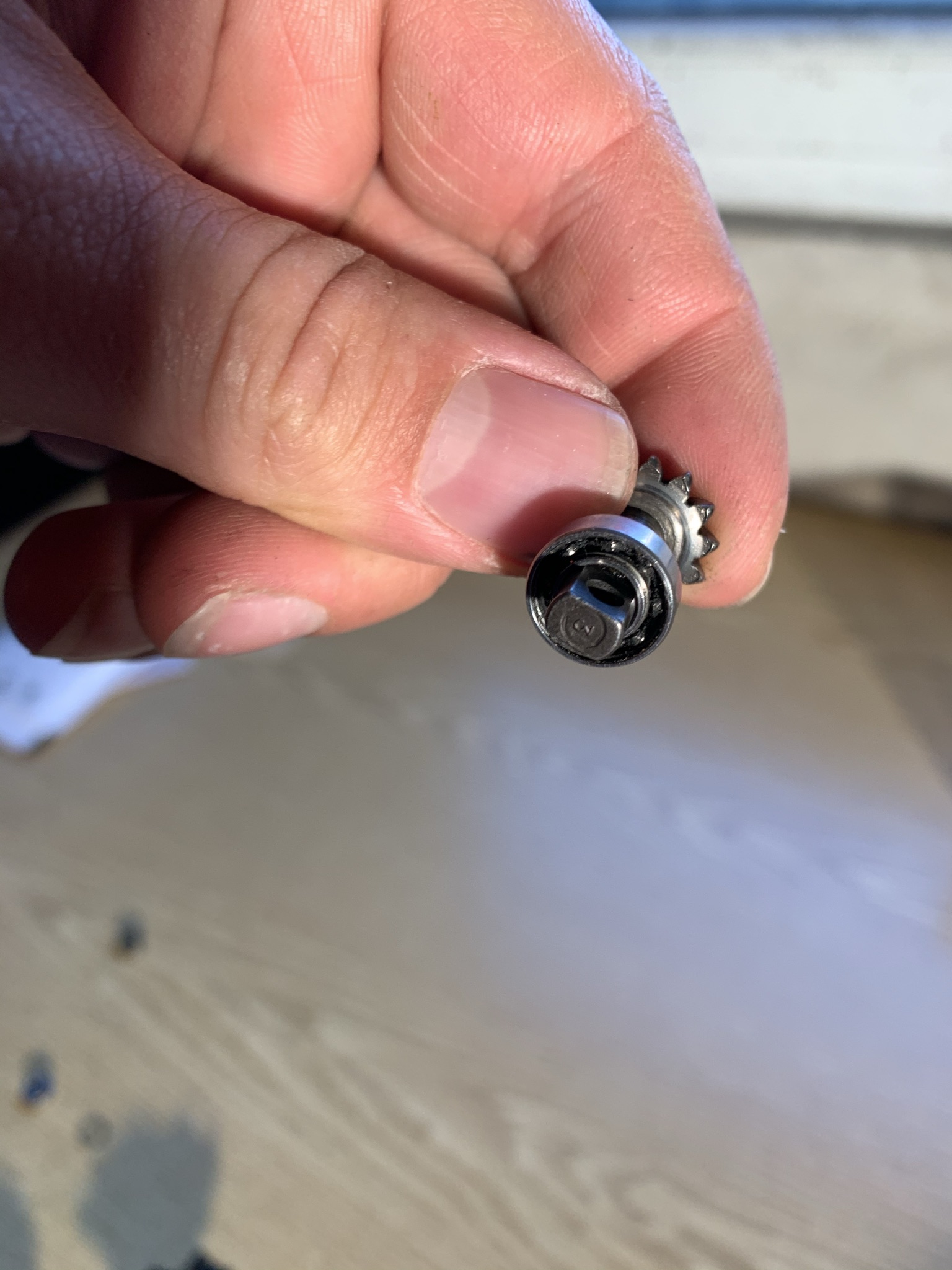

    Es ist ganz einfach: Das innere Kugellager im Diffgehäuse in dem das Kegelrad läuft, schlägt mit der Zeit aus und ermöglicht dem Kegelrad zum Einen zu viel Spiel und zum Anderen verteilen sich die Kugeln des Kugellagers im Gehäuse unter enormen Kräften.

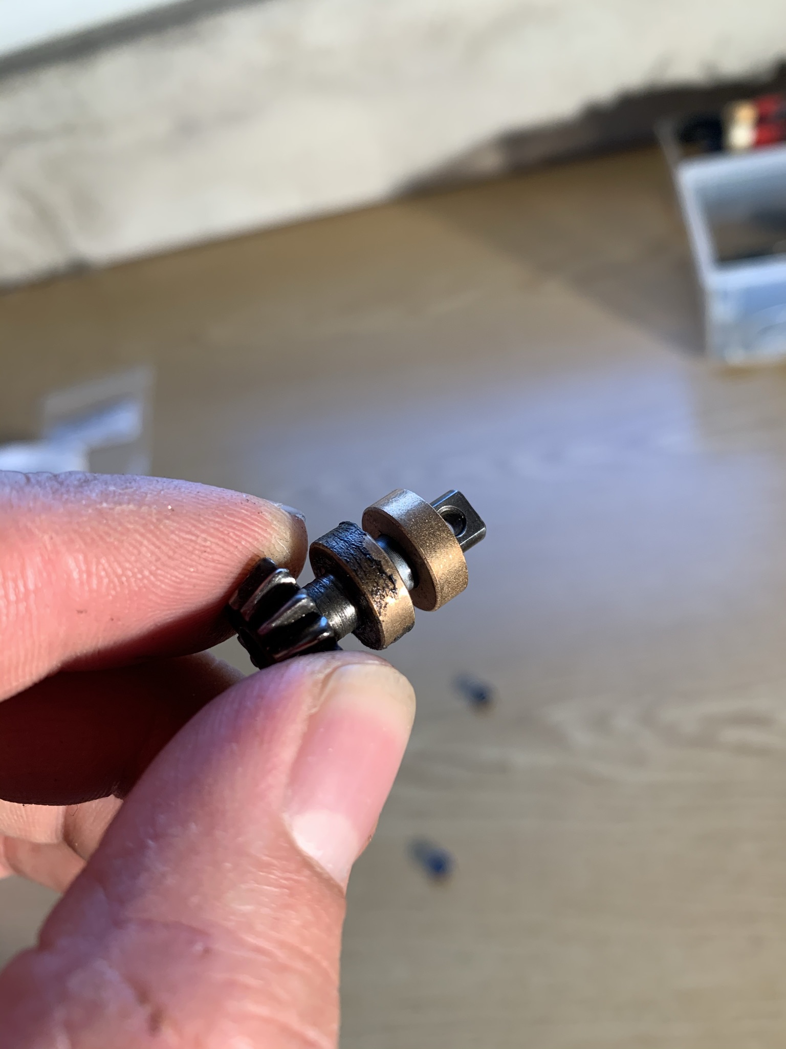

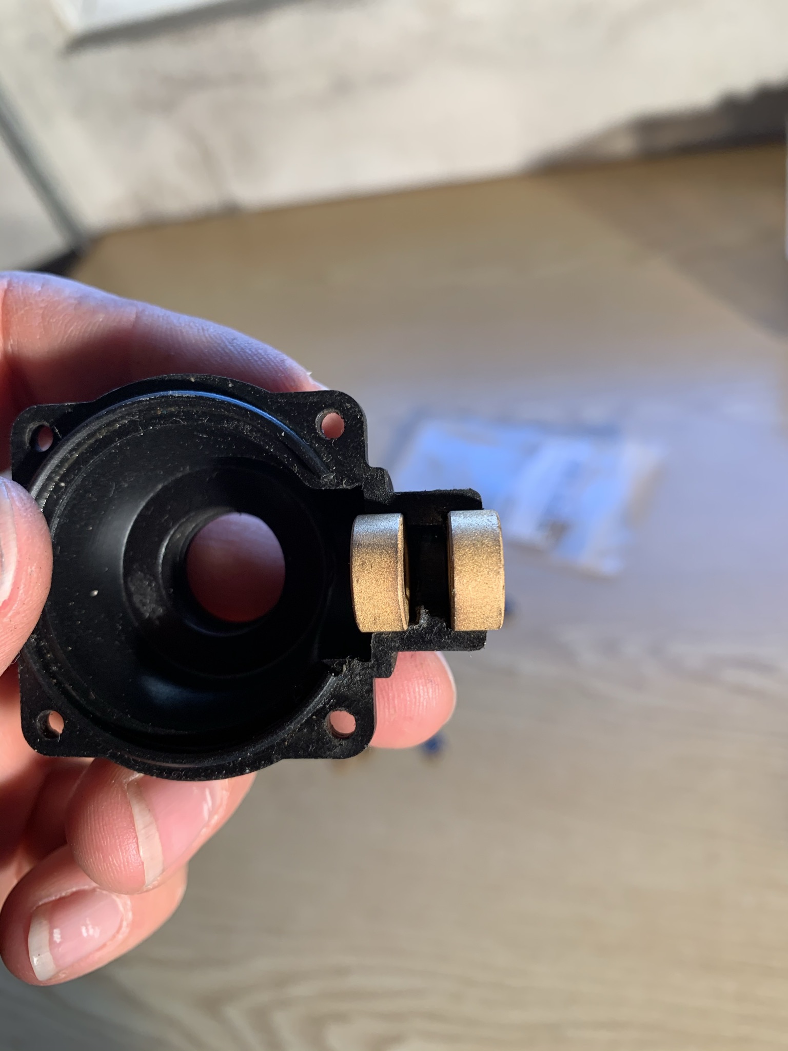

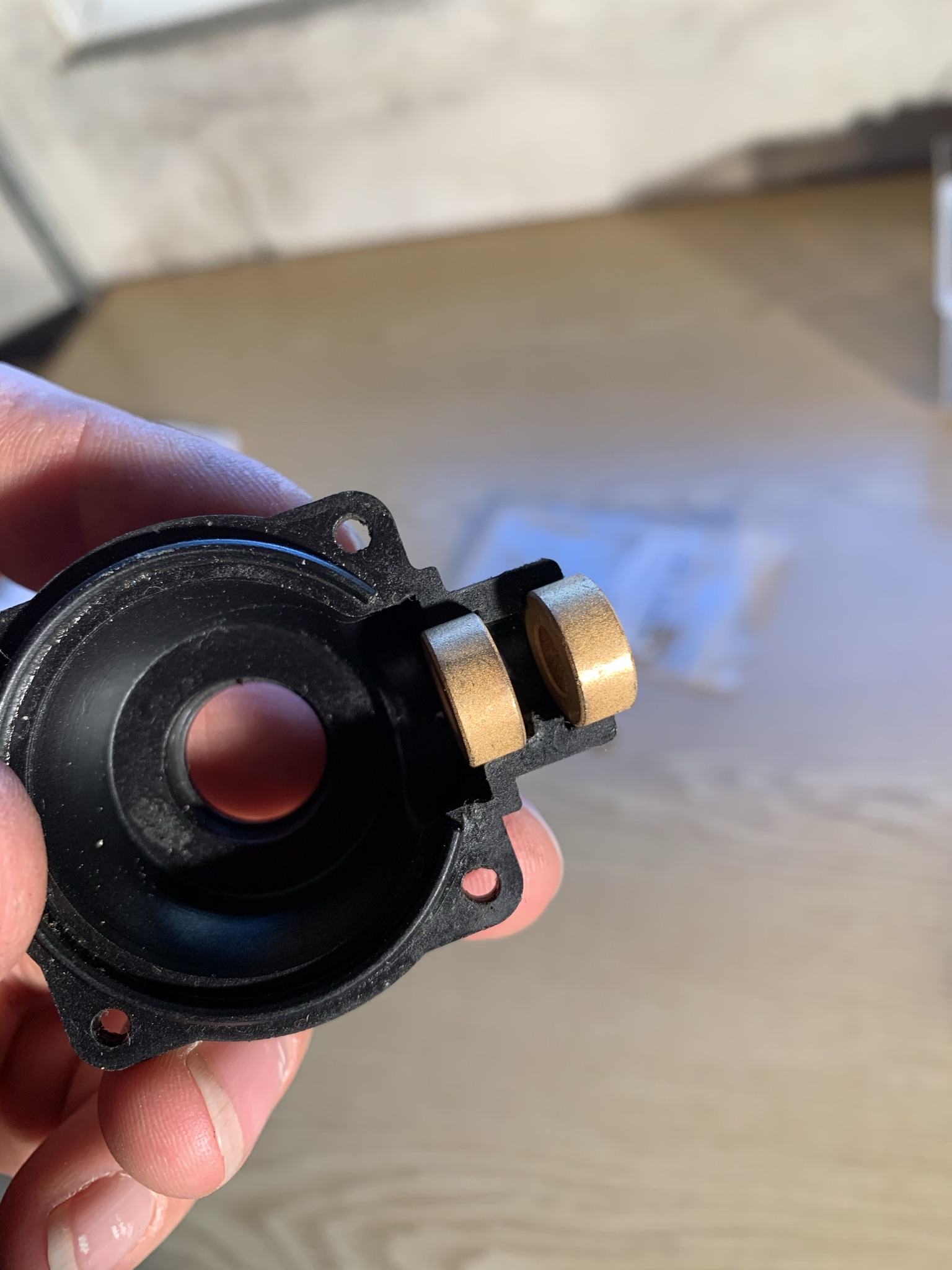

    Dort verbauen einige User nun statt Kugellagern für den Triebling Bronzegleitlager wie sie die Tamiya LKWs verwenden in den Maßen 12x6x4mm
    Nächstgelegenes DIN-Maß ist bei uns 12x6x5mm
    Diese habe ich mir besorgt und es getestet. Siehe da, es hält nicht, aber warum? Bis zu dem Zeitpunkt waren die Centerwellen aus Kunststoff und die durch die höhere Reibung entstehende Wärme konnte nicht abtransportiert werden. Es schmolzen dann die Mitnehmerschraube von der Welle und das Gleitlager in das Kunststoffgehäuse.
    Zweiter Versuch, nun auch mit Stahlwellen im Mittelantrieb und siehe da es wird genug Wärme abgeführt auf die Wellen, so dass alles hält.

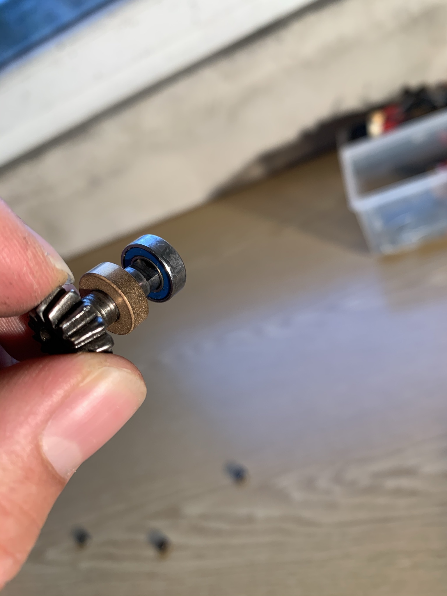

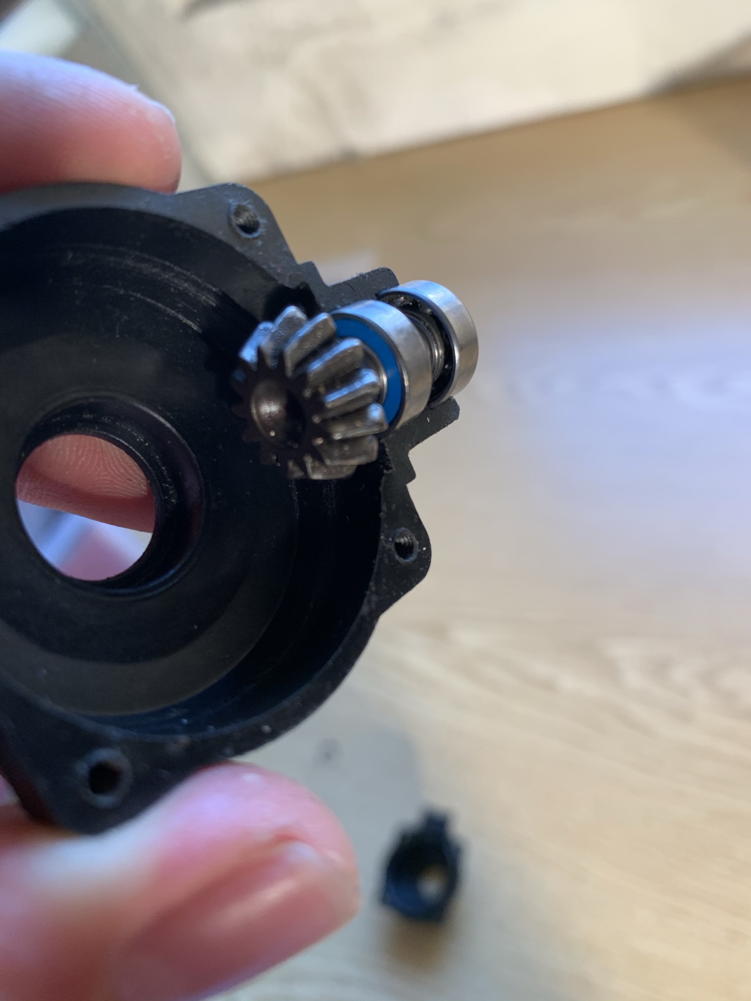

    Hier seht ihr wie die Kegelräder original verbaut sind, mit je einem Kugellager innen und außen.
    Das innere schlägt als erstes aus.

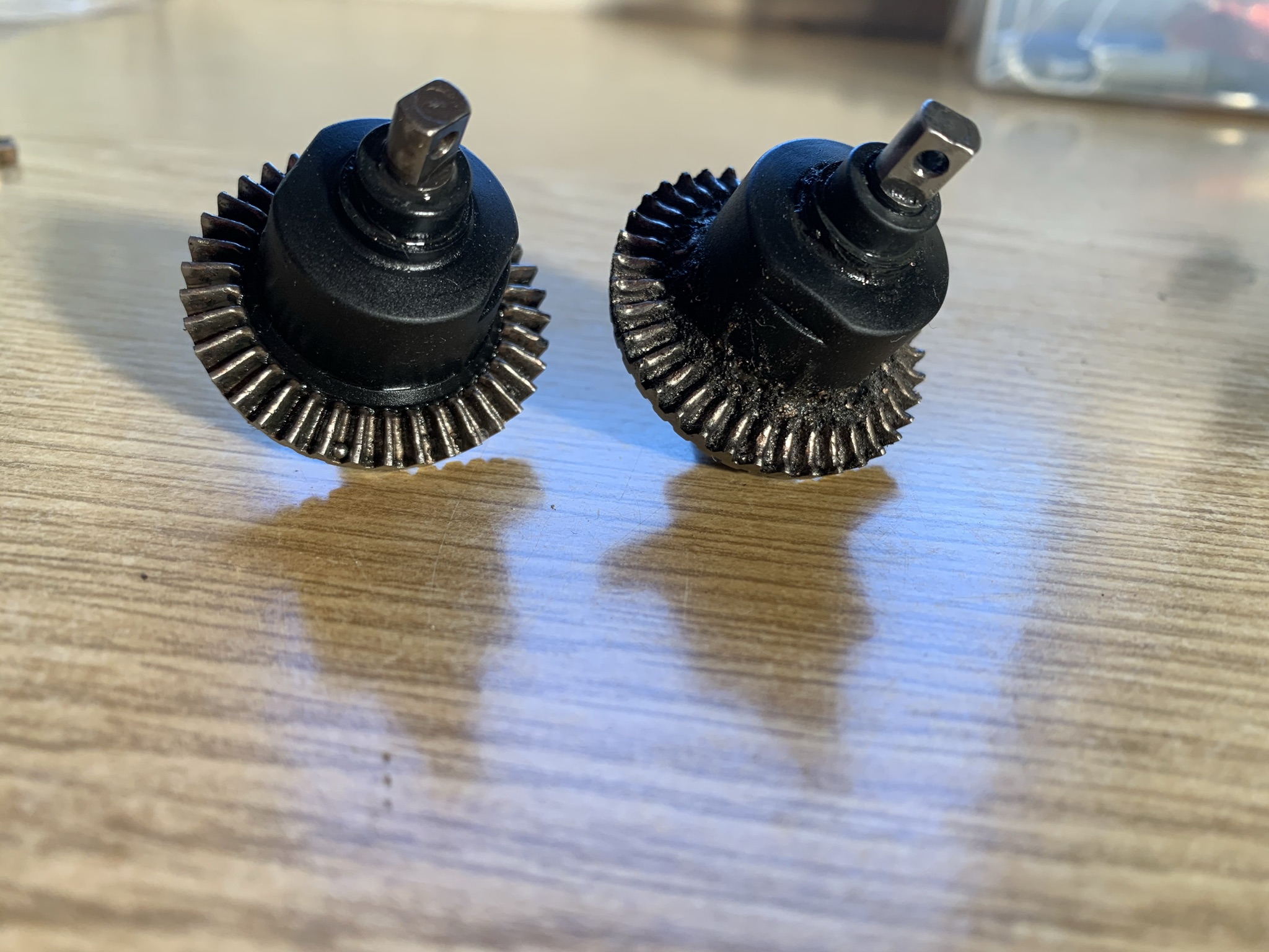

    Hier der Vergleich zwischen einem guten und defekten Tellerrad:
    Die wohl standfeste Lösung ist, dass man zumindest das innere Lager durch eine selbstschmierendes Bronzelager ersetzt mit den Maßen 12x6x4mm. Diese gibt es fertig von Tamiya und wird in LKW Modellanhängern als Radlager verbaut. Schwer bei ebay zu finden, als Ersatzteil zudem ziemlich teuer.
    Ich habe mir dann 12x6x5mm testweise bestellt, diese müsste man abdrehen oder das Gehäuse anpassen.
    Wichtig sei dazu noch gesagt, dass der Mod nur dann funktioniert, wenn man Stahlantriebswellen verbaut hat, da die ansonsten entstehende Reibungswärme der Bronzelager nicht ausreichend abgeleitet werden kann und dann der Kunststoff mit dem Lager verschmilzt.

    Die schräg verzahnten Diffs sind etwas schwieriger. Die scheinen nicht 100% passgenau zu sein. Vor allen scheint bei einem das Innenmaß nicht richtig zu passen. Schraube ich es zu, bekomme ich es nicht mehr richtig gedreht.
    Beim Letzten Zusammenbau hatte ich wohl auch irgendwo nicht aufgepasst. Jedenfalls haben sich 2 Schrauben vom Diff gelöst und sich in den Bulkhead eingegraben. Habe es zum Glück rechtzeitig bemerkt und die Riefen sind vielleicht 1/10mm tief. Sollte sich noch weiter verdwenden lassen (die Dinger sind nämlich scheiße teuer und gar nicht so einfach zu kaufen)
    Was die abgenutzten Zahnrärer angeht, kann ich mir durchaus vorstellen das ein Schräg verzahntes Diff da abhilfe leistet da die Kräfte auf das Kugellager geringer werden.
