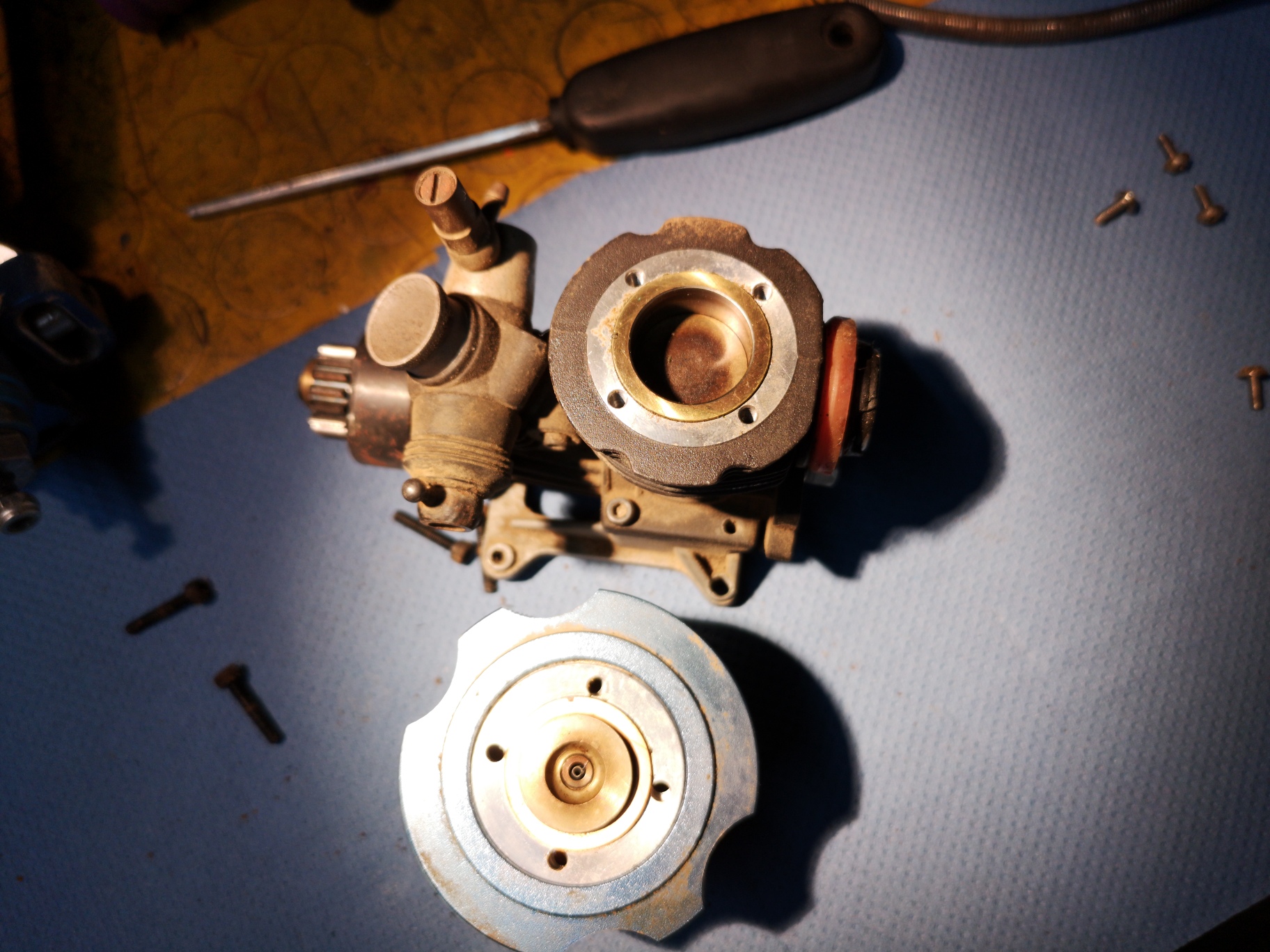

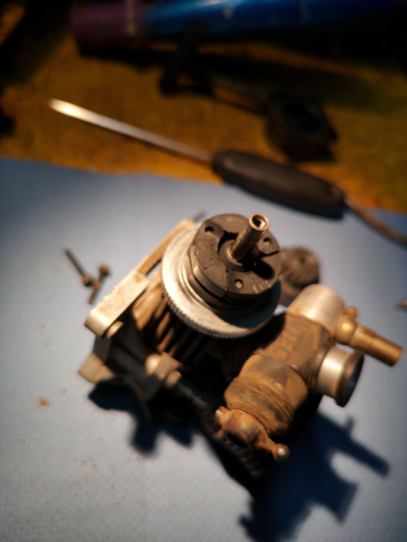

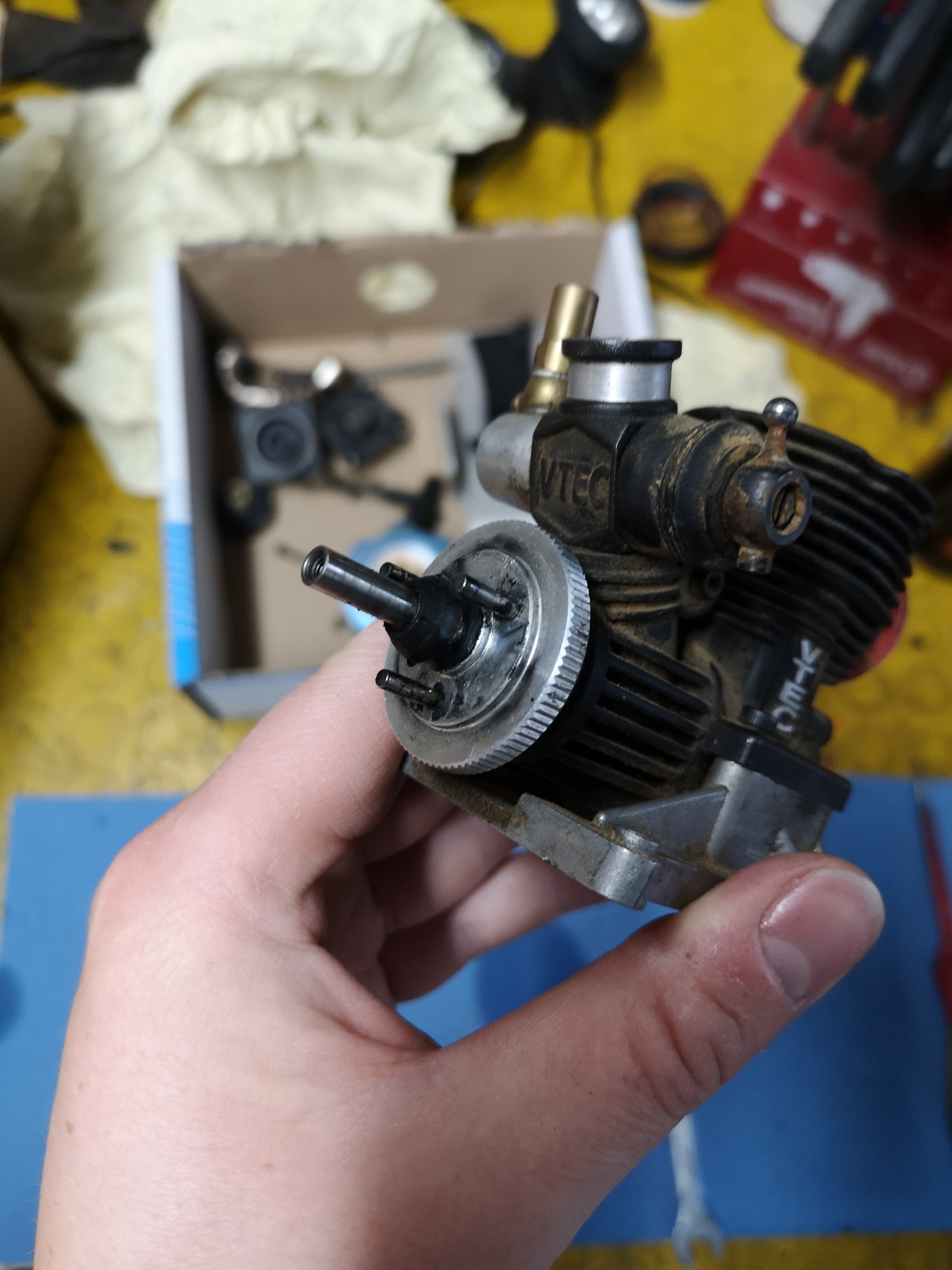

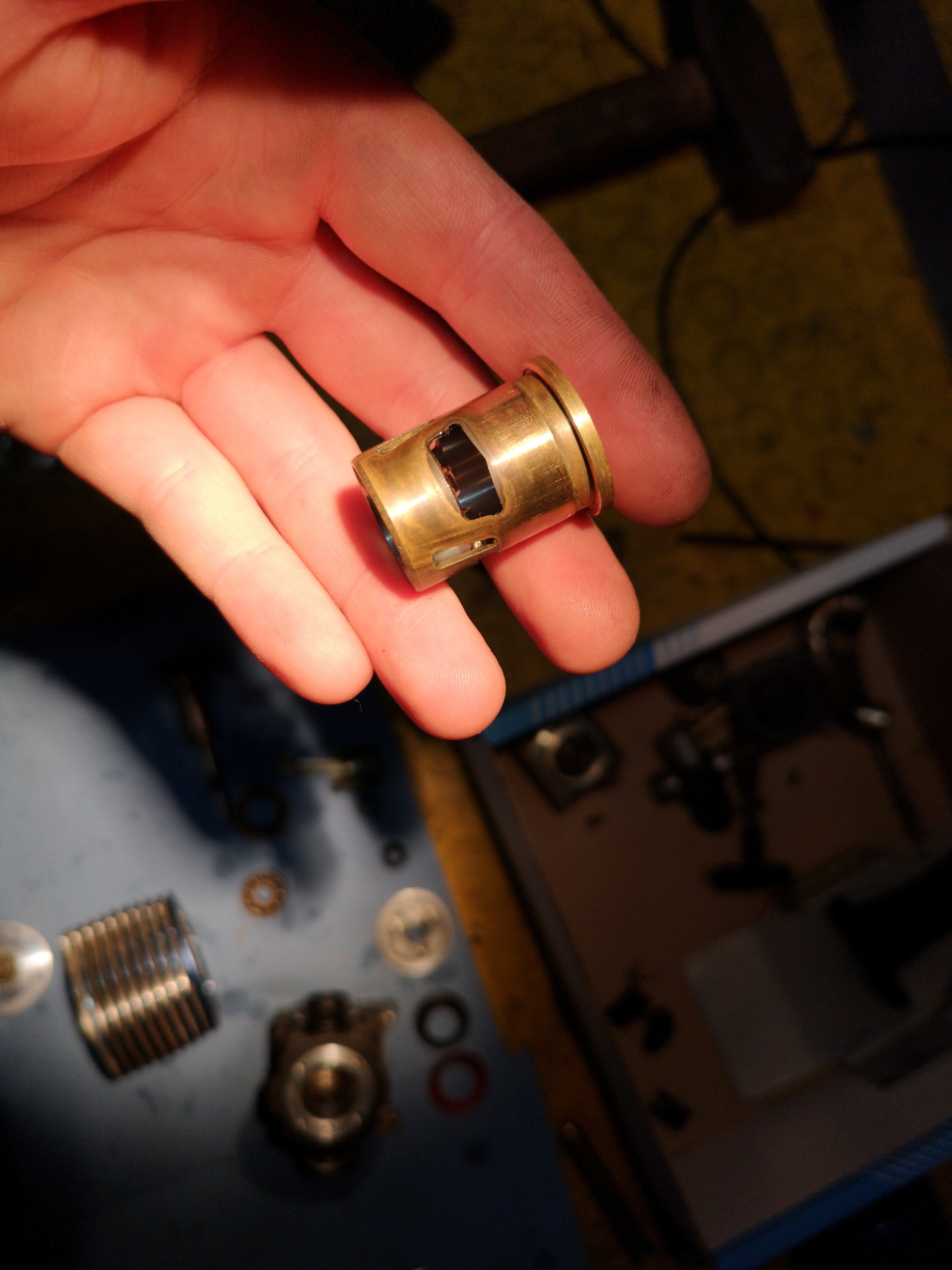

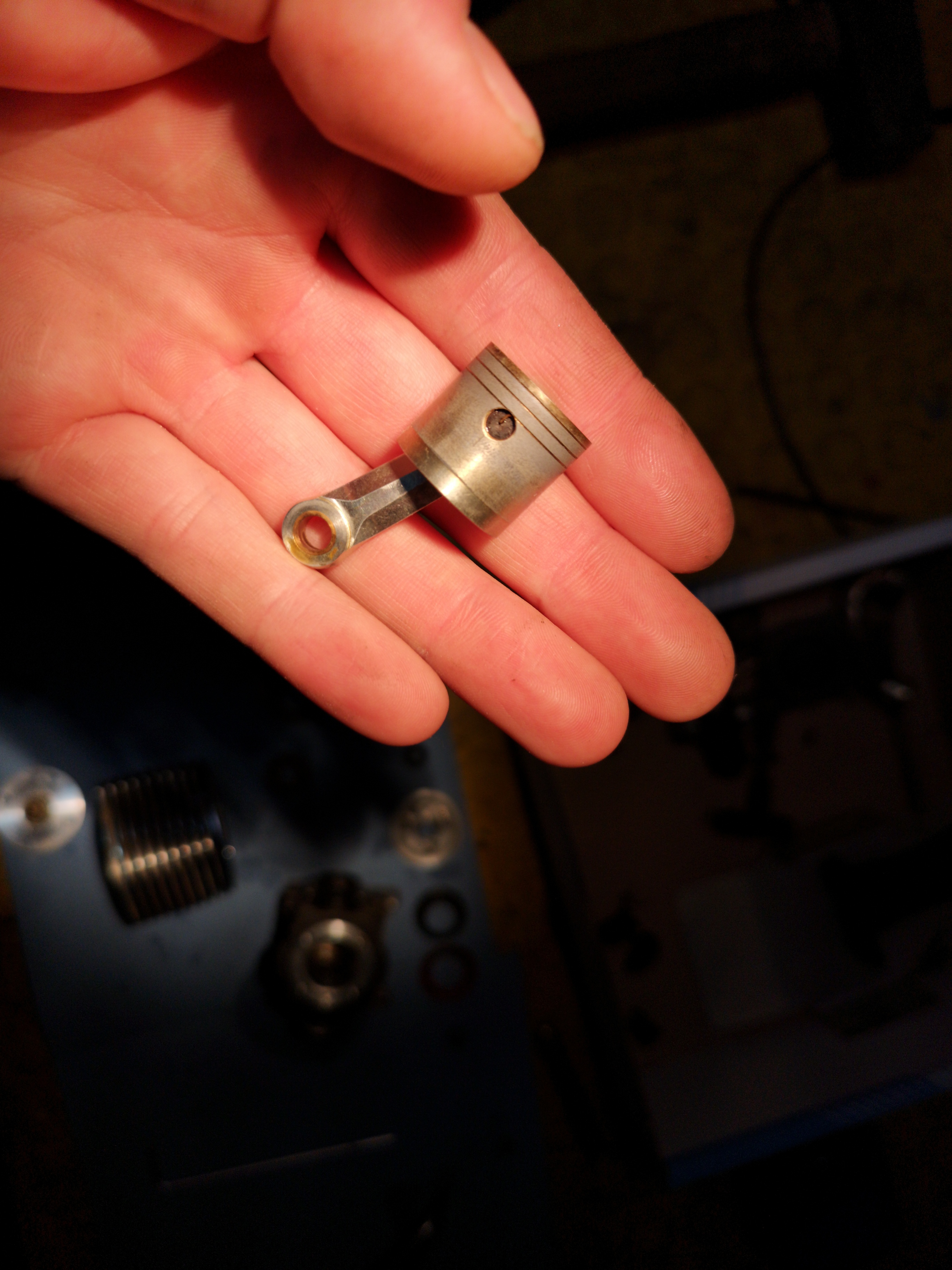

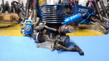

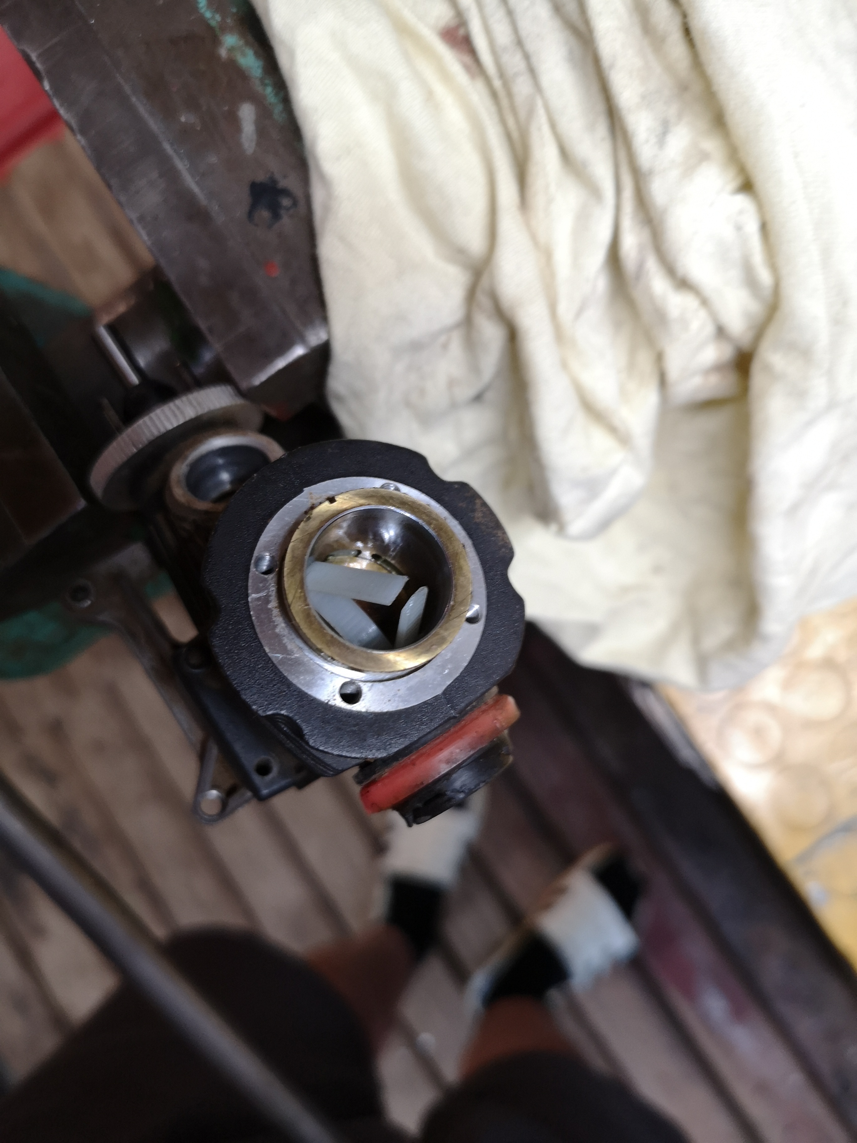

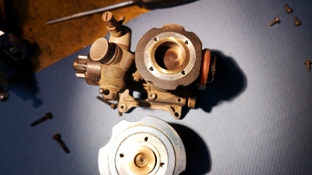

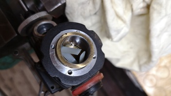

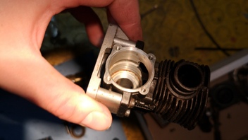

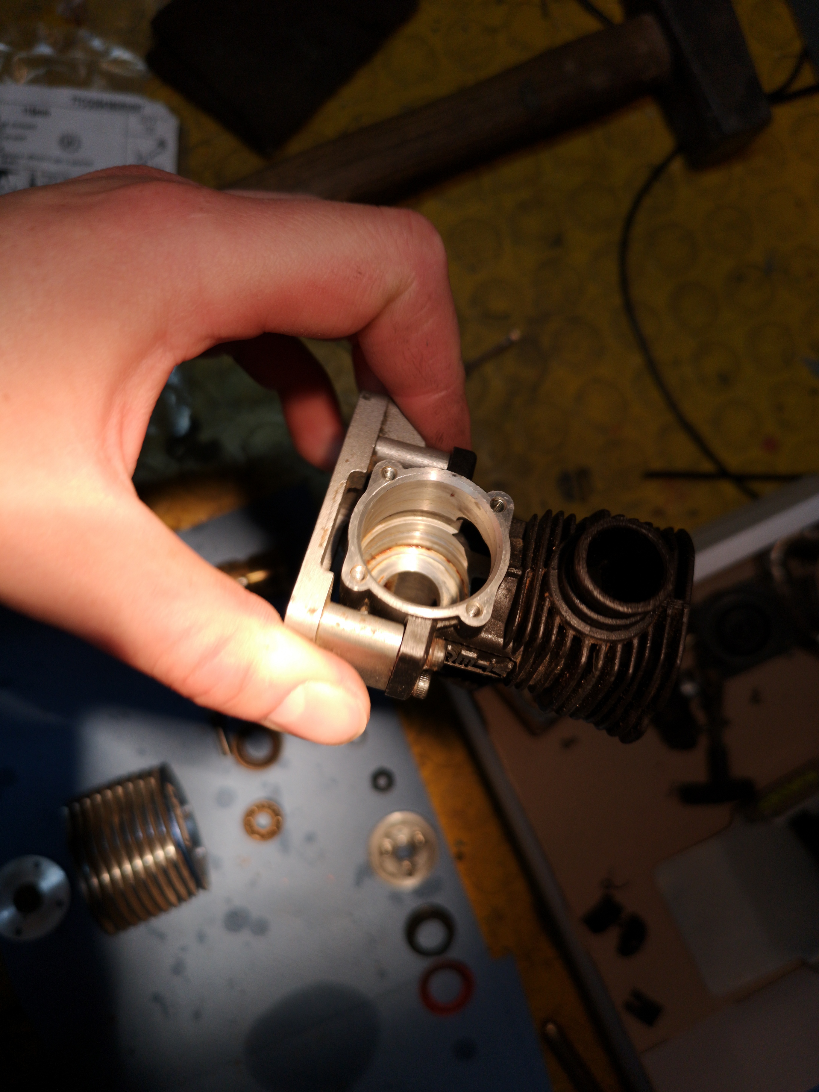

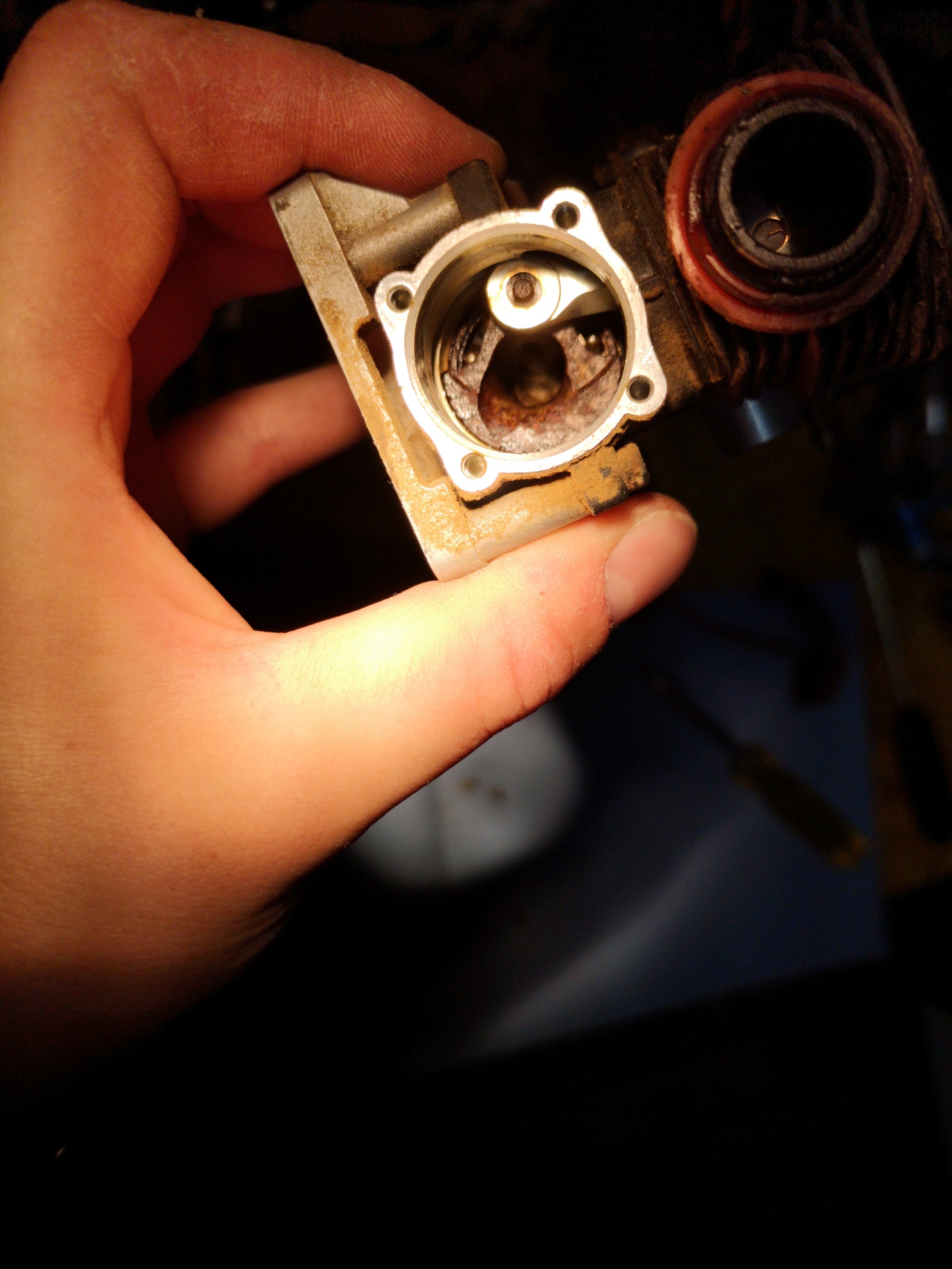

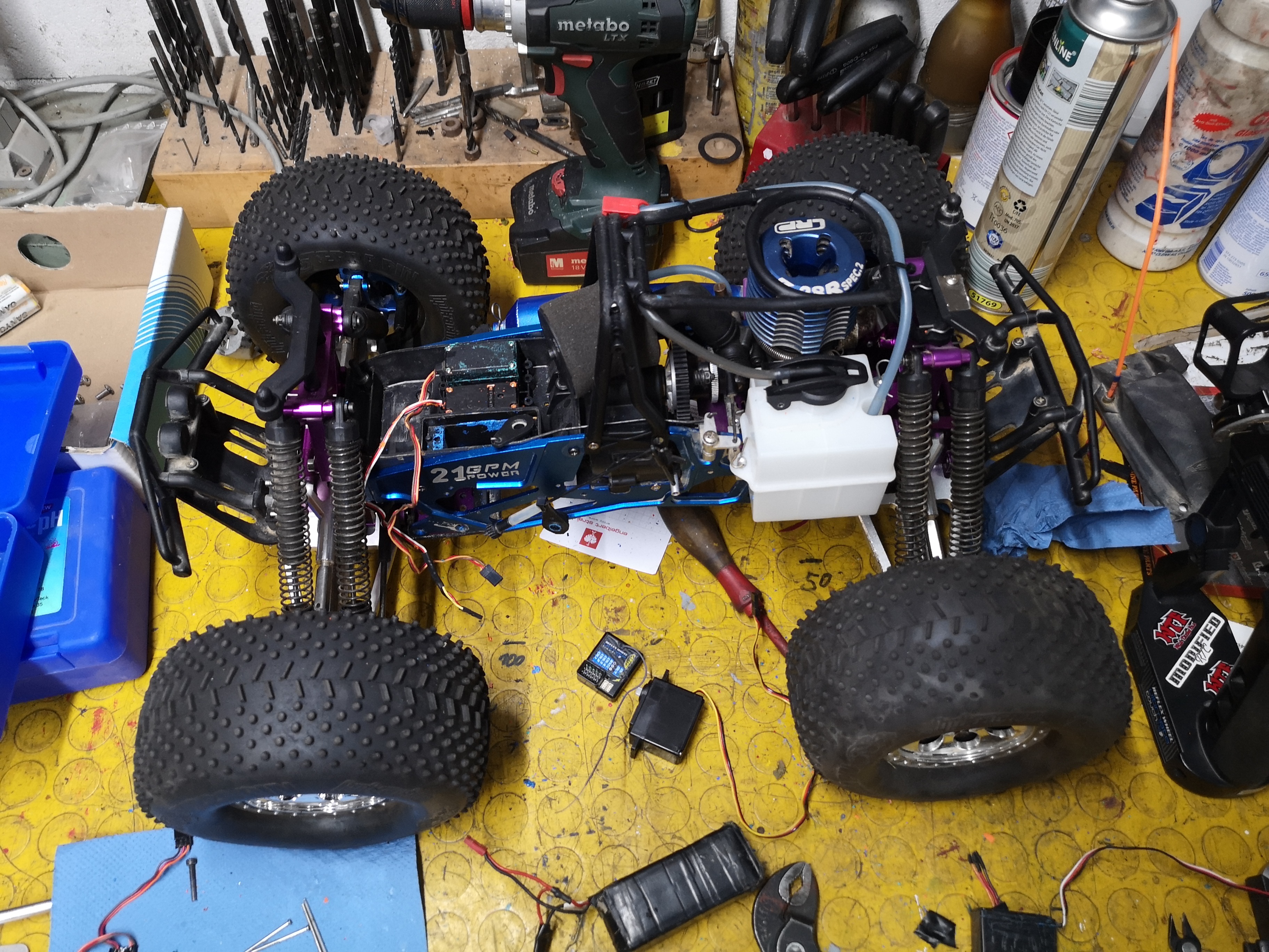

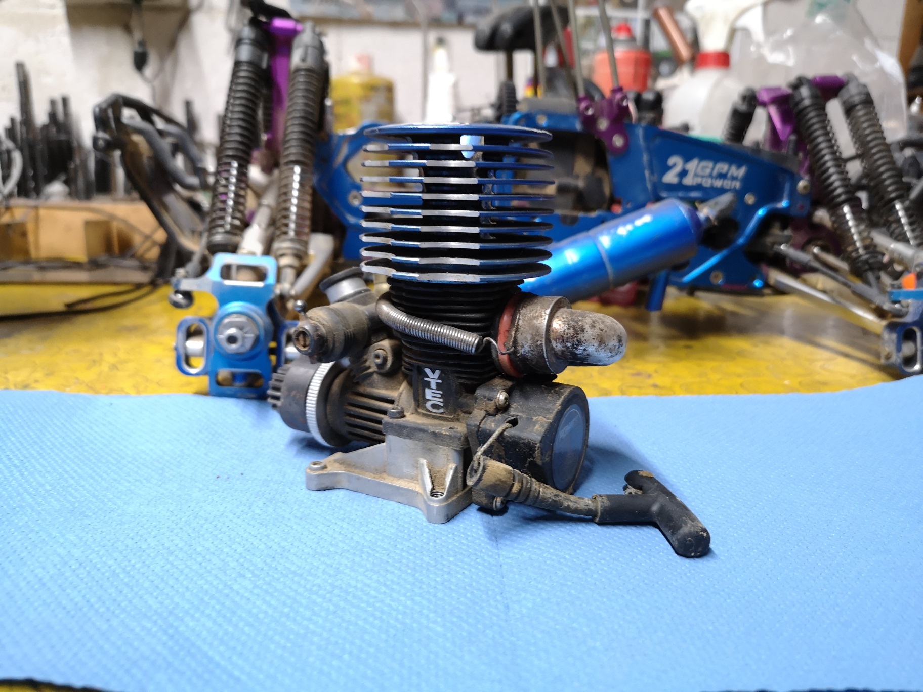

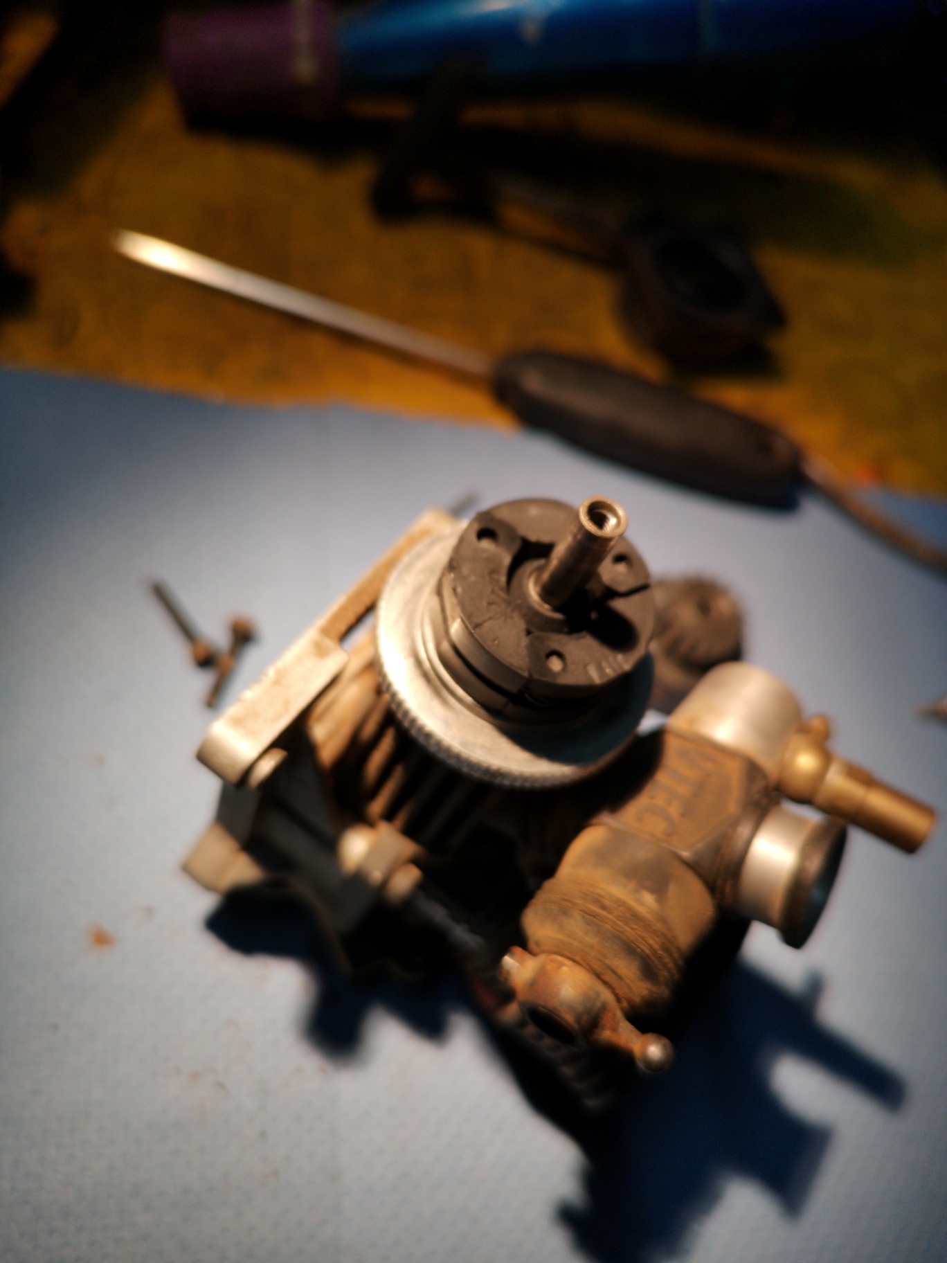

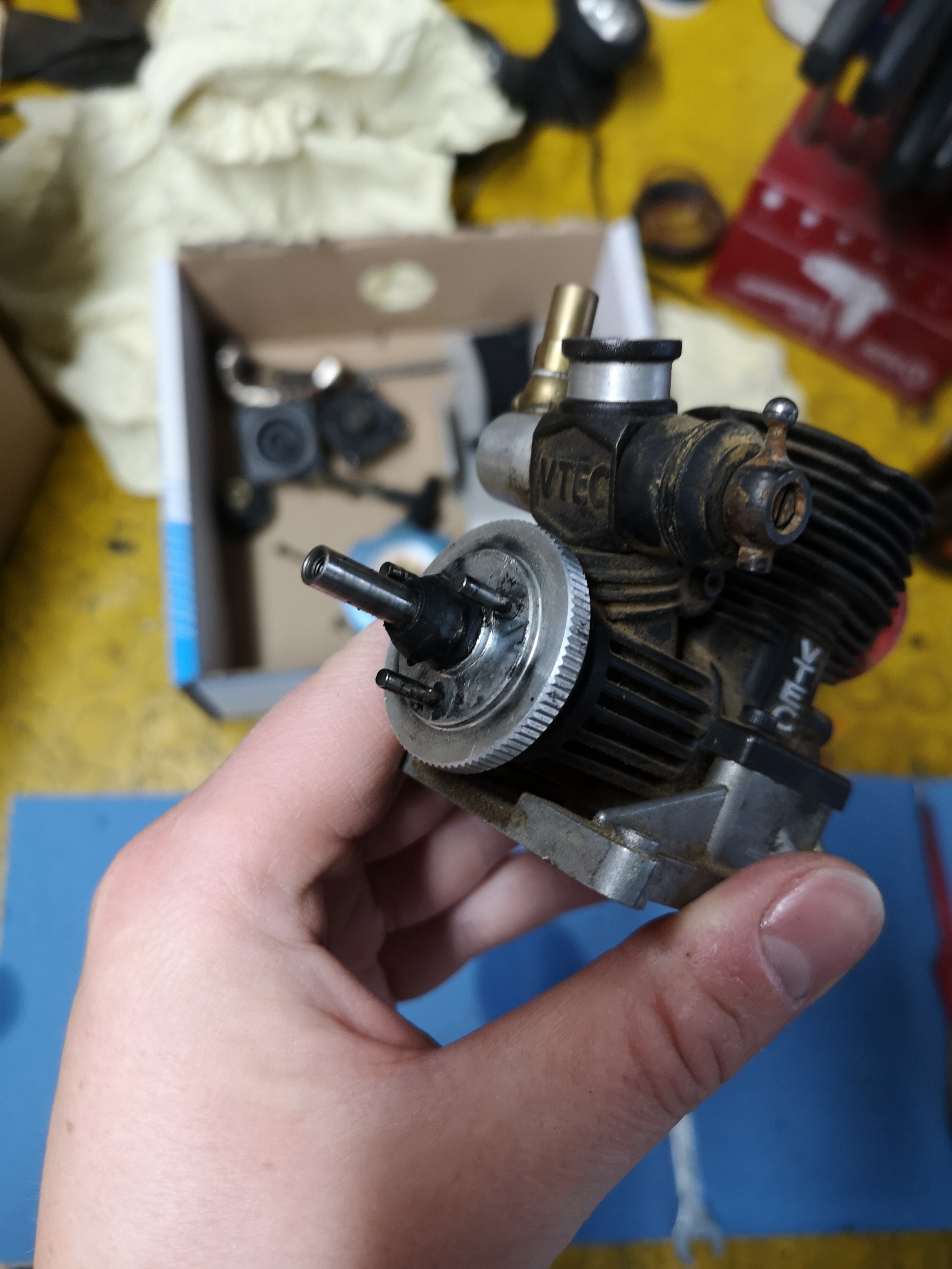

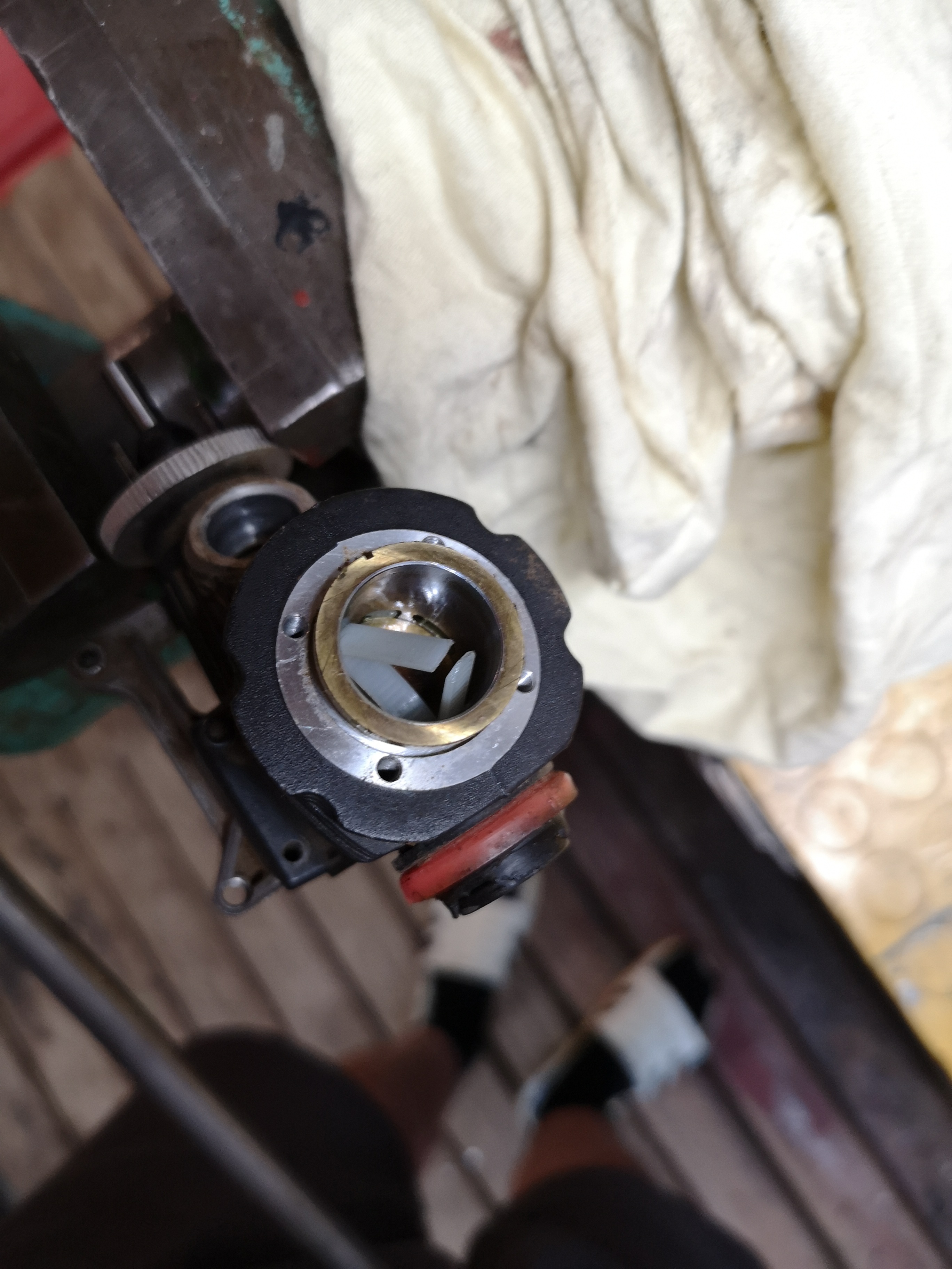

    Motor wurde von mir ja komplett in alle Einzelteile zerlegt und eingeölt.

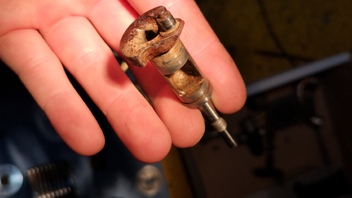

    Das sollte so schon passen. Vergaser hab ich allerdings noch gar nicht angerührt. Da müsste ich mich erstmal an die Grundeinstellungen setzen.
    WOllte einfach mal nen Startversuch machen und schauen wies läuft. Wenn ich dann merke ok da geht ja absolut nichts, dann dreh ich mal die Nadeln raus.
    Wobei der Schieber absolut leichtgängig und unverharzt ist. Was mich auch schon gewundert hat.

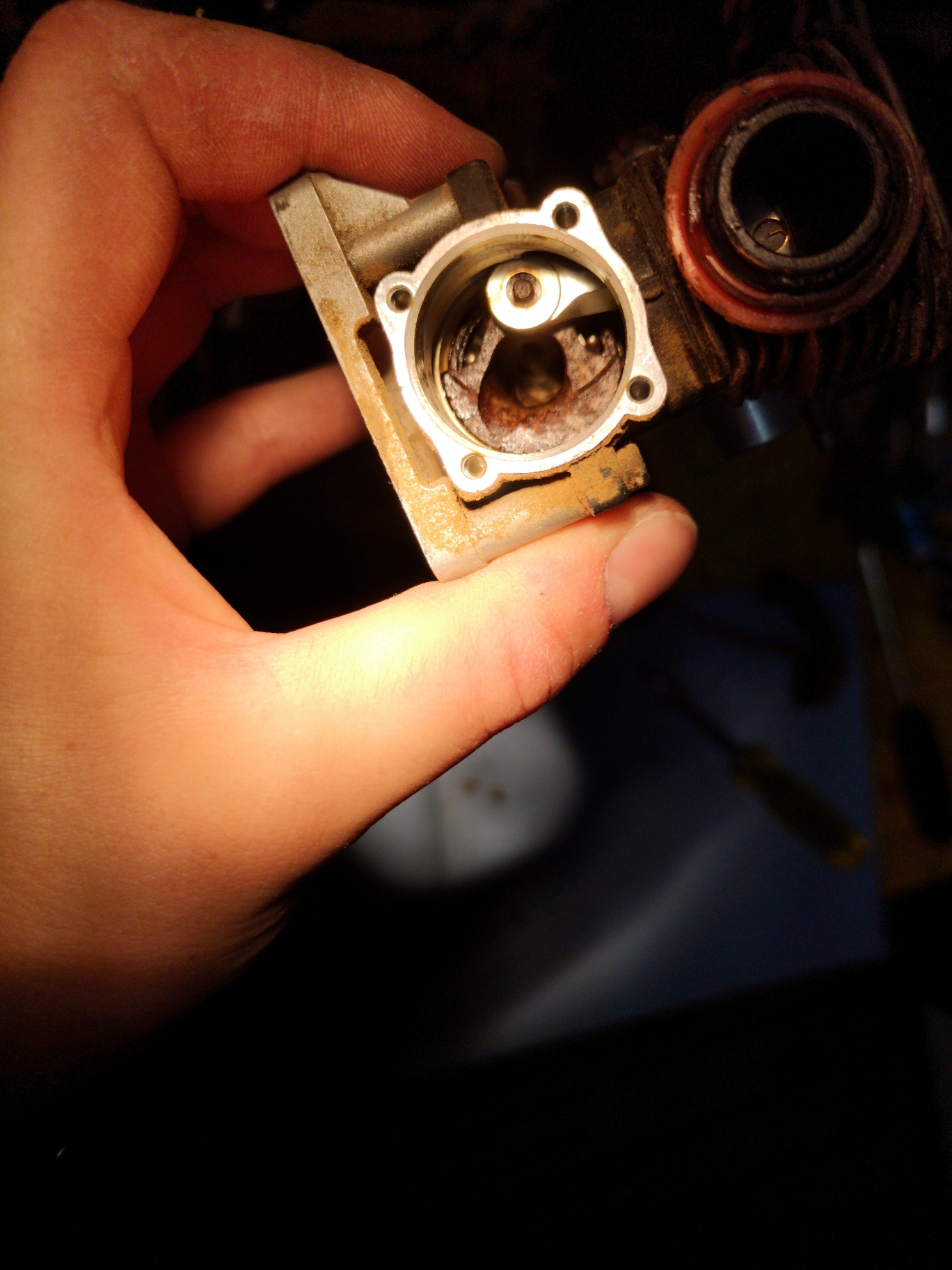

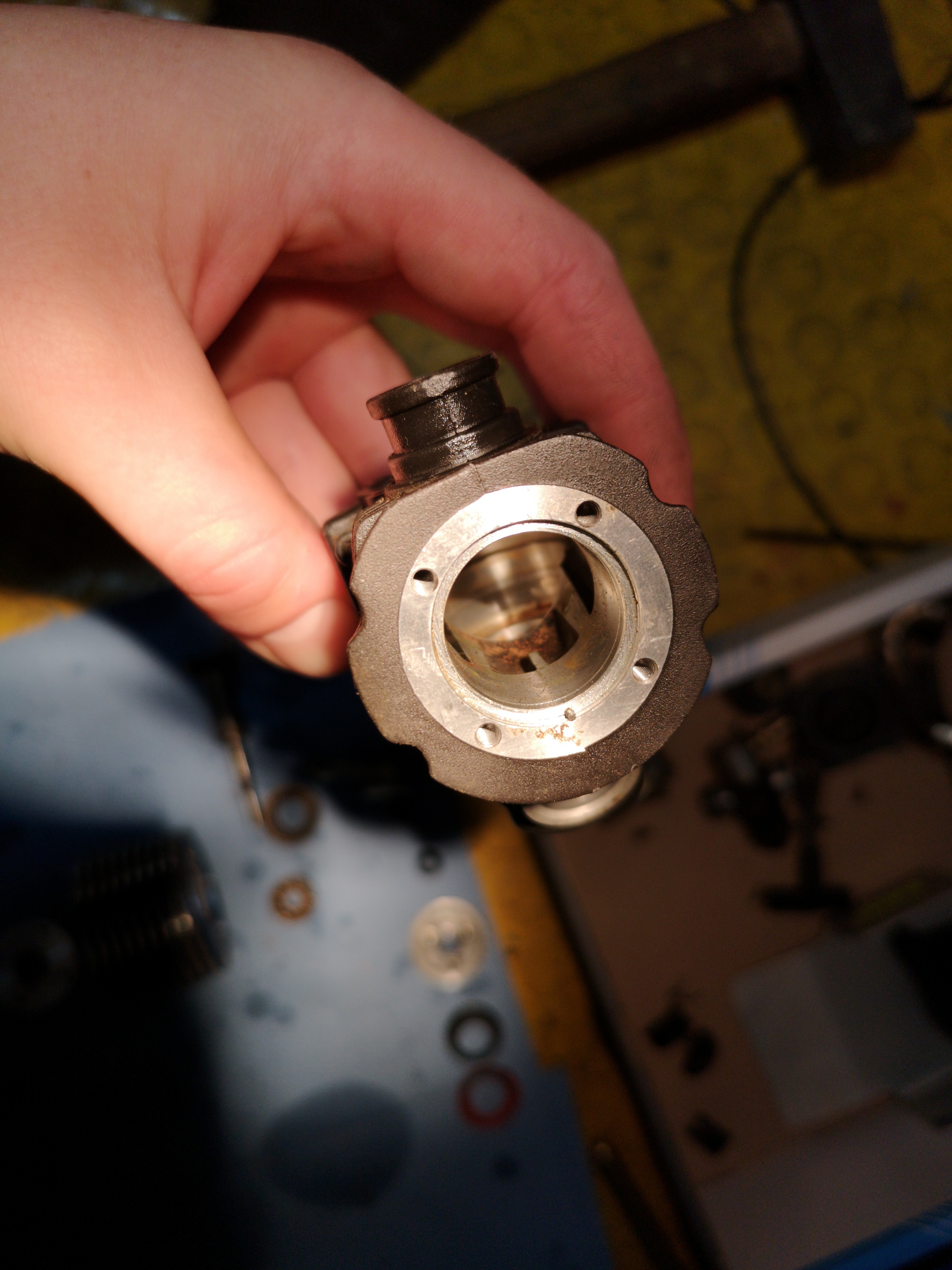

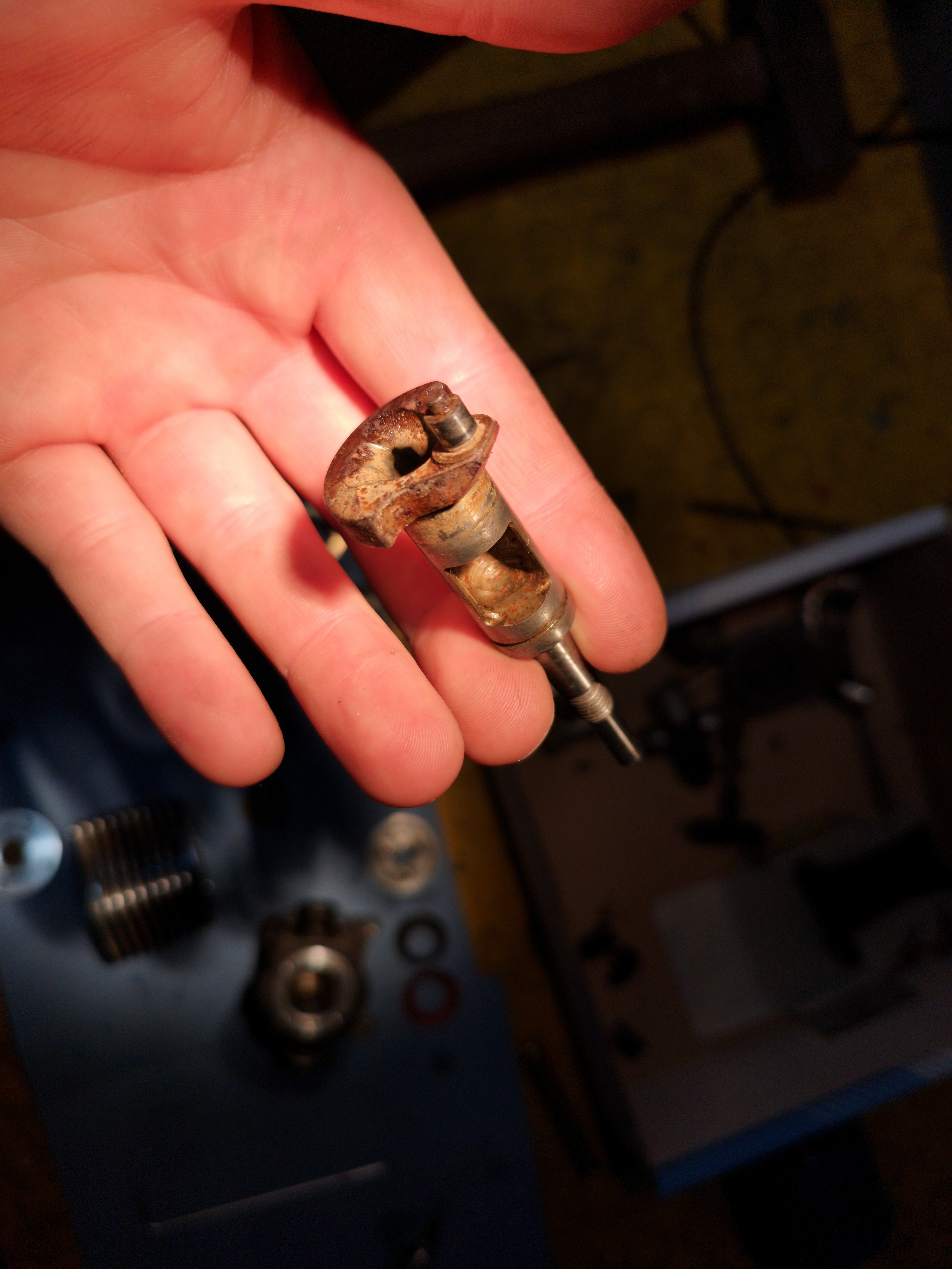

  • Den Vergaser würde ich aufnjeden Fall säubern. Selbst wenn der Schieber leichtgängig ist, können die Düsen verdreckt sein. Die Nadeleinstellungen kannst du ja vor der Demontage mit einer Schiebelehre vermessen, und nachher wieder herstellen.

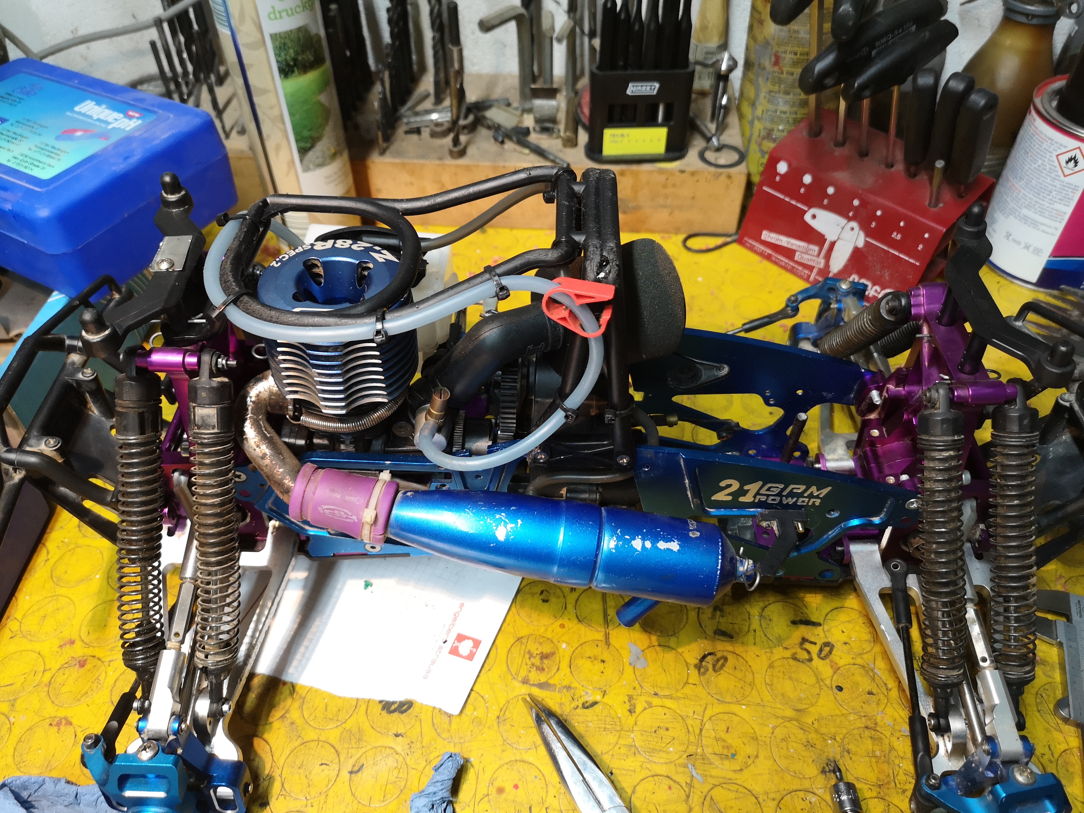

    Welche Glühkerze fahr ich denn bei dem Motor eigentlich? :D

  • :thumbup: Ok weil hab noch Rossi R5 rumliegen
    Losi 5ive-T (ZTW Beast@10S)
    Kyosho Mad Force Kruiser VE
  • Nix da..Rossi Kerzen =>Tonne auf,Kerze rein + Tonne zu!!!!!
    LRP R5 oder ein equivalentes O.S.Engines Produkt,müsste ich Nachschauen,die Bezeichnungen haben sich geändert..However,die Kerzen von LRP sind Qualitastiv echt gut, besser als die Verarbeitungsgenauigkeit dessen Motoren

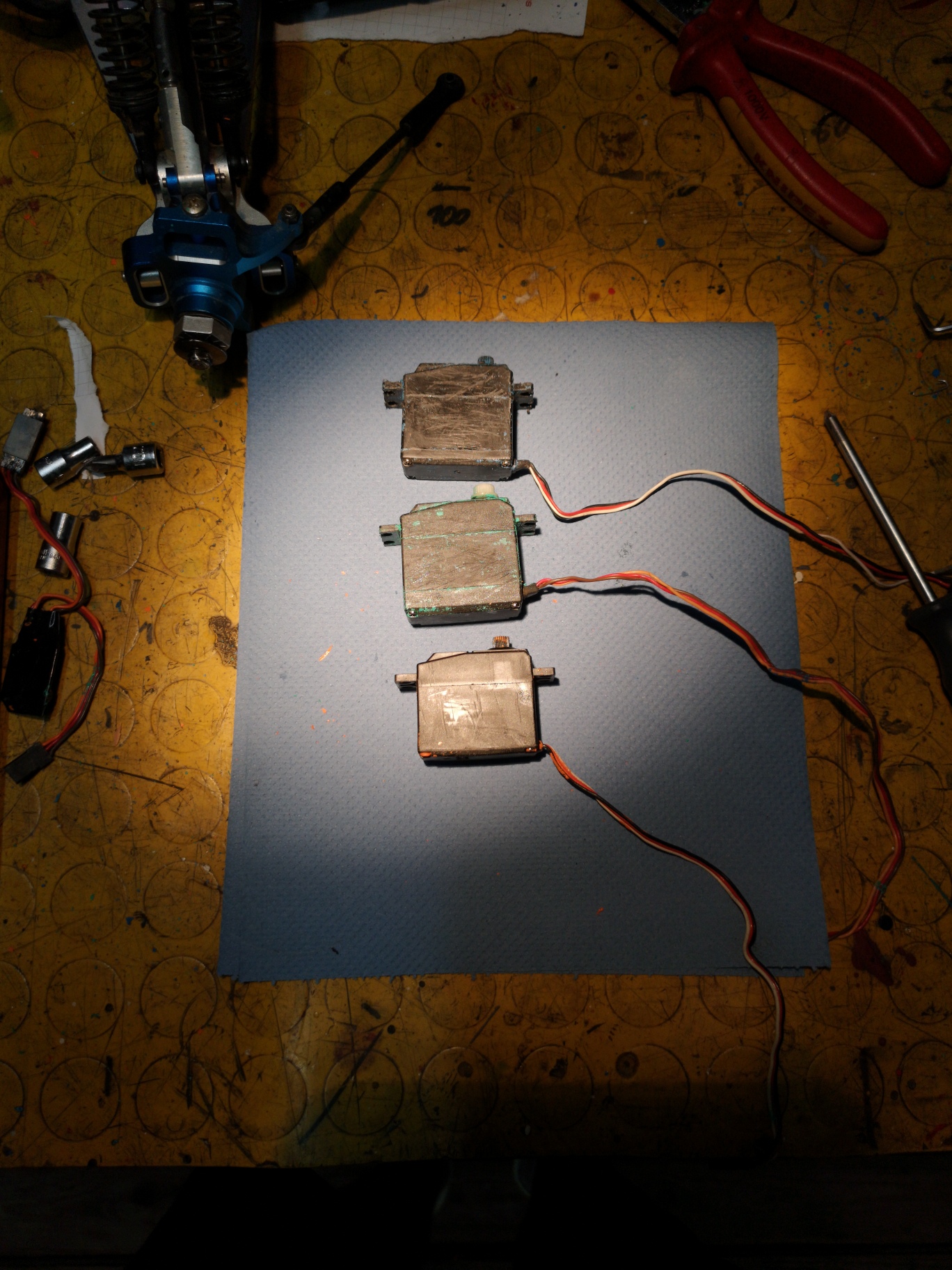

    Sprit hab ich schon hier. Eigentlich nur noch das abgerrauchte Servo ersetzen, alles einstellen und nen BEC einbauen und dann könnte es losgehen.

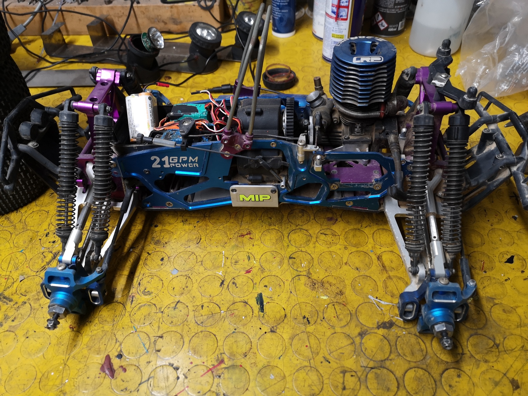

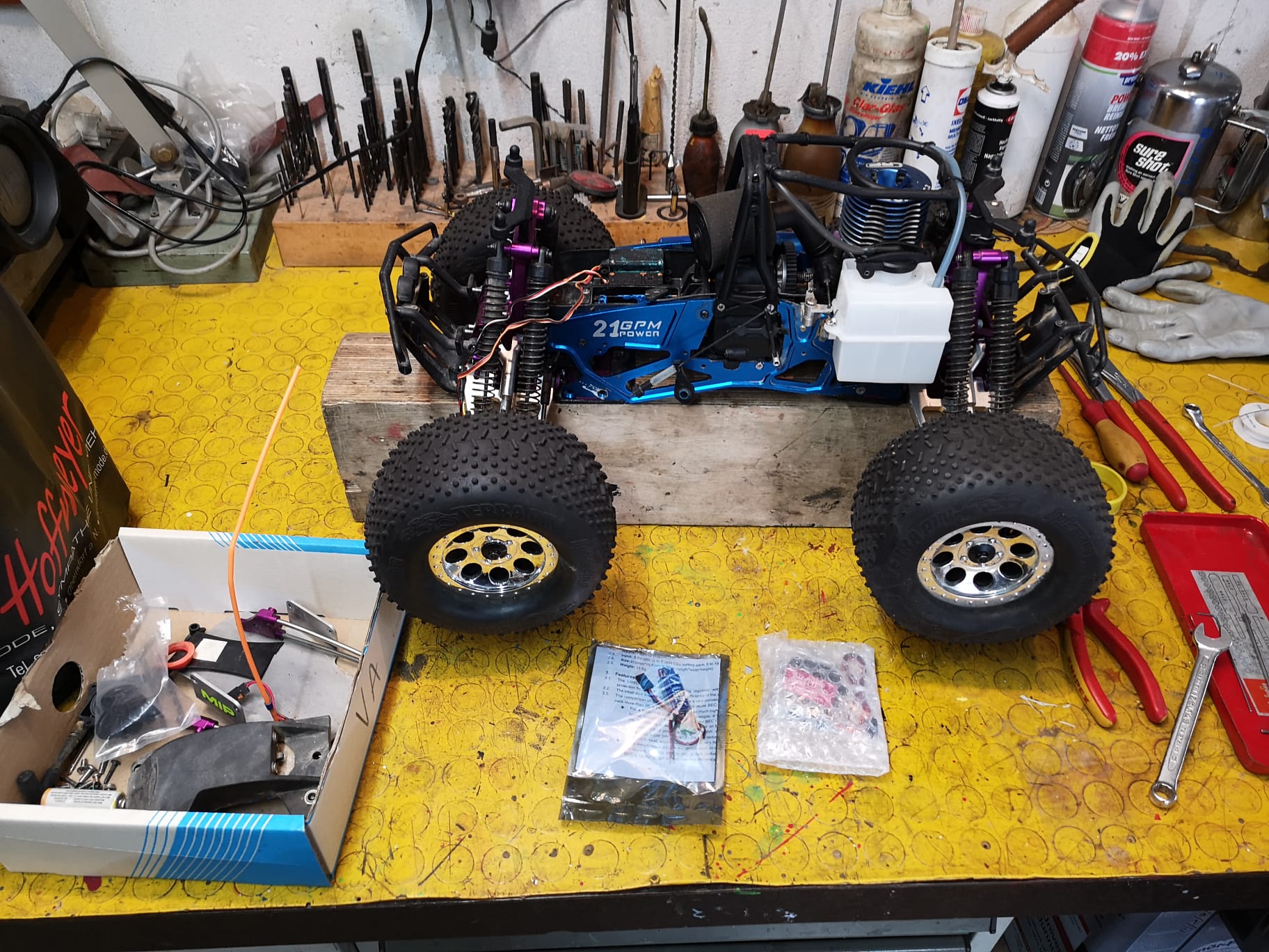

  • Also Oktober 2021 isses jetzt nicht geworden..
    Der Savage stand das komplett letzte Jahr unangetastet im Keller.
    Letztens hatte ich aber mal wieder Bock und habe weitergemacht.

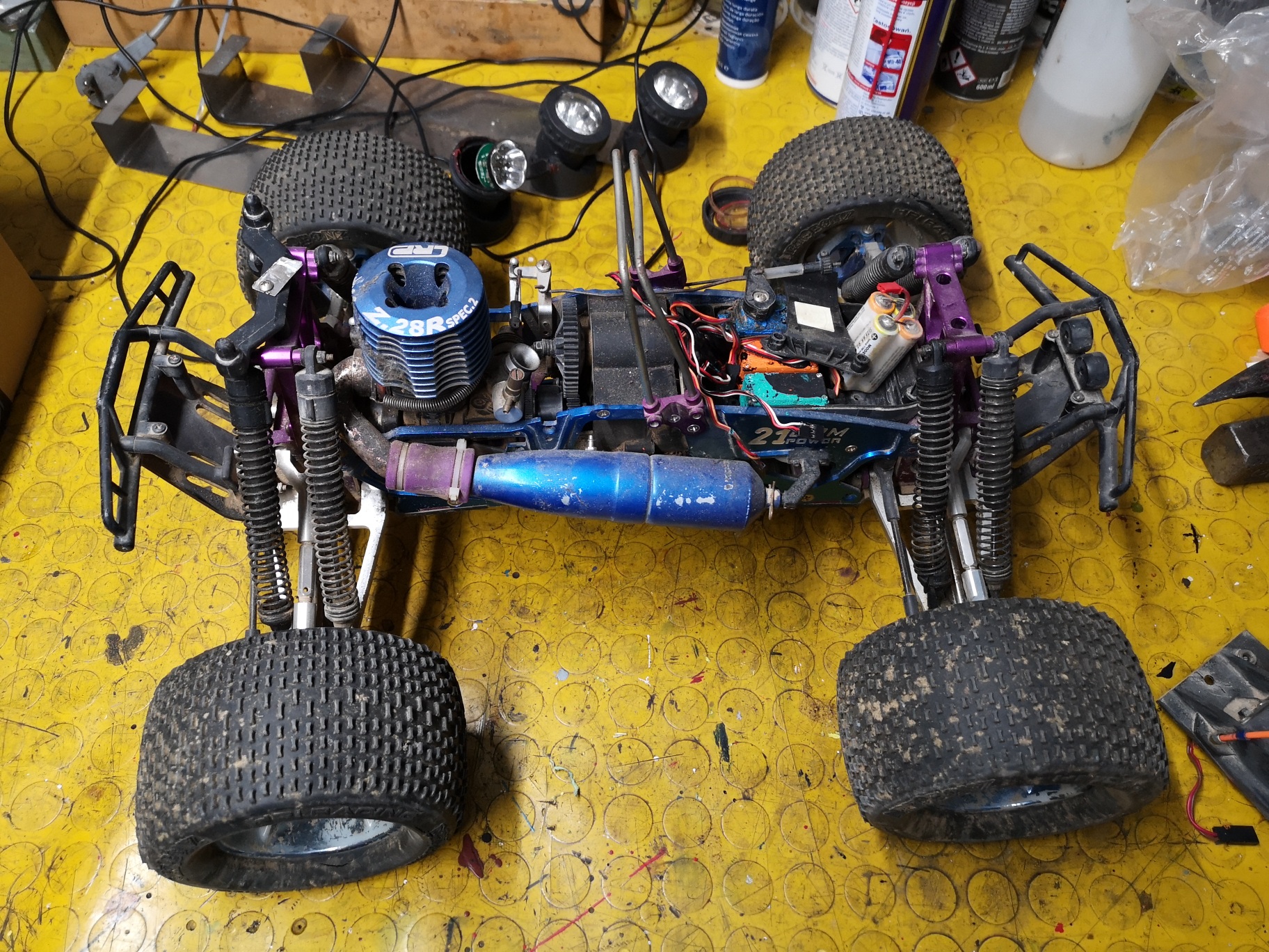

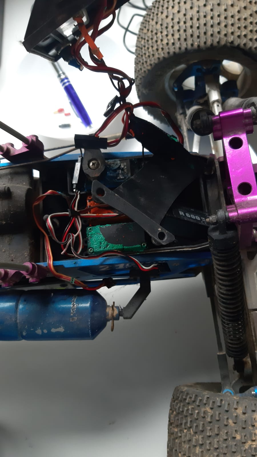

    Mit dem Gr3e Empfänger kam ich leider nicht klar, da sich dieser nicht binden ließ.
    Hatte zum Glück noch einen Originalempfänger gefunden den ich dann angeschlossen hatte.
    Serbos funktionieren, lenken tut er auch und jetzt geht's noch darum das Gas Bremsservo einzustellen. Da muss ich aber in der Kiste nach nem fehlenden Teil fürs Servohorn suchen.
    Aber wenn das funktioniert, sollte eigentlich einem ersten Startversuch nichts im Wege stehen.

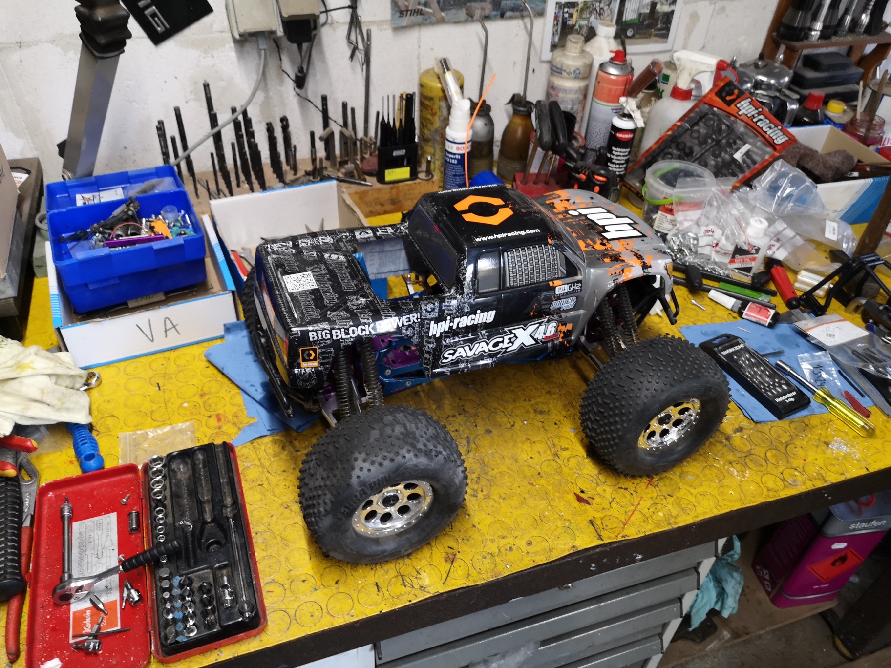

    Den Vergaser sollte ich nochmals einstellen. Zumindest auf irgendeine Grundeinstellung. Hat da jemand was parat?

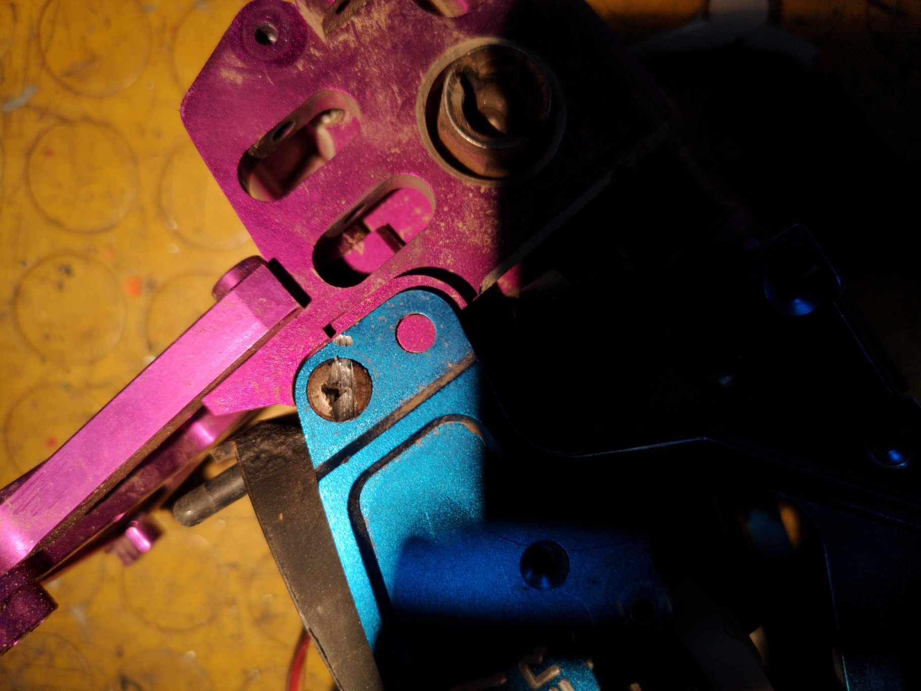

    Des weiteren muss ich noch eine Strebe konstruieren und drücken. Da hatte ich die Schrauben nicht rausbekommen..

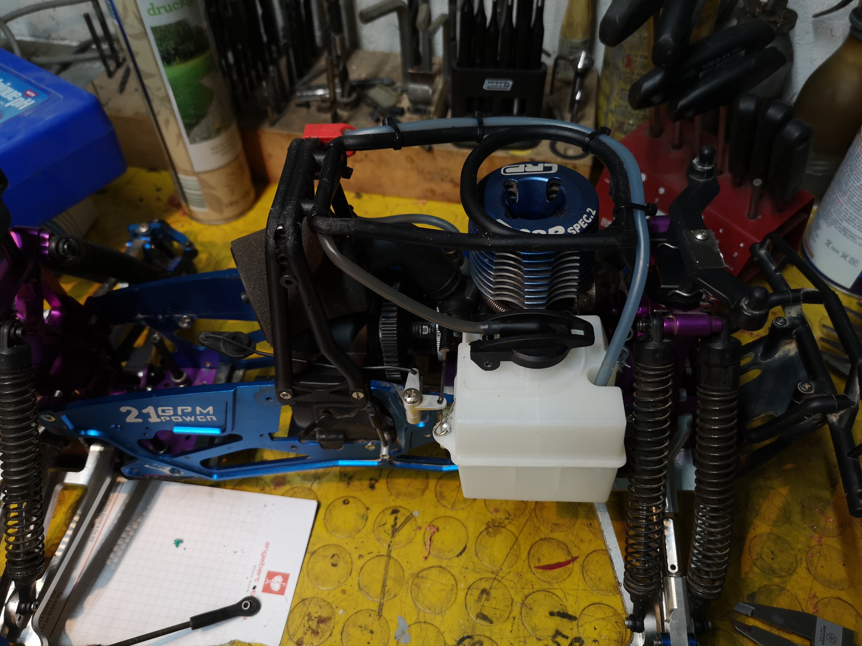

  • Moin,
    was ich auf die schnelle in der Anleitung des Motors gesehen habe:
    Idle Gap zwischen 0,5-1,0mm
    Middle Needle 3,75 Umdrehungen aufdrehen
    High Speed Needle auch 3,75 Umdrehungen aufdrehen
    Kopfabstand bei 16% Nitro keine Shim beilegen, bei 25% eine 0,1mm beilegen.
    Kerze wird LRP R5/R6 empfohlen.
