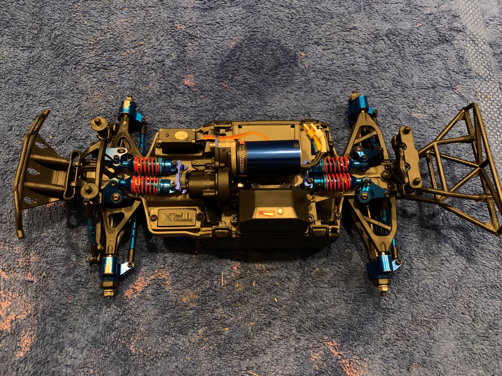

  • Gestern mal mit dem Wiederaufbau-Slash begonnen.
    Wundert mich nicht, dass der so beschissen gefahren ist, in den Diffs war auch 0,0 Öl drin. Das Fett was drin war hat zwar initial etwas gesperrt, aber nach zwei Umdrehungen war das auch erledigt.
    Hab jetzt mal vorne 10k und hinten 3k eingefüllt. Neue Dichtungen und Kugellager und dann sehen wir mal weiter.

  • Moin zusammen,
    so der Slash ist wieder aufgebaut.
    Alles neu gelagert, geschmiert, geölt und mit neuen Schrauben versehen.
    War ja ne Zumutung wie die Lager teilweise trocken liefen.
    Aufbau war recht unspektakulär.
    Folgende Teile wurden jetzt erneuert: Bulkheads, Diffs (außer Innereien), neues Lenkservo, neuer Regler, "neuer" Motor, neue Schrauben, neue Lager und alles mal gründlich geputzt.
    Kommenden Sonntag geht es mit dem kleinen auf die Indoorstrecke zum Testen, bis dahin hoffe ich auf trockene Straße um etwas das Setup zu testen.
    Bin gespannt ob das Setup so funktioniert wie ich es mir denke.
    Vo / Hi:
    Difföl: 10k / 3k
    Dämpferöl: 200 / 200
    Federn grau / grün
    Bis dahin
    mFG Chris
