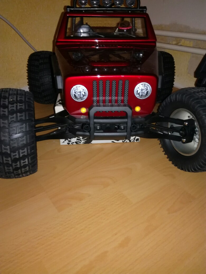

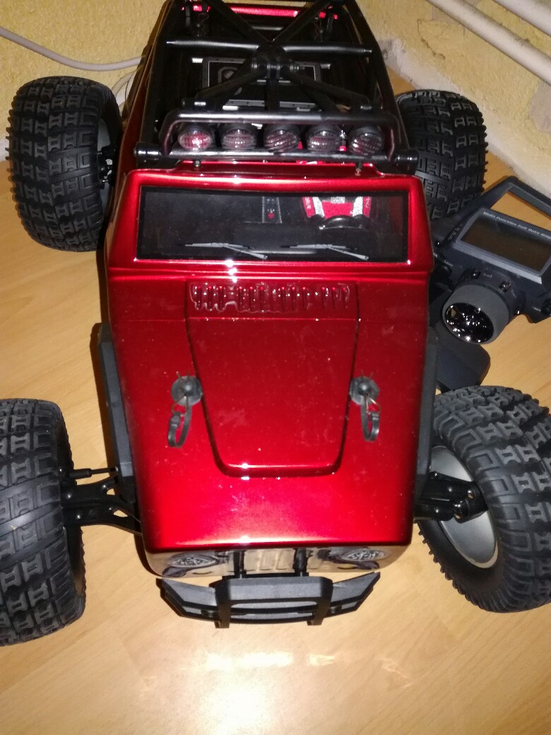

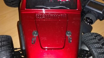

Hier mit möchte ich mein kleines aber feines Monster vorstellen.

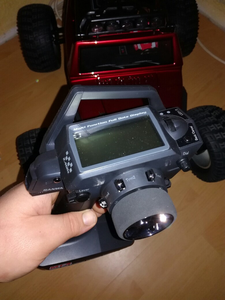

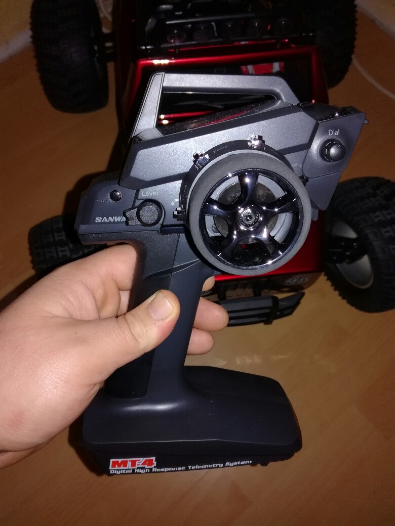

Die Sanwa MT-4 is schon eine HAMMER Funke oder? so etwas gutes hatte ich bis dato noch nie ![]()
Ja,es ist definitiv eine sehr Hochwertige Rc Anlage.
Hatte Sie auch mal in Betracht bezogen,da ich aber auch viel auf dem Wasser unterwegs bin und die Übertragungsart dafür ungeeignet ist,habe ich es gelassen,wer allerdings nur mit R/c cars unterwegs ist macvht mit dit diesem Sender definitiv nichts falsch.

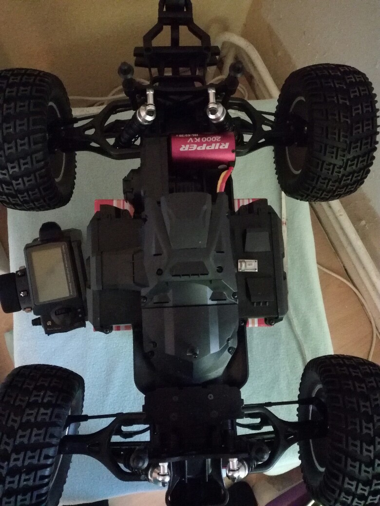

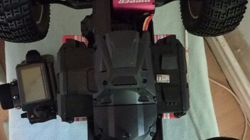

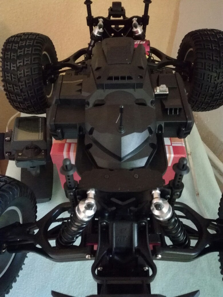

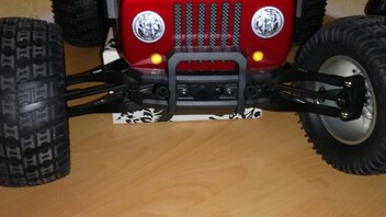

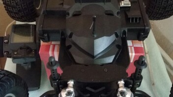

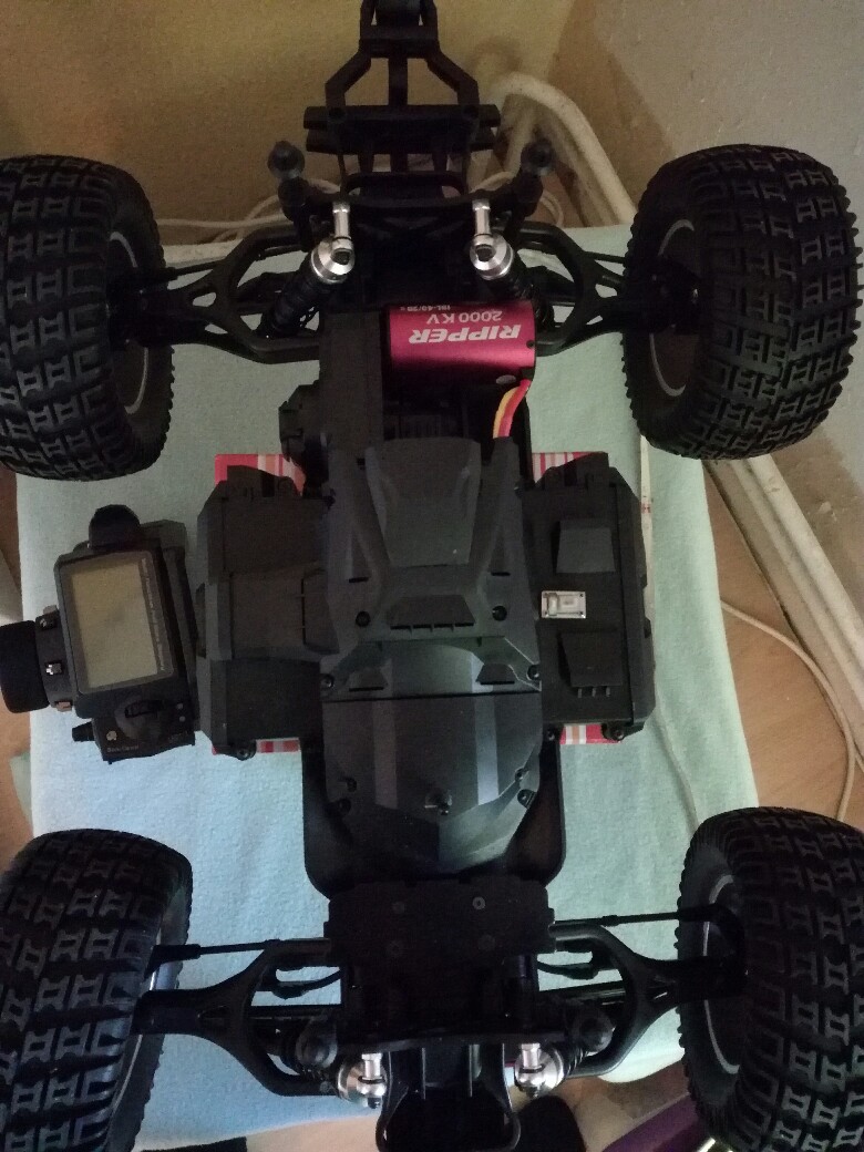

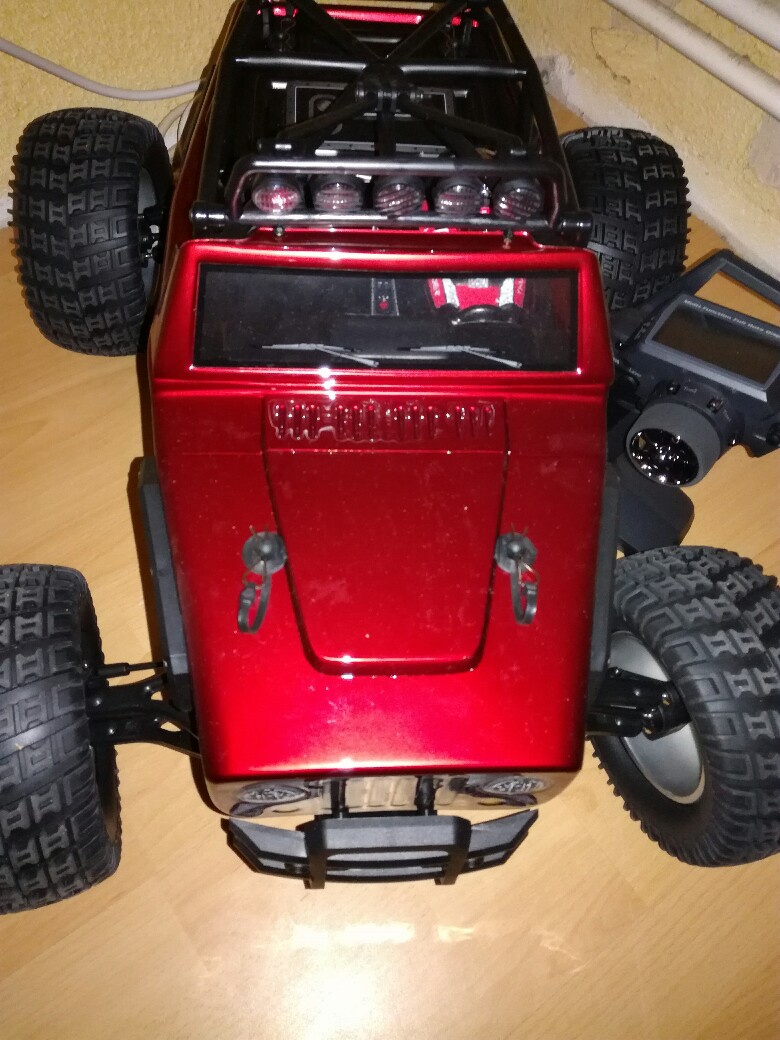

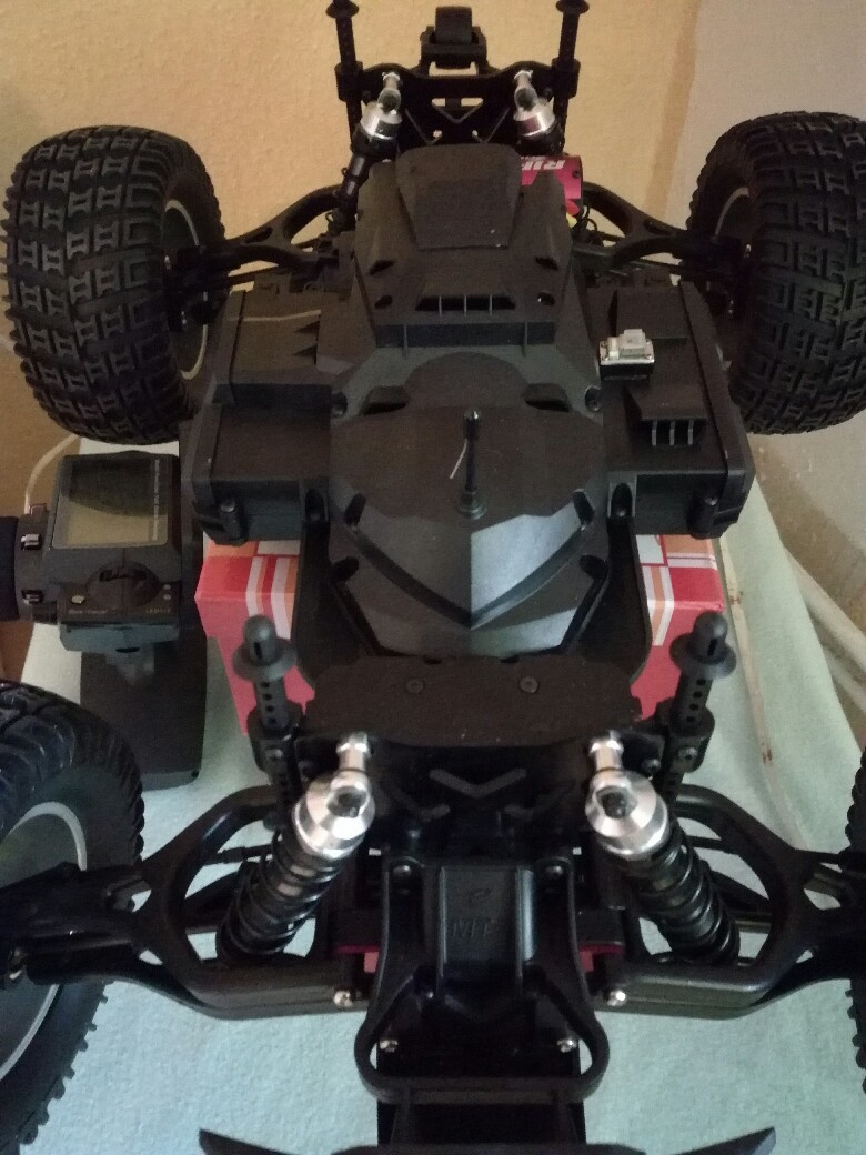

Stell doch mal einige Detailbilder von deinem neuen Gefährt hier hinein ![]()
Par Bilder
Nicht so schüchtern,mach Ihn nackig
Sprich Bilder ohne die Karosserie
schönes Teil ![]()
Viel sehen kann man nicht ![]()

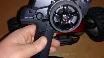

Nachdem ich die Funke getauscht hatte habe ich bemerkt das ich nur vorwärts und bremsen kann aber wieso nicht rückwärts?
Nach dem bremsen müsstest du wieder in die Neutralstellung Gas gehen und anschließend gleich nochmal den Gashebel auf Rückwärts stellen, dann fährt er rückwärts.
Das sofortige Rückwärtsfahren unterbindet man, um die Mechanik weniger zu belasten.
Das Funktioniert nicht
muss ich den Regler villt einstellen?
