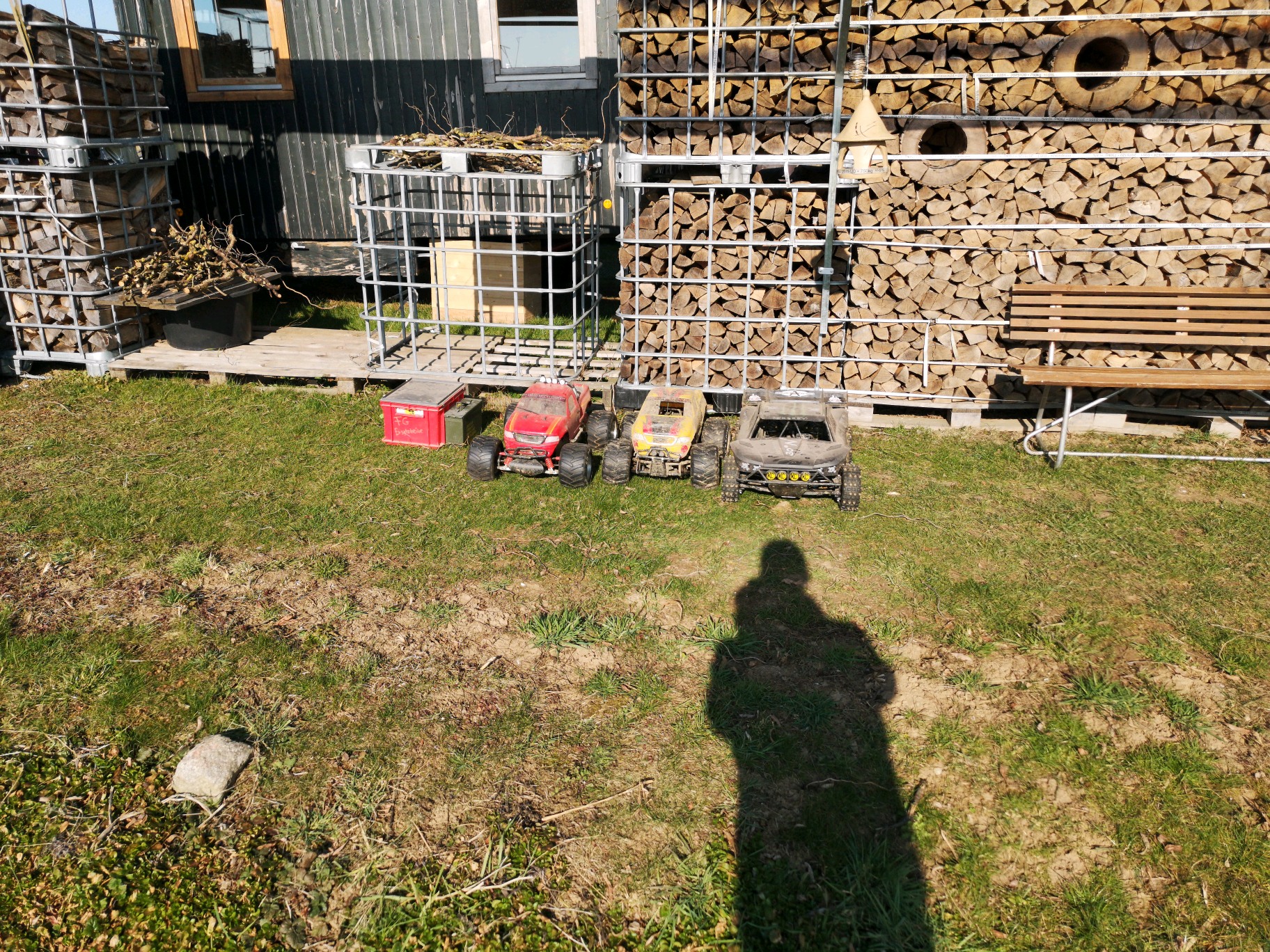

    FG Monstertruck 4WD WB535
    Losi 5ive-T (G320+VRC)
    Kyosho Mad Force Kruiser VE
    Arrma Notorious 6S V6

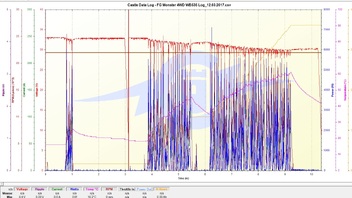

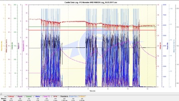

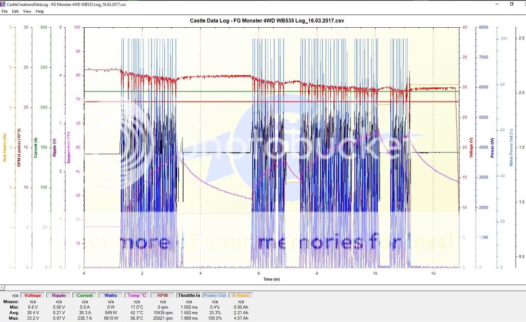

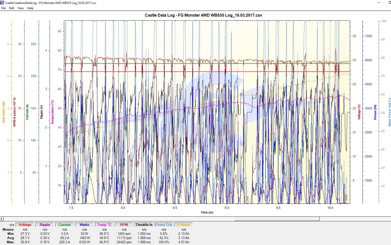

    Nahezu unfahrbar das Ding. Bei Vollgas balloonen die Hinterräder so stark, dass sich die Kiste kaum in der Spur halten lässt. Die AKkus hatsauch maximal leergesaugt. Hat wohl ganz schön Strom gezogen. Muss mir
    mal das Logfile angucken.

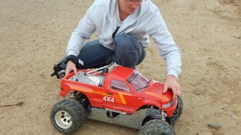

  • Hab mal die Stadium Räder aufgezogen und mit meiner GoPro nen Video gemacht. Am Anfang hats mir den vorderen linken Reifen von der Felge gezogen, bin aber trz noch ne Weile gefahren.
    Läuft ziemlich genau 85km/h mit den MOnsterrädern. habs mal auf der Straße ausfahren können und mit GPS gemessen.

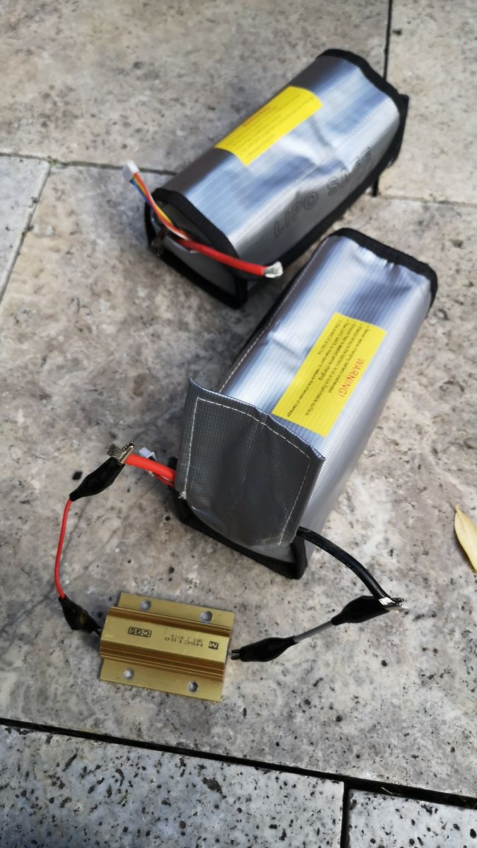

    Der FG läuft und läuft. Keine Defekte oder sonst irgendwas. Lediglich den Akkus merkt man an, dass sie etwas in die Jahre kommen.
    Zellendrift hält sich in Grenzen und Innenwiderstand ist i.O.
    Allerdings merkt mans an der Leistungsentfaltung im unteren Drittel der Akkus doch recht deutlich
