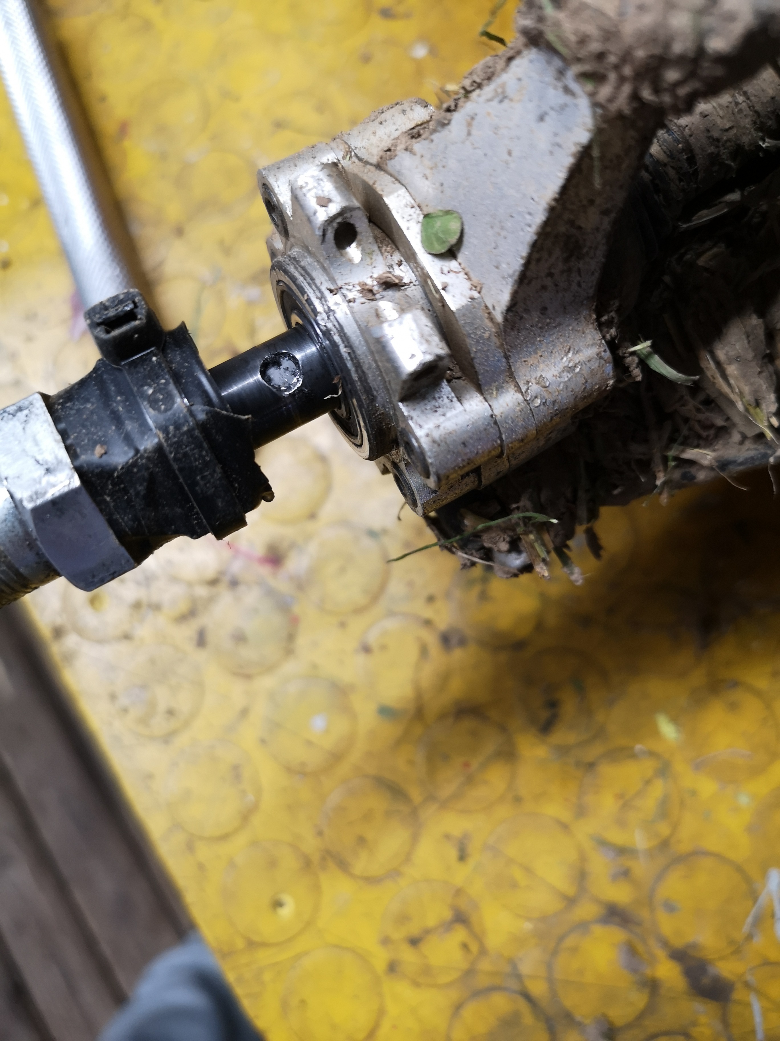

  • Bin im Dezember nochmal gefahren.
    Bei den Antriebswellen hat sich trotz Einkerbung im Pin und Madenschraube mit Loctite doch tatsächlich der Pin gelöst.
    Bei den 4mm an den Radachsen durch die Spurverbreiterung ist mir der Pin abgebrochen.
    MUss die Kiste demnächst mal reinigen und dann schauen.

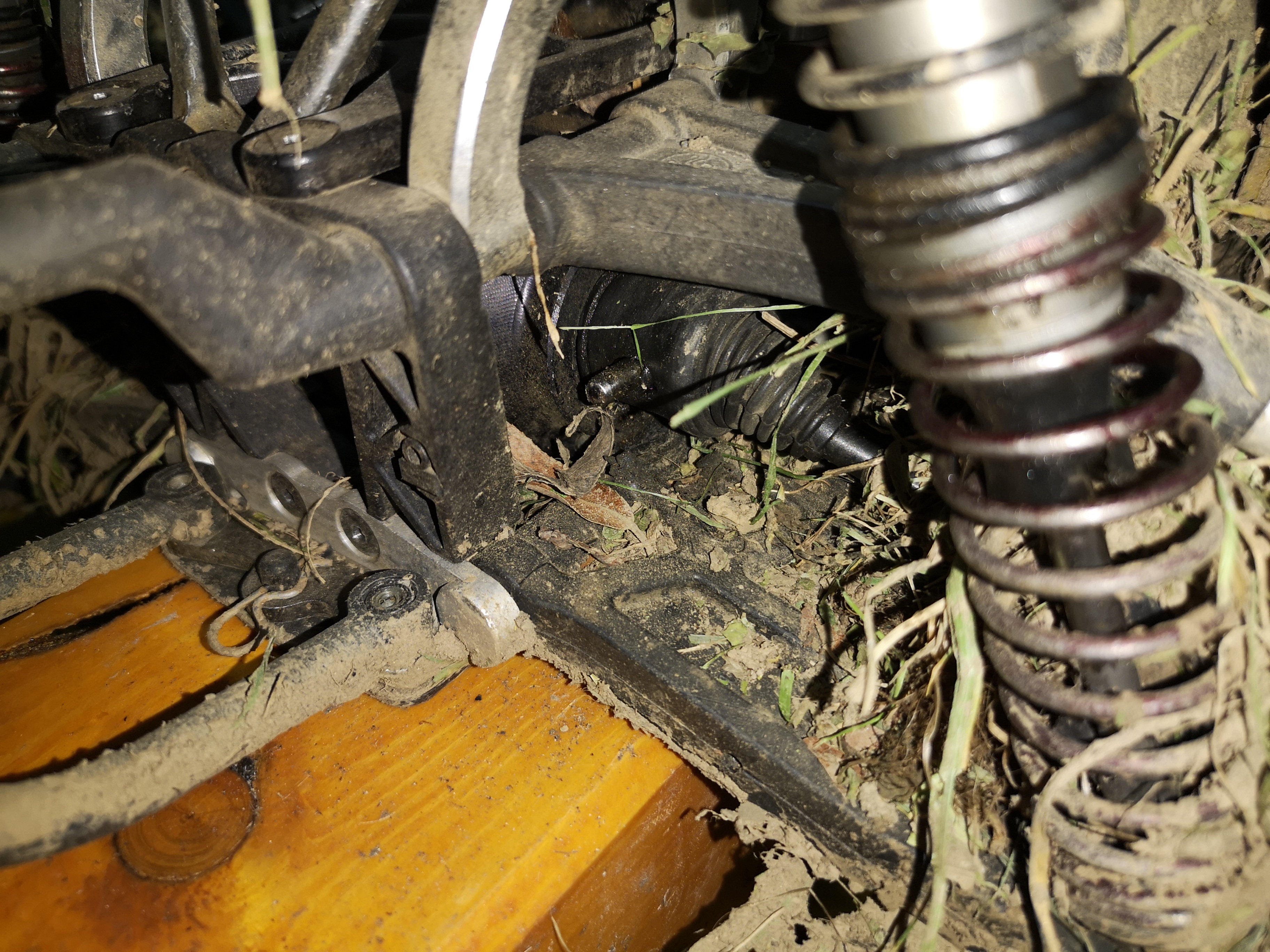

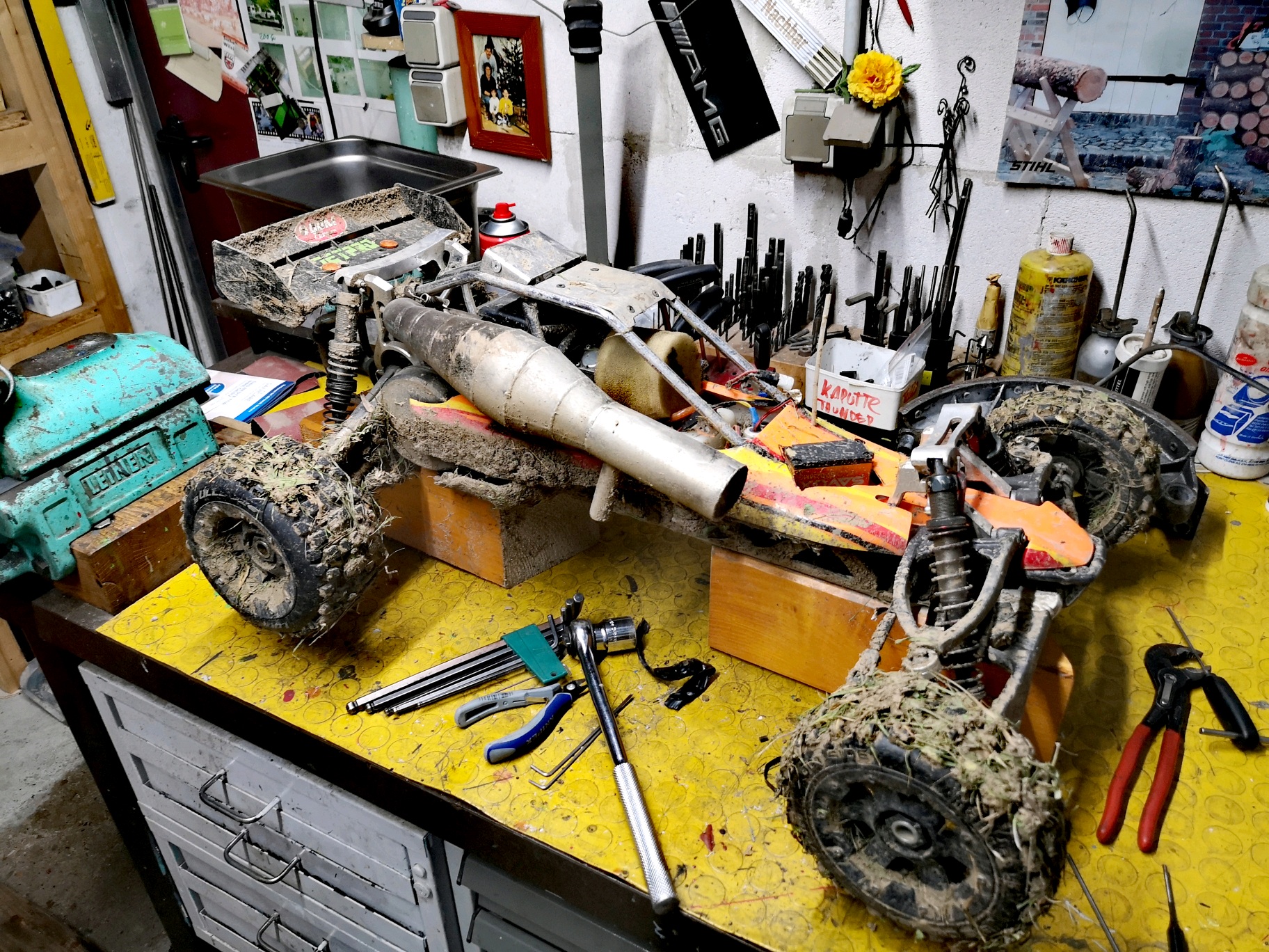

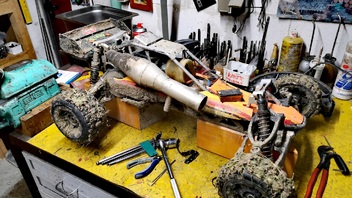

  • Habe alles wieder repariert.
    Der 4mm Pin an der Radachse war abgeschert und wurde ersetzt.
    Der 5mm Pin an der Antriebswelle schaute durch die Manschette hindurch hinaus.
    Die neuen Cups sind auf einer Seite so eng gewesen, dass sich der Pin darin nicht bewegen ließ...
    Dachte das schleifts dann schon frei aber hat sich wohl so verkantet, dass es den Stift rausgezogen hat.
    Hab alles wieder entfettet, Stift neu eingeschraubt und alles mit Loctite 8102 geschmiert.
    Des weiteren hab ich auf der Hinterachse ordentlich Sturz rausgenommen um den untersteuern wegen meinem dickeren Difföl entegegenzuwirken

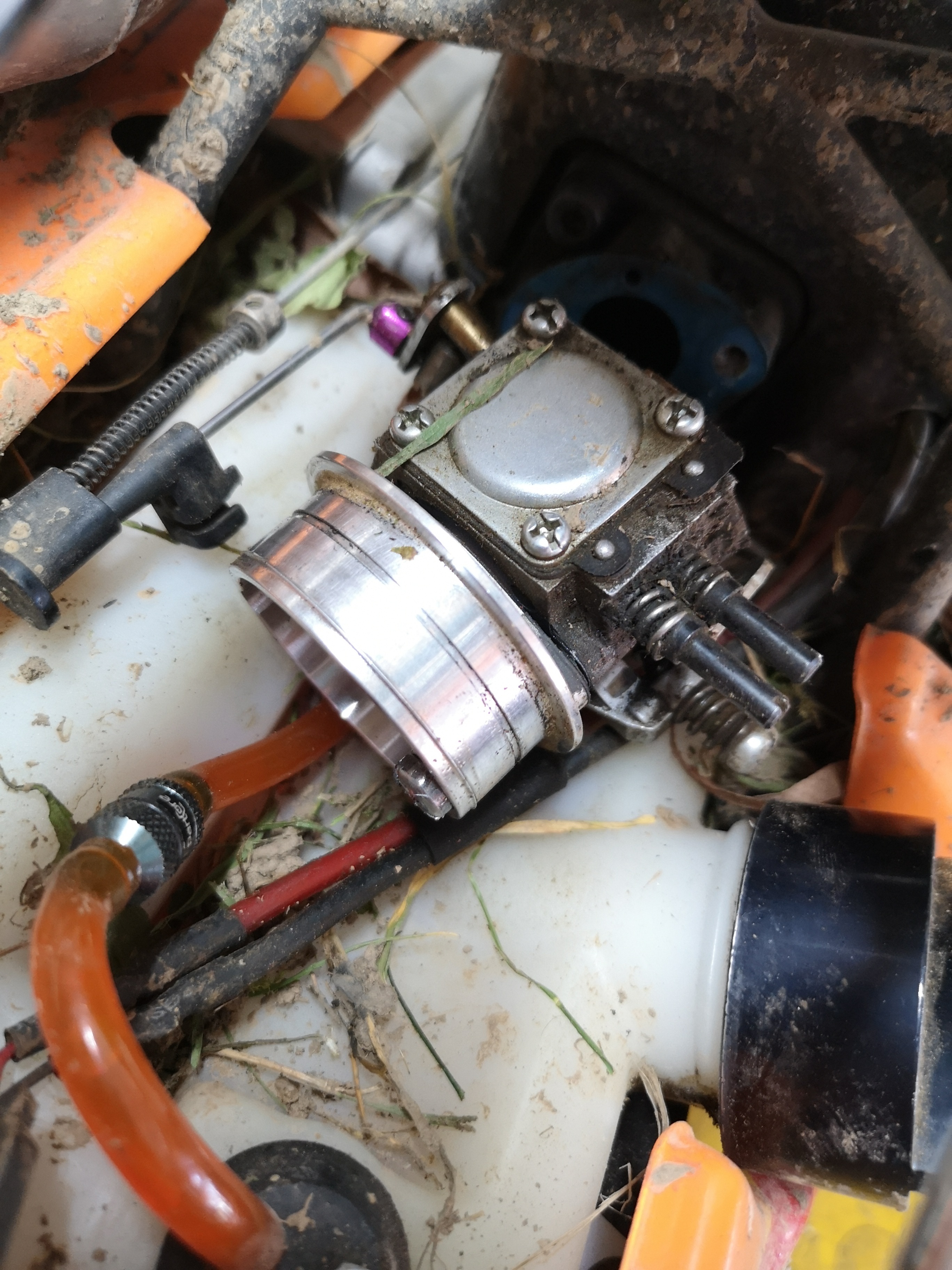

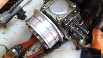

    Beim Starten ist mir dann aufgefallen, dass der Vergaser wackelte..
    Es lag am Isolator. Der Lümmel hatte sich einfach gelöst.
    Also Vergaser demontiert und alles wieder nachgezogen, läuft wie ne 1.

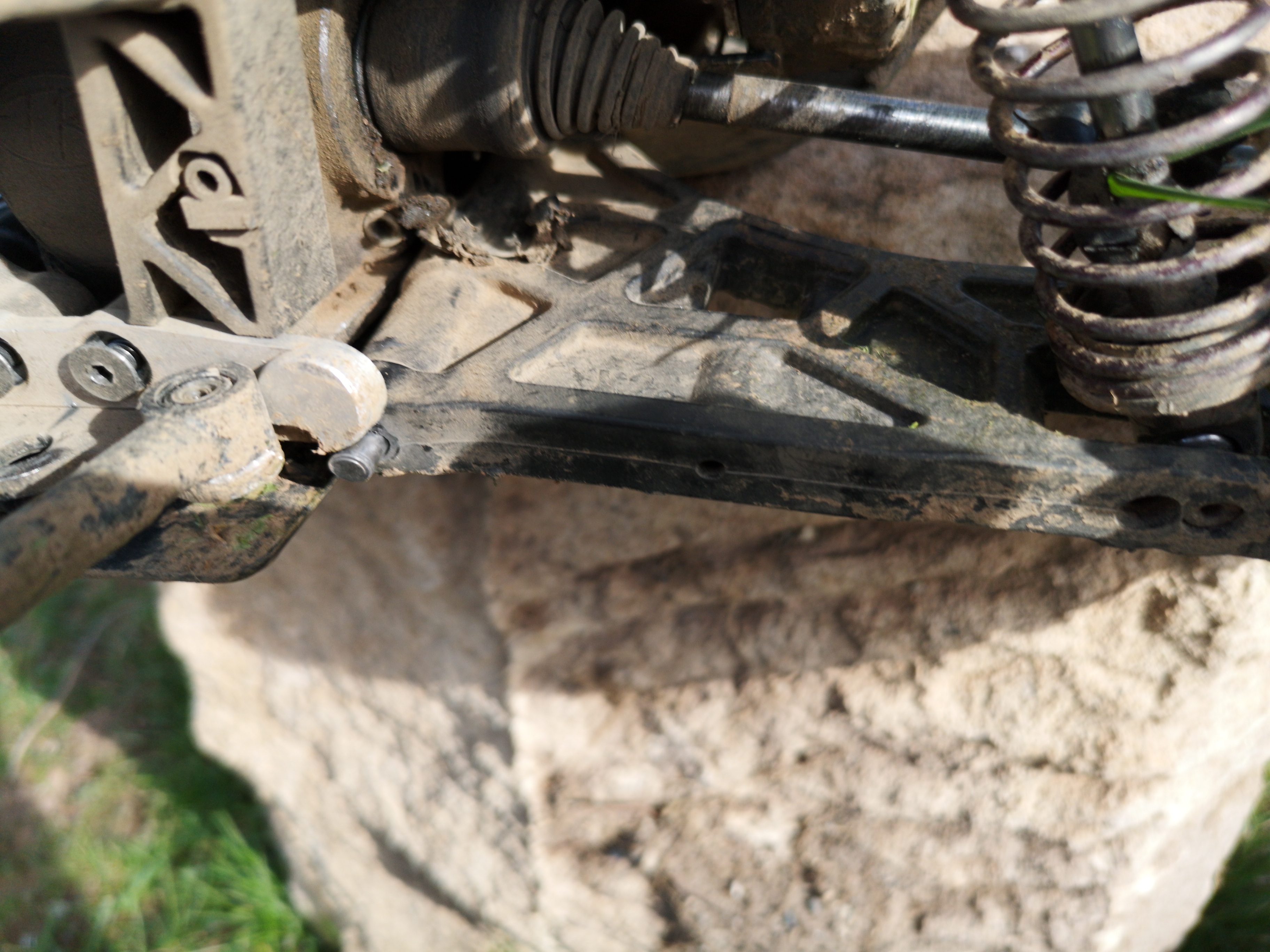

    Auf der Wiese bin ich dann ca. 20mins gefahren und dann hats mir nach nem Überschlag den Stift vom rechten hinteren Querlenker aus der Halterung gedrückt.
    Nach etwas Schrauben war der wieder drin und ich konnte vollends weiterfahren.
