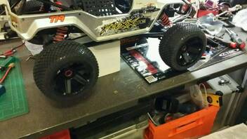

    Danach habe ich die Reifen abgenommen. Sind übrigens noch top in Schuss und sauber verklebt. Gewogen habe ich sie auch, einer wiegt ca. 240g.
    So sieht der Wagen in nackt aus.

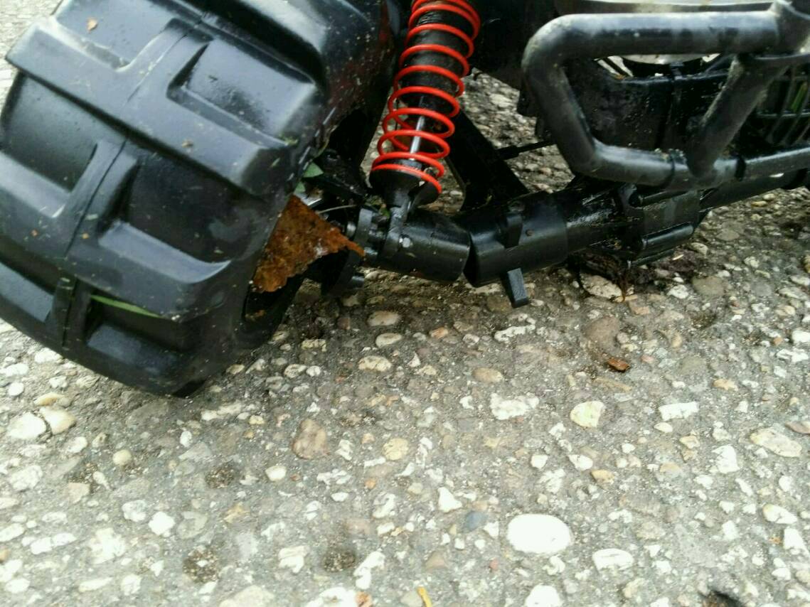

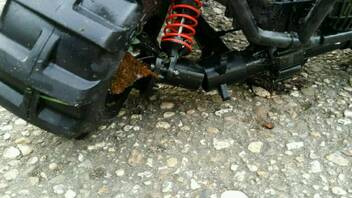

    Nachdem ich die Radträger abgenommen habe, kam etwas Rost zum Vorschein. Das Resultat meiner Wasserfahrten, ich habe auch nichts anderes erwartet. Die Kugellager sind hin, die werden wie gesagt durch anständige ersetzt. Der Rest wird mit WD40 entrostet.
    Immerhin sind die Radträger vorne und hinten aus Alu, wenigstens ein Metallteil, das nicht rostet.

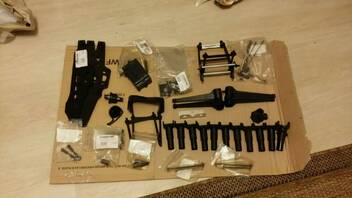

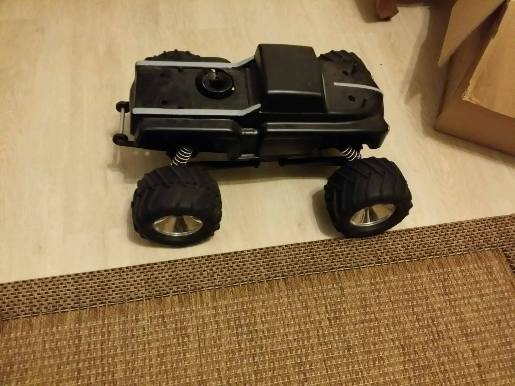

  • So hier ein paar bilder von meinem und von meinem gebrauchten Ersatzteil Spender den ich günstig bri ebay geschossen habe .
    Gruß Rene
  • Das sind posi leuchten aus dem Lkw berreich laufen von 7 volt bis 32 volt und sind Wasser dicht, und ich kann die dann direkt vom balancer Stecker den Strom abzweigen.
    Ja die ganzen teile waren dabei . Ich hatte mir zuerst neue Teile besorgt für meine Achsen reperatur und bin so schon auf 50 Euro gekommen inkl. Versand , ja dann lieber mit etwas Glück eine ganze karre kaufen uns eben als Spender nehmen 8) .
    Gruß Rene
