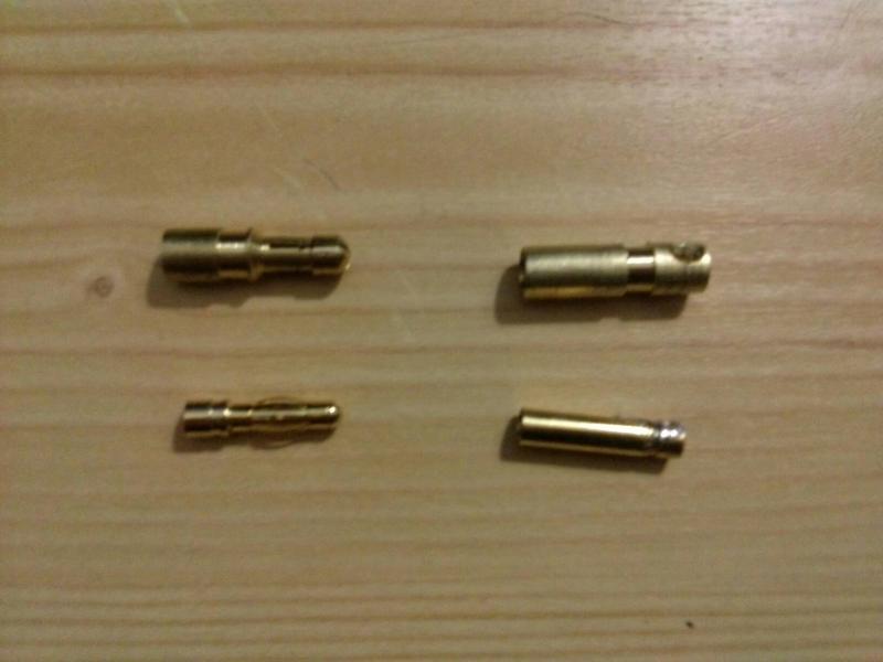

würde dies gehen oder net ? http://www.vwbus-fn.de/infos/_bilder/7pol-stecker.jpg

du weisst schon wie gross so einer ist?
Ich wollte ja auch die kontakte nehmen, und net gleich den ganzen stecker, aber ich befürchte, das wird net gehenm da sie weder gold ummatelt sind, geschweigen den aus gold sind (Teuer
Die wenigsten Goldies sind mit Gold beschichtet.
Sie werden funktionieren.
Ok, weil sie sind definitiv größer als meine 4mm goldis.
Jetzt kommt ja die tage der Ezrun Wp8 mit 120 A, und verbaut ist ja der tenshock sc 401v 2 und der 3s zippy flightmax mit 5000 mah und 30-40c.
Ich werde das erst mal am motor testen, und wenn es net geht kann ich es immer noch umlöten.
probiers doch einfach aus.
wenn der übergangswiderstand zu groß ist, weil kein Gold, dann werden sie gut warm werden.
fahr einfach ne runde und fühl mal nach dann. idealerweise mit ner wärmebildcam das ganze mal anschauen ![]()
Oder man misst einfach den wiederstand

Stecker zusamenstecken und von einer seite zur anderen messen. dazu kommt dan nochn lötwiederstand je nach dem wie gut die lötstelle is
und wie hochg darf der widerstand sein?
so gering wie möglich.
nur wirst du es mit einem 10€ Messgerät kaum messen können.
Ein schlechter Lötkontakt ist schlimmer
Interessanter wird hier schon die Verlustleistung

Naja ich hab ein 200€ multimeter. Und der wiederstand sollte so gering wie möglich seib je höher der wiederstand desto heißer wird der kontackt
Dann sind wir bei der Verlust Leistung.
Bei einem 500mAh 1S Lipo würde da nix warm werden.
Bei 2S 3000mAh sieht die sache da schon anderst aus.
