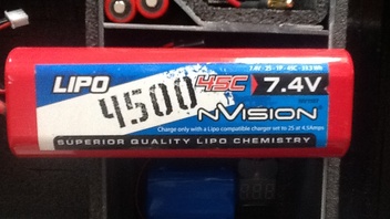

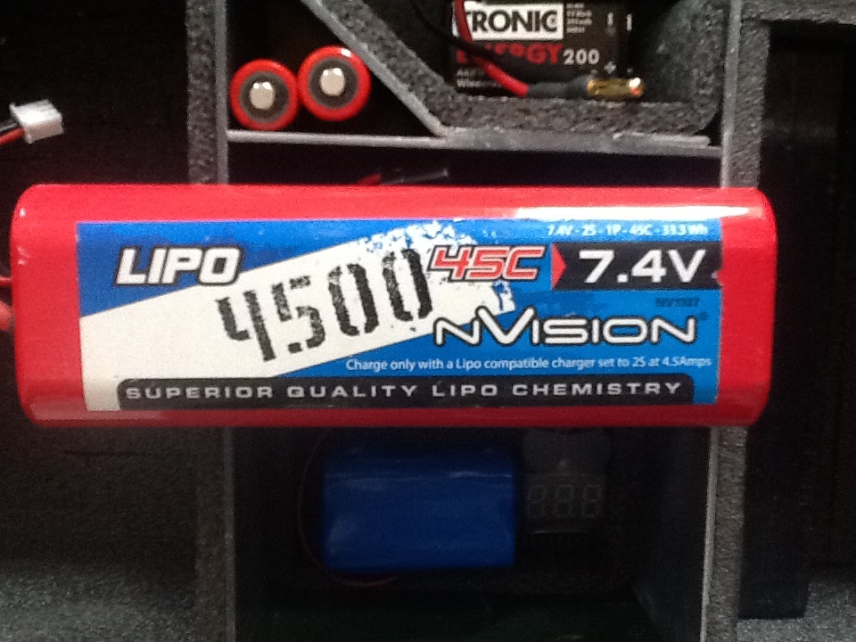

Die gibt's aber auch mit anderen Steckern aber egal, habe den mit 2amp geladen und wunderte mich über die leichte Wölbung , darauf hin hab ich den Verkäufer angeschrieben ( nicht der aus dem link)
Der meinte nur mit einen c Laden also mit einem amp. ???
Da ich bei dieser Antwort drei Fragezeichen übern Kopf hatte, dachte ich mir, auf weitere Gespräche brauche ich mich bei denen nicht einzulassen ... ![]()
Hier mal nen Bild , ich hoffe man kann alles erkennen
Falls nicht hier die Daten des Akkus
7,4v 2s 1p 45c 33,3wh
Wobei mir im Moment die Erläuterung zu 1p und 33,3 Wh. Fehlen???
Und mit elo kenn ich mich auch etwas aus, hab zwar kein formel Buch gefressen aber naja ....
1P = einfach parallel, kann man prinzipiell auch getrost weglassen und sagt nur aus, dass eine einzelne Zelle des LiPos über die 4.500 mAh verfügt...
33,3 Wh = 4,5 Ah * 7,4 V
LG,
Mike
P.S.: Mein 100ter Beitrag und dann sowas Trockenes... ![]()
P.P.S.:
Darf man den Akku dann auch nur mit 1 C, also 1 A, entladen? ![]()
Ok, deswegen könnte ich mit den Daten nichts anfangen ![]()
Tja stehen ja 45c drauf also denke ich mal das du schon etwas höher als 1 c entladen kannst ![]()
Ich lad den jedenfalls nur mit 1amp. Sicher ist sicher , obwohl ja von der Theorie her ja 2 Amp. Noch nicht mal 1c bei diesem Akku sind, naja was soll's wer weis was da faul ist und warum der sich leicht verformt hat... Ist wirklich nur minimal also keine Sorge...ansonsten bin ich damit zufrieden

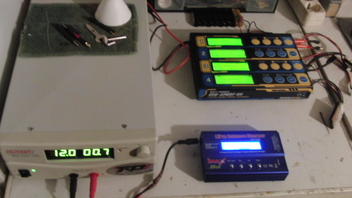

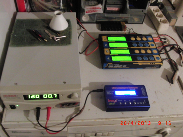

Das IMax von meinem Vater hatte ja ein Balancer Problem..
Nach der Anleitung konnte ich es wieder dazu bewegen gleichmäßig die Zellen zu laden.
Das war gestern.
Heute stand die Werkstatt durch einen Kurzschluss des Netzteils vom IMax im dunklen. Die Platine des B6ACs funktioniert noch, nur das integrierte Netzteil hatte aufgegeben.. Neues Netzteil dran und weiter geht's.
2 Ladegeräte wurden mittlerweile 3mal repariert. ![]()
Haben die Akkus zu viel Power für die NT S?
Deshalb habe ich ein PC NT Verwendet,und das ist Kurzschluss fest.
War das integrierte Netzteil vom IMAX B6AC. Wie soll ein Akku zuviel Power haben?
Das IMax ist leider einfach mal in der Langzeitbenutzung keinen Cent wert. Der der sich nur ungern mit der Elektrik/Elektronik beschäftigen will, hätte die Kiste schon längst entsorgt.
ist eher was für gelegenheitsfahrer oder nitrouser
wenn da zwei 4s5Ah nacheinander mit max leistung lädst, kocht das teil ja schon.
Man bedenke,es hat nur 50W da darf man dann net viel erwarten.
