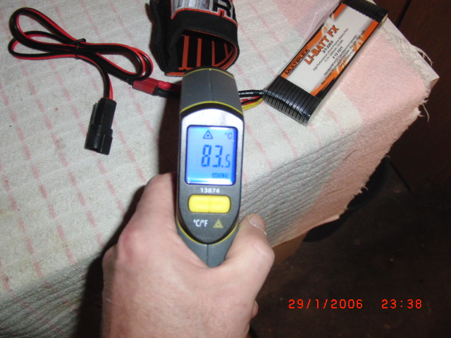

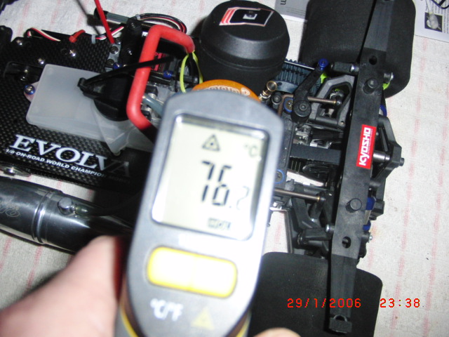

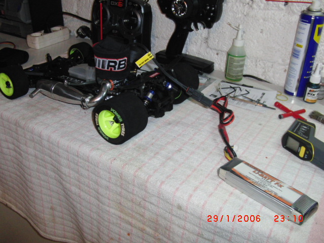

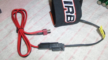

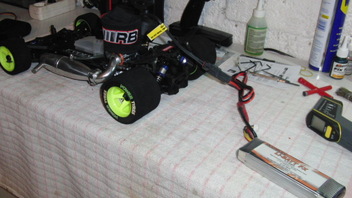

Hi,so heute ist mein RB-Motorvorwärmer, Glühstecker ect gekommen.
Musste das gleich mal testen und muss sagen funktioniert einwandfrei,habe es an einen 3S Lipo angeschlossen und nach kurzer Zeit ca.3-5min.Heizdauer eine Temperatur an der Kerze von mehr als 70Grad gemessen.
Laut Hersteller soll die Vorheiztemp. von 65-75 Grad betragen,und eine Heizdauer von max 10min nicht überschritten werden,und ich war sehr erstaunt das es sehr schnell ging mit dem Vorheizen.

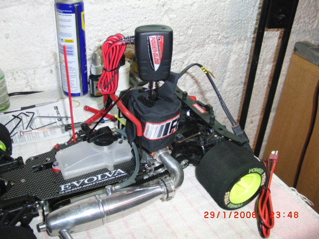

Finde auch ganz gut das man oben den Deckel öffnen kann und somit den Glühstecker während des vorwärmens auf die Glühkerze stecken und dann den Motor starten kann.
