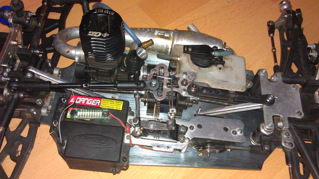

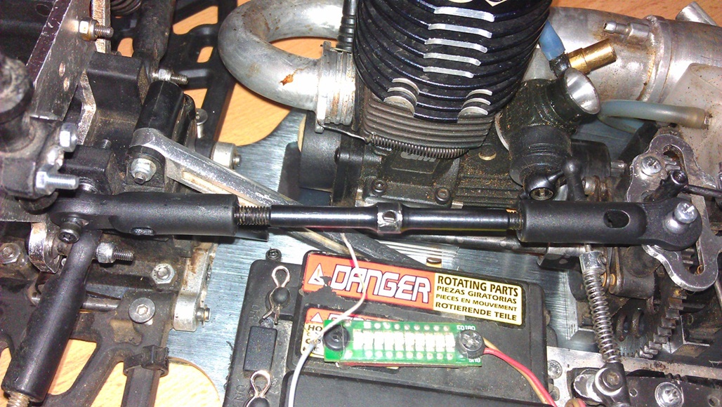

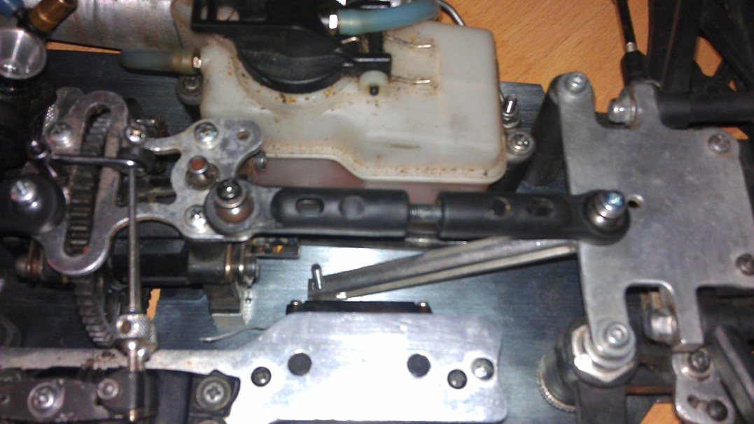

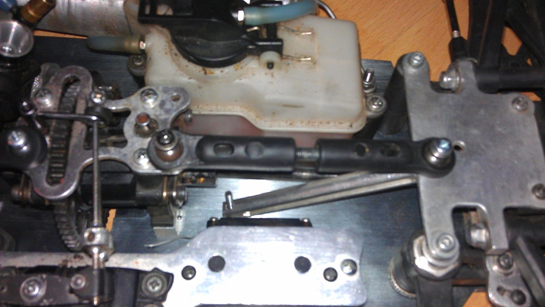

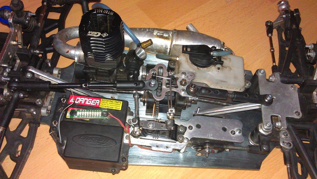

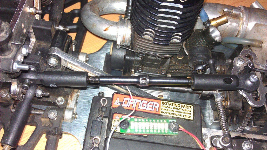

    Habe eine lösung für das prob,mal sehen wie lange???? :D
    Das bild wo man den hinteren teil sieht,ist nur provisorisch gemacht.
    Muss erst ausm geschäfft ne längere schraube hohlen,das ich die untere und obere versteifung fest machen kann.
    Dieses Car wird noch ein panzer :ironie:
    PS: Diese Bild ist eine Schlechte Andeutung :aetsch: :anstossen:
  • Auf alle Fälle besser als nichts, dennoch glaube ich, daß die Kunsstoffgewinde der Belastung nicht gewachsen sind.
    Vielleicht eine Aluschiene fertigen die von vorne bis hinten läuft und dabei nicht das Mitteldiff. belastet.
    So wirds jedenfalls bei manche den 1:10er Glattbahnern gemacht.
    mfg suny
  • Das stimmt nicht!
    Habe ja den Thor der baugleich von den Chassis ist wie der Street breaker und ich habe den specter dessen Chassis ca 1,5cm kürzer ist
    UND...ich habe die Orig. Carson Verstrebung ür den Thor , diese NICHT beim specter passt, da dieser zu kurz ist ... :aetsch:
    Aber deine Idee ist schon in Ordnung :thumbup:
