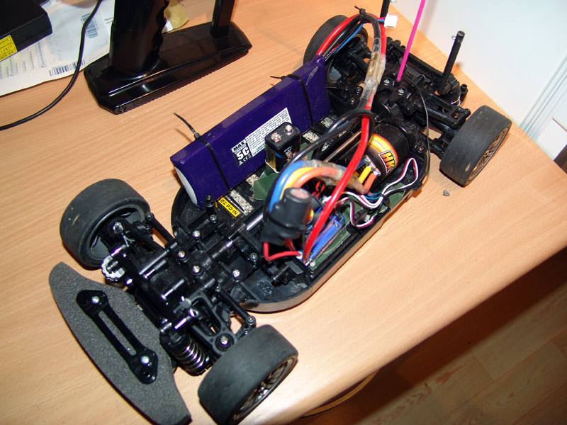

  • So am Wochenende hab ich mich mal mit meiner allerersten Brushless Kiste auseinander gesetzt.
    Drin ist ein 6,5 T mit 44'000 U/min bei 7,4V. Kugellager sind drin, Aluantriebswelle, 5200 7,4V Lipo, mit Standard Übersetzung.
    Der Akku ist über mehrere Etappen nach gaanz rechts gerückt. Der Tamiya wollte beim beschleunigen nie so richtig wie ich wollte. Ich probierte verschiedene Anordnungen von Regler/Empfänger und Akku aus. Die auf dem Pics. ist das bisher letzte Setting mit einem einigermassen akzeptablen Fahrverhalten.
    Generell siehts so aus. Bei Vollgas aus dem Stand heraus drehen alle 4 Räder durch und der TT schießt unkontrollierbar davon.. Steigert man langsam die Geschwindigkeit bis Halbgas ist es ab Halbgas möglich Vollgas zu geben.
    Jetzt muss ich nur noch mal auf eine länger Strecke um mal zu schauen, wie schnell er wird..
    Um einen besseren Vortrieb zu bekommen wird es wohl sinnig sein die Diffs zu sperren?!
    Gibt es Metalldiffs für den TT-01?
    Generell habe ich die "Befürchtung" das das Chassis für die "Power" nicht Optimal ist, zumal nach meinem Wissenstand der Motor für ein besseres handling Quer liegen sollte. Was meint ihr?

  • Ja es gibt Metalldiffs für den TT-01, lohnen sich aber nicht, da 30€ pro Stück, was ich persönlich für zu teuer halte. http://www.modellbau-seidel.de/index.php?firm…-01,-TGS,-DF-02
    Zu der Motorposition, ja es ist sinvoller einen Quereingebauten Motor zu haben, da z.B beim TT-01 bei Gasgeben immer das Heck leicht seitlich ausbricht.

  • Generell habe ich die "Befürchtung" das das Chassis für die "Power" nicht Optimal ist, zumal nach meinem Wissenstand der Motor für ein besseres handling Quer liegen sollte. Was meint ihr?
    klar hält ein tt01 sowas net aus. dafür sind die gar net gemacht und als parkplatzfahrer ist 6,5t sowieso an der kontrollierbarkeits grenze.
    damit machste mehr kaputt als sonstwas
    und das wegdrehen vom auto passiert weil der motor längs liegt und ein hohes drehmoment auf dein auto ausübt bei 1,5 kg die das teil vielleicht hat spielt der motor damit.

    Zwischenzeitlich hat der TT-01 ein Speedgetriebe spendiert bekommen.
    28/55 in Kombination mit dem 6,5T geht der ab wie ne Sau. Vor Kurven muss unbedingt gebremst werden, ansonsten überschlägt sich der Kleine. Habe immernoch Schweißperlen auf der Stirn.
