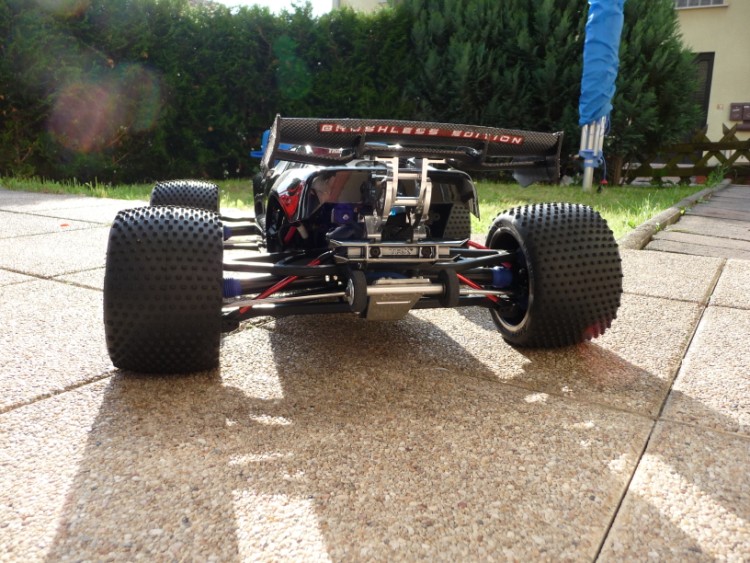

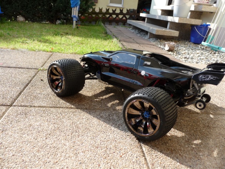

E-REVO BRUSHLESS 1:8 4WD 2,4 GHz The Biest Nr.2

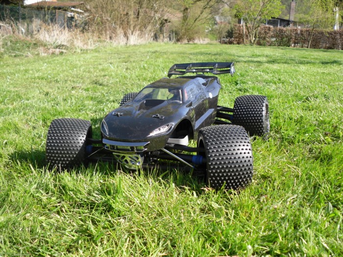

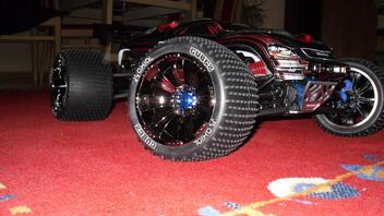

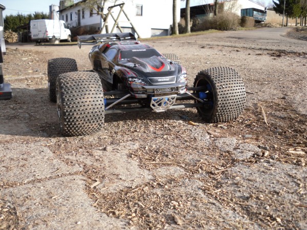

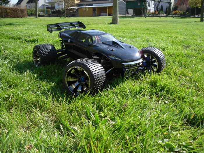

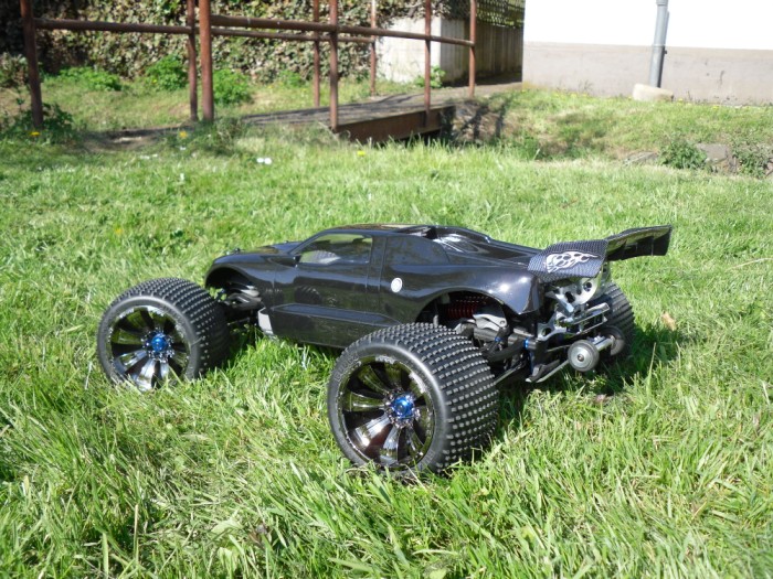

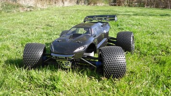

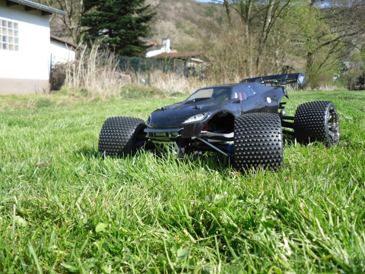

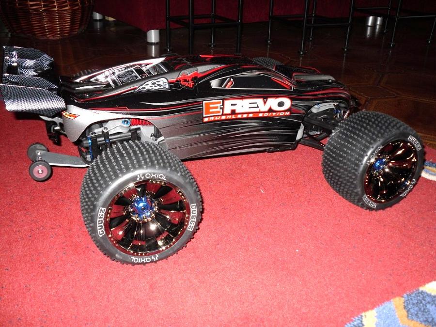

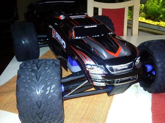

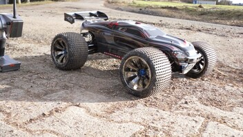

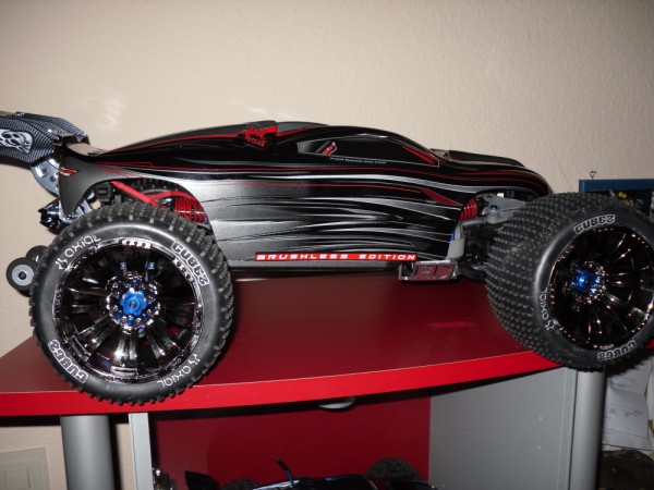

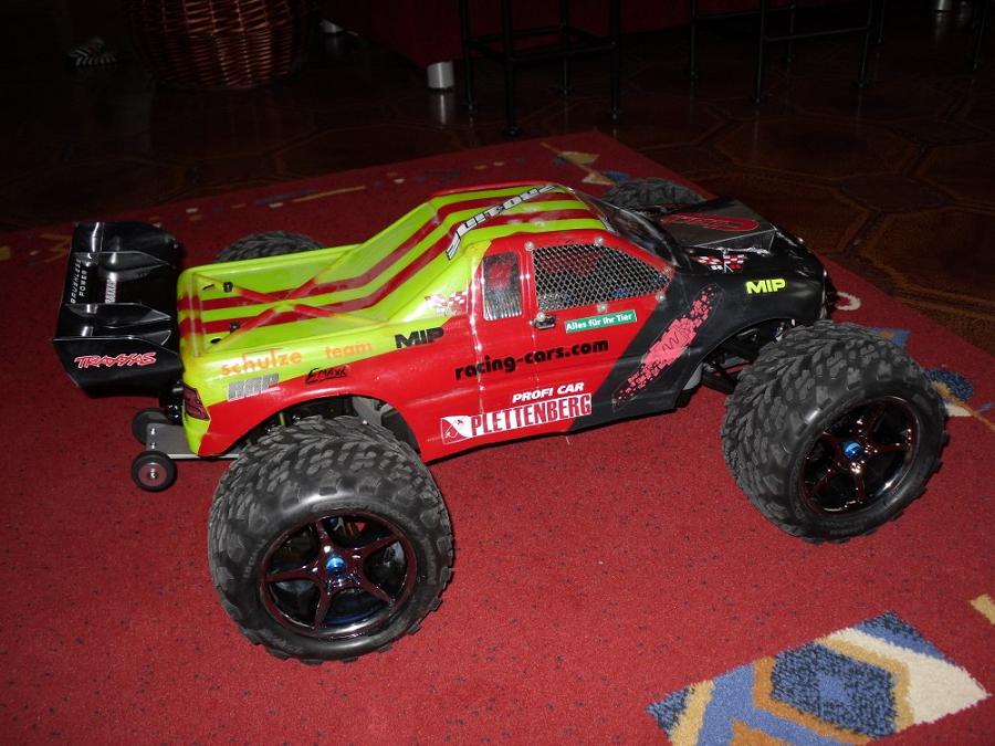

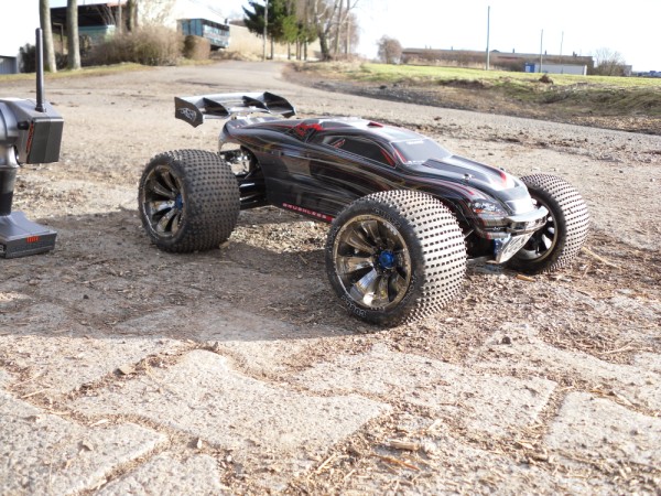

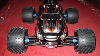

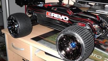

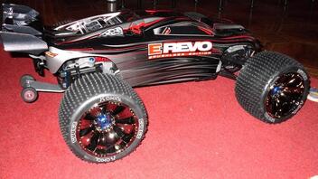

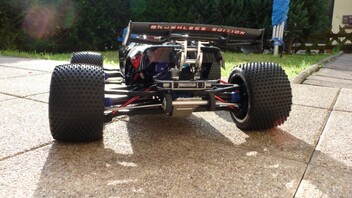

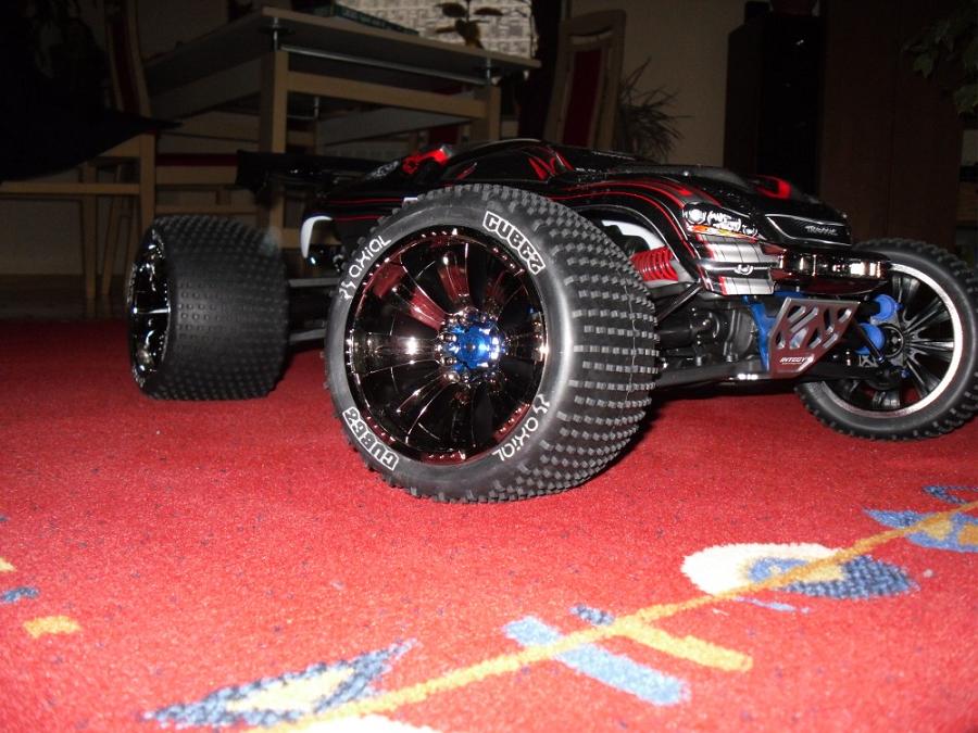

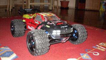

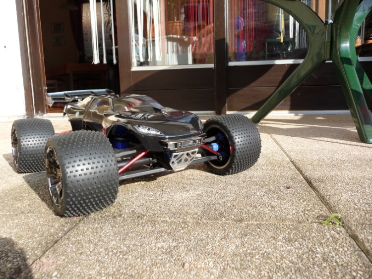

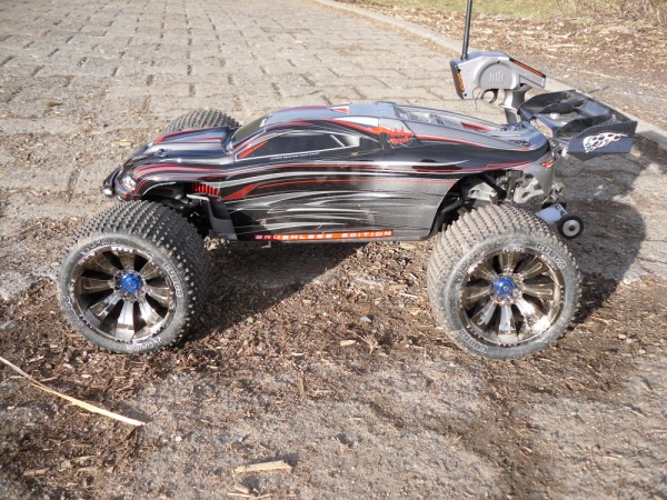

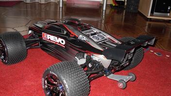

  • Die Pronline Slipstream gefällt mir richtig gut auf dem E-Revo und dann auch noch schwarz :love:
    My Cars:
  • zu der karo kann ich nur sagen :goil:

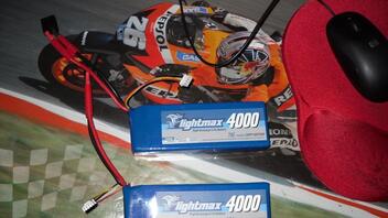

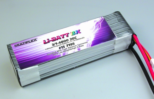

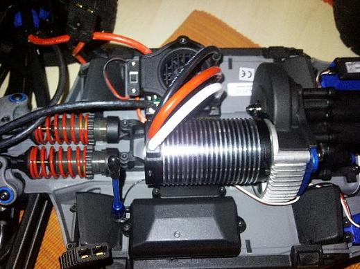

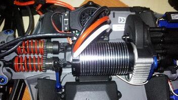

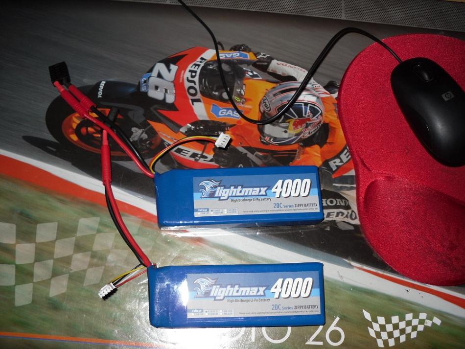

  • Das nenne ich jetzt mal abgehärtet. 4s und langweilig :D
  • 4s sind aber weitaus schonender für die ganzen Teile des Antriebsstranges, ich glaube chainsawsally weiß wovon ich rede :D

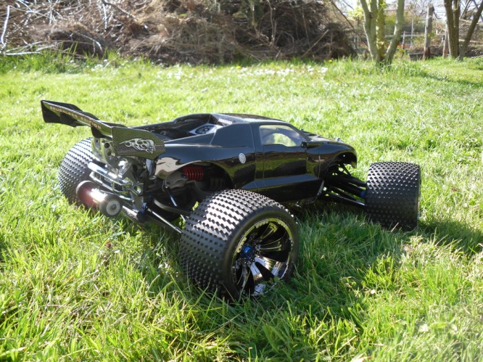

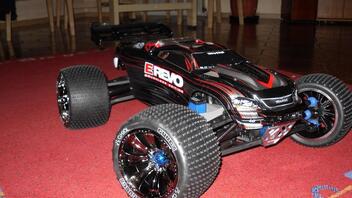

  • du hast mal so die styler karre :top:

  • [color=#000000]Hi,
    attack76, bin wider mal Sprachlos 8|..... aber von dir kann man ja nichts anderes erwarten......
    Du hast es geschafft!!! Es ist das beste E-Revo das ich je gesehen habe!! Trifft voll mein Geschmack!! [size=8](leider nicht finanziell :D )[/size]
    Ist einfach Hammer Revo! :goil: :super: [size=8](Neid!)[/size]
    Fährst du in mit Original 2.4 Funke oder mit DX3?!
    Hast du Original Funke ausgetestet, reichweite, Reaktionszeit, einstellen....?
    Habe mir auch deine Videos angeguckt! :super:
    Hätte auch frage dazu!
    1tes Video da fährst du auf der Stdrasse und da stehen Autos.
    Was ist wen Revo mal ausbricht etc. [size=8](kann ja passieren)[/size] und man ins Auto rein donnert ?(
    Wehr übernimmt die kosten? [size=8](Haftpflicht?)[/size]

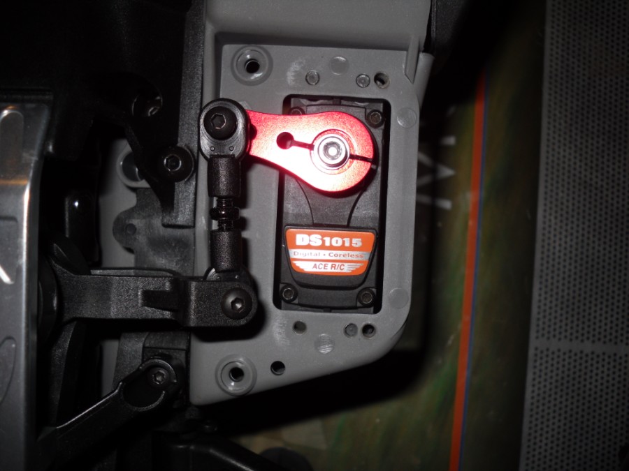

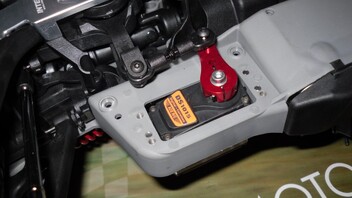

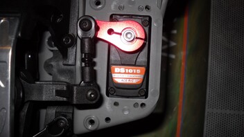

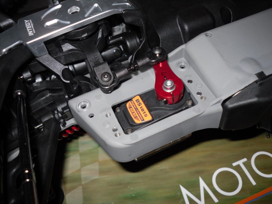

    Auf dem 2ten Video, bist du da schon mit "DS1015" gefahren? [size=8](kommt ganz schön flink vor!)[/size]
    Gruß Maximilian[/color]

  • :thx: zuerst mal :D
    Ich fahre die DX3S im Revo , aber die Originale ist auch sehr gut die hab ich im E-Maxx verbaut.
    Ja Übernimmt bestimt die Haftpflicht wenn ich ins Auto Donnere aber das werde ich so gut wie es geht vermeiden :D
    Hab das TT Ds 1015 wieder ausgebaut da die Stock sevos auch sehr gut ihren Dienst tun.

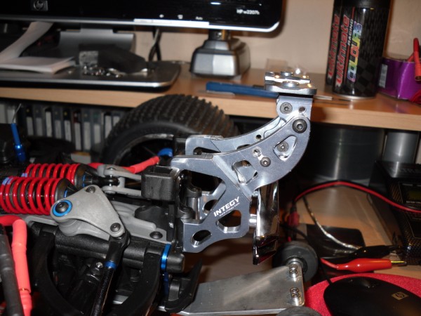

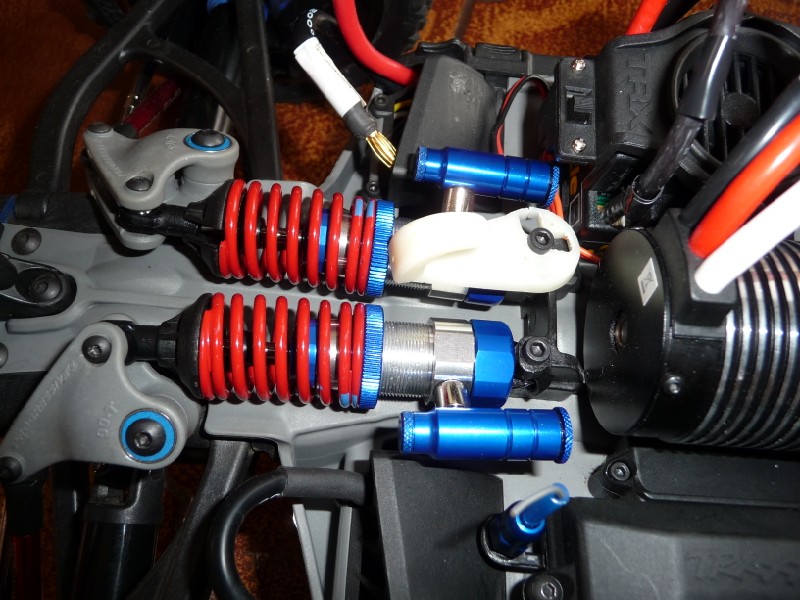

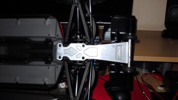

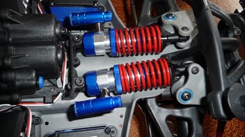

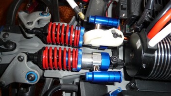

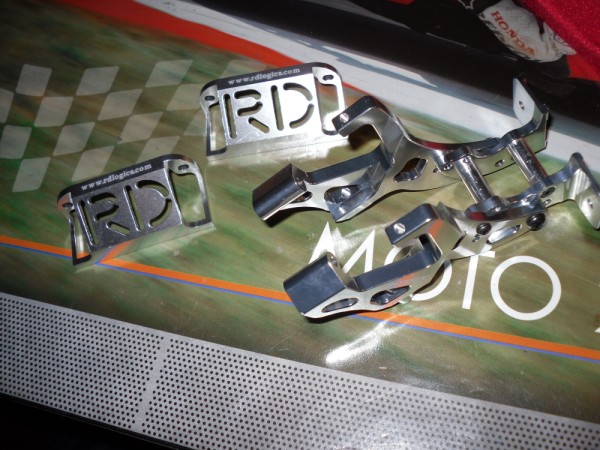

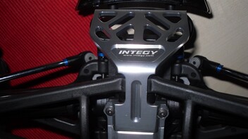

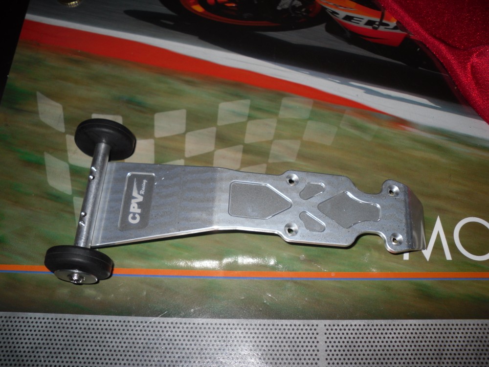

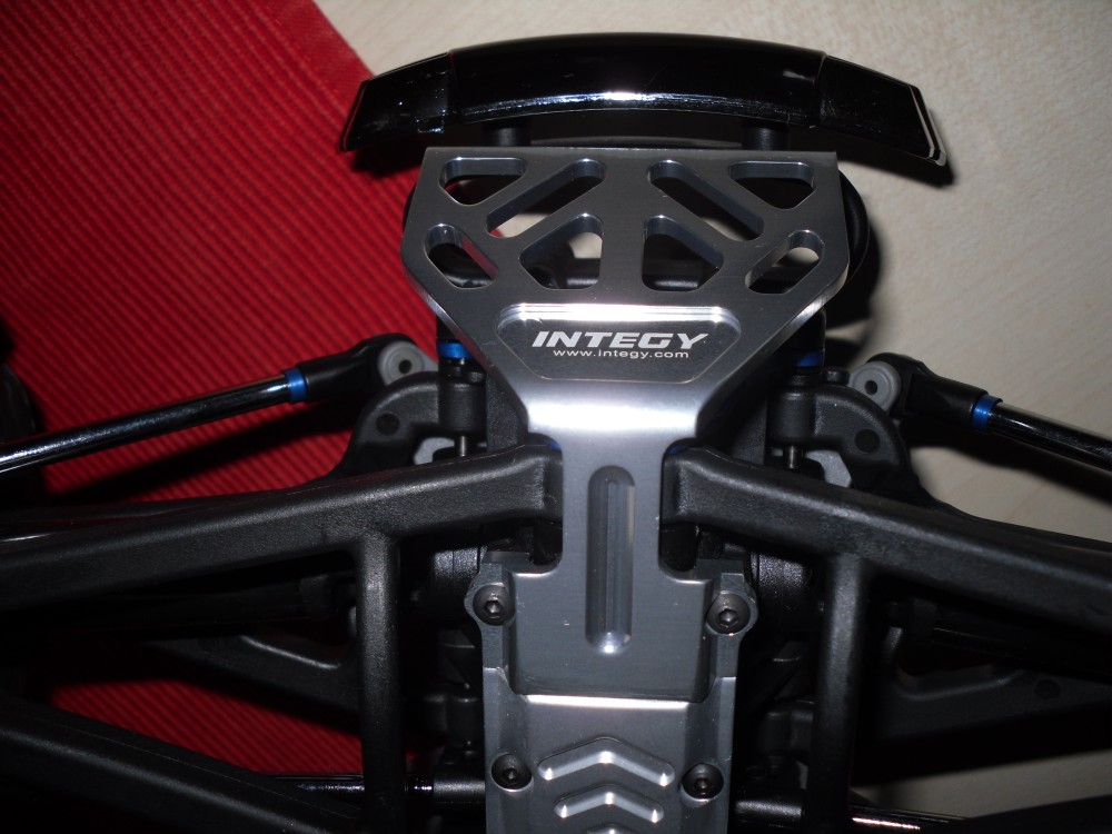

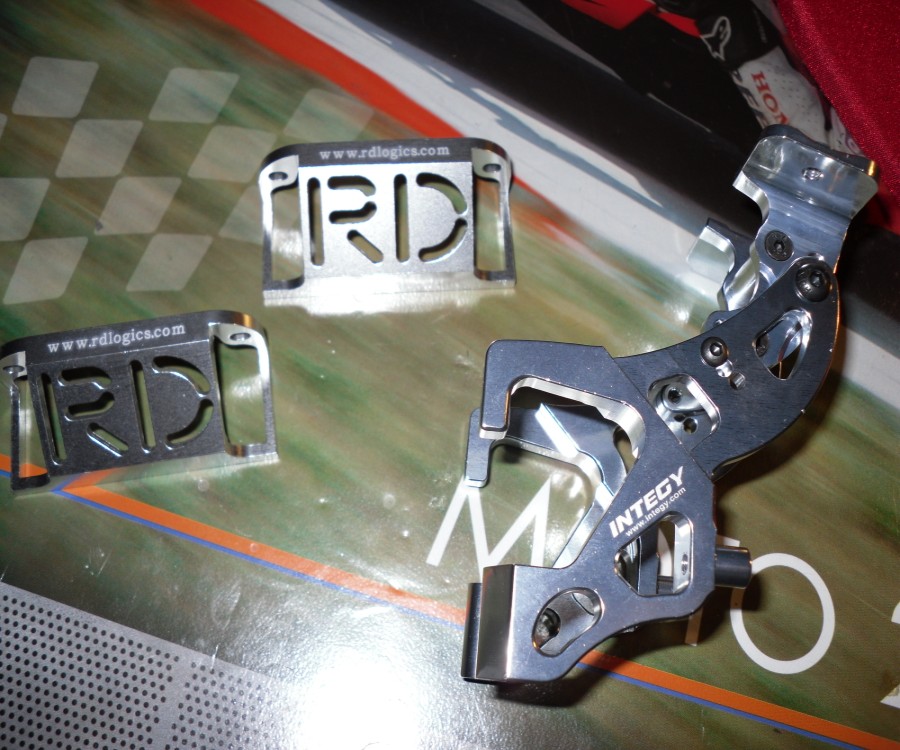

    hab heute mal noch ne bestellung an Alu teilen gemacht :D ,Der revo wird jetzt richtig heiß gemacht :firedevil:

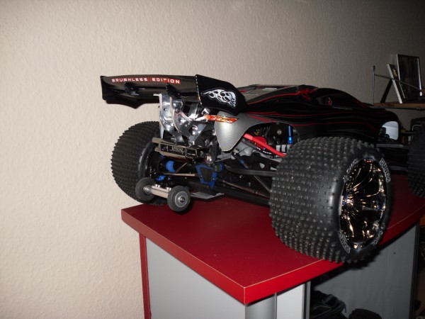

  • Der wird ja bald Streckentauglich! Schickes teil net schlecht! Aber warum baust du wieder die orginalen Servos ein? Die tt ist doch viel besser oder?
