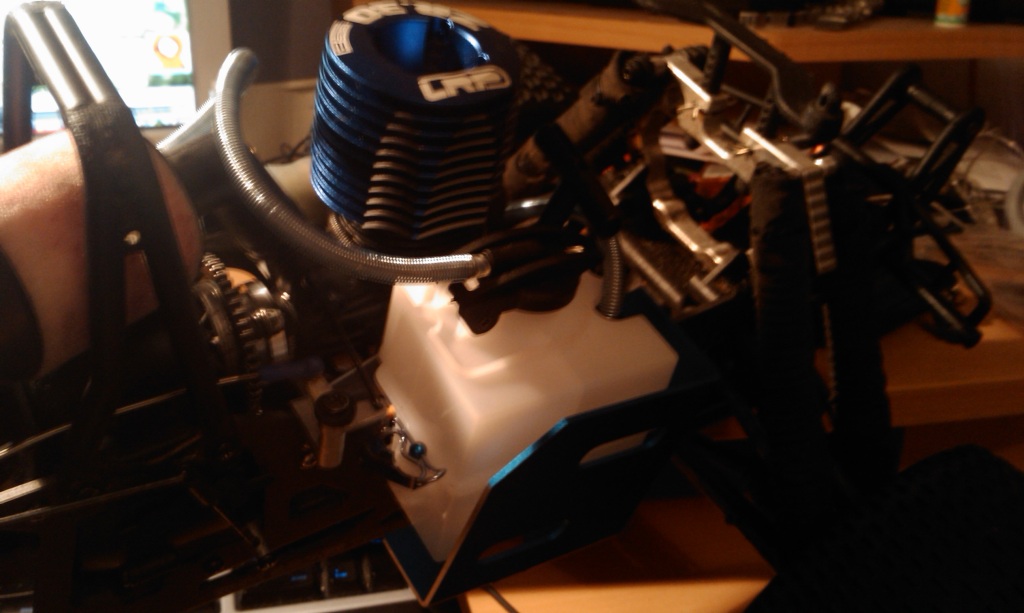

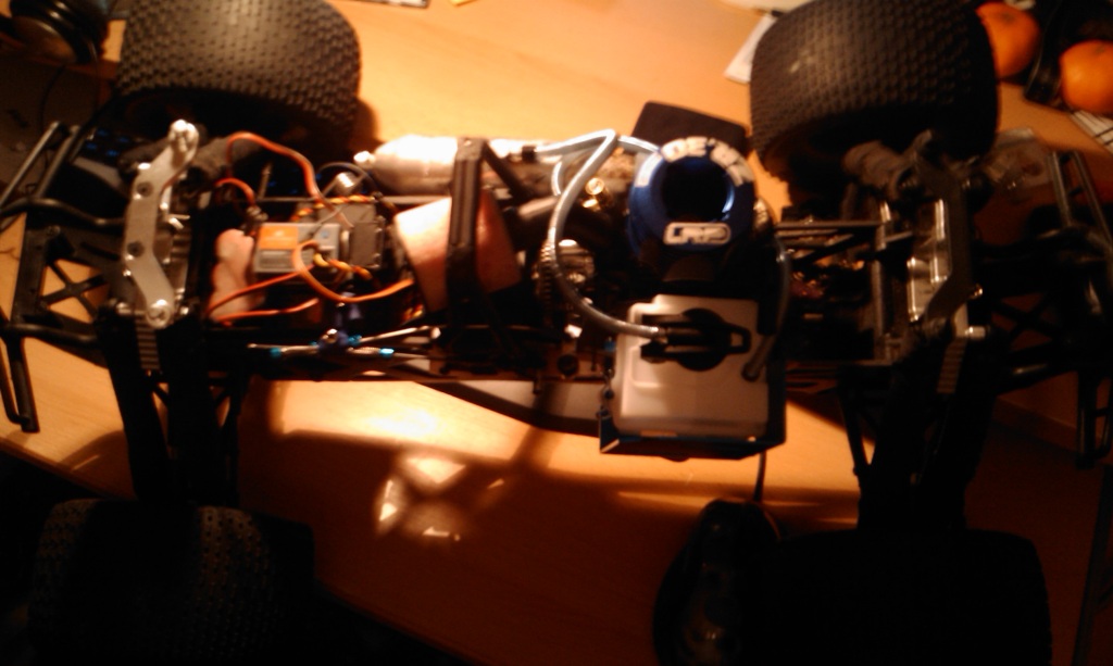

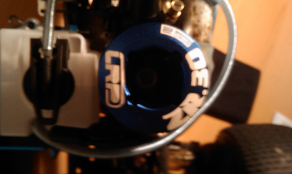

Der Motor ist eingelaufen!
Weiß gar nicht wo ich anfangen kann

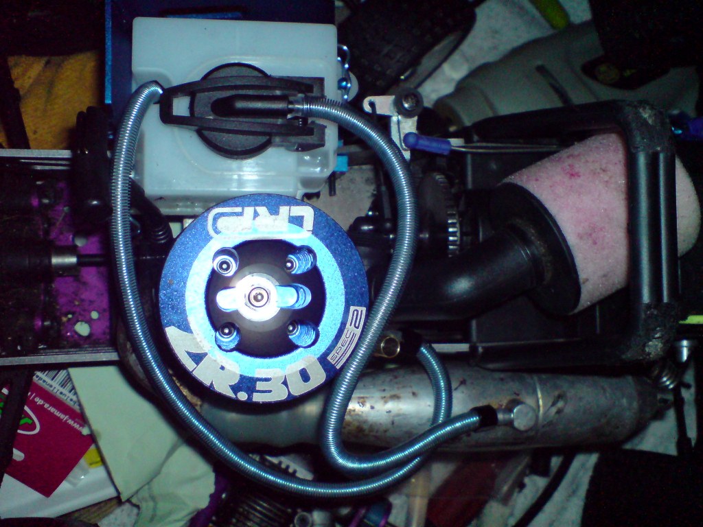

Naja jedenfalls habe ich den Motor nun eingelaufen und auch schon ein bisschen eingestellt.
Es ist eine Wucht. Dieser Motor ist so... dermaßen übertrieben kräftig..
RICHTIG übertrieben...Er geht nach einem Zug an (meistens) und hört sich auch wunderbar an.
Die Beschleunigung ist atemberaubend (noch nicht perfekt eingestellt).Ich lade jetz auch ein Video hoch. Es hat leider schlechte Qualität.
Dazu ist zu sagen:
Das Servo öffnet den Vergaser nicht vollständig. Die Gas-Stangen drücken gegeneinander, sprich der Vergaser öffnet nicht komplett. Es sind ca 4mm nicht geöffnet.
Am Ende des Videos stottert der Motor. Das liegt NICHT daran, dass er zu mager sein könnte!
Der Sprit war total gelb und nachdem er aus gegangen ist, sprang er auch nicht wieder an!Meine Theorie:
Fettes Einlaufen > Bratz im Reso > Durch den Schlauch vom Reso in den Tank kam Bratz in den Tank > stottern, ausgehen, nicht mehr angehen.
Und diese Theorie stimmt. Habe den Sprit weggekippt und neuen reingefüllt und er lief tadellos.
Jedoch kam ich nicht weiter zum Einstellen, da der HumpPack alle war.. So ein Mist...Jedenfalls hatte er gut und gerne 70km/h drauf! Ungelogen!
