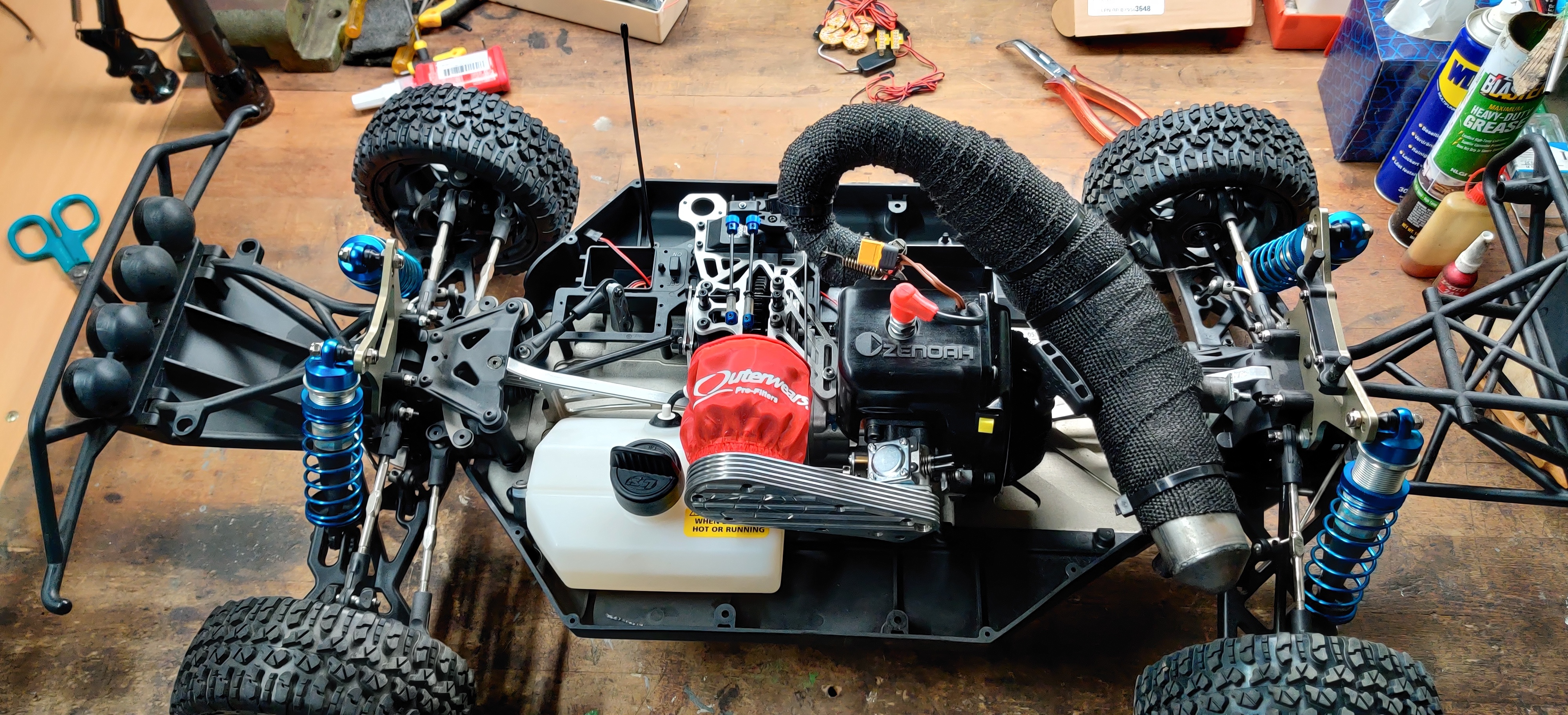

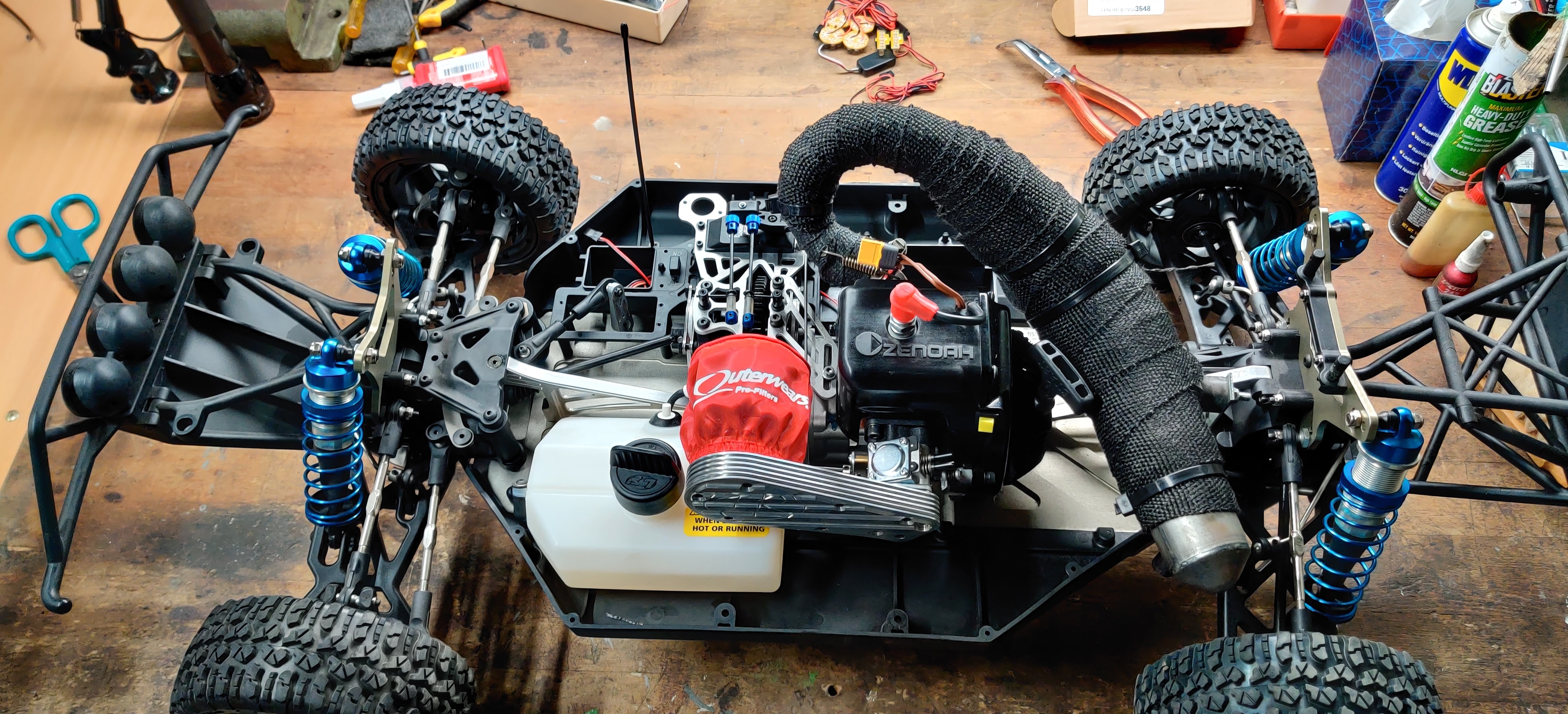

  • Die heisseste Temperatur ist ja an der Innenseite vom Auslass, direkt beim Kolben, nach aussen wirds schon kuehler. Inwieweit die Dinger (https://www.rc-performance.de/X-Port-Kuehlri…CY-Motor-Tuning) aber was bringen, keine Ahnung. Man moechte ja wegen des Resonanzeffektes auch, dass sie das Frischgas, was im Kruemmer gelandet ist, nicht stark abkuehlt, wenn es wieder zurueck in den Zylinder gedrueckt wird. Auch deswegen isoliert man Resos ja auch
    https://de.wikipedia.org/wiki/Resonanzauspuff
    Fuer den Vergaser gibts auch zo ein paar Loesungen, aber auch keine Ahnung, ob es einen messbaren Effekt hat. Hab mich bisher noch nicht damit bescharftig, treibt ja auch immer alles das Gewicht nach oben.
    https://www.davesmotors.com/RB-Innovations…0-Engines?sc=12
    und bei den Losis muss der Filter ja schon bauartbedingt nach vorne verlegt werden.
    Gibt da so einige Loesungen.
    So habe ich es im Moment
    und das hier will ich noch testen, nur dass ich mir den Schlauch direkt beim Hersteller besorge, die gibts fuer 15 Dollar bei jedem Silikonschlauchanbieter.
    https://www.davesmotors.com/Crazy-Stus-Int…Losi-5ive?sc=12

  • Im ersten Moment würde ich ja behaupten, das ein heißes Reso mit höherer Resonanzfrequenz arbeitet. So hab ich es jedenfalls schon oft bei einer stehenden Welle in einem gleichmäßig dickem AluRohr oder ner Orgenpfeife selber hören können. Warum das jetzt bei einem Reso genau andersrum sein soll, nehme ich Mal so hin. Auch wenn ich es nicht nachvollziehen kann. Ich dachte immer, das die Resos an den großen Zweitakter länger sind, als das Chassi eigentlich tragen kann.
    Wenn ein heißes Reso sogar gewünscht ist, wäre ein thermischer Isolator zwischen Auslasspflansch und Krümmer erst recht sinnvoll, so wie es bei den kleinen ZweitaktGlühzündern ja Standard ist(verdeckte Silikondichtung).
    Die Kühlrippen an dem RB Vergaserisolator sind Quatsch, weil sie wohl eher die Umgebungswärme einfangen, als Wärme ableiten. Ähnliches würde ich auch bei deiner aktuell montierten AluVerlängerung zwischen Filter und Vergaser vermuten.
    Der crazy-stuts-intake sieht schon besser aus, weil das CFK oder GFK Rohr kaum oder keine Umgebungswärme an die Gemischluft abgibt.
