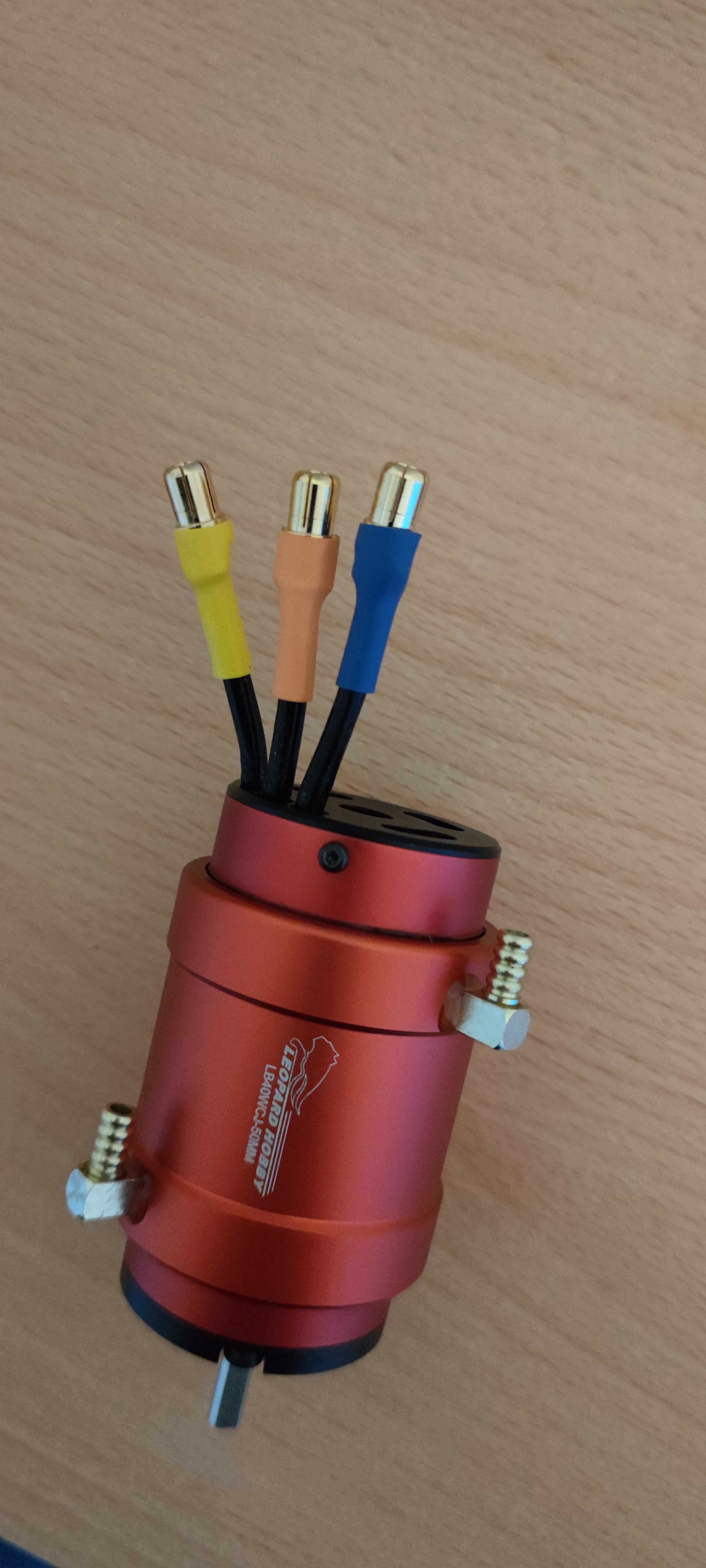

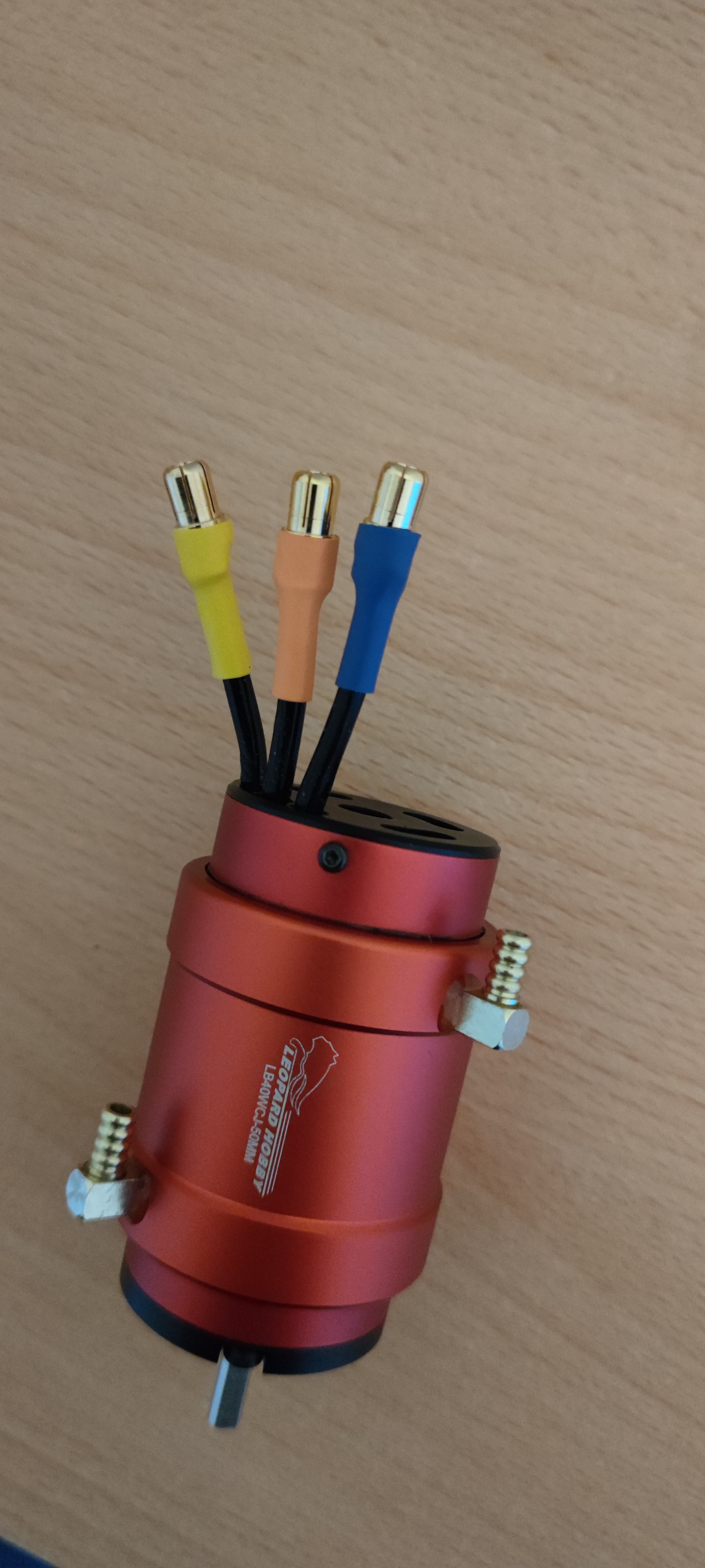

Die 6,5mm Goldies sind ebenfalls am Motor angebracht.
