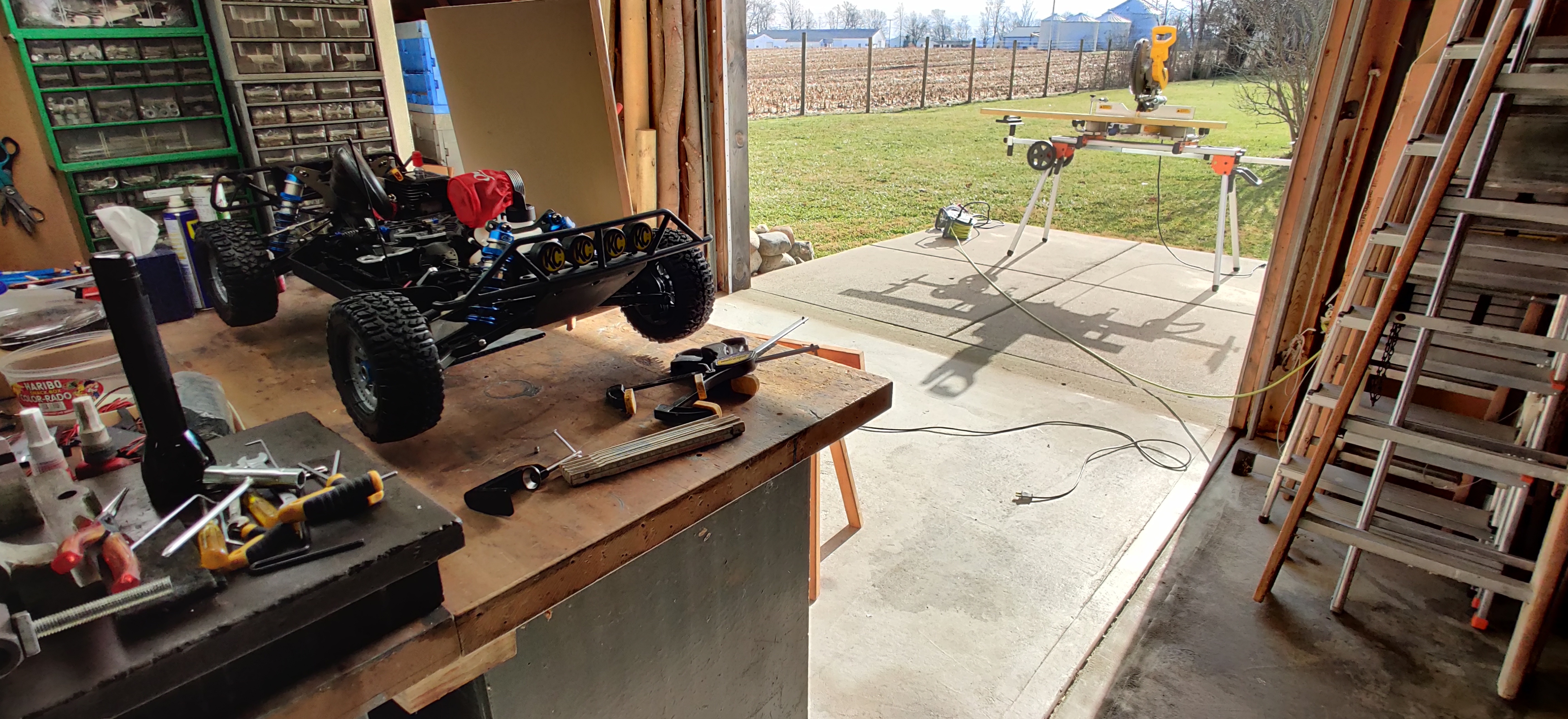

So, heute noch einiges geschraubt, da wir eigentlich morgen etwas fahren wollten. Bin mir nur noch nicht sicht, dass ich das alles zeitlich auf die Reihe bekomme, da meine Frau morgen fuer eine Woche nach D fliegt und ich sie noch zum Flughafen bringen muss und die Entfernungen hier haben es ja immer so in sich.
Fotos habe ich waehrend der Arbeit leider keine gemacht, Haende waren zu schmutzig.

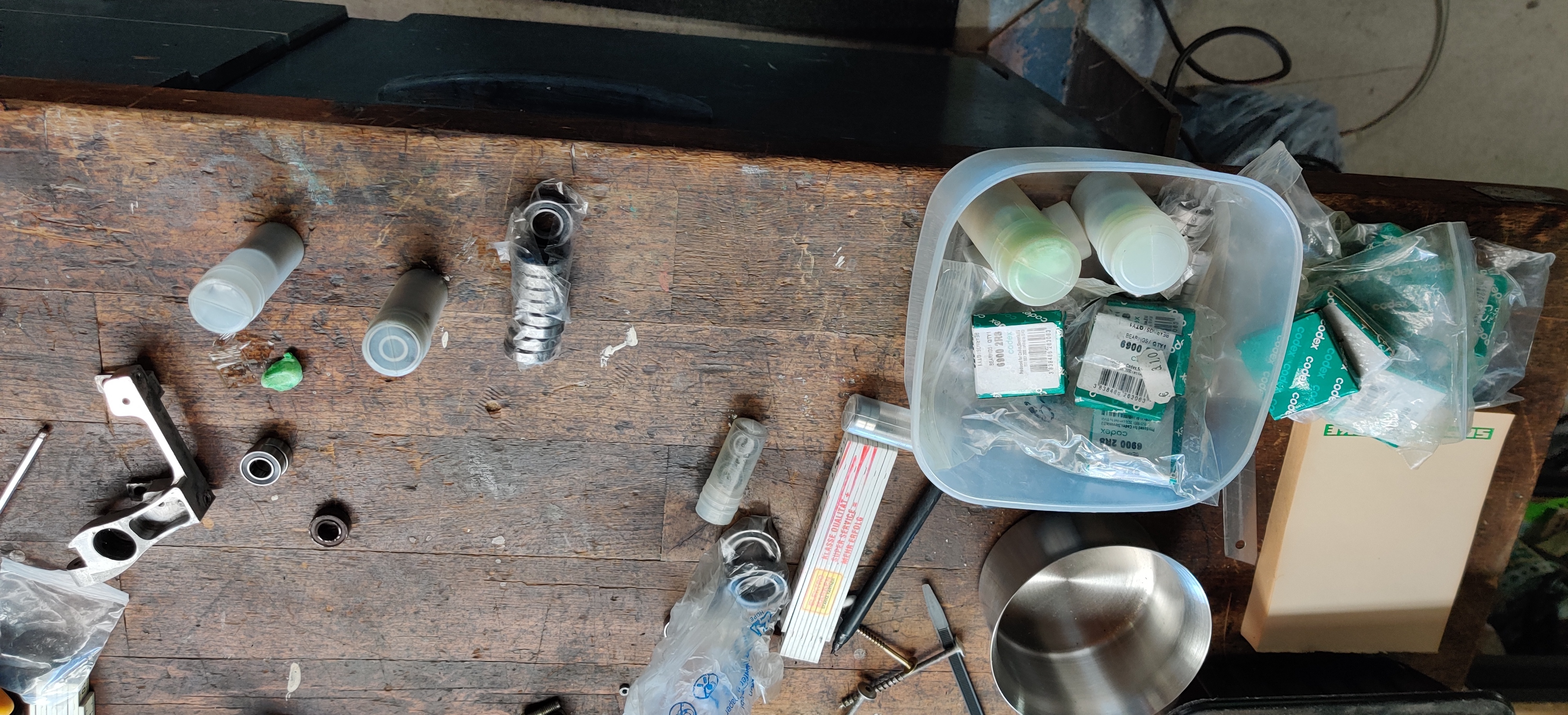

Am gruenen HPI Baja musste ich 2 neue Achsmanschetten neue machen, da waren nur recht guenstige drauf und die hatten sich zersetzt, allein vom Stehen. Bremse war auch etwas schwach, vom optischen Eindruck waren die Bremsscheiben irgendwie duenner als beim Rovan Baja, hm.
Laengere Feder verbaut, jetzt blockieren sie wieder.Der Raovan Baja hatte in drei Daempfern gar kein Oel mehr und in einem etwas. Neue Oringe verbaut, ist jetzt hoffentlich wieder dicht. Hatte ich noch da, die Sorte, die etwas dicker ist. Irgendwann mal gekauft, wie so vieles. Oel fuer die hinteren Daempfer war zum Glueck auch noch da und bei den vorderen musste ich improvisieren.
Hatte noch sehr, sehr duennes Silikonoel da, das fuehlte sich gut an, mal sehen wie er sich faehrt.Und den FG Bettle war soweit OK.
Nur noch hoffen, dass es morgen auch klappt. Wetter soll mit 15 Grad auch ganz ok werden.

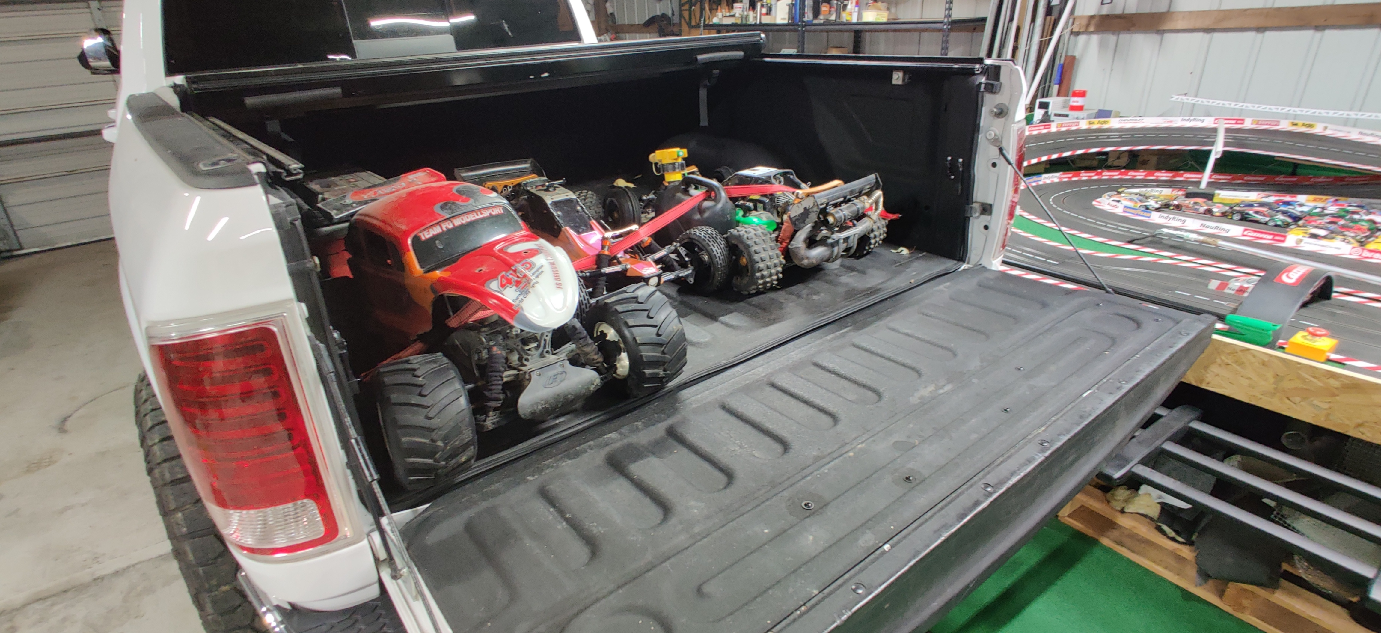

Auto schon mal gepackt
Schon praktisch so ein Pickup

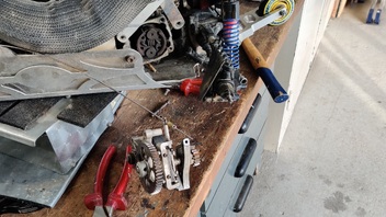

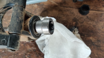

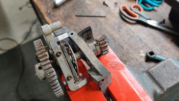

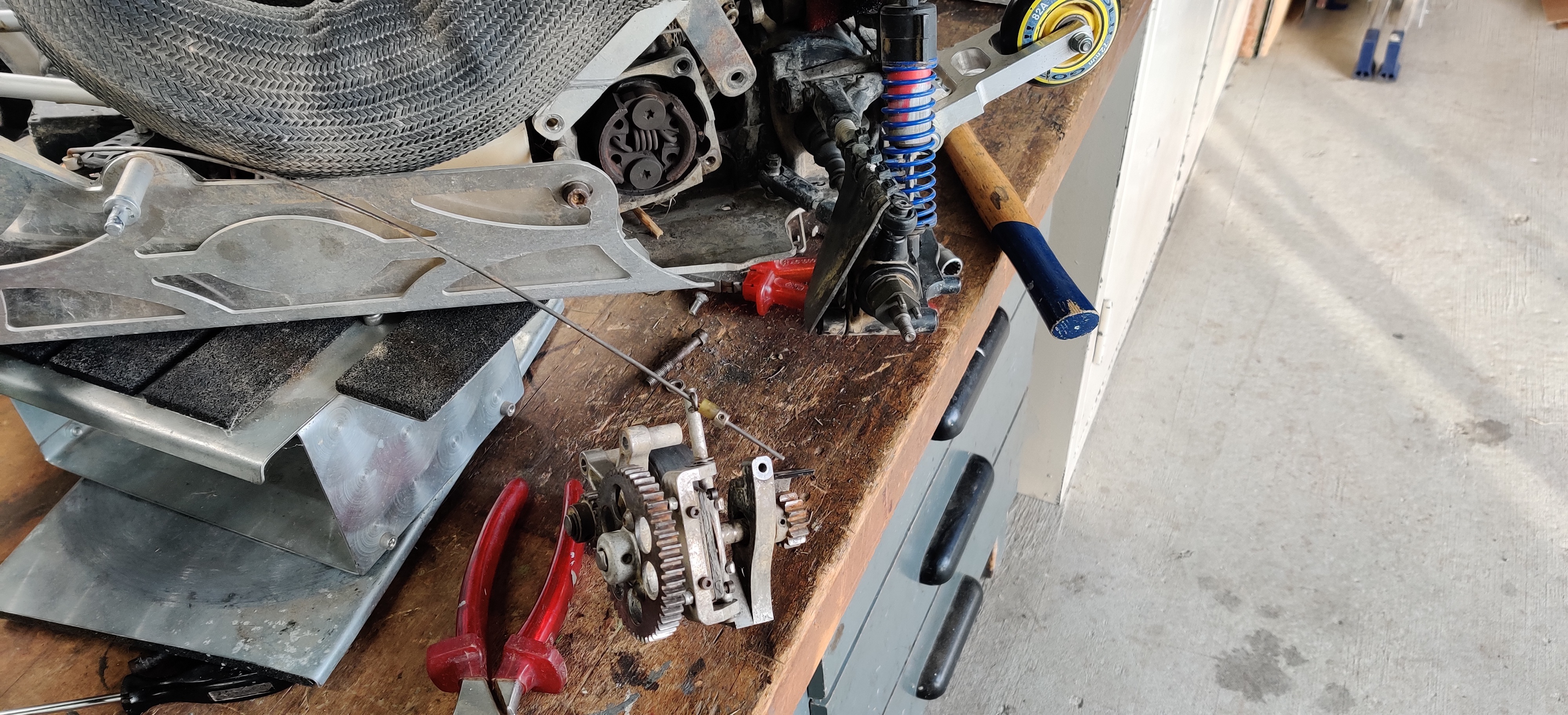

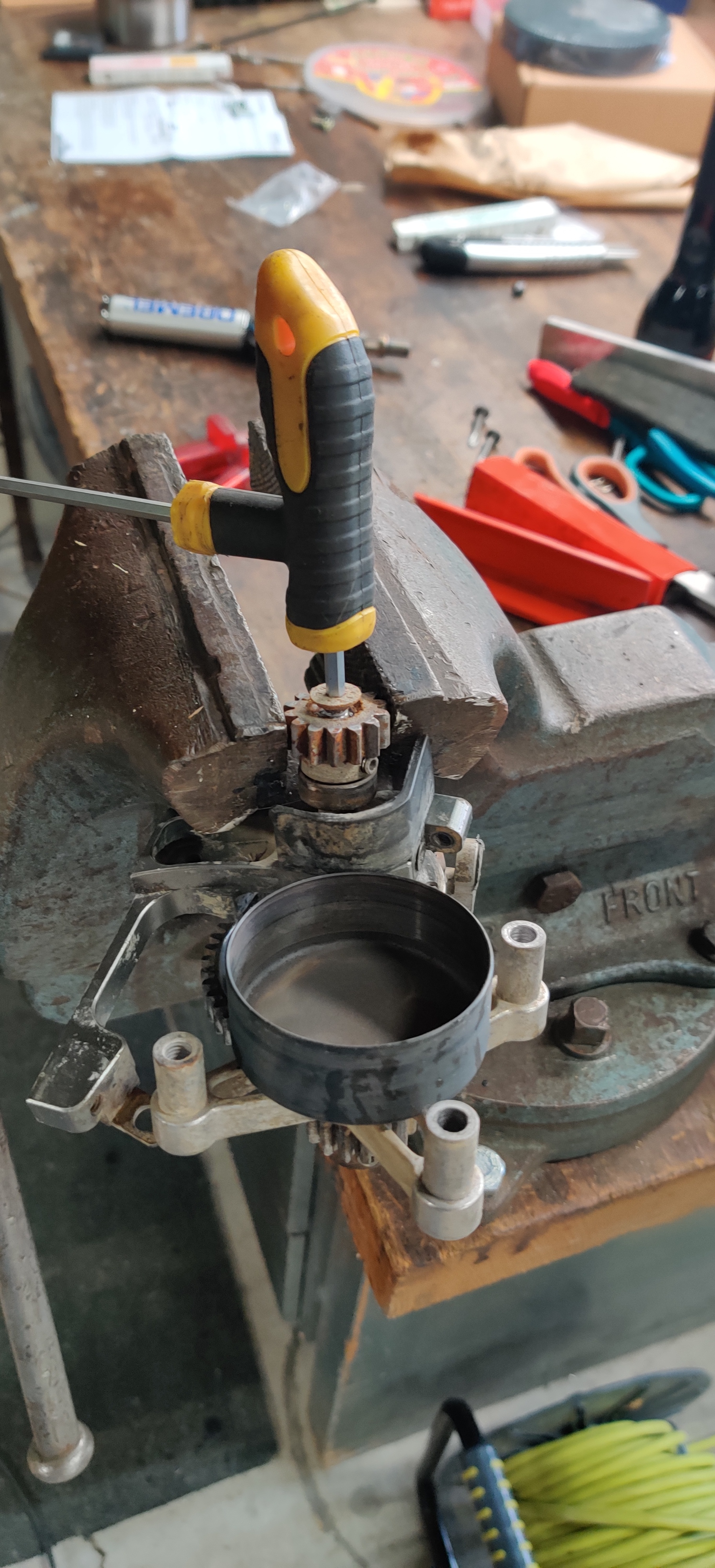

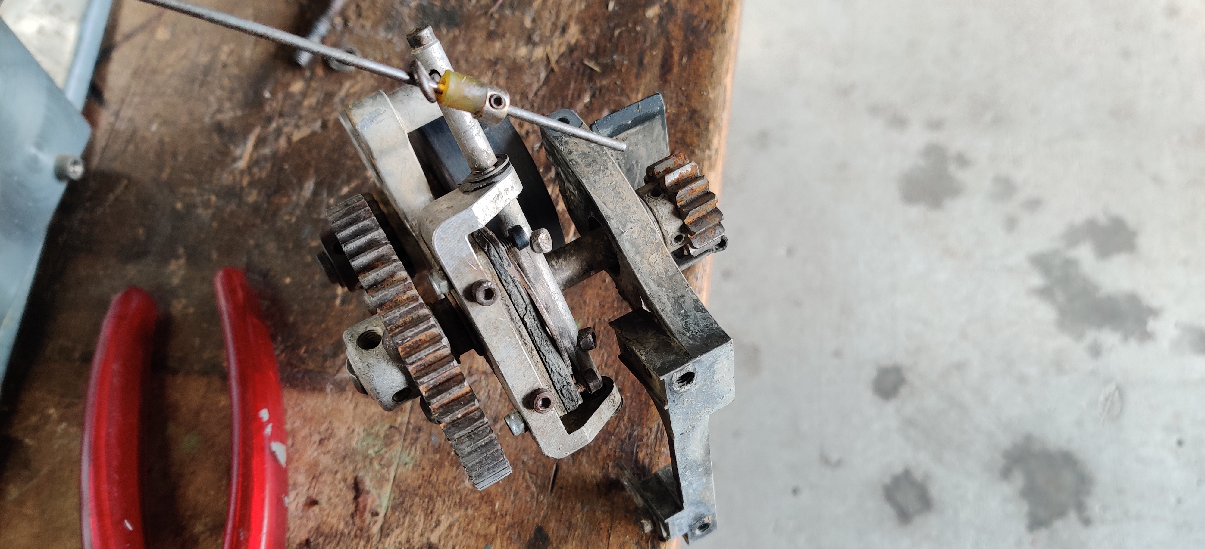

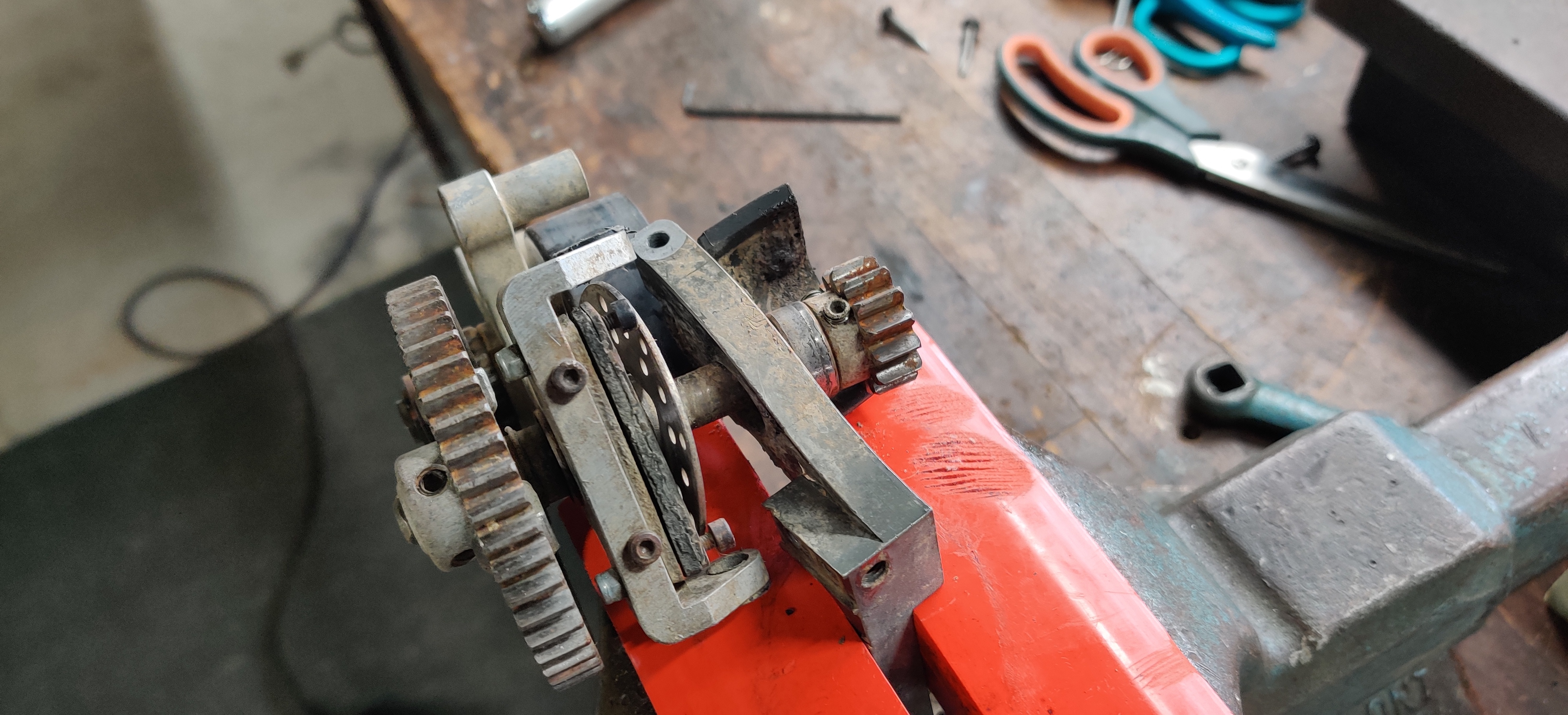

Hat gestern leider doch nicht mehr geklappt, so dass ich dem 4WD Beetle neue Achsmanschetten und einen Luftfilterreinigung spendieren wollte, was auch alles flott von der Hand ging.

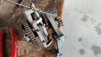

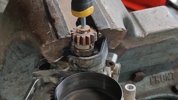

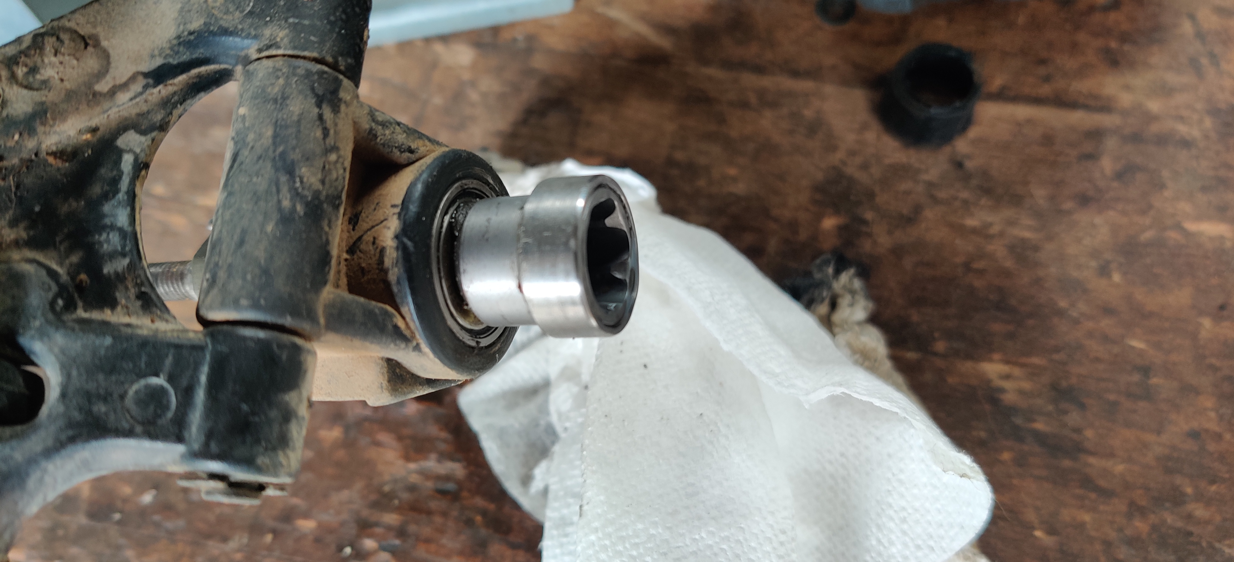

Dummerweise hat sich beim Durchdrehen der Raeder mit Hand die Bremsscheibe nicht mit gedreht.

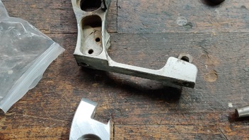

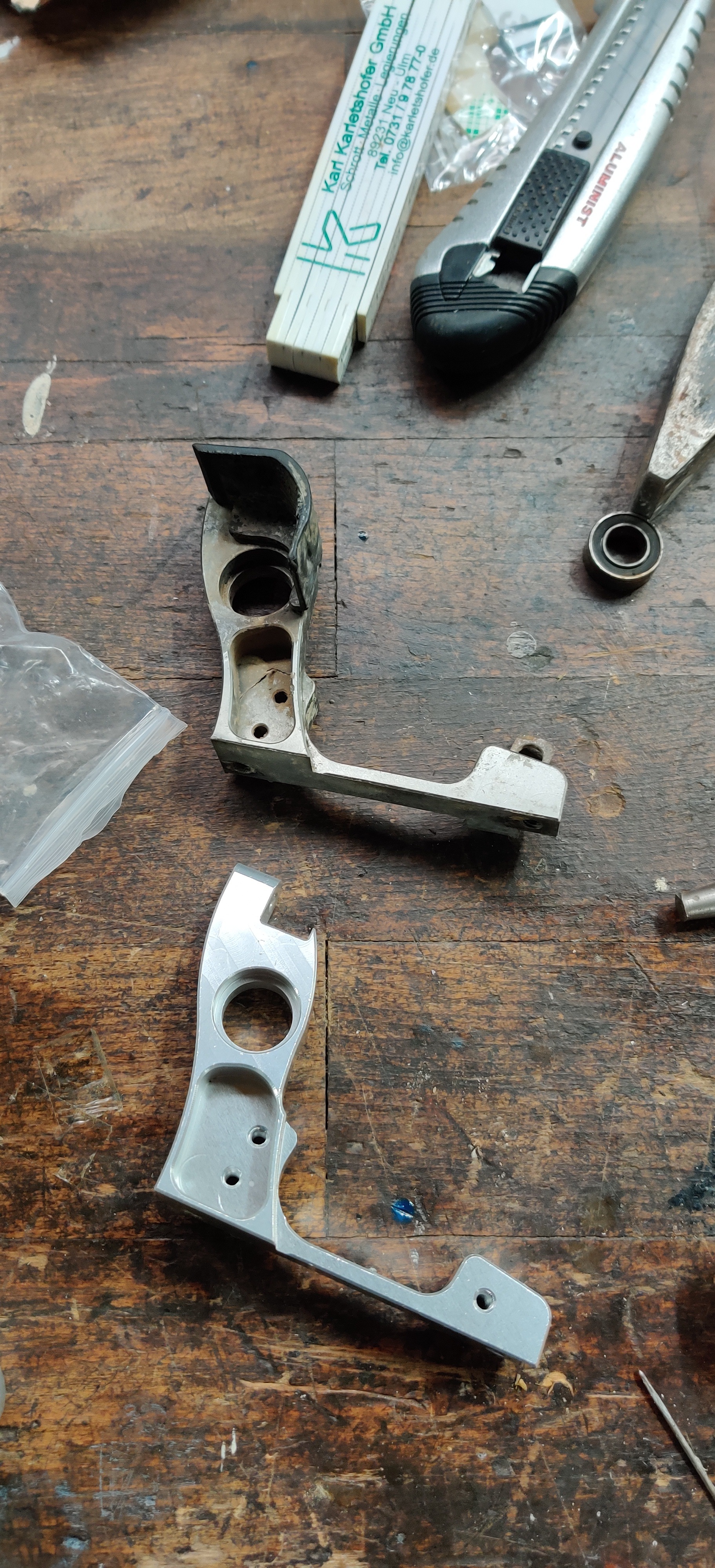

In dem Beetle war leider ein Clonemotortrager verbaut, der den Lagern keinen ordentlichen Halt gibt, so dass die Welle gewandert war.
Also alles ausgebaut, bis ich keine Lust mehr hatte und heute gehts vermutlich weiter. Einen Motortraeger hab ich noch da, der war eigentlich fuer das gelbe Pickup FG Monster gedacht. Zum Glueck sind die Dinger hier nicht so teuer wie in D. Hab mir ein paar Preise fuer FG Teile angeschaut, da meine Frau ja gerade in D ist aber das ist ja der Wahnsinn, was mit den Peisen fuer Ersatzteile in den letzten Jahren passiert ist.

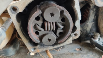

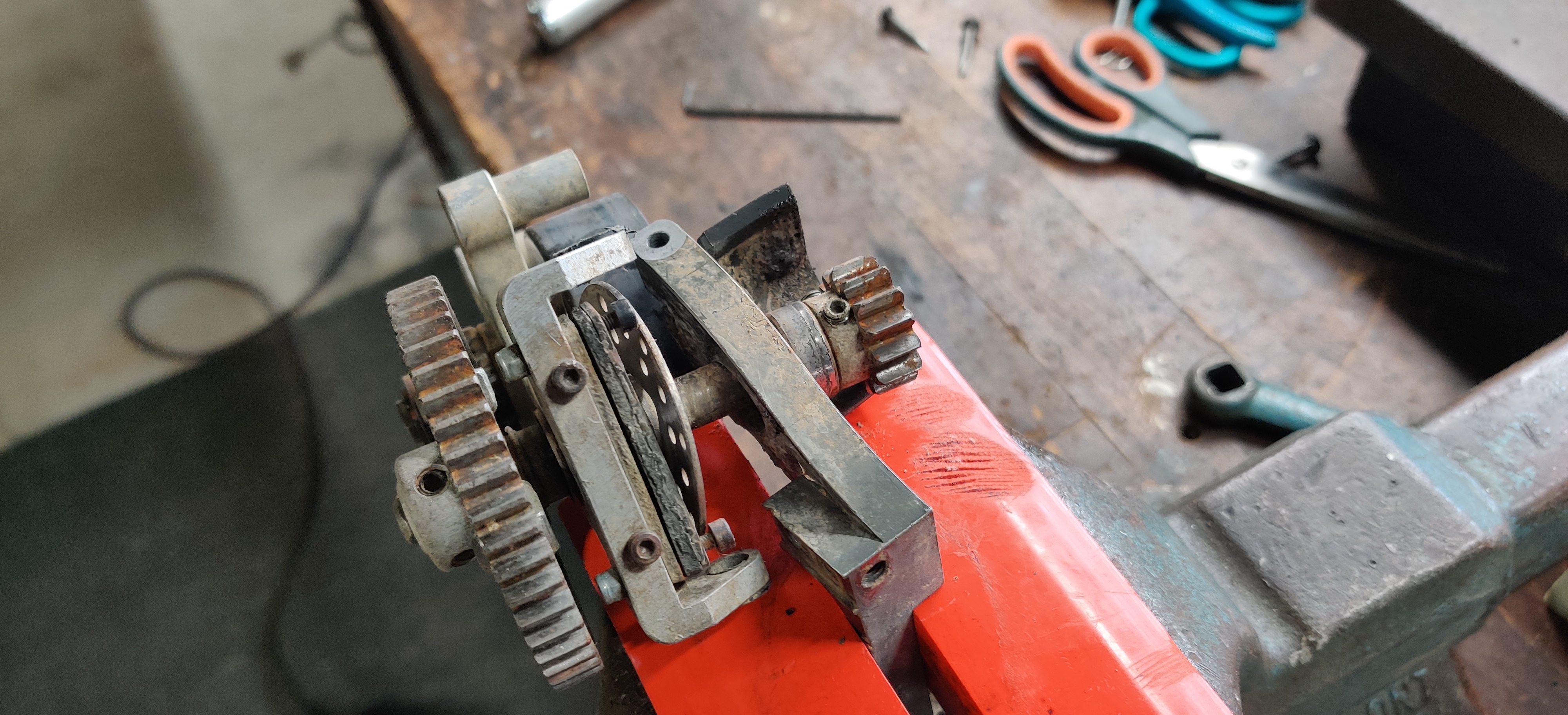

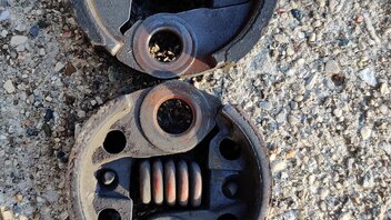

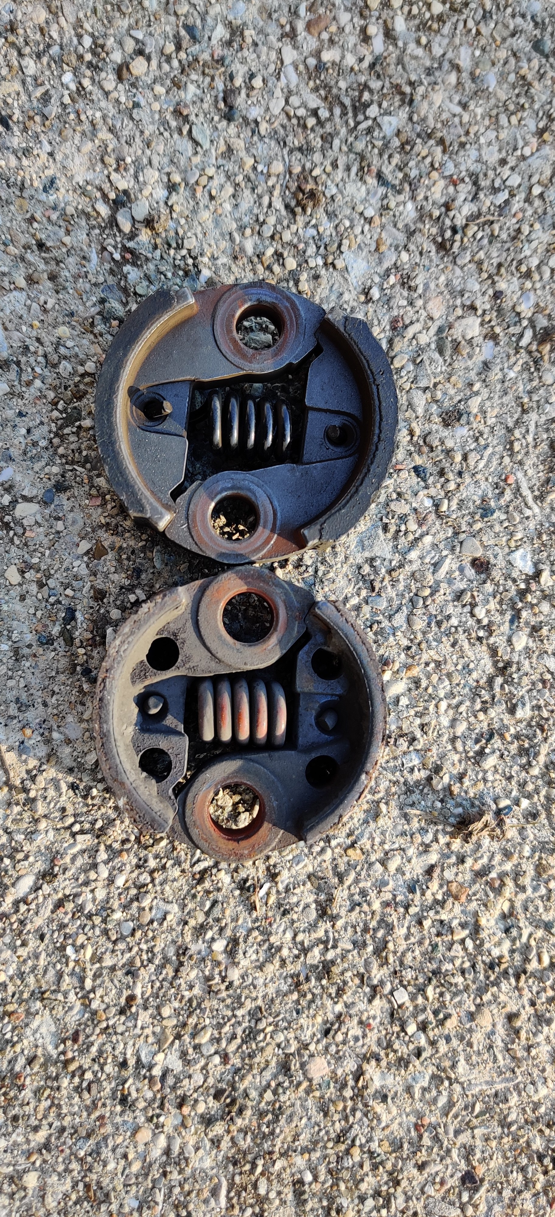

Kupplung ist eigentlich auch schon fast durch

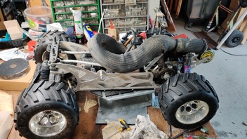

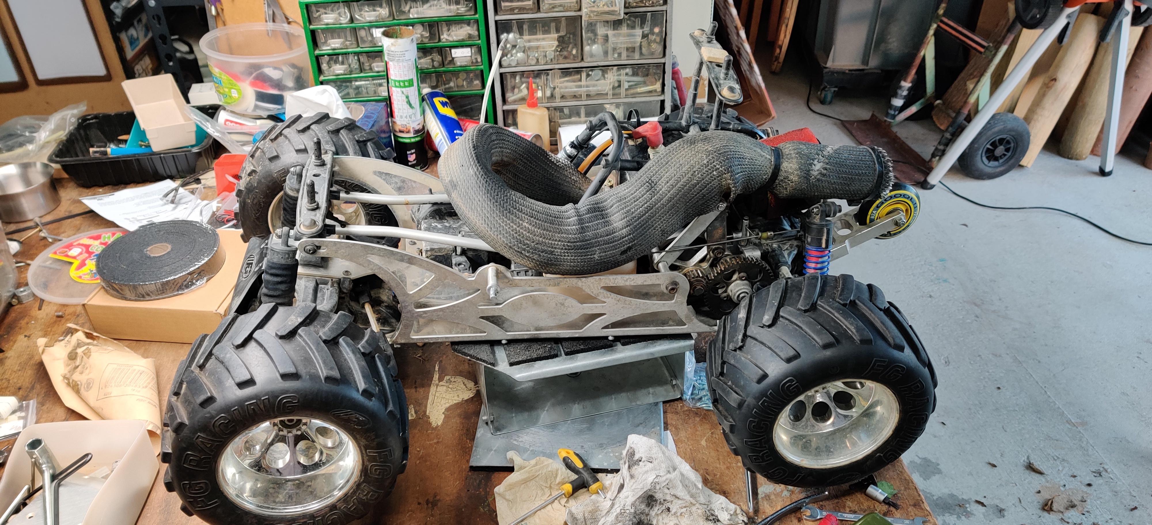

So, heute Nachmittag noch ein wenig geschraubt.
Ich hatte es in den letzten Jahren nicht vergessen aber etwas verdraengt. FGs sind einfach nicht so reparaturfreundlich und zeitintensiv noch dazu. Bis auf ein paar Kleinigkeiten ist aber wieder fertig und morgen einen kleinen Testlauf.

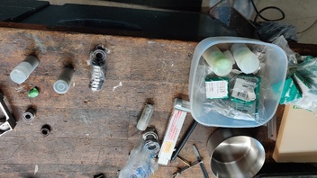

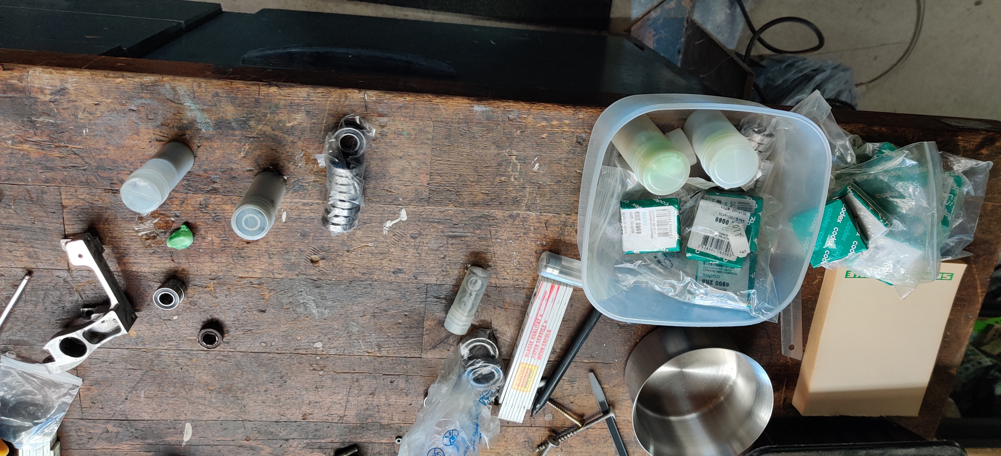

Man kann noch so viele Kugellager da haben, irgendwelche fehlen immer. Gerade noch mals drei gefunden.
Neue Kupplung, muss nur die Feder noch wechseln.

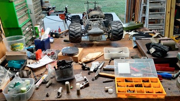

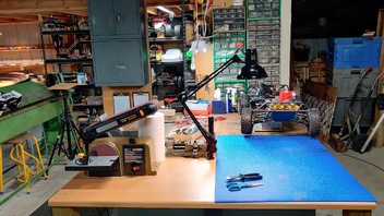

Chaos in meinem Shop beseitigt und einen Funktionstest geemacht.
Keine Ahnung was da fuer Servos drinnen sind, liegt einfach zu lange schon zurueck aber Leistung haben die sind schon ungemein langsam.
Was ist denn heutzutage ein gutes Servo fuer die Lenkung im FG. Bin ja auch fast dazu geneigt, das Ding irgendwann man auf die aktuelle Anordnung der Servos umzubauen,
dass man leichter an alles ran kommt.Und dann ist mir aufgefallen, dass ich grosse Motorboecke fuer ein und fuer zwei Lager da habe, ist mir auch noch nie aufgefallen.

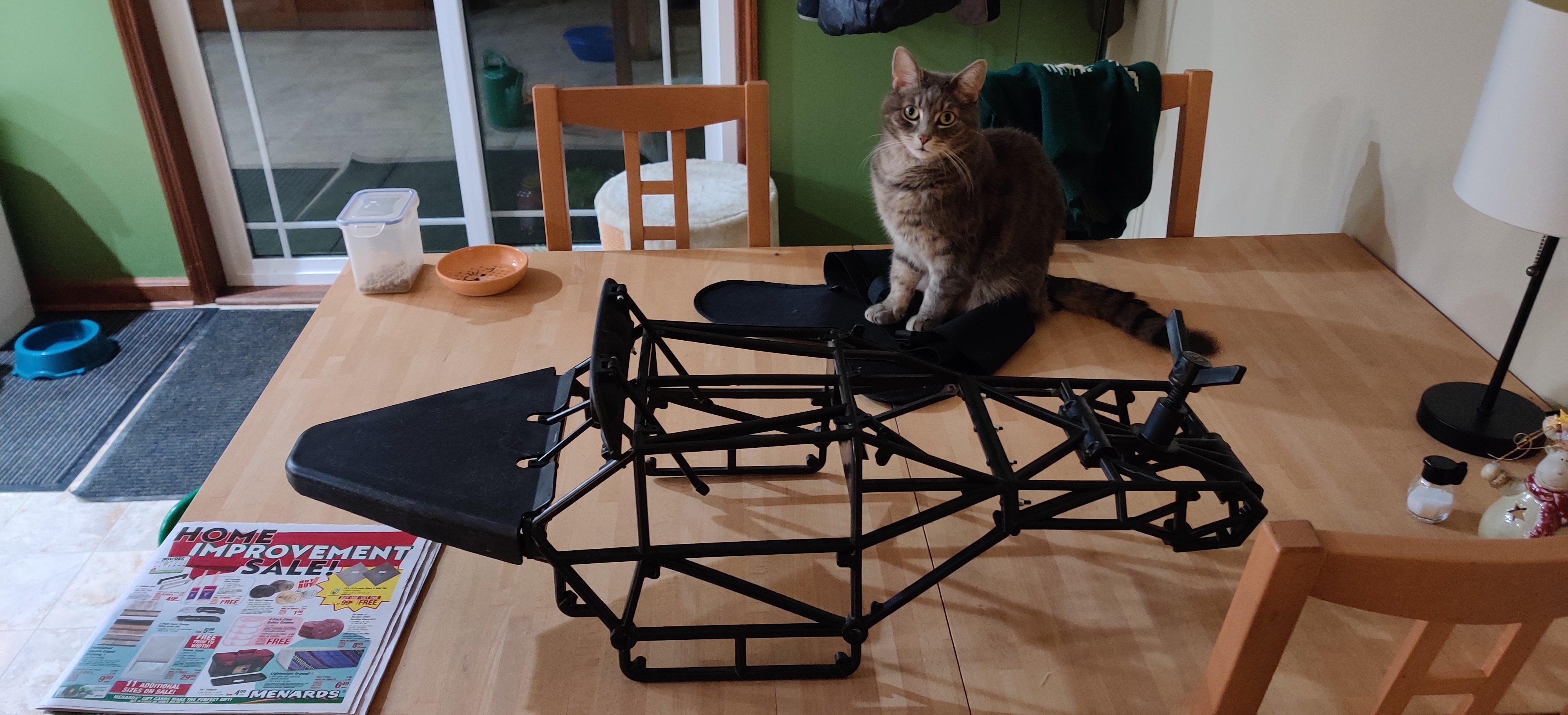

Jedenfalls heute mal angefangen weiter zu bauen am Kraken TSK1. Als naechstes Loecher in die Panels bohren, bekleben und zusammenschrauben.
Vermutlich kommt der (echt recht schwere Cage) auf den KM Baja. Als Querlenker bekommt er die breiteren von Kraken und dann mal sehen, was noch so rein kommt. Motor vermutlich ein 320, dass er wenigstens einigermassen voran geht.Panels in schwarzem Wasser gekocht, so dass sie einen dunklen Grundton haben bevor sie mit passenden Wraps beklebt werden.
Die passende "Catback" steht offenbar bereits auch schon parat

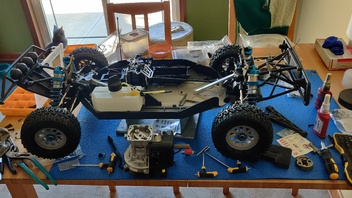

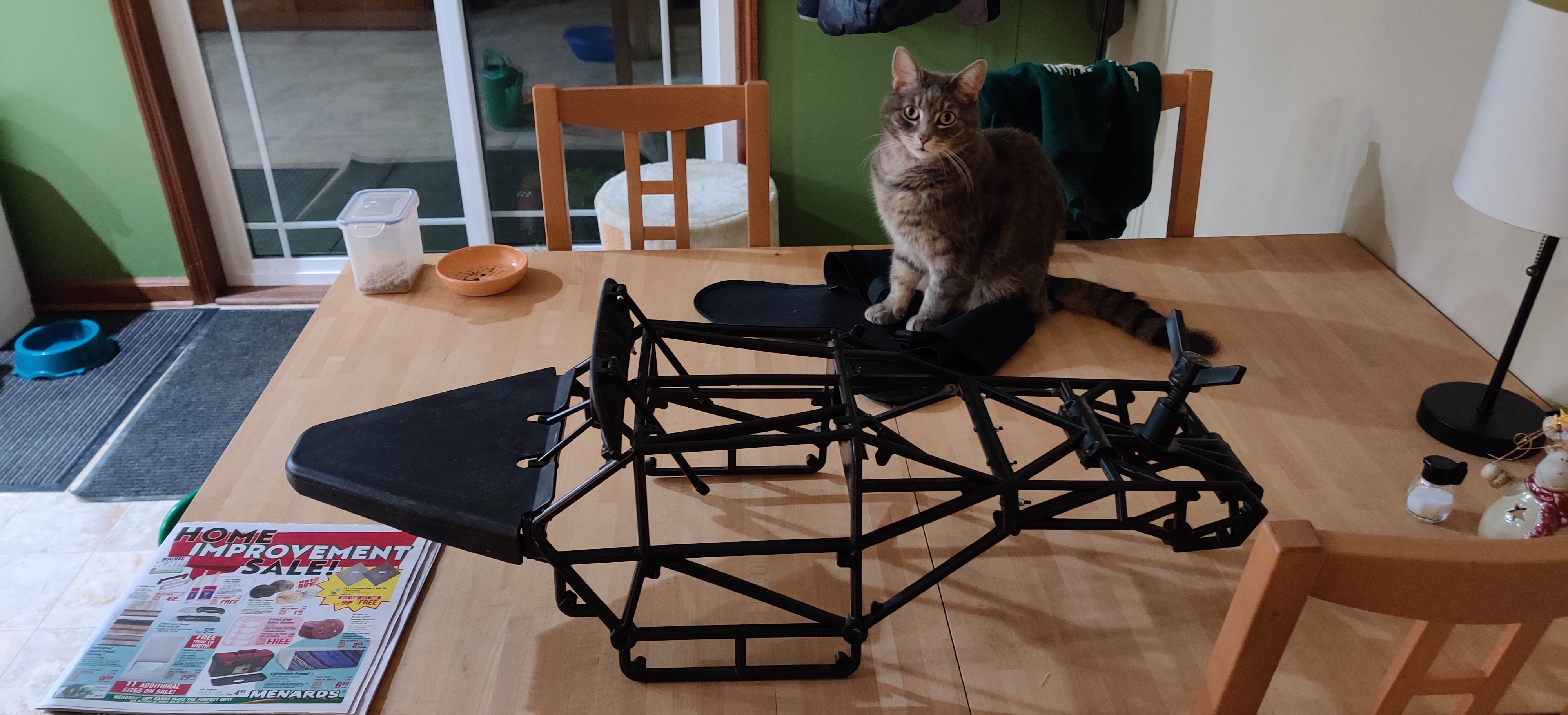

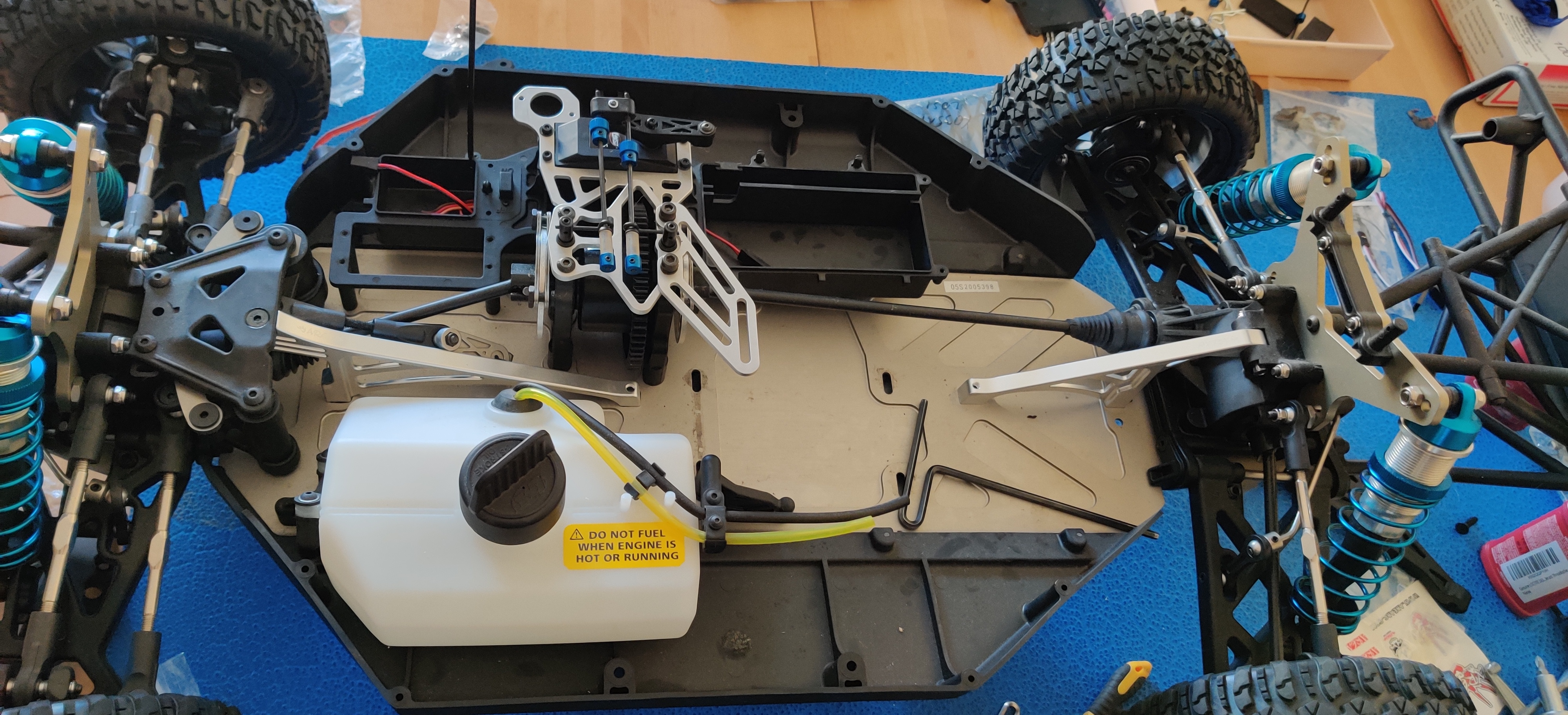

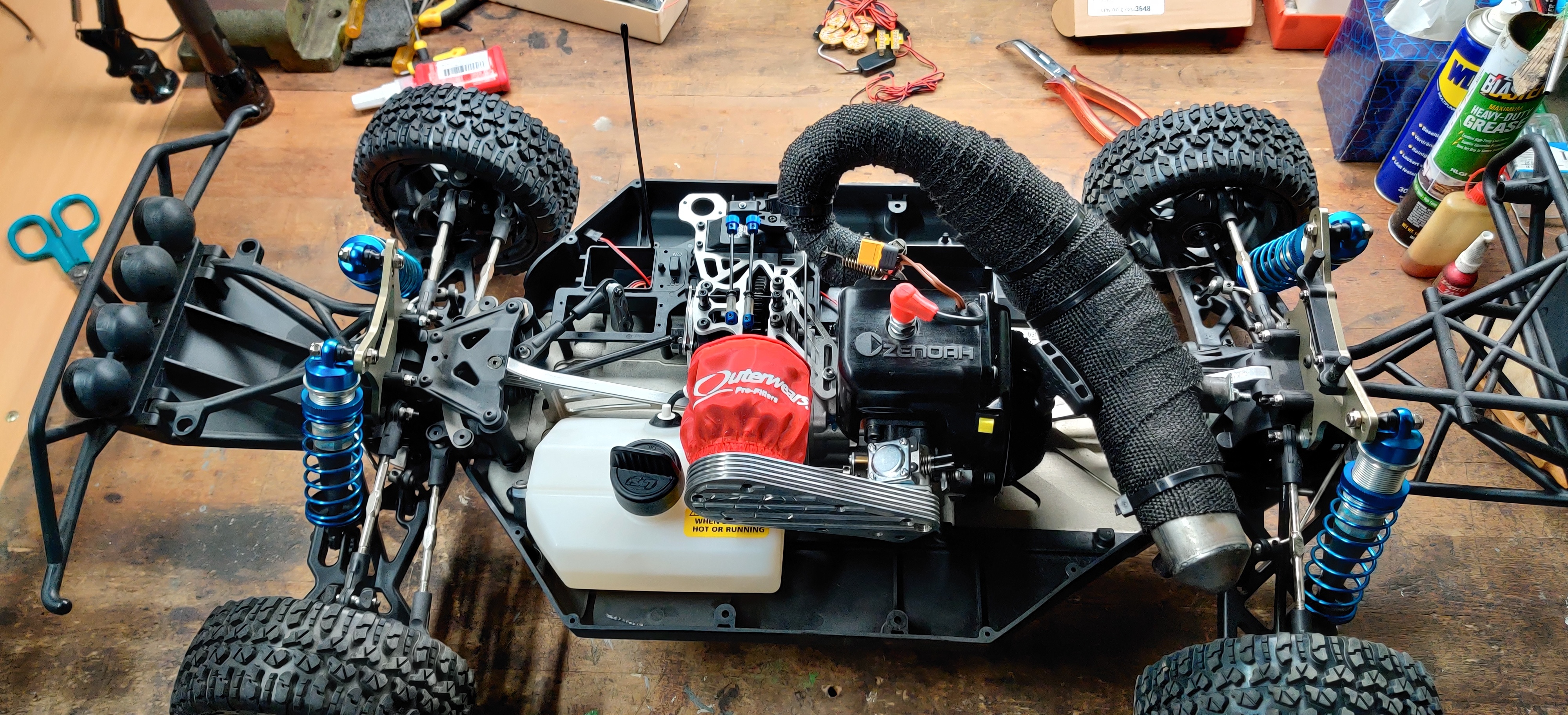

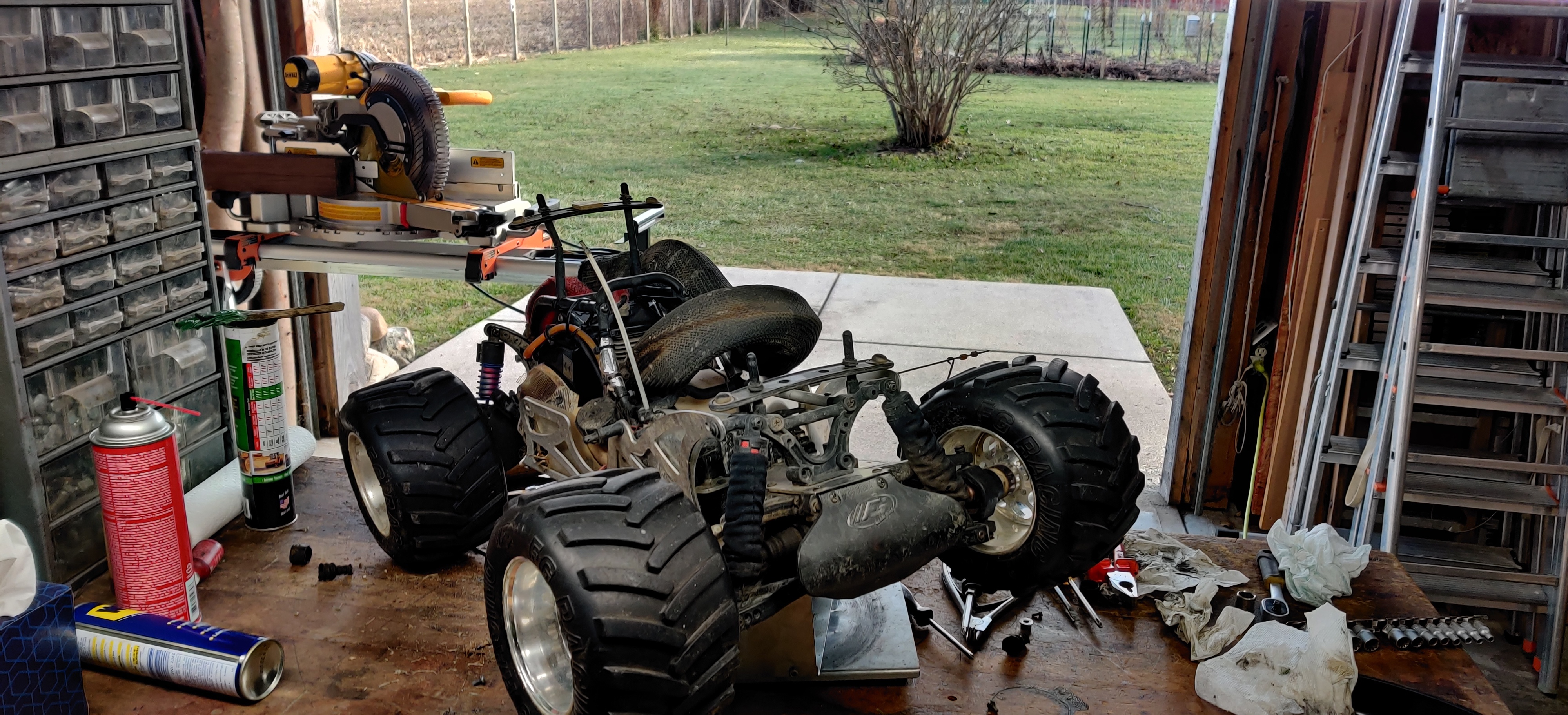

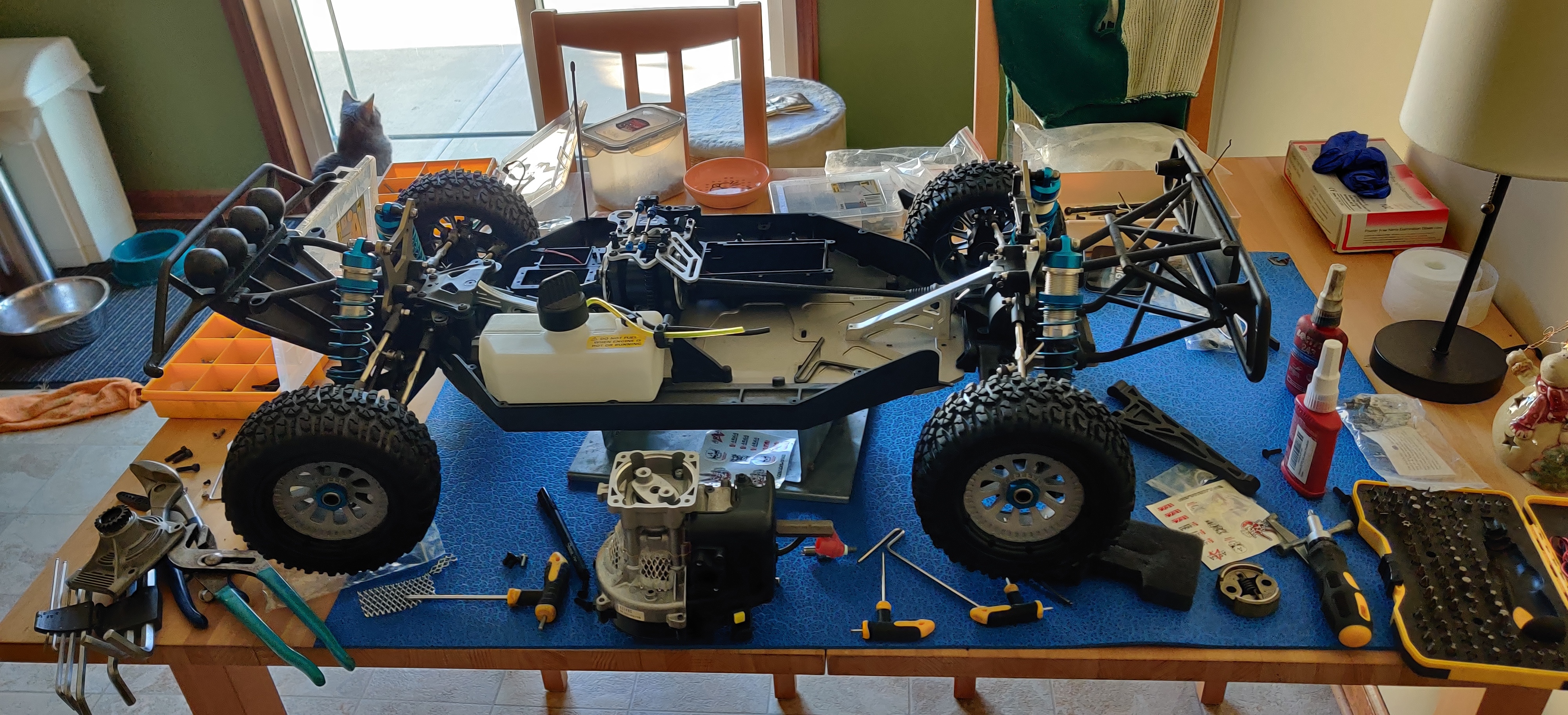

Jetzt endlich mal mit dem 5iveT angefangen.
Alle Teile, die ich ja auch schon vor knapp sechs Jahren gekauft habe zusammengesucht und alles in unsere Kueche verfrachtet. Hier herrscht gerade Dauerfrost (in zwei Tagen an Weihnachten sollen es dann wieder uber 15 Grad sein) und da ich immer nur sporadisch am Losi was mache, lohnt es sich nicht, meine Shop anzuheizen.
Die Aluteile die ich da hatte sind schon verbaut, Mitteldiffhalter und Skidplates muss ich noch ordern, mach ich aber erst nach Weihnachten, den Bremservo hatte ich wohl mal in ein anderes Modell gepackt, der dient jetzt als Bremservo und dann warte ich noch auf ein Lenkservo, falls das aber nicht vor Weihnachten kommt, werde ich voruebergehend was schwaechers einbauen.

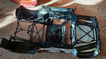

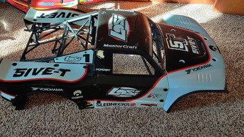

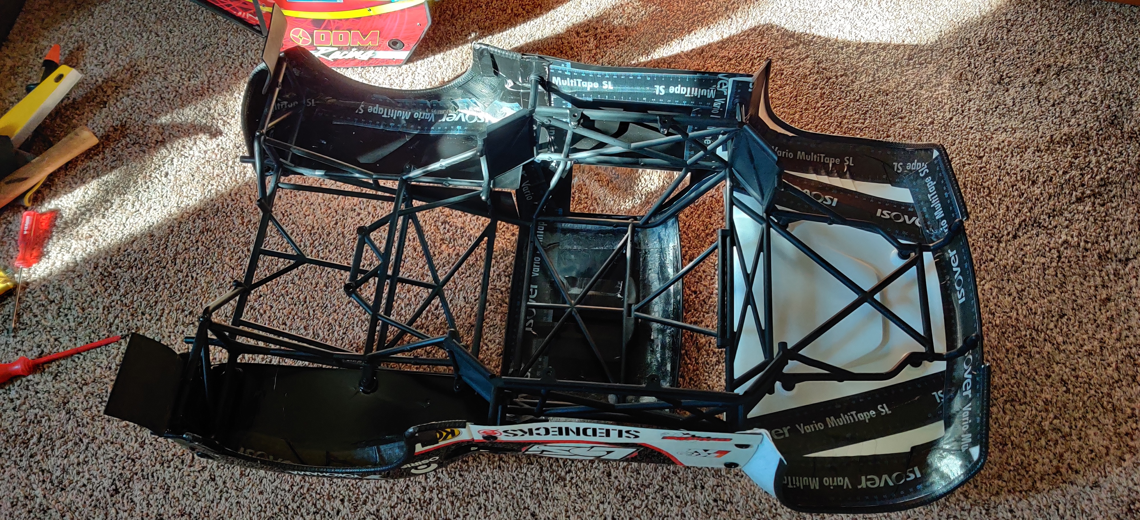

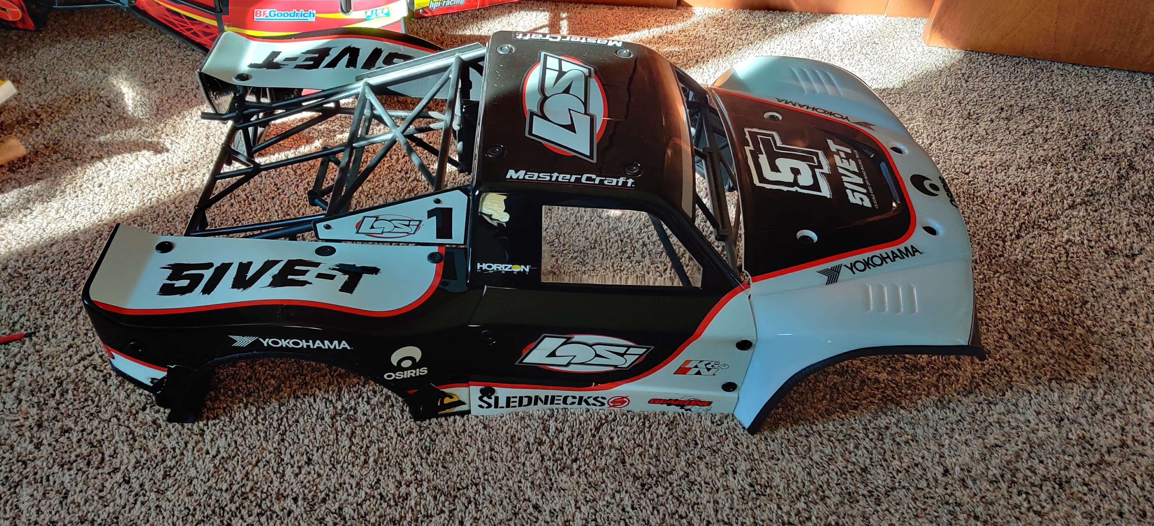

Karo hab ich von Innen etwas mit Shoegoo und Tape verstaerkt und Kederband verklebt. Die 30N Karo gefaellt mir aber auch recht gut. vielleicht kommt die ja noch drauf?
Der 320er (DSM und keine Ahnung, was so im Inneren gemacht wurde
) ist vergittert, muss noch ein Kabel fuer den Killswitch anbringen, Kupplung und Vergaser und dann kann er eingebaut werden.
Vermutlich gibt es den naechsten 2 Tagen den Break In. -

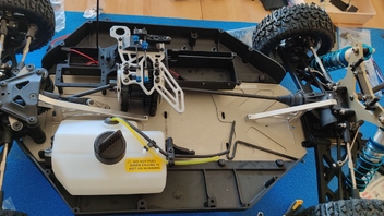

Leider warte ich immer noch auch mein Lenkservo, so dass ich mit dem Losi etwas pausiert habe.

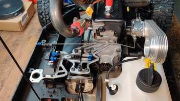

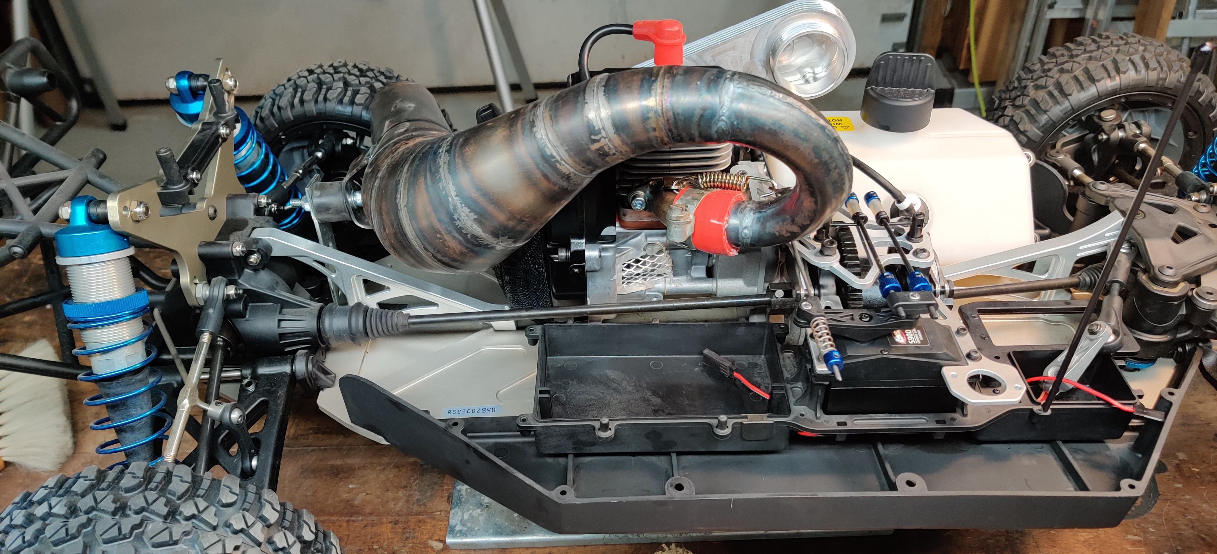

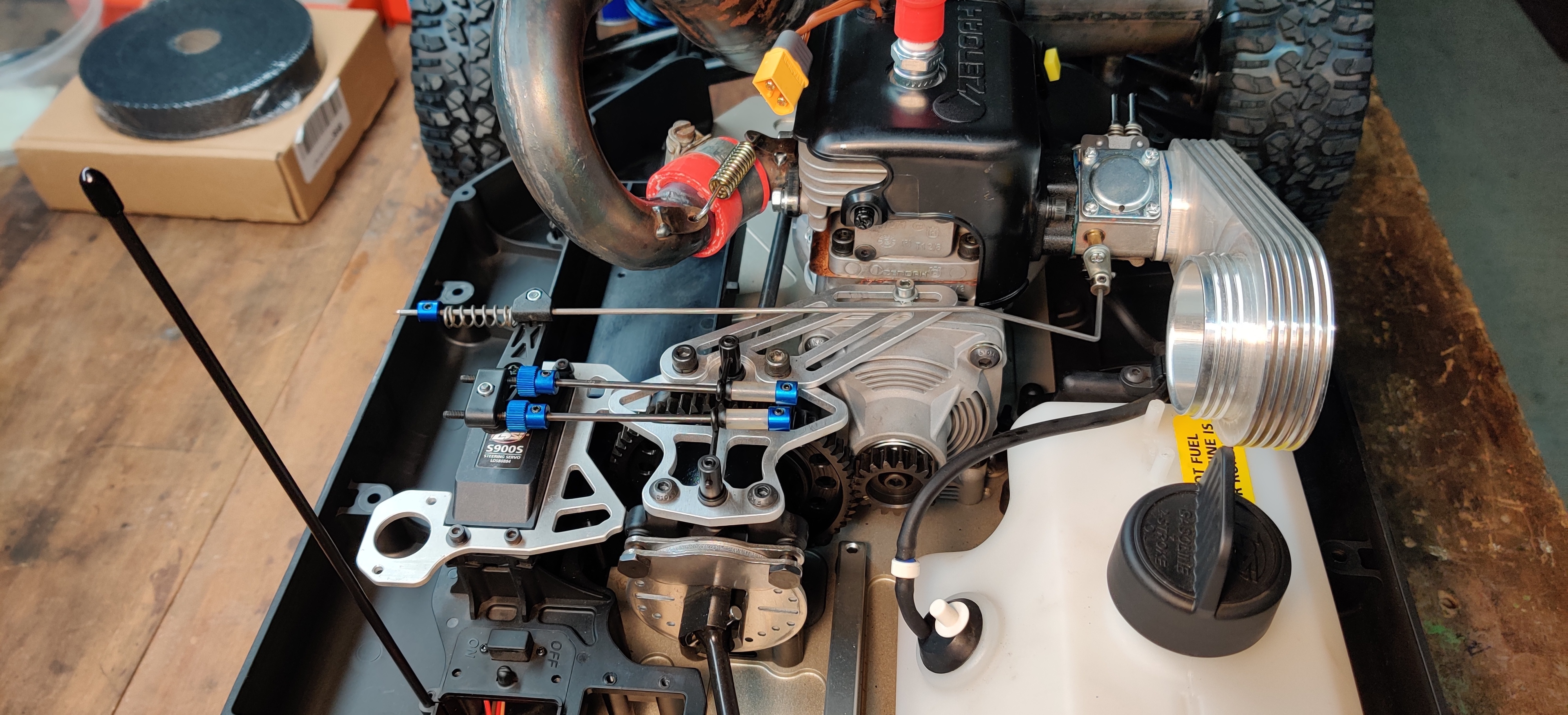

Zumindest ist bis auf das Lenkservo und die Elektronik schon mal alles eingebaut und angezogen habe ich ihn auch schon mal. Motor laeuft immerhin schon mal ohne Probleme.
Luftfiltereinheit wird vermutlich nochmals geaendert, die Teile hatte ich halt auf Lager. Mit schwebt da eine Loesung wie von Crazy Stu vor (nur guenstiger, den Schlauch kann man sich auch so besorgen, 1,75 inch) oder wie der Filter von MCD, mal sehen.

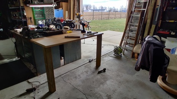

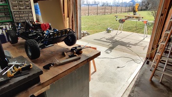

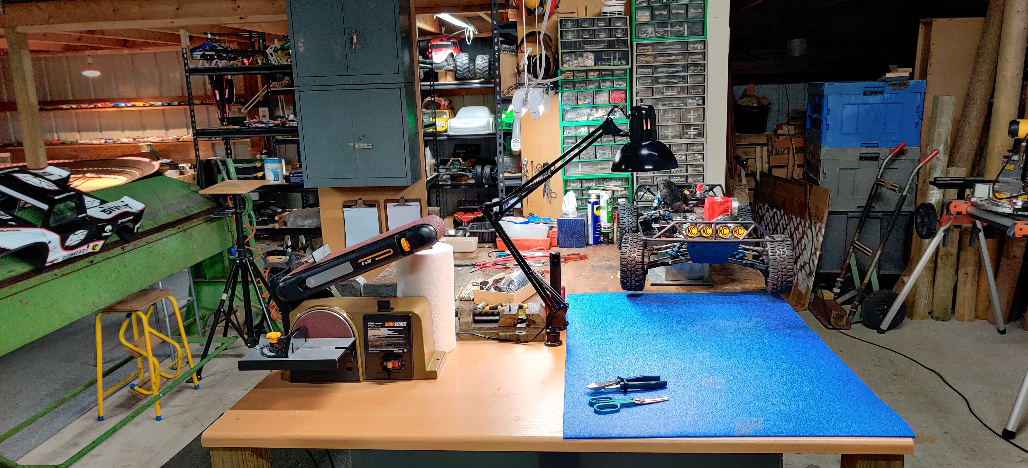

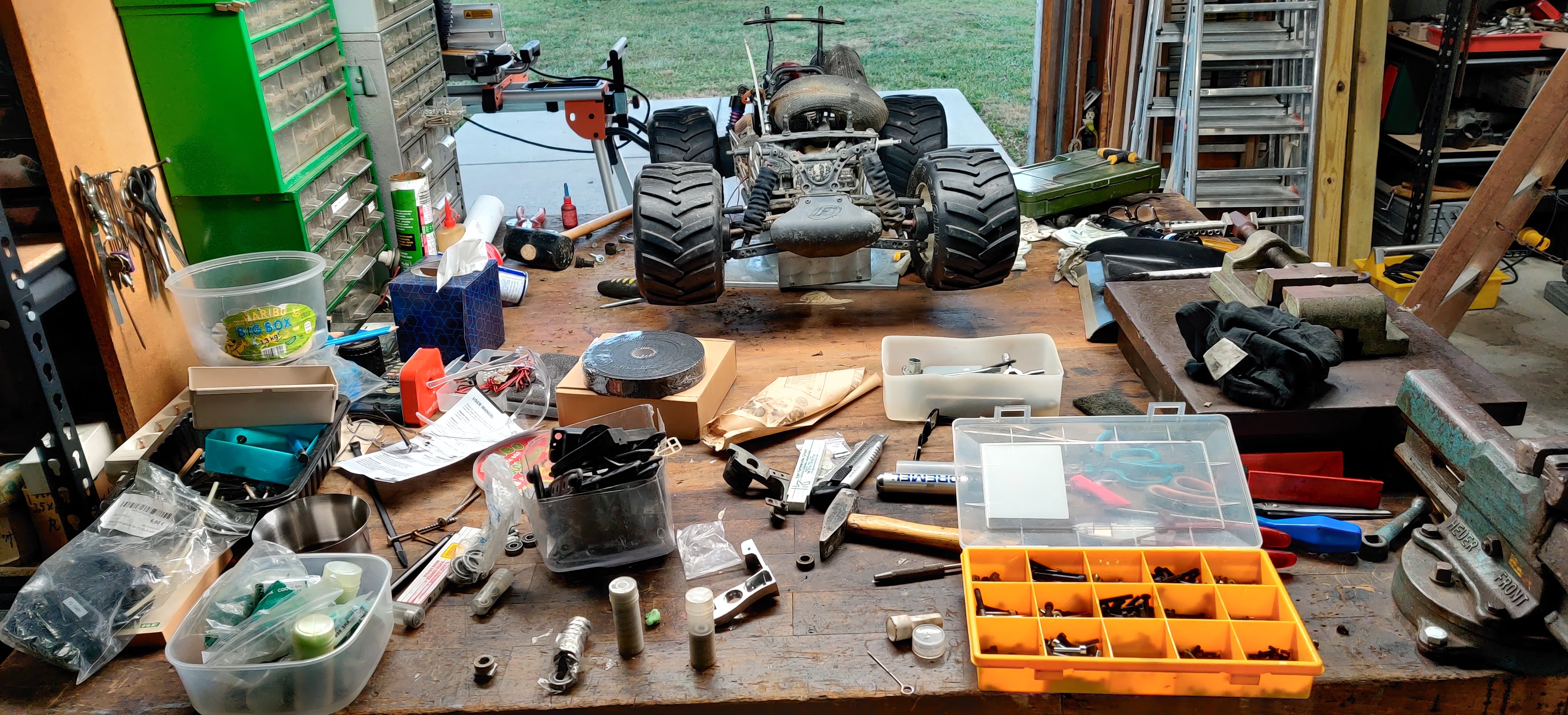

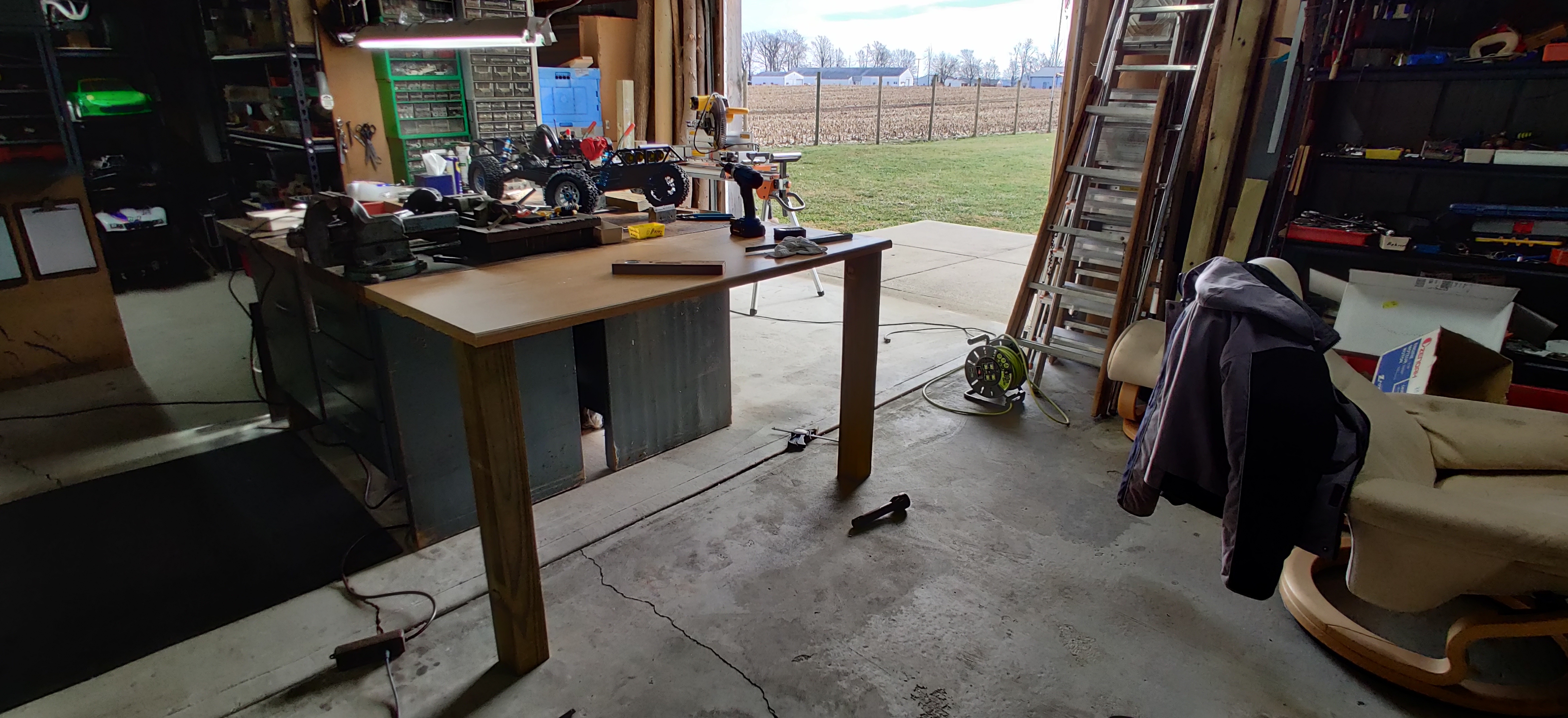

Da ich gerne etwas mehr Platz zum Arbeiten wollte, eine Standbohrmaschine und ein Schleifgeraet (schon da) Einzug halten, heute mal die Werkbank etwas verlaengert. Die Kuechenarbeitsplatte zieht auch schon 12 Jahre mit uns um und hatte schon lange keine Verwendung mehr.

Sehr schön, 1048er Vergaser und VRC Reso, mal gespannt wie das bei dir läuft und wie lange die Kunststoffmitteldiffböcke halten!
