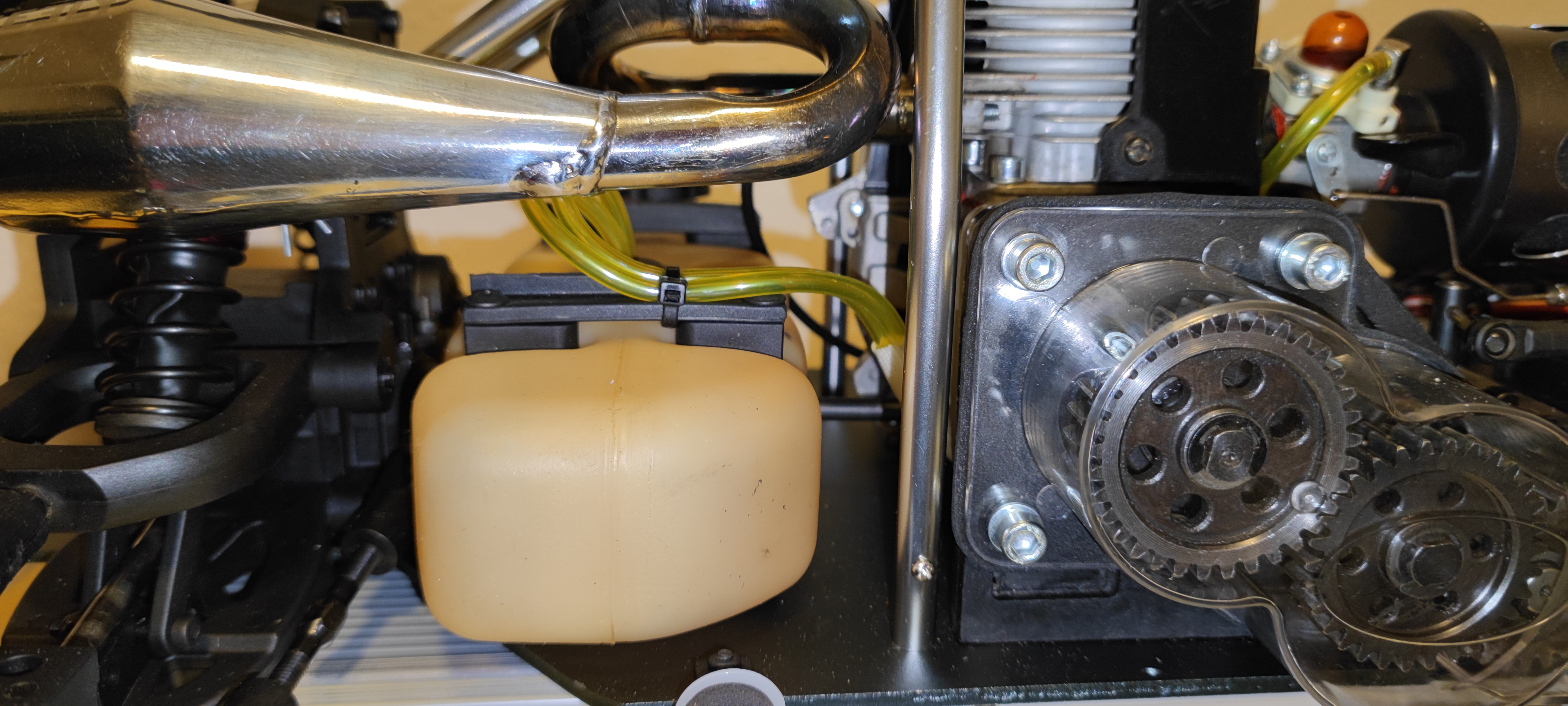

Reely Carbon fighter Neuaufbau
0.2MegaPixel sind keine Bilder, sondern Briefmarken. Wer soll den darauf was erkennen. Ich sehe darauf zwar das es ein CF ist, mehr aber auch nicht.
Leider lässt das Forum keine viel höhere Bildqualität zu. Aber ich werde mal sehen, das ich noch ein paar Bilder mehr posten kann.

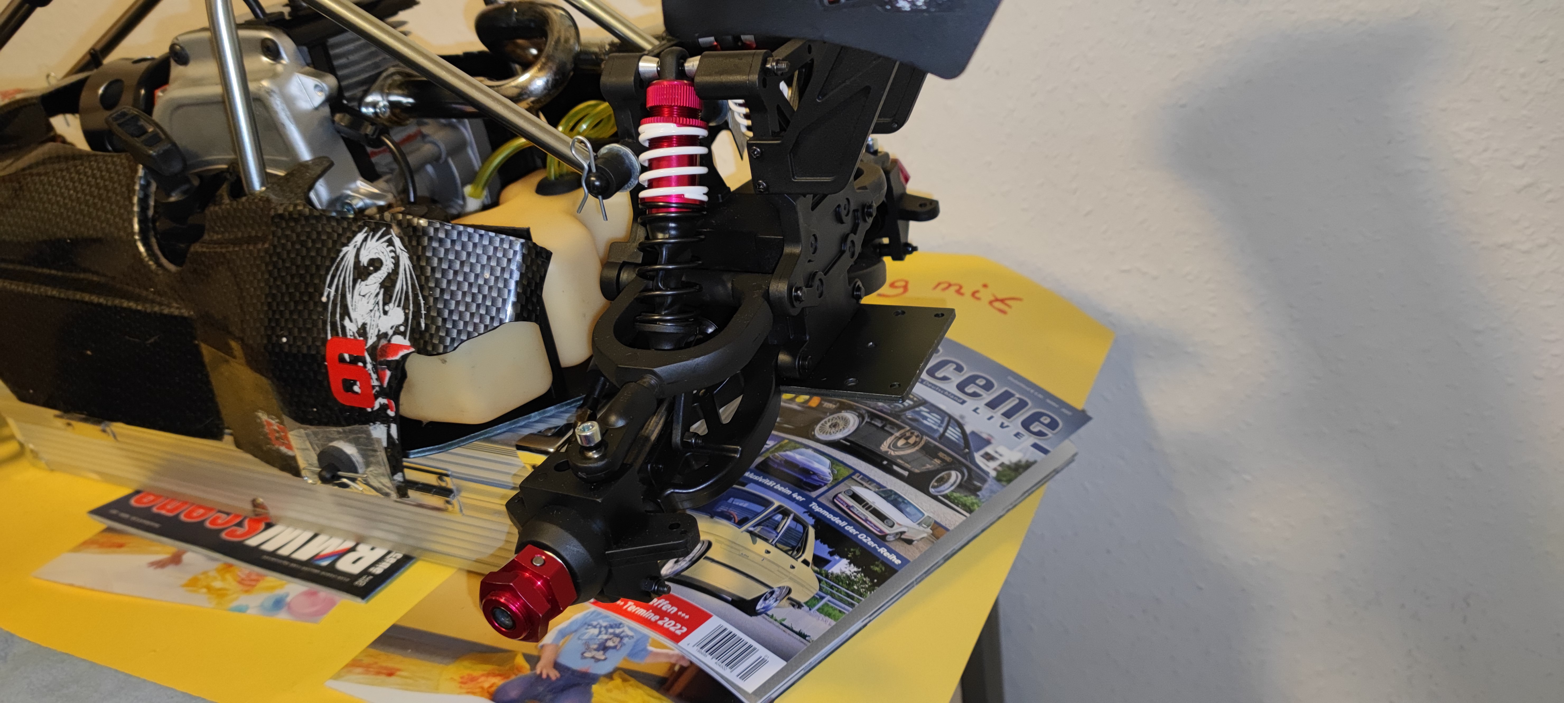

Thema AluQuerlenker.
Hab ich ja an meinem beiden FGs hinten au verbaut. Ob nötig oder nicht sei mal dahingestellt. Ich sag mal so, wenn man wie ich eh nicht viel springt und sich selten bei hoher Geschwindigkeit überschlägt, dann passiert da an sich auch nichts. Ich hab sogar die Kugelpfannen aus Stahl verbaut, sprich da ist alles steif dann.. Jedoch hats mir die Kunststoffquerlenker mal aus der Verschraubung gerissen und das hält dann nichtmehr.
Hat halt alles Vor- und Nachteile.
Manchmal hat man keine andere Wahl. Beim Baja hab ich ja die Kraken X2E Querlenker verbaut welche pro Achse 5cm breiter sind als die originalen.
Leider gibts die nicht mehr und wenn diese mal aus Gründen sterben sollten kann ich nur noch FLM verbauen welche aber aus Alu sind. Oder ich bau auf die schmälere orignale Achse zurück.#Ein Freund von Alu bin ich allerdings bei allem was Antriebskomponenten angeht. Diffkästen, Difflagerböcke, Motorböcke und wenn günstig verfügbar auch Achsschenkel.

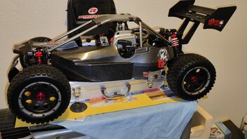

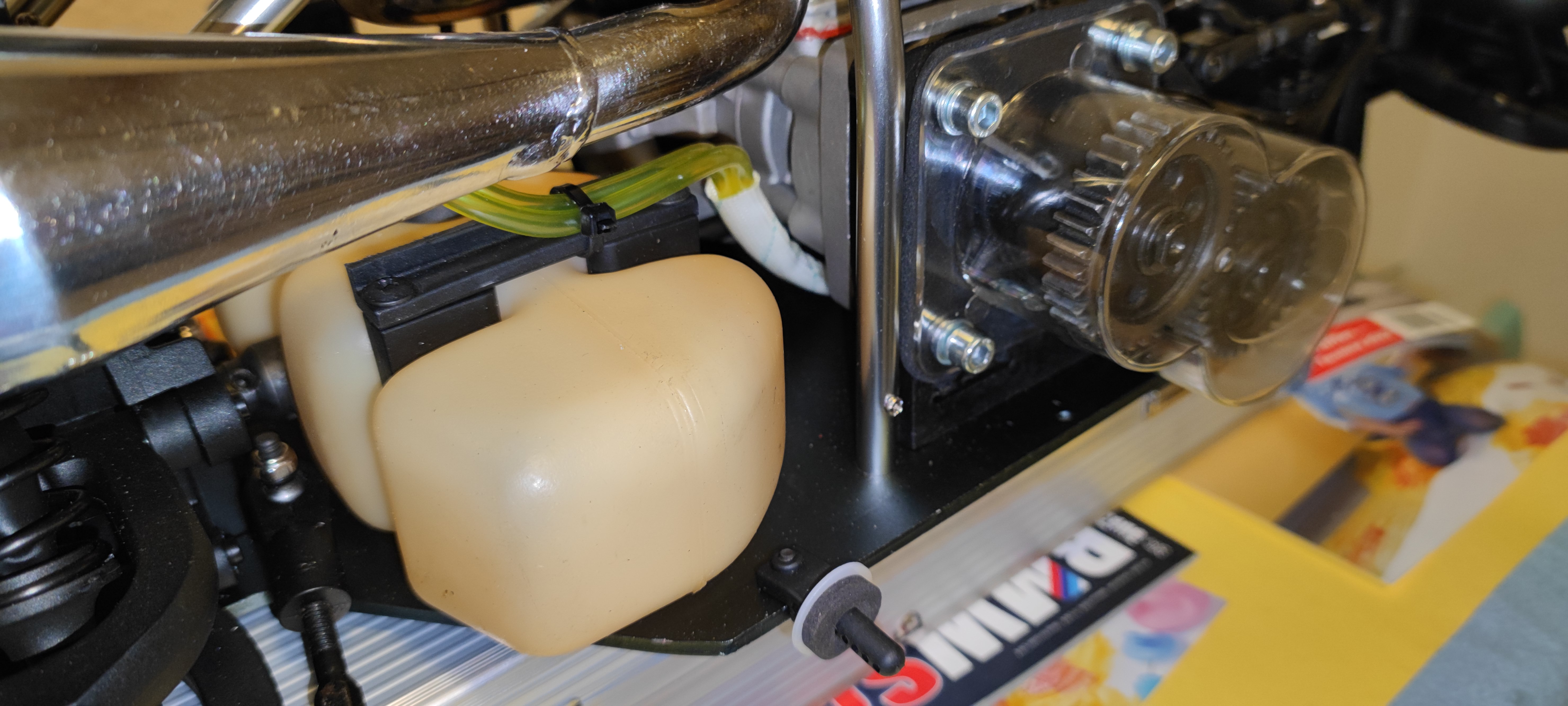

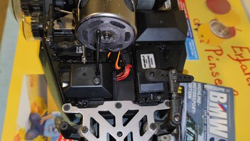

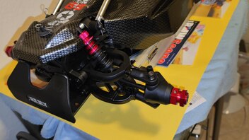

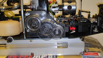

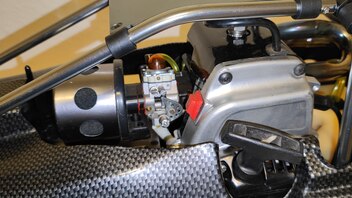

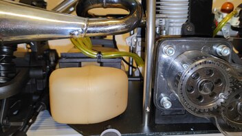

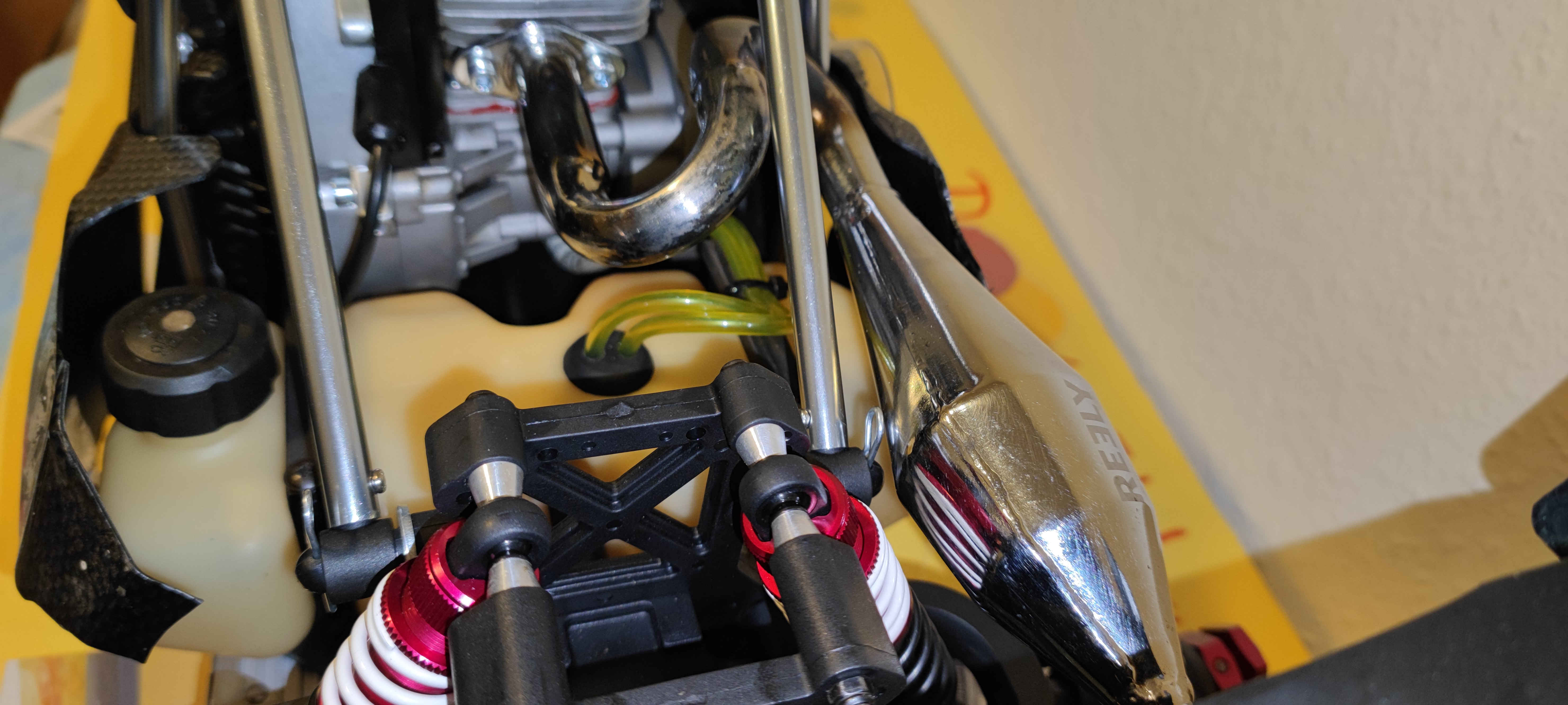

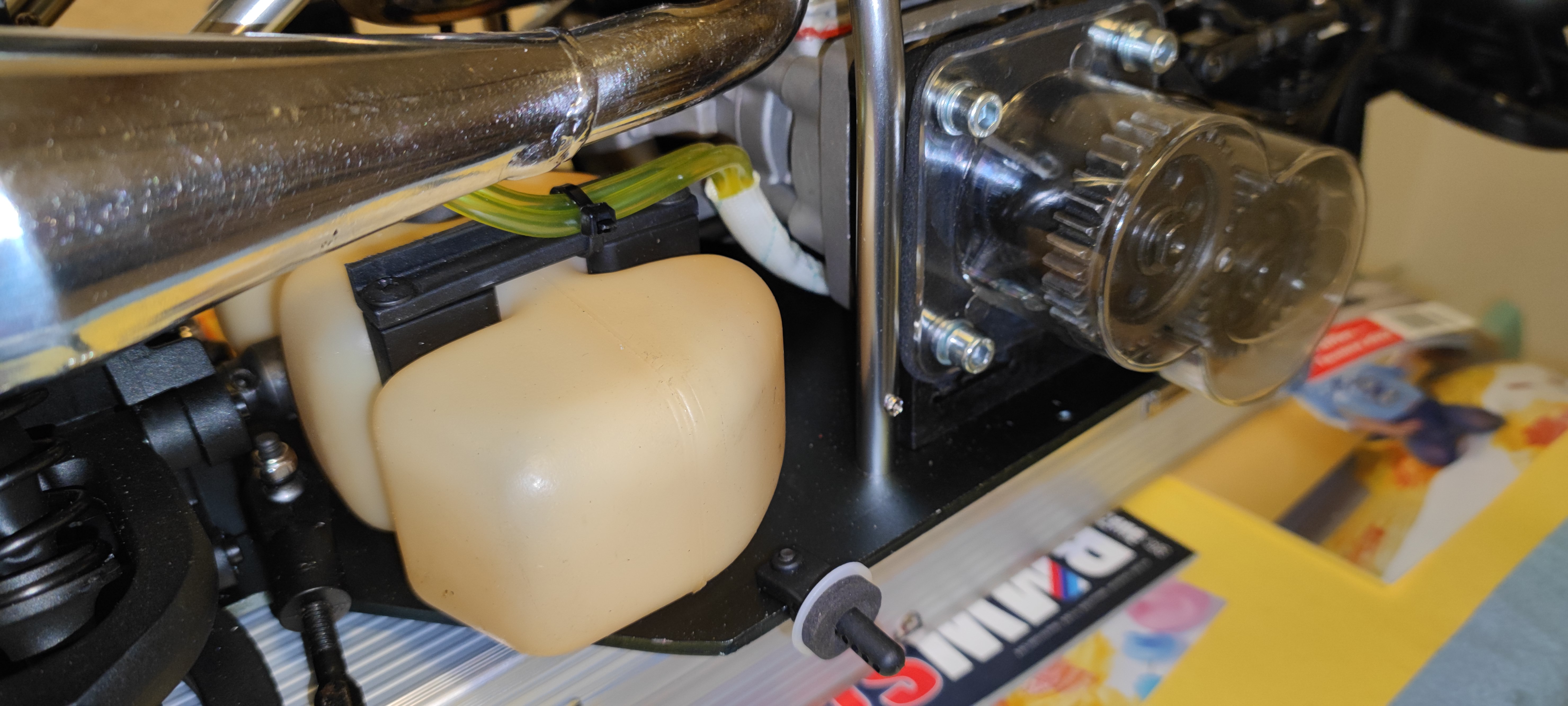

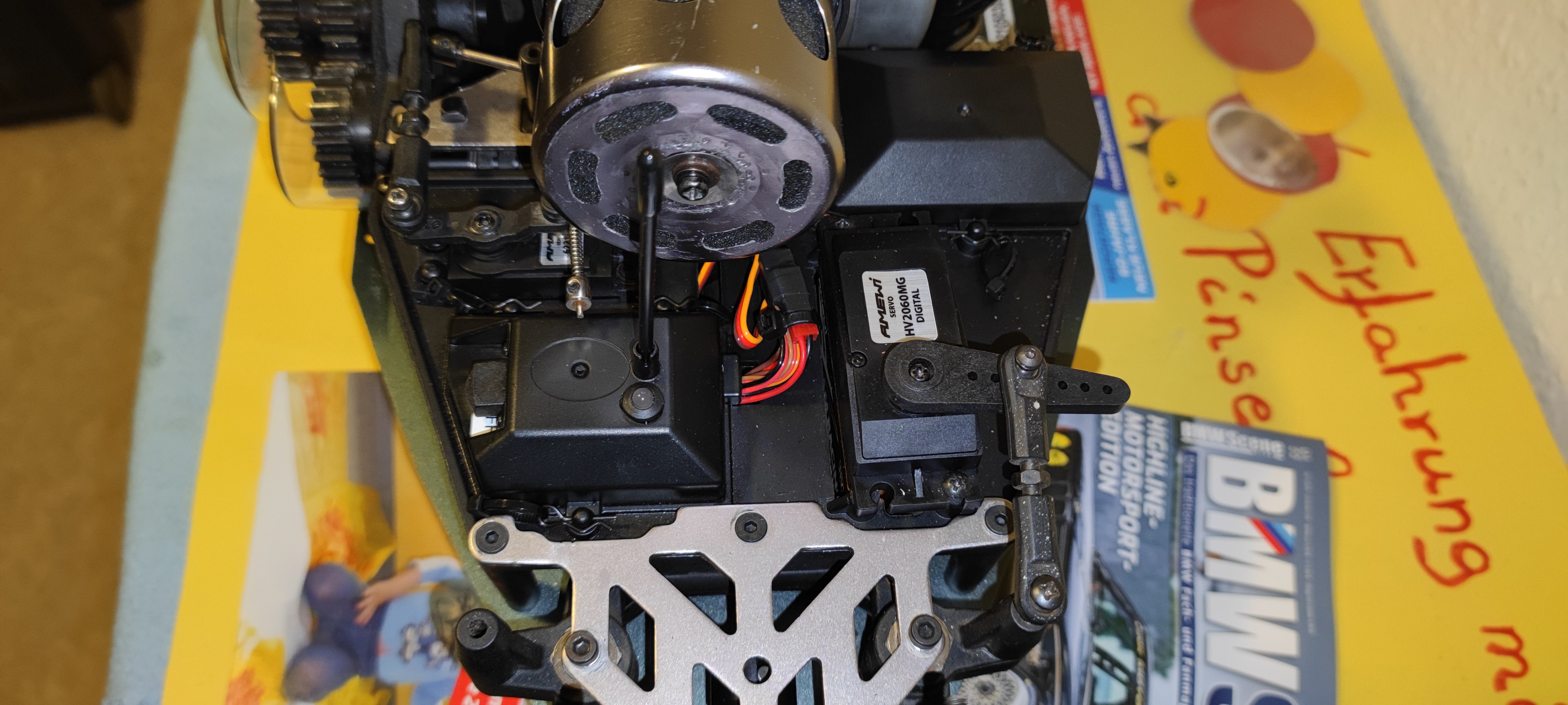

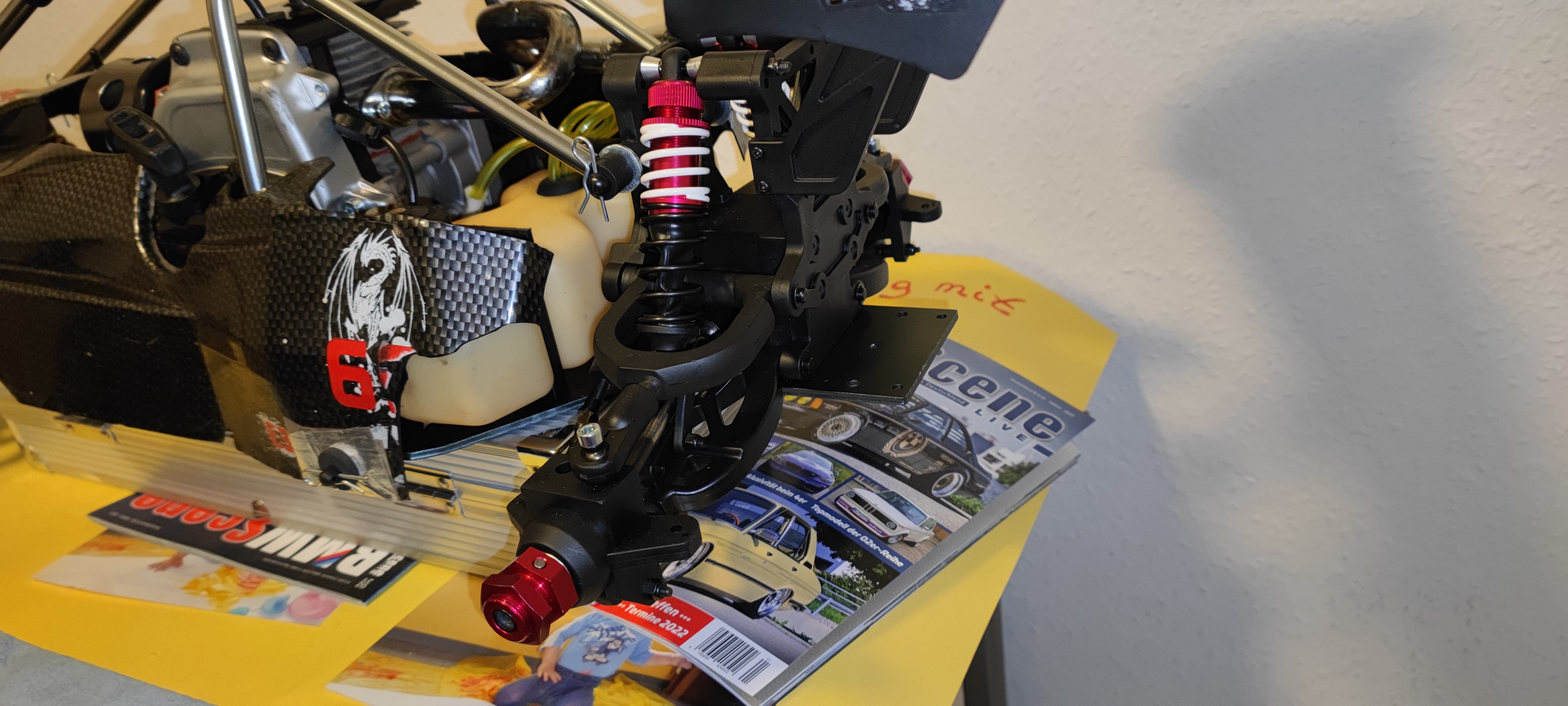

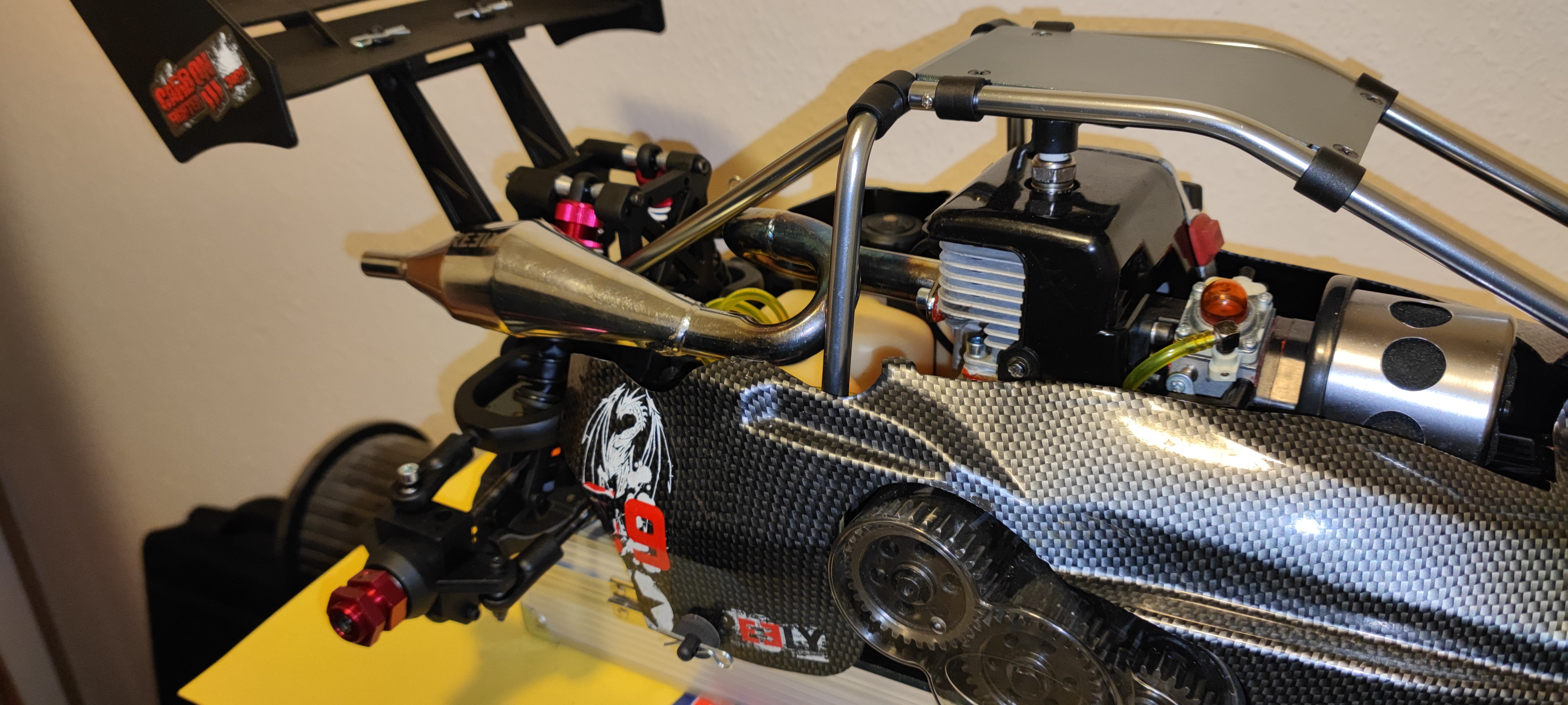

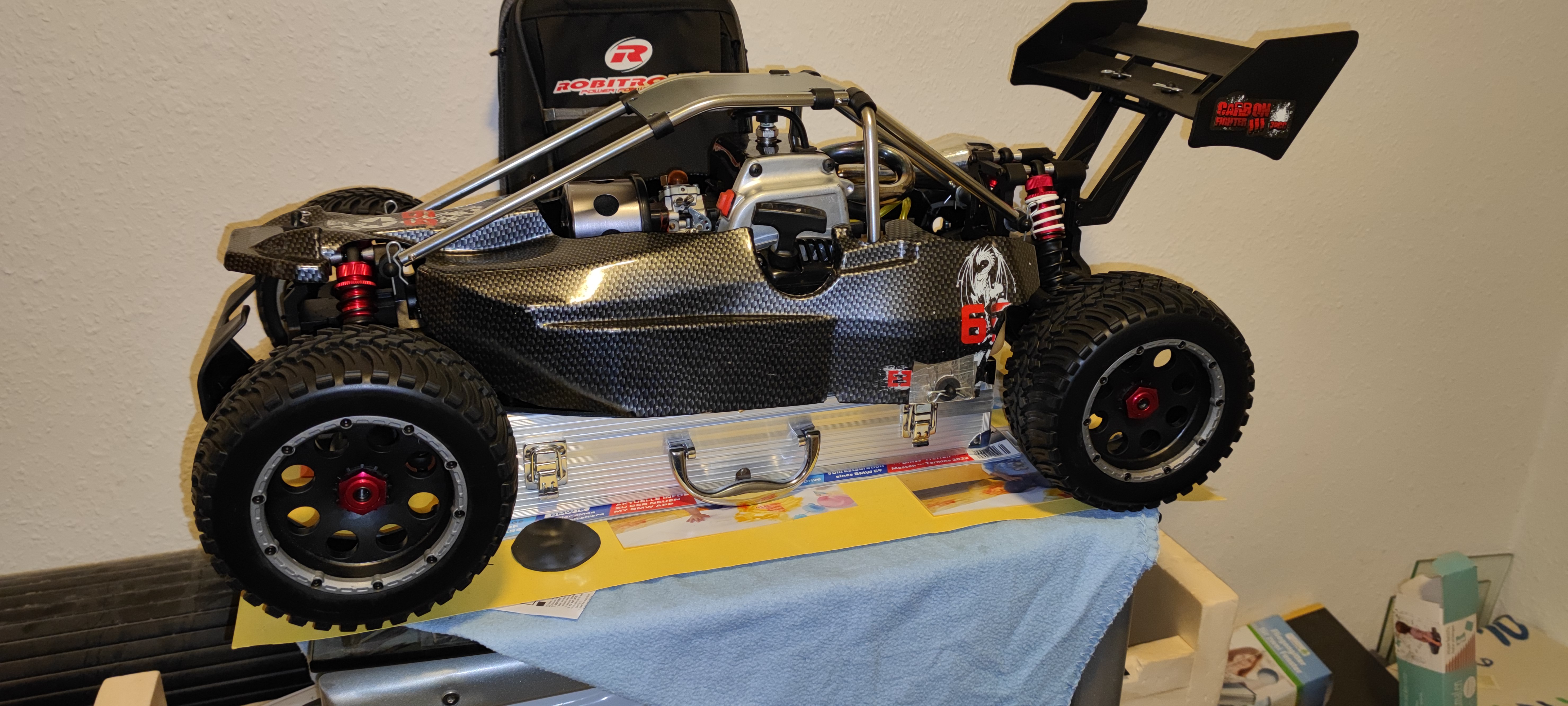

Hab jetzt mal mit Kameralicht gearbeitet. Ich hoffe das euch die Bilder mehr zusagen.
Und weiter geht's.
Nun sind die Bilder Prima

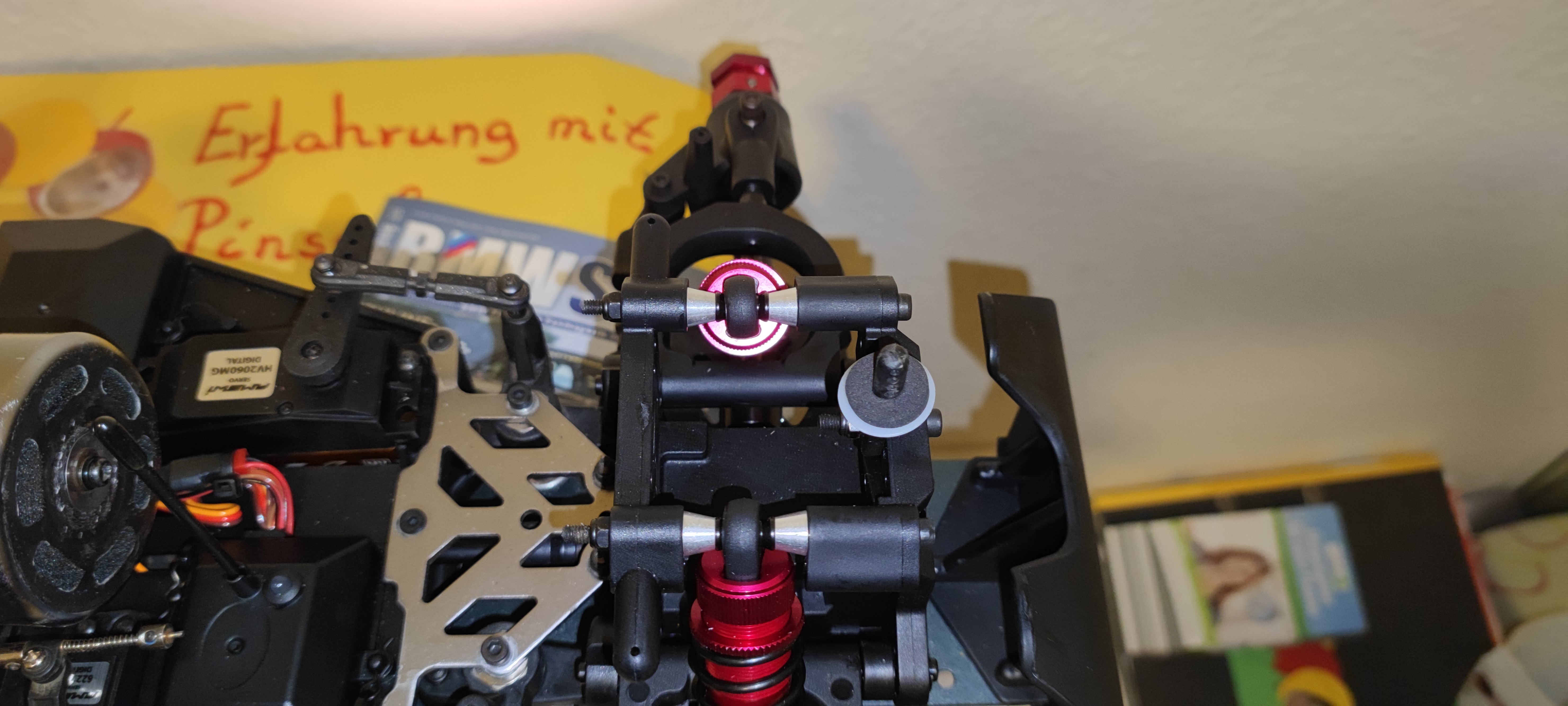

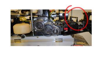

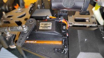

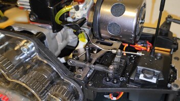

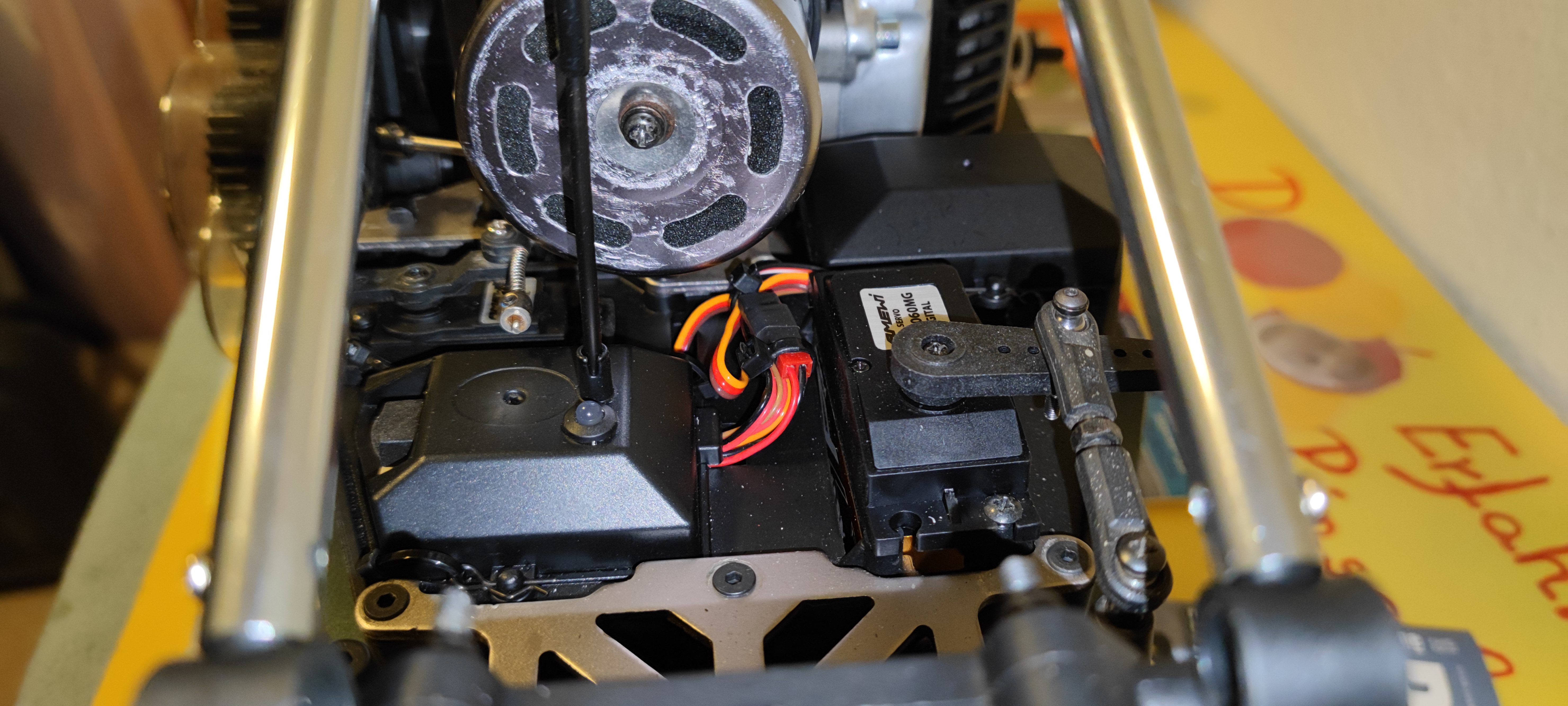

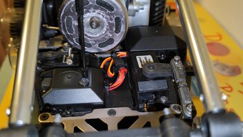

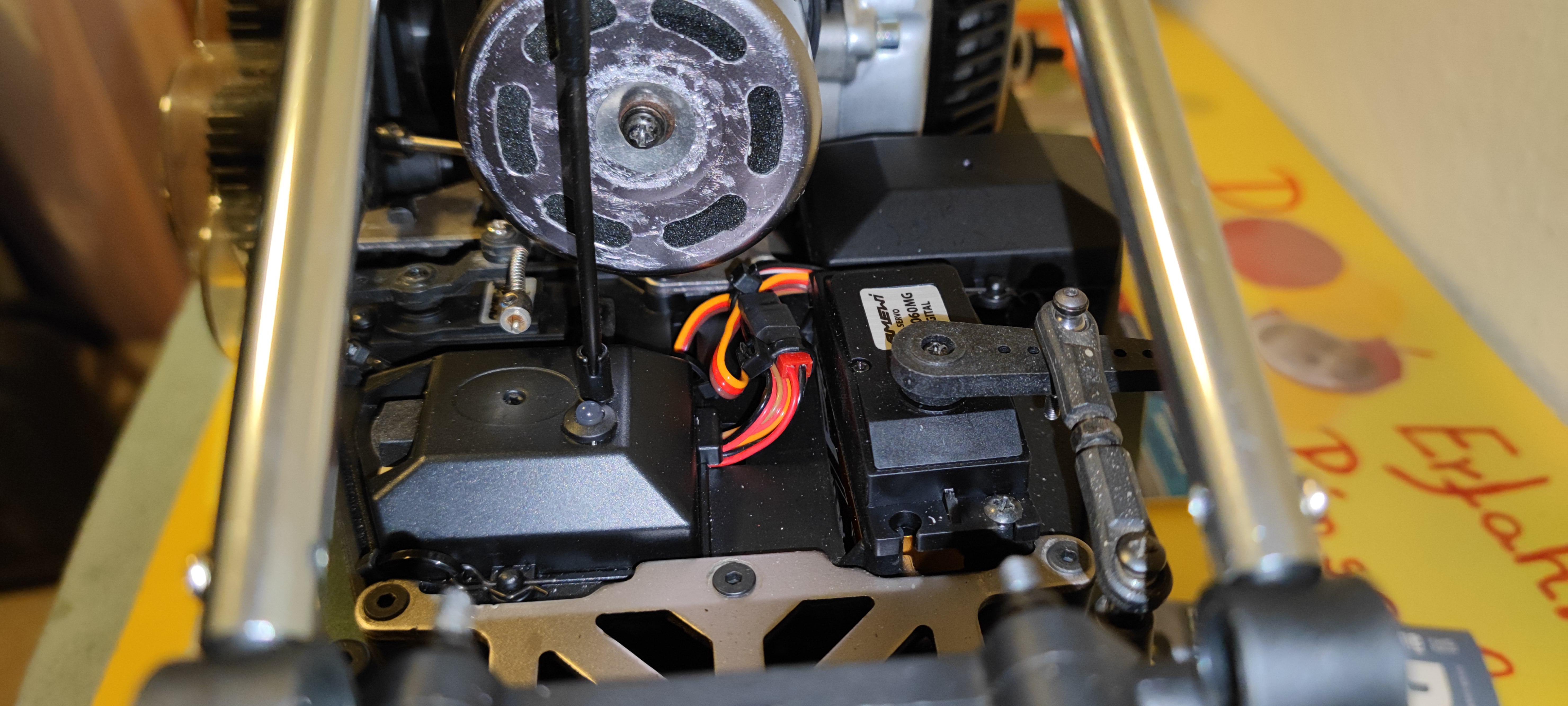

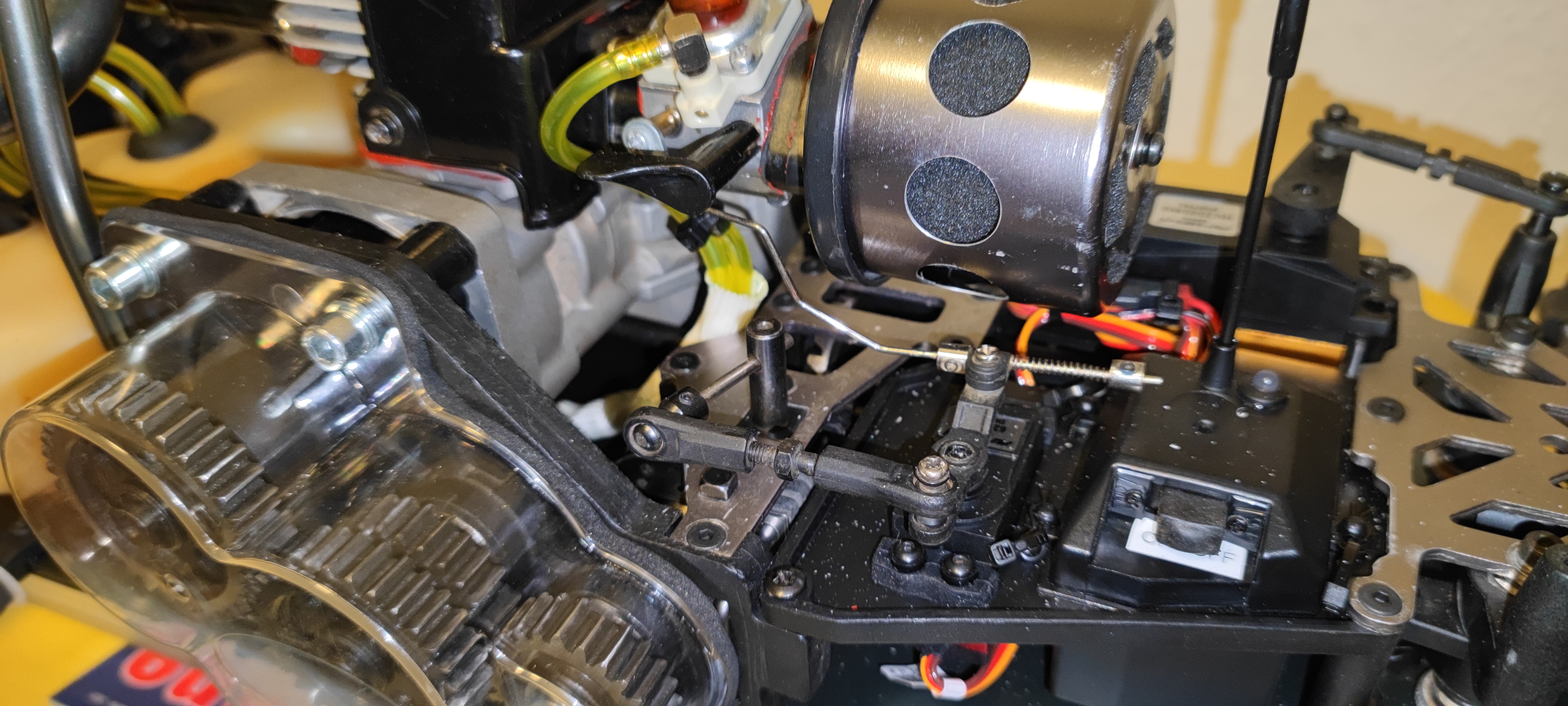

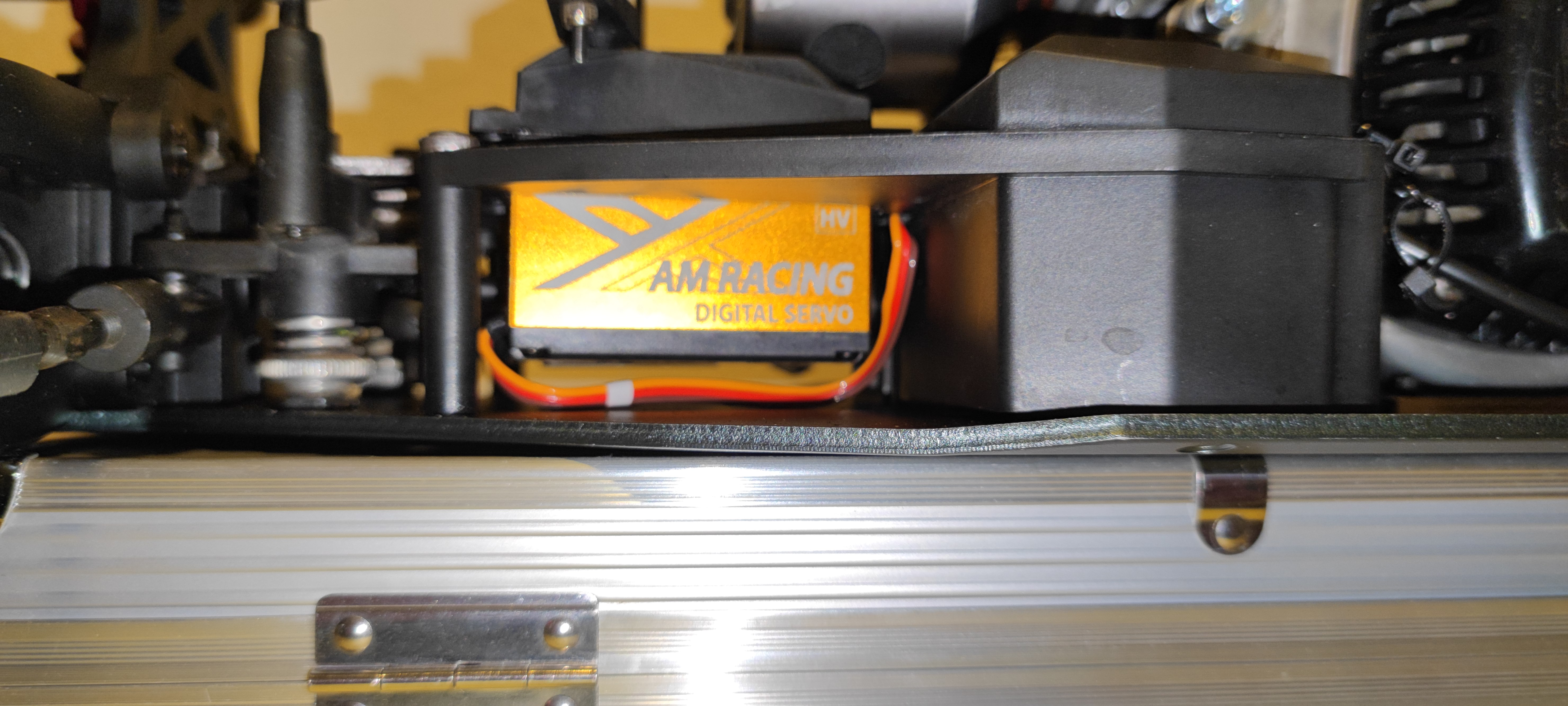

das Bild IMG_20211129_185201.jpg da sieht man den Servosaver, kann man den noch ein wenig nach oben drehen?
Sieht nämlich ziemlich schwach aus, sprich wenn du im Stand lenkst, dann bewegt sich der Saver, aber eben nicht die Räder. -

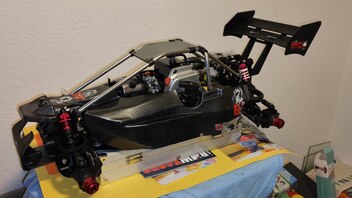

Schaut sauber aus!
Fast wie ein Neuwagen!
Da ziert man sich ja fast den dreckig zu machen

Kannst du nicht das Servogestänge am Lenksaver unter dem Servohorn montierten? Das würde doch die Lenkung präziser machen.
Klar kann ich machen. Dran gedacht hatte ich auch schon. Und mit den Servosafern. Wie ich schon geschrieben habe, ist noch nichts justiert. Natürlich werde ich darauf auch achten.

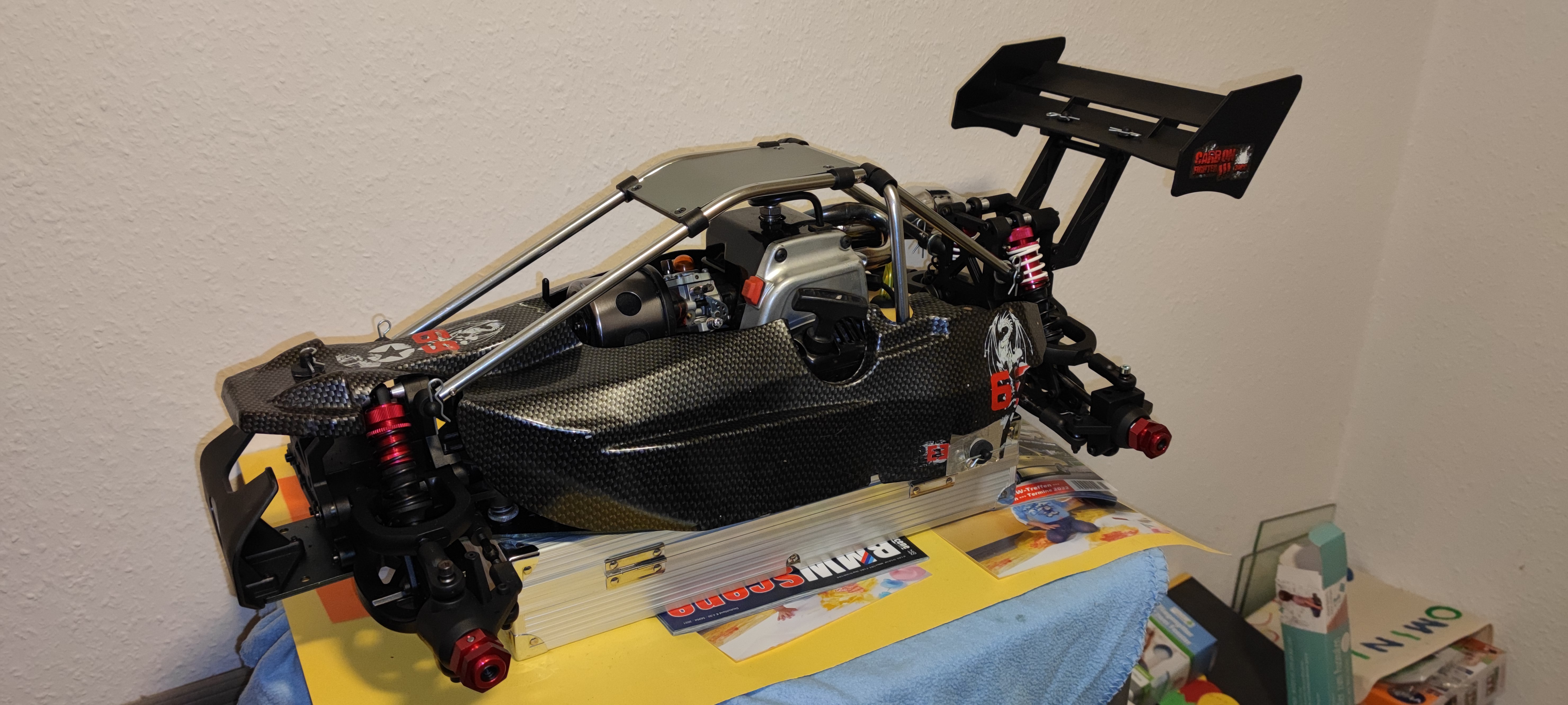

So. Die Räder sind nun auch endlich dran. Jetzt sieht es aus, wie ein Auto.
