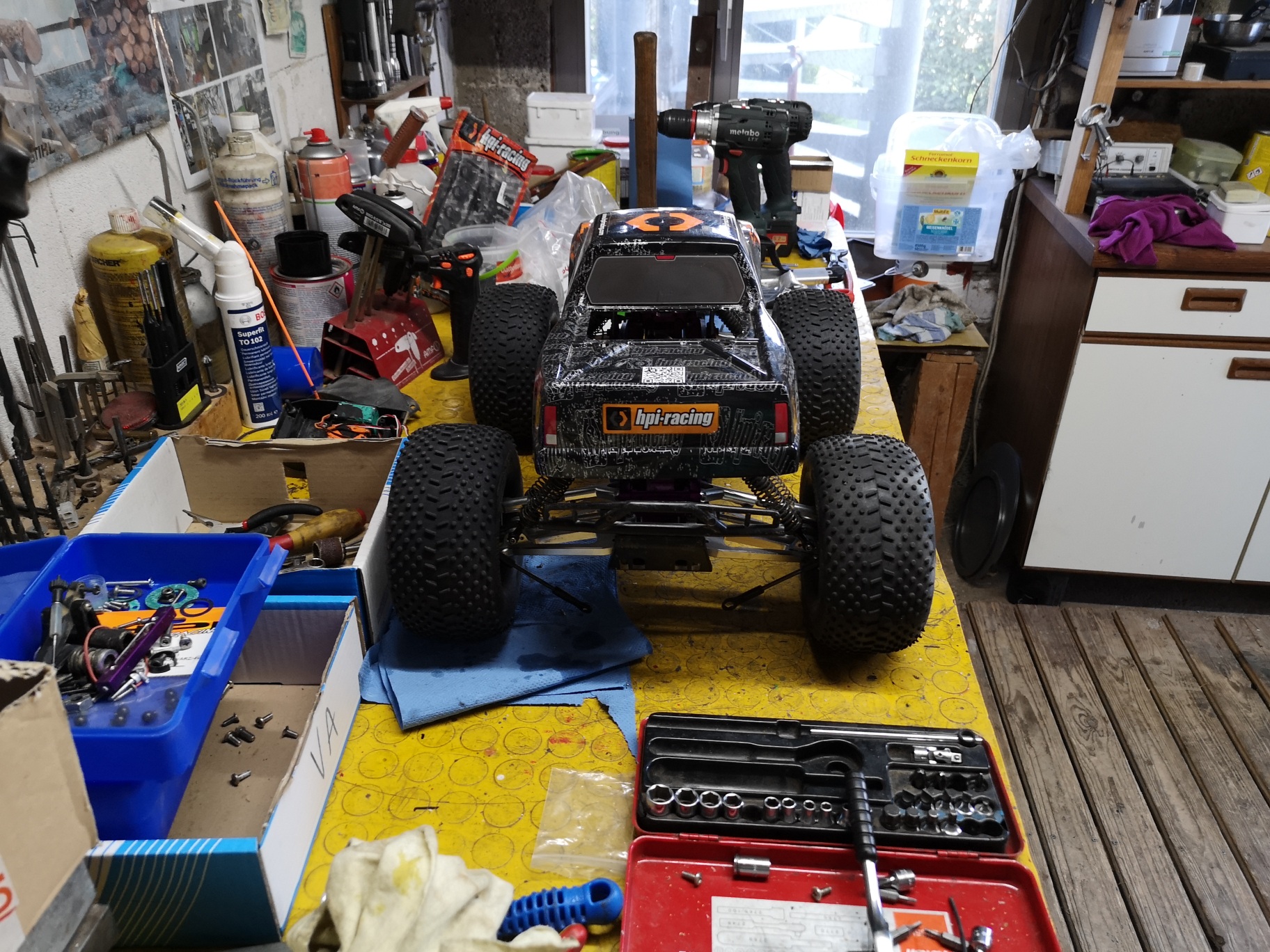

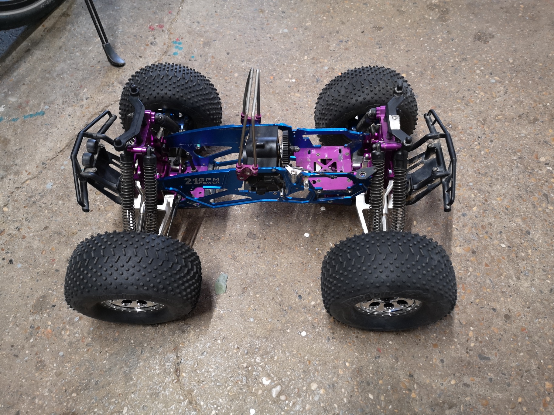

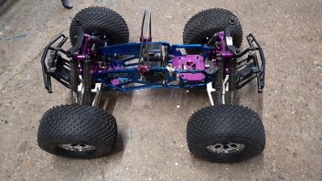

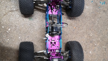

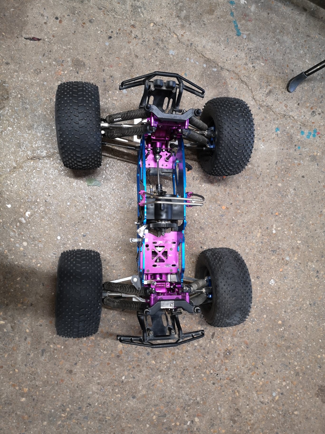

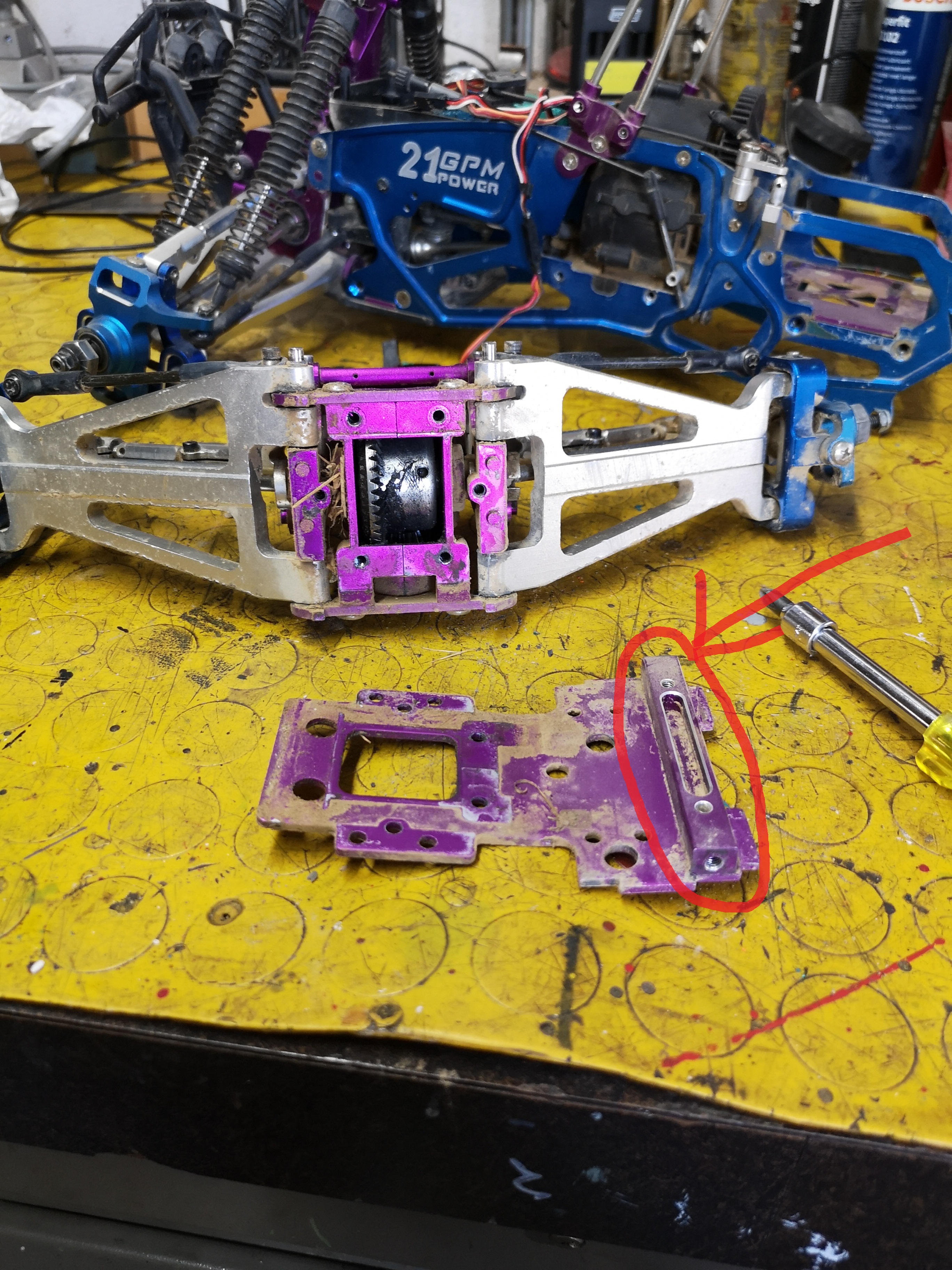

  • SO heute hab ich den Savage wieder komplett zerlegt...
    Mir ist aufgefallen, dass ich das hintere Diff falsch zusammgebaut hatte. Es gibt zum jetzigen Stand 3 verschiedene Diffs von HPI..
    Das vordere und hintere Diff haben andere Kegelzahnräder. Bei der einen Variante braucht man Shimscheiben an den kleinen Kegelzahnrädern und bei der anderen nicht..
    Nachdem hinten wieder alles richtig zusammengebaut war ging es an die Vorderachse. Vorne wurde das Diff ebenfalls mit 15.000er Silikonöl befüllt.

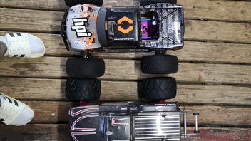

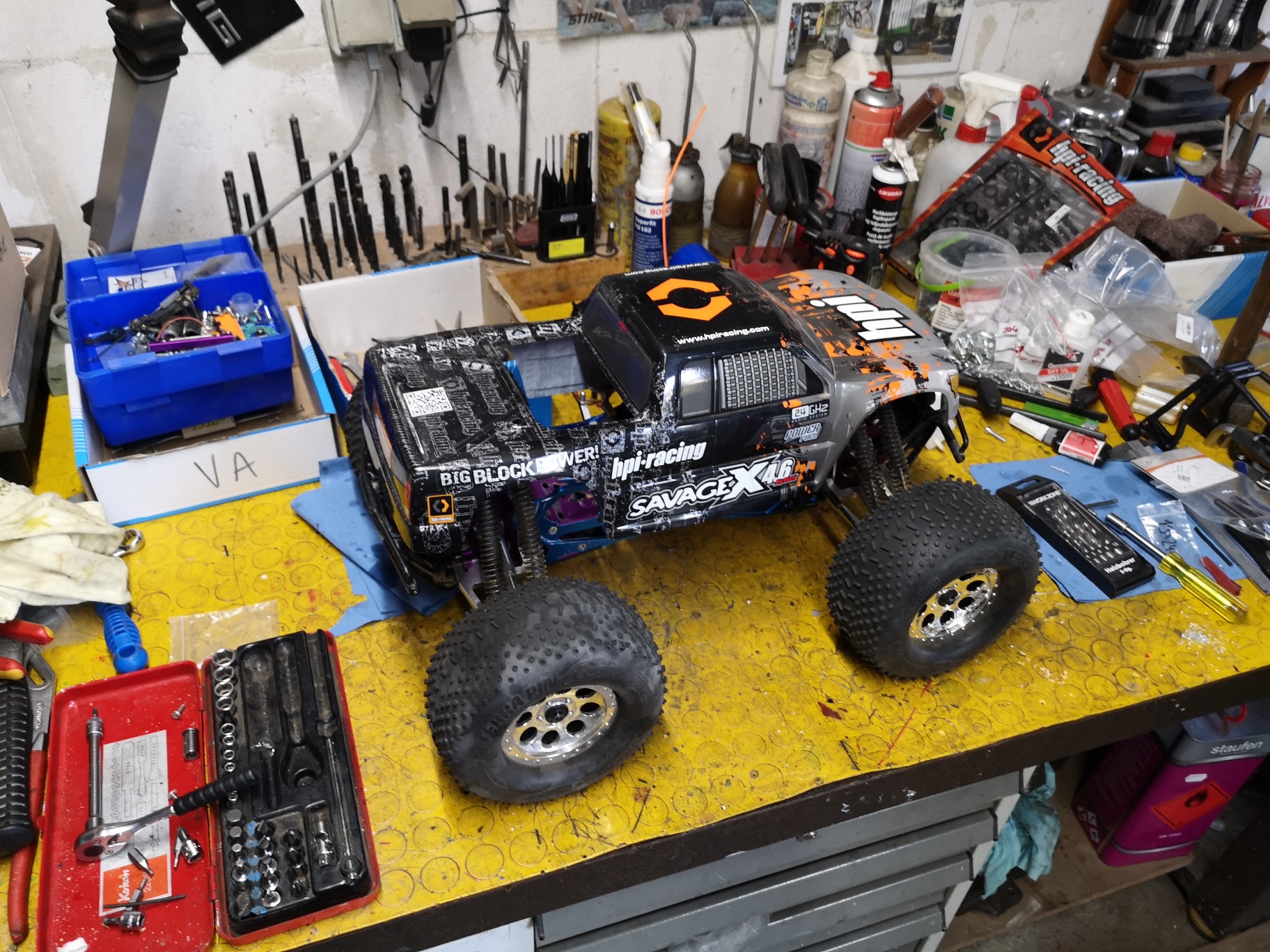

    Hab dann mal die Karo zur Probe aufgesetzt. Muss neue Löcher bohren. Dann hab ich mal die Tera Pin Räder montiert und das ganze mit meinem Kyosho MadForce Kruiser verglichen
    Ohne Karo und komplett leergeräumt wie auf dem Bild liegt der Wagen bei 4,5kg. Ganz schöner Brocken..

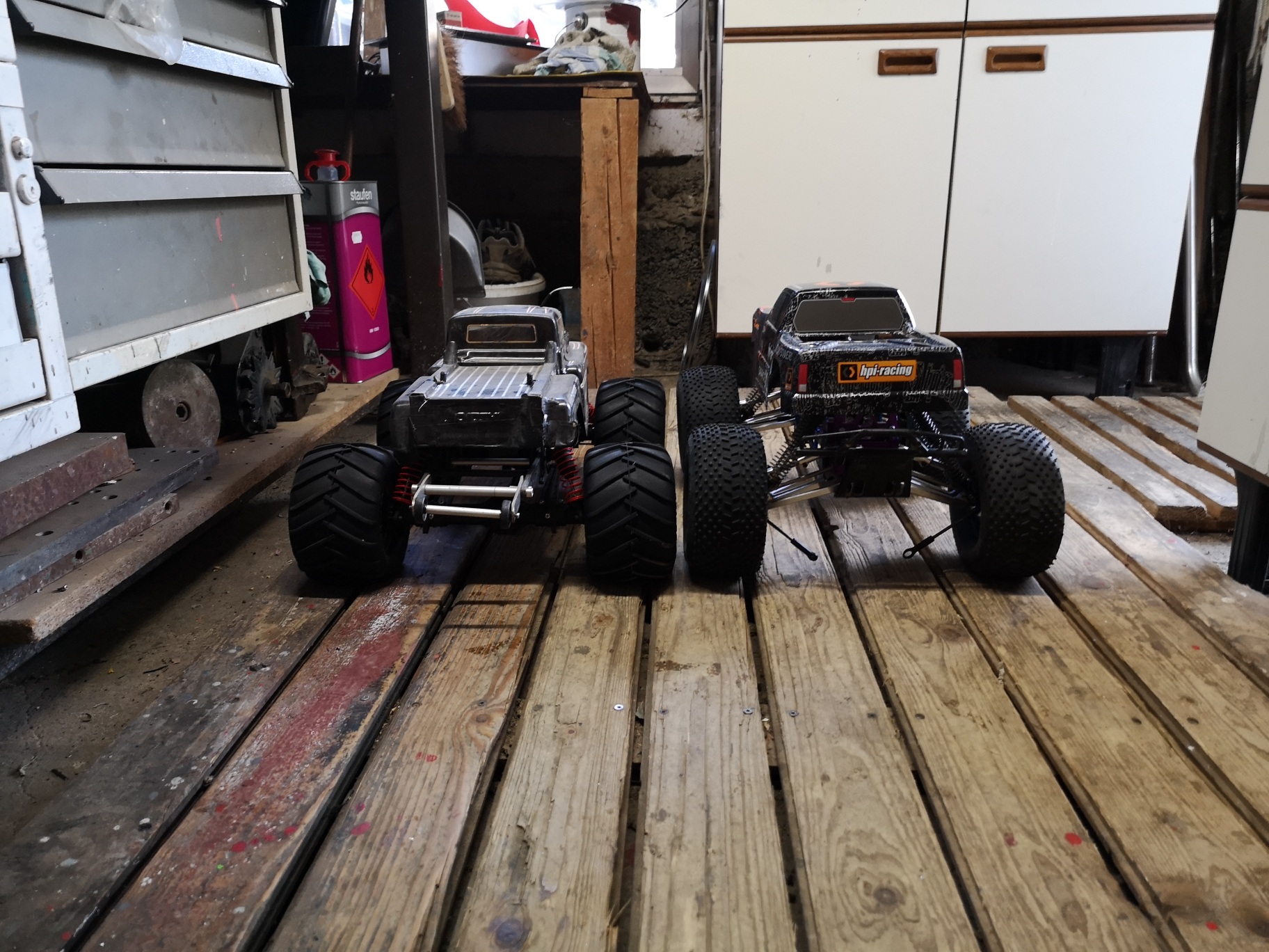

    Und an die ganzen Alu Querlenker Nörgler :D :D :D
    Hab heut geschaut und die Querlenker haben Kunststoffbuchsen eingepresst

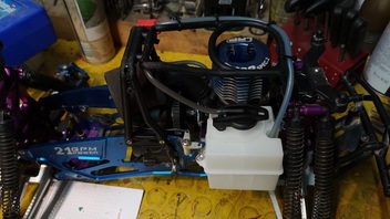

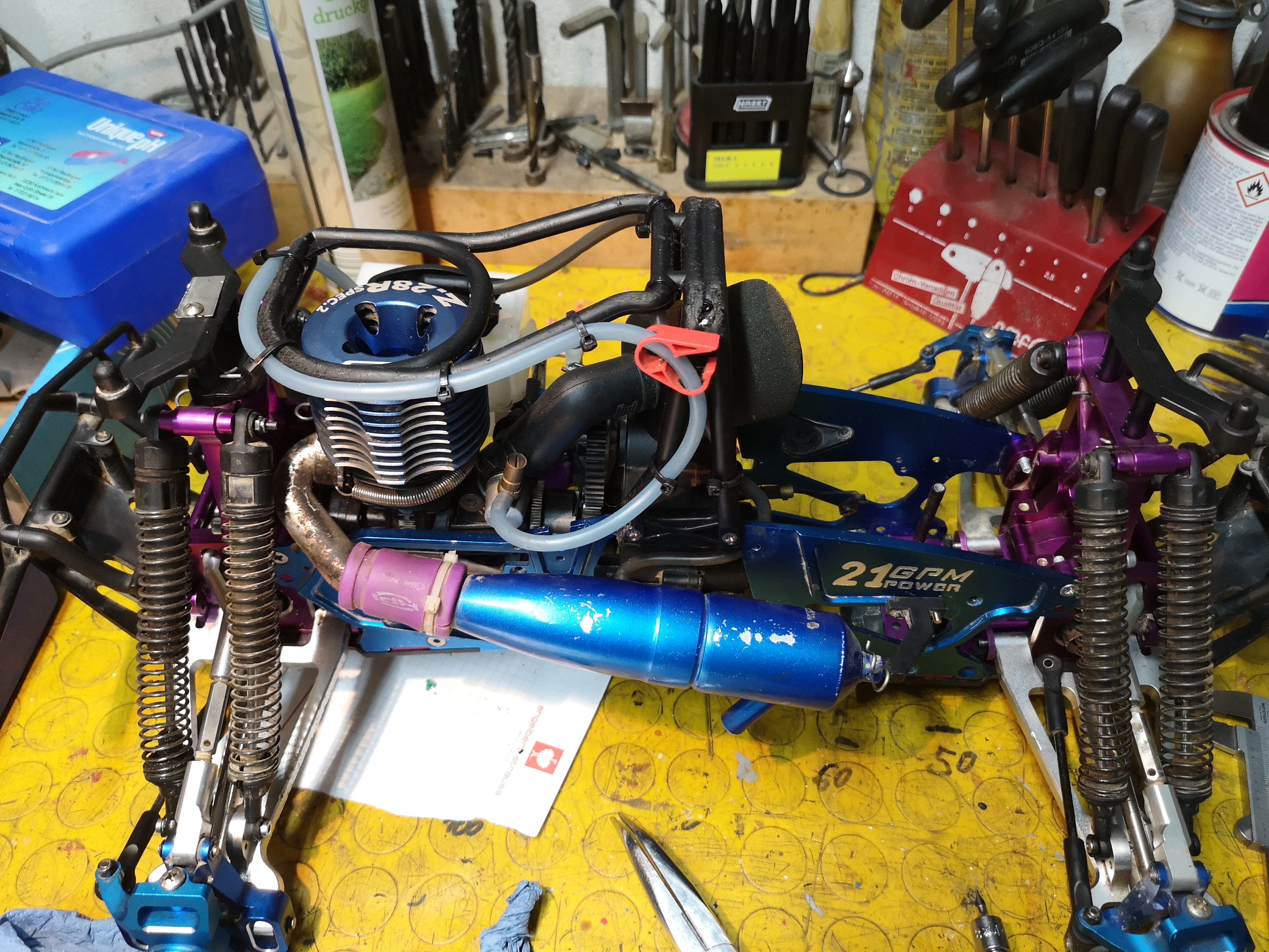

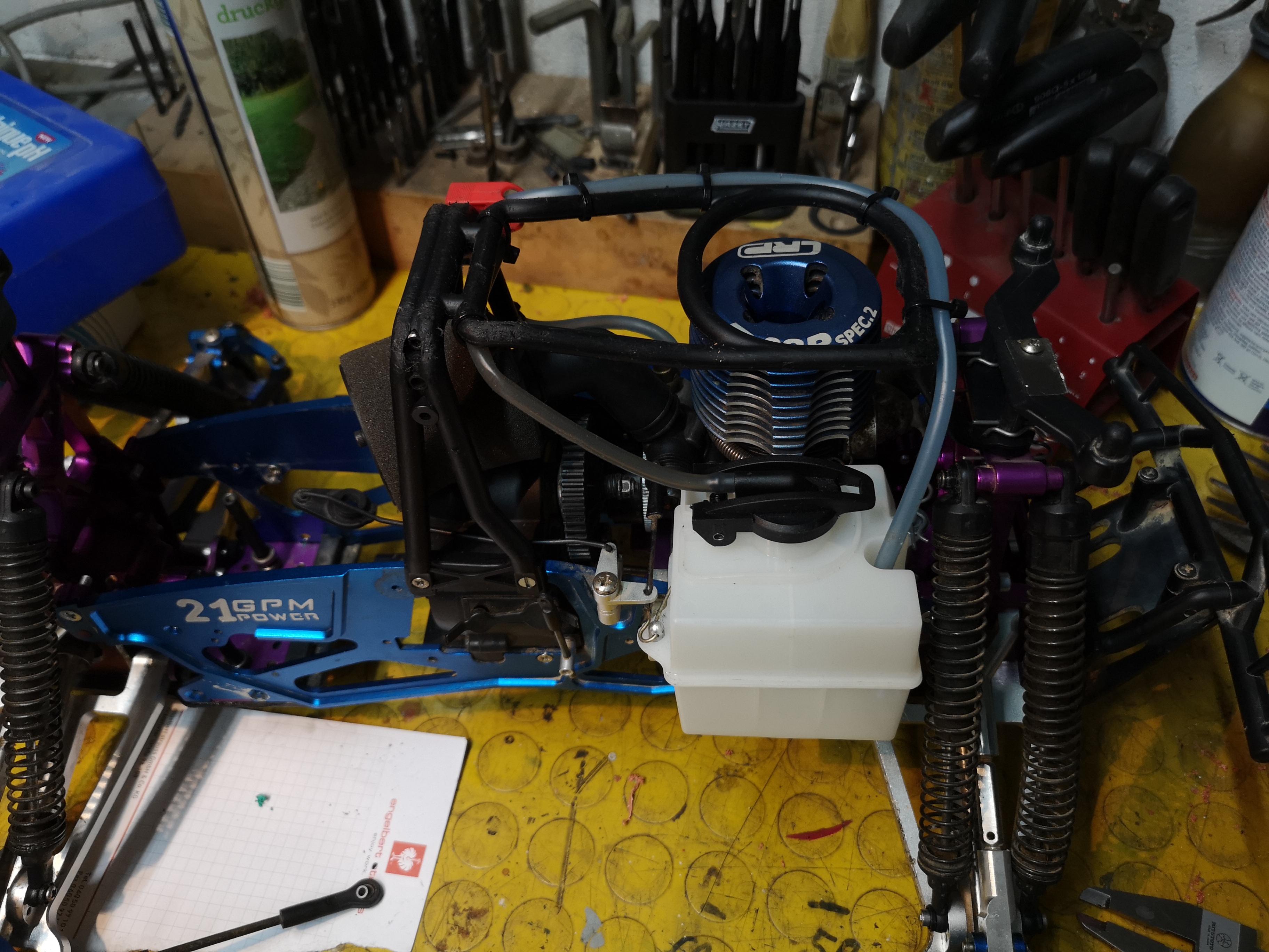

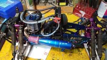

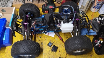

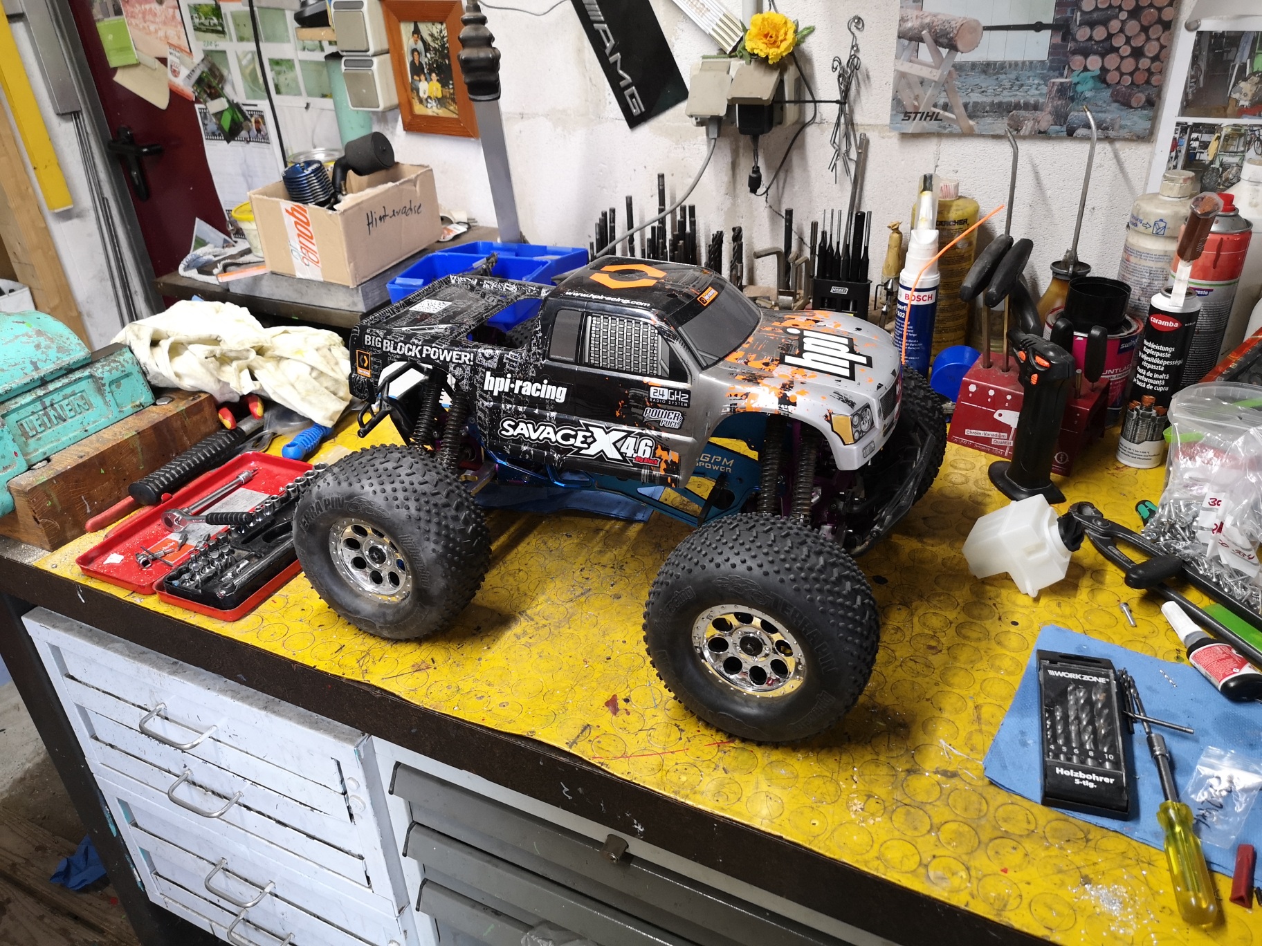

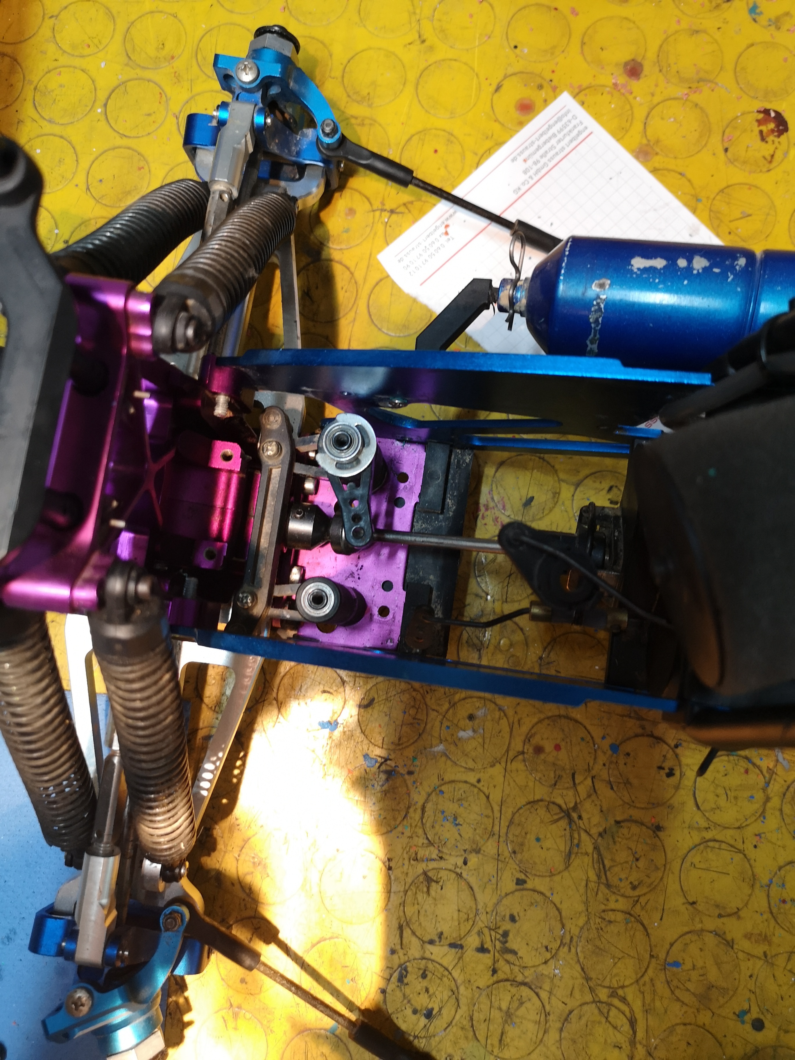

  • Hier gings nun auch mal wieder weiter. Merke gerade, dass ich tatsächlich jetzt 10 Wochen nichts mehr am Savi gebastelt hab =O
    Habe heute die Kugelköpfe samt Pfannen von der Hinterachse getauscht. Die neuen Pfannen sind etwas massiver ausgelegt, passt aber trz alles problemlos rein.
    Des Weiteren hab ich den Motor eingebaut und ausgerichtet. Der neue Tank ist soweit auch drin und die Spritschläuche sind auch verlegt. Hoffe mal dass das so funktioniert.
    Hab die 16 Jahre alten Schläuche vom Revo genommen :D. DIe sind immernoch flexibel wie am ersten Tag. Echt faszinierend. Wenns da Probleme geben sollte gibts die halt doch neu.

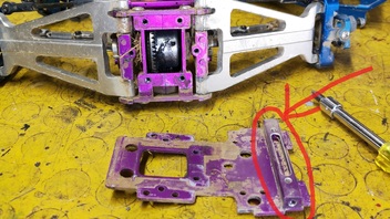

    Bei der vorderen Tankbefestigung muss ich mir nochmal was einfallen lassen. Die Klammer und das Gasgestänge könnten sich unter Umständen verhaken und dann bleibt der auf Vollgas oder Halbgas stehen.
    Während ich so am SChrauben war ist mir dann eingefallen, dass ich ja noch nen Überrollkäfig gekauft hatte. Also diesen dann auch montiert.

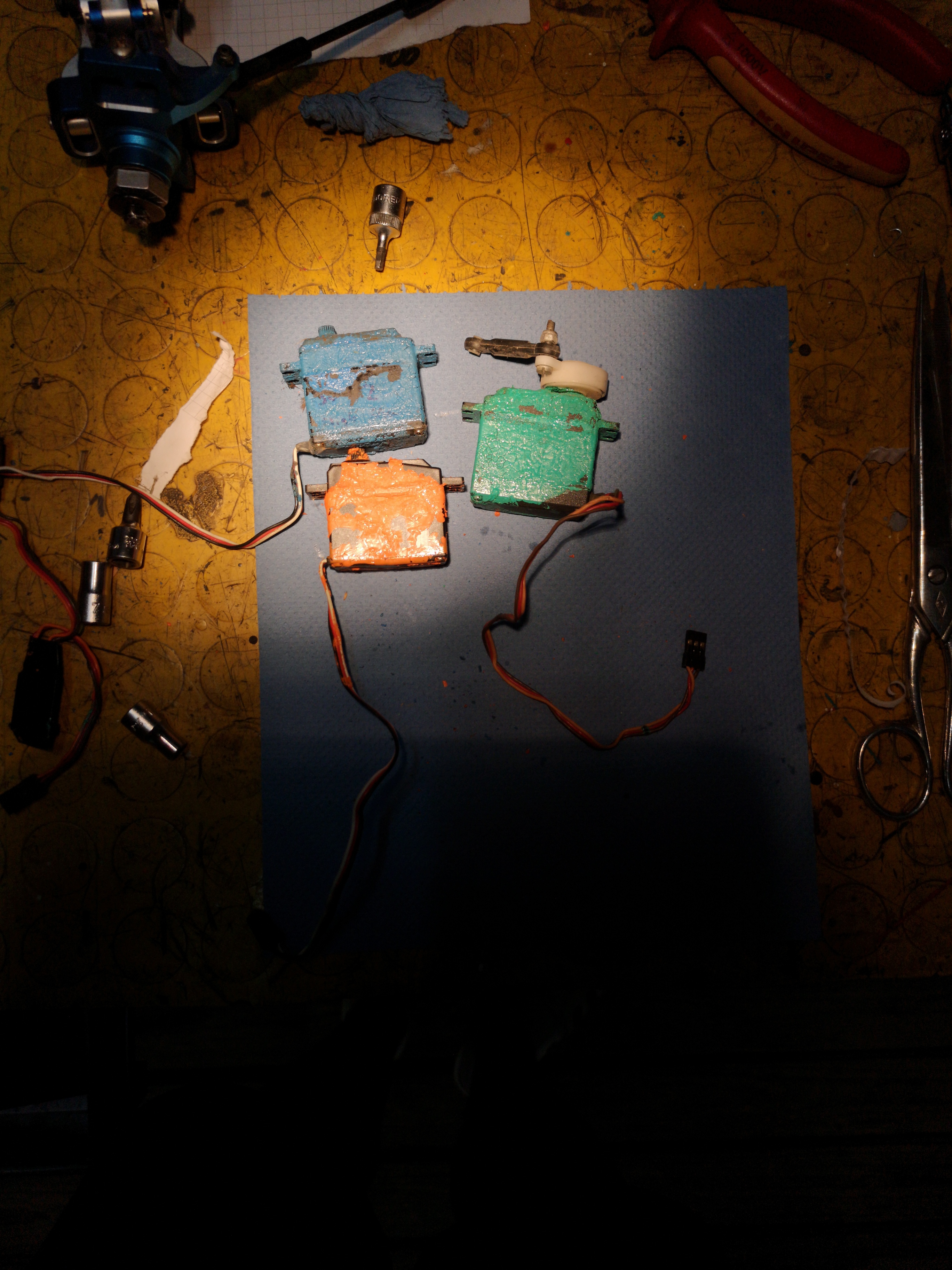

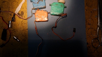

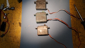

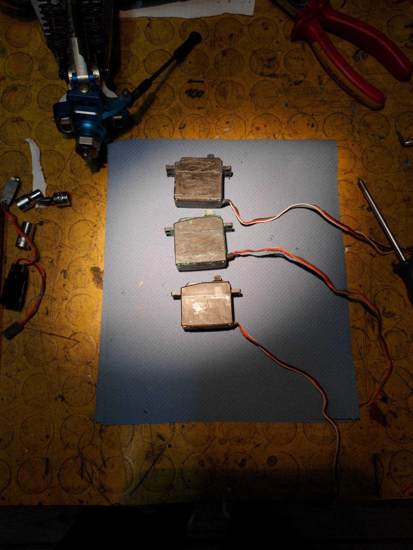

    Zu guter Letzt hab ich die Servos mal von dem bröseligen Flüssiggummi befreit. Zumindest so guts halt ging. Zähes Zeug. Und mir erschließt sich auch nicht warum man die jemals damit zugesprüht hat...
    Servos habe ich alle geöffnet, angeschaut und ggfs. nachgefettet. Mechanisch dürften diese funktionieren.

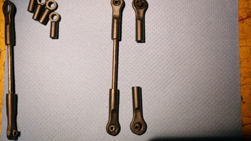

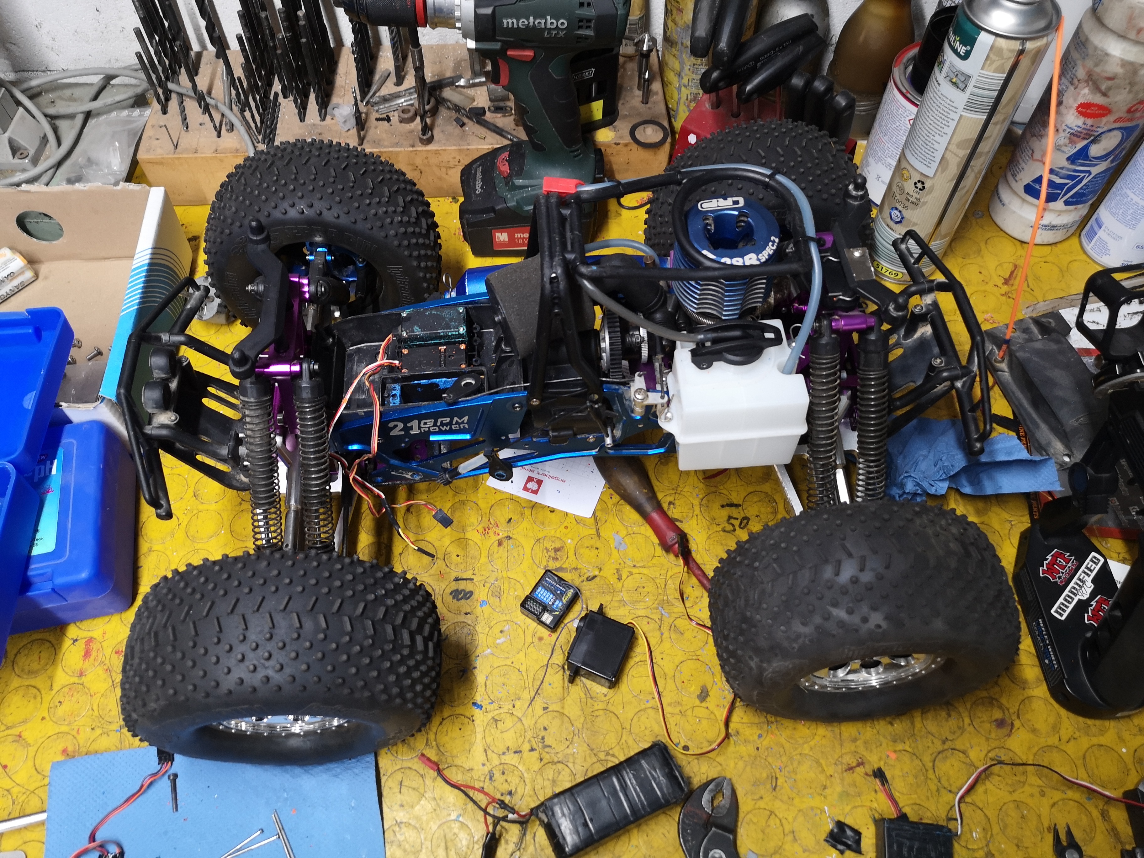

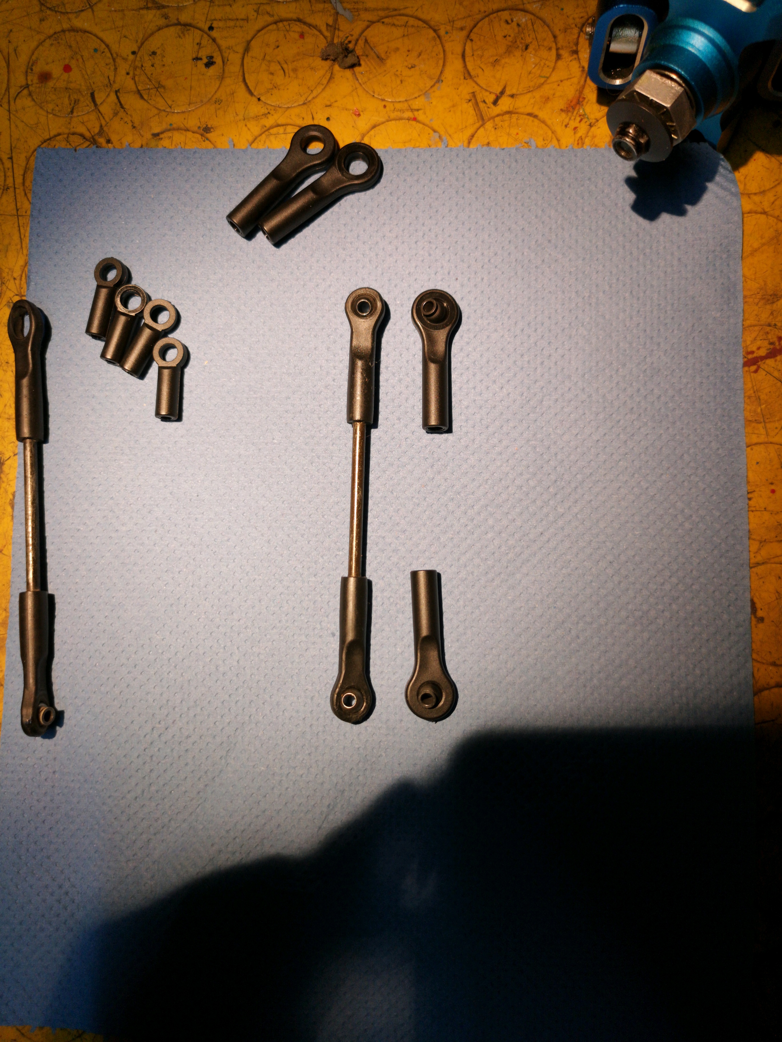

  • Heute kam ich nur bedingt weiter. Habe alle Spurstangen montiert, Servostecker gelötet und Servos eingebaut und soweit angeschlossen.
    Eigentlich gings dann nur noch darum alles an der Funke einzustellen.
    Jedoch hab ich vergessen wie alt die Servos alle sind und dass die evtl. nen vollgeladenen 2S LiPo mit seinen Roundabout 8,xxV nicht sooo lange vertragen.
    Fürs Gas Bremsservo hab ich am Längsten gebraucht und als es dann um die finale Einstellung ging ist mir dieses kurzerhand abgeraucht :P
    Jetzt muss erstmal ein neues her.
    Jemand Ideen? Darf ruhig ein günstiges sein
    Wollte dann versuchen Spur und Sturz einzustellen, allerdings eiern die Räder so dermaßen, dass ich mich einfach damit zufrieden geben werden wenn er geradeaus läuft ...
    Zum Schluss muss ich noch die vordere Chassishalterung drucken weil sich in der alten die abgerissenen gehärteten Schrauben befinden..
    Wenn ich jedoch in nächster Zeit mal an Sprit komme versuche ich mich erstmal dran den Motor zum Leben zu Erwecken :)
  • Über längeren Zeitraum eingelagerte Servos bewege ich immer erstmal vorsichtig von Hand, und dann mit niedriger Spannung(4.8V), um die Oxidation auf dem Motorkollektor ab zu bauen, oder verharztes ServoGetriebe zu bemerken.
    BilligServos habe ich früher immer von Dymond gekauft. Aber scheinbar gibt es den Hersteller mittlerweile garnicht mehr.
