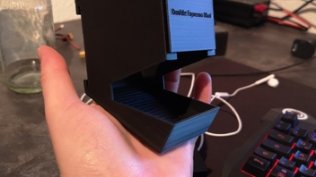

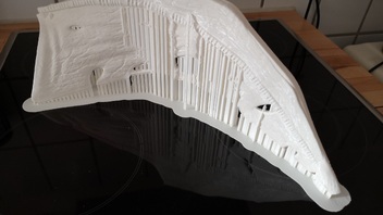

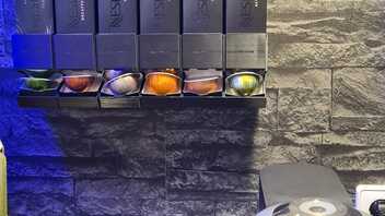

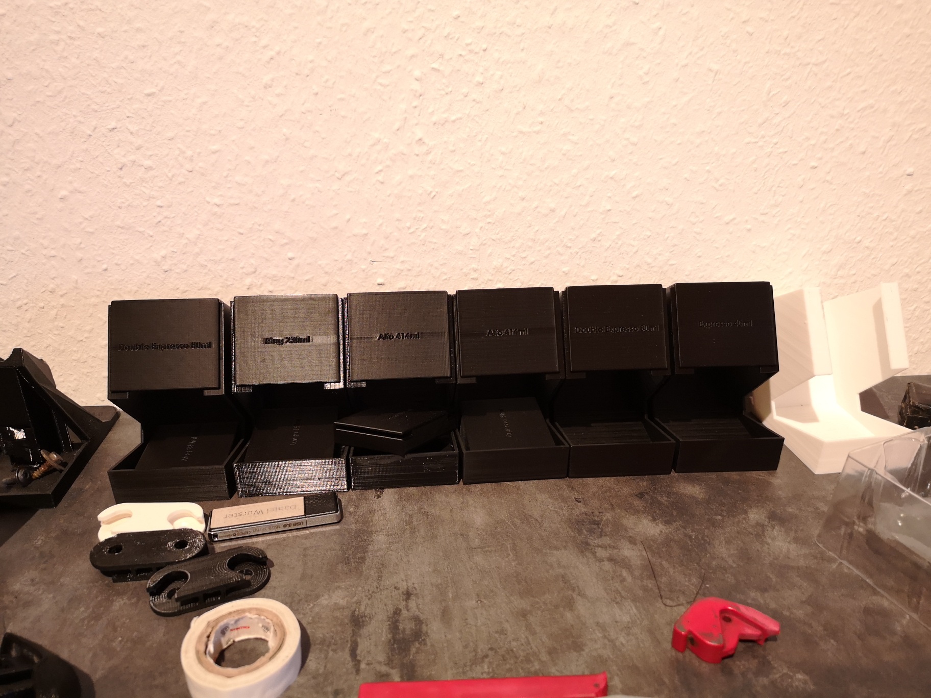

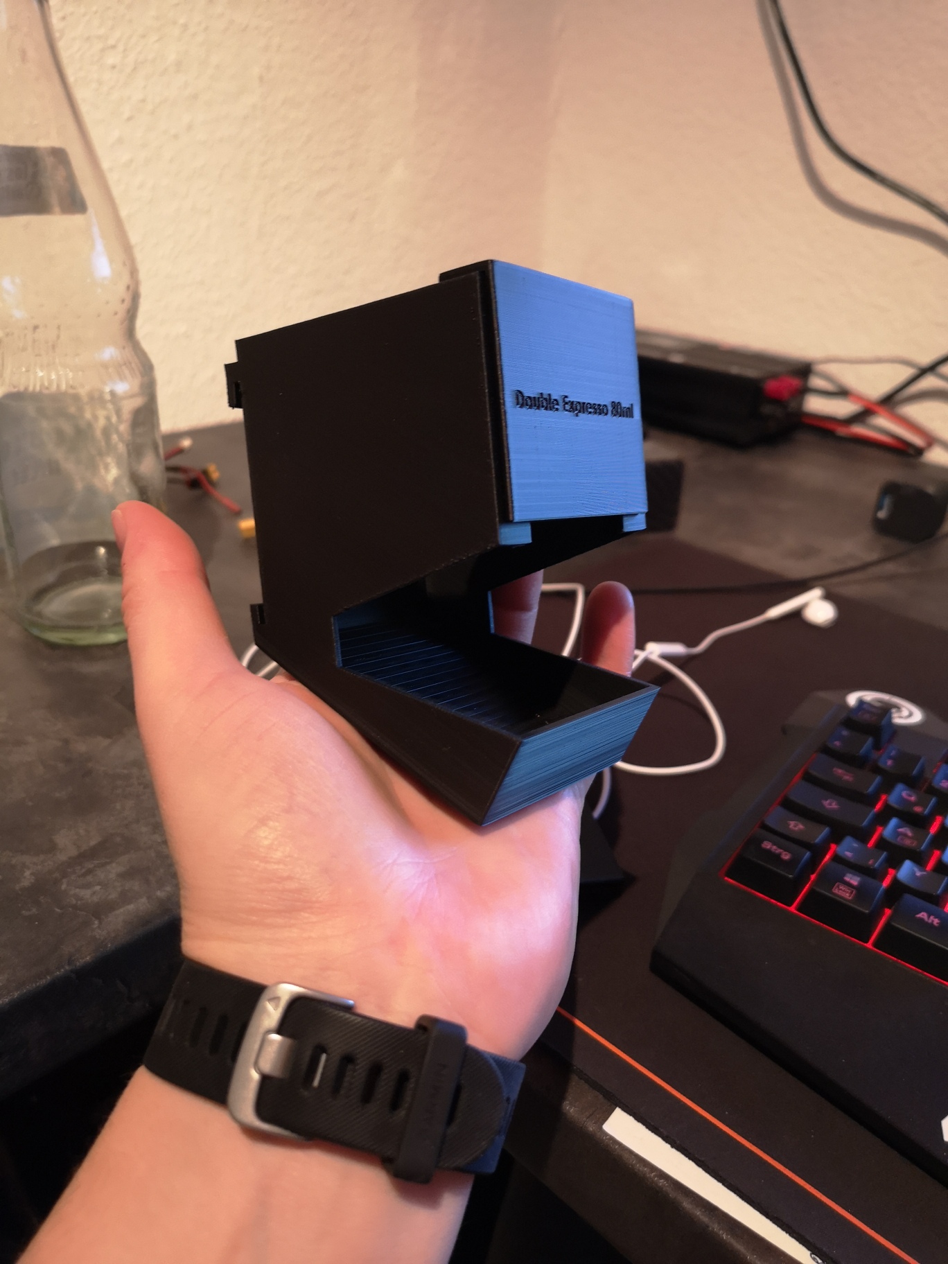

• So ich habe in der Zwischenzeit nen Auftrag für nen Kumpel am Laufen. Es geht um Kaffekapselhalter.
    Der gesamte Karton der Kapseln (z.B. Nespresso) werden oben eingesteckt und unten aufgeklappt.
    Die ganzen Halter kämen dann noch auf eine an die Wand geschraubte Schiene. Diese kann ich aber grad ne Drucker da ich den Chiron erst repaireren muss (X-Kabel hat nen Defekt).
    Nen neues auf Kulanz ist schon auf dem Weg.
    Da die unterschiedlichen Kapseln auch unterschiedliche Durchmesser haben gibts für jede noch nen beschrifteten Adapter zum vorne einhängen.

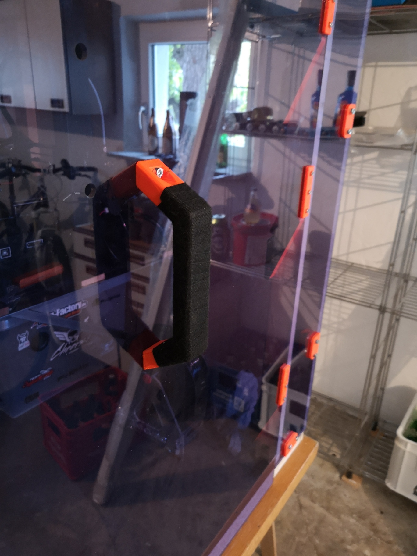

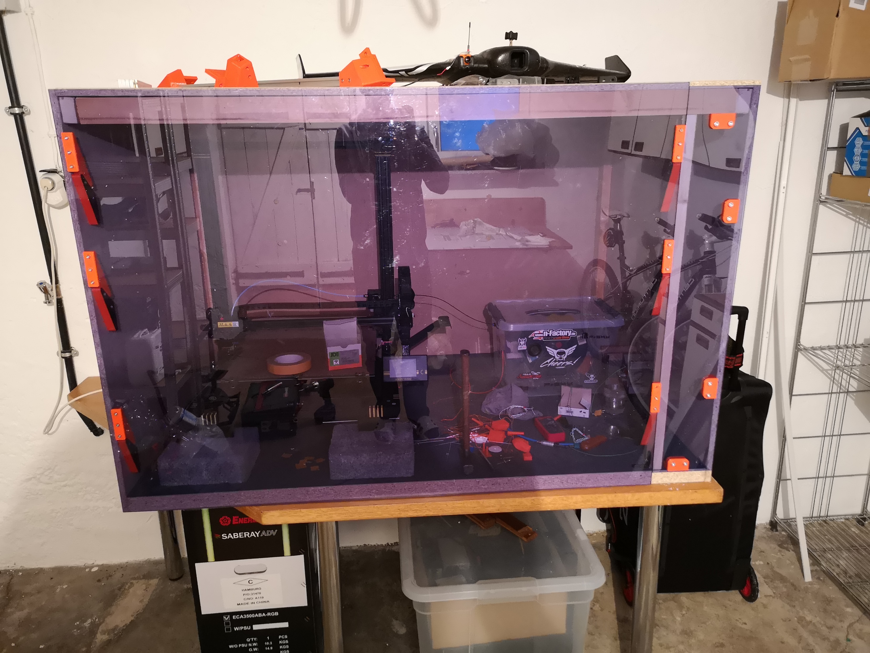

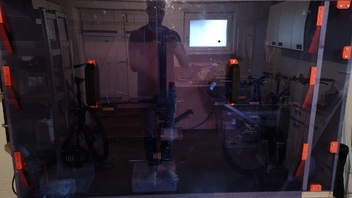

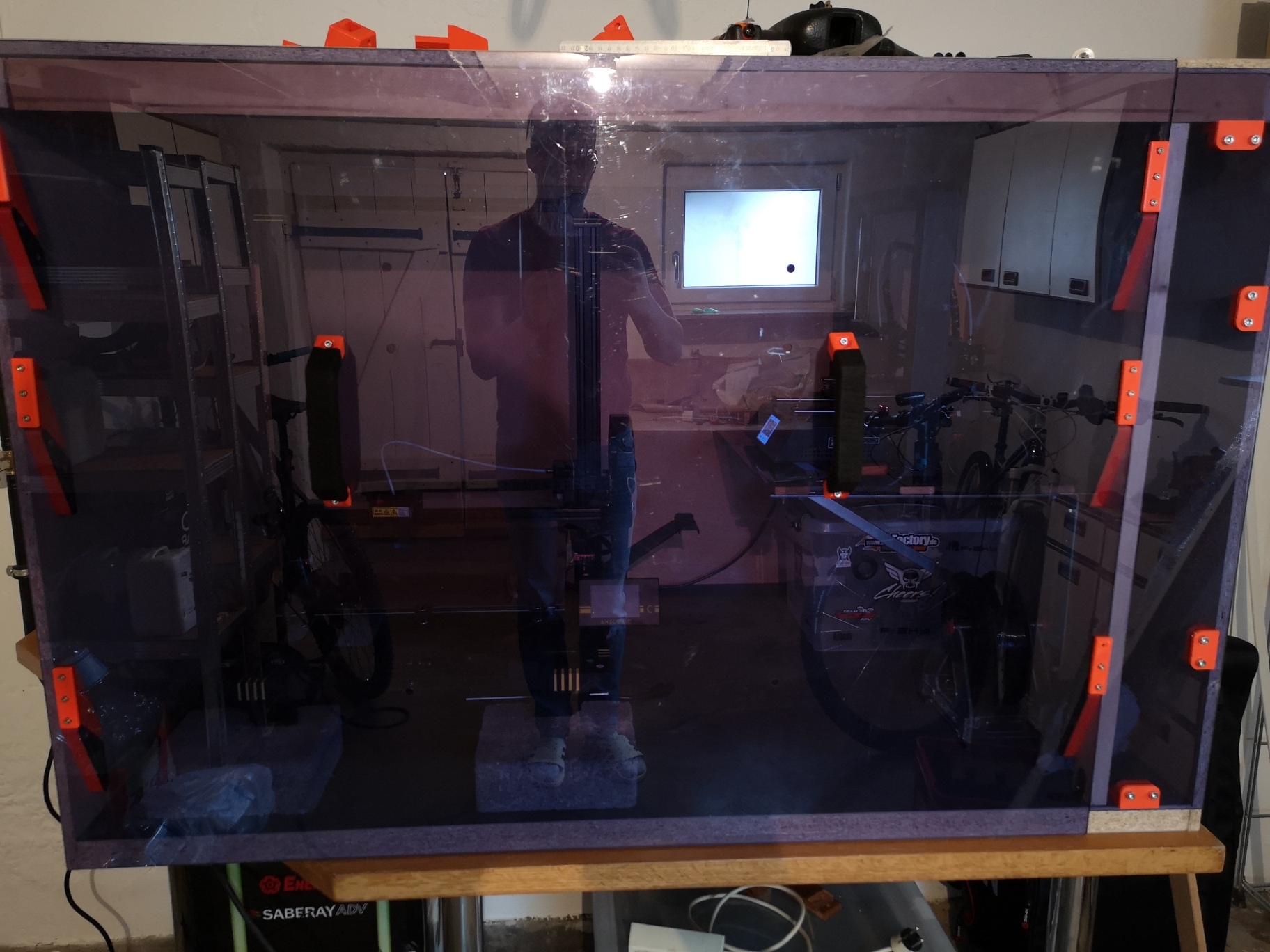

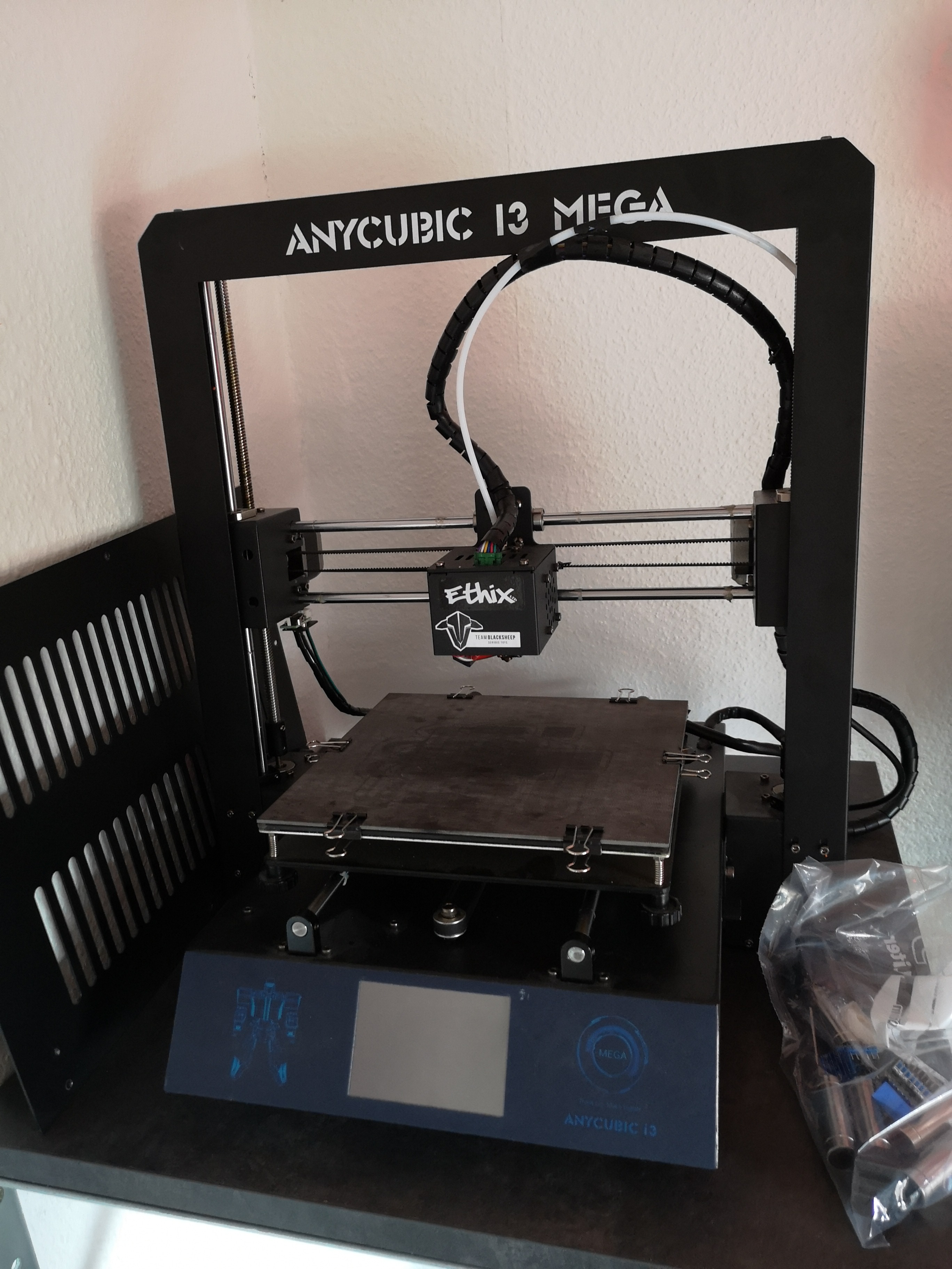

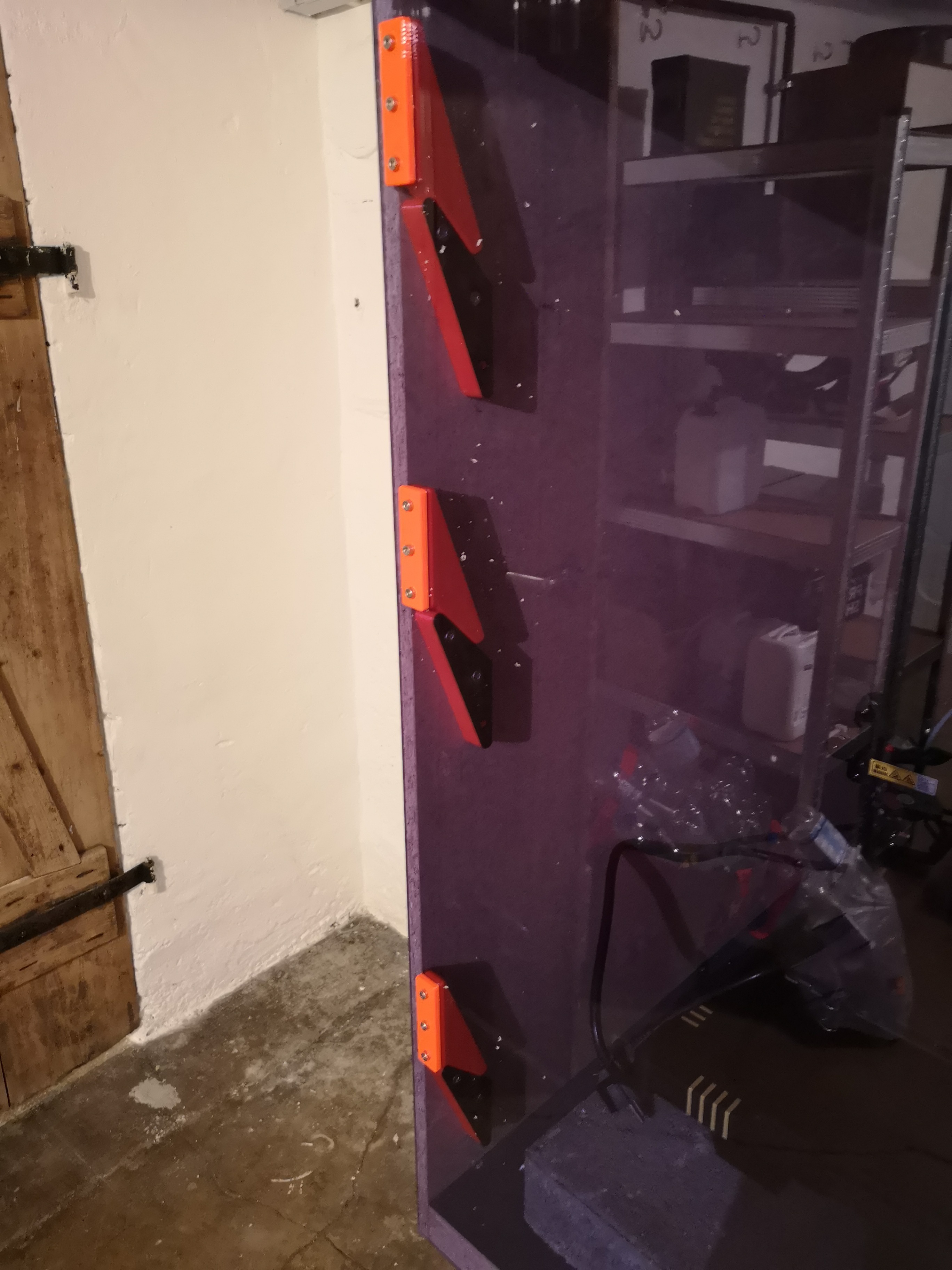

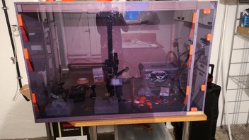

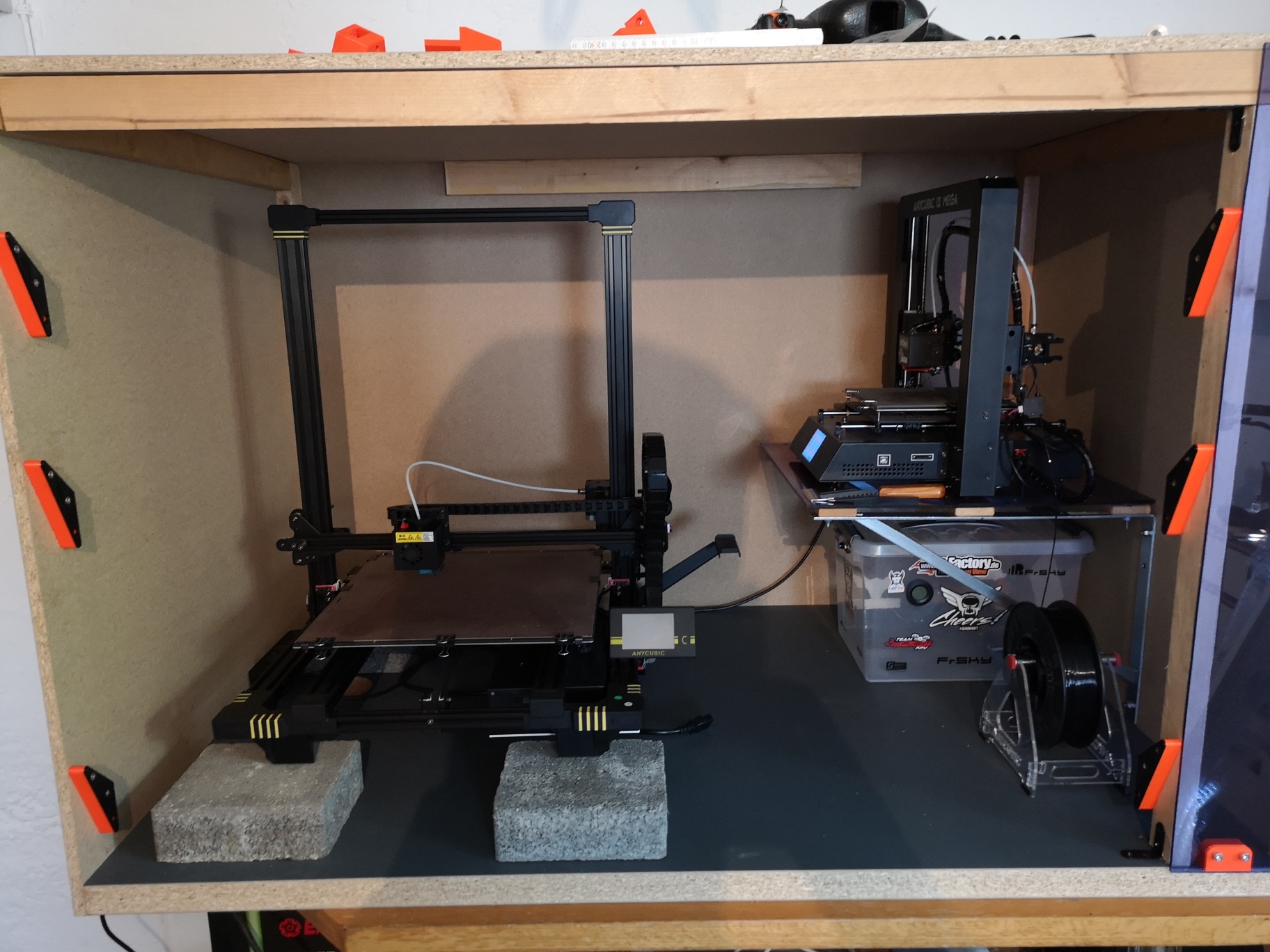

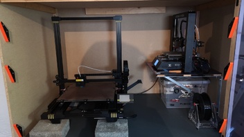

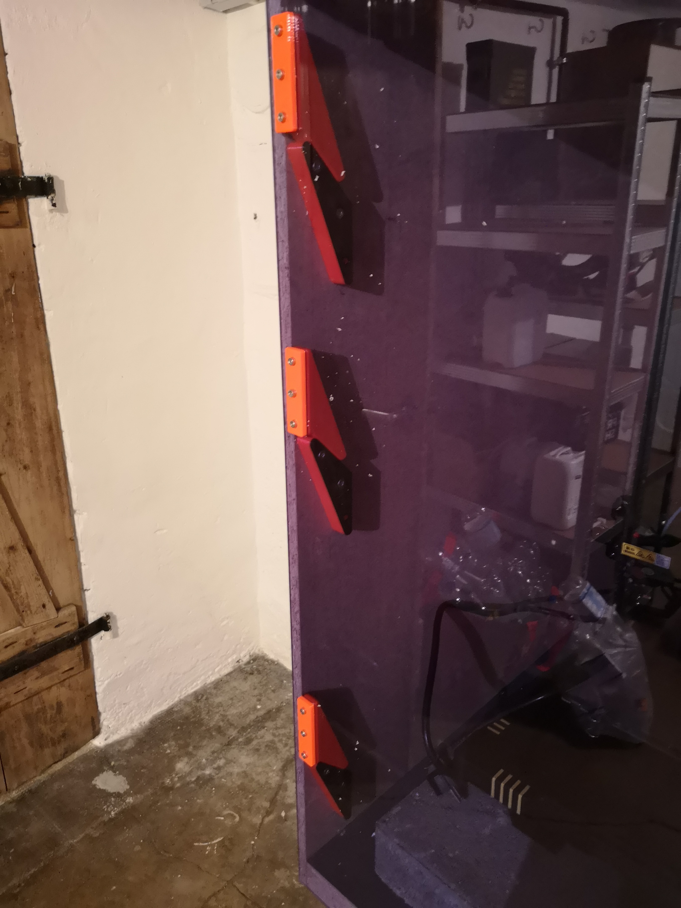

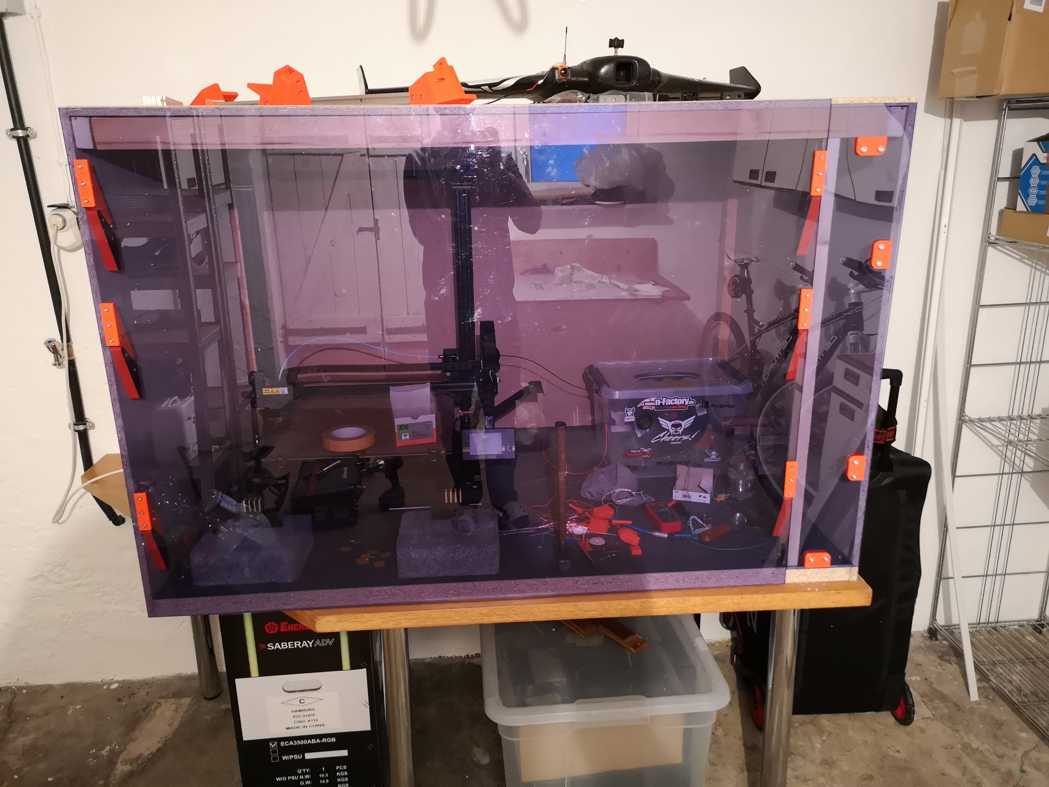

    DAnn hab ich endlich meinen i3Mega in die Umhausung des Chiron integriert mit ner WAndhalterung. Die Plexiglasscheibe hab ich dann noch mit Griffen versehen.
    Eingesteckt werden beide in ne 3fach Steckdose.

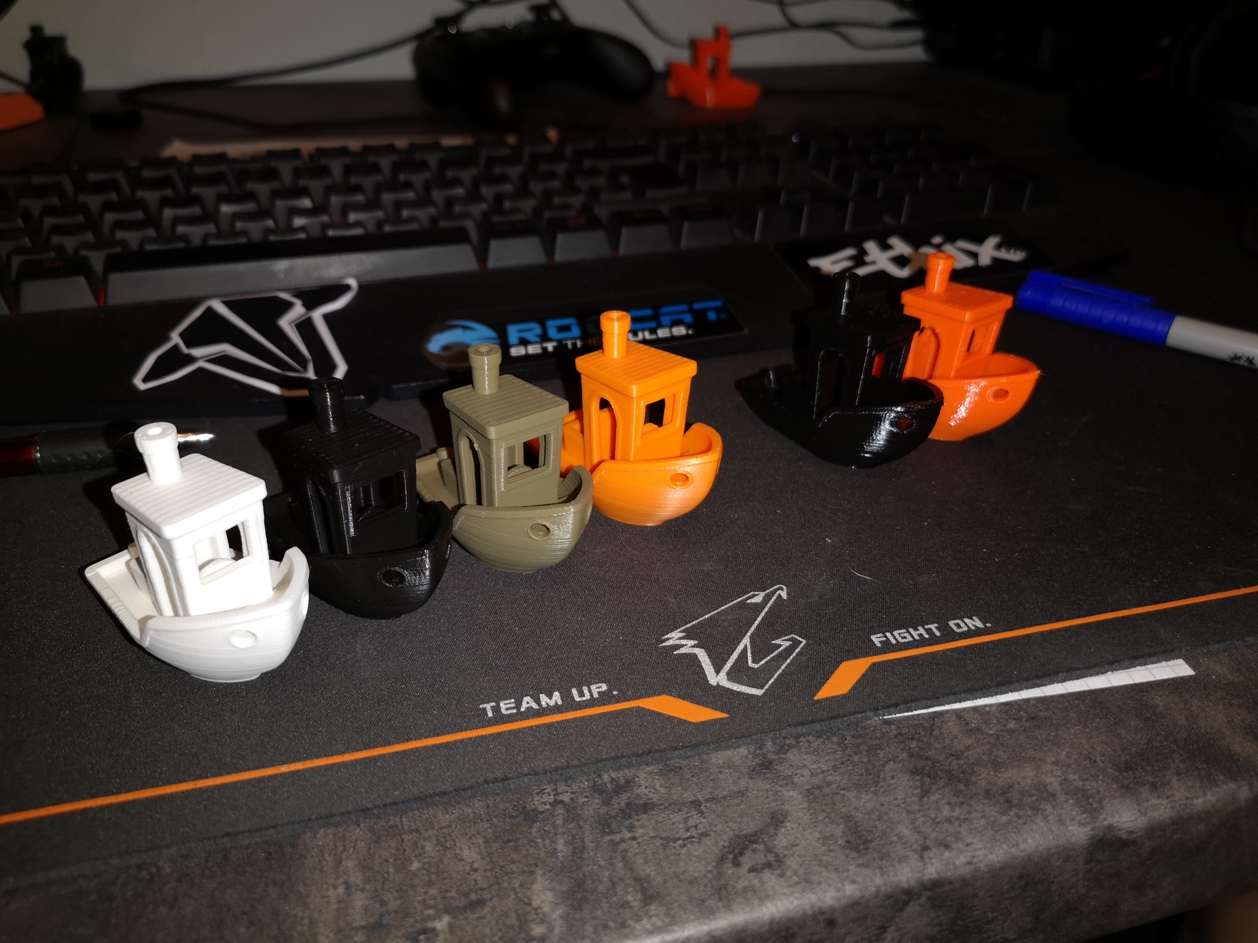

    DAnn hab ich noch PETG vom deutschen Hersteller Material4Print geordert und das erste Testbenchy gedruckt. SIeht soweit gut aus. Settings waren exakt dieselben wie vom Schmelzbar PETG. Dieses ist aber grad ned lieferbar und so bin ich auf das wesentlich teurere M4P umgestiegen. Als Vergleich: Ne 750g Rolle kost soviel wie 1kg von Schmelzbar

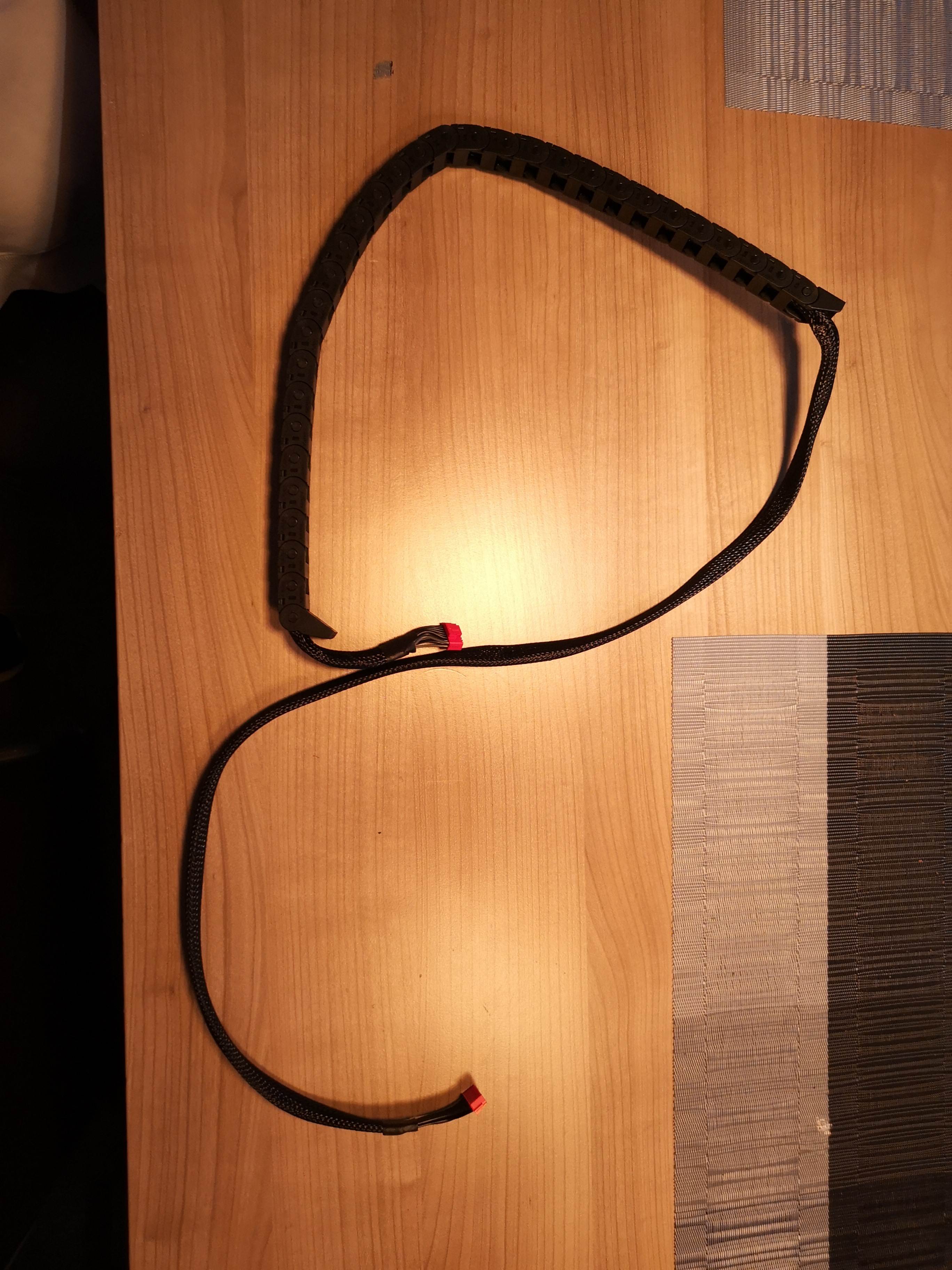

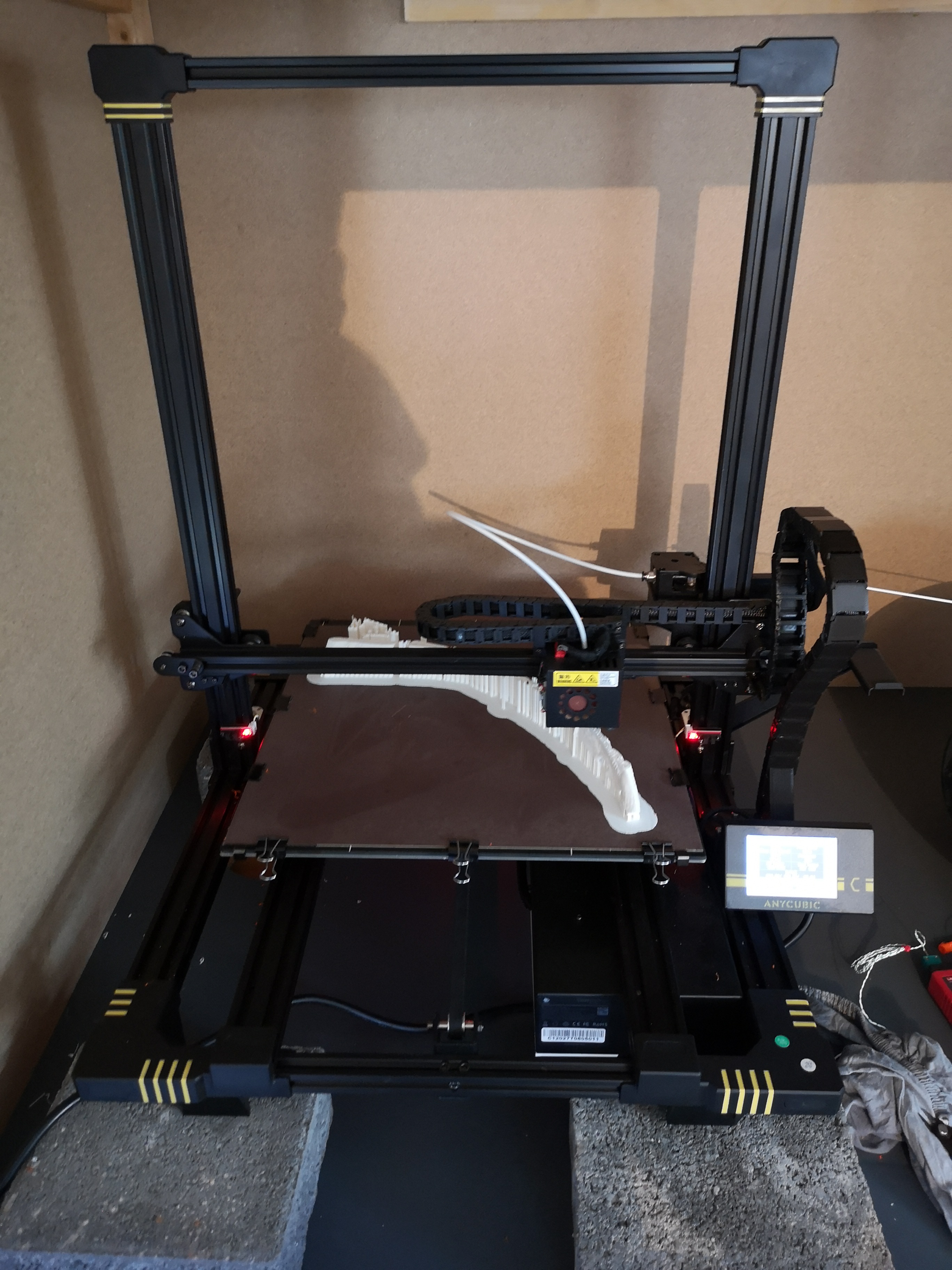

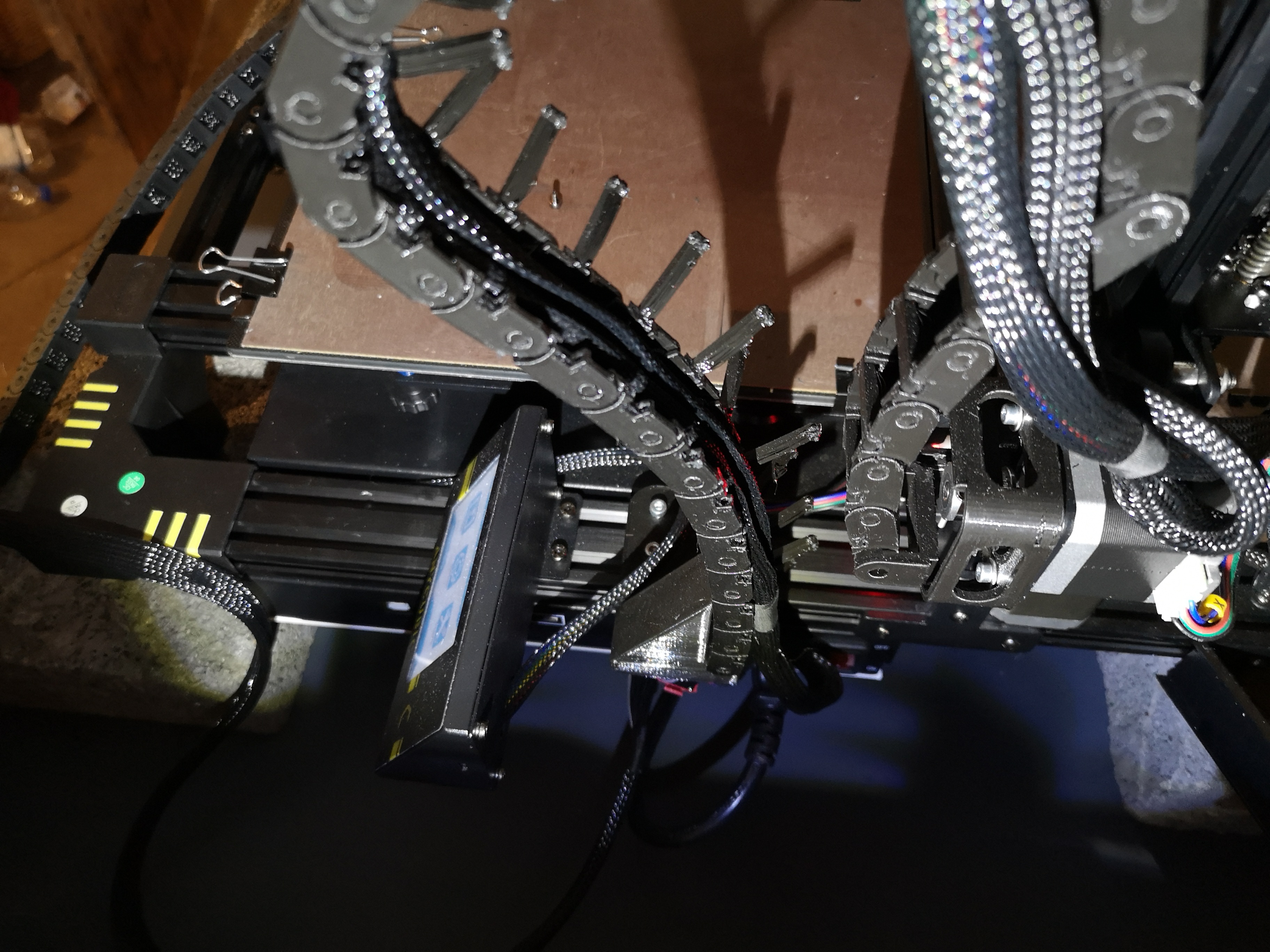

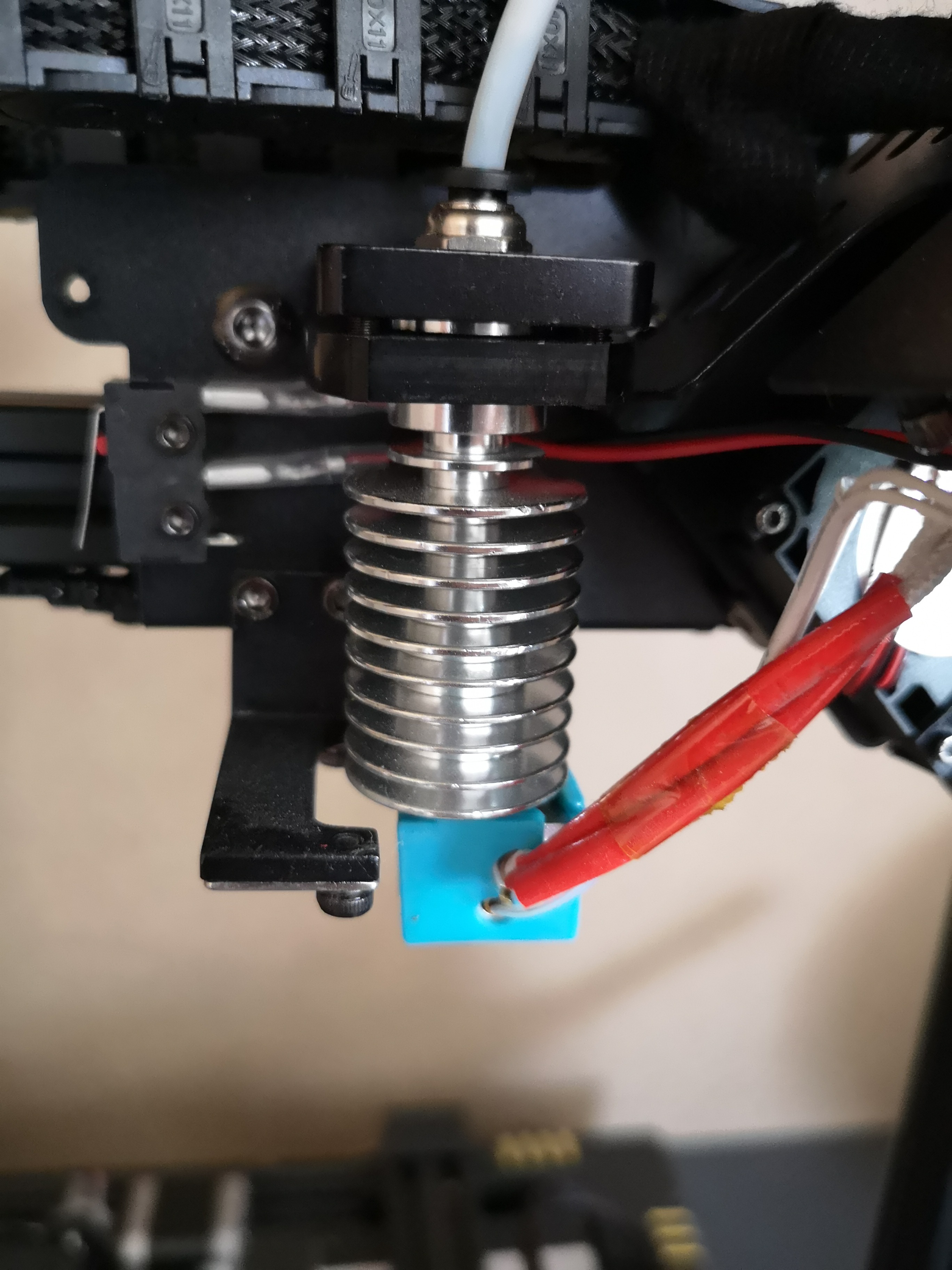

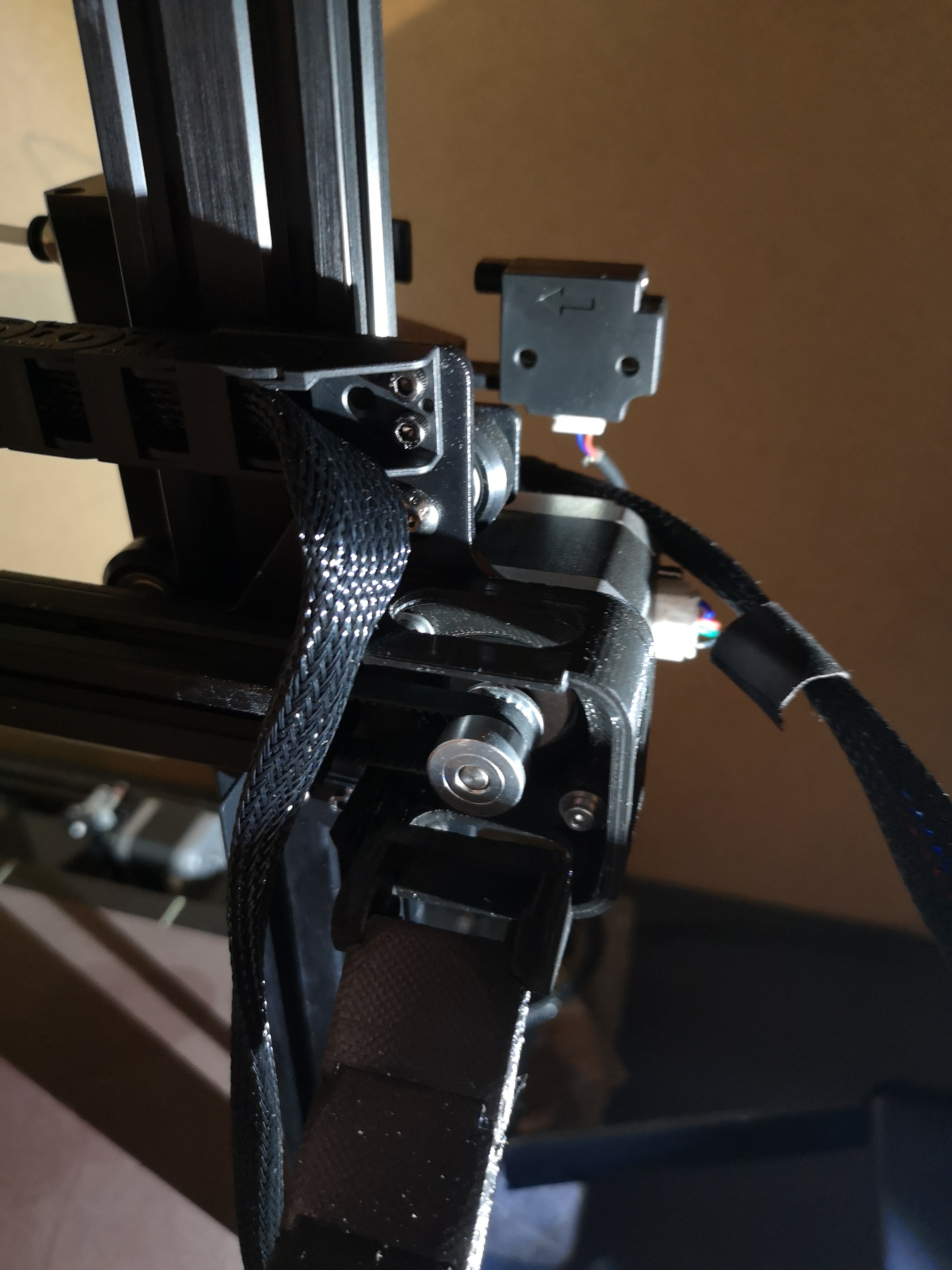

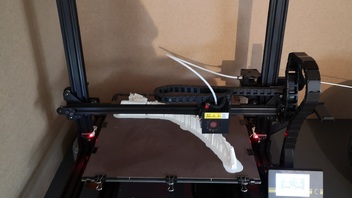

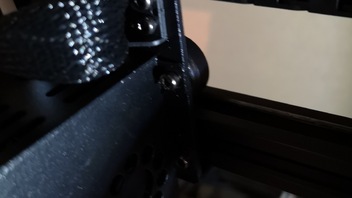

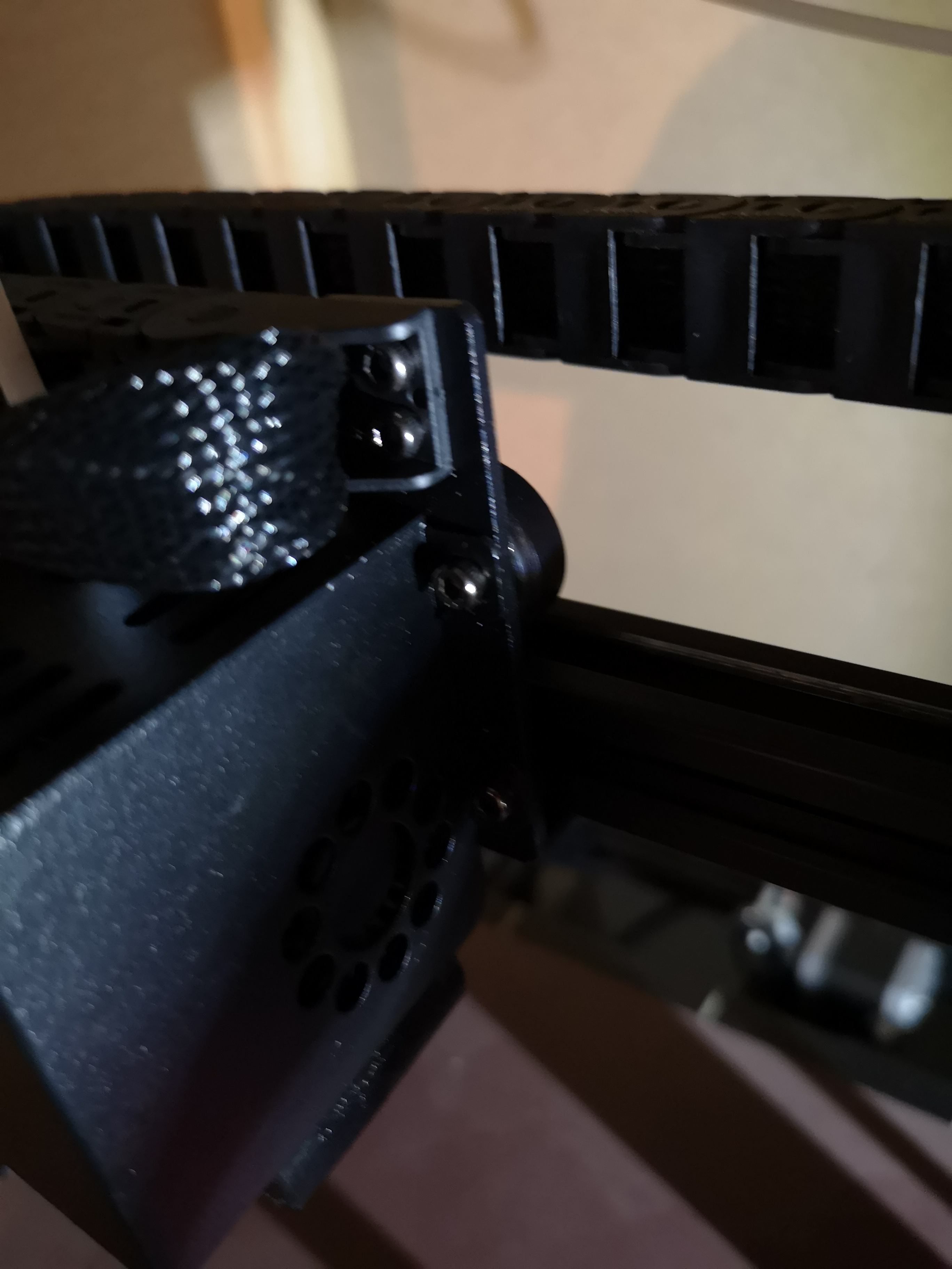

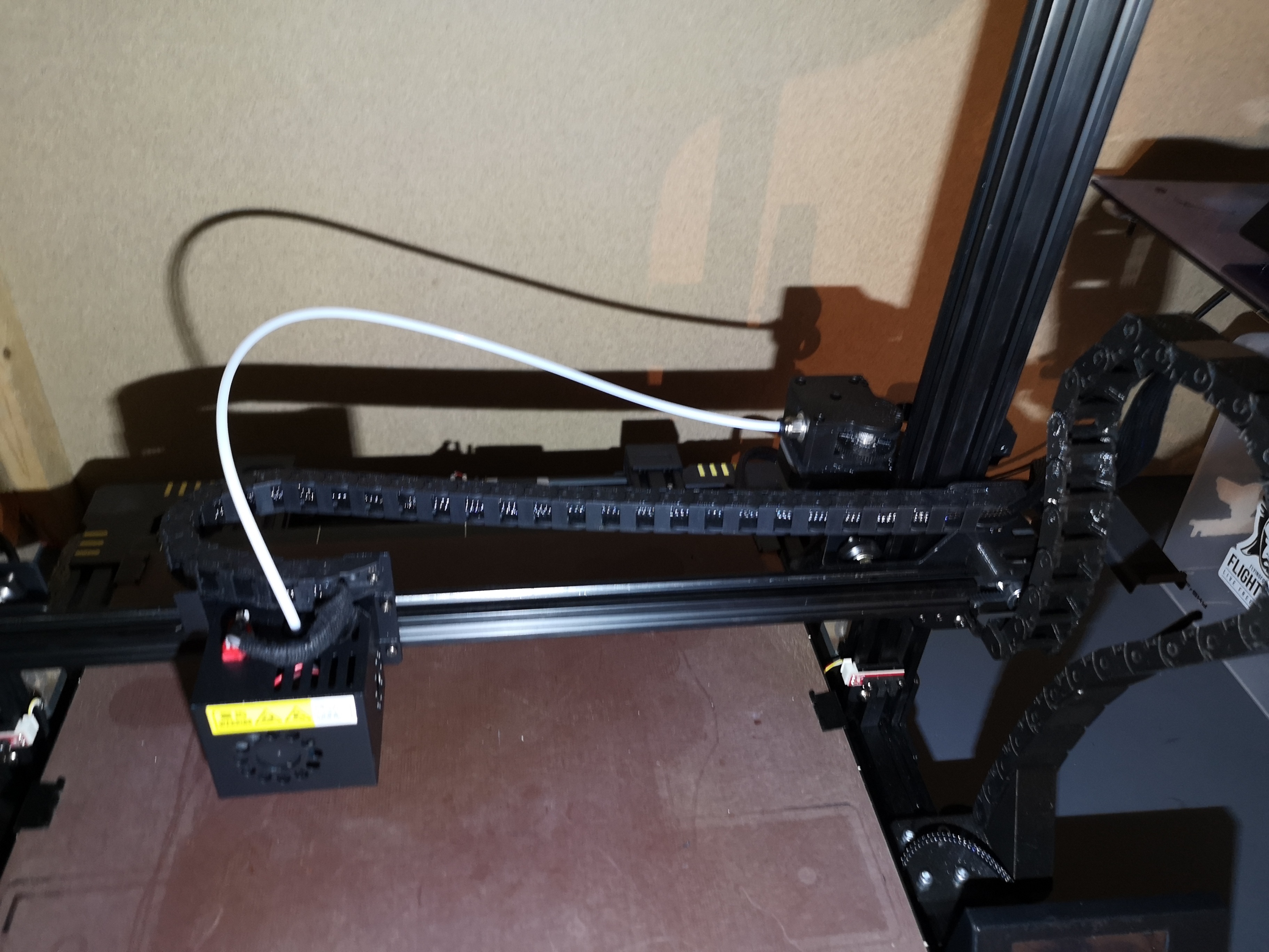

  • Hatte die Tage mal kurz Zeit die Schleppkette samt Kabel am Chiron zu tauschen. War recht schnell aus CHina da muss ich sagen.
    Die SChleppkette wird mit jeweils 2 Schrauben am Druckkopf und am Rahmen befestigt. Der Austausch ist easy und der Drucker funktioniert nun wieder vollständig

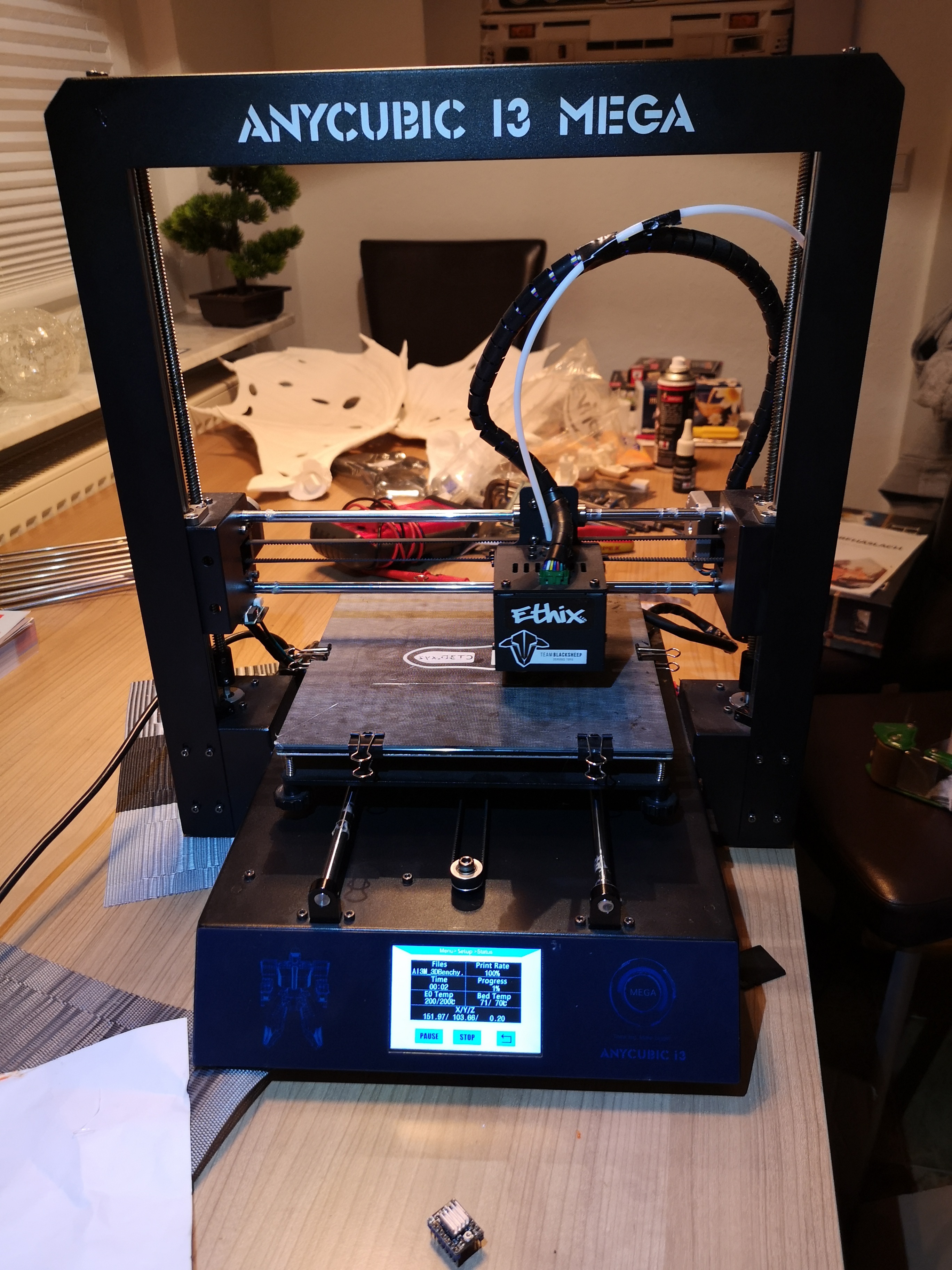

    Update zum i3Mega:

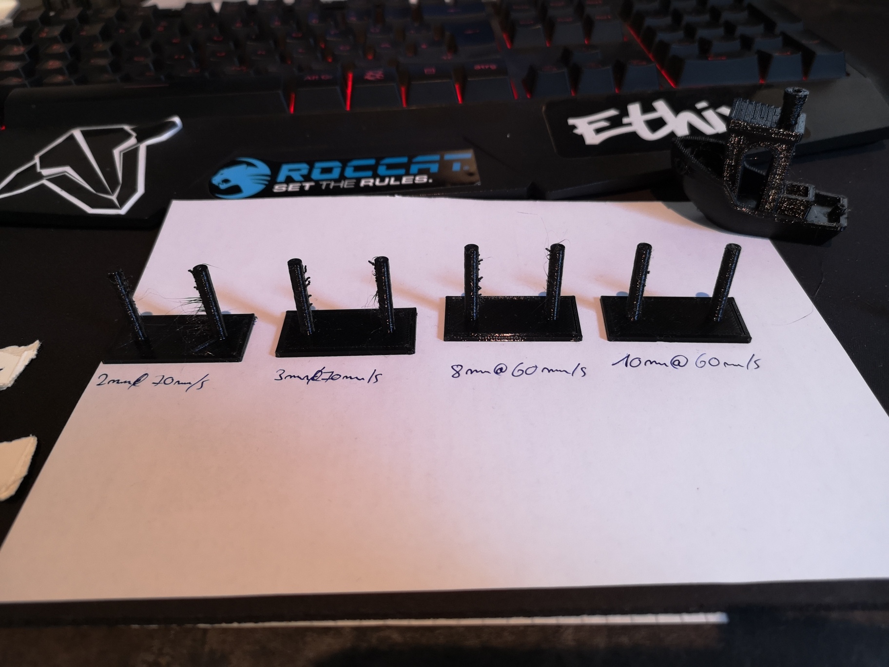

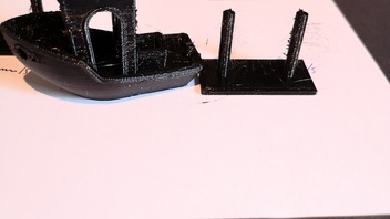

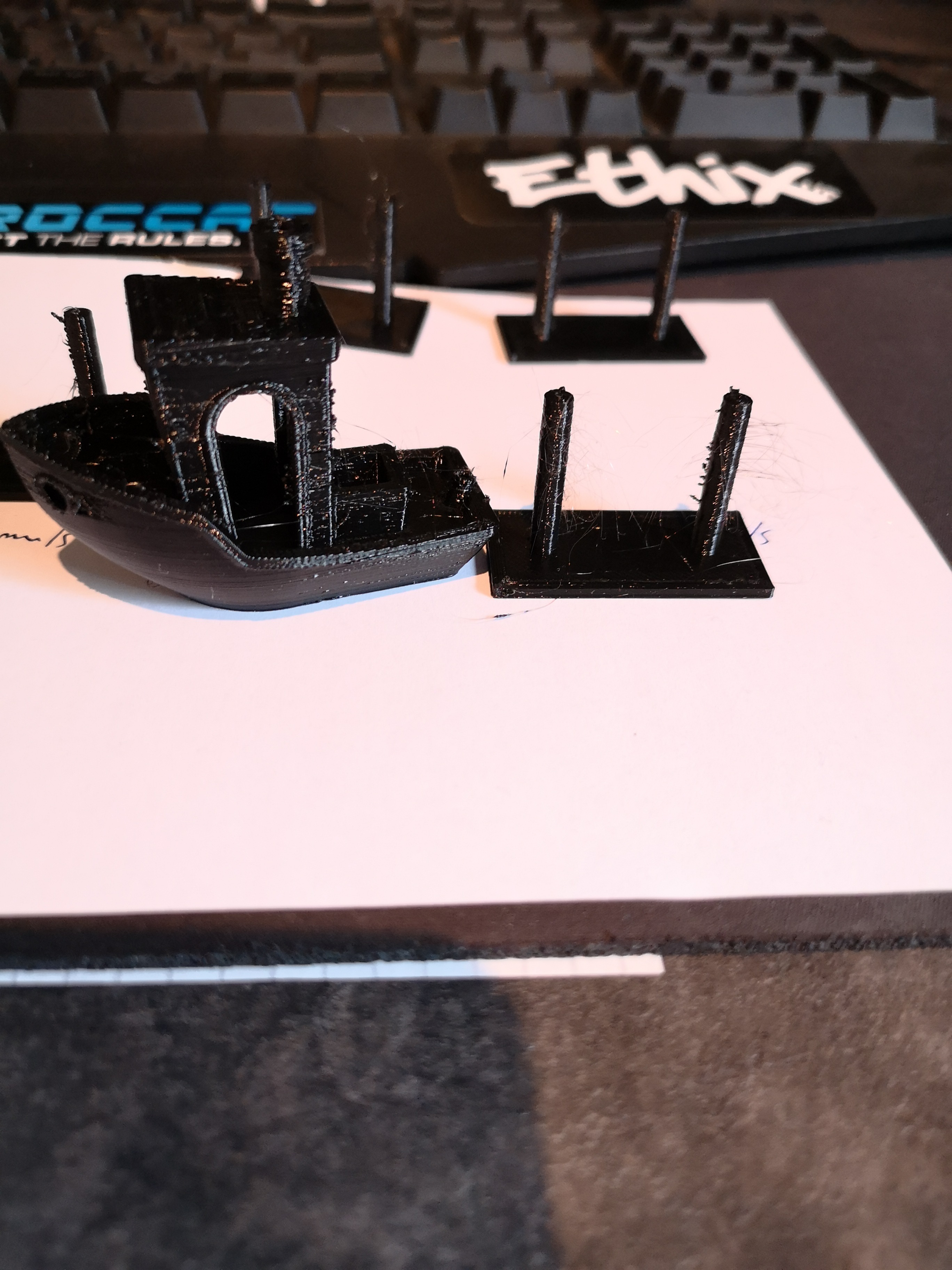

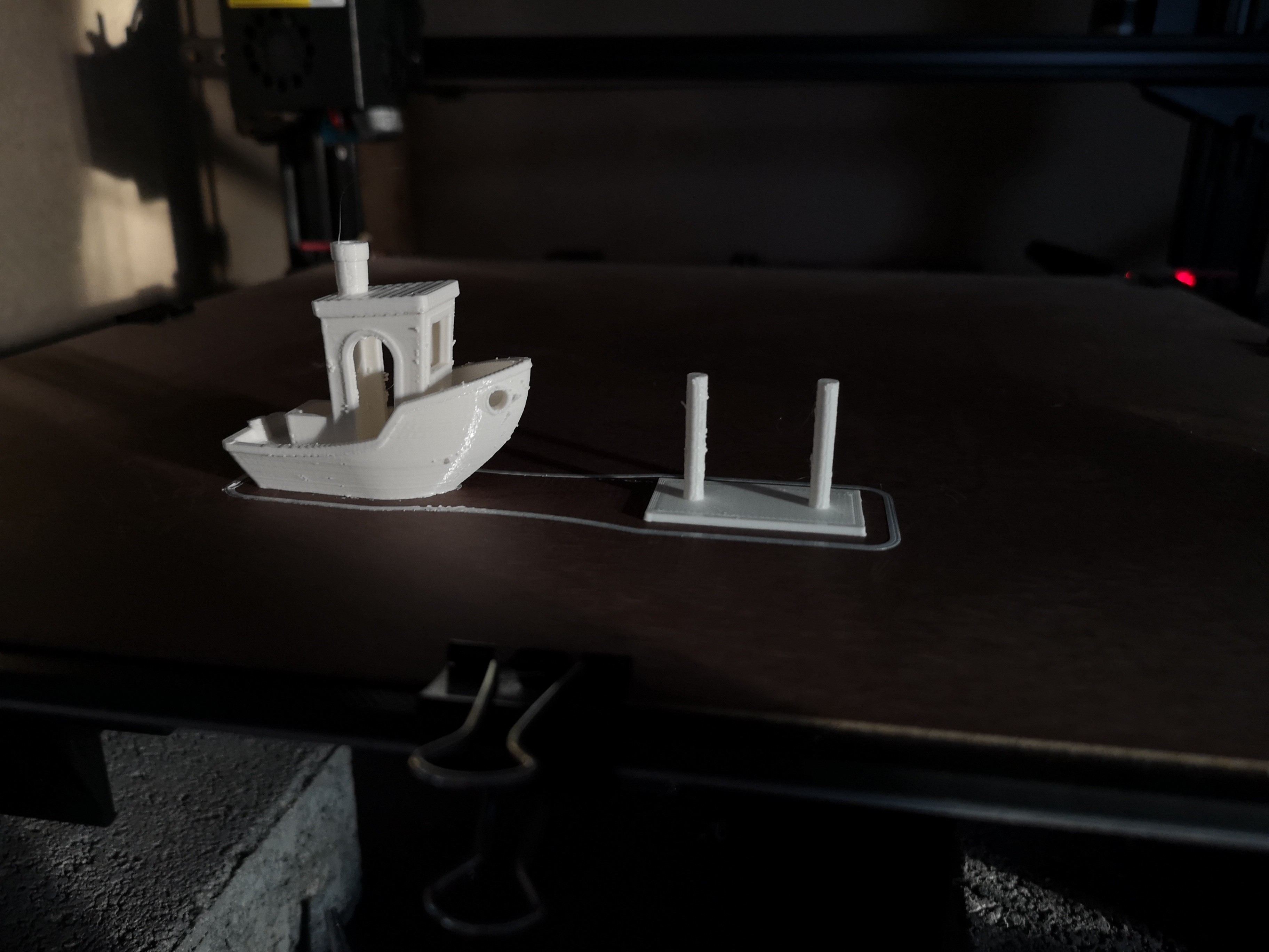

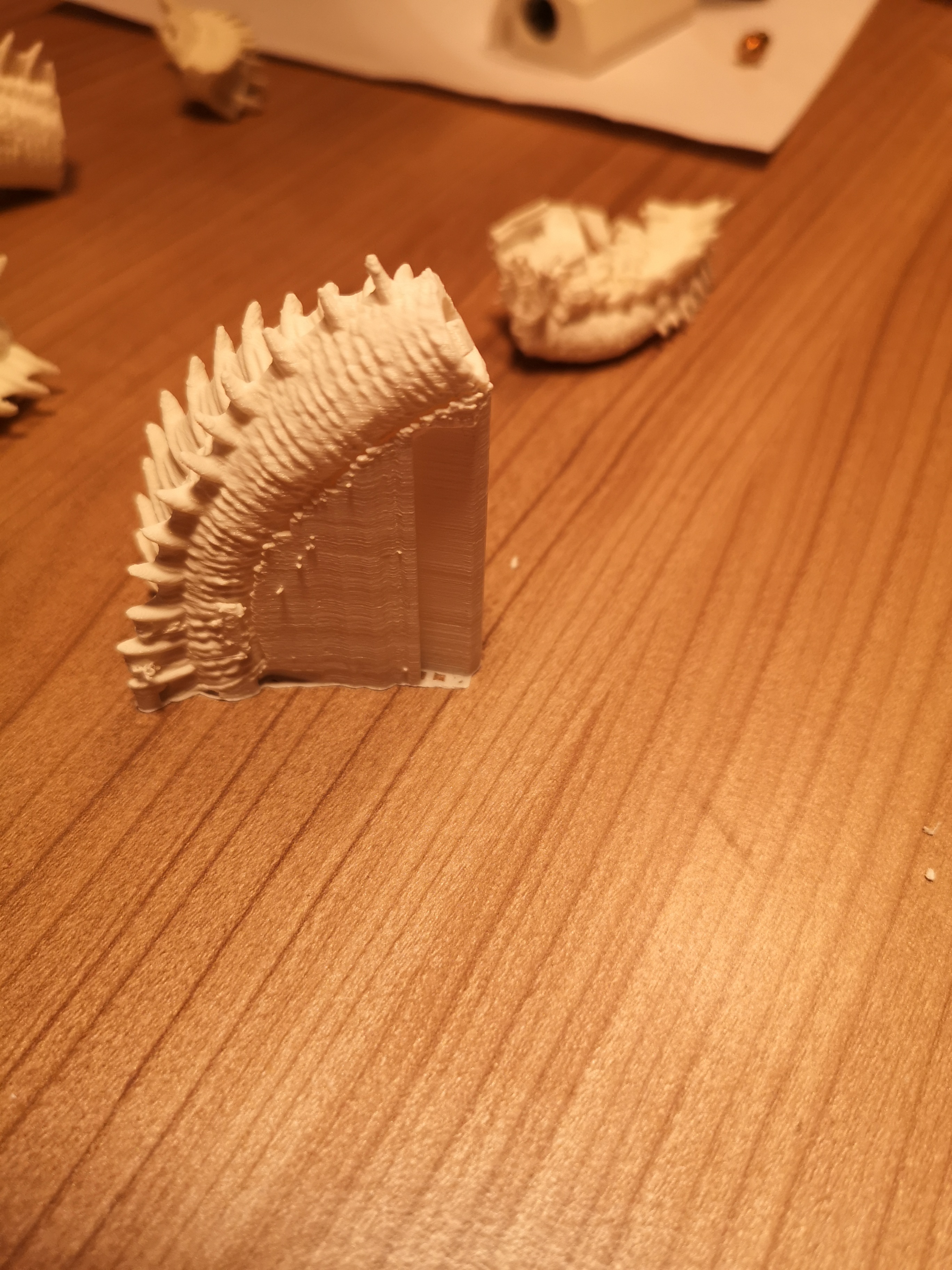

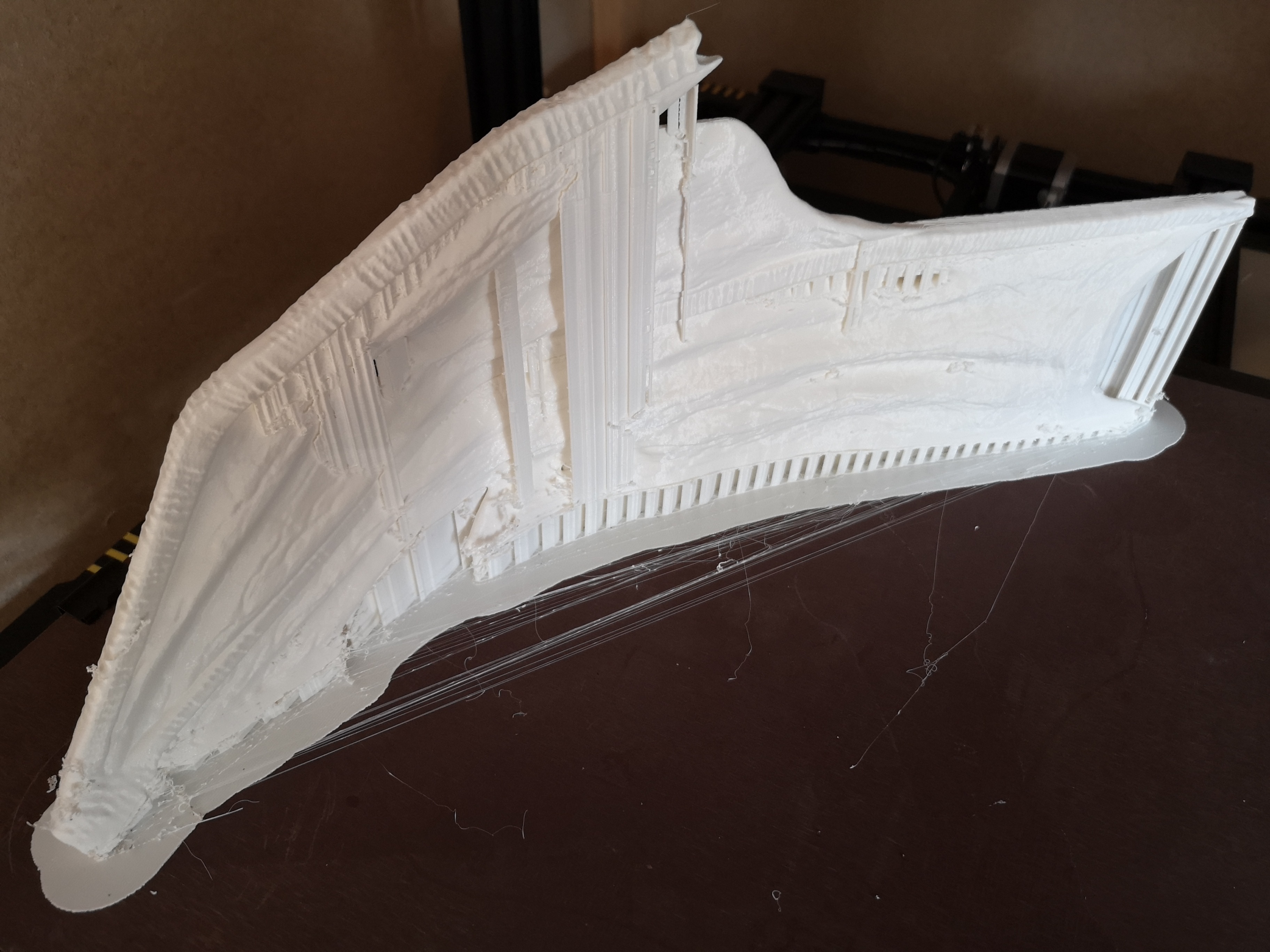

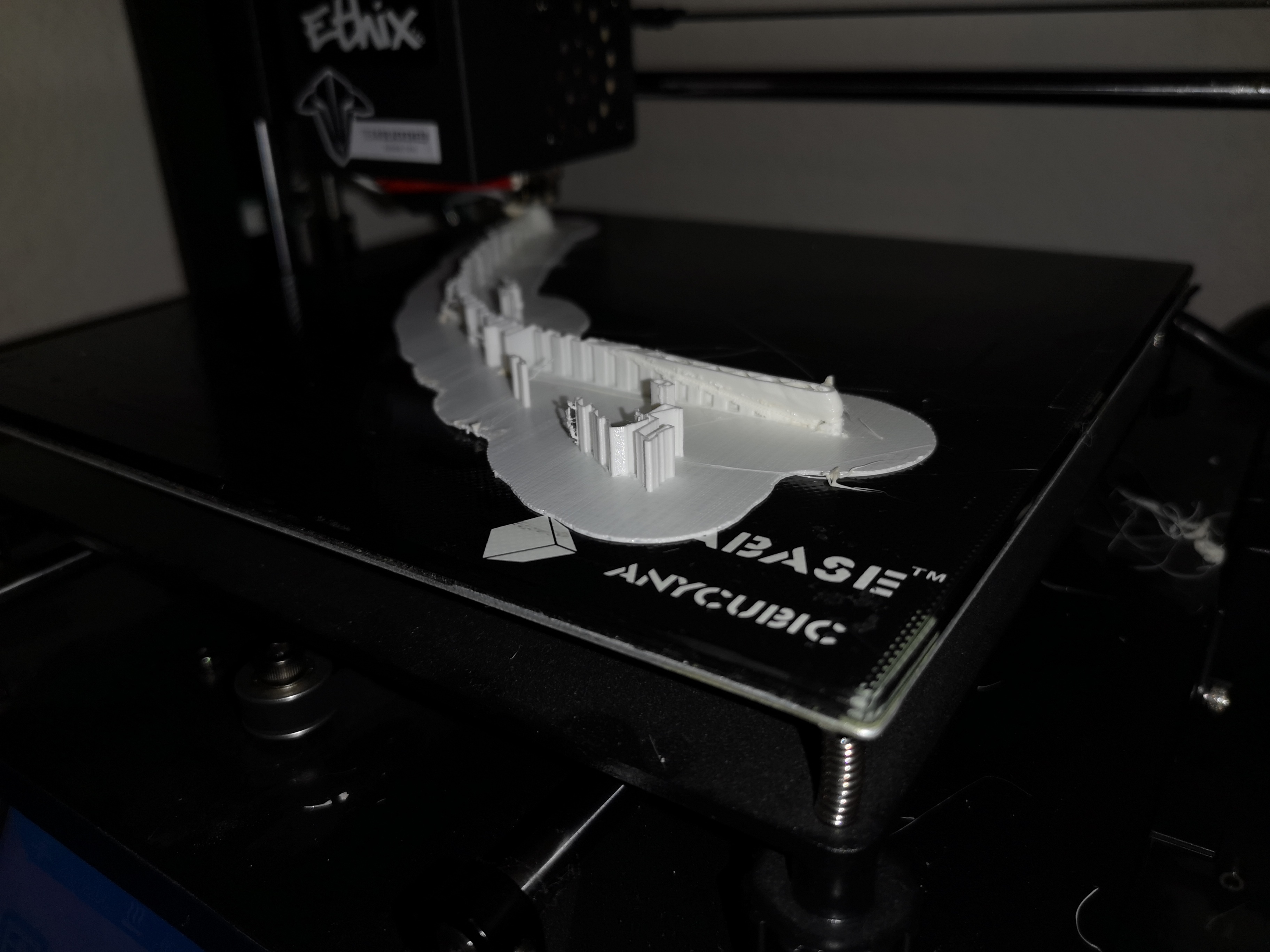

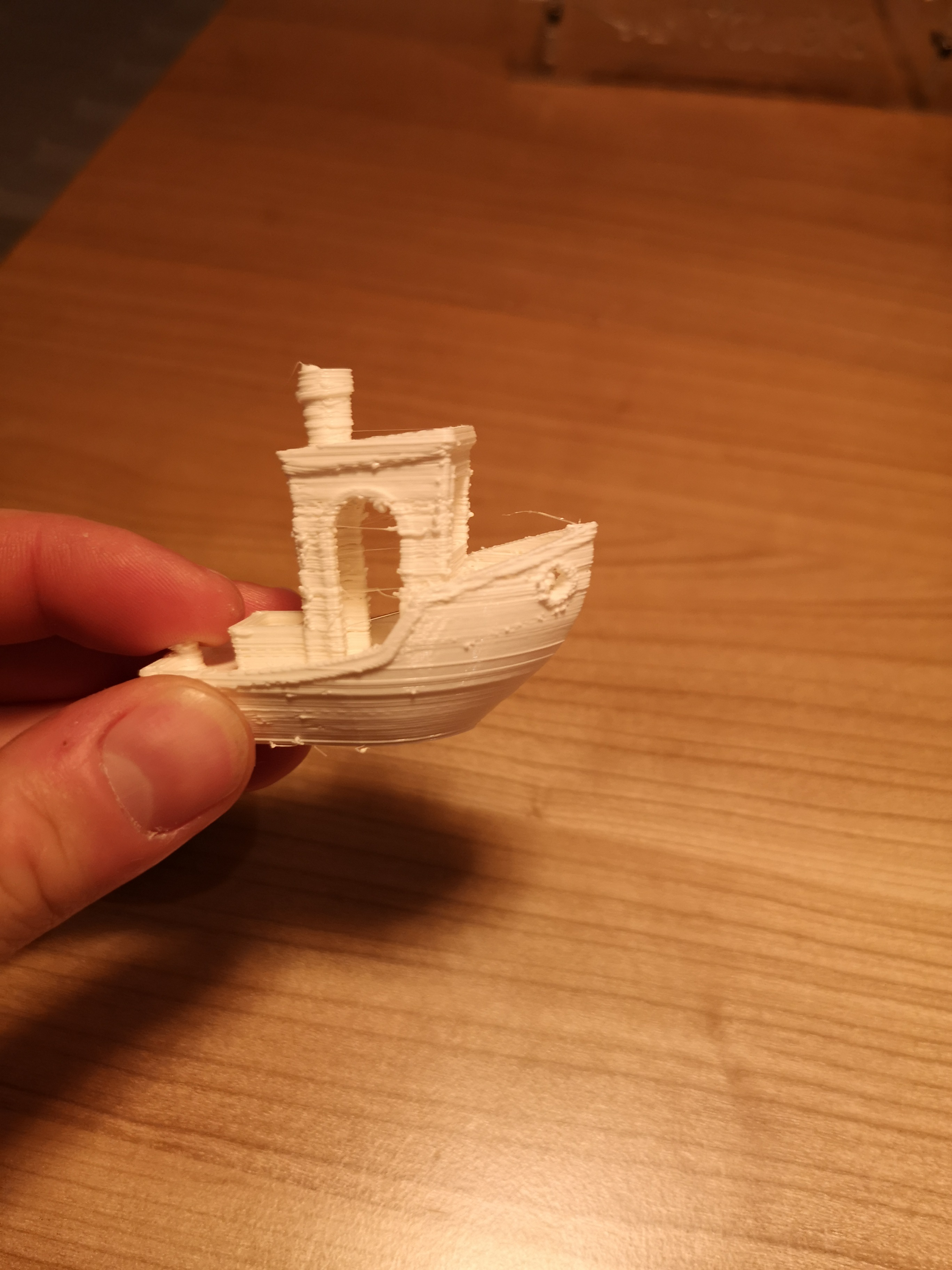

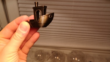

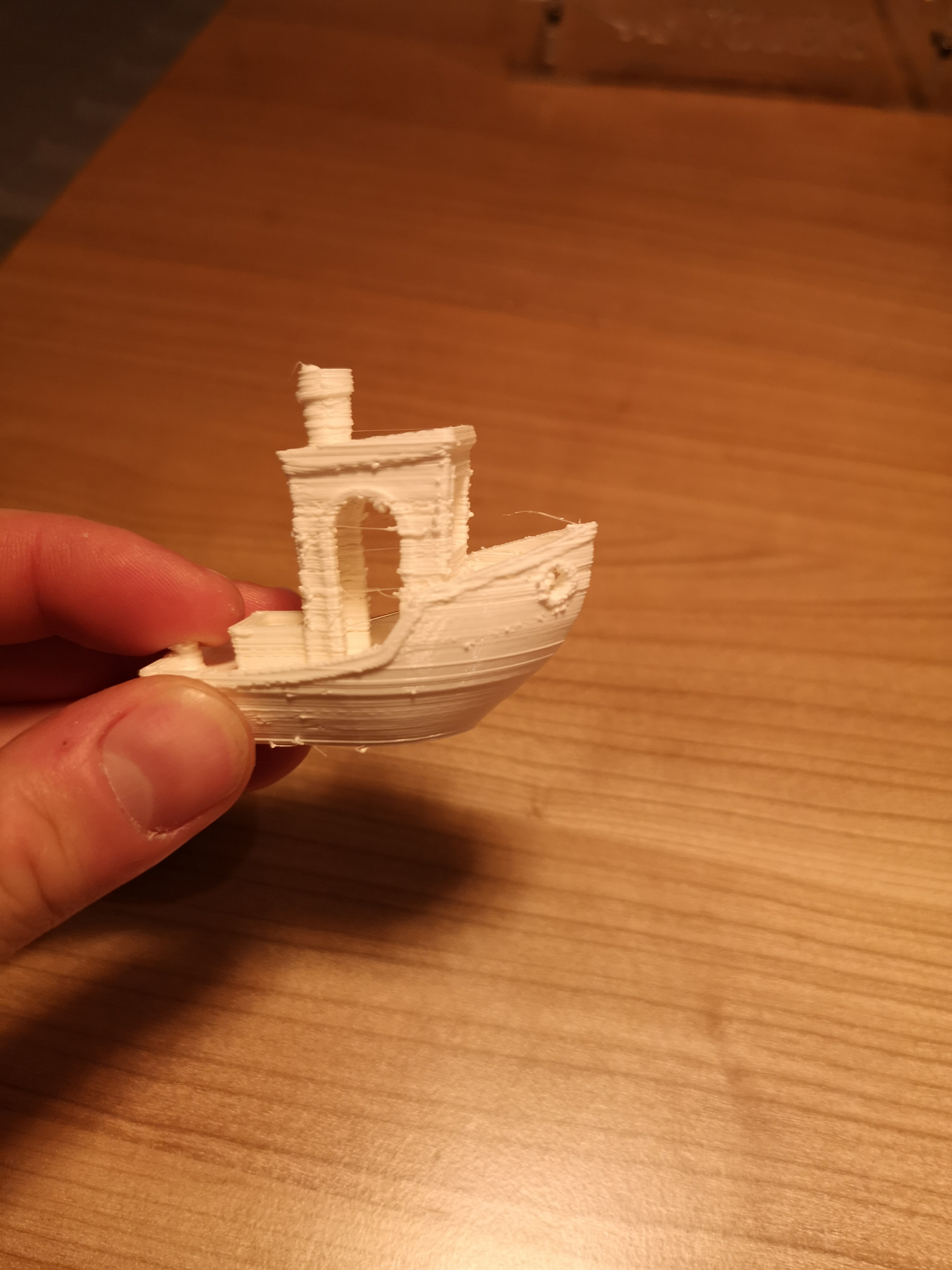

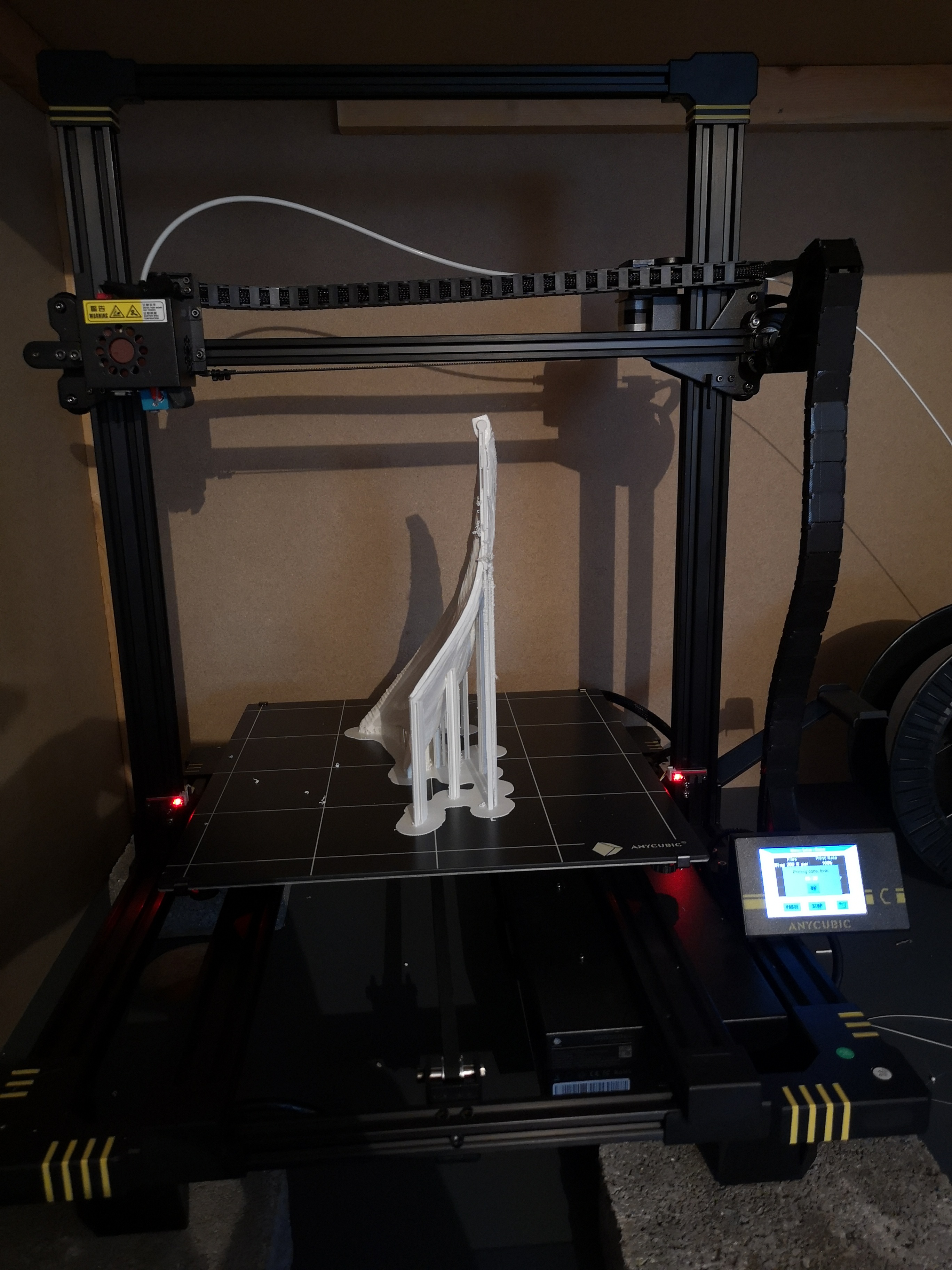

    Hatte damit begonnen das Material4Print Petg mal wegen den Stringing Problem einem Stringing Test zu unterziehen und das Problem auszumerzen. Der Test sind zwei Säulen nach oben wo der Druckkopf in kürzester Zeit schnell oft und schnell verfährt um maximales Stringing zu stressen.
    Stringing heißt, beim Verfahren läuft noch Material aus der Düse und zieht "Fäden". Gut zu sehen auf den Bildern.
    Das tritt entweder auf wenn man das Material zu heiß druckt (heiß=flüssiger) oder aber man die "Retract" oder zu deutsch "Rückzug" Einstellungen falsch gesetzt hat.
    Hier wird das Material beim Layerwechsel oder Verfahren kurz eine bestimmte Strecke mit einer bestimmten Geschwindigkeit vom Extruder "zurückgezogen".
    Üblich sind bei PETG beim Bowden Extruder so maximal 6-8mm bei bis zu 60mm/s.

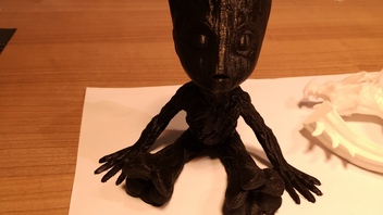

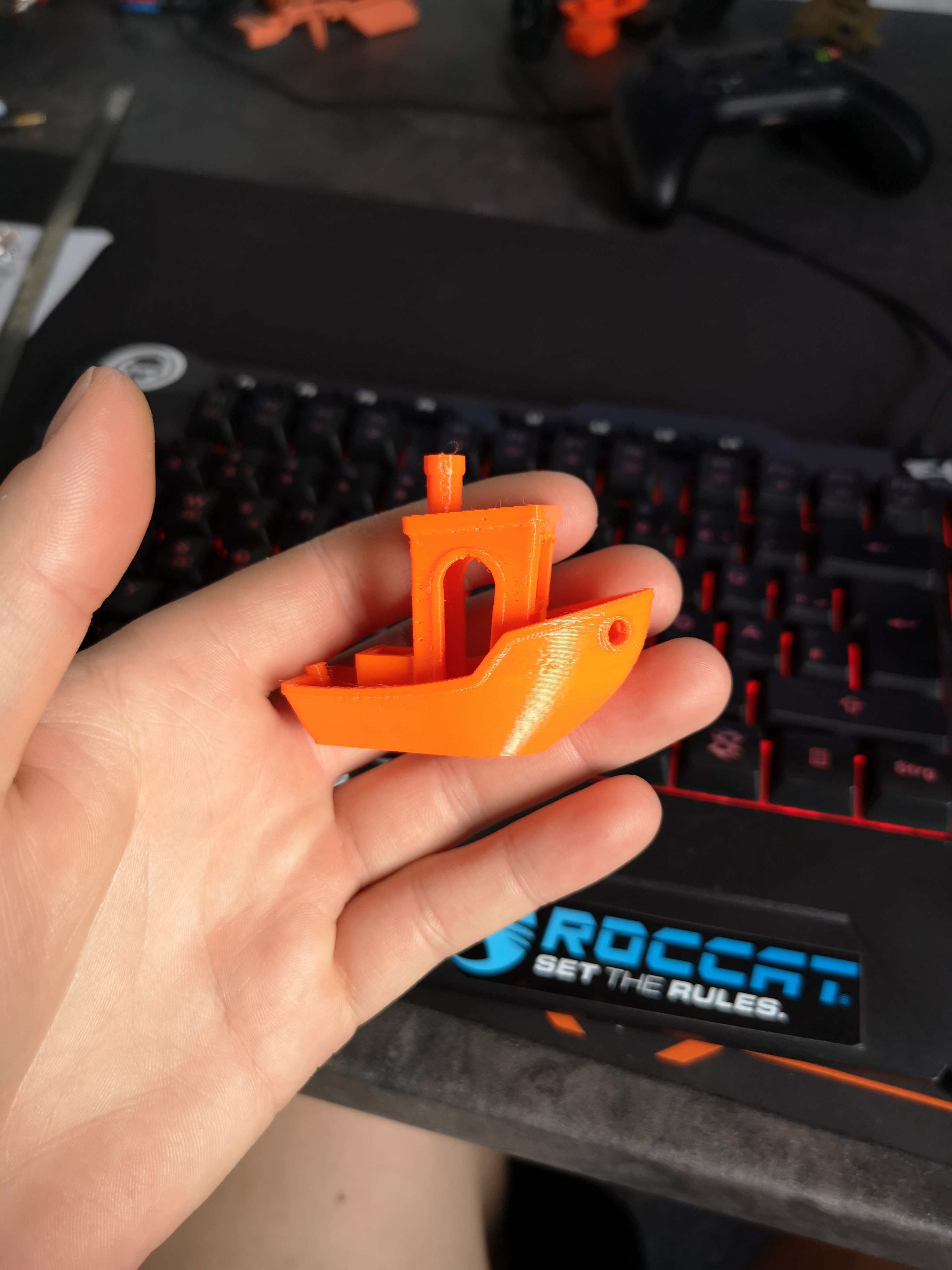

    Nachdem sich aber selbst bei völlig abstrakten Retract Settings immernoch nix merklich verbessert hatte wurde ich stutzig und hab kurzerhand nochmal ein Benchy mit den ursprünglichen Settings gedruckt mit welchen mein erstes Benchy damals sehr gut bei rauskam. SIehe da. Benchy und Stringingtest kamen sehr schlecht raus. Gerade die Blobs störten mich.

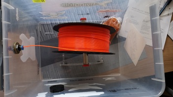

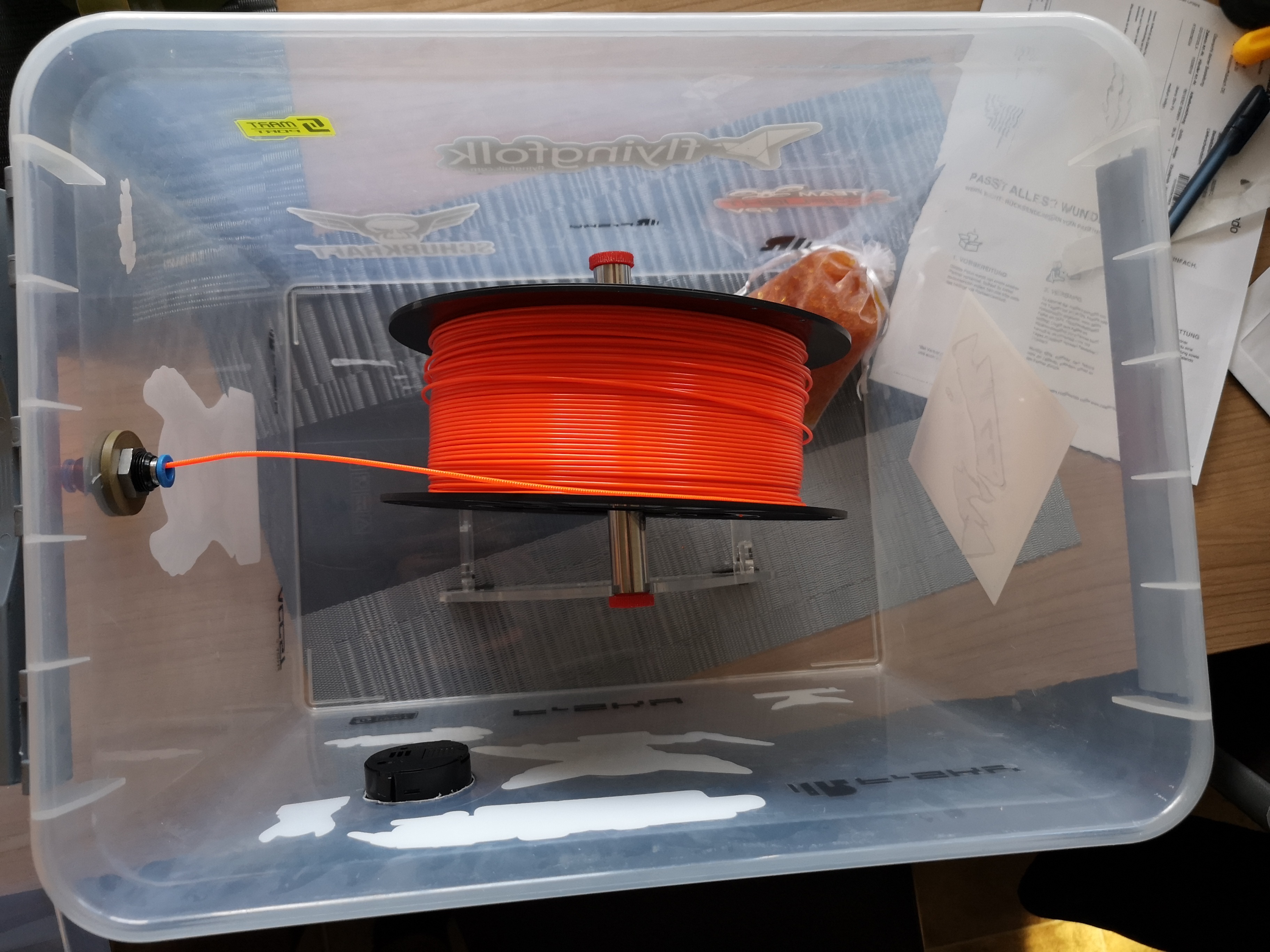

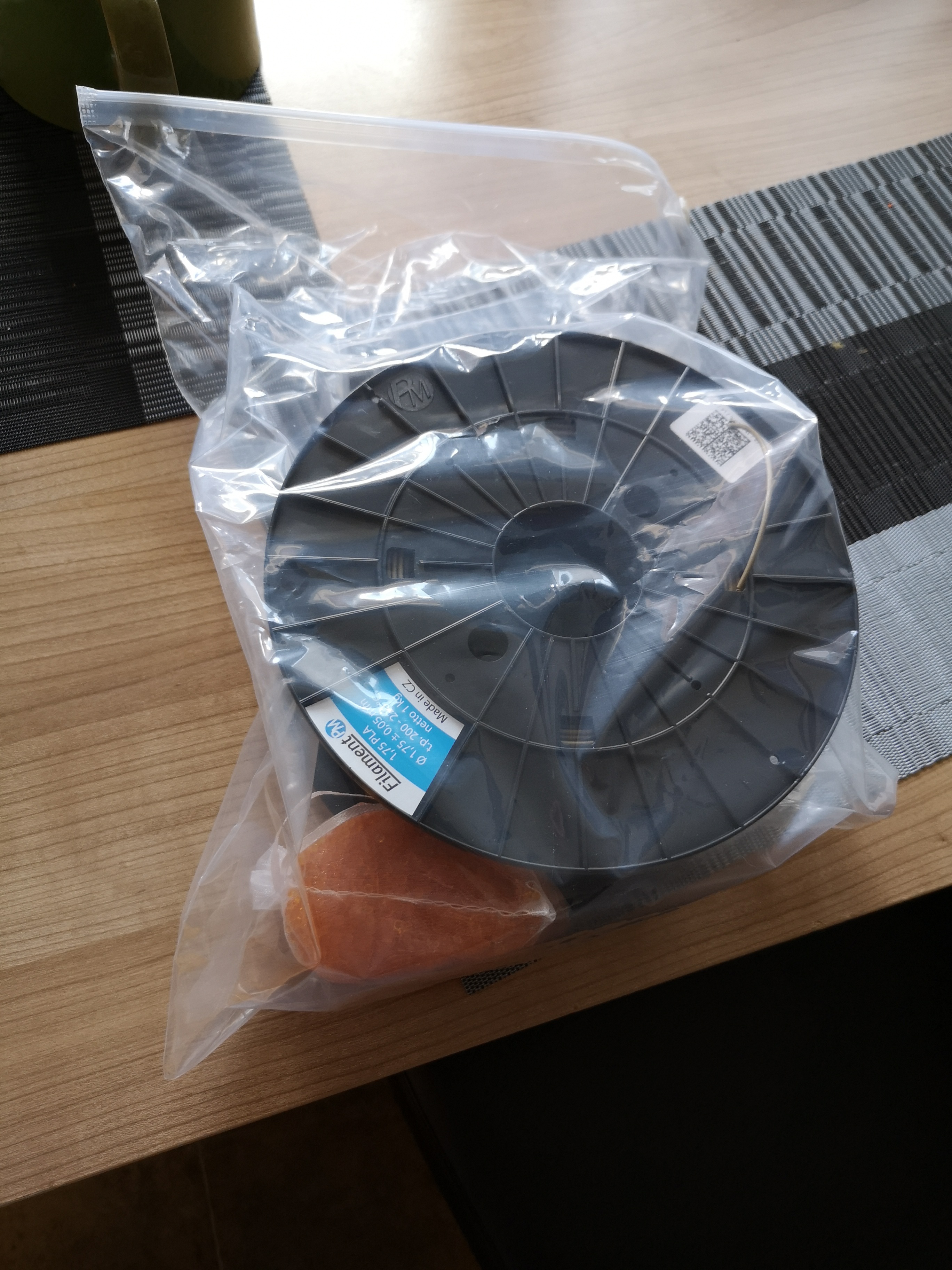

    Ende vom Lied. Ich war mal wieder selber schuld. Hatte das M4p PETG sowie auch mein Schmelzbar PETG offen ohne SChutz über mehrere Wochen im Keller liegen. Einfach nicht dran gedacht...
    Keller = Kühl und feucht.

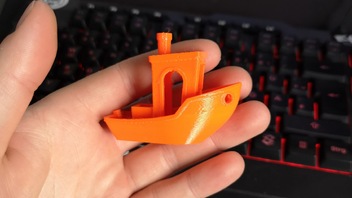

    DIe Lösung war denkbar einfach. Das Filament hatte einfach Wasser gezogen.

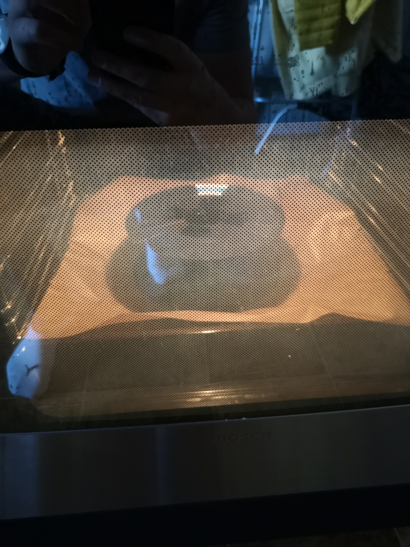

    Zum Glück kann man die beliebig oft entfeuchten. Also bei 60°C für 5h in Backofen. Benchy gedruckt und siehe da. Kam wieder super raus.
    Ab jetzt werde ich mehr drauf achten meine Filamente schön mit Trockenperlen in meinen verschließbaren Beuteln zu lagern :P
    Die Trockenperlen werden mit der Zeit grün wenn sie feucht sind. DIese hab ich dann ebenfalls in den Backofen (110°C) für 2h gelegt.
    Sind wieder schön orange
  • Jup, hatte ja extra alles immer in Tüten verpackt mit den Entfeuchtungsperlen.

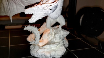

  • So hier geht es weiter im Text.

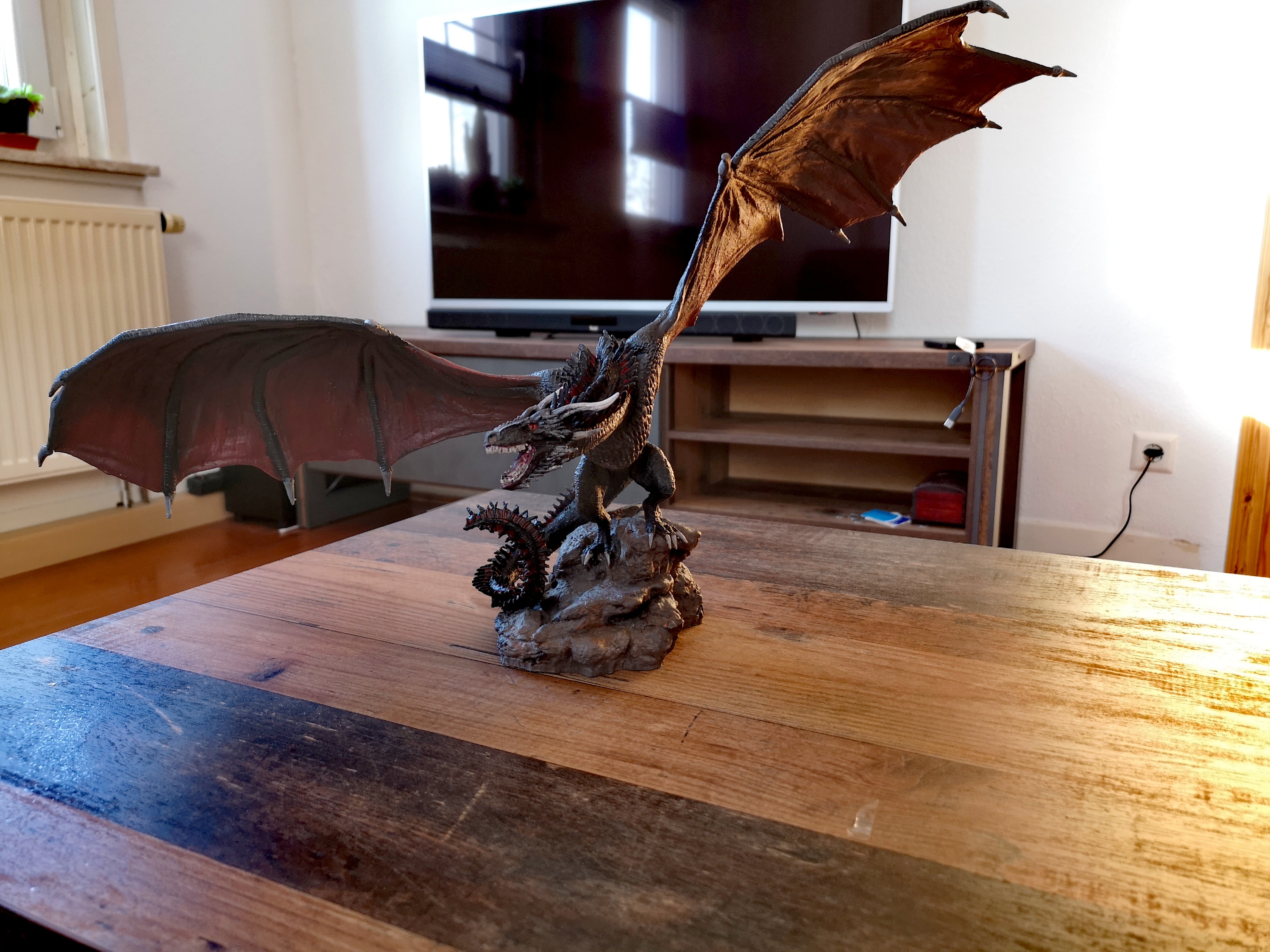

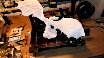

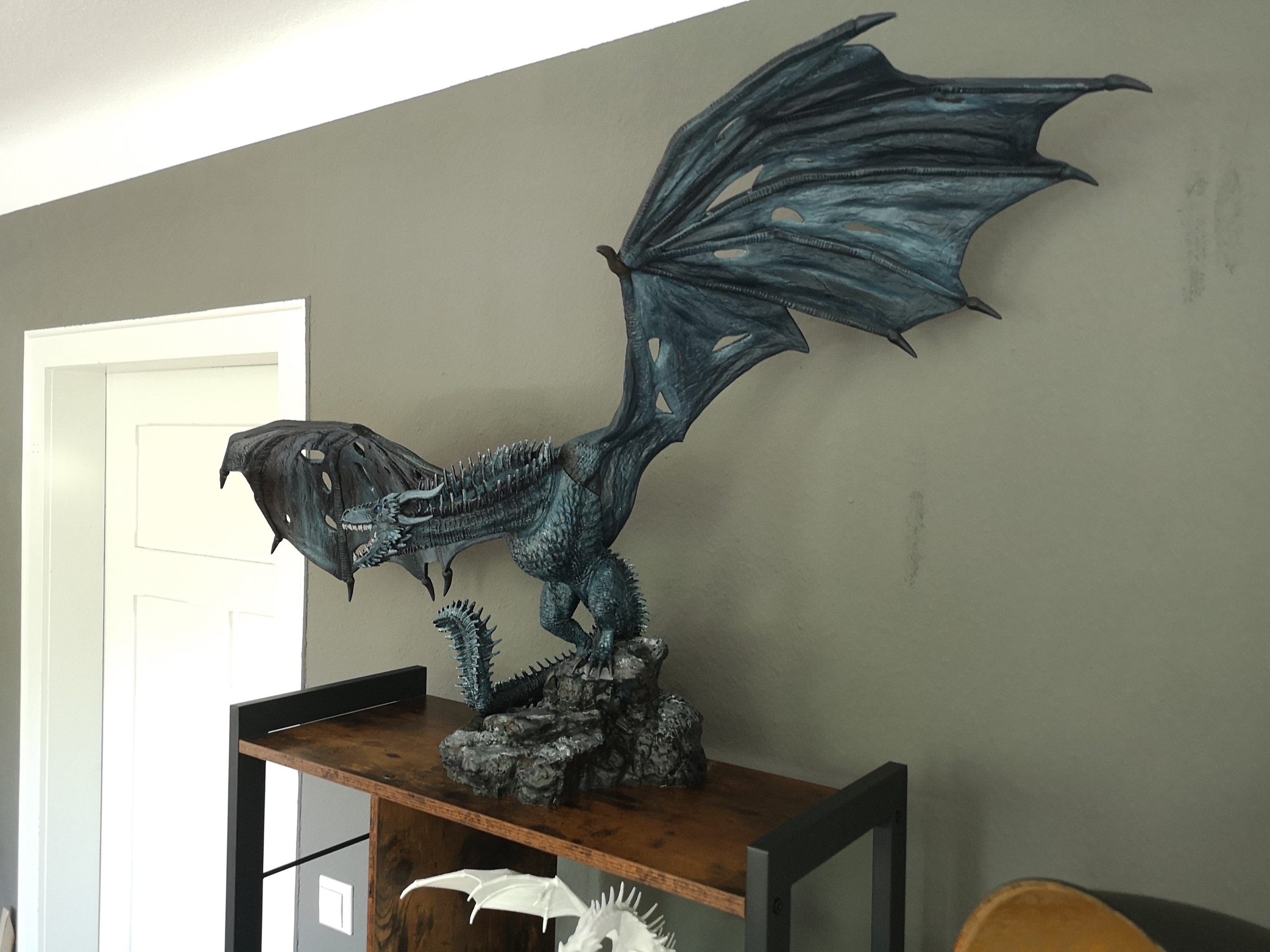

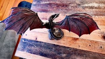

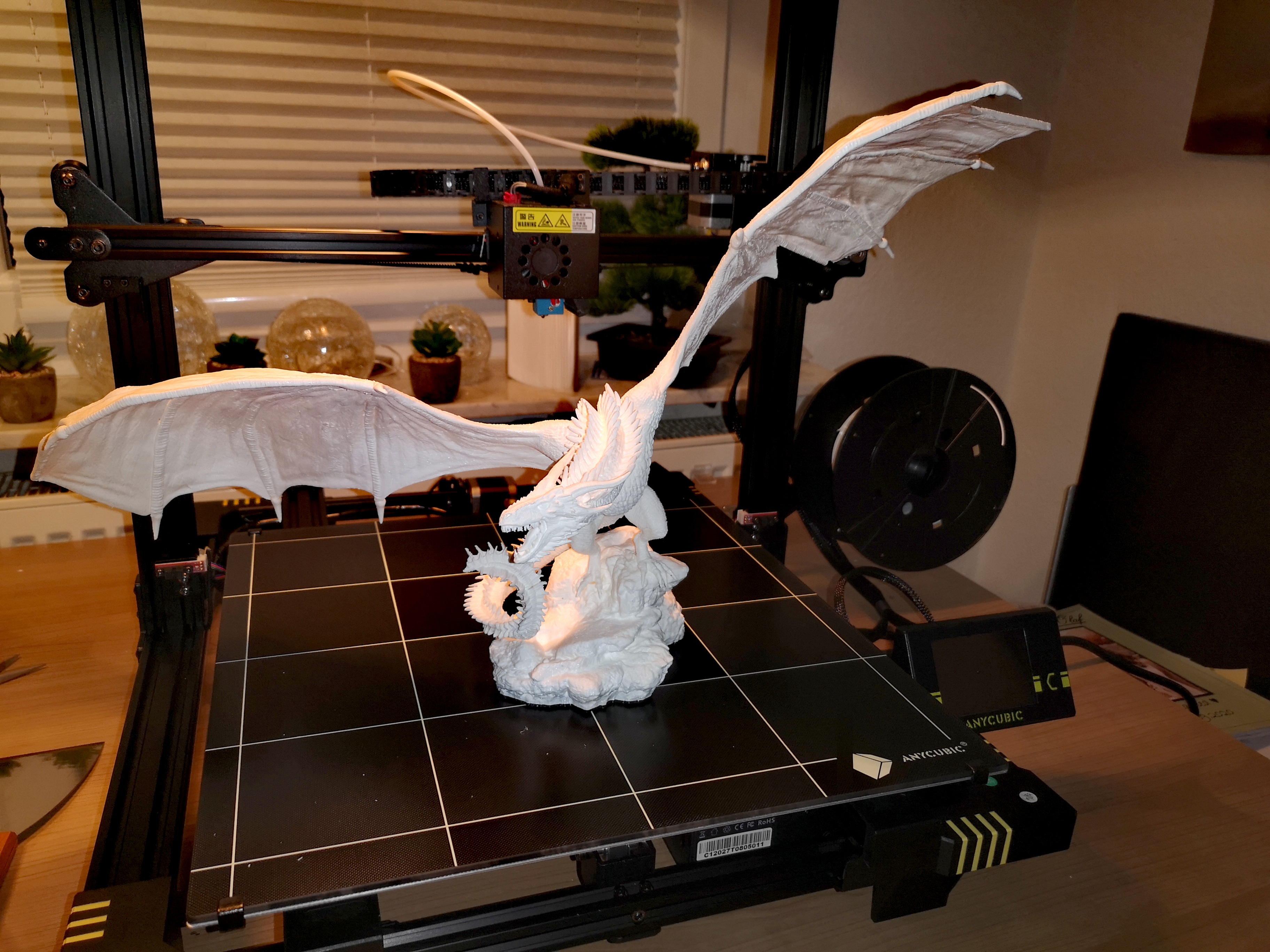

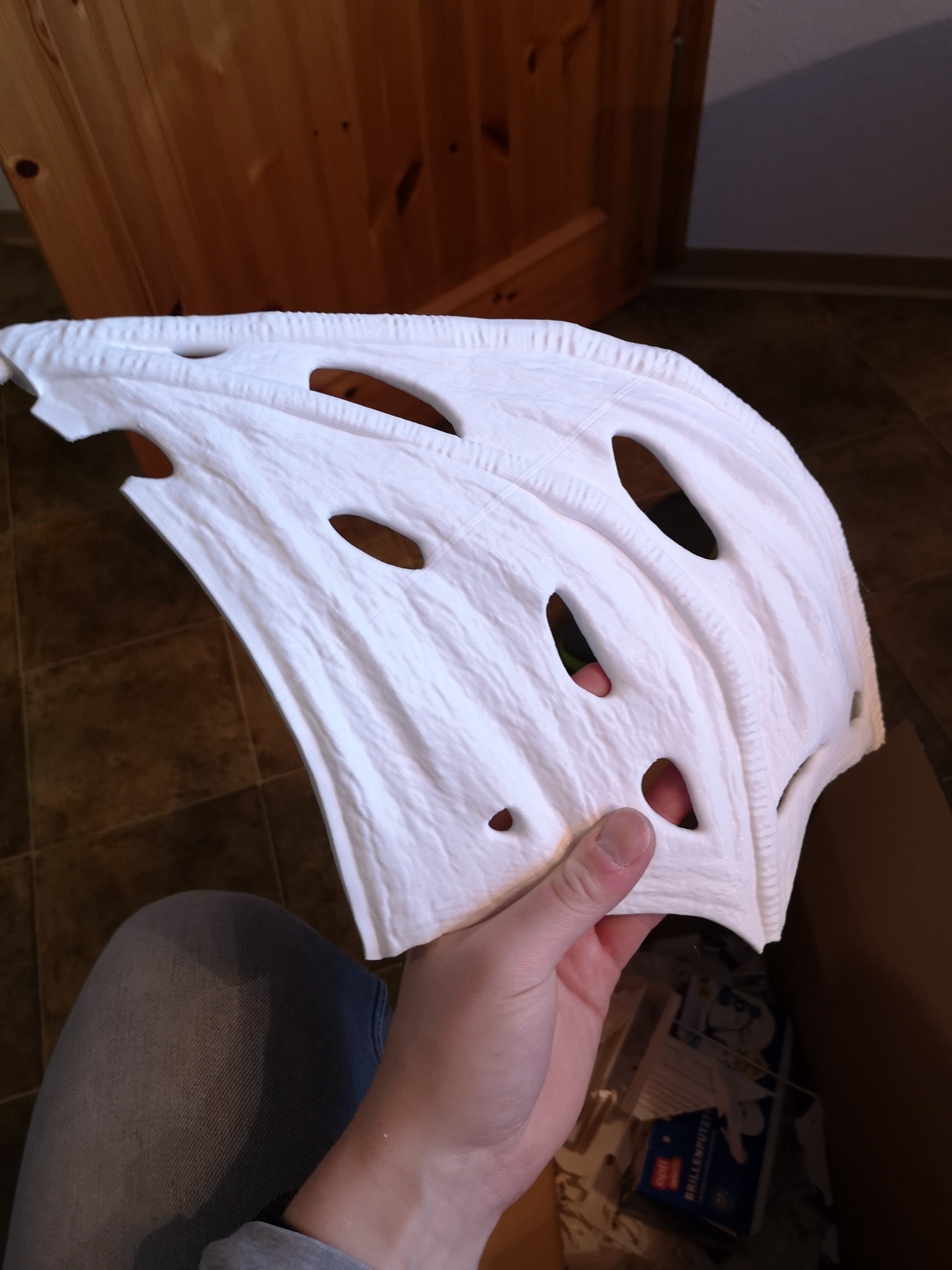

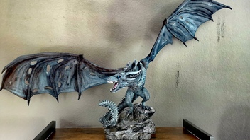

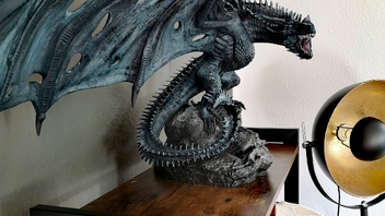

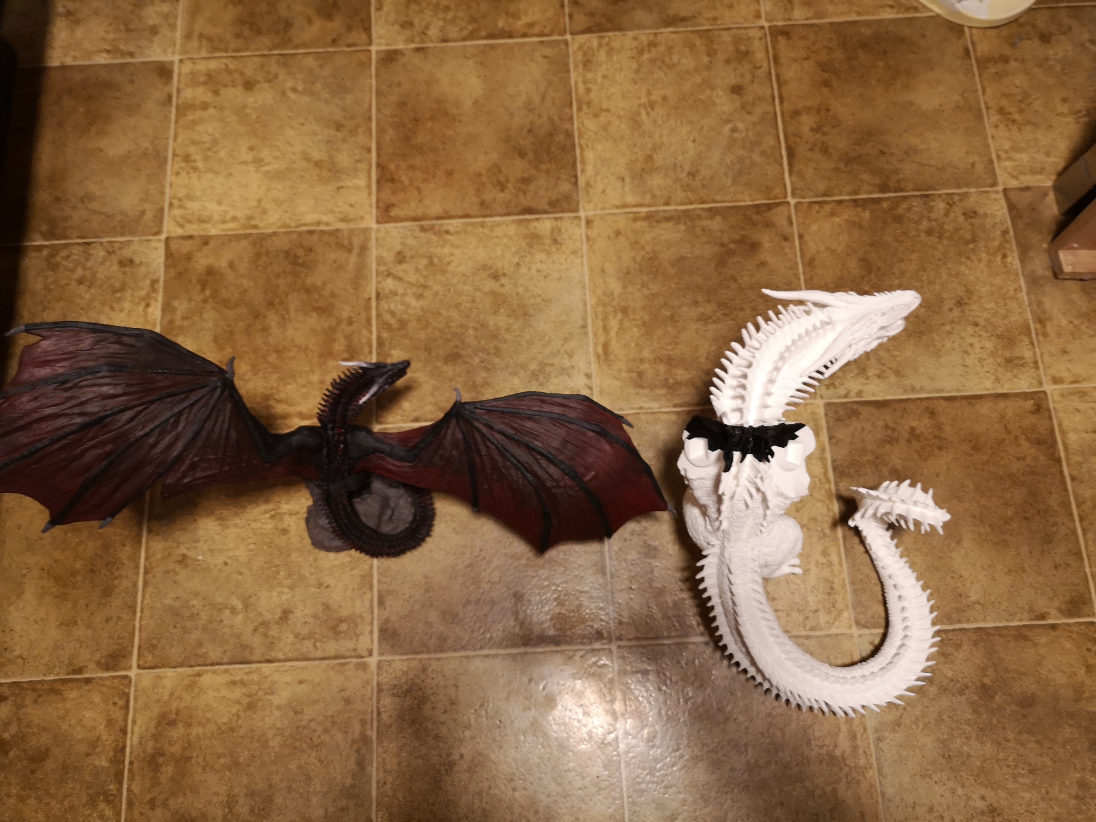

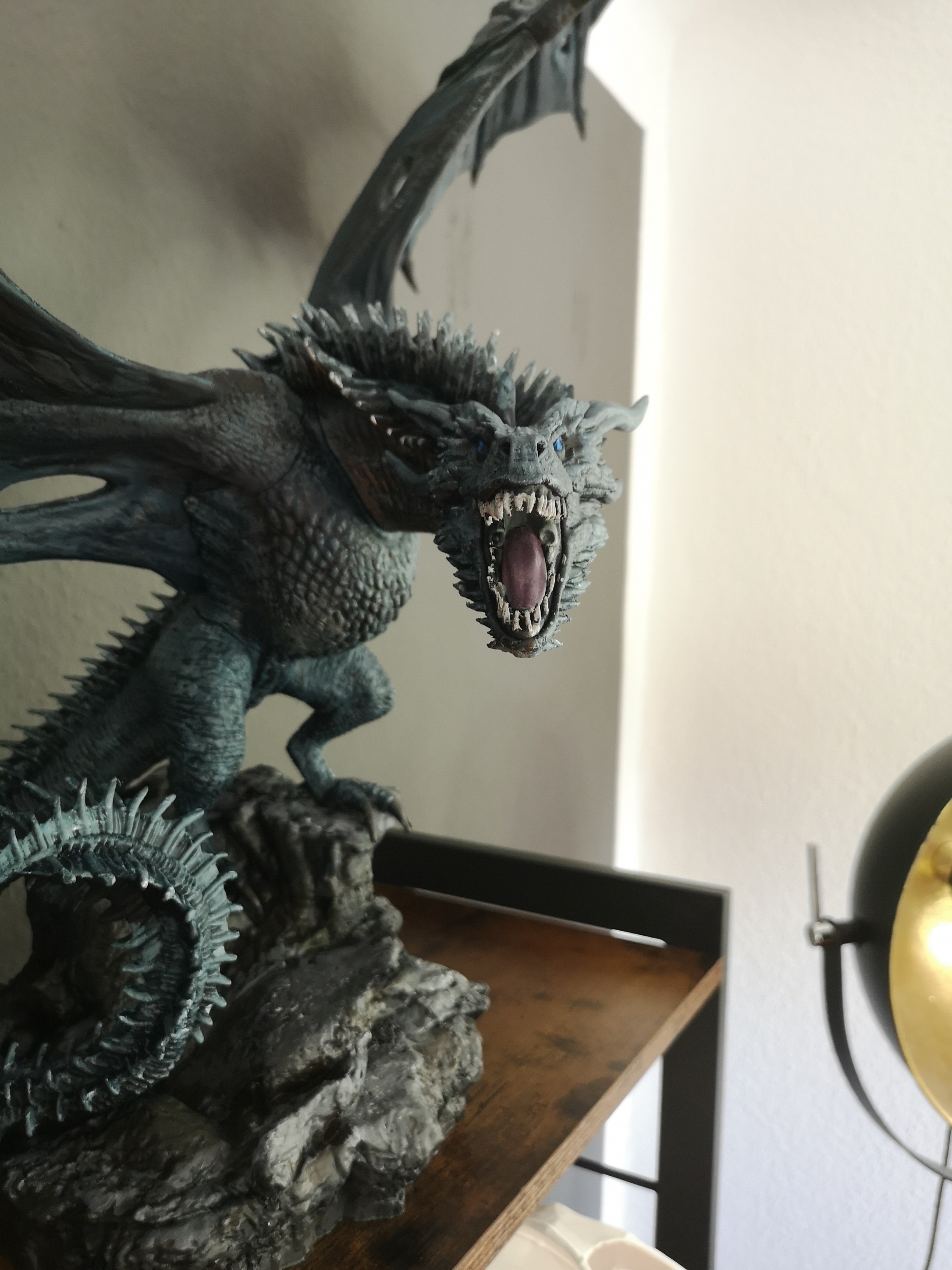

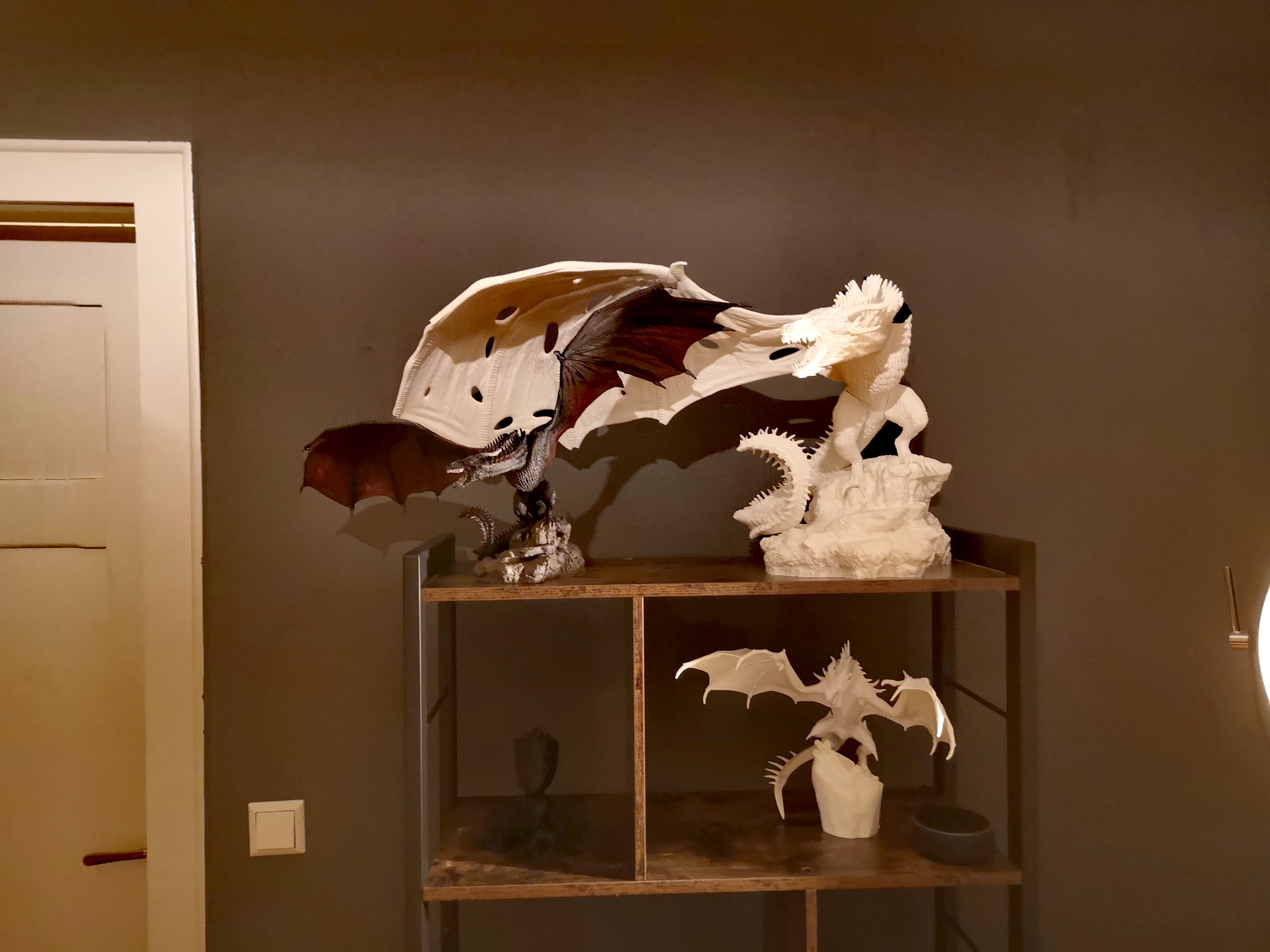

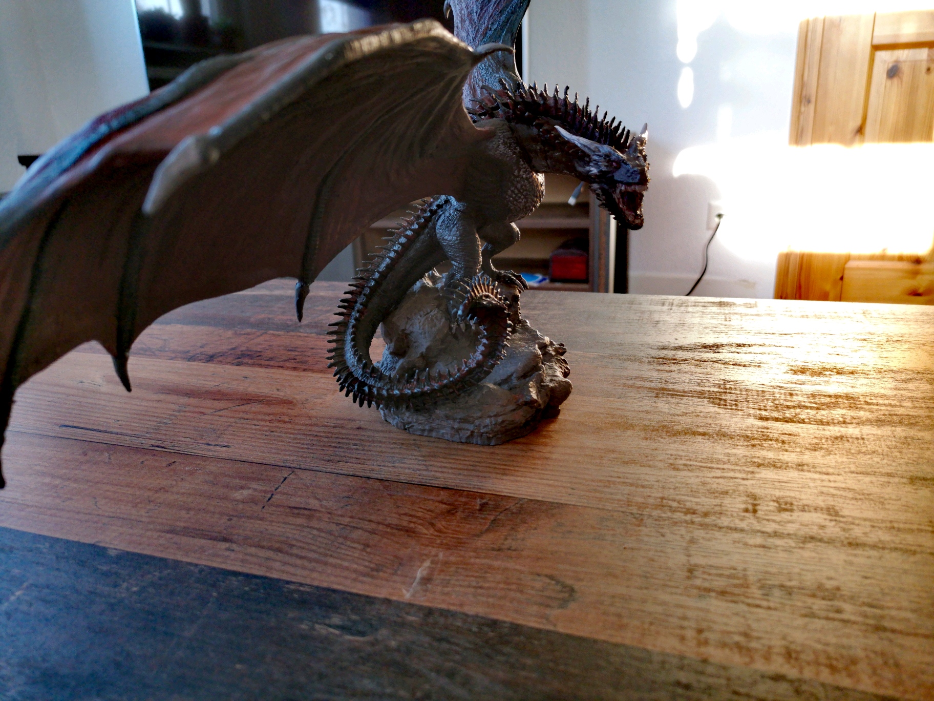

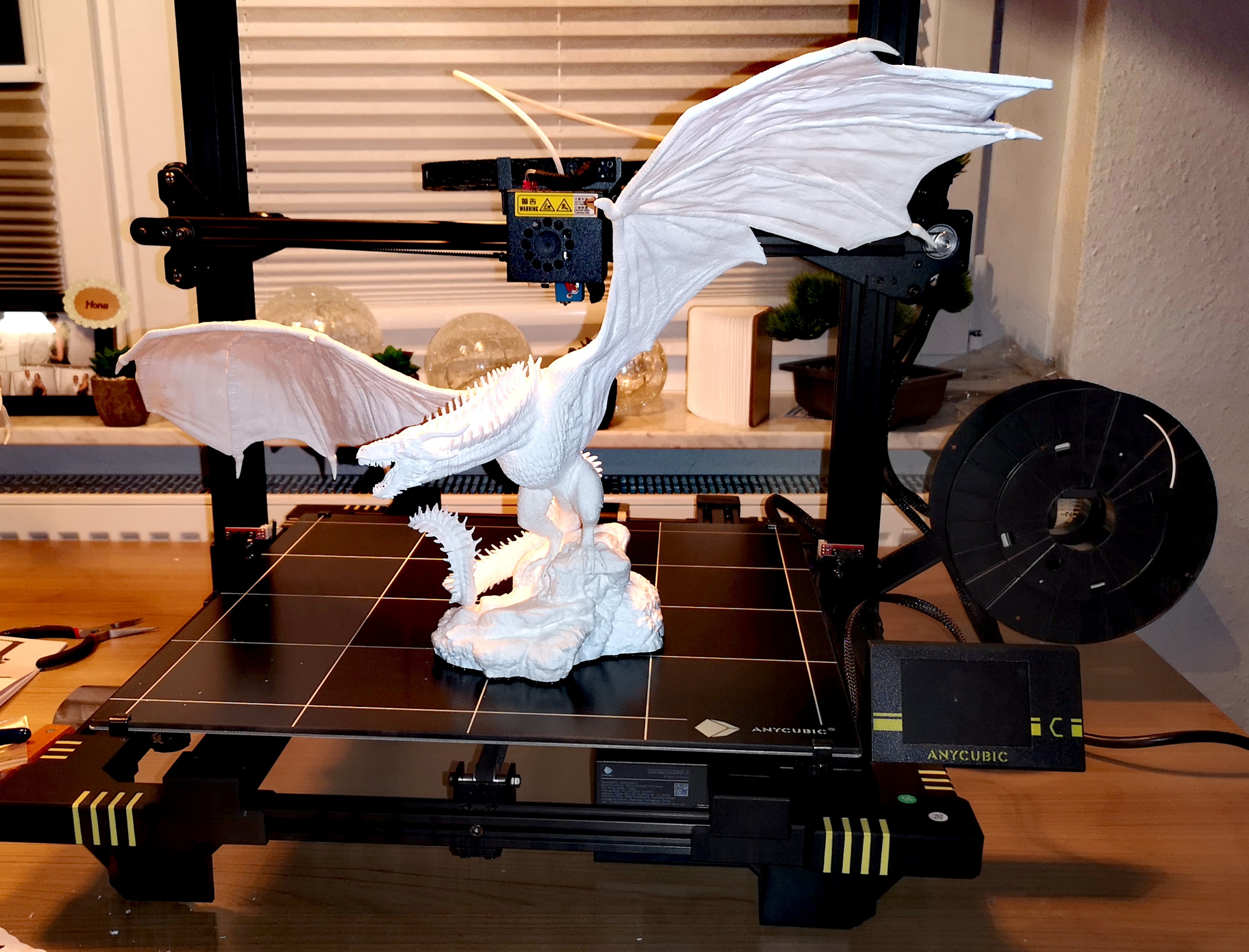

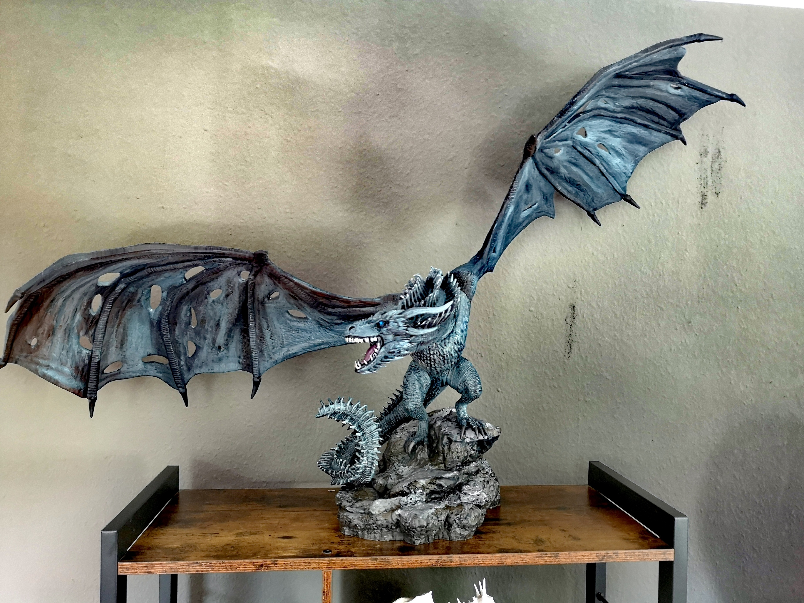

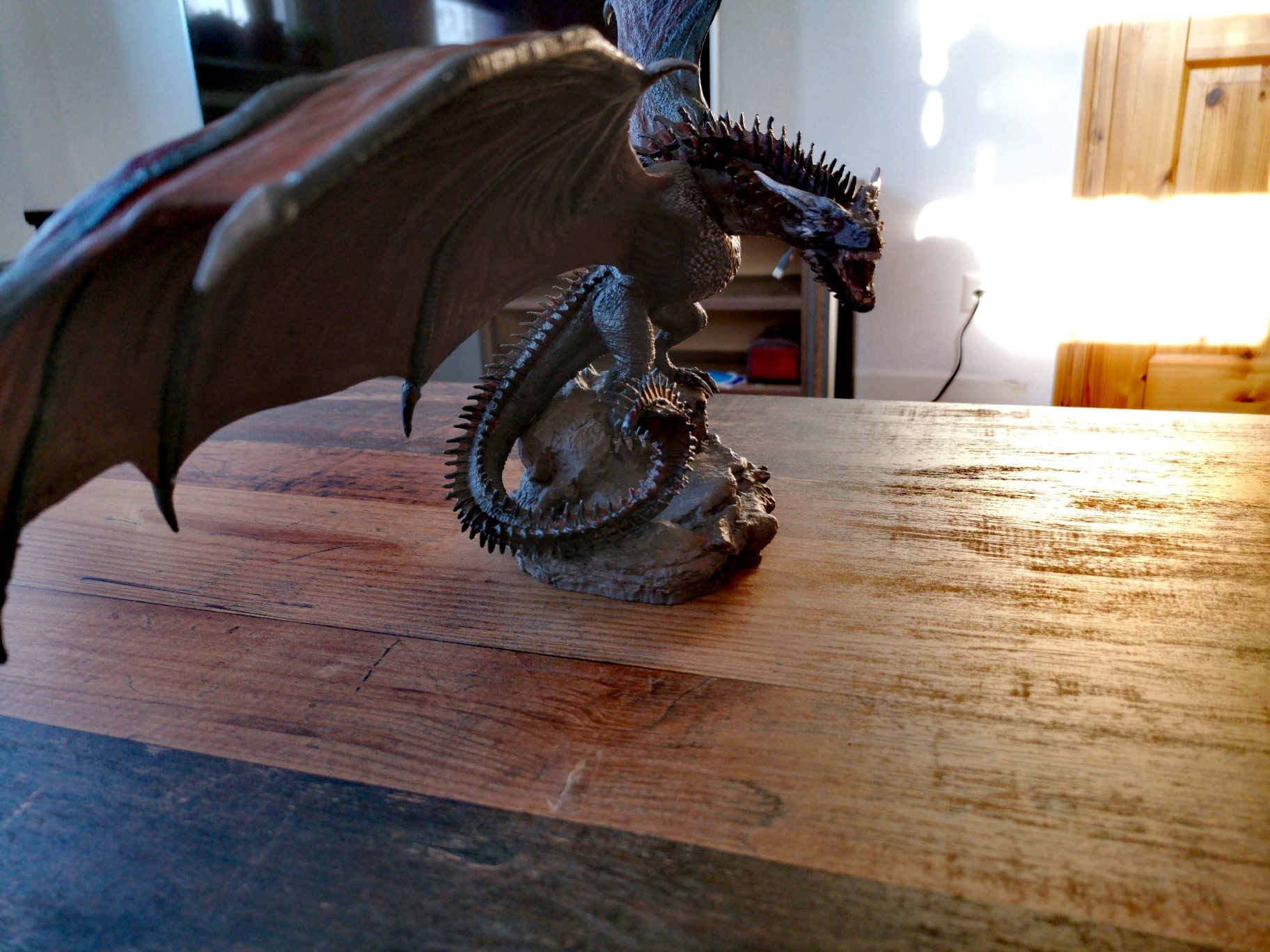

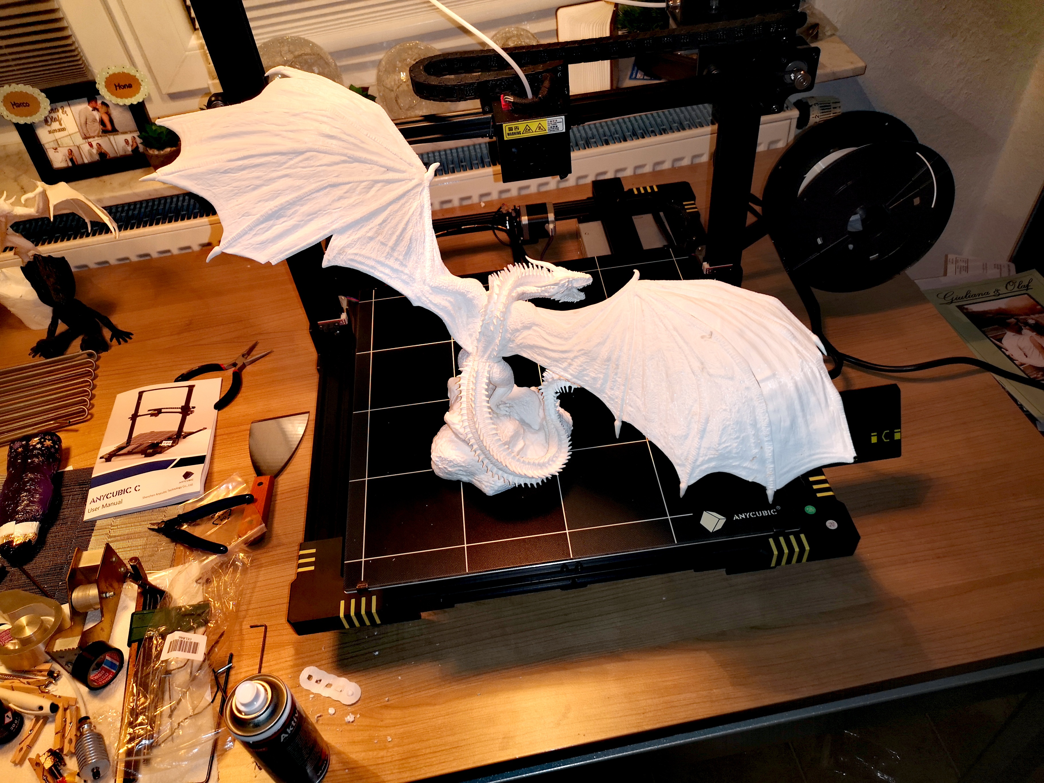

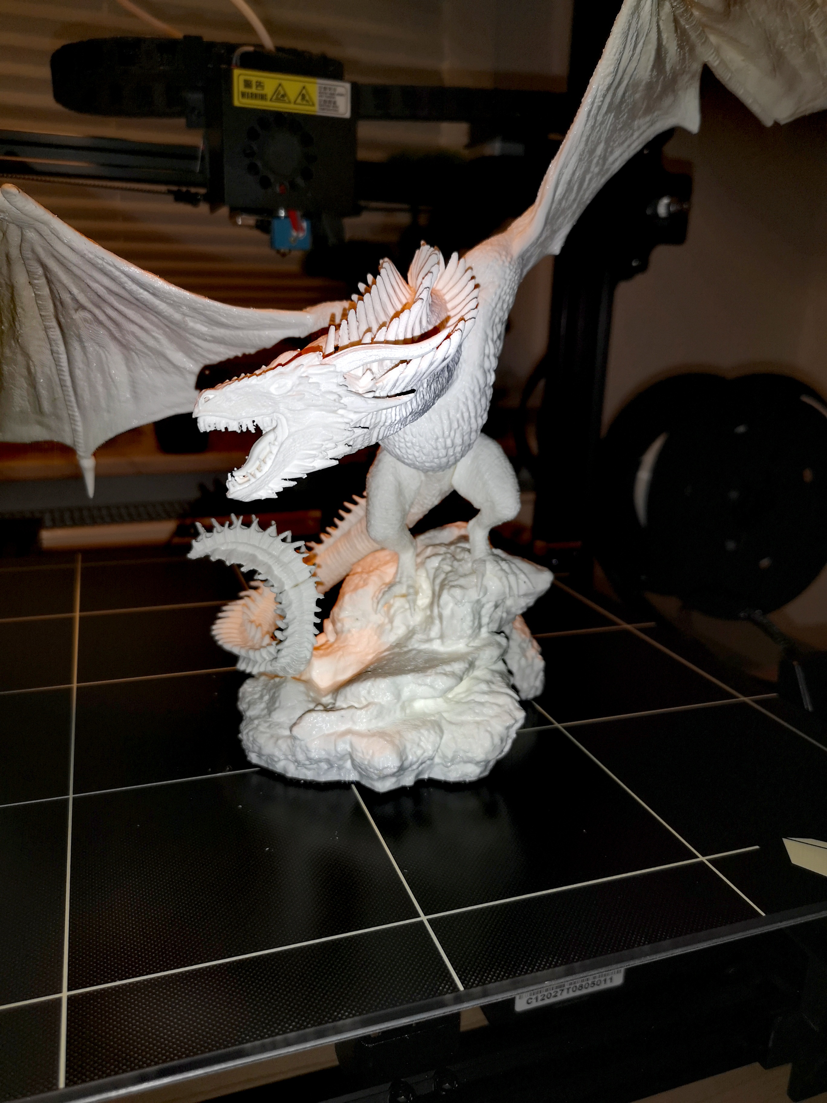

    Der große Drache "Viserion the undead" mit seinen 1,30m Spannweite ist nun fertig bemalt und es sieht einfach nur ultra mächtig aus :D
    Da hat die Schwiegermutter ganze Arbeit geleistet.
    Habe auch schon ein paar STL Datein bei gambody gekauft und werd demnächst mit drucken anfangen.

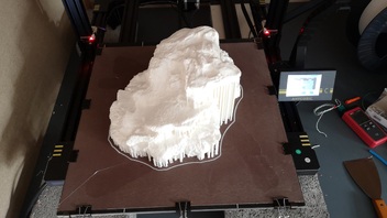

    Weiter gings auch beim Chiron.

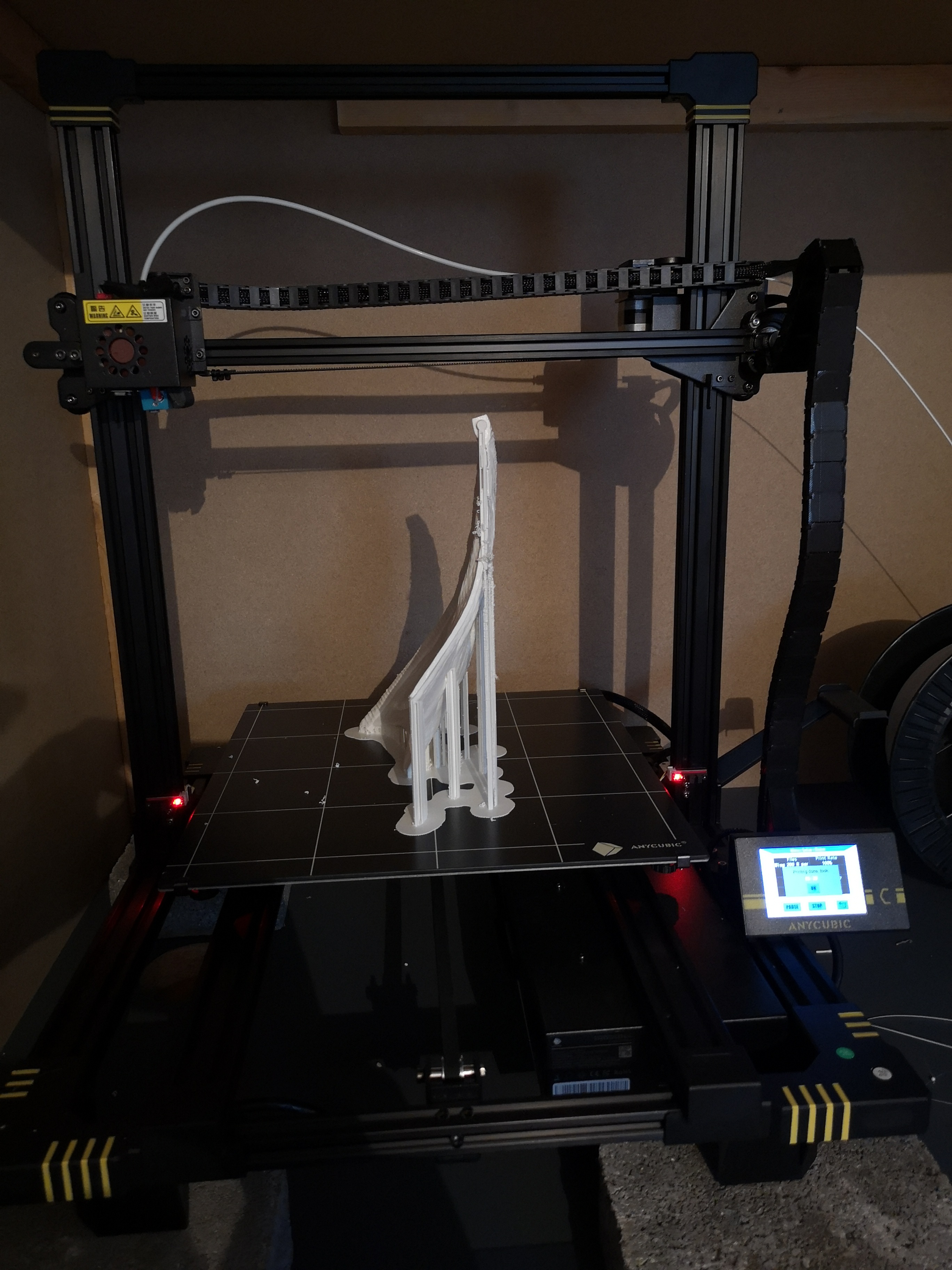

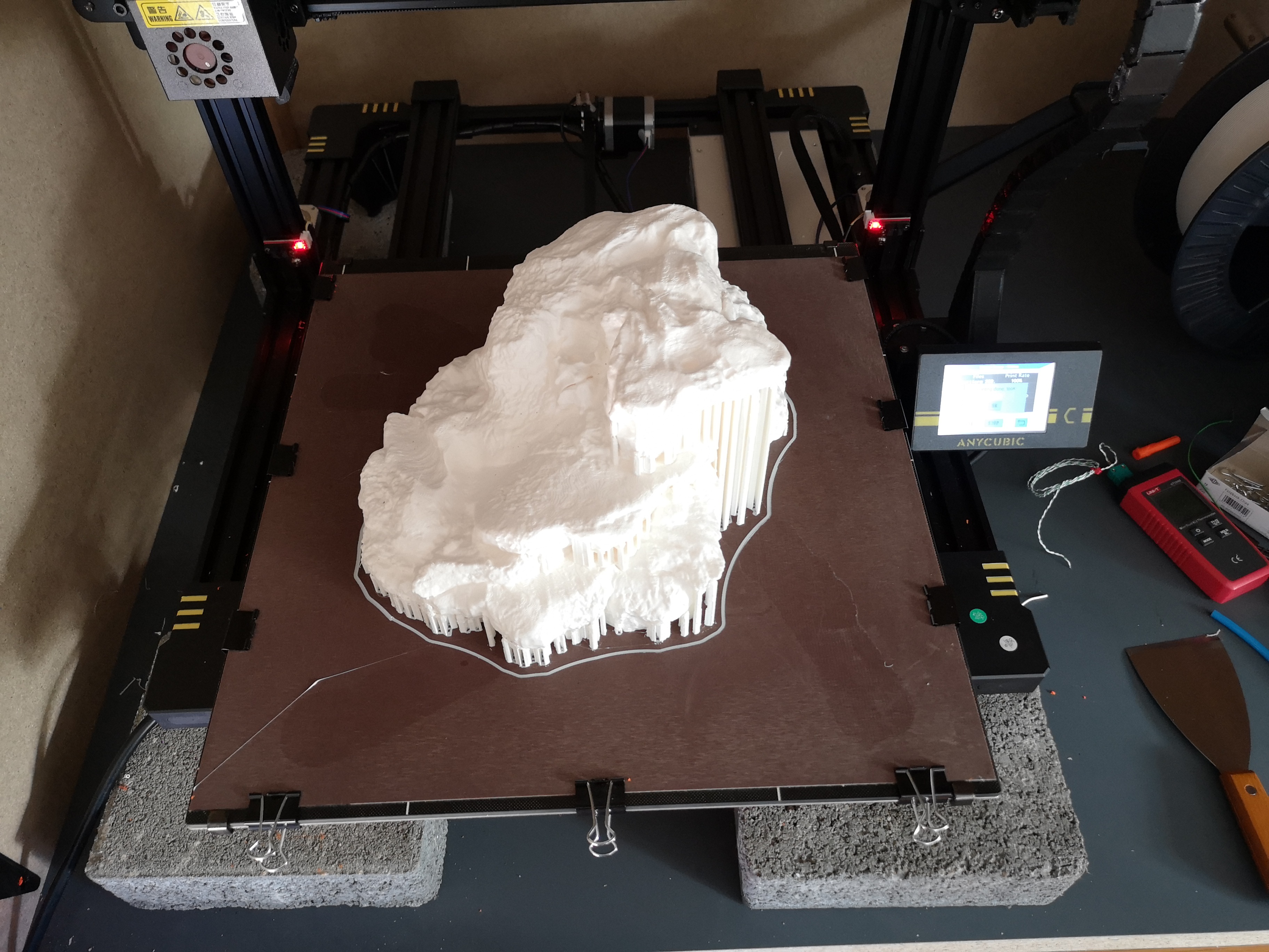

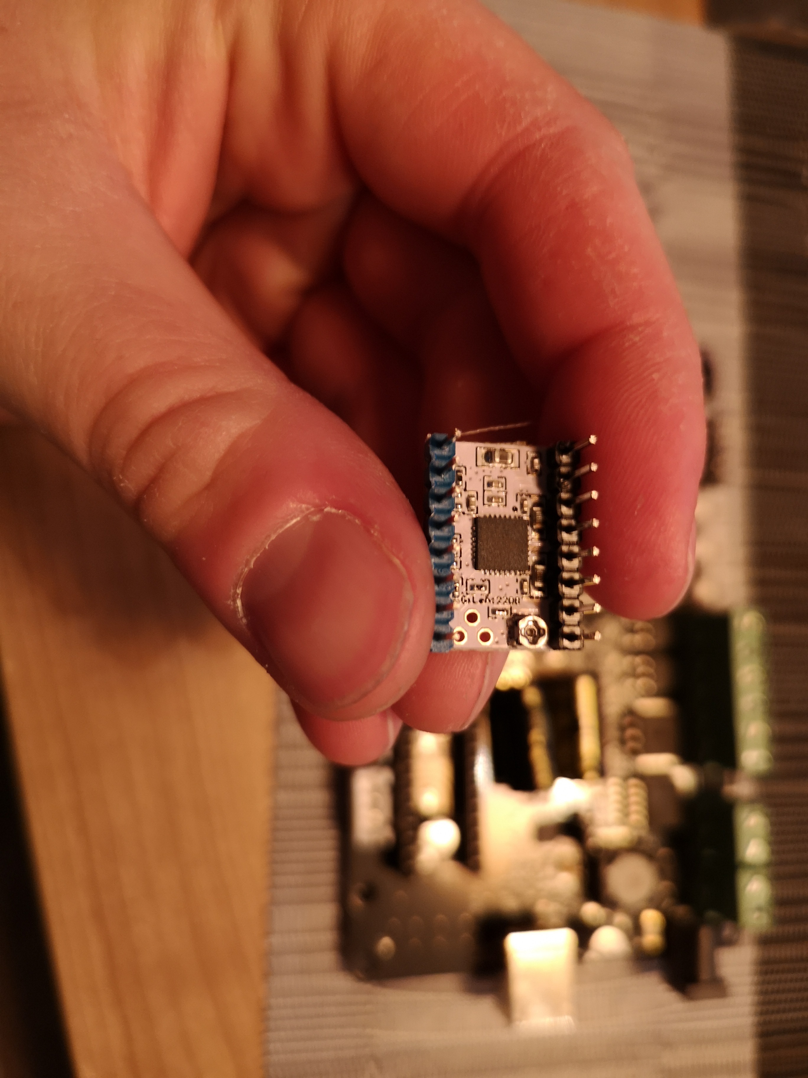

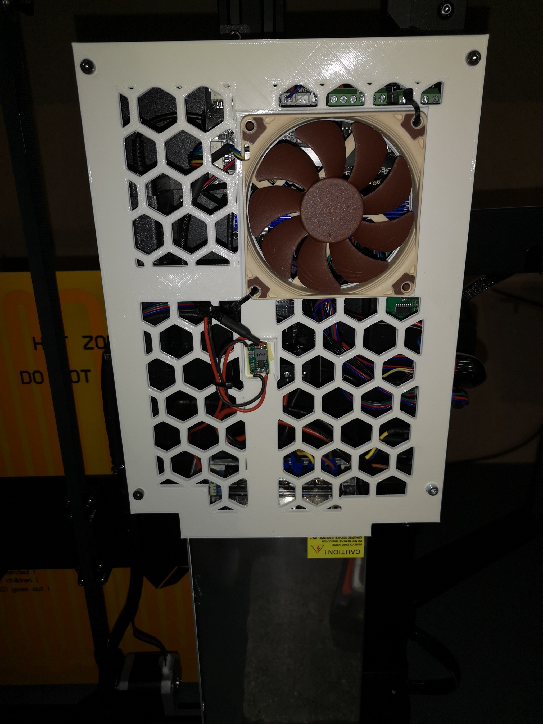

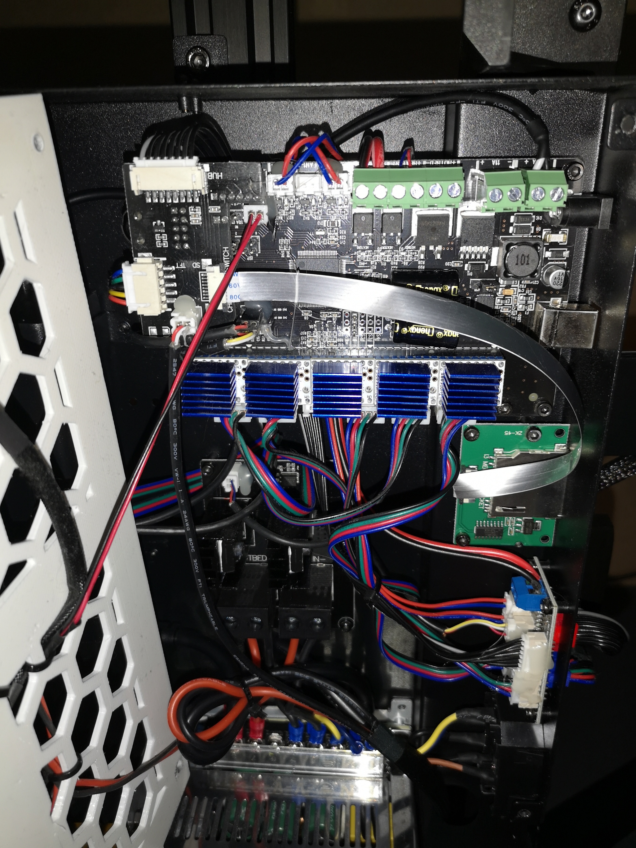

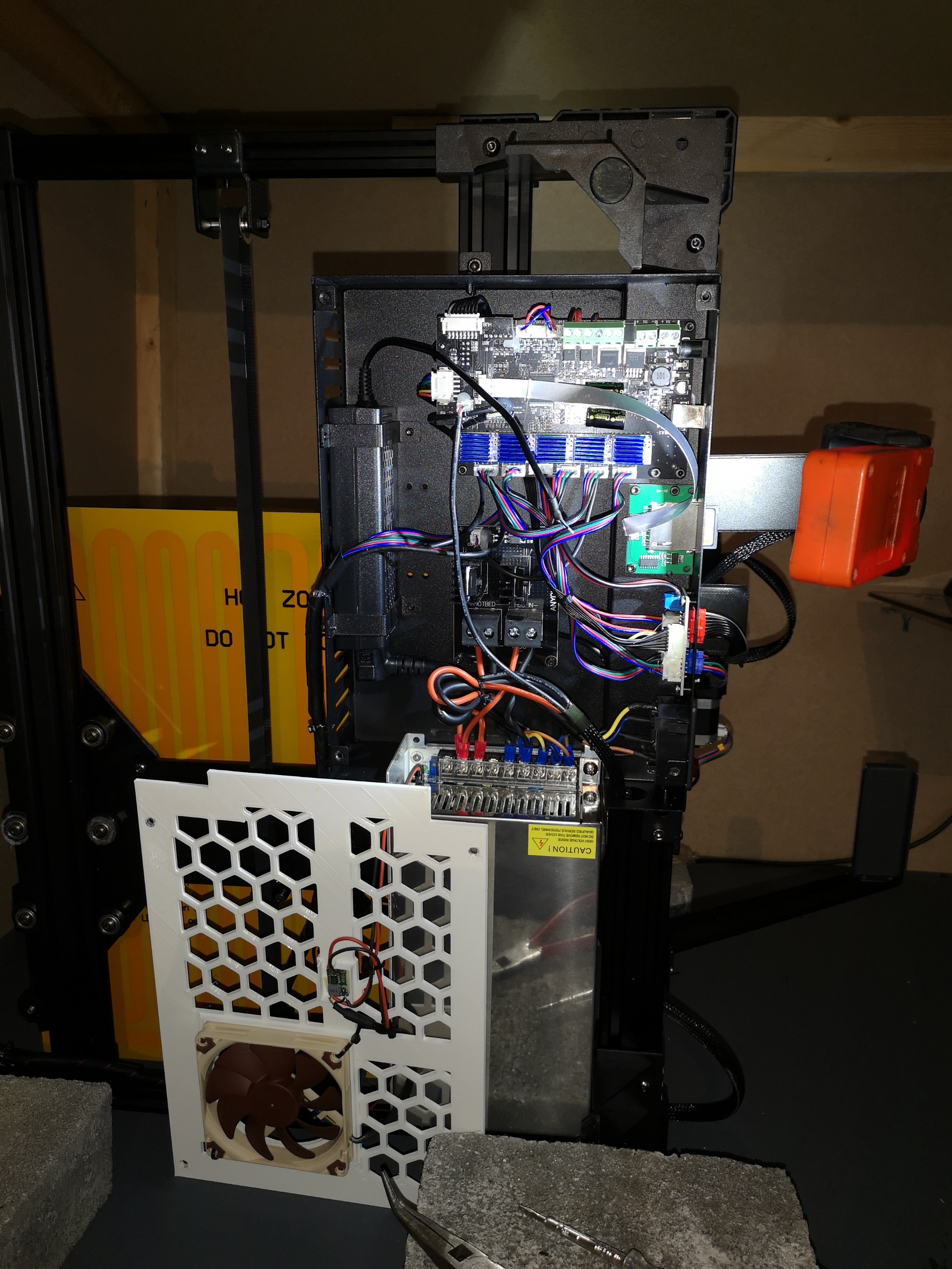

    Da bin ich ja auf Block gefahren und zeitdem geht nichtsmehr. Habe nun gestern das Mainboard gegen neu ausgetauscht sowie die beiden Treiber der Z-Achse auf die alten Treiber rückgebaut weil ein TMC2208 Treiber abgeraucht ist.
    Leider stellte sich heraus, dass der linke Motor der Z-Achse hinüber ist. Ein neuer ist bestellt und wenn der da ist kann ich diesen tauschen und das Bett neu leveln.
    Die weiße Abdeckplatte hatte ich selbst gedruckt um den silent Lüfter von Noctua verbauen zu können. In der MItte befindet sich ein Stepdown Modul von 24V auf 12V.
    Im Anhang ein paar Bilder

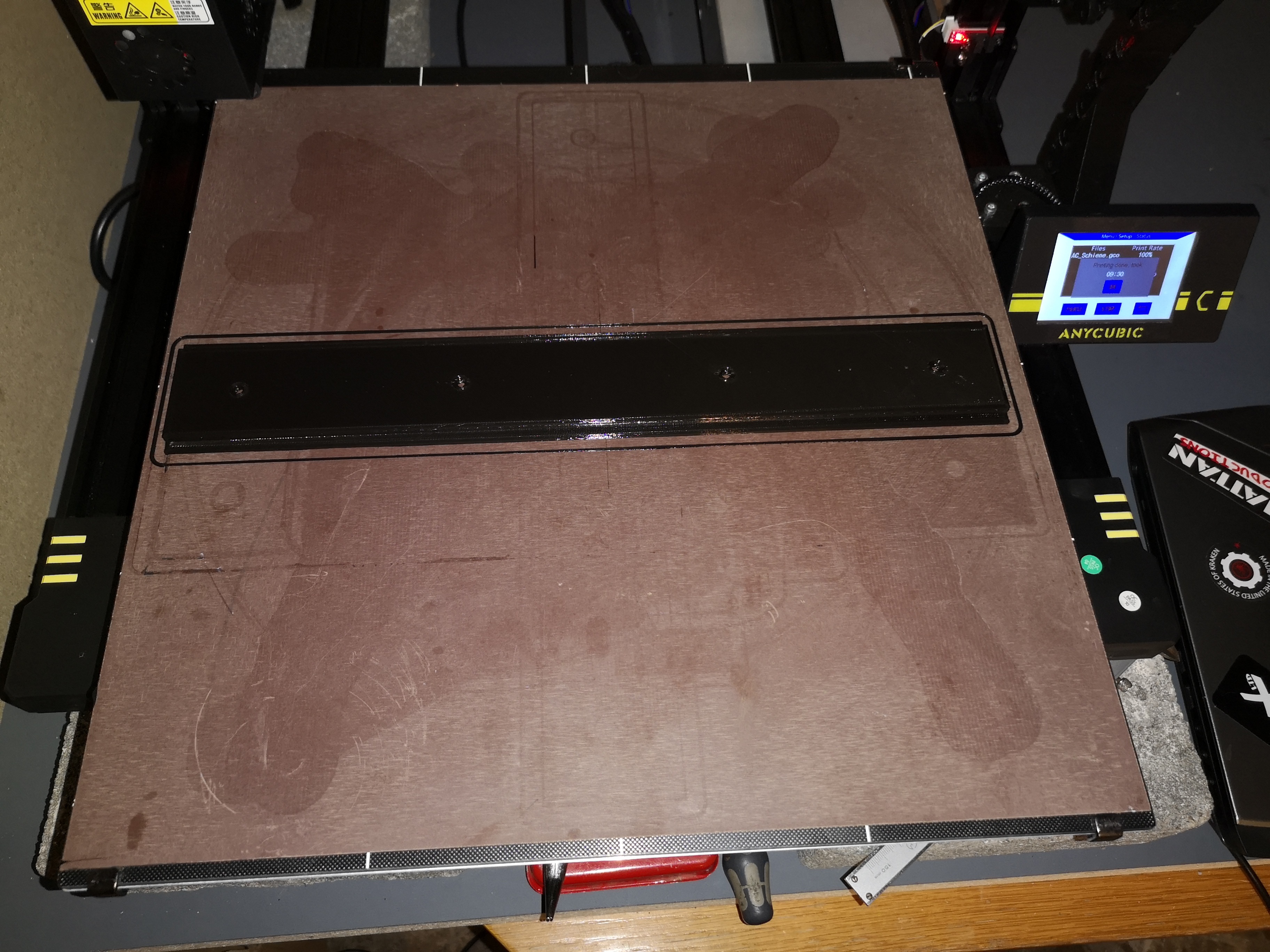

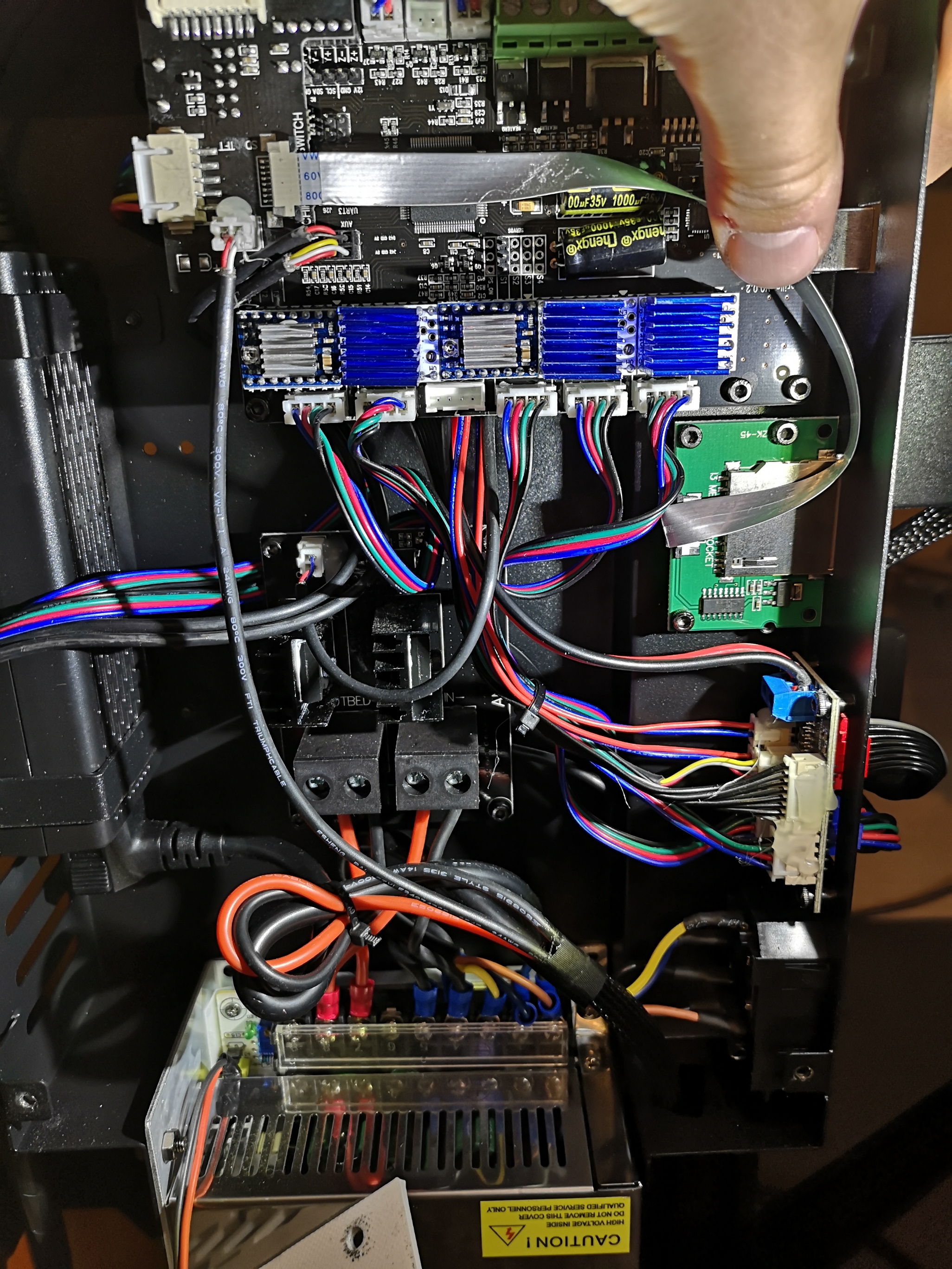

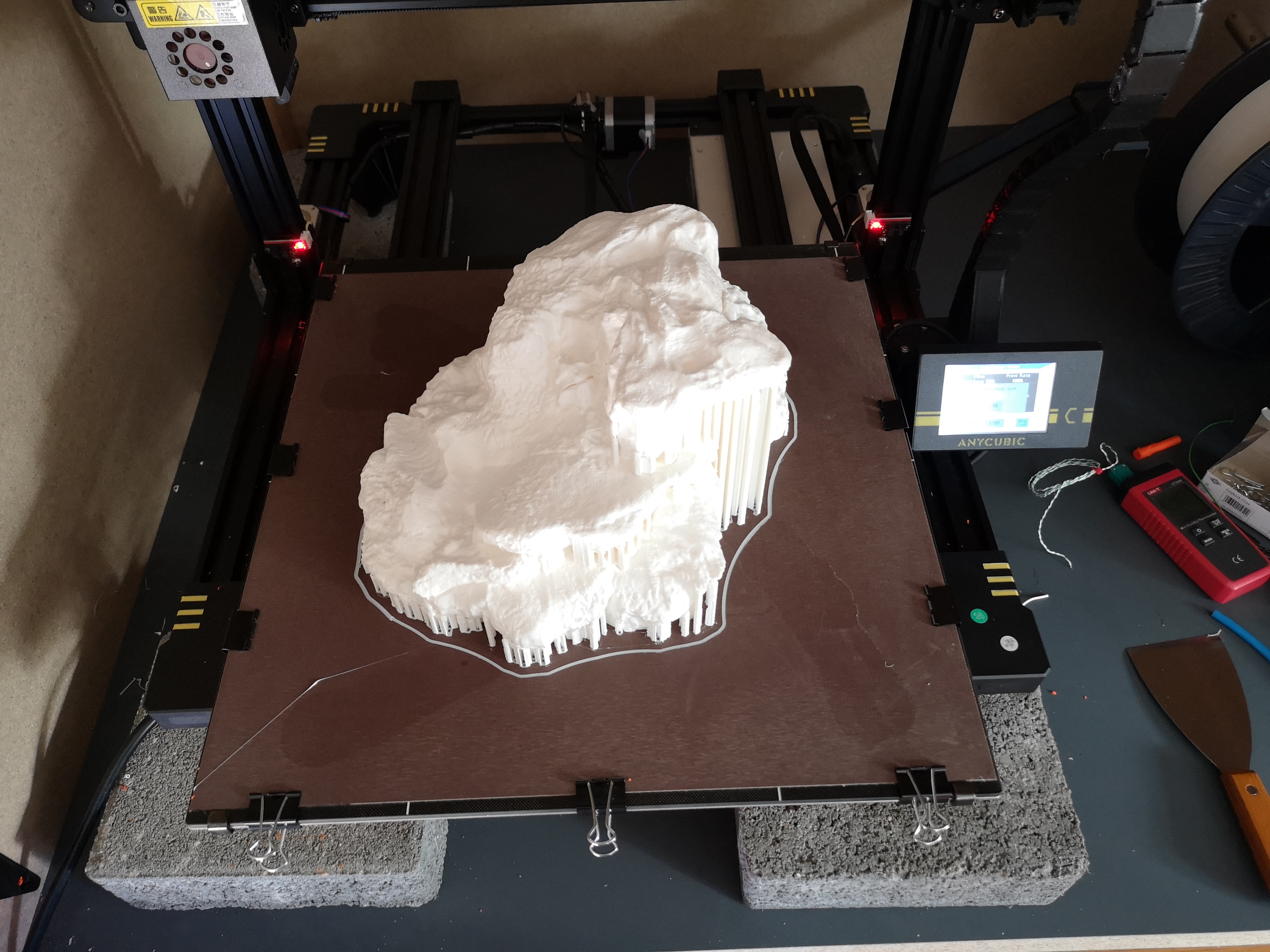

  • Habe gestern das neue Mainboard angeschlossen und den Drucker gelevelt.
    Der Testdruck zum Leveln lief ca. 20min ohne Probleme durch.
    Hab dann das Teil angefangen zu drucken welches ich seit April versuche fertig zu stellen.
    Zack. Bleibt der Drucker wieder an exakt derselben Stelle wie die endlosen Male zuvor stehen.
    Nach Neustart des Druckers fährt dieser aber nicht hoch und das Display blinkt nur noch..
    Ich war kurz vor dem totalen Tobsuchtsanfall..
    Wie mir scheint ist das Mainboard nicht defekt. Mögliche Ursachen dafür sind in meinen Augen evtl. die Spannungsversorgung oder das Display selber.
    Auf jedenfall bin ich dann erstmal Auto waschen gegangen und als ich fertig war hab ich den Chiron nochmal gestartet.
    Zack fährt hoch.
    Hab dann die GCODE Datei aber abgeändert und neu abgespeichert und den Druck gestartet.
    Lief tatsächlich die vollen 9,5h durch und ist jetzt fertig :D
    Also lagen die Abstürze während dem Drucken an ner fehlerhaften GCODE Datei...
    Das Problem nach dem Hochfahren wenn der Drucker kurz vorher an war ist wiederrum ein anderes..

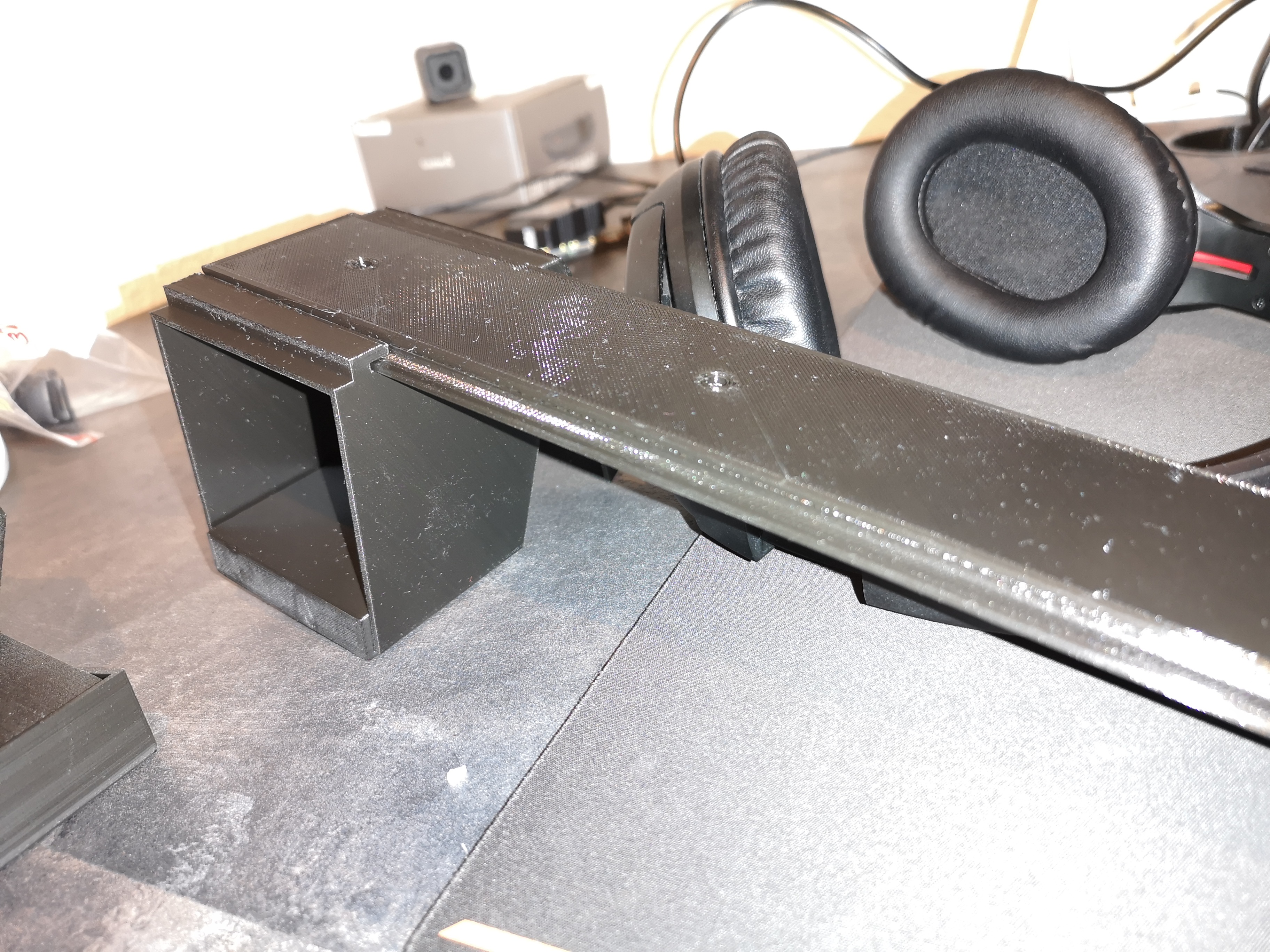

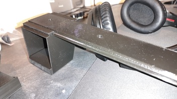

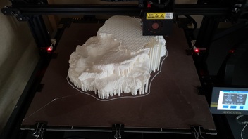

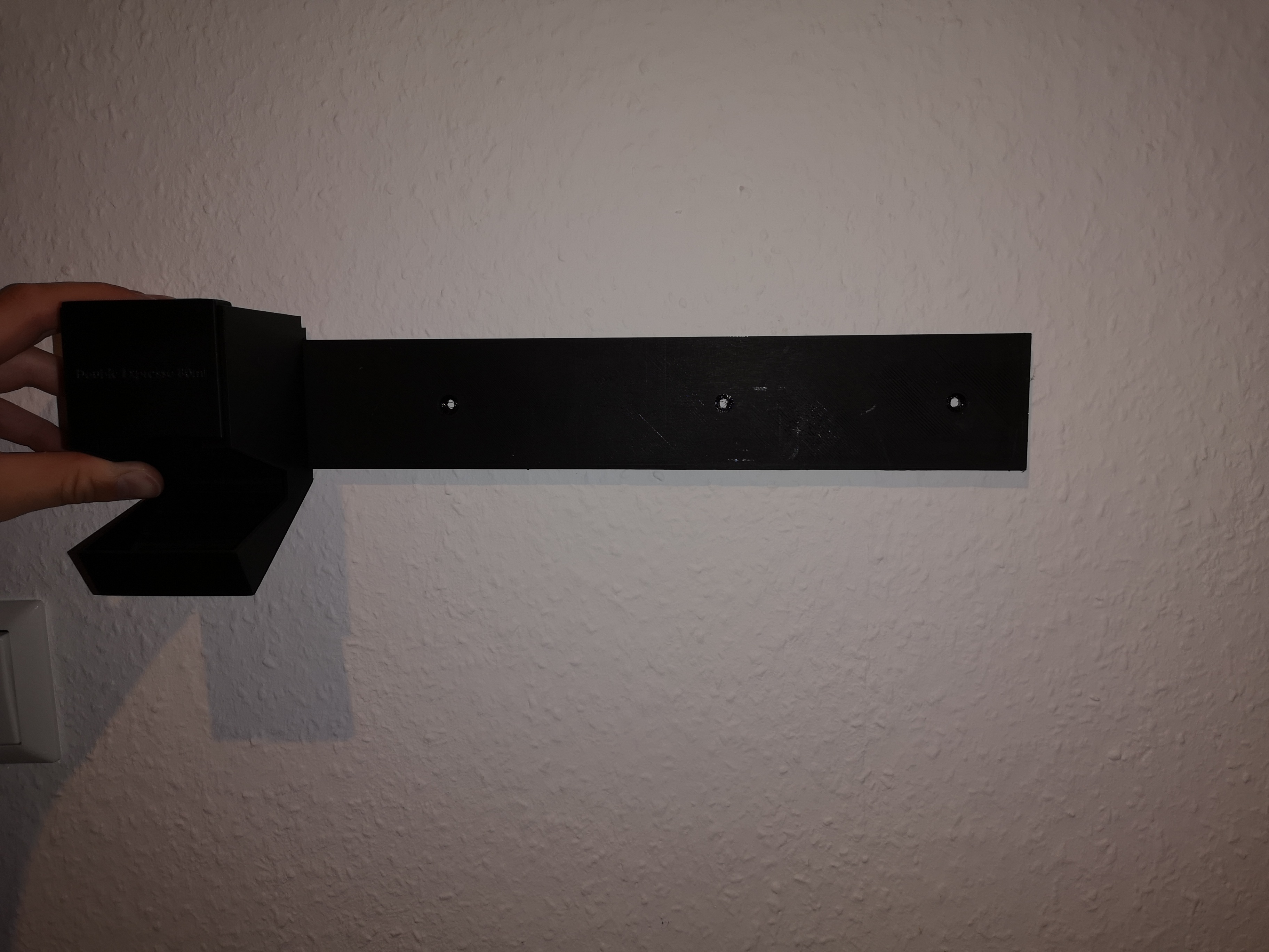

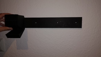

    Die Schiene kommt an die Wand und die Kapselhalter werden draufgeschoben
    Habs mal mit einem Kapselhalter abfotografiert. Schiene muss ich aber noch etwas abschleifen damits richtig passt.
    Soll ja kein Spiel haben :P

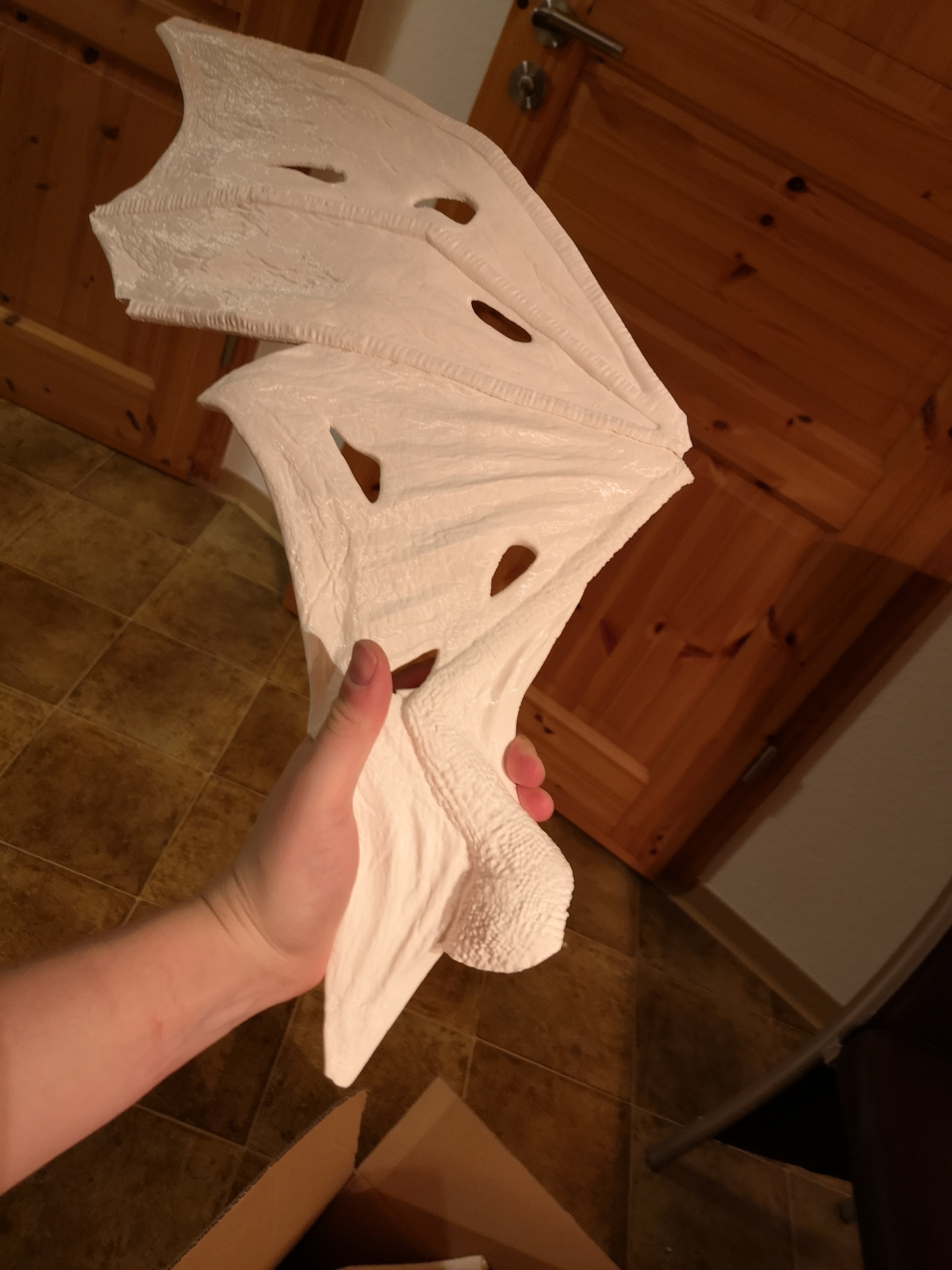

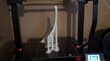

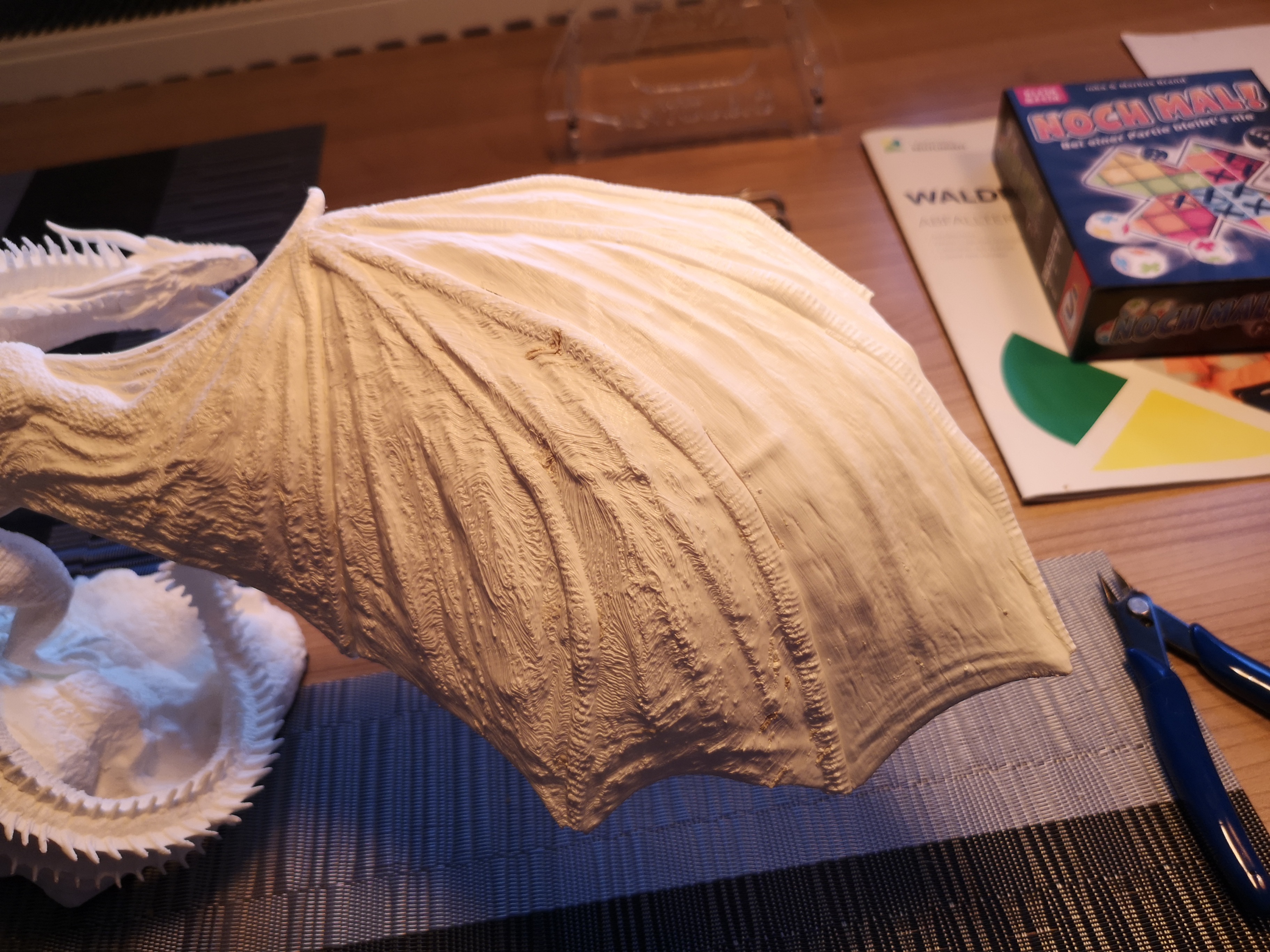

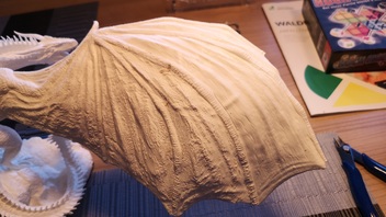

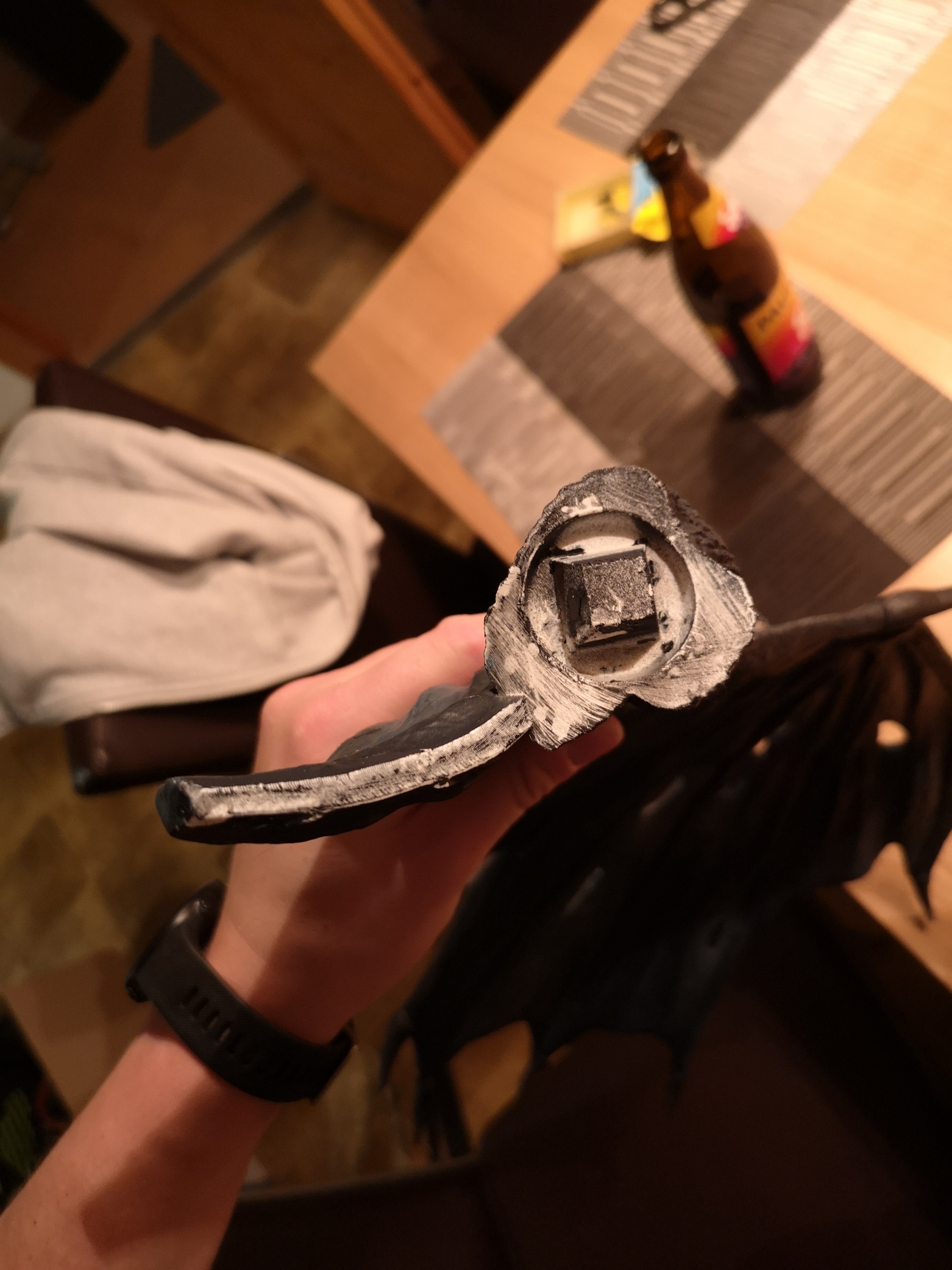

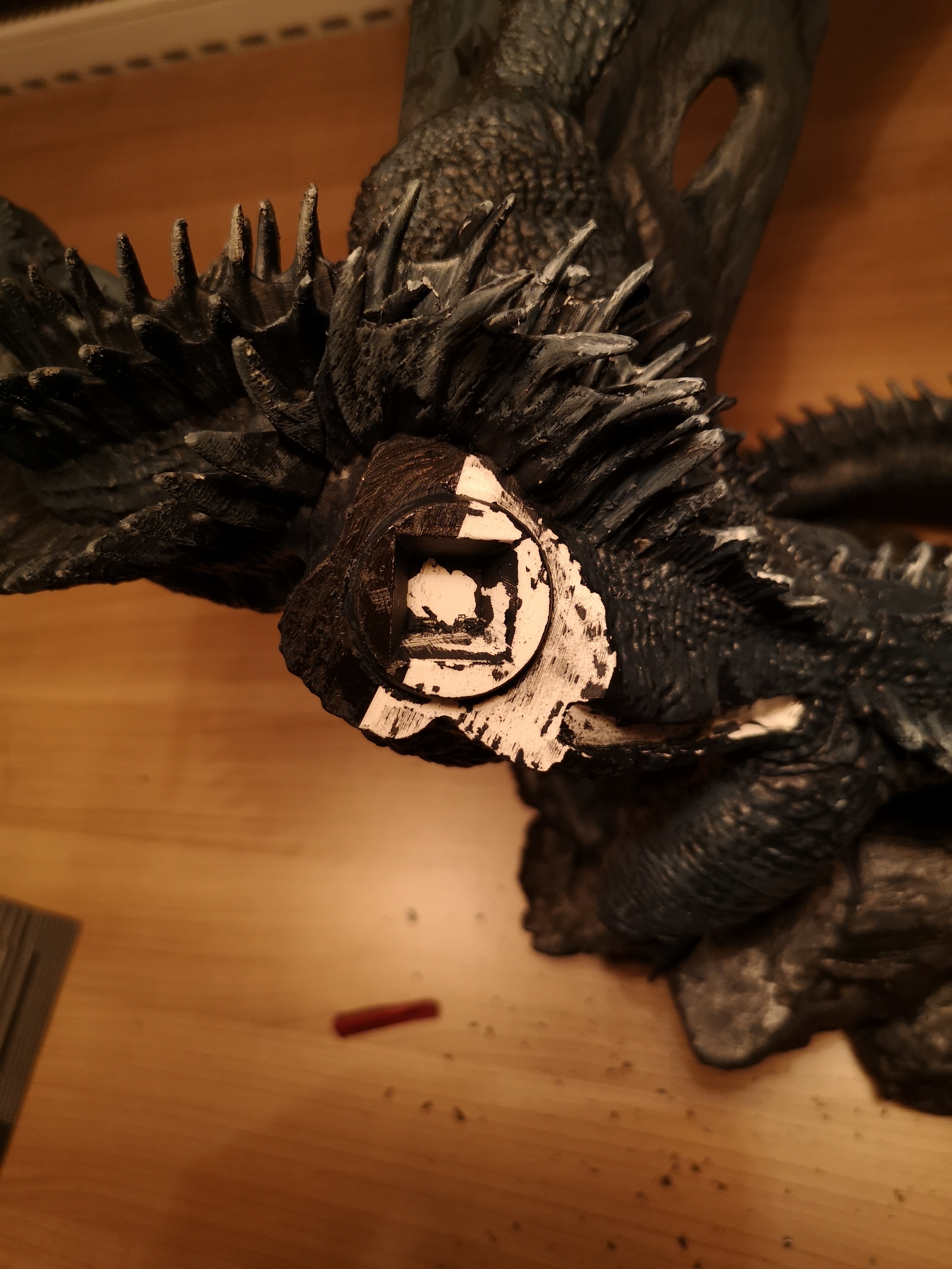

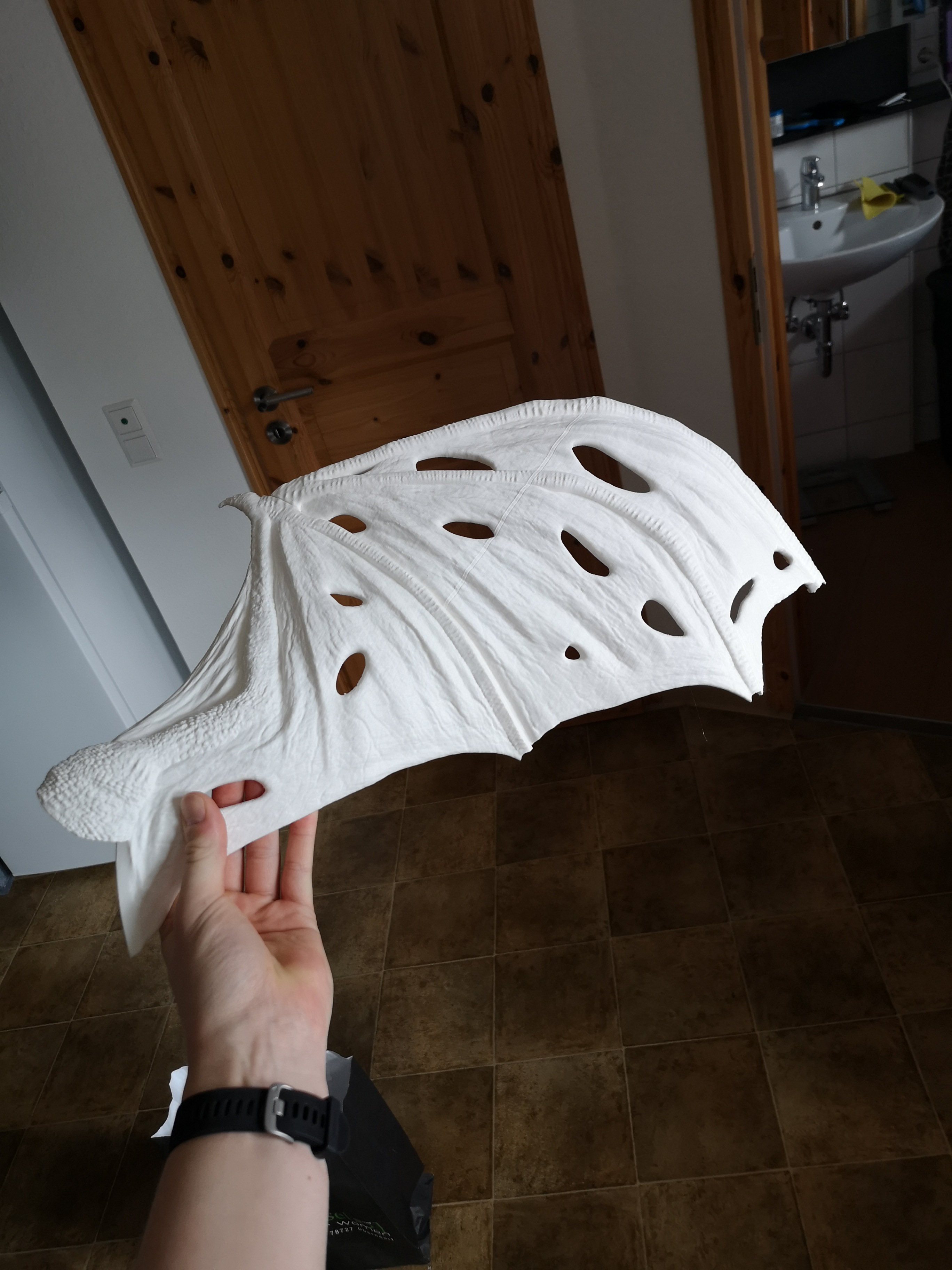

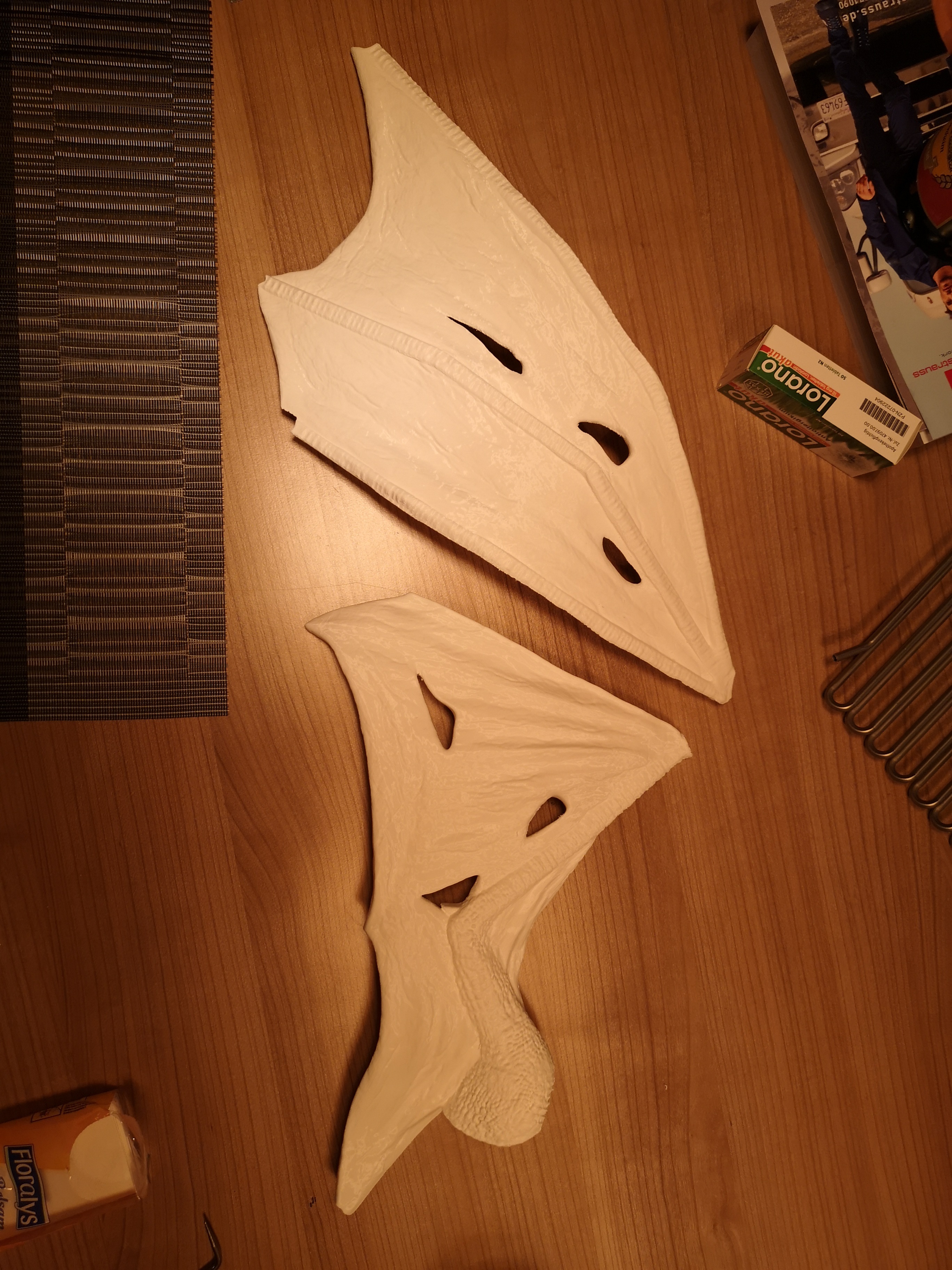

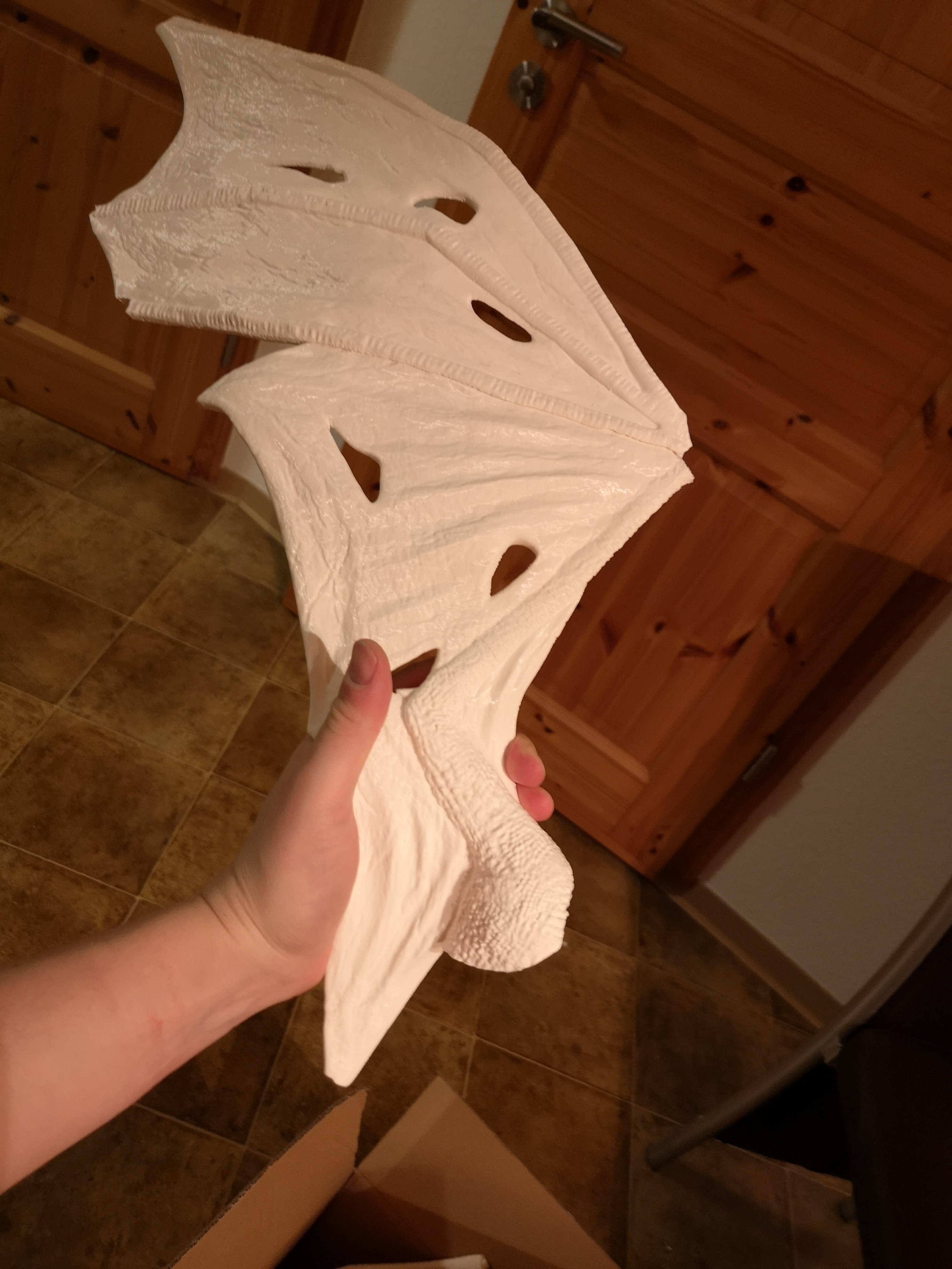

    Meanwhile ist mir vor paar Wochen mal der Flügel meines großen GOT Drachens abgefallen.
    Sekundenkleber war hier nur bedingt das Problem. Problem war dass die zu verklebenden Teile lackiert waren und sich einfach der Lack gelöst vom Druckteil gelöst hatte.
    Habe dann die KLebeflächen vom Lack befreit und statt mit Sekundenkleber mit 2K Kleber zusammengeklebt. Steht grad aufm Esszimmertisch zum Trocknen

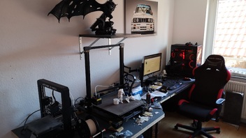

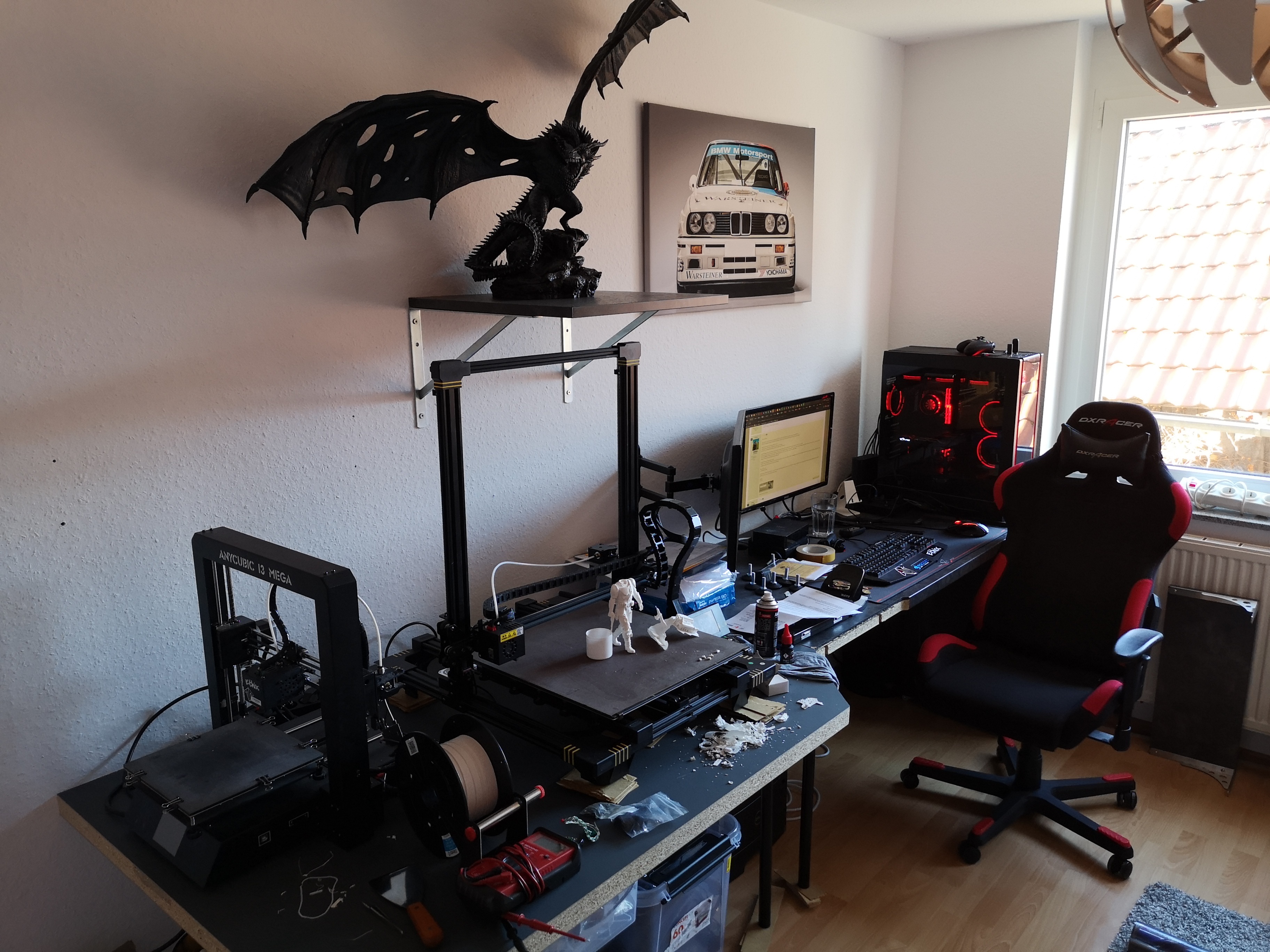

  • So, mitlerweile wirds endlich ruhiger mit dem Umzug und ich bin im der neuen Wohnung angekommen und hab soweit mal alles startklar gemacht.
    Noch ein paar kleine Aufräumarbeiten aber das gröbste ist durch. Im Anhang ein Bild wies aktuell in meiner Hälfte des dritten Zimmers aussieht.

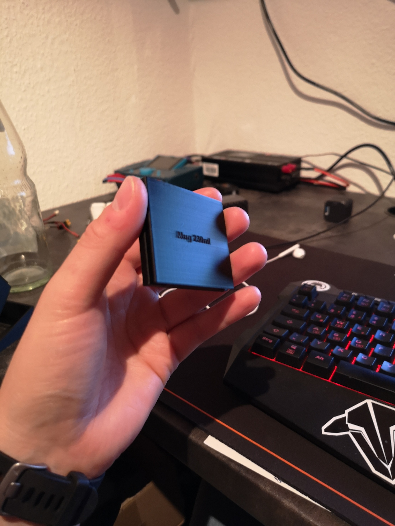

    Mit dem Anycubic i3 Mega hab ich die letzten Tage mit dem ersten meiner 3 geplanten Projekte begonnen:
    Dem Mandalorian!
    Diesen kann man in verschiedenen Varianten drucken.
    Einmal mit Jetpack und ohne Baby Yoda und einmal mit Baby Yoda und Gewehr aufm Rücken.
    ICh hab mich für letztere Variante entschieden.
    Damit der nicht zu groß wird habe ich alle Bauteile auf 70% der Originalgröße geschrumpft.

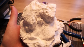

    Wie sich rausstellte hätte ich den gut in Originalgröße drucken können. Denn man muss doch sehr kleine Bauteile drucken und diese dann auch irgendwie verklebt bekommen.
    Trotz der kleinen Bauteile gings doch irgendwie recht gut mit dem Zusammenkleben und vor allem war ich sehr überrascht von den Druckergebnissen!
