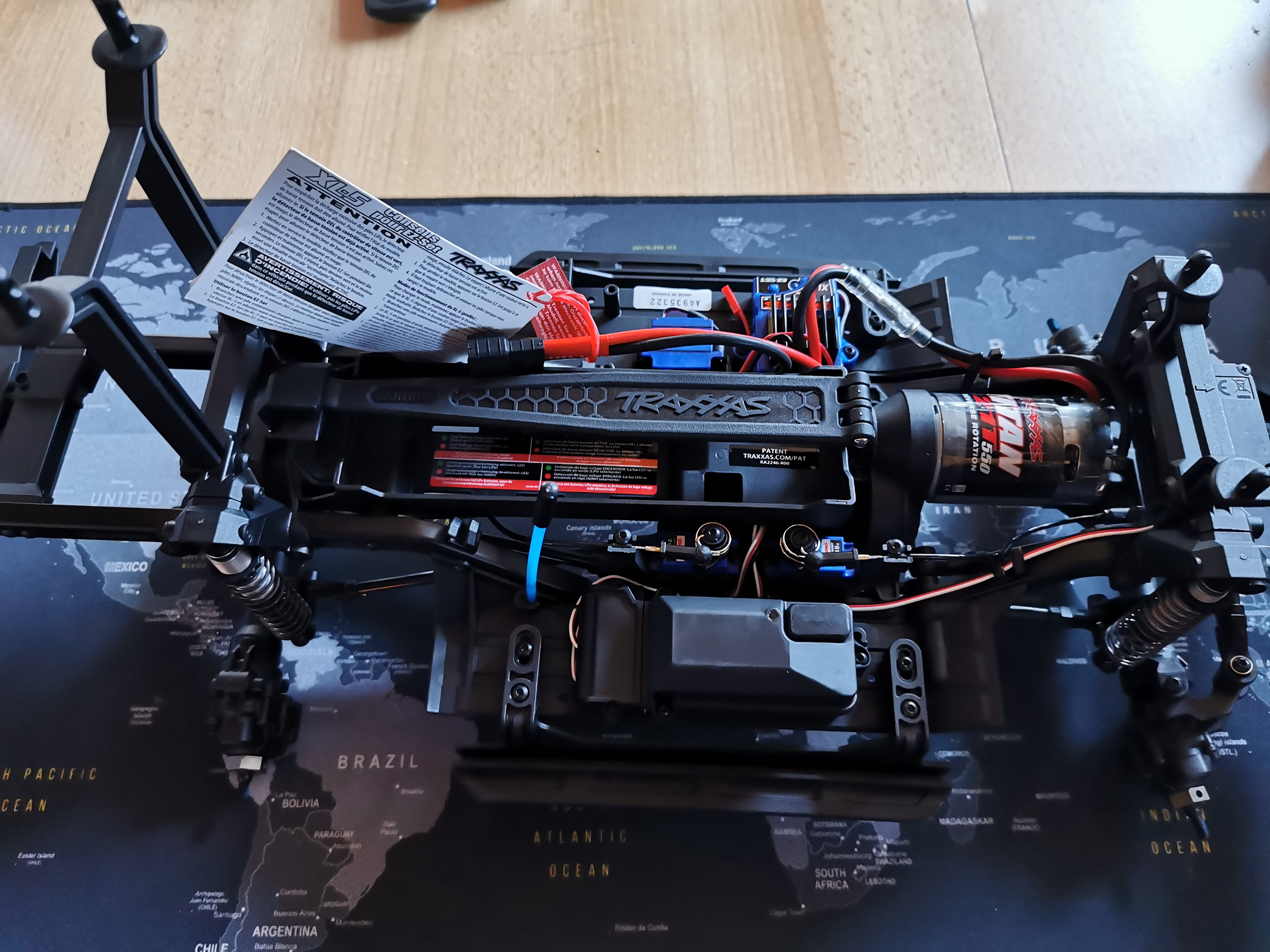

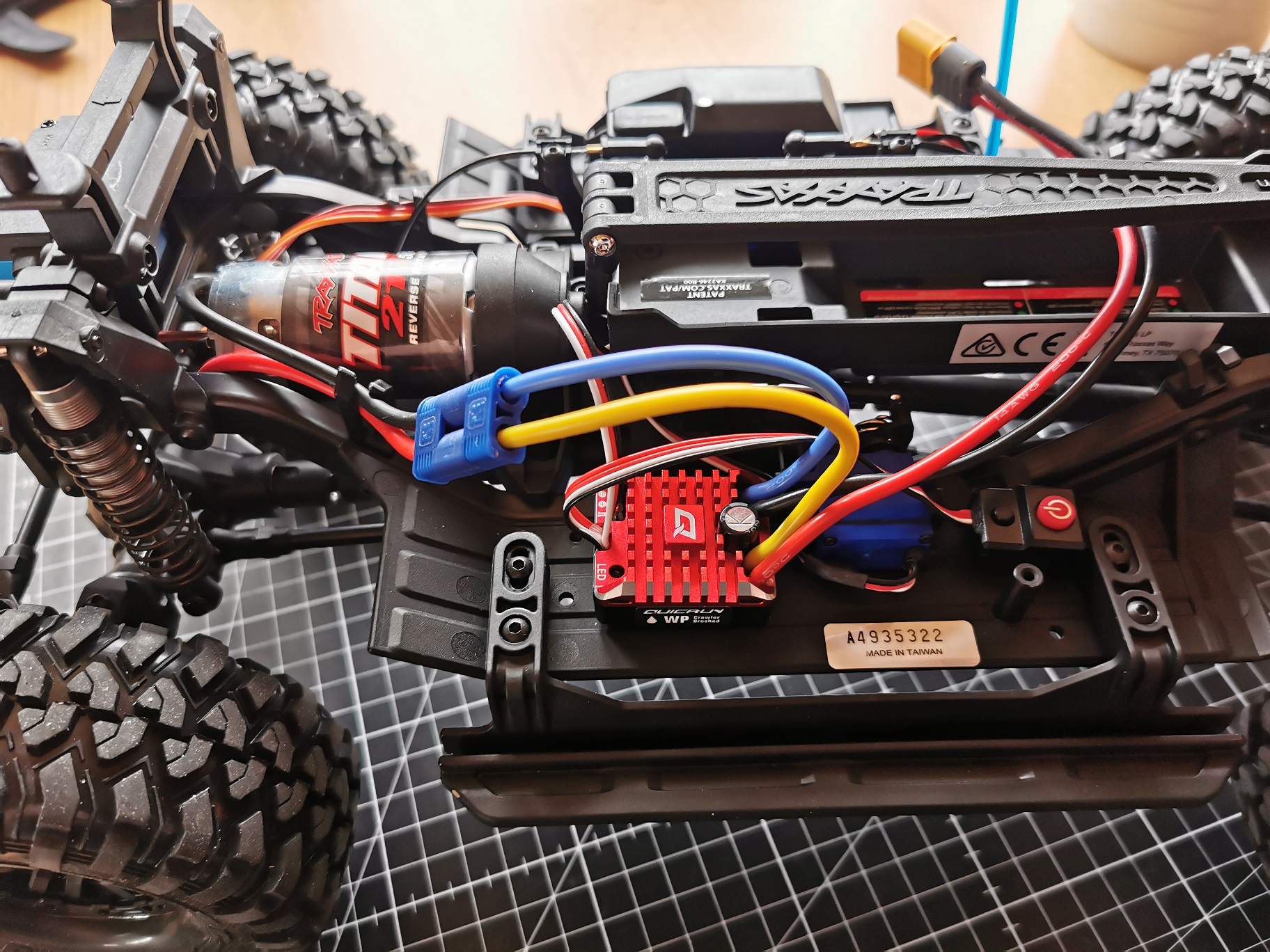

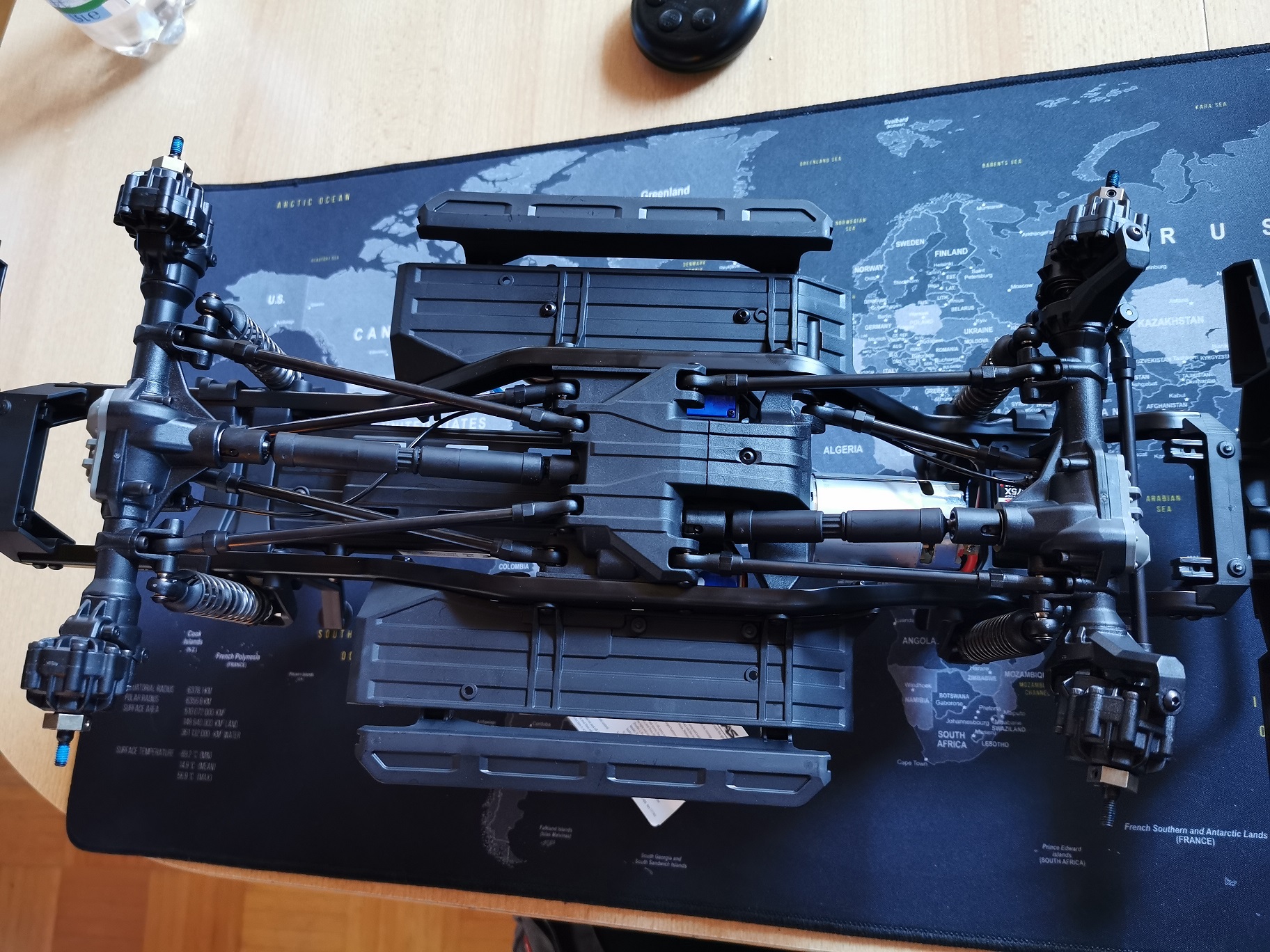

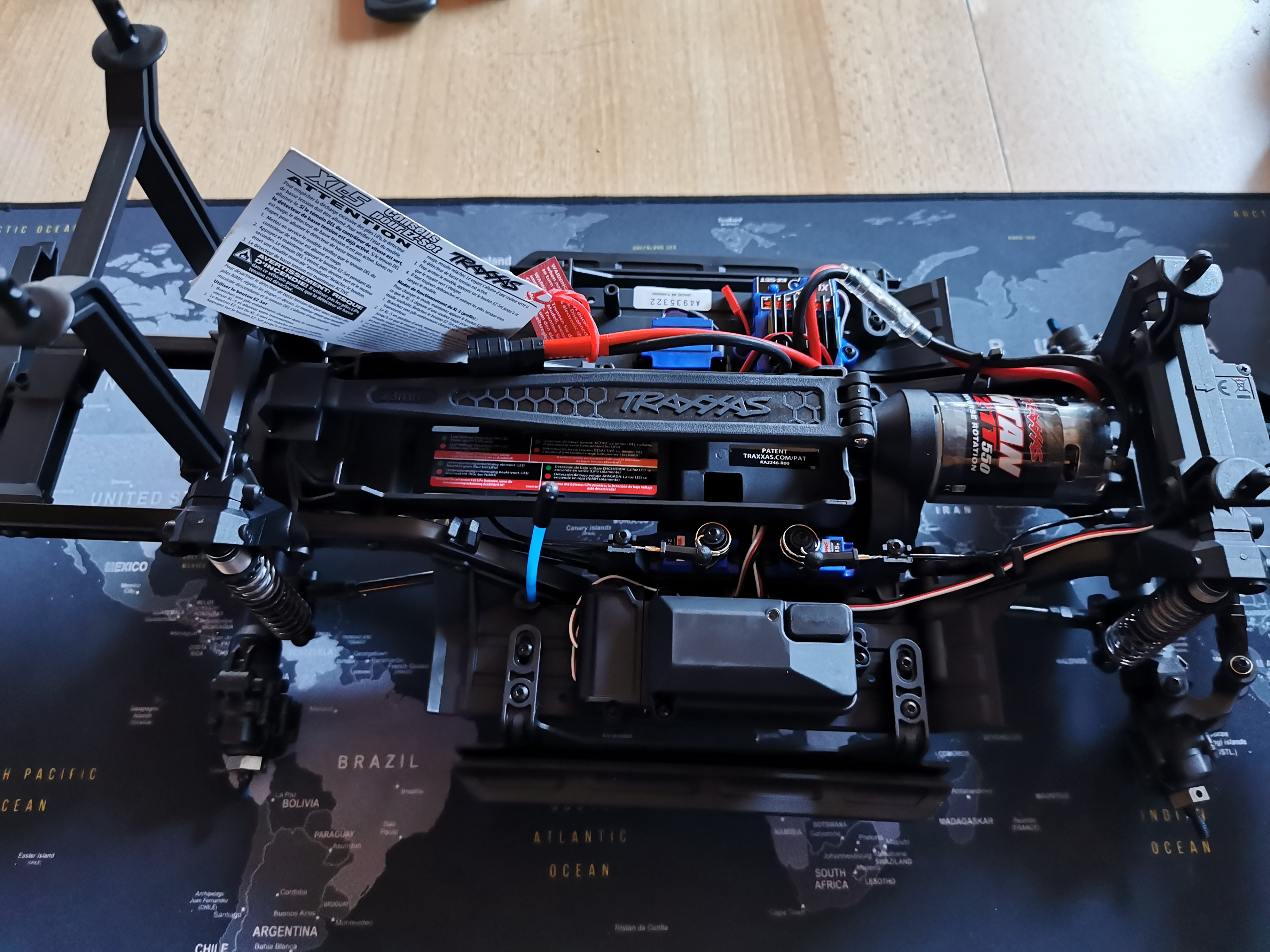

Da der TRX4 einen Hohen Schwerpunkt hat durch den Zentralen Akku/Regler/Motor/Serovs etc. Fehlt Massiv Gewicht an den Rädern.
Man könnte die Räder "Aufbleien" oder Beatlockfelgen verwenden aus Alu mit Gewichten darin.
Jedoch sind meine Räder ja Nahezu neu und ich wollte diese Behalten.

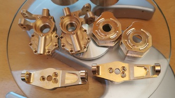

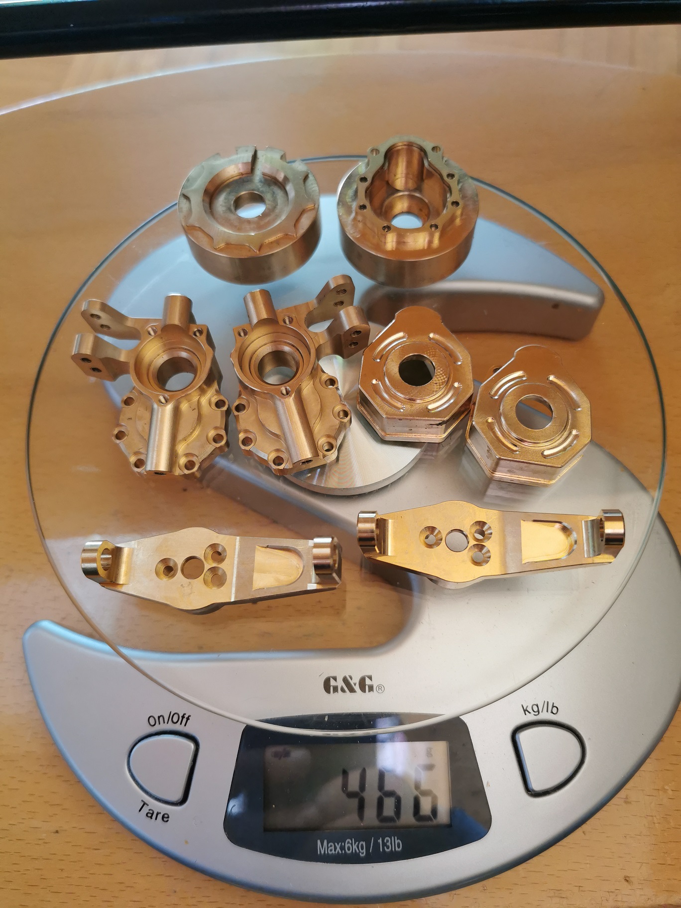

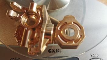

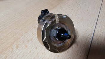

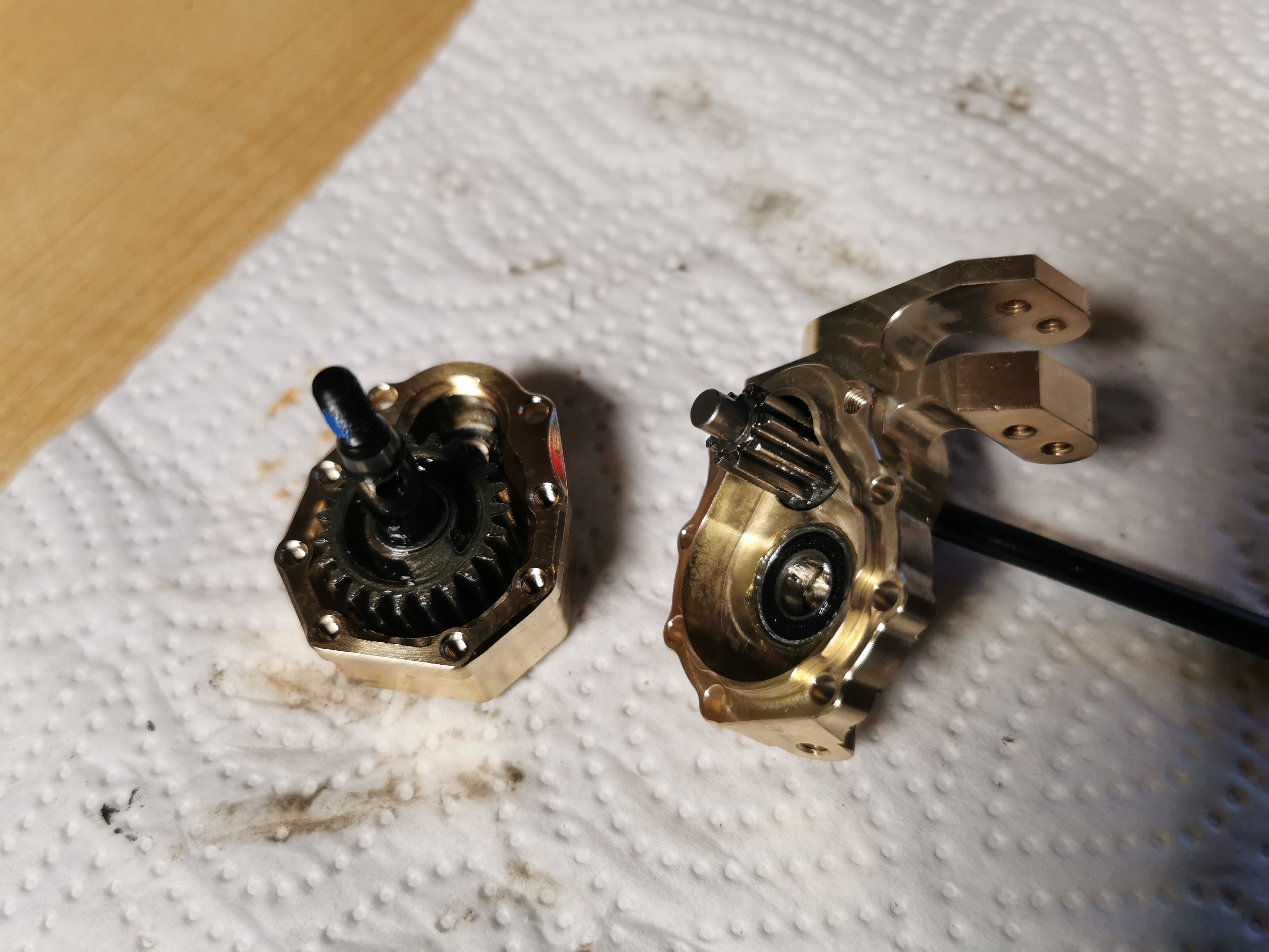

Die Teile Stammen wer denkt es aus China, dafür waren sie bis auf ein paar Senkungen und Entgratungen Relativ gut gefräßt.

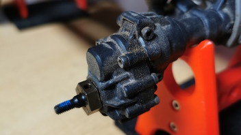

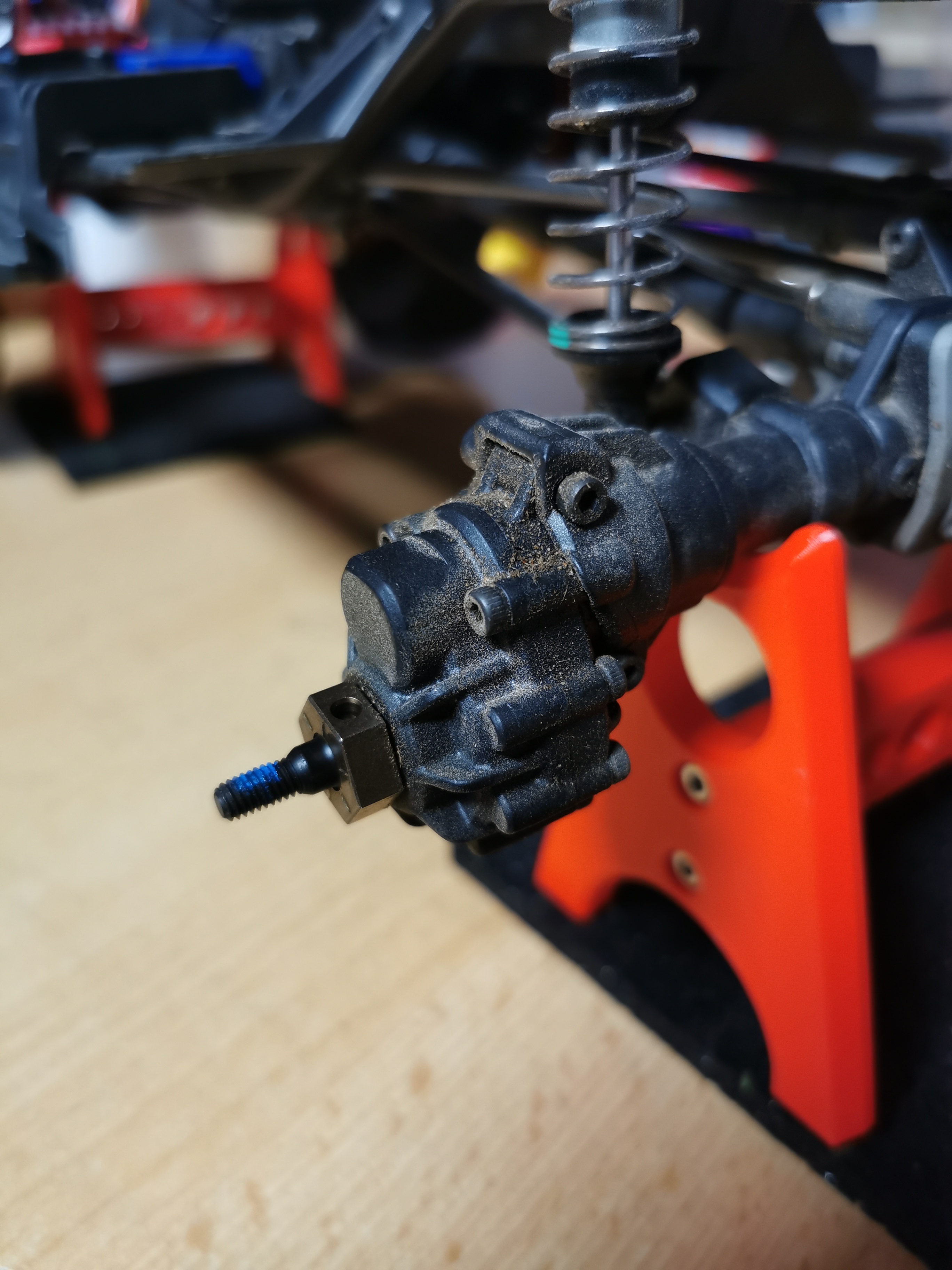

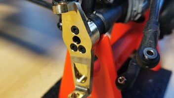

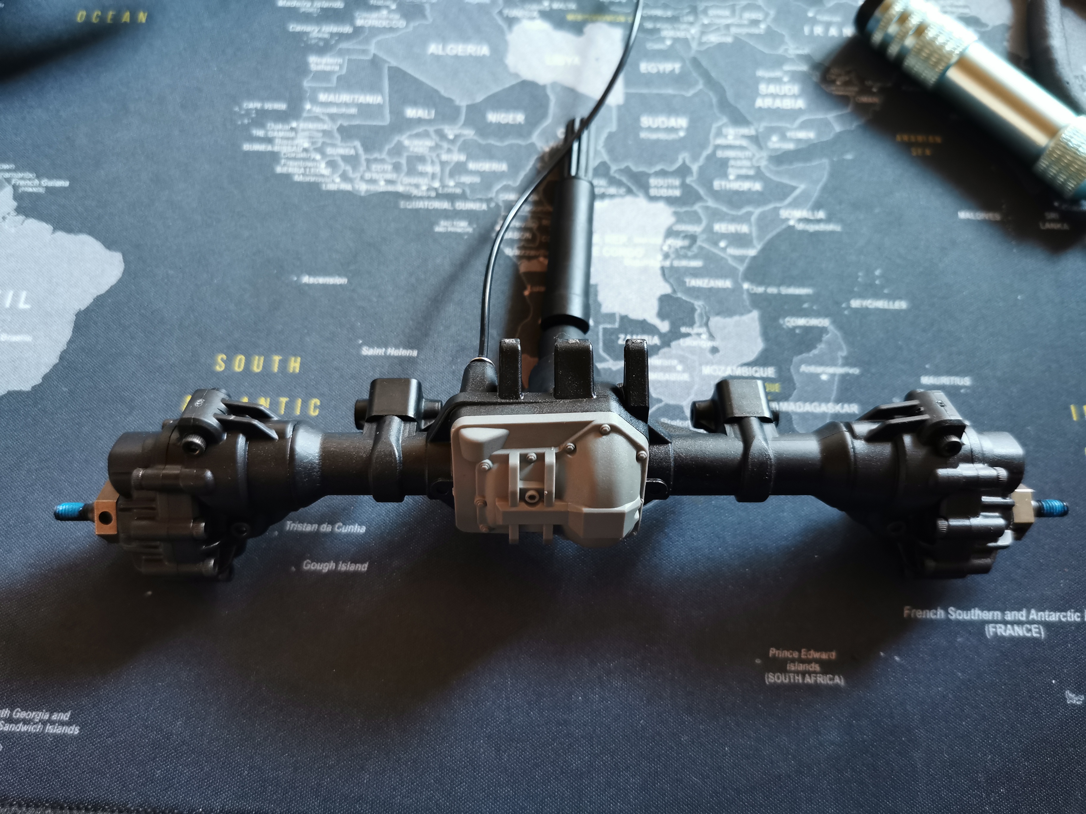

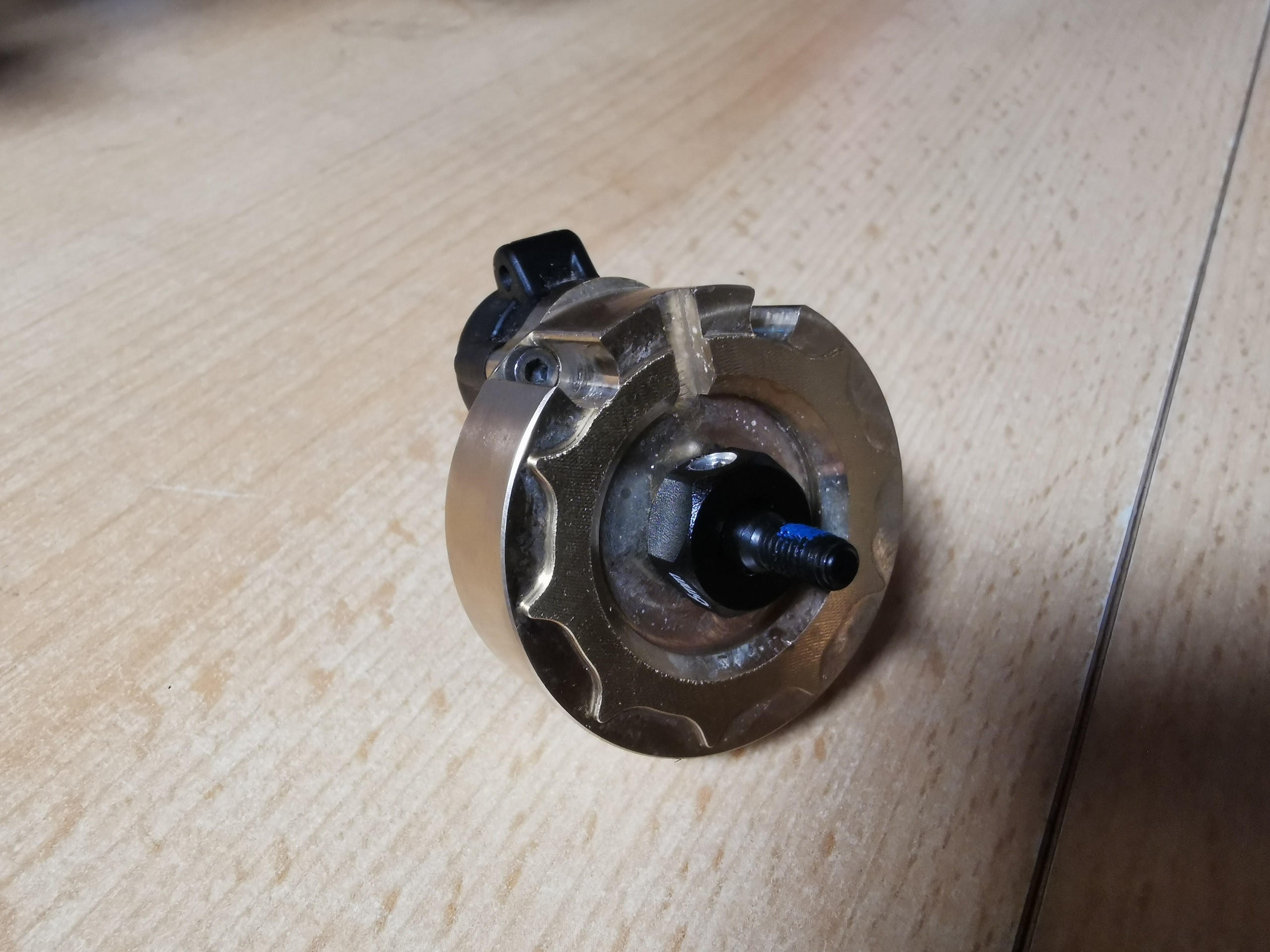

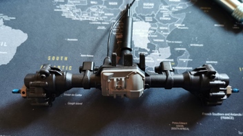

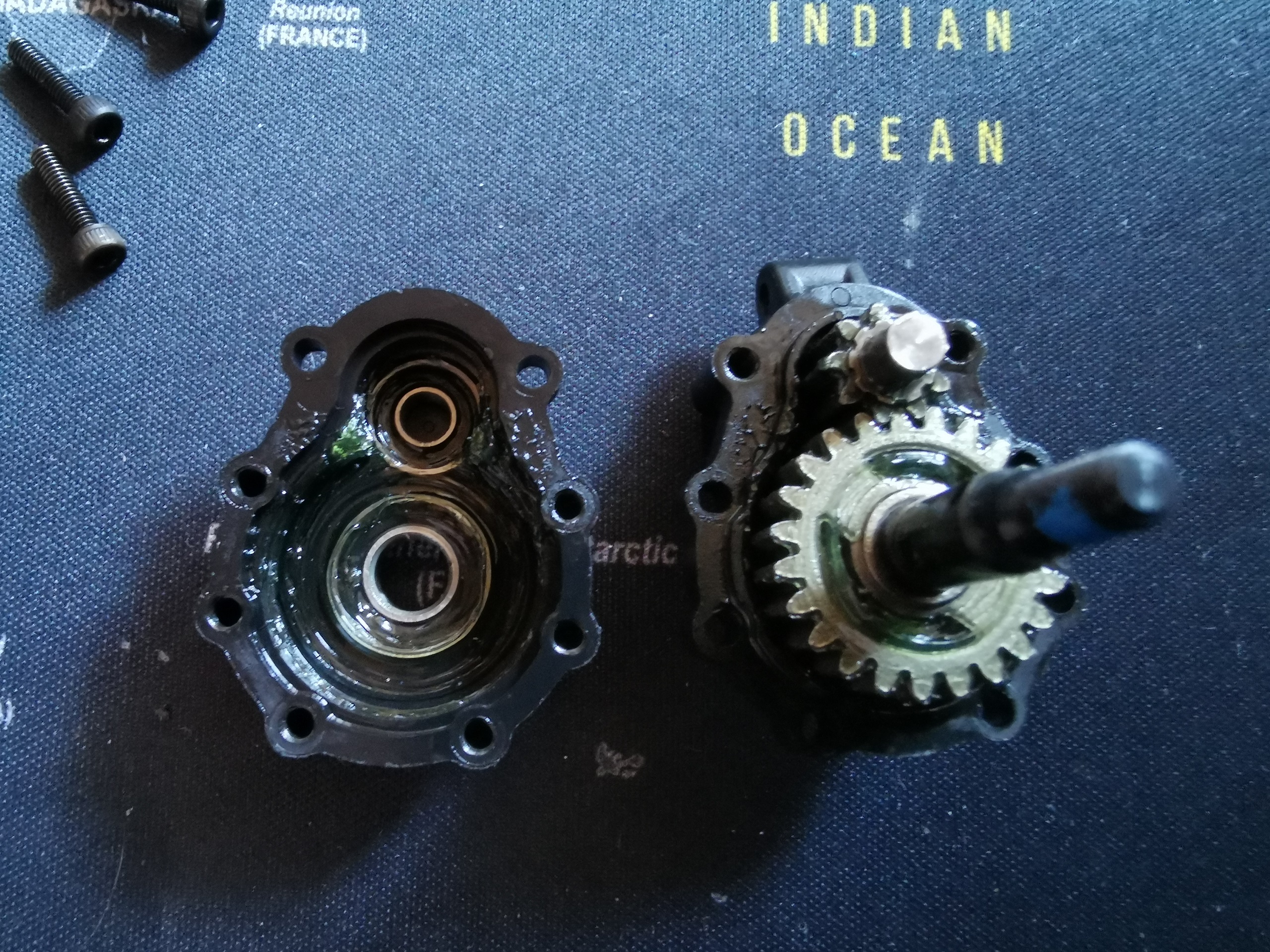

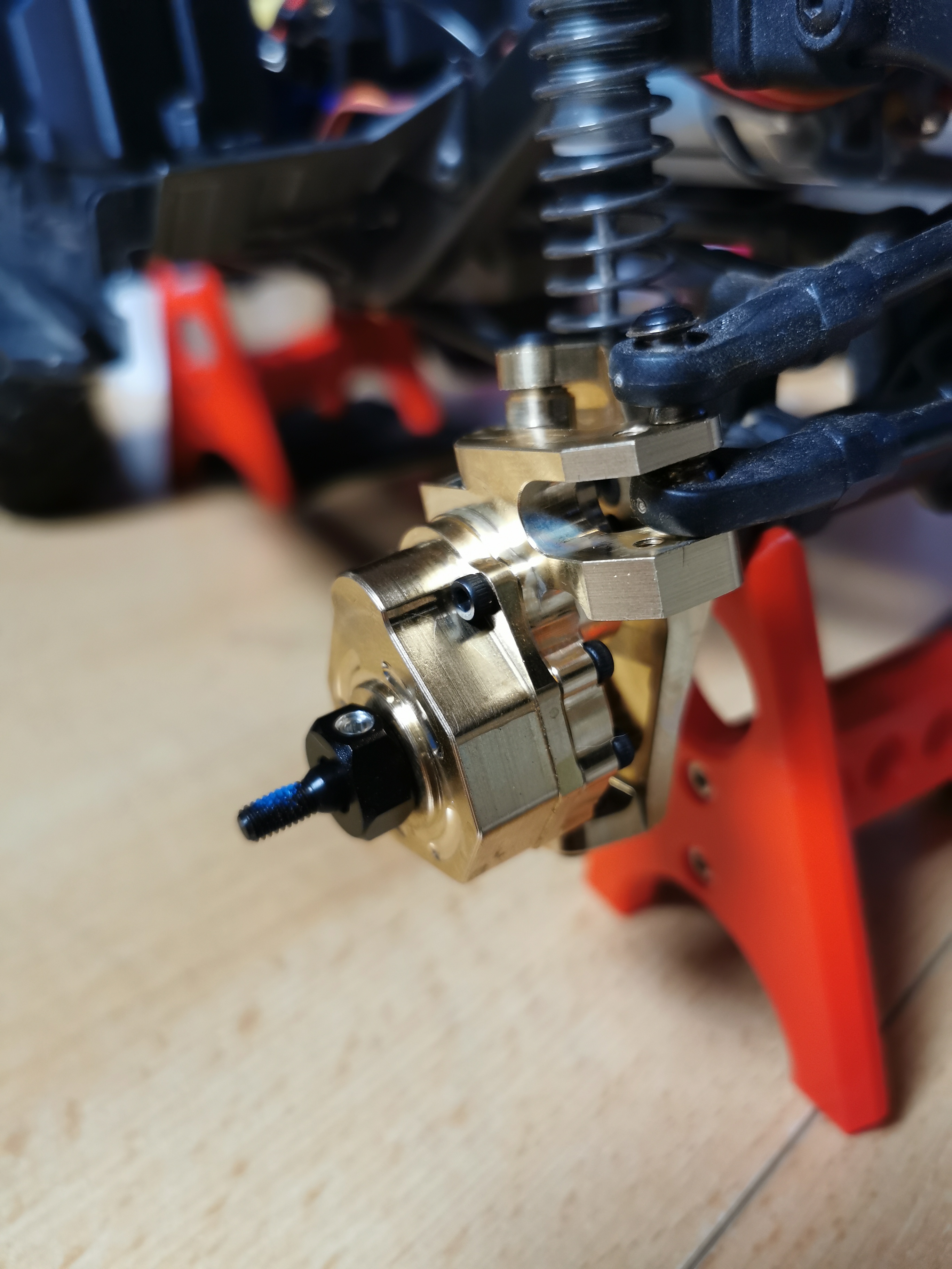

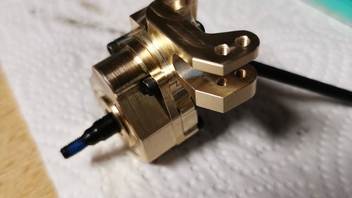

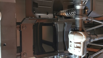

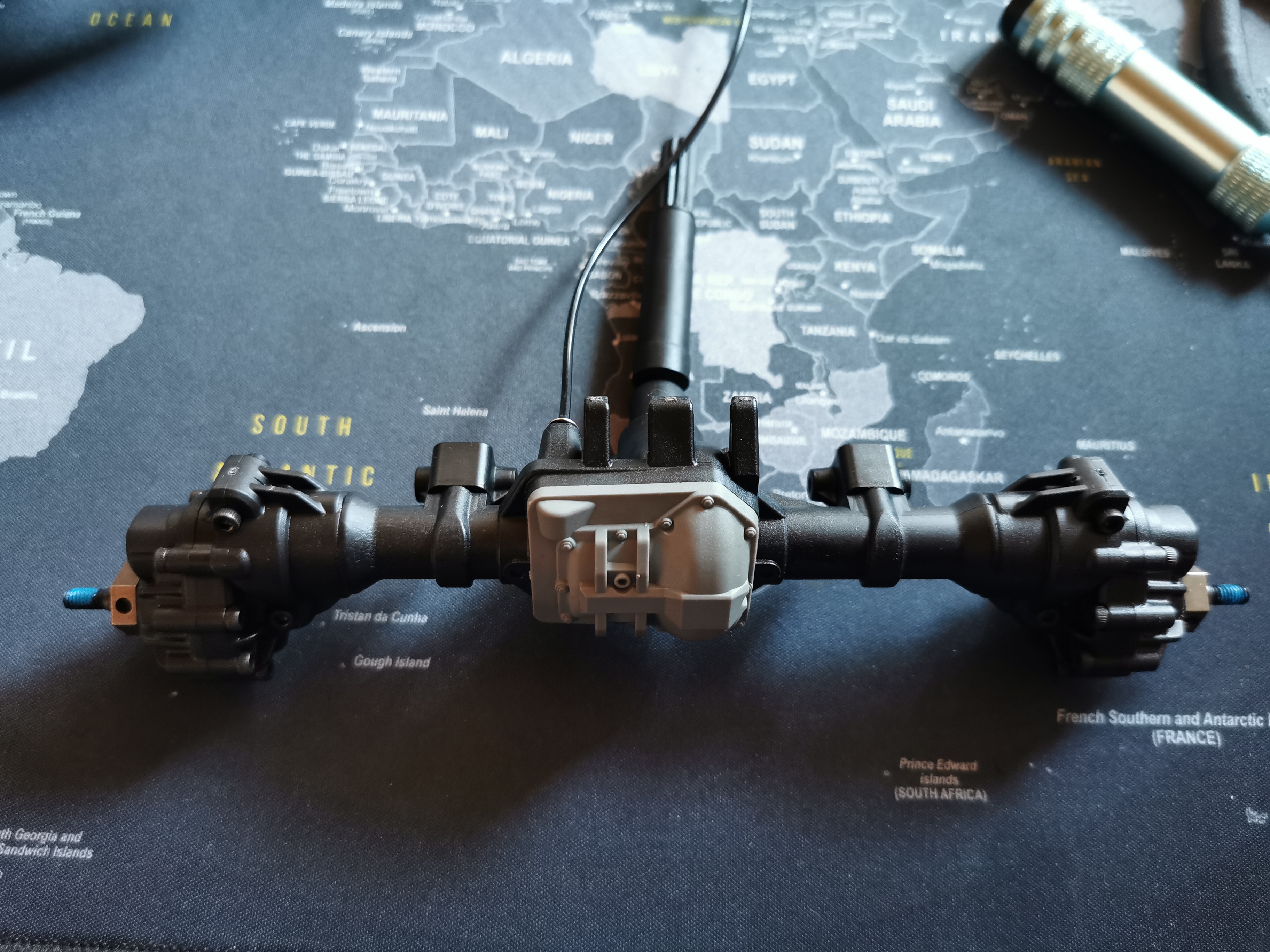

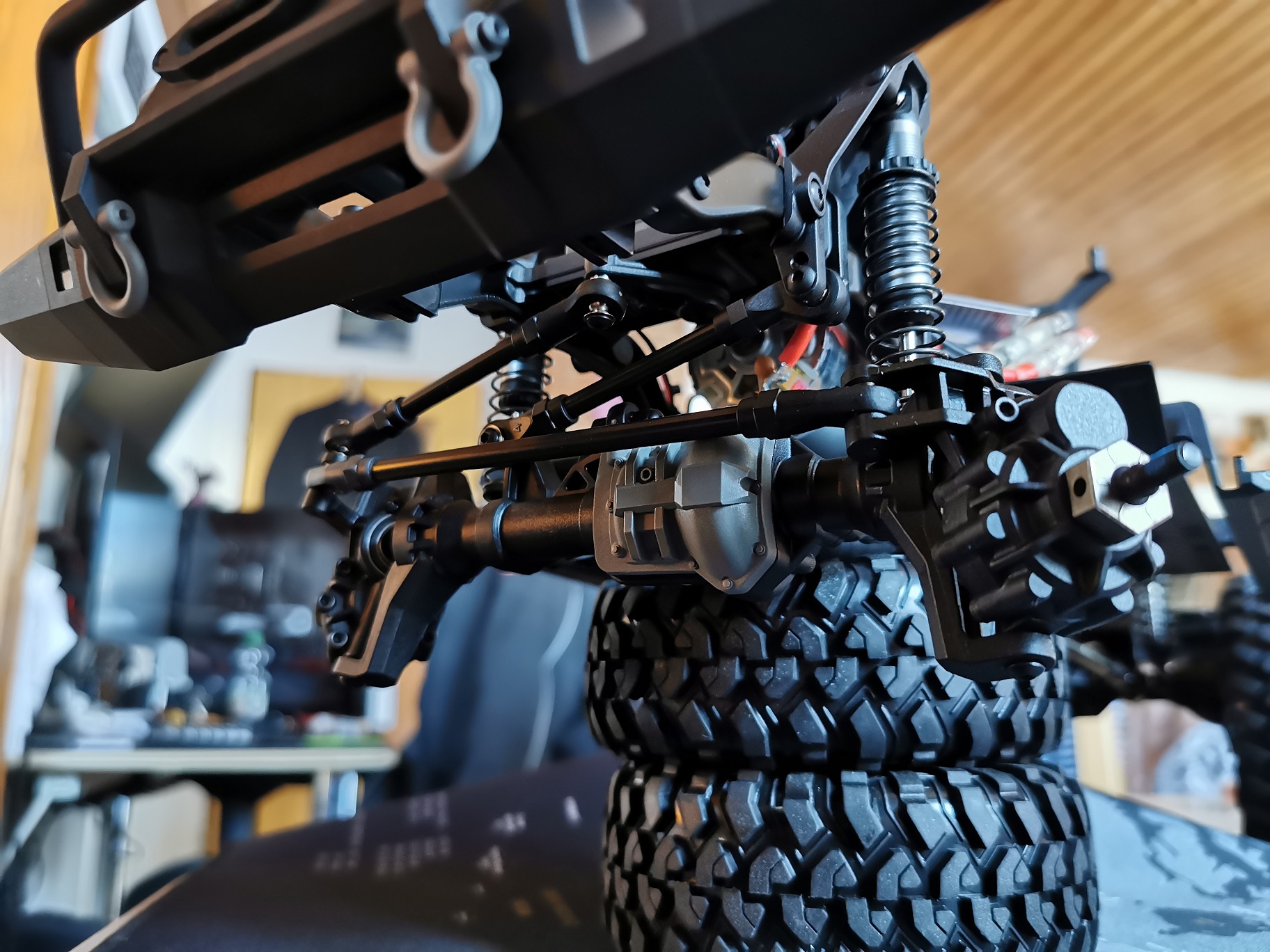

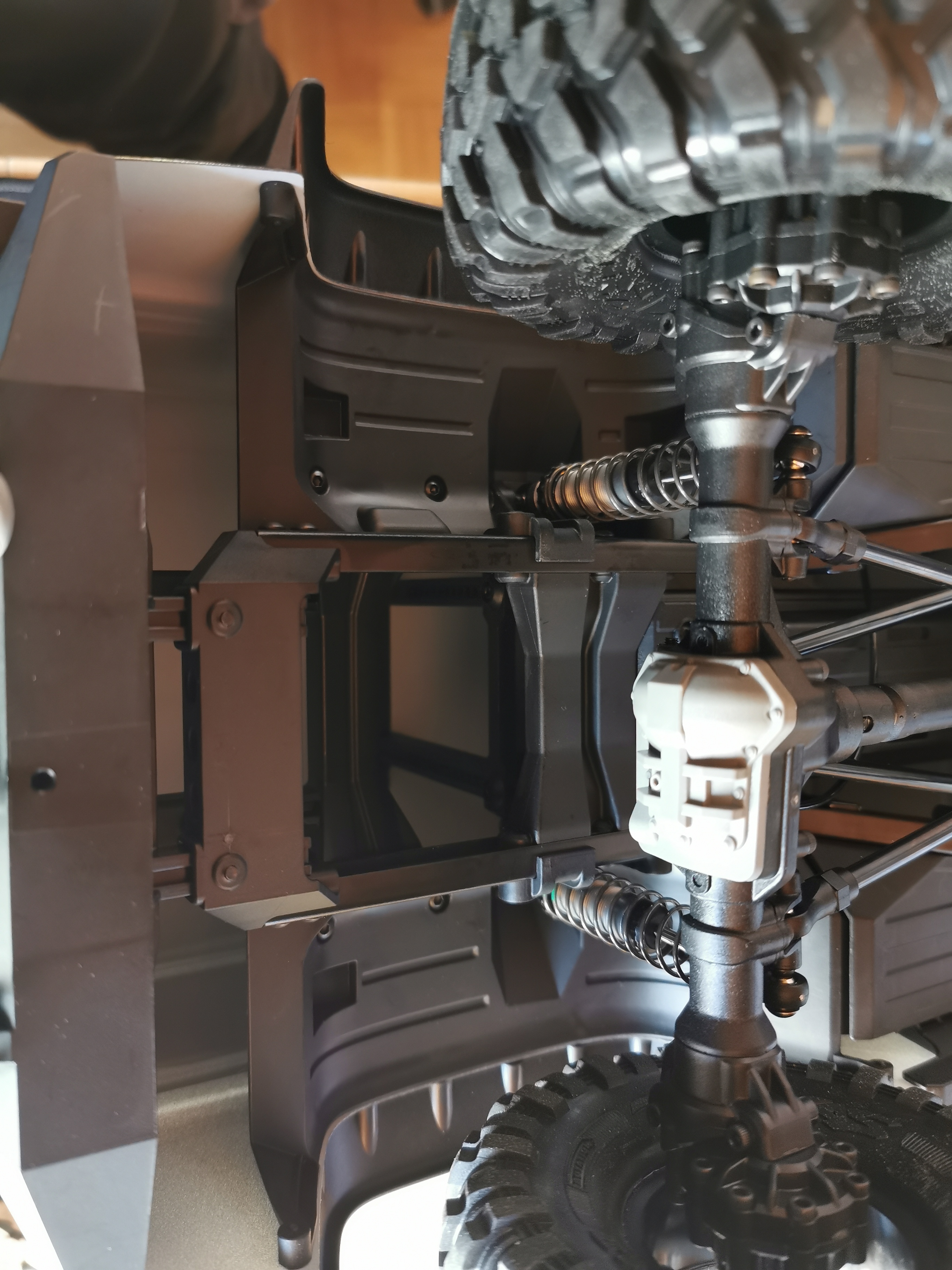

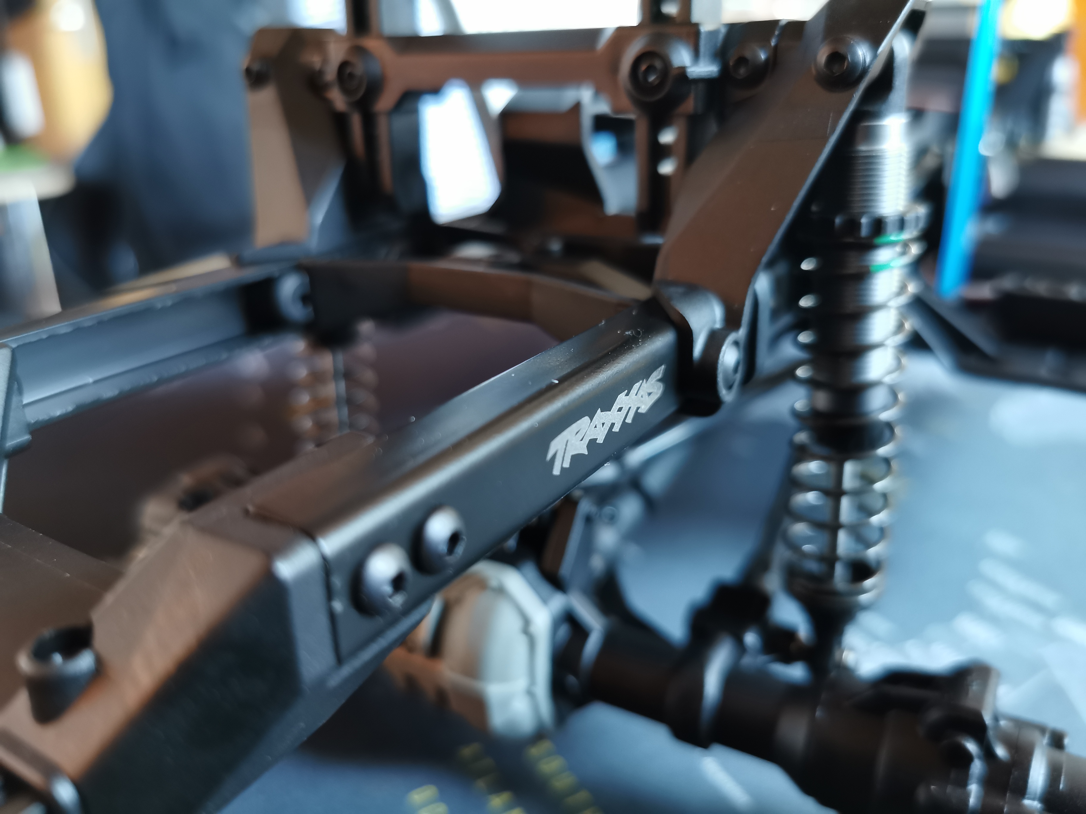

Der Umbau von den Standard Kunstoffteilen auf Messing ist Relativ einfach, da man nur die Portalachsen ausbauen muss und Anschließend direkt an den C-Hub kommt.

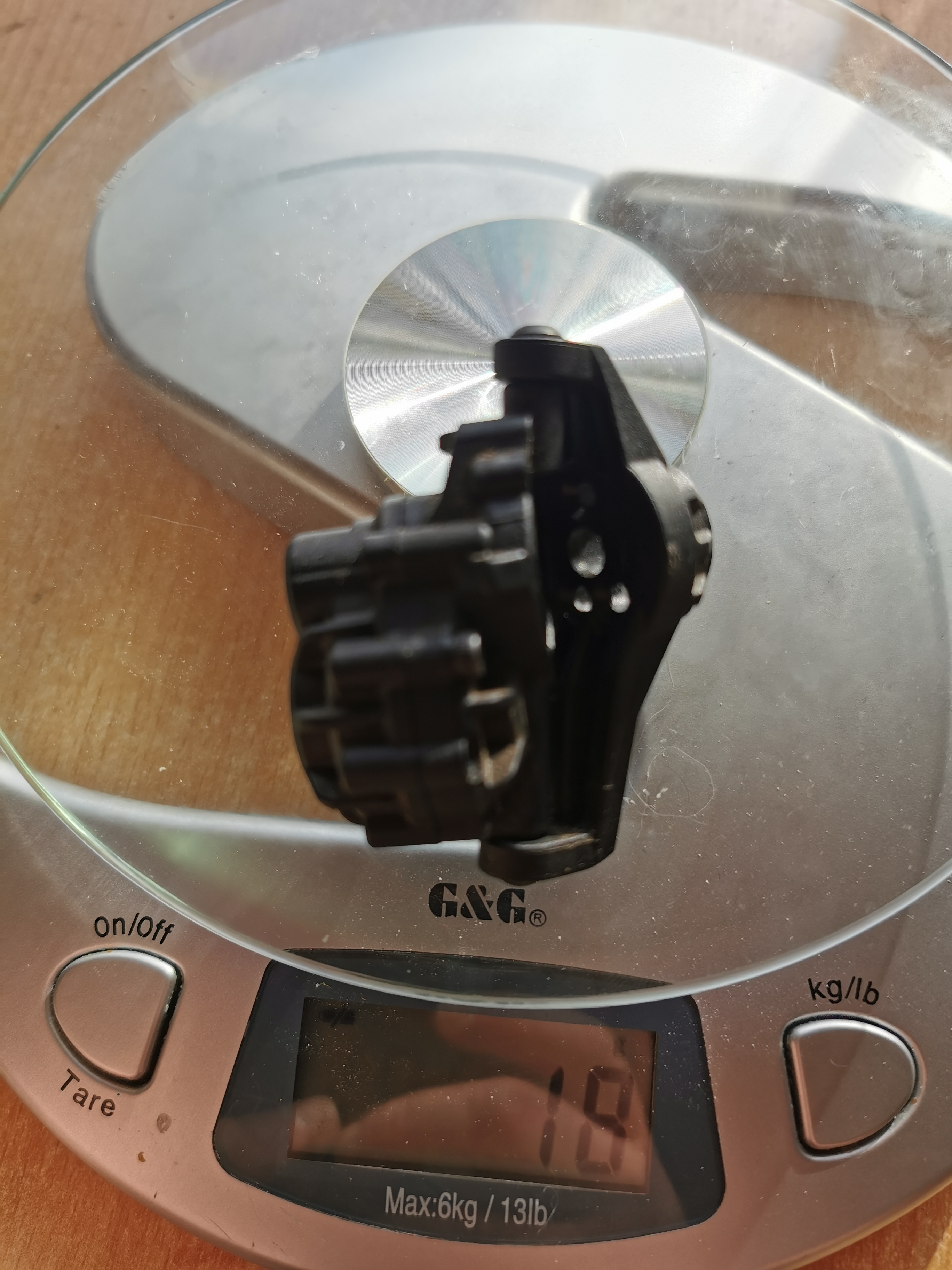

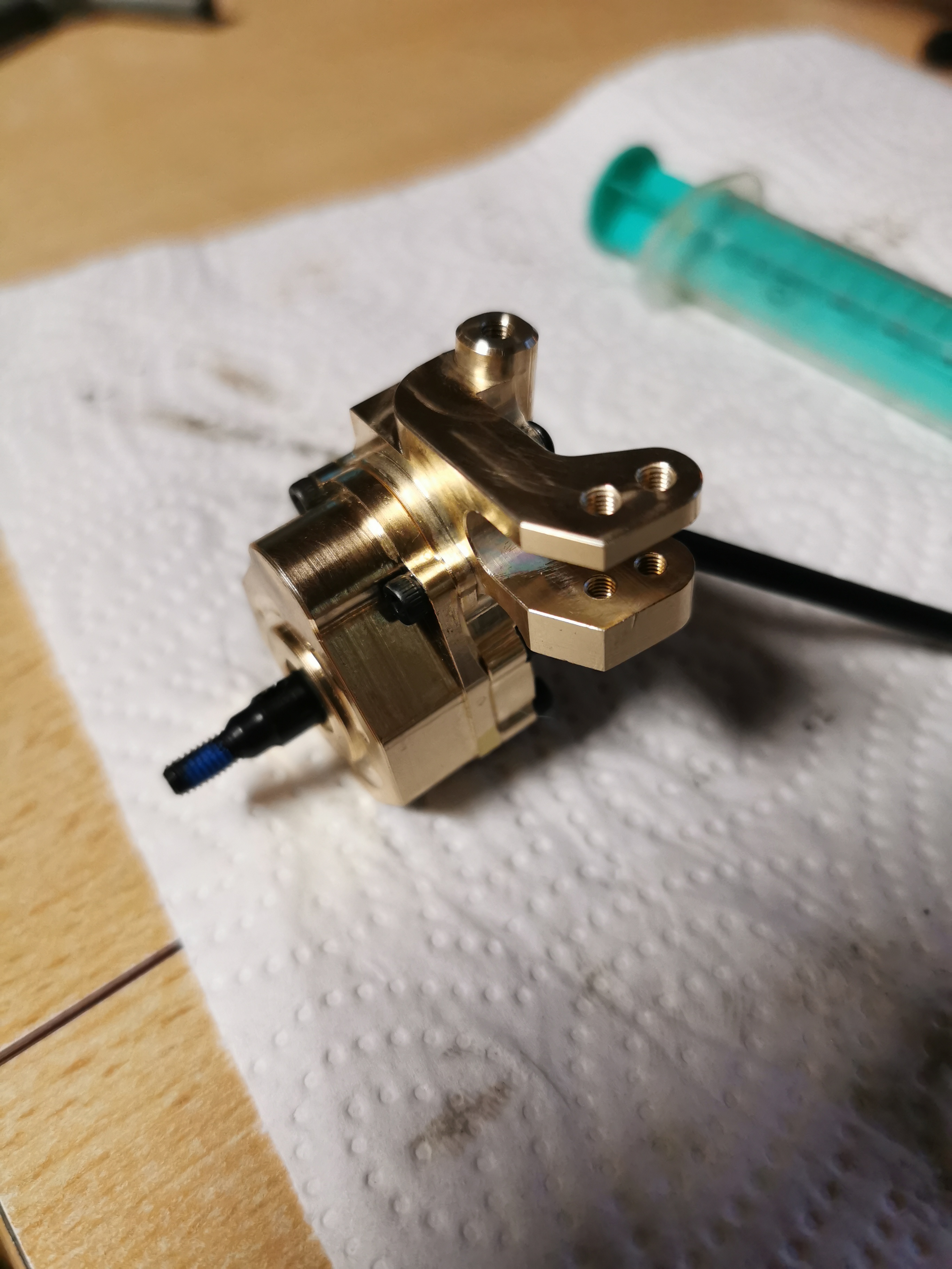

Um euch nicht mit Einzelteil wiegen zu Langweilen nur mal ein Beispiel der VA (Welche ansich noch schwerer Baubar wäre)

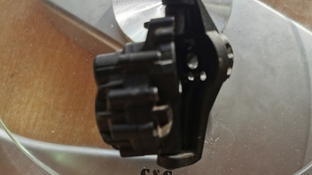

Vergleich 3x Kunststoff vs 3x Messing
18g
126g

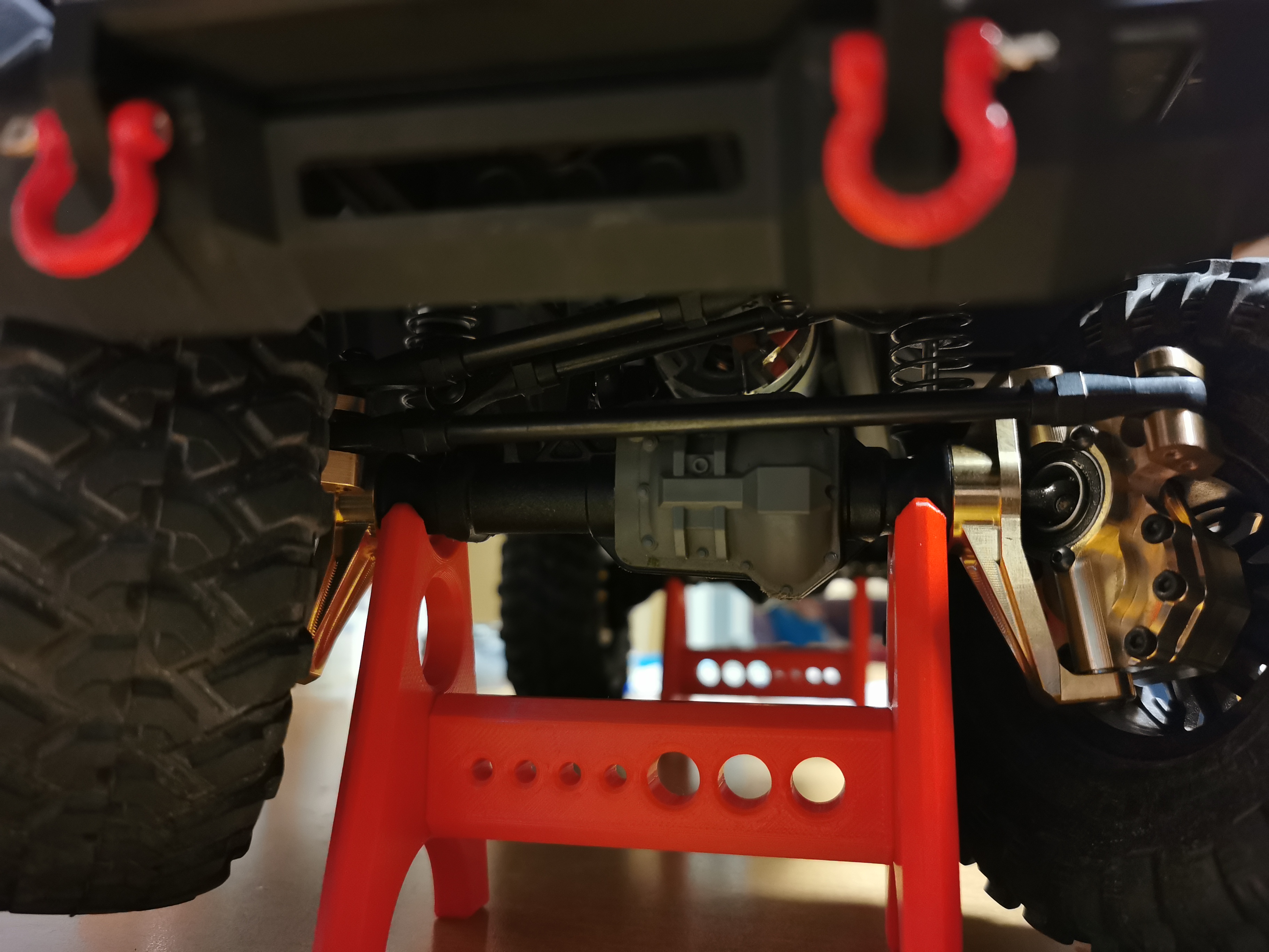

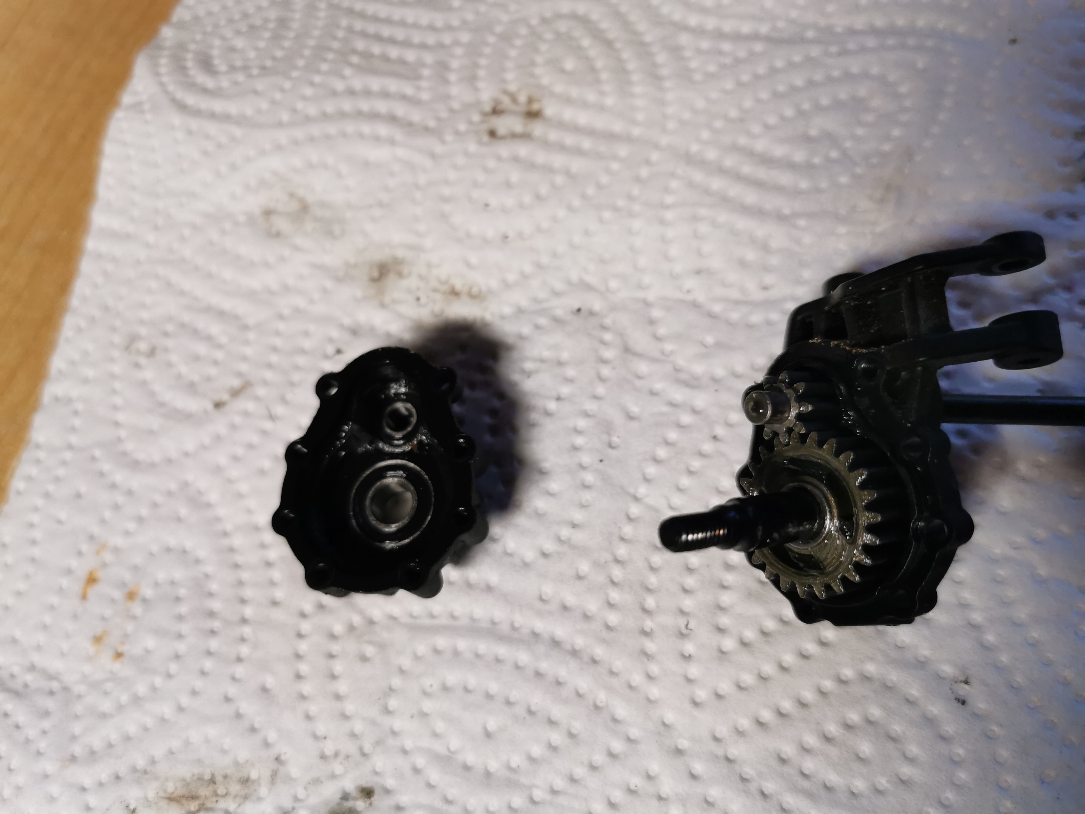

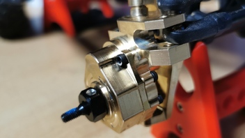

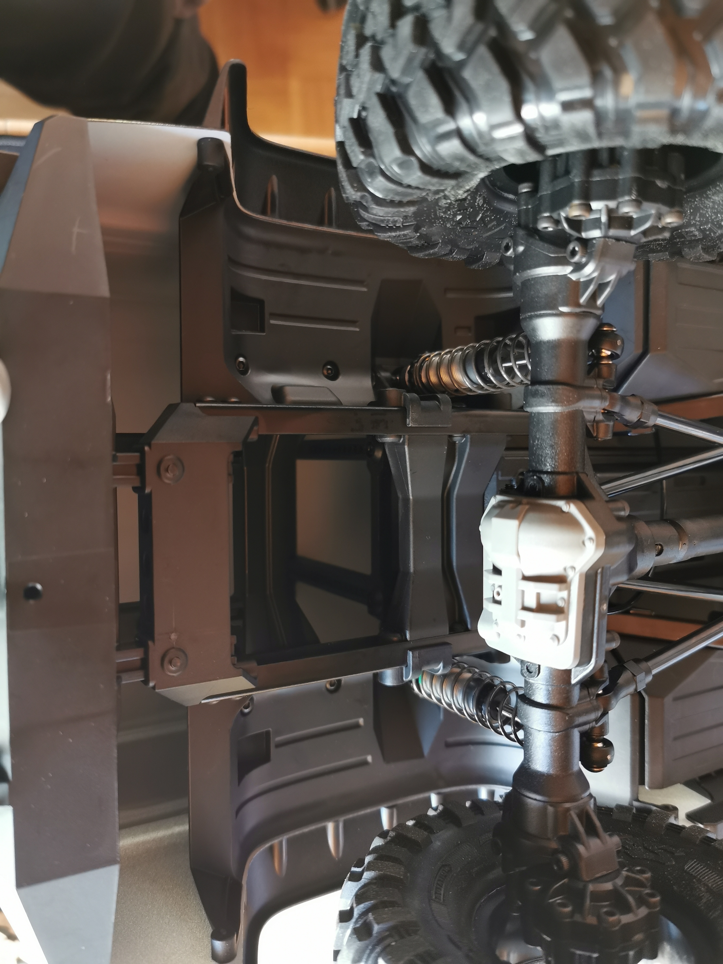

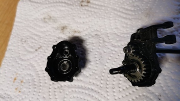

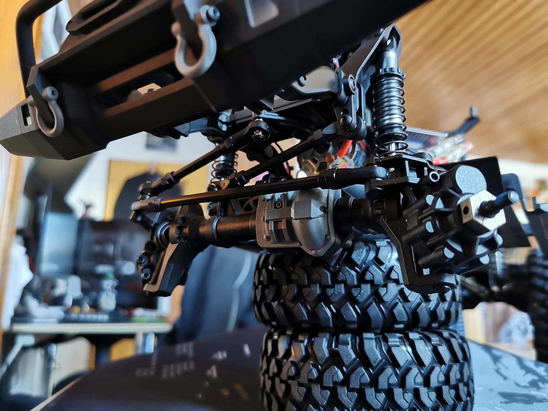

Ebenso an der Hinterachse, hier ist das Portalgehäuse nur mit 2 Schrauben an die Achse Geschraubt
Anschließend wird der Deckel entfernt und durch ein Messingteil ersetz.
Die Kugellager und Zahnräder werden einfach 1:1 Getauscht

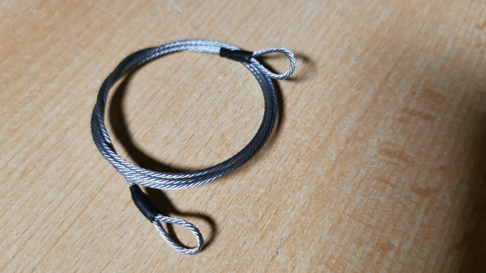

Zum Schluss kommt die Goldkette des Modellbau

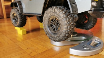

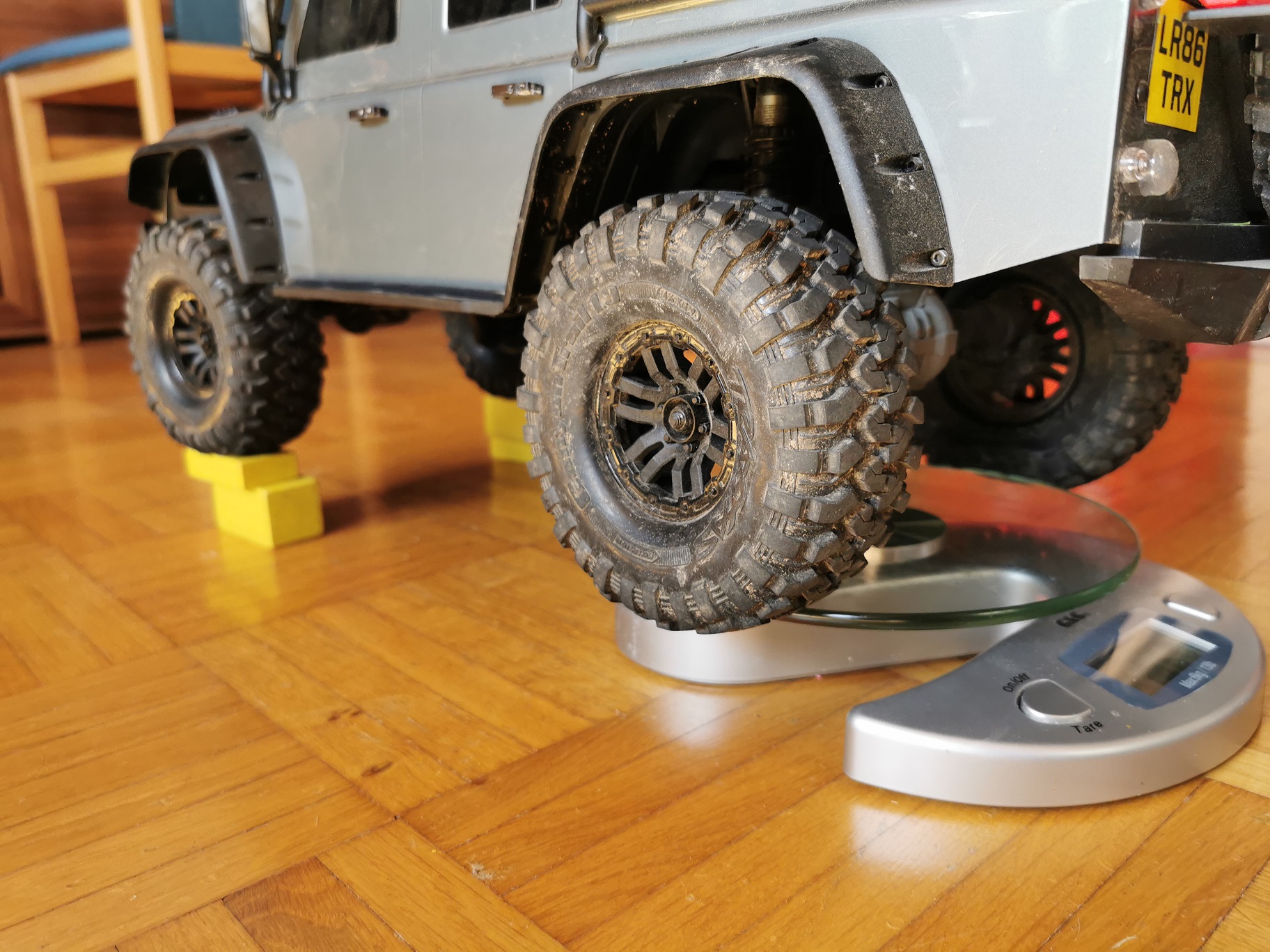

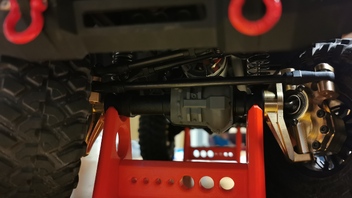

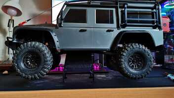

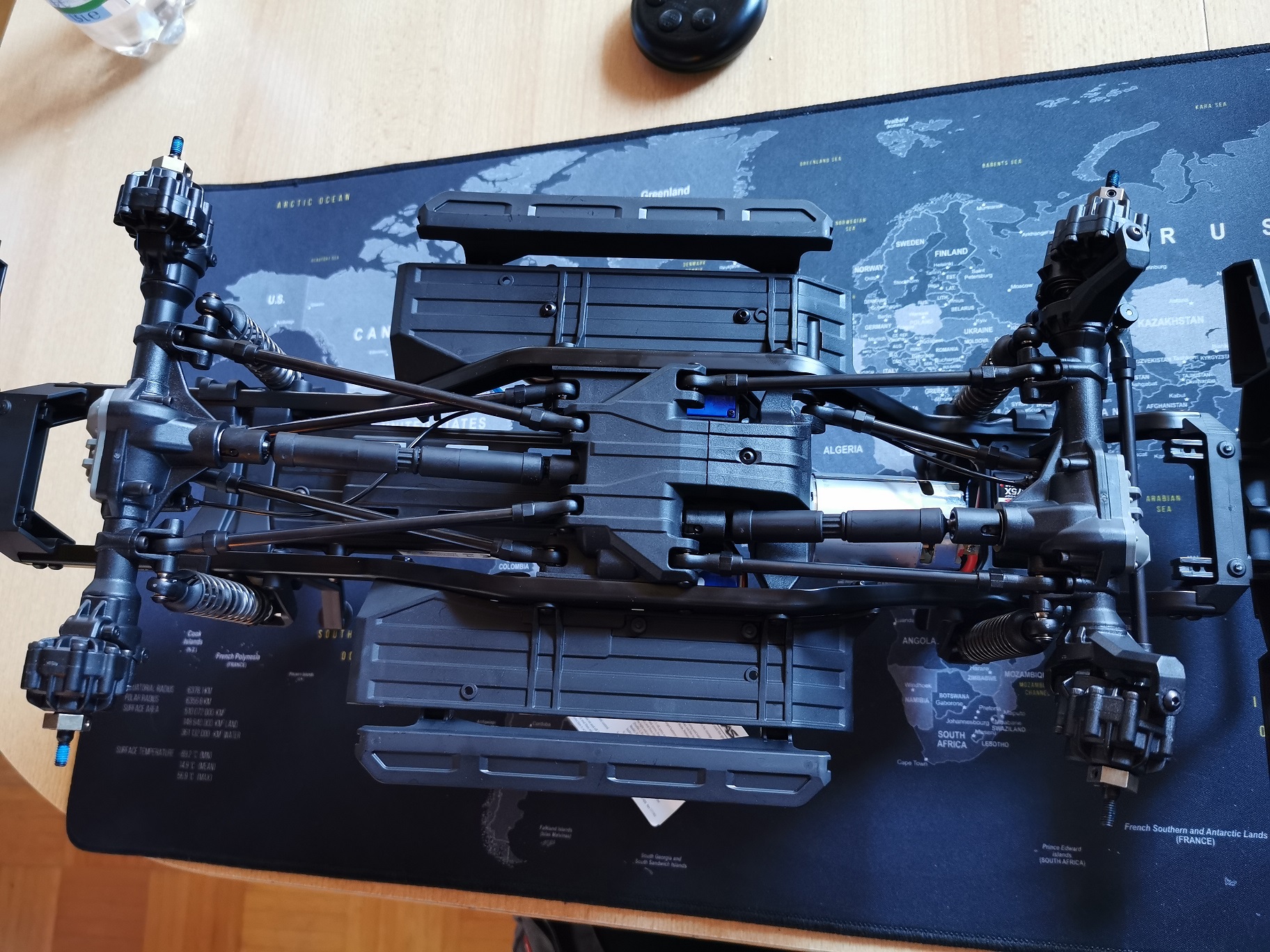

Startgewicht lag bei 3436g
Nun hat er 3906g was 470g Masse an den Achsen sind und den Schwerpunkt Deutlich gesenkt haben.
