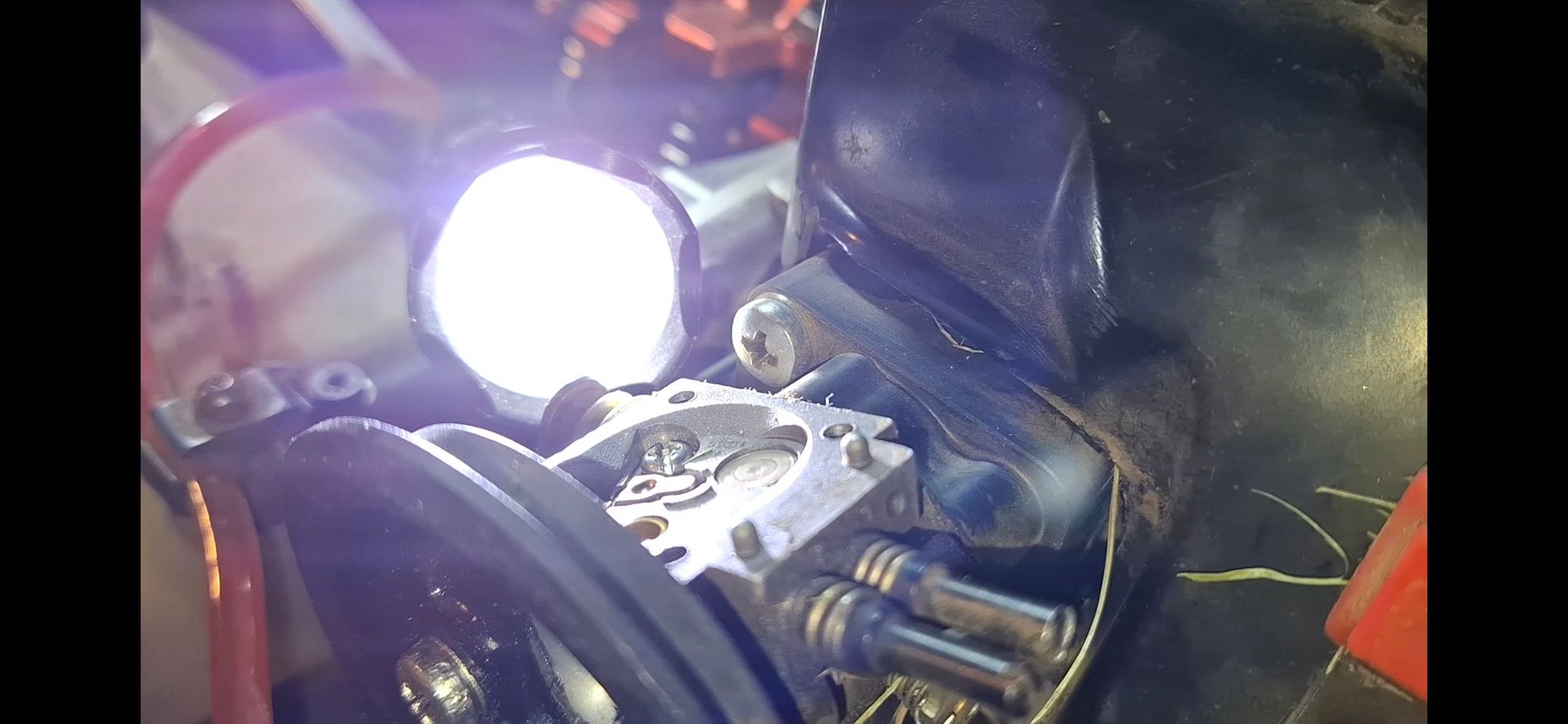

    Ein paar Tage später, als man wieder laufen konnte, habe ich mal den Vergaser gecheckt, und alles überprüft.
    Aber alle Membranenteile sahen top aus, keinerlei verhärtungen, oder Risse, auch habe ich das Ding in Kochendes Wasser eingelegt, damit auch mal aller Schei...dreck sich lost, vermutlich kann ich nun keinen Tee mehr in dem Wasserkocher mehr kochen:/, aber PPSSSST , bitte nicht meiner Frau sagen, sonst kommen keine Beiträger mehr :anstossen::aetsch::lol:.
    Nach dem vorgang und mehrfachen Aktivieren des Wasserkochers, habe ich den Vergaser herausgeholt, und mir das im Warsten sinne des Wortes klare Wasser angeschaut, da waren keinerlei Verschmutzungen zu sehen, frage für nen Freund, den Wasserkocher kann man bestimmt noch zum Tee kochen nehmen :?::denk::lol:, über ehrliche Antworten würde ich mich freuen, und diese auch so weiter geben.
    Beim zusammenbau des Vergasers viel mit die Position des Kipphebels für das Schwimmerventil auf, es war doch sehr weit oben, so das die Pumpmembrane wenig Weg hatte um diese zu betätigen und zu öffnen.

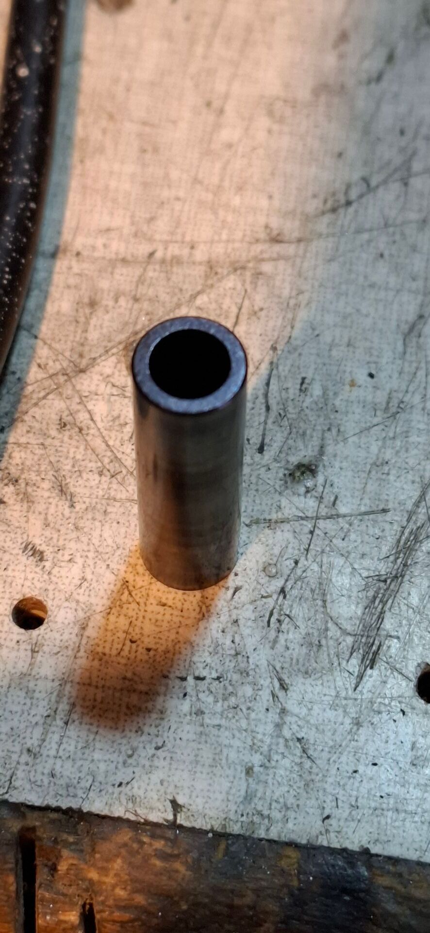

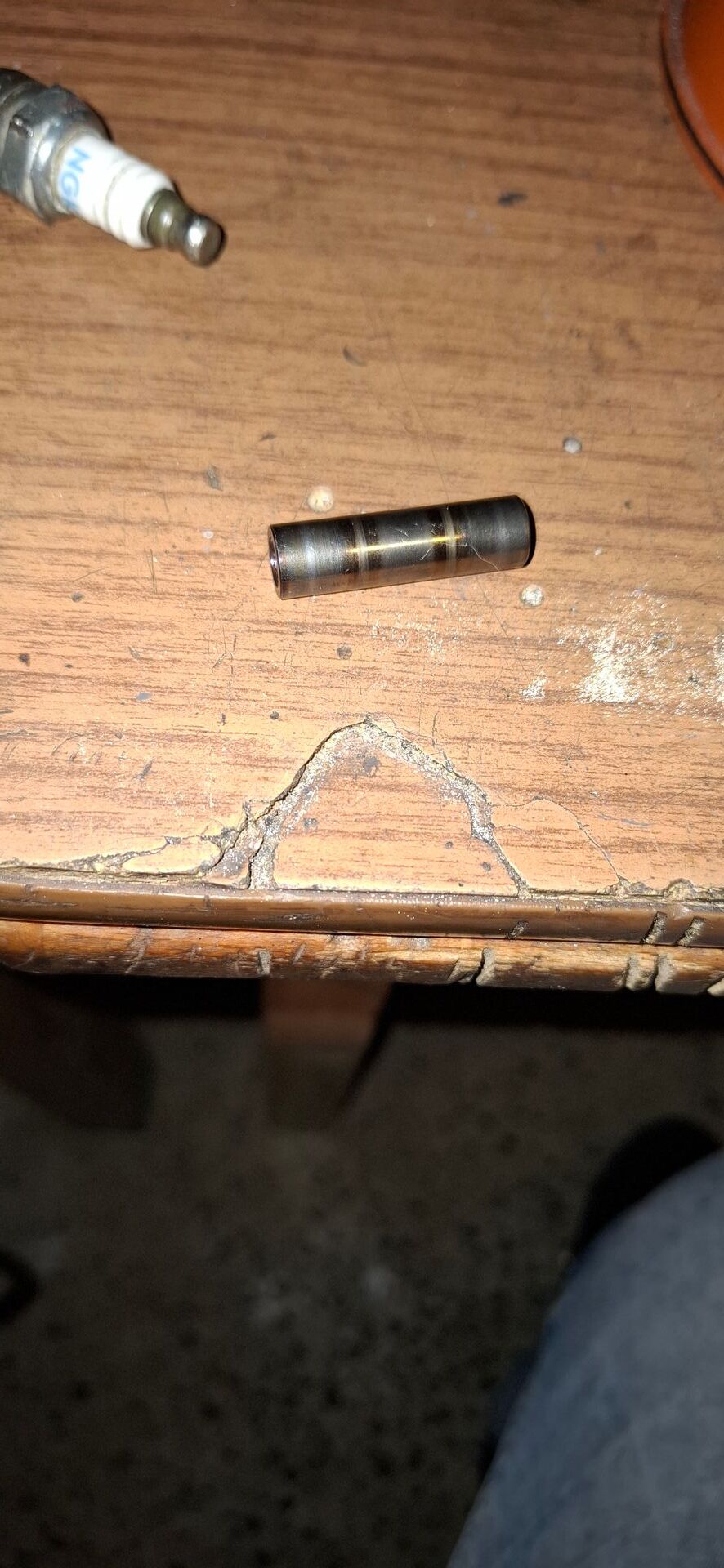

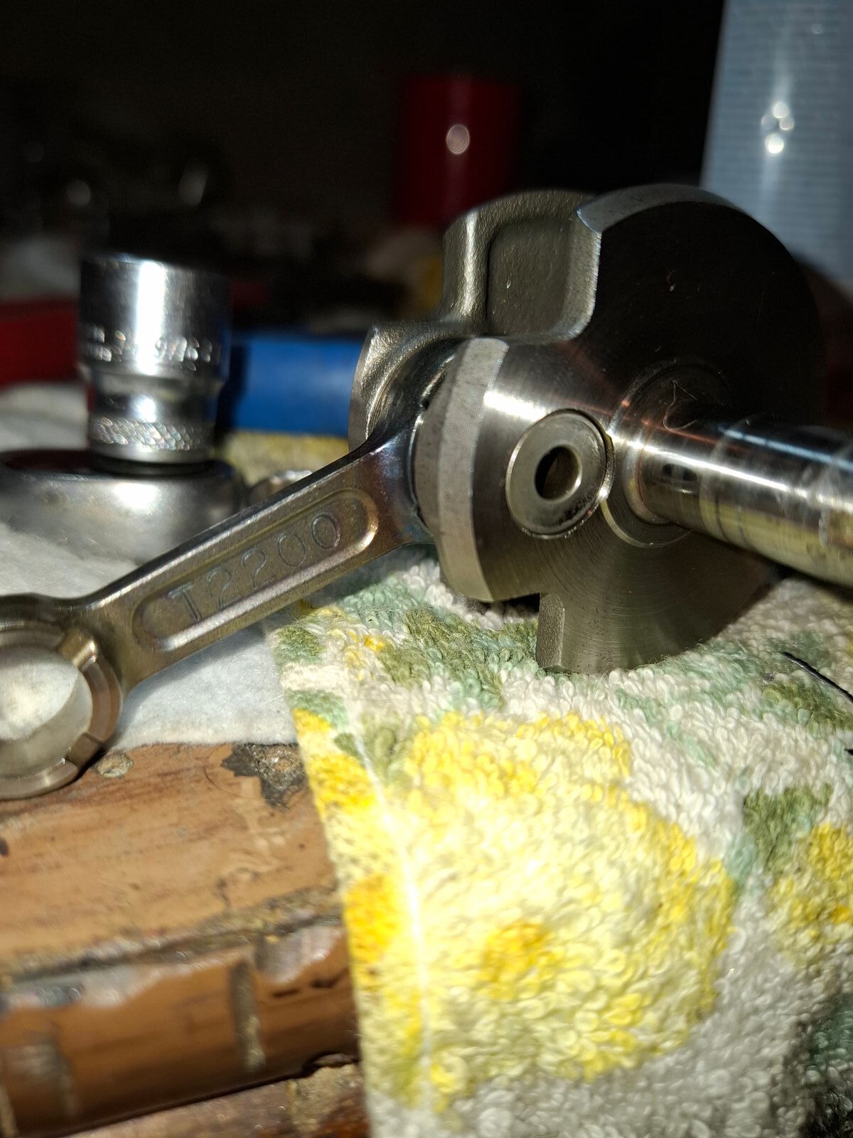

    In der Zwischenzeit habe ich dann auch mal den Kolbenbolzen angeschaut, ich will mich jetzt nicht zu äußern:wand:, aber das ist dass zweite was so ausschaut, Blau Golden verfärbt, und da war es mir eigentlich fast schon klar, das er zu mager lief, aber der Kolbenboden sprach eine andere Sprache, der war schwarz, was wieder für eine Fettere Einstellung sprechen sollte.
    Wirklich komplex sage ich dazu nur.

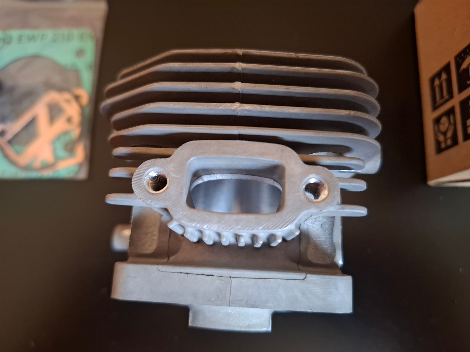

    Nach dem mein Kit zuhause ankam, machte ich mich gleich mal an :google: ran, und schaute, ob es irgendwelche Tipps gibt, wie man wo noch was weg nehmen kann, aber leider eher Misserfolglich, da ja jeder so sein eigenes Ding macht und dieses gerne für sich behält, kann man aber auch nachvollziehen.
    So, dann ein bischen recherche betrieben, und kamm immer wieder auf das Ergebniss Scootertunging.

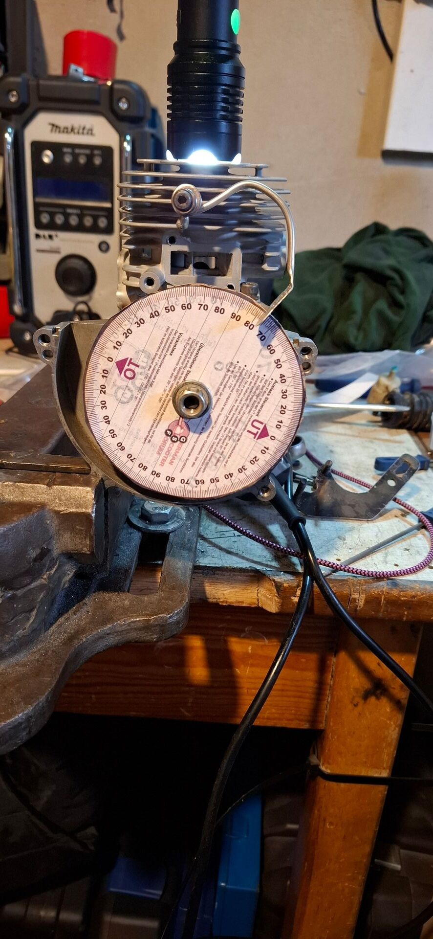

    Also, da noch einige male gelesen, und immer wieder das Wort Steuertzeiten......Eigentlich dachte ich immer, man nehme grob so und so viel weg, wird ja schon passen, aber was ich so gelesen hatte, lies mich dann doch ein wenig eines besseren belehren.
    Also, geschaut wie das Funktionuckelt, ettliche Videos geschaut, und eigentlich festgestellt, das es gar nicht so schwer ist.

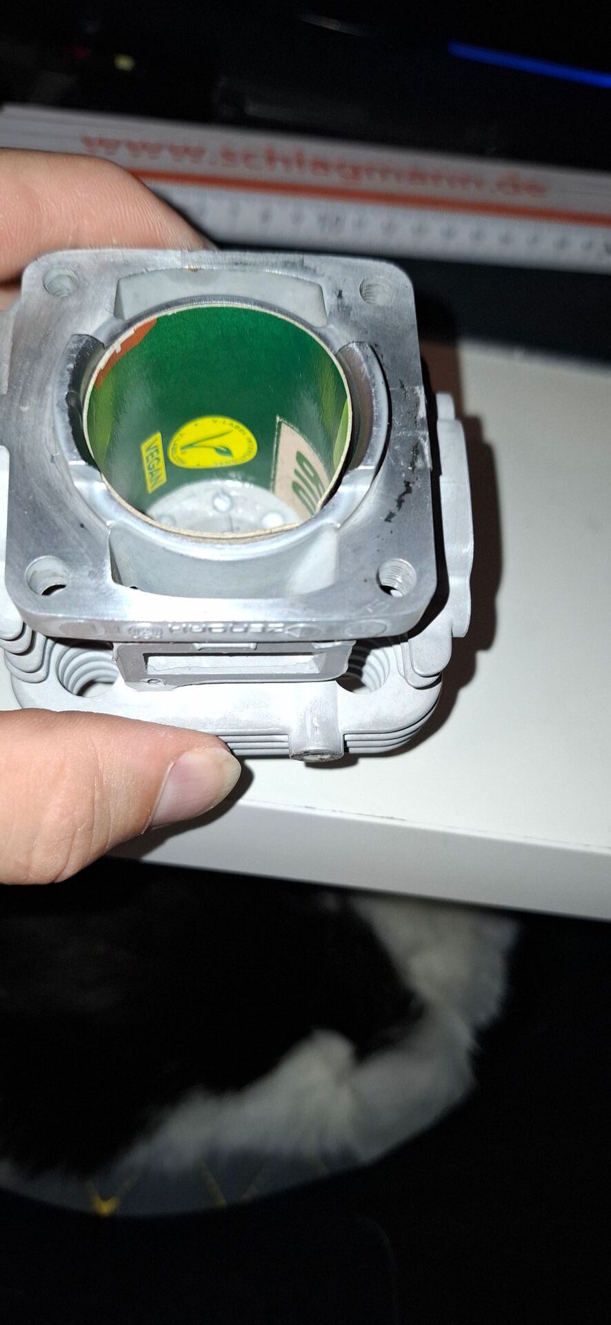

    Also, eine Winkelscheibe gesucht, auf das passende Maß gedruckt und auf einen Karton geklebt, und natürlich grob dem Schwarzen Strich entlang geschnitten, danach mit einem Schraubendreher ein Loch in die Mitte gestochen.
    Danach habe ich geschaut das der Kolben am obersten Totpunkt steht, und dann die Mutter anziehen, aber auch schauen, das sich die Winkelscheibe nicht verdreht, und immer wieder prüfen, bis das ergebniss passt.
    Ohne Messeuhr gestaltet es sich schwer, schieblehre geht auch aber dann nur wenn man zu zweit ist.
    Alleine geht, ist aber echt morz das gefrikel:wand:.
    man sollte erwähnen, bevor man die Gradscheibe montiert, muss das Kurbelwellengehäuse mit sam Kurbelwelle und Kolben verbaut sein.
    Auch muss der Kopf plus Dichtung Montiert sein.
    So, als das alles passte, musste ich mir mit ein bischen Lötzin was zurecht tütteln, und eine flache Fläche am vordersten Messpunkt klopfen, und nein, ich hatte kein dünneres Lötzin im hause :lol:.
    So, nach dem ich das schön ausgemessen hatte, zwegs Ein und Auslass, las ich was von Vorauslass :denk::wand:, also, wieder gelesen und YT Videos geschaut gehabt, auch das stellte sich als nicht all zu schwer heraus, das sind Quasi die Fenster was man an den Seiten beim G320 sieht, und dort lässt sich auch gut vermessen.
    Dieses Prozedere habe ich 3 mal widerholt, und habe den zwischen Wert genommen,
    Wenn ich noch richtig dran bin, hatte er einen Orginalwert von,
    Einlass 148 Grad,
    Auslass 175 Grad,
    Überströmer 128 Grad
    VA 23,5 Grad.
    Was schonmal kein schlechter Wert ist.
    Aber da steckt noch ein bischen Potenzial nach oben.

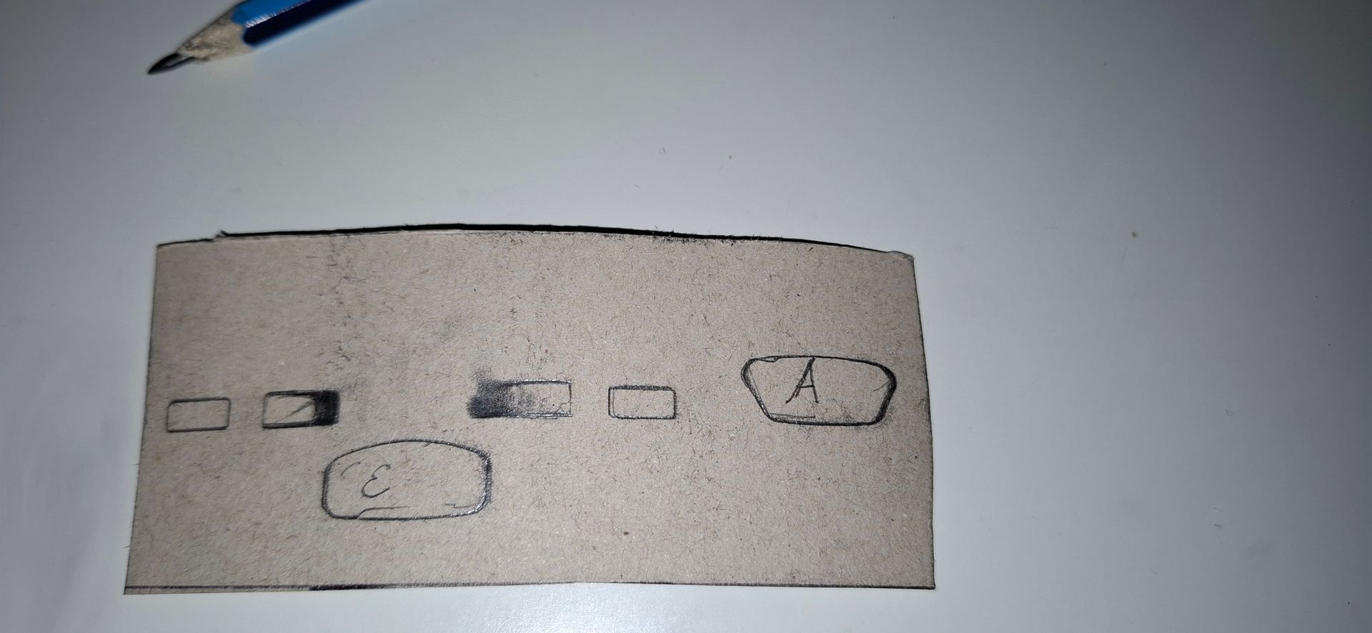

    Zu dem Zeit Punkt war man aber sowas von unerfahrfen, ich habe sogar eine Portmap erstellt, aber war irgendwie nicht zufrieden, es brachte mir keinerlei zufriedenstellende ergebnisse, aber war schonmal lustig zu sehen wie das geht.
    Aber dank Racebase brauche ich keine Protmap mehr erstellen, weil wenn man den Hub weiß, und die Pleuellänge dann und eben die Paar Grad Zahlen. dann kommt man eben auch auf das ergebniss, uhne dass man wirklich messen muss.
    So schaut die Portmap aus, aktuell fällt es mir schwer dies zu erklären, aber im Netz wird man fündig, und wird auch gut erklärt.
    Der Karton ist Quasi so lang wie der Durchmesser des Zylinders ist, und genau so hoch wie die Zylinderlaufbahn ist. danach fixiert man es mit Klebeband, das es nirgends wo mehr hin kann, danach fährt man mit einem Bleistifft die ganzen Konturen nach, wie Ein und Aulass, und auch Überströmer, und schaut dann so wie im gezeigten Bild aus.
    So, nun sollte man die Breitestens Punke vom ein und auslass nehmen, und messen, und Notieren, das selebe eben auch mit den überströmer, danach misst man noch von Oberkante auf die jeweiligen Kanäle an der Oberkante.
    Und schon hat man auch alle relevanten maße.
    Aber da ich damit nicht viel anfangen konnte, und eben auf Racebase gestoßen bin, war das eine erleichterung, außerdem war ich mit dem ersten Versuch wie man es hier sieht auch nicht zufriefen, man beachte die Schnittkante oben, unten ist nicht all zu schlimm, aber dieses verfälscht das Ergebniss.
    Was die Portmap bringt, so kann man die mm in KW° umrechnen.
    Und die Breite bestimmt dann eben später ob man noch am ein und Ausall was weg nehmen kann, ohne das man das Bogenmaß überschreitet und der Kolbenring Quasi in die aussparungen einhakt, und den Motor Kapital zerstört.
    Das ist nur eine grobe erklärung, für genauere Info bitte :google: verwenden.

    So, nun ging es an meine endsprechende Maße.
    Viel war es nicht, ich habe ein wenig mit Auslass und VA experimentiert, und bin auf das Ergebniss gekommen, das ich die Überströmer so lasse wie sie sind, diese zu berühren wäre Pfusch.
    Also etwas herumgerechnet, und ich muss ja nicht schauen das er noch höher dreht, sondern nur unten rum besser aus dem Keller kommt, bin ich auf ein Ergebniss gekommen von
    Auslass 182°
    Einlass 156°
    Überströmer 128°
    VA 27
    Ich hätte auch mehr Auslasswinkel geben können, aber für was? Das mir Drehmoment verloren geht? , ne ne, das will ich nicht.
    Somit habe ich den auslass nur um 1,2 mm nach oben hin bearbeitet, aber ohne die Form zu verändern, denn da gibt es auch unterschiede.

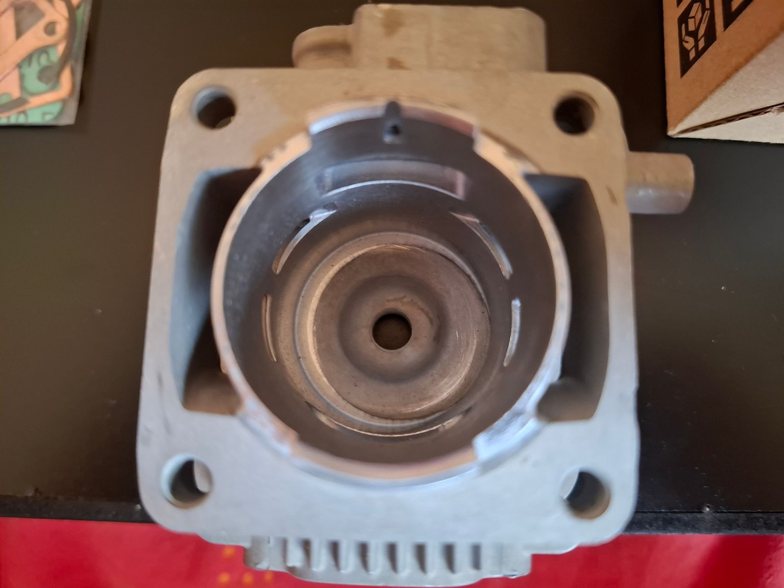

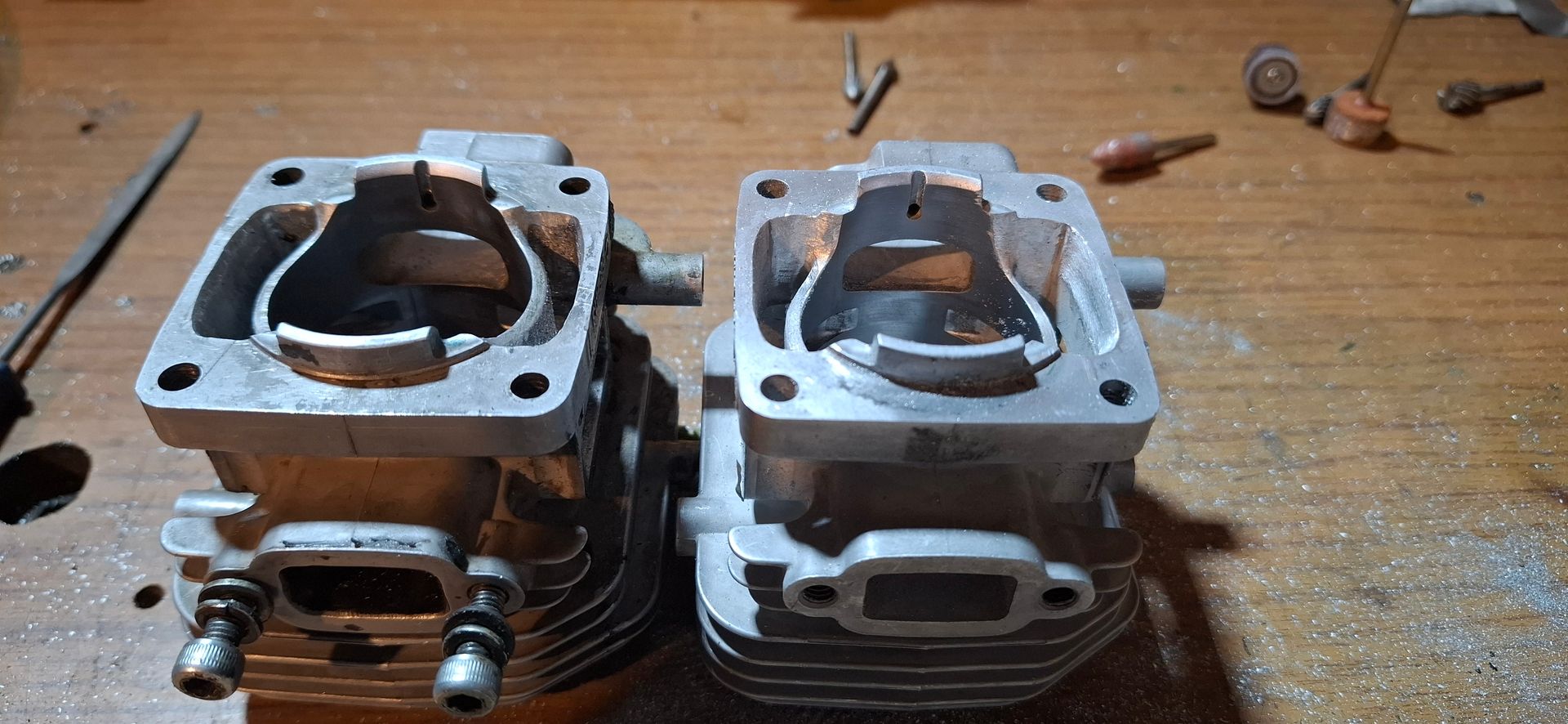

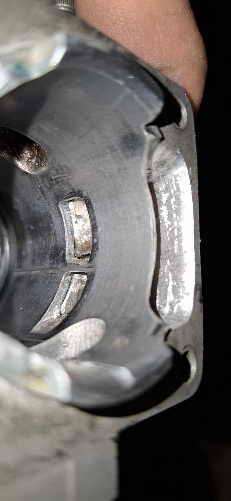

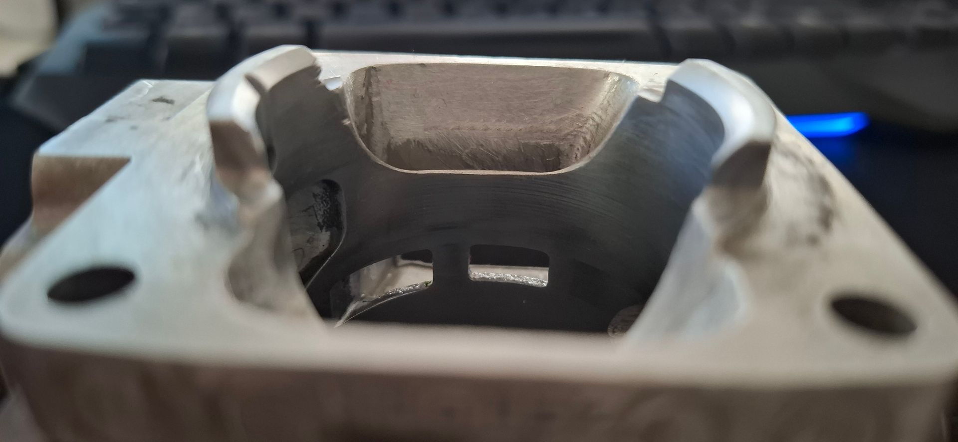

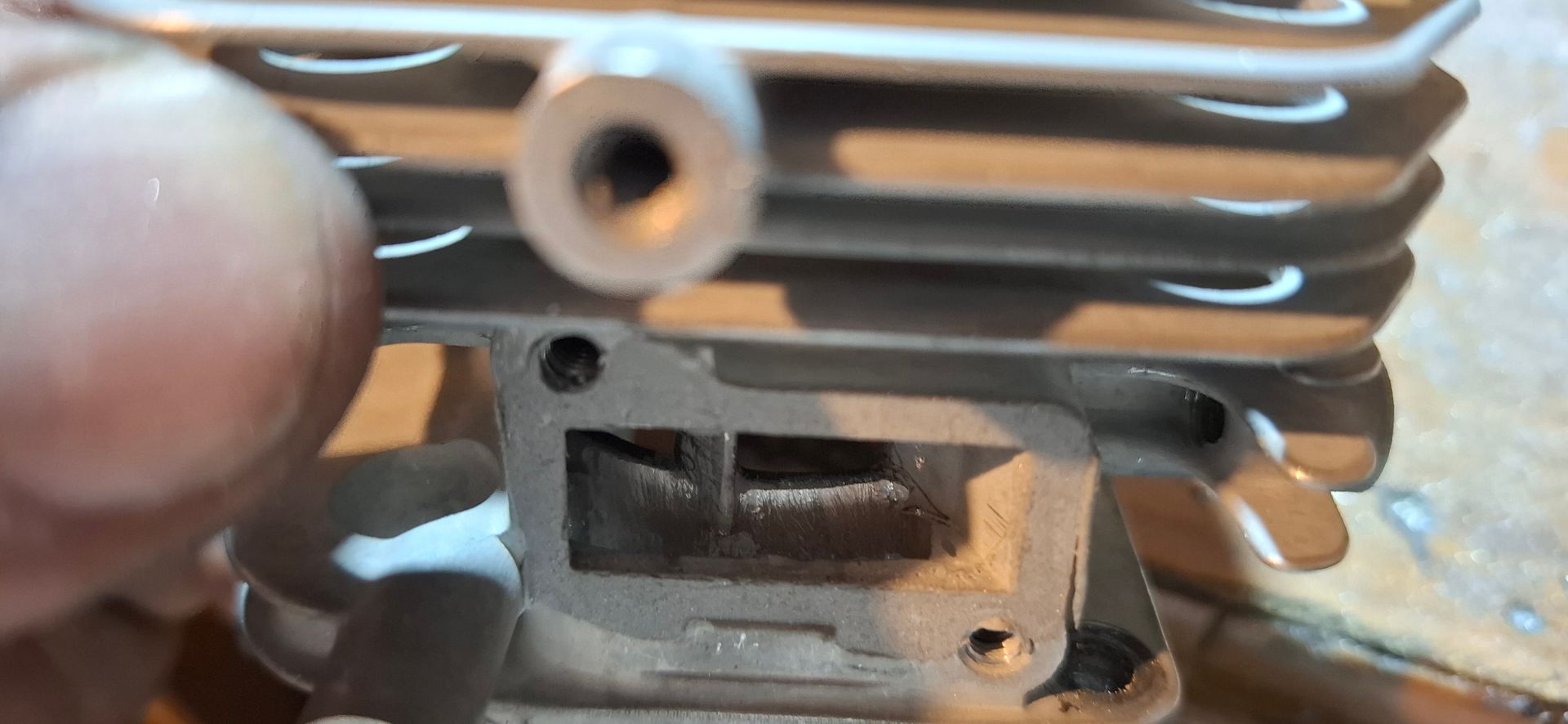

    So, nach dem ich diese Arbeiten abgeschlossenhatte, machte ich mich an die Zylinderlaufbahn ran, und verkürze an den Überströmerseiten, somit reibt der Kolben weniger an den Wänden, was natürlich für etwas mehr Drehzahl sorgt, und etwas weniger Wärme produziert.
    Nach dem anpassen der Zylinderwand habe ich die Kanten noch etwas angeschrägt in Richtung Überströmerkanal, somit kann das Luft/Gasgemisch besser dort hin gelangen.
    Auch habe ich zwischen Kopf und Zylinderwand eine wenig mit dem Dremel nachgeholfen, um das Volumen so groß wie möglich zu bekommen, und im selben Atemzug wurde auch geschaut, das noch etwas mehr Material im Überströmerkanal bzw Kammer bekomme, heist Links und Rechts wurde noch etwas Weg genommen, und natürlich Flow optimiert, danach habe ich versucht, die Überstromkanäle etwas anzuschrägen, der Gedanke dahinter ist, das es etwas schneller angesogen wird, und natürlich weniger Widerstand hat, weil die Kante kleiner ist.
    Ist jetzt etwas Doof zu erklären, aber ich meine das ich es schonmal erklärt hatte, min mit Farben dargestellt.
    Leider habe ich nur Bilder vom Halbfertigen Ergebniss,Handy war zu dem Zeitpunkt leer.
    Im erstern Bild, sieht man 2 Zylinder, und der rechte ist der neue, und da sieht man auch auf der rechten Seite wie viel ich weg genommen habe, und so habe ich es im späteren verlauf auch angepasst.
    Zum Schluss habe ich noch mit Schleifpapier alles ein wenich nachgerabeitet, damit die Oberfläche leicht rau ist, weil Poloieren sollte man das ganze nicht.
    Was man auch sieht, das die Laufbahn nochmals verkürz worden ist, gegenüber dem ersten mal, mal schauen ob es was bringt?

    Nach der Prozedur erst mal den Kopf entfernt, da er doch länger in einer Drehzahl schuften musste, und das Ohne Wind und auch noch verkehrt herum, inkl bearbeiteten Lüfterrad das weniger Luft schaufelt, ein Glück war es kein Vollgas, eher so viertel Gas, aber trotzdem, man weiß ja nie!
    Also Kopf und Kolben inspiziert, und natürlich Riefen gesehen gehabt, mehr als davor :wand:, und diese waren natürlich wieder spührbar, was auch sonst:!:.
    Und dann hatte ich eine verdächtige stelle gesehen gehabt, wo der Kolben evt etwas kontakt zur Zylinderwand hatte, der Gedanke lag nah, das es an dem Tag Passiert sein musste, wo der Bock sich selbstständig gemacht hatte.
    Hatte es dann mit dem Bild abgeglichen, das ich zuvor gemacht hatte, und da war es auch schon da, ich gehe stark von aus, das Schmierung gefehlt hat, und eben zu Mager war.
    Die Riefe unten wäre mir egal gewesen, da dort nicht viel abgedichtet werde muss, aber was danach zu sehen war, ach war ds in der mitte nicht wirklich spürbar, aber eben unschön.

    Nach ca 4 Monaten hatte ich eigentlich mal wieder Bock den kleinen fettsack in Gang zu bringen, auch wollte ich wieder keine drei jahre warten wie damals.
    Also schaute ich im Netz, zwegs Köpfe, Neu, gebraucht, auch war die Überlegung dann einen Fertigen Kopf zu ordern, der schon gemacht ist, natürlich mit dem hintergedanken, das der nicht auf mein kurbelgehäuse angepasst ist, oder doch wieder selber Hand anlegen, aber dieses mal mit mehr Vernunft.
    Auch habe ich mich nochmals im Netz belesen gehabt, aber meist bekommt man ja nur Mofas oder Rollerköpfe vorgeschlagen, klar, Prinzip ist ähnlich, jetzt gibt es aber Modelle, die haben z.B 4 Gang getriebe, und da muss das Drehzahlband anderst sein., auch drehen die eben nicht so hoch etc etc....
    Auch sagte mir eine (B)Engelsgleiche Stimme, ich solle die Pfoten von dem Dremel lassen, sonst steht der :evil: direkt bei mir und klaut mein Dremel, plus Feilen, die Person von der ich rede weiß schon wen ich meine :/:anstossen:;).
    Ich Sparfuchs machte mich auf die Suche nach einem Günstigen Angebot, und dachte haja, bestellst direkt bei Mogatec....... Am Ar...h, der hatte seinen Online shop zu, er schrieb, das er wieder im September aufmacht, aber nichts :rolleyes:;(.
    Ich wartete und wartete, aber nicht:!:Er hatte einfach zu, also noch etwas weiter geschaut, und auch schon was bei seite gepackt, plötzlich sah ich in Facebook eine Benachrichtigung von einem Guten RC Menschen, er hatte einen Zylinderkit gepostet, Zenoah/Fujiwara G350, anscheinend Plug and Play zu den G320 Gehäuse.
    :goil:, dass muss ich haben unbedingt, so sprach ich noch mit der Regierung, mit der Angst im hinterkopf das meine Frau meinen Kopf nimmt und diesesn hier macht :wand:, aber nein, sie sagte ja, aber unter einer voraussetzung, ich solle meine Griffel von Dremel und Feile lassen..... :hm:ich dachte ich kenn das doch irgend wo her, :/, ich überlegte und ja, da viel es mir wie Schuppen von den Augen, Ein Forenmitgliet hat es ähnlich ausgedrückt.
    Ich war schockiert und meinte, "Samal, hast dich heimlich an meinem Handy vergriffen und hast nach seiner Nummer gesucht, und dann mit ihm ein Abkommen ausgemacht" :lol::lol: Sie meinte nur, Nein. Somit kam non mir kam ein <3:thx:.
    So, natürlich gab es das Set wieder mal in drei oder vier Onlineshops, beim einen hies es wird im januar versendet, beim anderen wäre es aus den Staaten gekommen, und das andere war sofort verfügbar und kam aus den Niederlanden, war auch somit das teuerste Set, wiederum hatte ich es sofort, und es war Versandkostenfrei, somit gleicht sich das Aus, auch wenn ich ein Pfennigfuchser bin :stop: Centfuchser, sind ja schon aus 2002 raus :(...
    Naja im Grunde habe ich grob 3 bis 4 Euro mehr bezahlt.
    Die Beschreibug liest sich Toll, nur werden noch Teile benötigt.... Sind nicht teuer aber ohne diese bringt es eben nichts.
    Und zwar braucht man die Transferports Links und Rechts, was ein Glück, hatte ich tatwahrhaftig noch daheim, alo schonmal Geld gespart.
    In der Beschreibung steht auch geschrieben, man kann den Kolbenbolzen vom G320 weiterverwenden, wenn die eine ahnung hätten wie meiner ausschaut :lol::lol:, und auch die Scheiben für das lager.
    Ich hätte wirklich meine nehmen können, aber habe diese bei Seite gepackt, und tatsächlich durch neue ersetzt, auch den Bolzen, was ein glück das ich das alles noch neu da hatte, dank eines Denkfehlers beim ersten Kolben, einlass mit auslass verwechselt :wand::lol:.
    Nach Tagen des wartens kam endlich das Packet bei mir an, und ich freute mich wie ein Kleines Kind, ich habe sofort das Packet aufgemacht, und bilder gemacht.
    Es gibt fast keine äuerlichen unterschiede, nur am Auslass sind zusätlich Kühlelemente ran gekommen, das Verät das es sich um einen G350 Handelt.

    Beim zusammen bauen blickte ich nochmals auf meine Kurbelwelle, da sie ja immer so schön heiß wurde, und hatte mir das obere Auge angeschaut und auch ml das Lager Probe gesteck, das man im übrigen auch benötigt, wenn man den Kopf holt, man kann auch das alte nehmen, aber wenn neu, dann richtig, auf jeden fall den Bolten noch hineingesteckt, und es war gut stram, also wie gewont halt, als ich dann das untere Auge sah, da war mir klar, Blau, Blau gleich nicht so toll bei gehärteten Metallen, auch hate diese Spiel, in form von Kippeln, auch ein leichtes Höhenspiel, kaum spührbar, aber da. Somit ist diese Schrott.
    Natürlich war der Tag für mich gelaufen, ich wollte schon alles reinigen und wieder weg packen.
    Dies tat ich aber nicht, auch wenn ich wusste was mich die Welle kosten soll, habe ich es einfach liegen lassen und vor Dreck geschützt.
    Also bin ich in dieses Neuartige und zugleich Moderne Internet gegangen, und gleich mal auf die Suche gemacht, kein 5 min hat es gedauert, und habe eine um einen Schmackhaften preis gefunden, auch noch begrenzte Stückzahl:!: Wie soll es denn auch anderst sein:?: Begrenzt kann jetzt von 1 bis ins unendliche gehen, also musste ich nochmals ganz lieb bei der Regierung anfragen=O, auch da sagte sie Ja, glück gehabt, ich müsste lügen wenn es um den Preis geht, aber irgend was so zwischen 30 und 40 GELTH hat sie gekostet, und dann auch noch Orginal. Alles andere wäre mir nicht rein gekommen.
    Hier mal noch ein Short, wie viel Kippspiel die Welle hat.

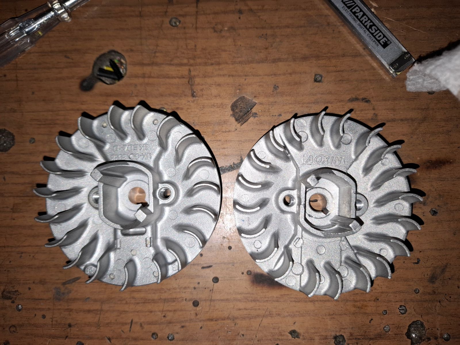

    Ich habe mal einen Versuch gewagt, Ich musste unbedingt bei Aliexpress mal ein Lüfterrad bestellen, optisch sieht es dem Orginalen sehr ähnlich, gewichtstechnisch sind beide gleich schwer.
    Auch sitzen die Magneten gleich. Magnetkraft fühlt sich auch stark an, genau so wie beim Zenoah Lüfterrad.
    Ich hatte aber ein Komisches Gefühl beim Lüfterrad, und dies hat sich auch bestätigt, dank meines Zündfunkentesters habe ich das recht schnell gesehen. Erst wenn das Lüfterrad schneller dreht endsteht auch ein stärkerer Zündfunken. Für 11 Euro wäre es aber ein Atraktiver preis gewesen.
    Naja, Versuch macht klug.
    Links Orginal ,rechts Aliexpress
