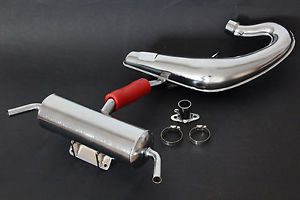

  • Ich denke das der BZM Bizeta Micro Pipe Reso der richtige ist.

  • Die in dem Link würd ich ned nehmen. Die hat ne andere Krümmerführung. Dort ist der Krümmer viel näher am Bremsservo und Akkudeckel, als bei der normalen BigBore Version. Da grillt es dir den Akku und das Bremsservo. Zumindest im Sommer..

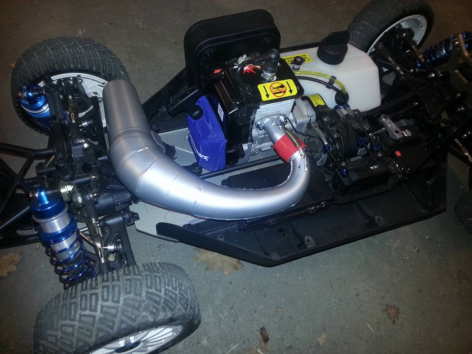

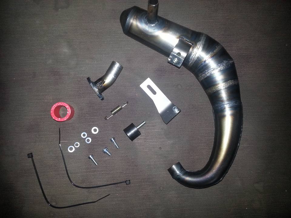

  • Hallo Freunde,
    Ich hab mir den Victory RC Low Gravity Reso Set für Losi Mini WRC nun doch gekauft und muss sagen das ich mit dem Teil sehr zufrieden bin. Das Teil konnte ich ohne prob. so einbauen und am Vergaser musste ich nur die Standgasschraube ein wenig nach rechts drehen und die linken Vergaserschraube auch ein wenig nach rechts.
    Der Sound ist sehr gut, nicht zu laut und auch nicht zu leise echt schöner Klang. Hab den Reso in Silbermatt lackiert mit Heizungrohrlack. Der Mini zieht nun richtig gut durch. Die Batteriehalterung wird bis jetzt nicht Heiß, noch schmilzt da nix.

  • Jop der Klang der VRC ist echt super.
    Wenn du viel Vollgas fährst wirds im SOmmer auf jedenfall interessant. Mit meinem 32er und der 32er VRC Killer-S Pipe wurde der Akkudeckel bei mir enorm warm. Beim Mini ist das Problem mit dem Hitzestau unter der Karo sogar noch schlimmer als beim SCT, da der vorne und hinten geschlossen ist.
    WArum hast nun eig die Low Gravitiy Pipe genommen? DIe normale VRC Bigbore Pipe kostet doch genauso viel und ist bei bullet-rc ebenfalls vorrätig.
    Losi 5ive-T (ZTW Beast@10S)
    Kyosho Mad Force Kruiser VE
  • Der VRC Bigbore Pipe geht doch über den [color=#6a6a6a]Batteriekasten[/color] so hoch ich ich glaub das das Teil an meiner Karosse oder Käfig drankommt,darum hab ich mir das Teil nicht geholt.
