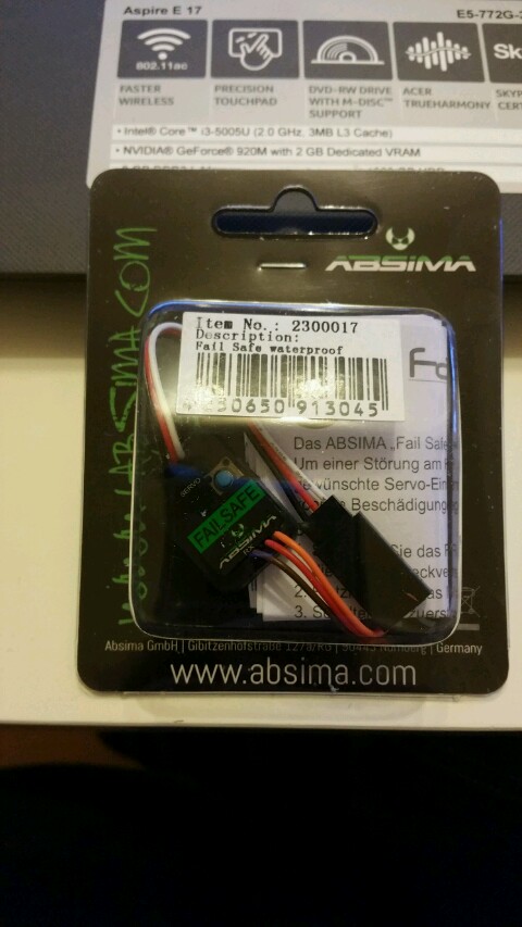

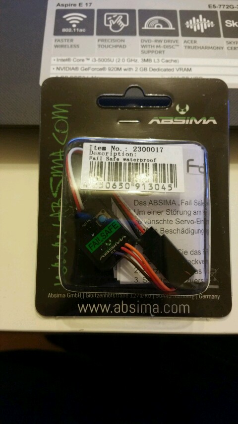

jetzt muss nur noch das wetter passen und mein failsave muss ankommen
Da is ja schon das teil
Klappt nur leider nicht wenn ich das normale Batterie fach drann habe kann ich das Gas bremsen Servolenkung noch steuern und das failsafe blinkt aber so balt ich das humppack angeschlossen habe springt das Servo in die brems Stellung egal ob funke aus oder an is und das failsafe blinkt nicht was kann ich machen
Das kann doch nicht an der funke liegen oder ???? is eine Spektrum
Hat sich erledigt is kaputt beim kollegen funzt das auch nicht haben wir gerade versucht
hab eben noch mal mit völkner telefoniert und bekomme das noch mal zu geschickt
ich glaube die wollen mich verarschen 3 mal das selbe bekommen alle 3 gehen nicht kann doch nicht sein oder was
Sicher dass du alles richtig gemacht hast
sehr sicher failsave zwischen servo und Empfänger beim einschalten des modells gleichzeitig die taste am failsave drücken warten bis es schnell leuchtet den die funke in brems Stellung bringen dabei wieder den knopf drücken was nur komisch is beim drücken an der finke wie auch am failsave bewegt sich das servo in voll gas Stellung und nicht in die brems stellung
