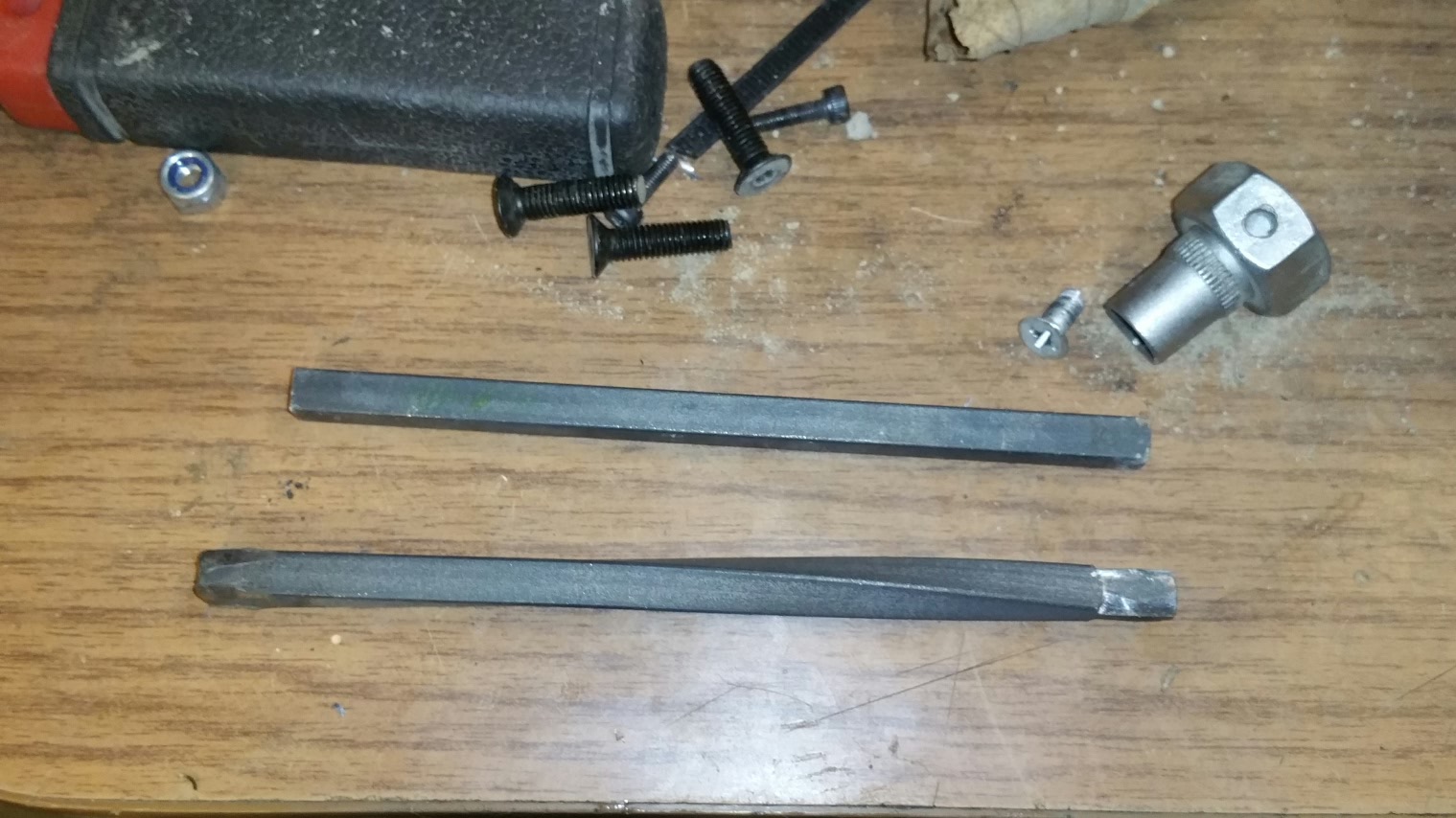

  • Ich konnte es nicht lassen und bis morgen warten, und habe mal spaßeshalber meine vorderachse demontiert, ja was soll ich sagen ?(
    Das Stahl hat es leicht kalt verformt.
    Wisst ihr wo ich was härteres herbekomme? Ist 6mm 4kant.
  • Was zum....??? :denk: :denk:
    Du hast dir jetzt aber ned wirklich aus ner Nuss, ner Mutter und nem 4kant Stahl ne Antriebswelle gebaut oder?
    Den Stahl härten lassen? Wenn de den "roh" lässt, wird sich das immer verformen.

  • Hallo,
    welchen Stahl hast Du da hergenommen?
    Aus der Hüfte geschossen würde ich Dir mal folgenden Stahl vorschlagen 34Cr4
    Wobei man erst einmal wissen müsste, wieviel Drehmoment Dein Motor leisten kann!

  • Doch, davon berichte ich ja die ganze zeit mit dem antrieb :thumbup: .
    Das ist der stahl http://www.ebay.de/itm/2316682168…K%3AMEBIDX%3AIT
    Ich denke das verdrehte dürfte net schlimm sein aber wenn es was besseres gibt wäre ich glücklicher.
    Ich persönlich finde die Idee geil, weil meine cups nach nicht mal 10 Liter eingelaufen sind kp warum ? Aber weich kann ich sagen ist das Material auch nicht.
  • Dein ausgewählter Werkstoff ist ein normaler Baustahl! Dann ist es ja klar, dass es so aussieht. Die Torsion ist nicht so schlimm, bei Baustahl, da er relativ "weich" ist. Wenn es Dich nicht stört, warum nicht. Aber irgendwann wird es kritisch. 34Cr4 wird gerne für Antriebswellen, Vorderachsen, Achsschenkel usw. hergenommen.
    P.S. über den Daumen gepeilt müsste der 34Cr4 ca. 100% mehr aushalten.

  • Den baustahl kann man bestimmt auch härten?
    Mal sehen, villt wird es auch der 34Cr4 wie du geschrieben hast, weil ist schon Bissel heavy.
    PS Edelstahl kann man nicht nehmen?
  • Deinen Stahl wirst Du nicht härten können, es hat ein C Gehalt von unter 0,17%. Zum Härten benötigt man min. 0,2% C. Das Härten wird Dir auch bei der Torsionsfestigkeit nicht helfen.
    P.S.
    habs leider überlesen, sicher kann man nehmen. Auch aus der Hüfte geschossen: Duplex Stahl wie 1.4462

  • Sieht aus als seist du Metaller...
    besorg mir mal was :)
    Aso wenn wir schondabei sind, kannst mir auch gleich härtere cups drehen :thumbup:
    Ist halt doof, der hat nen Zentralen antrieb ohne diff, und da gehen die Kräfte sofort Aufs material.
  • Zitat
    Ich könnte Dir höchstens etwas aus Edelstahl besorgen, da wir in der Firma sonst nichts anderes Bearbeiten. Problem Edelstahl ist nicht so Torsionsfest wie 34Cr4! Es wird Dir in relativ kurzer Zeit genau so aussehen wie das jetzige. Das letzte mal, als ich etwas gedreht habe, war es im Praktikum und das ist schon eine Ewigkeit her!

  • Aber edelstahl bekommt man eher als 34cr4.
    Und Edelstahl wird auf jeden fall stabiler sein, als mein jetztiger Stahl.
  • Zitat
    Es hängt ab welchen Edelstahl!? Besser unter Umständen ja, aber nicht viel besser! Zur Not schau nach Vergütungsstahl, egal welchen, ist auf jeden Fall besser als Baustahl, und Edelstahl!

  • Stimmt, da kommen dann die Nitrit stähler und so z.B 42crmo4 42crmos4.
    muss nur suchen wo ich diese herbekomme und auch bezahlbar bleibt.
  • Jo irgend etwas in der Richtung. Bei Preisen kenne ich mich allerdings nicht aus! Keine Ahnung was so etwas kostet. Hast Du eine Maschinenbaufirma in der nähe, mal nachfragen!
