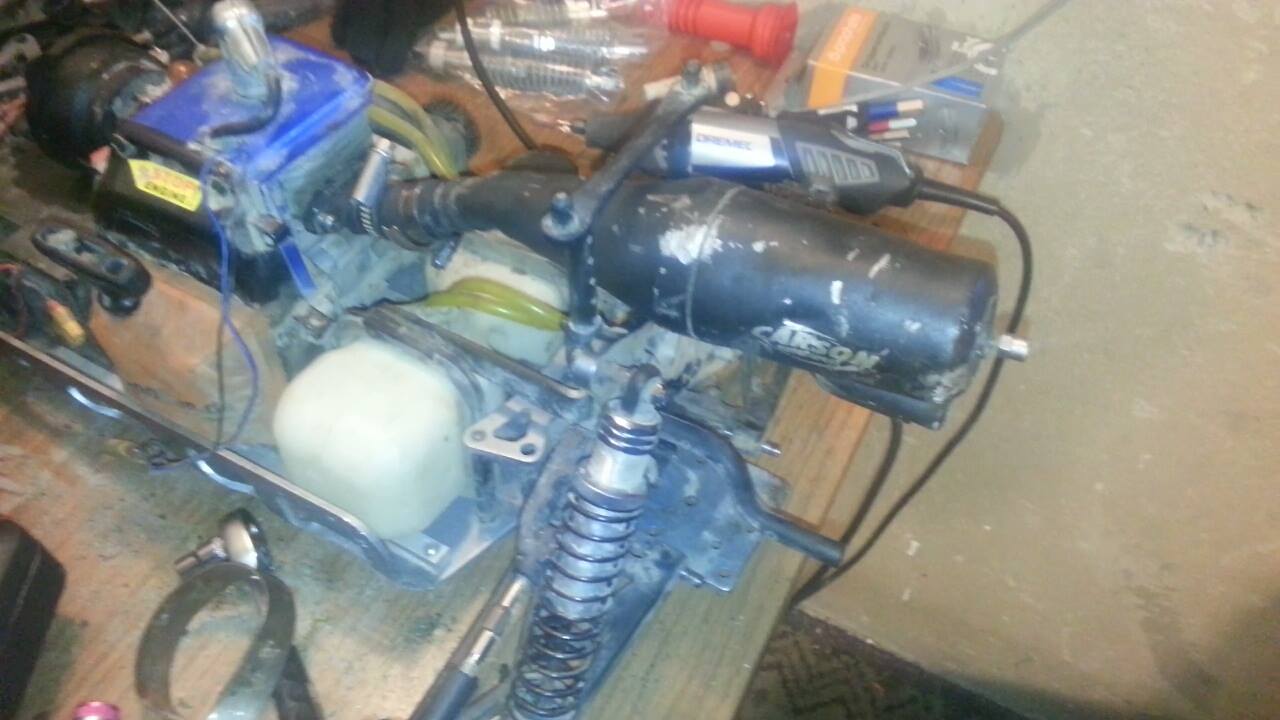

  • Ich habe von meinem FG Marder das Reso genommen etwas abgeflext, zurecht gebogen und Montiert.
    Mach mal die Tage bild von.#
    PS: Bild ist jetzt vom Video gemacht worden, also nicht wundern wenn es so schlecht ist.

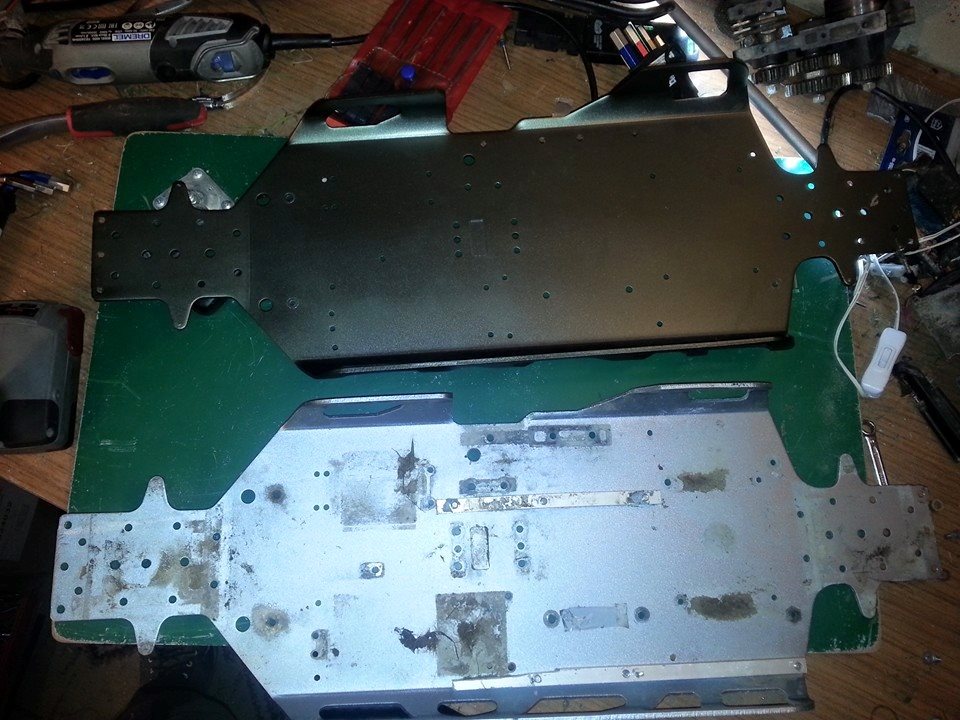

  • Servus jungs, ich will die obere platte verbauen, da es die orginale stark verzogen hatte, sie ist zwar wieder gerade aber auf Dauer ist es echt nervig sie immer gerade zu machen.
    nun meine frage, die obere platte ist aus t6 7075 alu, und die untere ist standart alu.
    Soll ich sie auch mit solchen 4 kant alu streben versteifen wie die untere oder ist das dann nicht mehr nötig?
  • Hätte es trotzdem gemacht, sehe bei den Wettbewerbsmodellen das öfters ohne zusätzliche Versteifungen, aber bei einem 1:8 wirken dann doch ein bisschen andere Kräfte als bei deinen Maverick.
    Würde lieber auf Nummer sicher gehen, so viel Masse kommt damit auch nicht dazu.

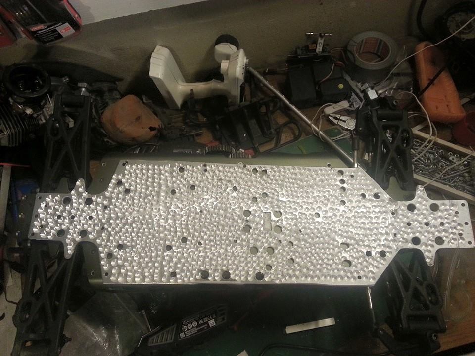

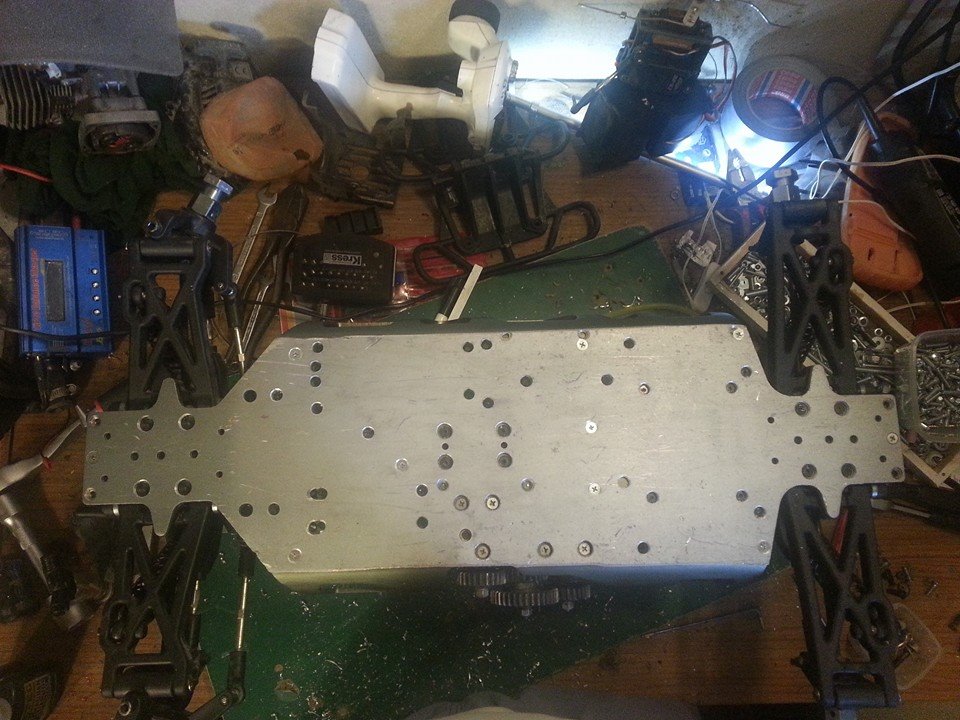

  • Gestern etwas gebastelt, fragt aber nicht wie viel mal ich die Säulenbohrmaschine hoch und runter getan habe :D
    Alte chassisplatte diens nun als Mega Skid Platt :P.
    Habe die kompletten seiten weg gemacht, und die chassisplatte erleichtert, in dem ich ihr ein paar viele Teillöcher verpasst habe.
    Und überall wo so schrauben rein kommen,habe ich größere Löcher gemacht, somit muss die Platte nicht mal abgemacht werden.
    Sie hatte ca 1,1 bism 1,2 Kilo, jetzt hat sie nur noch ca 600 gramm.
    Und das Auto ist steif wie ein Brett.

  • Also ich lgaube meine Konstruktion mit der zusatz Platte scheint zu heben.

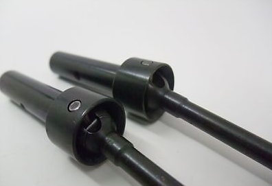

    So und nun habe ich noch nen Problem, und zwar, fliegen mir ständig stifte raus, an den cvd's trotz schraubensicherung und doppelter sicherung zweier madenschrauben.
    Ich hoffe ihr wist was ich nehmen kann?
    Also schrumpfschlauch habe ich keinen passenden in der größe daheim.
    PS: bilder folgem vom auto, siehtt gerade aus, wie schwein.
  • Muss nicht umbedingt Schrumpfschlauch sein, besorg dir etwas Gartenschlauch im Innendurchmesser 1-2 mm kleiner als die CVDs , den ziehst du d[size=10]rüber und dann hält das auch [/size][size=10] [/size];)[size=10] [/size]

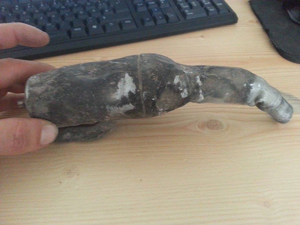

  • So, gestern war ich mal wieder pfetzen.

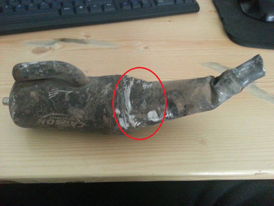

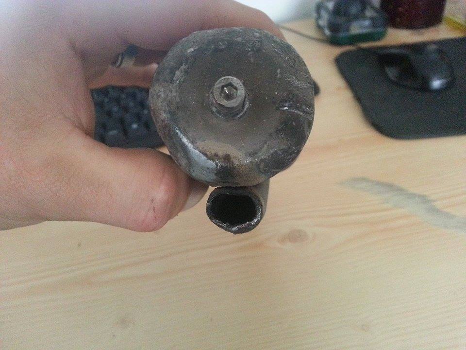

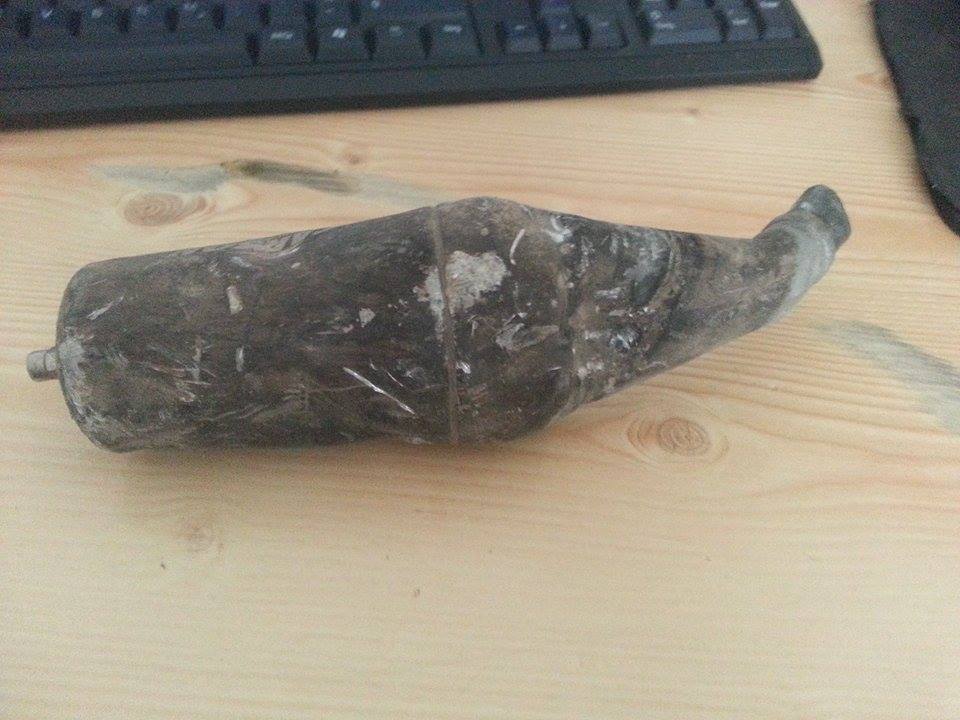

    Reso hat leider nicht so mitgemacht, wie ich es gerne wollte....
    Am Rotmarkierten Bereich ist das komplette Reso eingedrückt, Leistungsverlust Pur.
    Die versteifung bringts wirklich, platte ist immer noch gerade, die orginale hat nur 4mm :huh: , die gekaufte hat wenigstens 5mm.
    Auf jeden fall hebt es, und es wird vorerst nicht mehr so schnell was passieren.
    Das was RC-Suchti99 geschrieben hatte mit dem schauch, ist bombastisch, und wollte nochmal danke sagen für den Tip.
    Habe den schlauch sogar mit ein paar tropfen sekundenkleber fixiert.
    Ich habe aber auch alle schrauben mit superfesten Loctite gesichert, also das muss heben.
