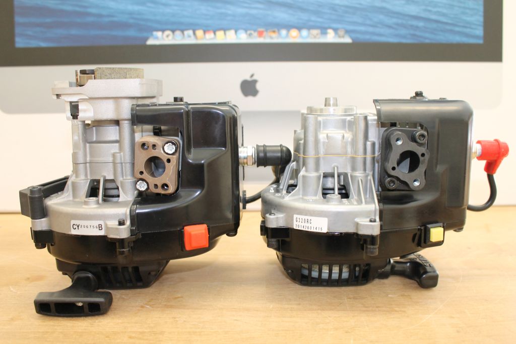

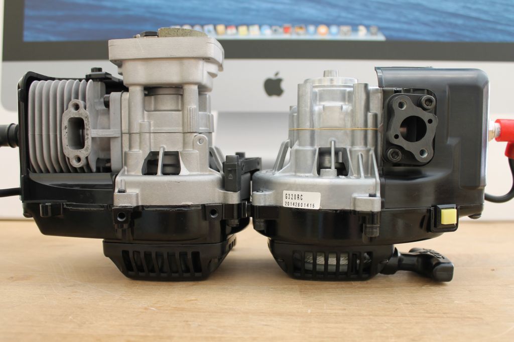

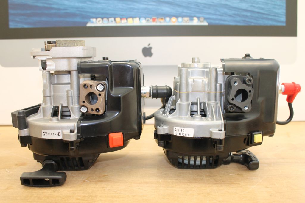

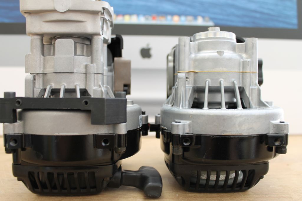

    über den G290 sollte ich mal bischen mehr wisse, da ich nen neuen Motor brauche für meinen LRP Blackout MT 4WD.
  • Wenn man ihn rein bekommt, würde ich beim 4wd immer zum 320er raten. Hat einfach mehr Bums
