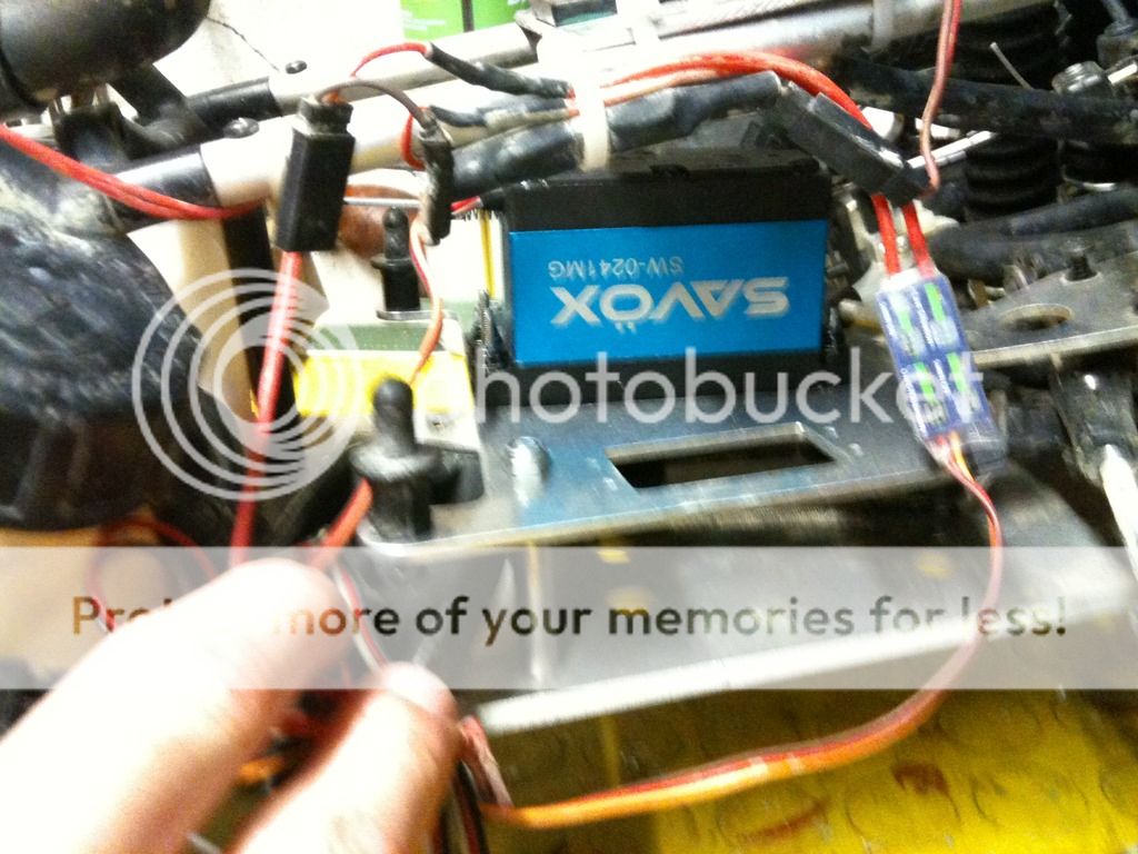

    Beim FG gibts nen paar kleine Neuerungen wie zB. ne Alu RC-Platte und anstelle des Rhinos hab ich nun nen Savöx 0241 auf der Lenkung. Nachteil des ganzen ist, dass ich nun 2 Savöx Servos verbaut habe, welche unmenschlich viel Strom ziehen.
    Zum Vergleich. Das alte Setup mit nem Hitec auf der Bremse und dem Rhino auf der Lenkung wurde mit nem 3600mAh NimH Akku betrieben und dieser war für gute 3 Tanks ausreichend.
    MIt dem Savöx 1256 und dem 241er hält der Akku nun noch knapp nen Tank durch. Der 5000er Akku schafft auch gerade so 2 Tanks. Auch hatte ich über die letzten paar Monate hinweg unendlich viele Elektronikprobleme, sodass ich die Beleuchtung sowie den An- Aus- Schalter wieder demontiert habe. Dann wurde die komplette Elektronik mit neuen Kabel neu verlegt. Im Zuge dessen hab ich die ganze Elektronik aus der schwarzen FG Empfängerbox in ne große runde Box zum Aufschrauben verlegt, damit ich besser rankomm. Das Killswitch hatte auch keine Funktion mehr, da es dort 2 Kabel rausgerissen hatte. Musste ich dann neu anlöten.
    Auch sind mir mal beide Bremszüge der Vorderradbremse gerissen, sodass ich von der Ummantelung nen Stück wegdremeln musste um wieder an nen Stück Draht zu kommen.

    Hier noch 2 kleine Bilder zum Umbau. Allerdings ist hier noch die Beleuchtung verbaut, welche mittlerweile auch ausgebaut wurde:

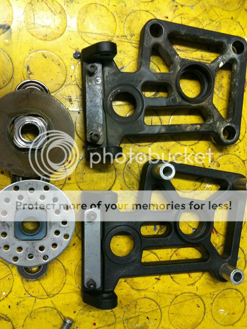

  • Habe heute angefangen, die anfallenden Verschleißteile am FG zu ersetzen.
    Nach über 20 Litern sah dieser etwa so aus:
    - Ausgeschlagene Bremsstange
    - Kugellager auf der Zwischenwelle neigt sich dem Ende
    - Epoxy Bremsscheibe total ausgenudelt
    - Kupplung? Hmm.. Weiß ned ob ich ne neue nehmen soll. Sieht irgendwie noch gut aus. Hätte ich nicht erwartet. Paar Kratzer wegen Steinen haben die Backen aber das scheint nicht zu stören.
    Muss mir nun also ne neue Bremsstange und Kugellager besorgen, dann kann ichs wieder zammen bauen.

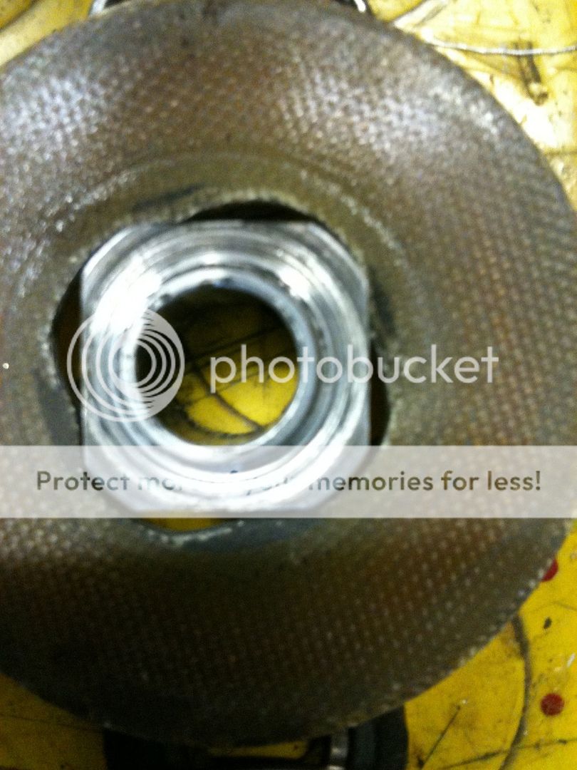

    Hier ein Bild der ausgenudelten Epoxyscheibe.
    Nun wird hier auf die Stahlbremse umgerüstet:

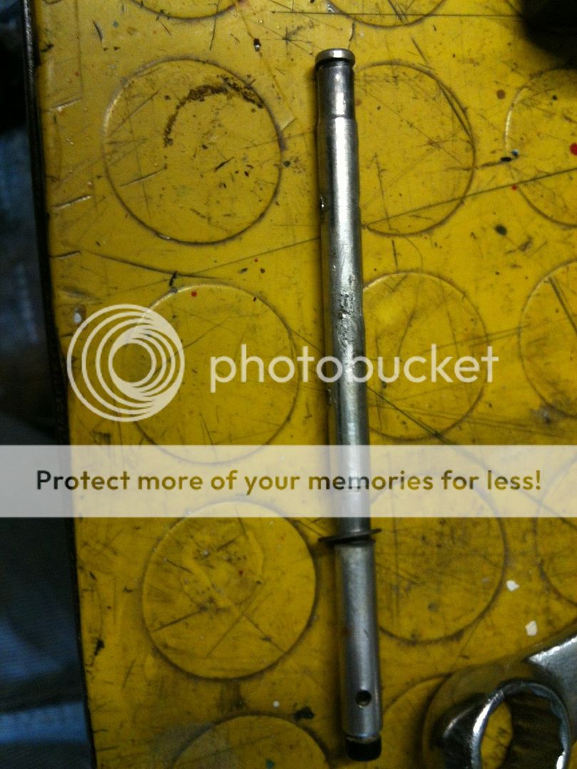

    Hier die ausgeschlagene Bremsstange, welche auch in der Kunststoffgetriebeplatte gut gewütet hat:

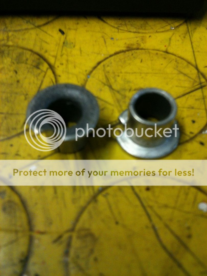

    Bei der neuen Bremse waren auch noch 2 Hülsen dabei. Diese passen aber nicht in die Bohrungen in der neuen Getriebeplatte. Da die aber dafür gedacht sind, werd ich wohl die Löcher aufbohren:

    Wundert mich, dass die Epoxy Scheibe bei dir so lange gehalten hat. Bei mir war die schon längers durch, hatte nur viel mit dem Losi zu tun.
