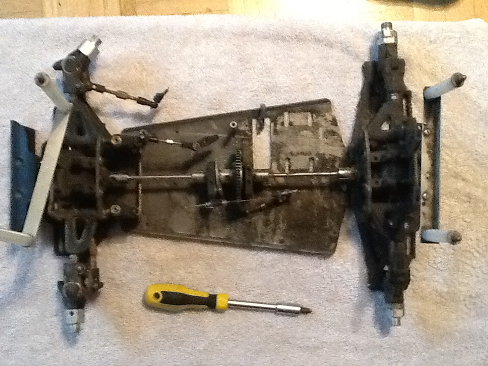

  • Servus,

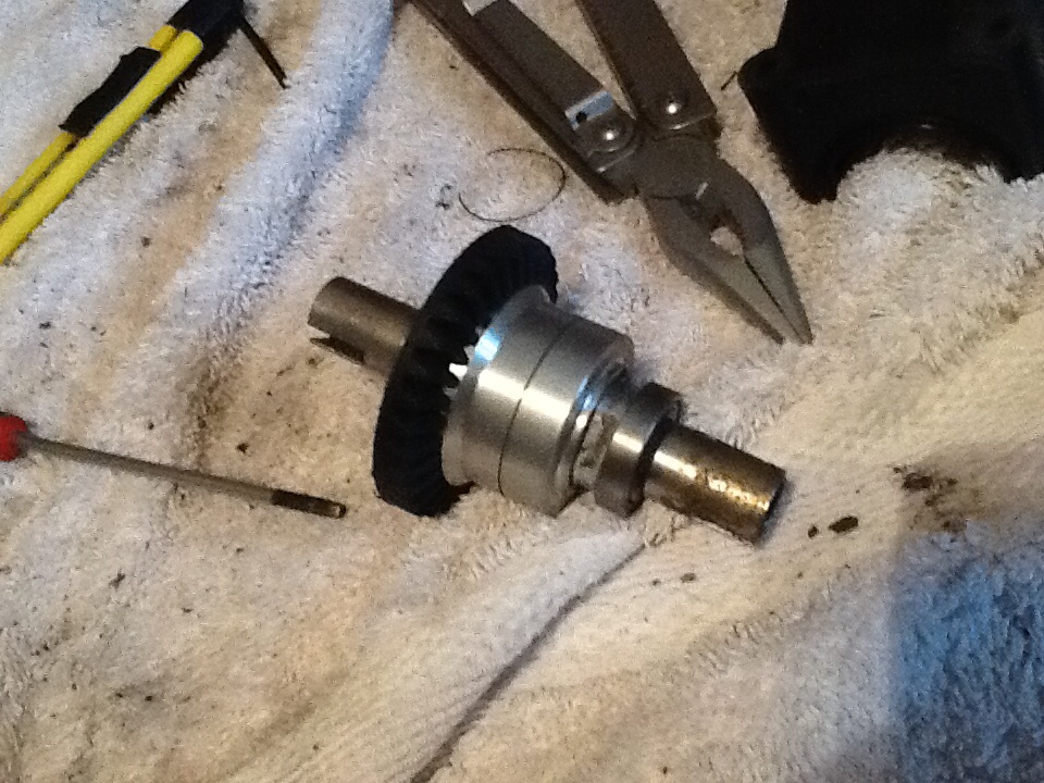

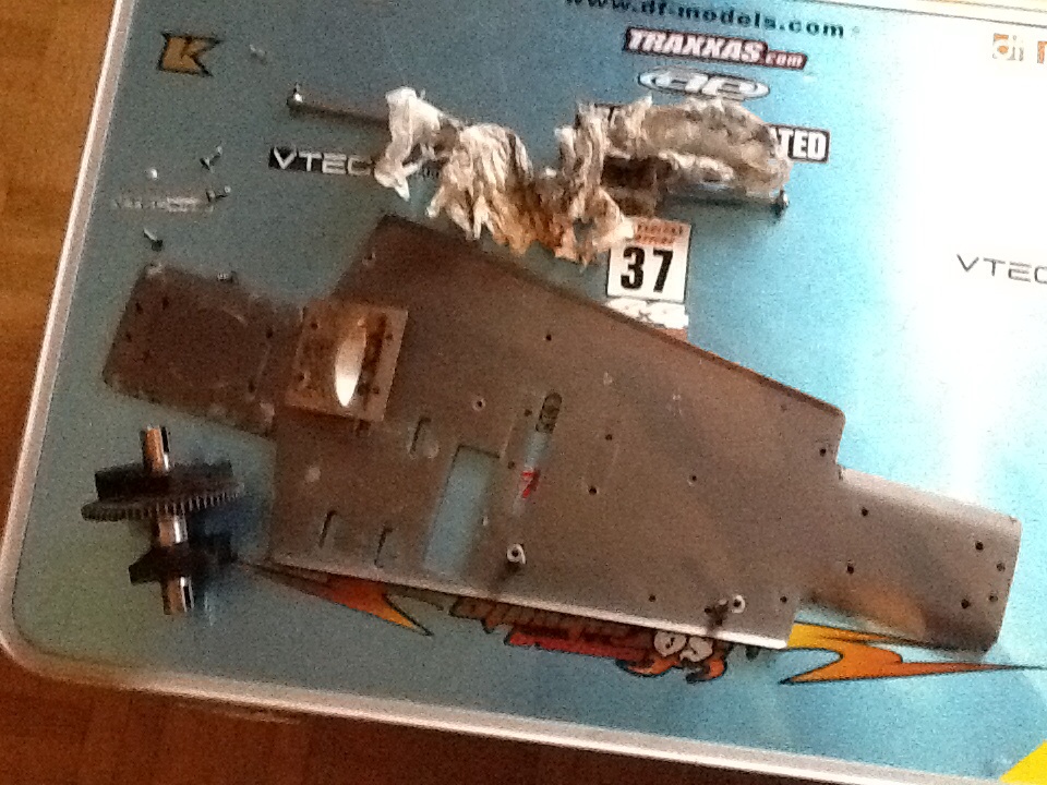

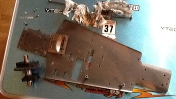

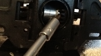

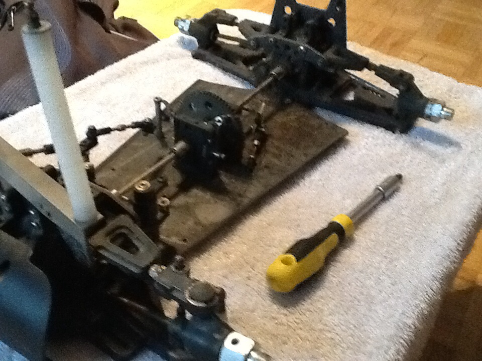

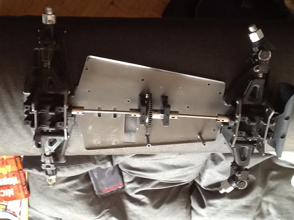

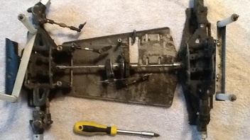

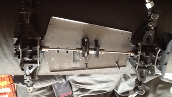

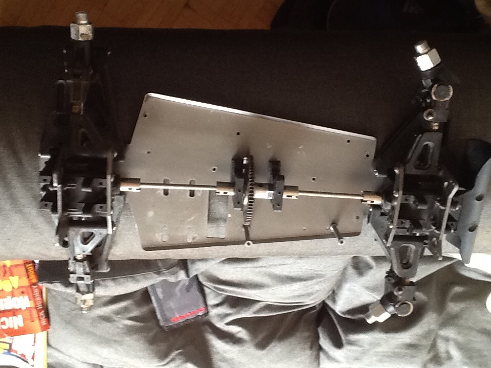

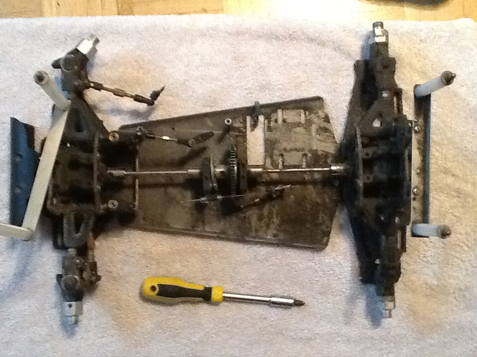

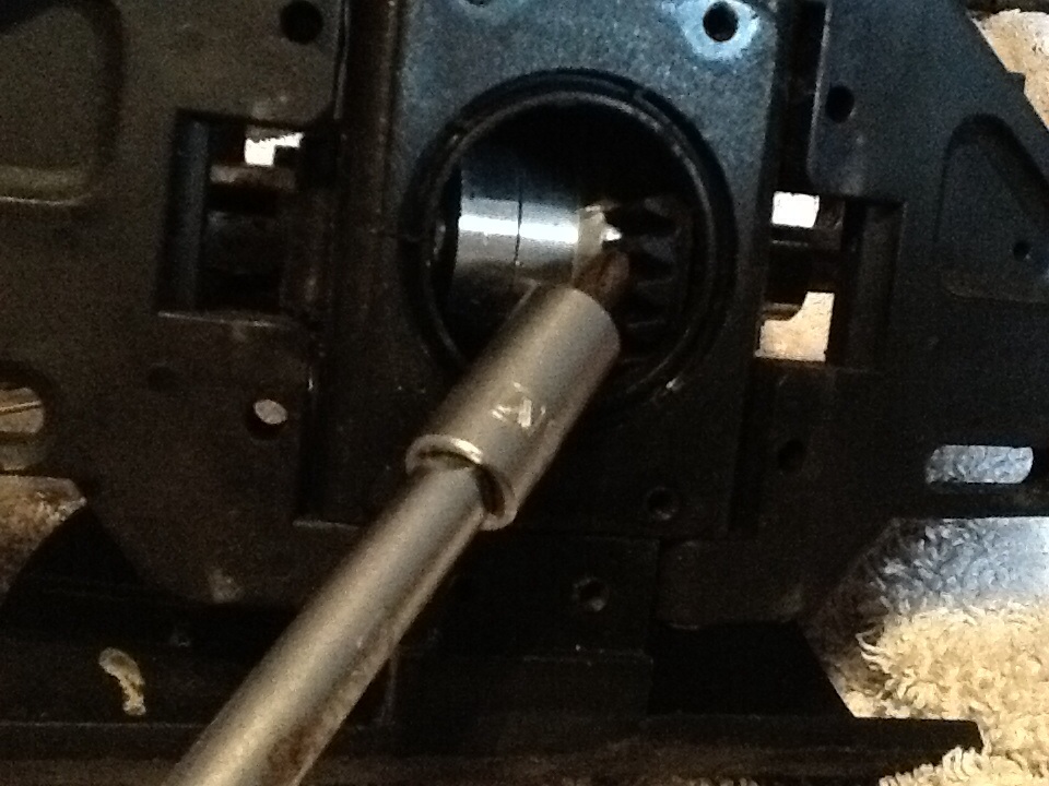

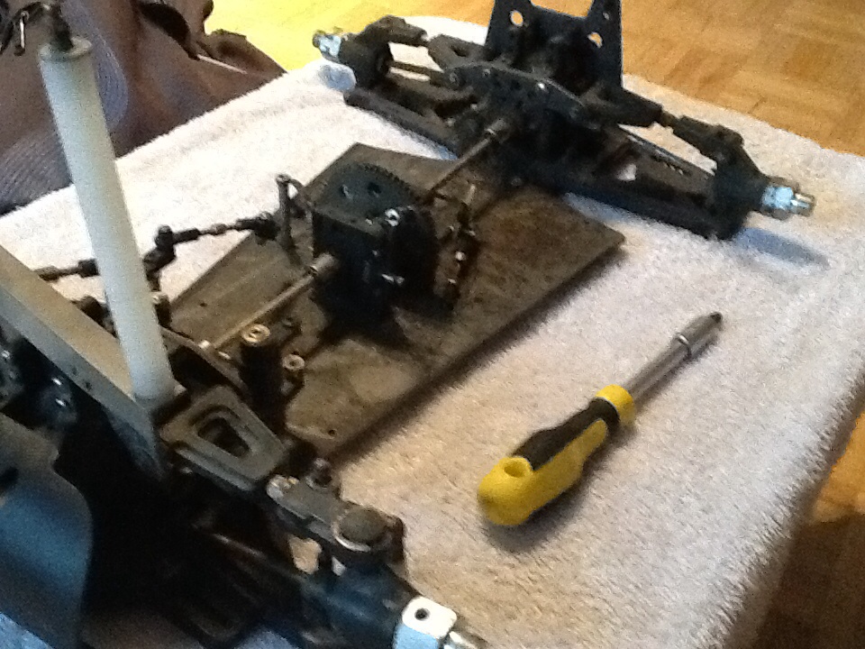

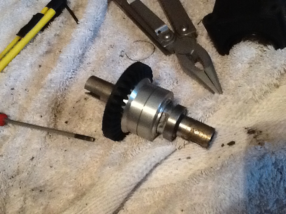

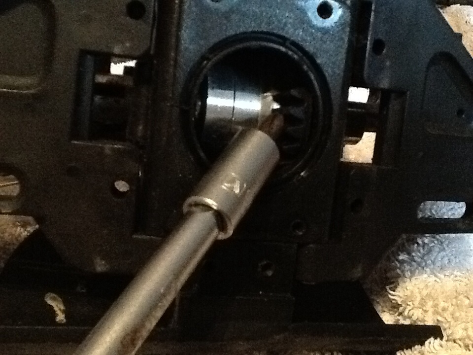

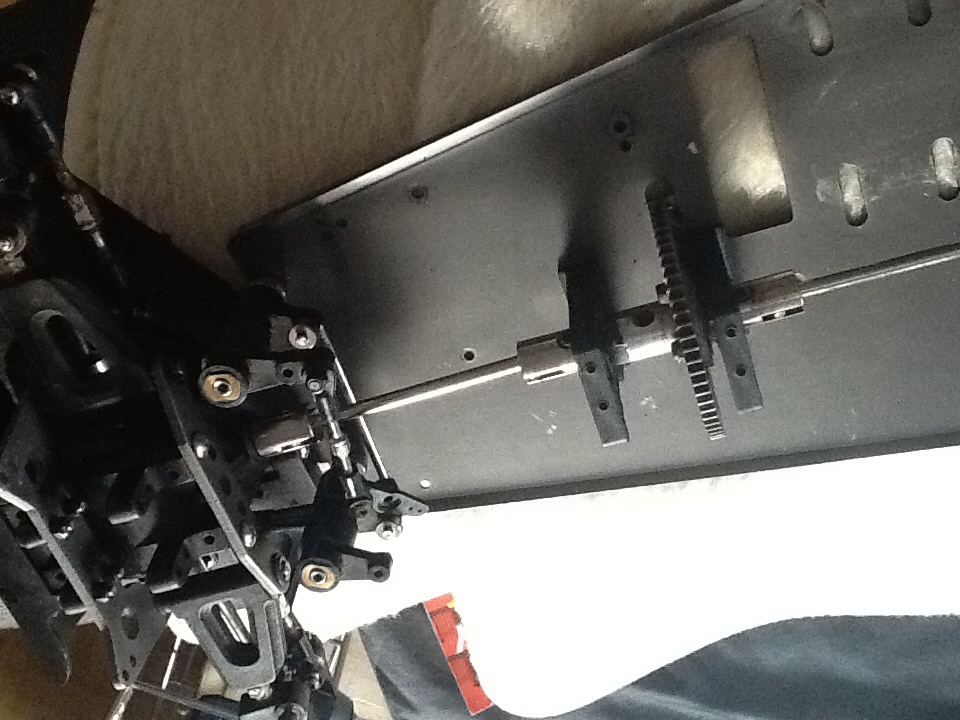

    Ich war heut bei nem Kumpel und da hab ich dieses alte Chassis bei ihm entdeckt und gleich gefragt ob er es noch braucht, er hat es nicht gebraucht also hab ich jetz für (bis jetz) kleines Geld ein Projekt für die restlichen Sommerferien und wahrscheinlich auch für'n Winter. Zuerst hab ich alles zerlegt und gereinigt und bei der Gelegenheit auch gleich die Bremsen ausgebaut und mal in die Diffkästen reingeschaut. Ich war ziemlich positiv überrascht über die dicken Zahnräder und die Metallgehäuse, allerdings waren die Schrauben vom Gehäuse des hinteren Diffs ausgeschlagen sodass ich es ned aufmachen kann um es zu sperren :cursing: somit blieb es beim Fetten des Kegel-und Tellerrads. Der Zustand vom Auto is ansonsten in ordnung nur ein Teil der Anlenkung is gebrochen aba da werd ich schon ne Lösung finden :)
    So, des wars erstmal wieder, ich werd euch natürlich aufm laufenden halten bis des Teil läuft oder ausm Fenster geworfen wird ;) wobei letzteres noch nie vorgekommen is :D

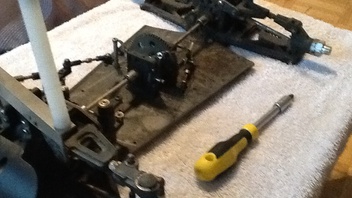

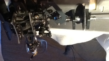

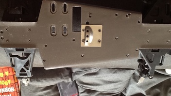

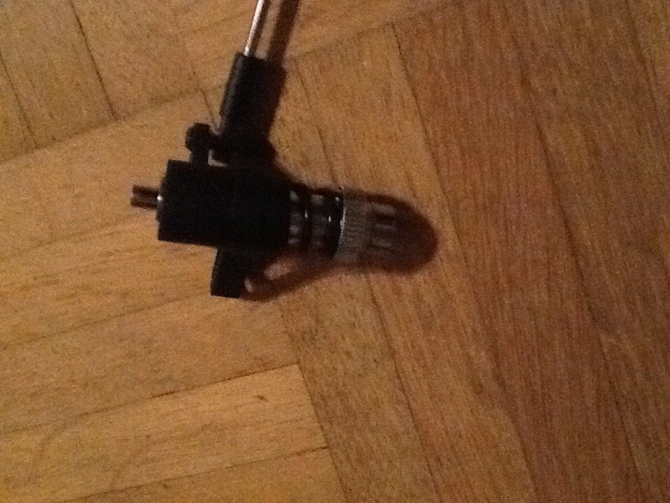

    Hab heute noch die vorderen Antriebswellen mit wd 40 eingefettet und die Vorderachse wieder zusammen gebaut. Des Auto is zwar ned komplett sauber aba der Schmutz der noch dran is juckt ned und außerdem gibt des ne schöne Patina :lol: . Desweiteren hab ich noch die vordere Dämpferbrücke ein bisschen gerade gehämmert und des Auto soweit zusammengebaut dass es wieder nach Auto aussieht :D. Wies mit lenkgestänge, Karo und Reifen bzw. Felgen (19mm Mitnehmer) aussieht weiß ich noch ned villt. mach ich daraus sogar n buggy oder Glattbahner weil bei den niedrigen Dämpferbrücken bietet sich sowas natürlich an :huh: . Naja erstmal abwar..ähh recherchieren und Tee trinken :D :auto: .

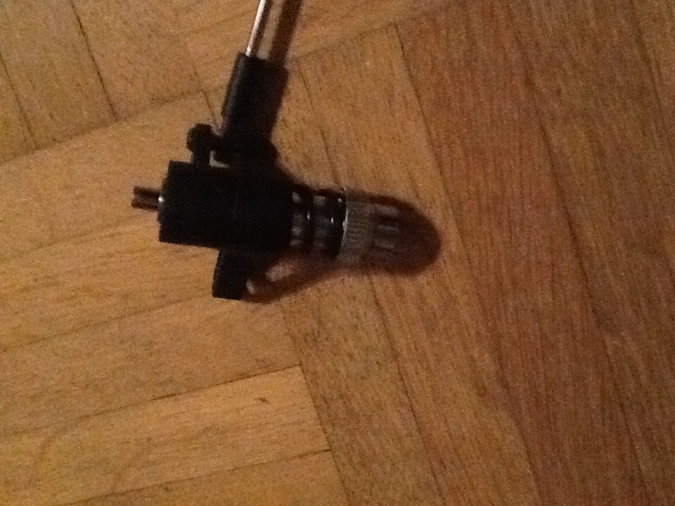

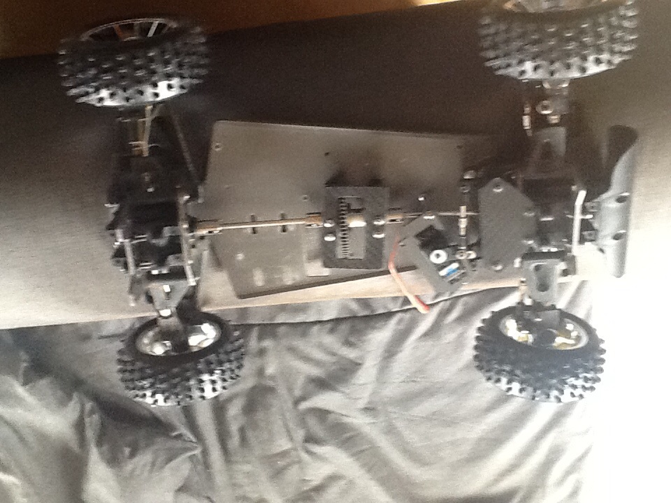

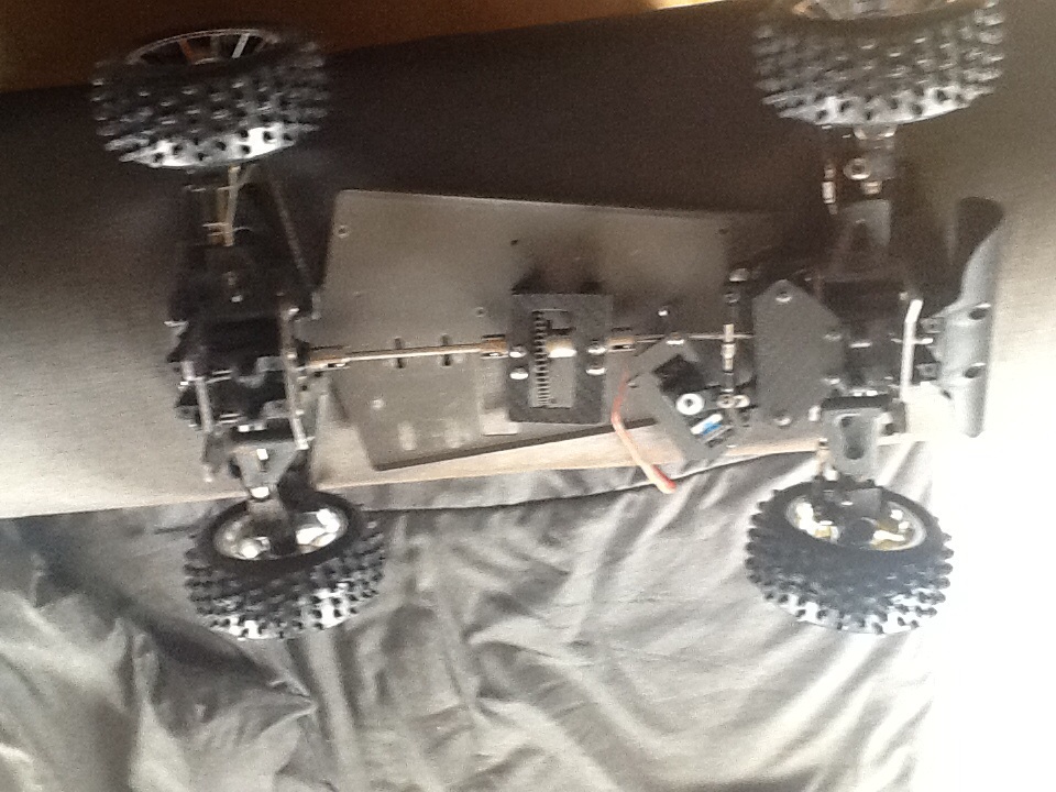

  • Servus,

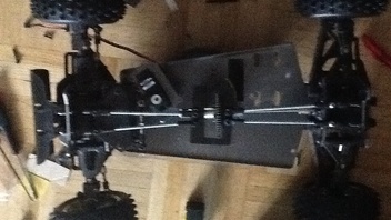

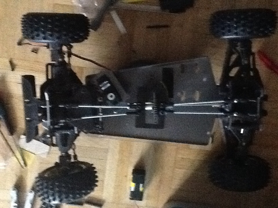

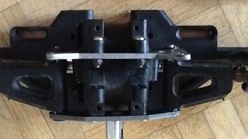

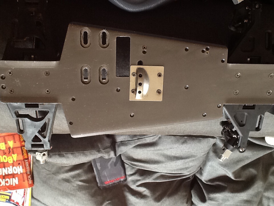

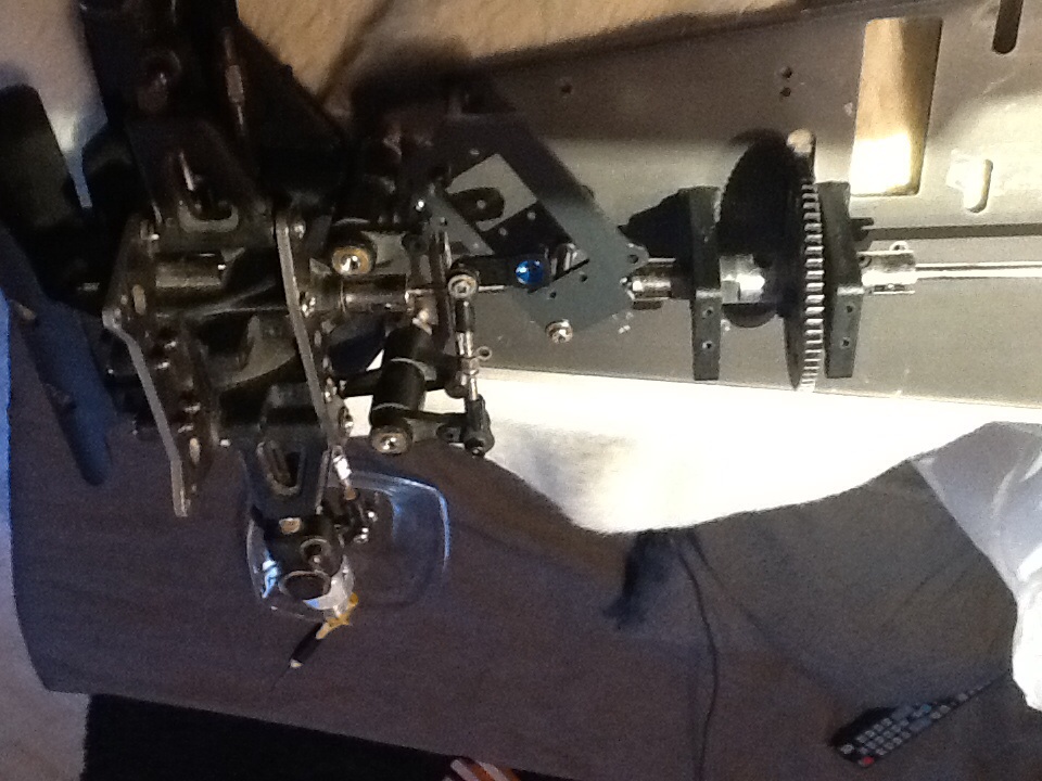

    Heute hab ich des Lenkgestänge fertig gemacht, dafür hab ich eins von nem Thunder tiger st-1 auf ebay ergattert. Nachdem ich eine ausgenudelte imbusschraube mit Hilfe vom Dremel rausbekommen hab, könnte ich servosaver und des andere Teil auf die original Stangen setzen. Dann hab ich noch Lenkstangen von meinem örtlichen Modellbautypski besorgt, diese auf die passende Länge angepasst und mit der Ackemannplatte (mir fällt grad ned der richtige Namen ein :D ) verschraubt. Es is jetz zwar ned die schönste Lenkgeometrie aba die Konstruktion tut was sie soll und zwar lenken 8| :thumbup: . Dann hab ich noch die Servoplatte, die ich noch von meinem Truggy übrig hab,angepasst und ebenfalls vorerst eingebaut. Also die Lenkung muss nur noch durch ein Servo komplettiert werden.
    Schau mer mal wies mit meinem Oldie weiter geht :D
    Mit freundlichen Grüßen

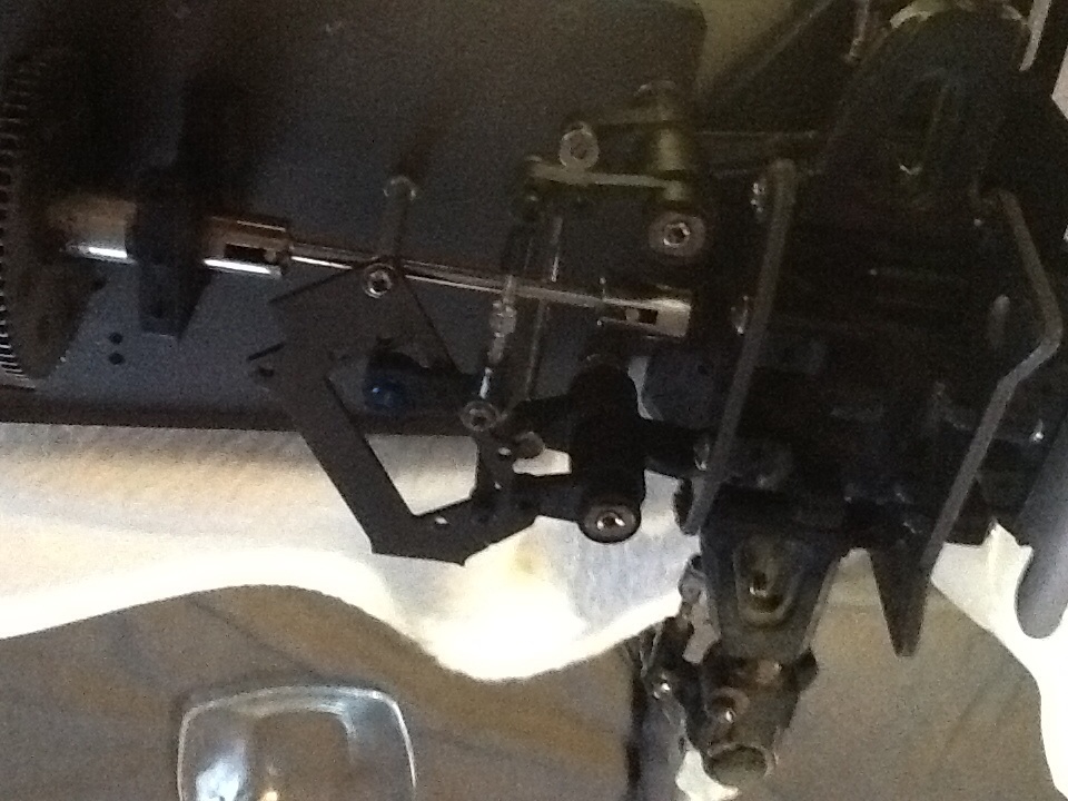

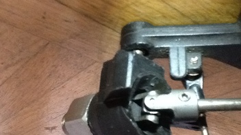

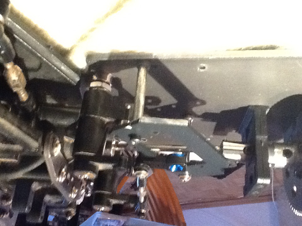

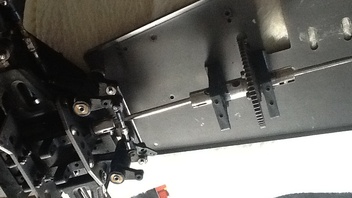

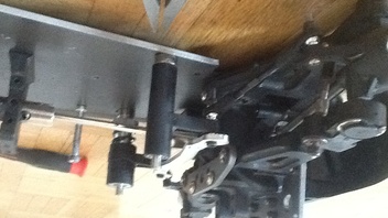

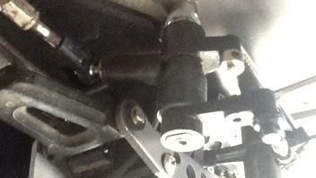

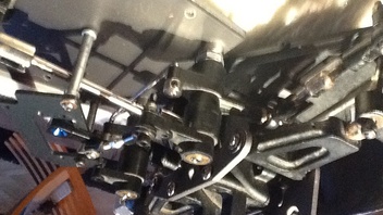

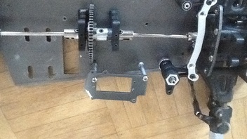

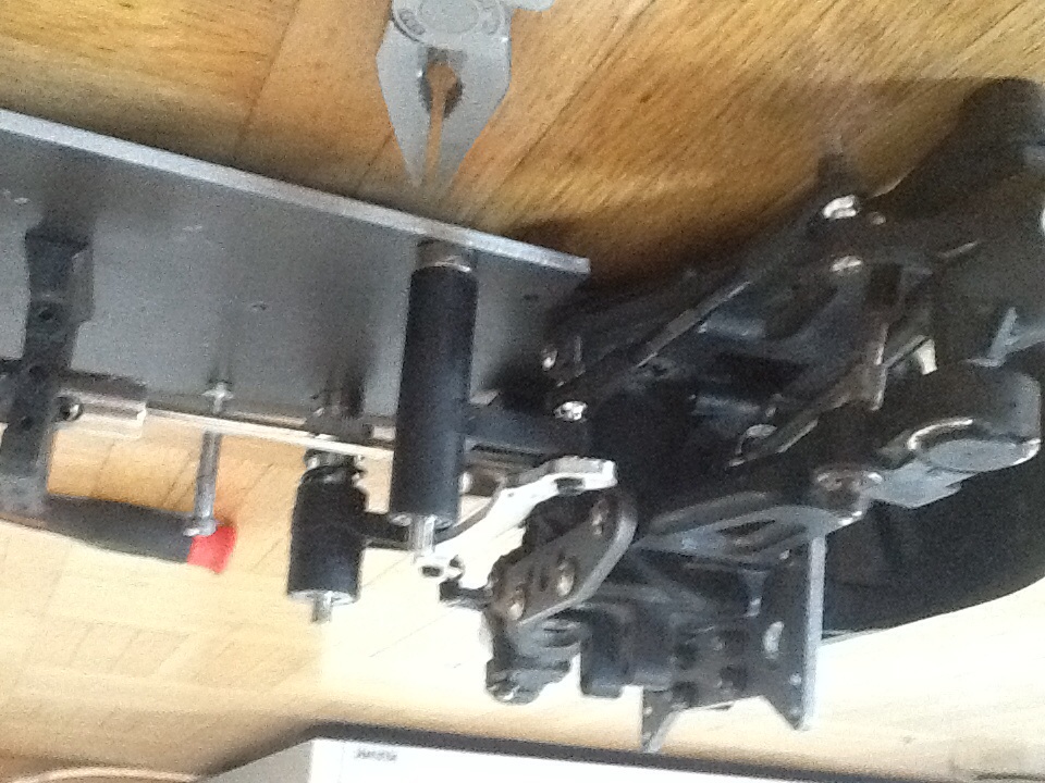

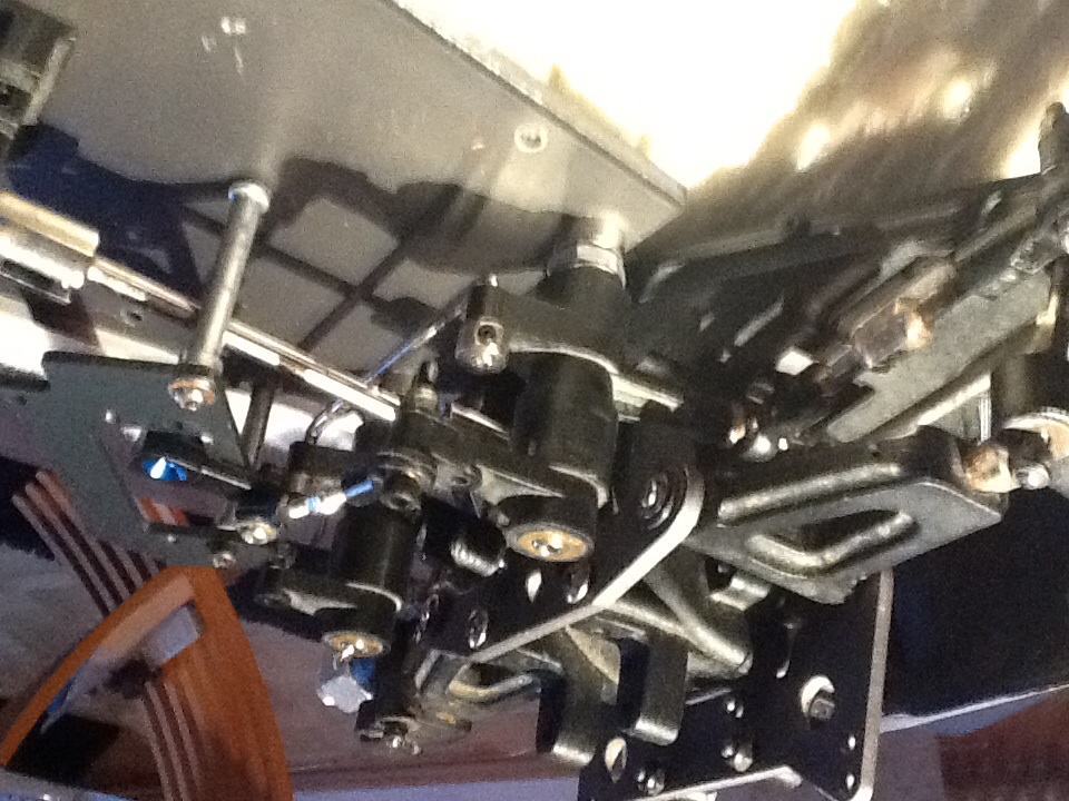

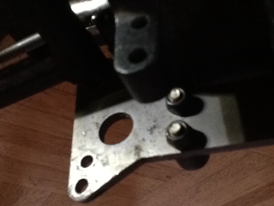

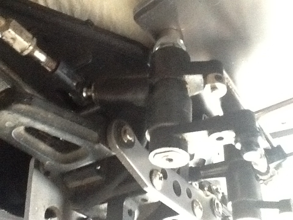

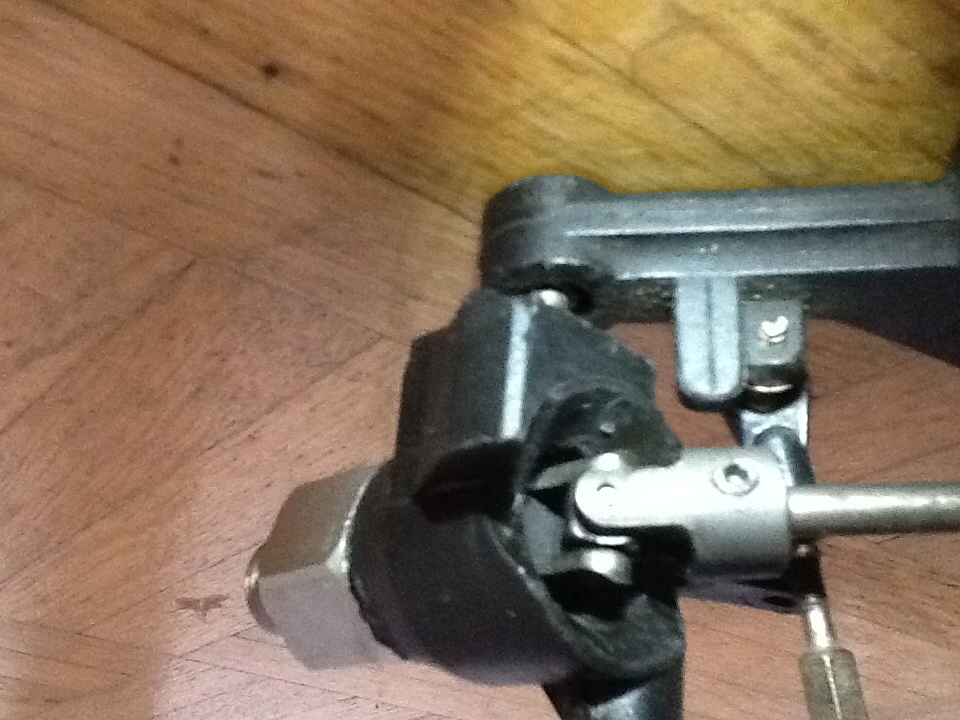

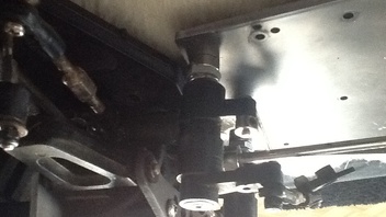

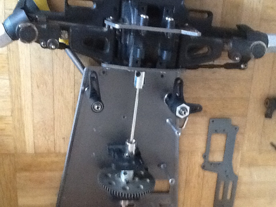

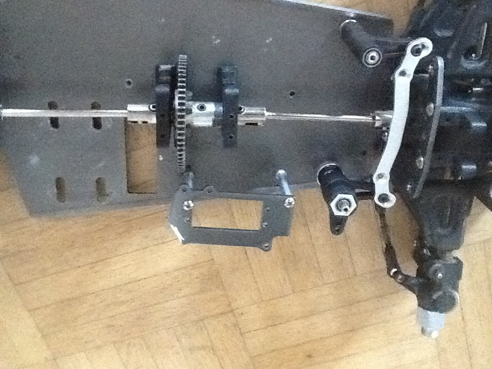

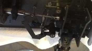

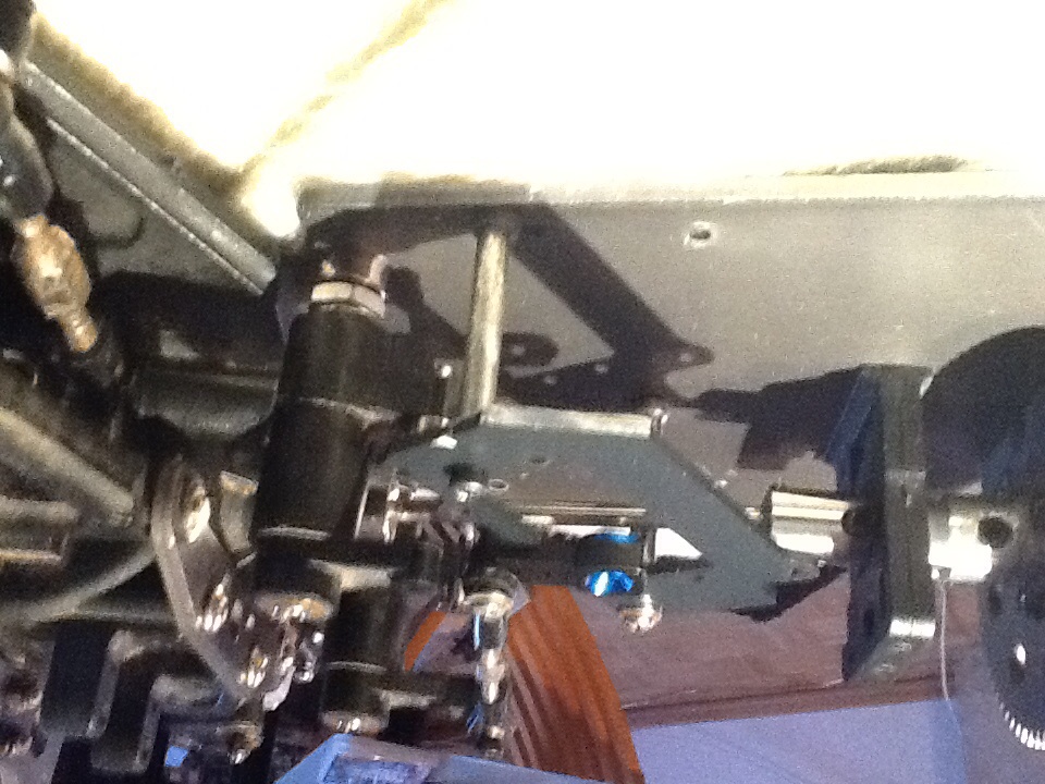

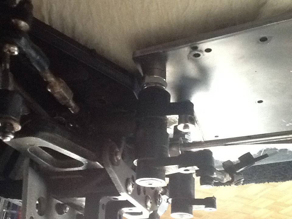

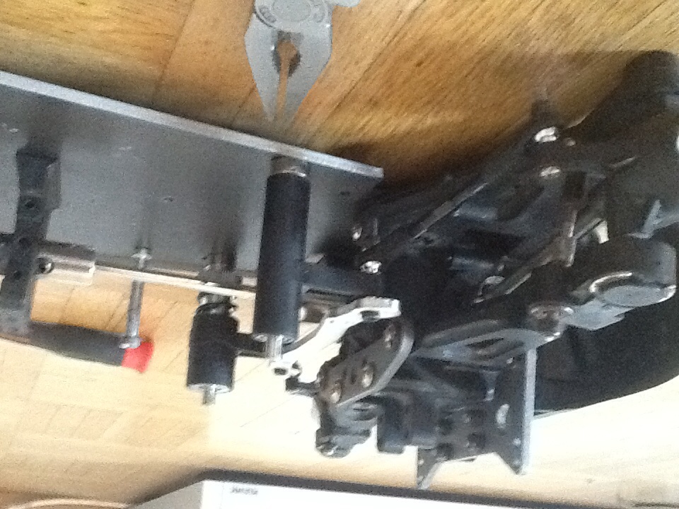

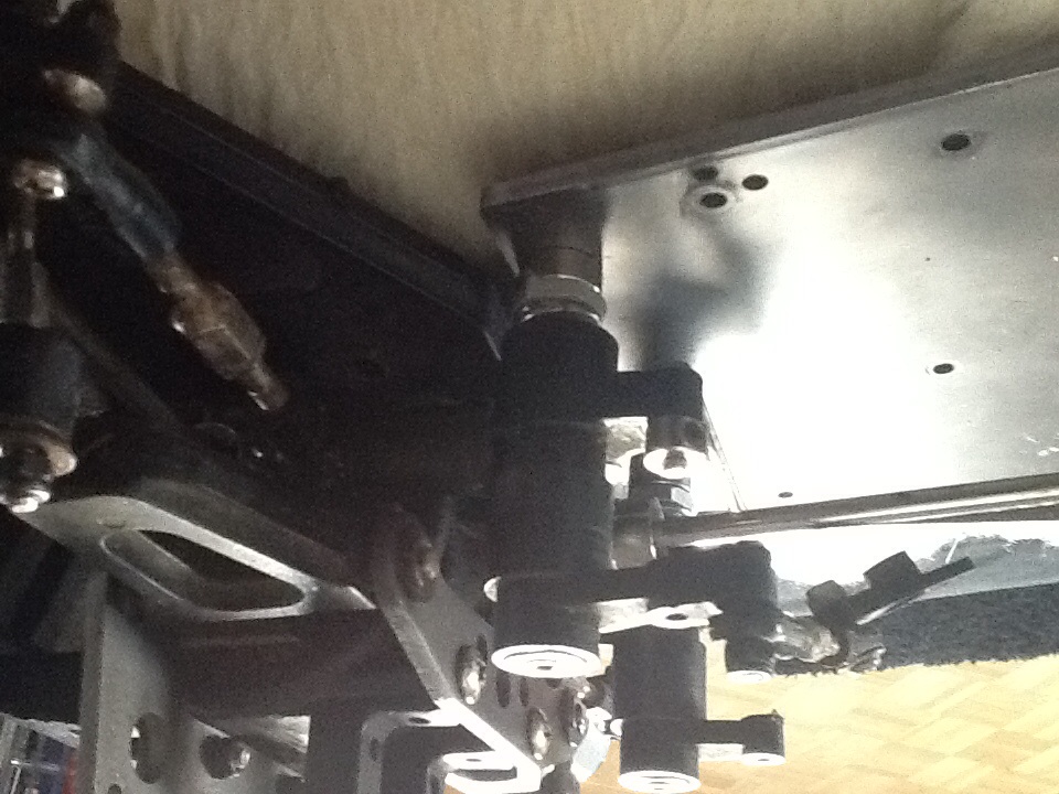

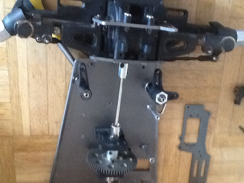

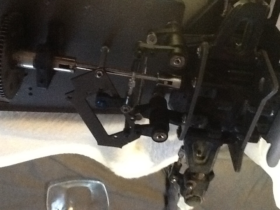

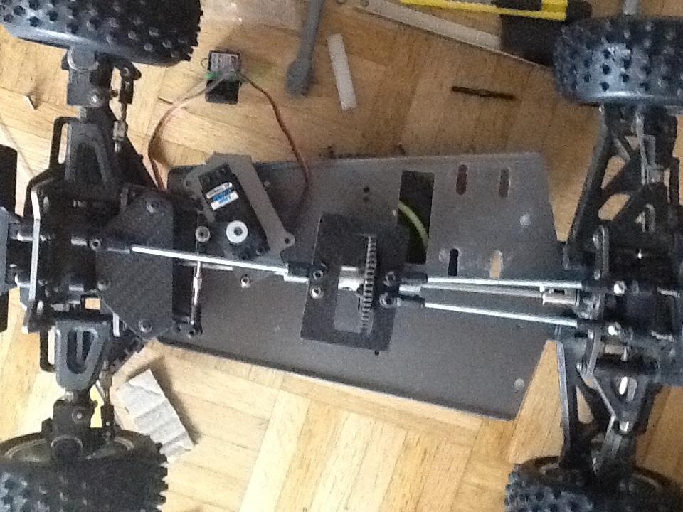

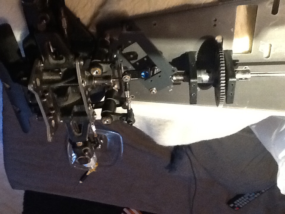

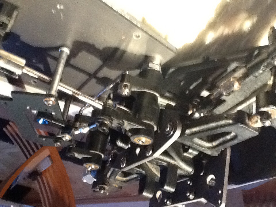

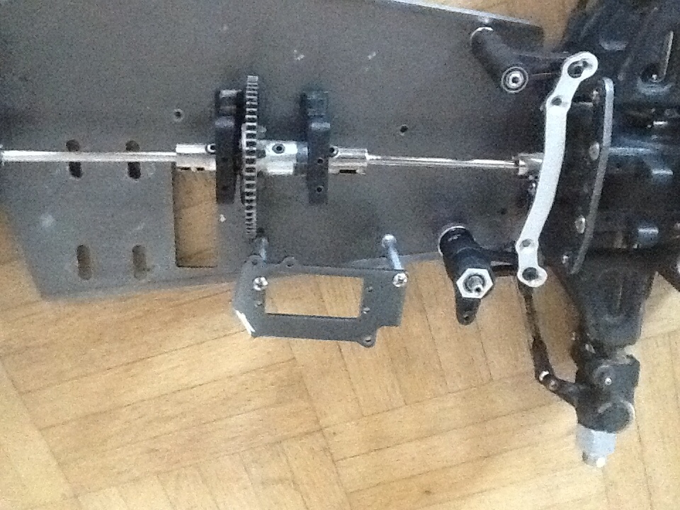

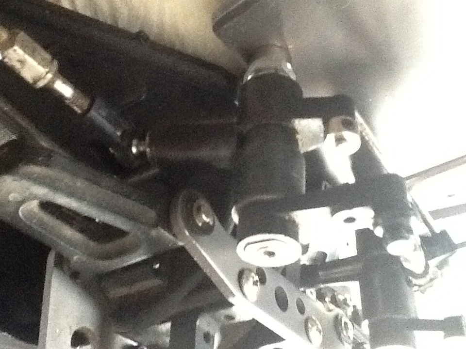

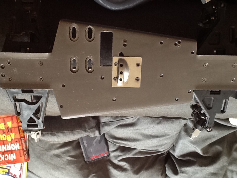

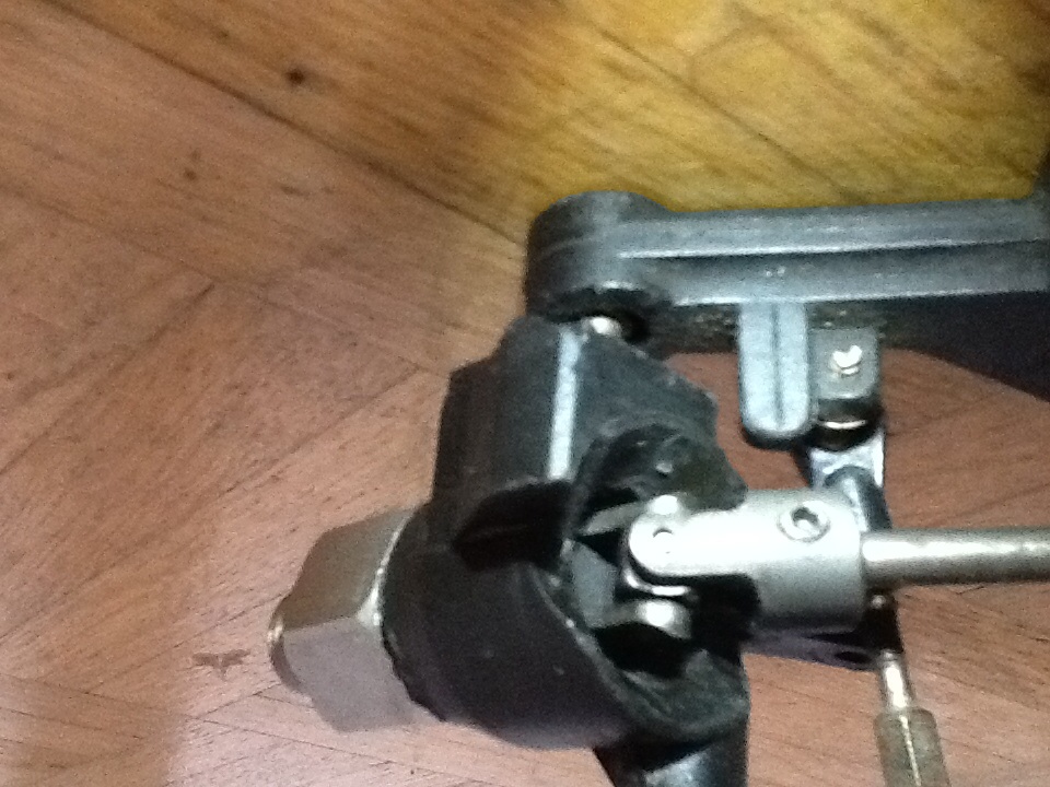

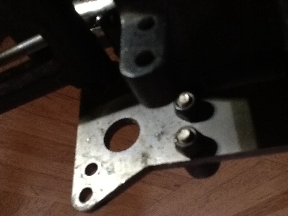

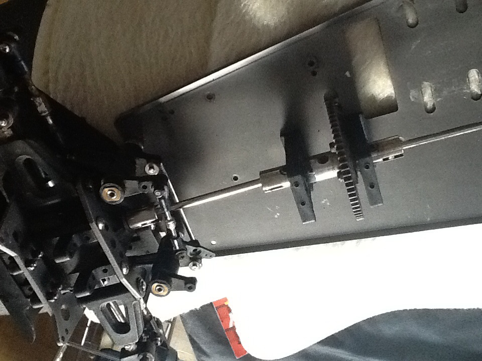

    Ok das mit der Lenkung war doch keine so gute Idee weil als ich diese mal mit ein paar rädern getestet hab passten die ganzen lenkwinkel nichtmehr und veränderten sich mit dem Federweg (ich glaub des nennt sich Bumpsteer, bin mir aba ned sicher) deswegen hab ich des gebrochene Originalteil mit Epoxidharz wieder geklebt und noch ordentlich gewebeband drum rum gemacht und das ganze wieder verbaut, die Frage ist nur ob bzw. wie lange das hält. Mit dem Originalteil muss ich mir wieder ne Lösung für die Servohalterung überlegen, da das Servo nun quer zum Rest verbaut werden muss.

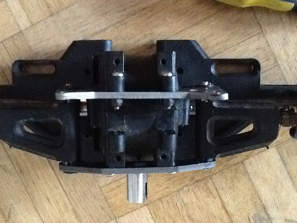

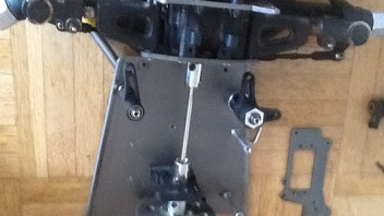

  • Ok, hab jetz ne vernünftige Lösung: ich konnte die Halterung verschrauben ohne zusätzliche Löcher zu bohren (ich will halt ned dass des Chassis wie ein schweizer Käse aussieht :D ) allerdings passte es nun nichtmehr mit den Lenksäulen und praktischerweise kann man die Oberteile der Lenksäulen vertauschen da beide komplett gleich aufgebaut sind nur dass auf der einen Seite ein zusätzliches loch ist wo die Stange zum Servohorn verschraubt ist und dieses brauche ich halt auf der anderen Seite damit des alles hinhaut (siehe Bilder). Also ich mach dann mal Feierabend für heut und gönn mir noch nen schönen Wurstsalat :D :thumbup: .
    Mahlzeit und guten Abend,
    Felix

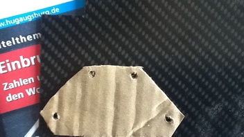

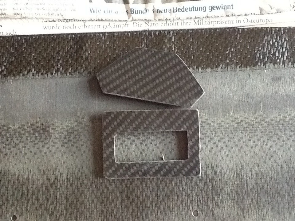

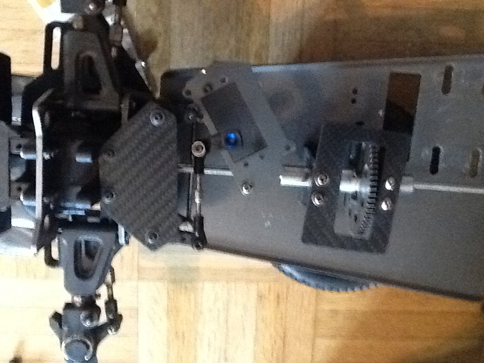

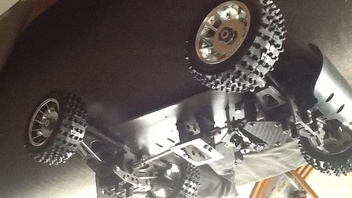

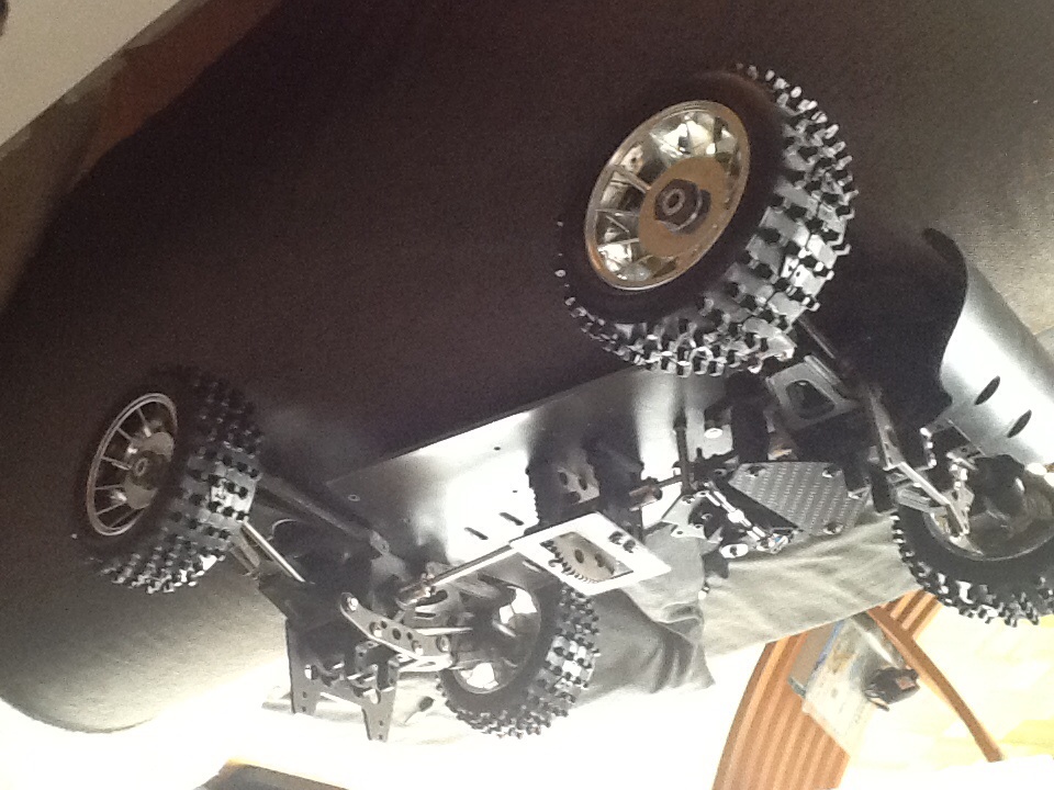

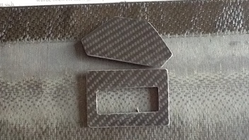

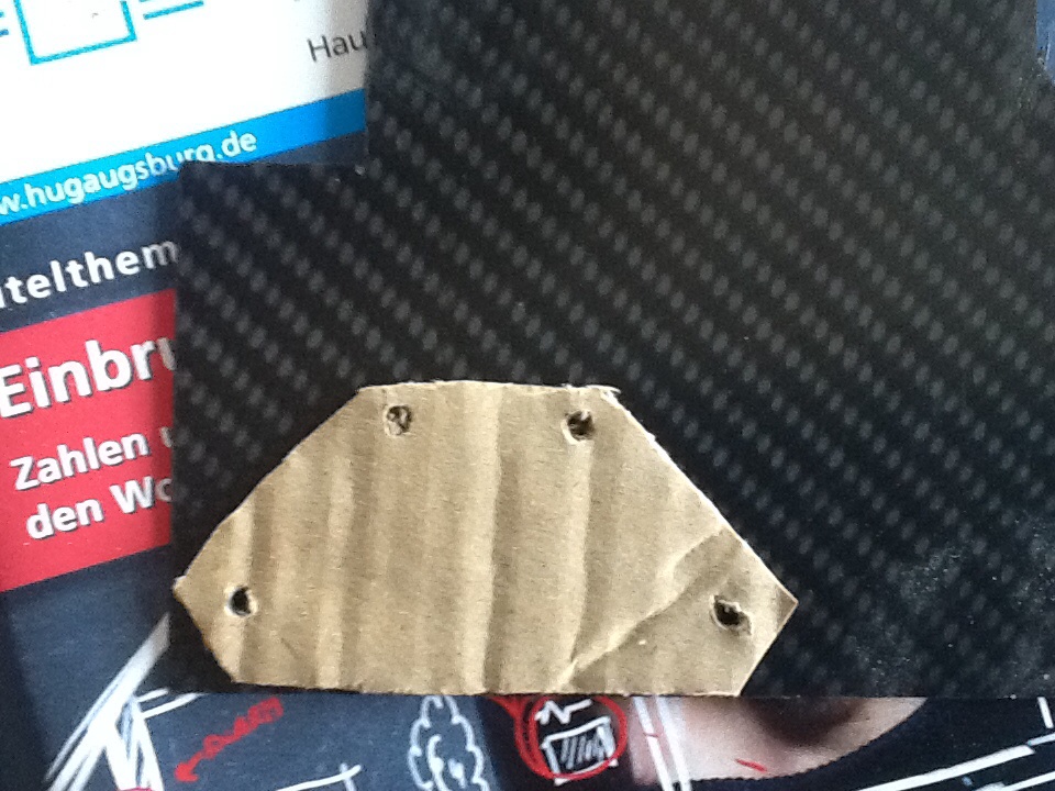

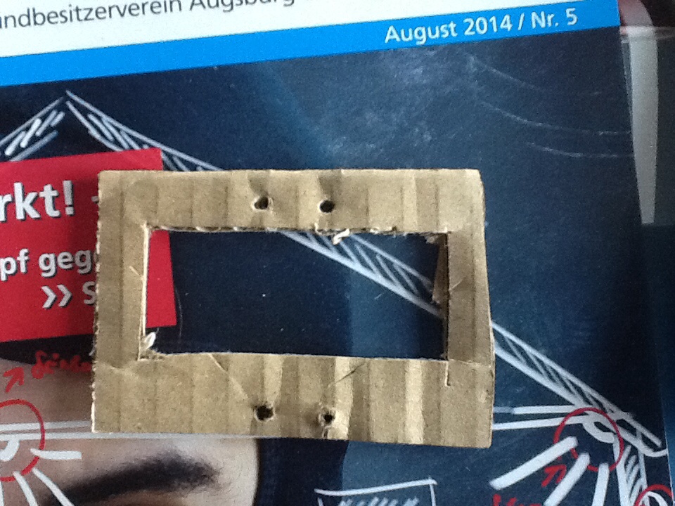

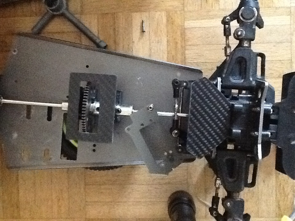

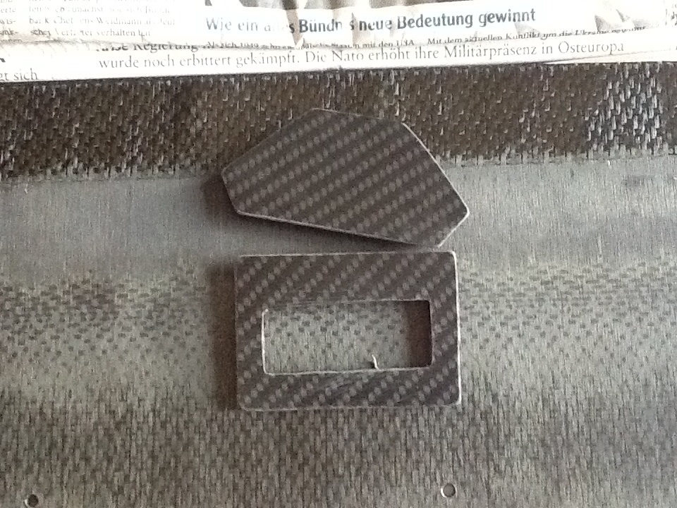

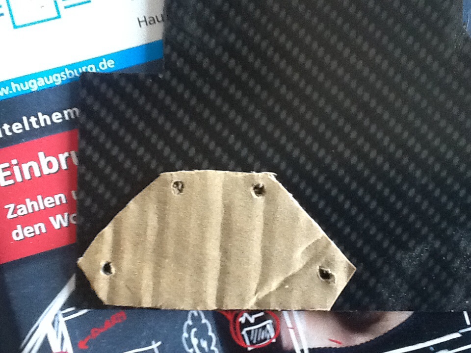

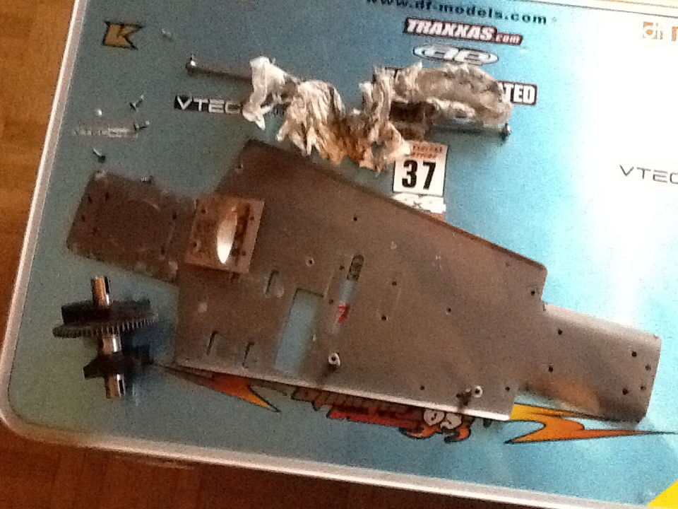

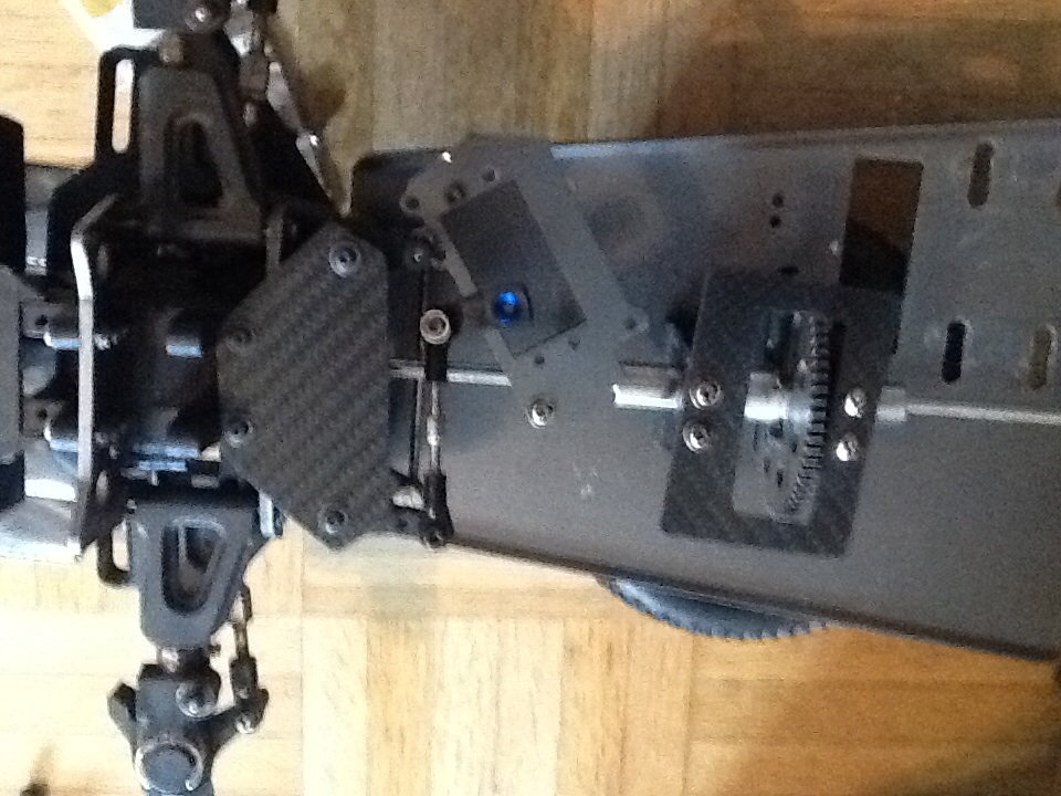

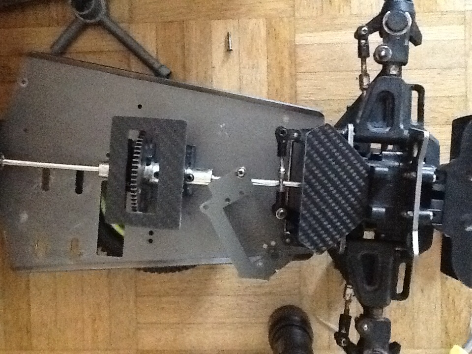

  • Also heute hab ich die Carbonteile für die topplates zugeschnitten und abgeschliffen (Motorhalter kommt dann wenn ich weiß wo der Akku hinkommt) aba ich konnte noch keine Löcher bohren da mir schon beim 1. loch der Bohrer um die Ohren und dann direkt in den Staubsauger flog :ka: :lol: und ja der Staubsauger funzt noch :D aba ich zeig euch trotzdem schonmal wies ungefähr aussehen wird.
  • So jetz sind die Karbonteile fertig 8). Bald kommen auch die Reifen und ich werde dann noch mit Akku- und Motorhalterung weitermachen.

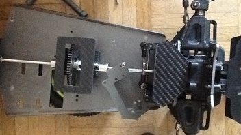

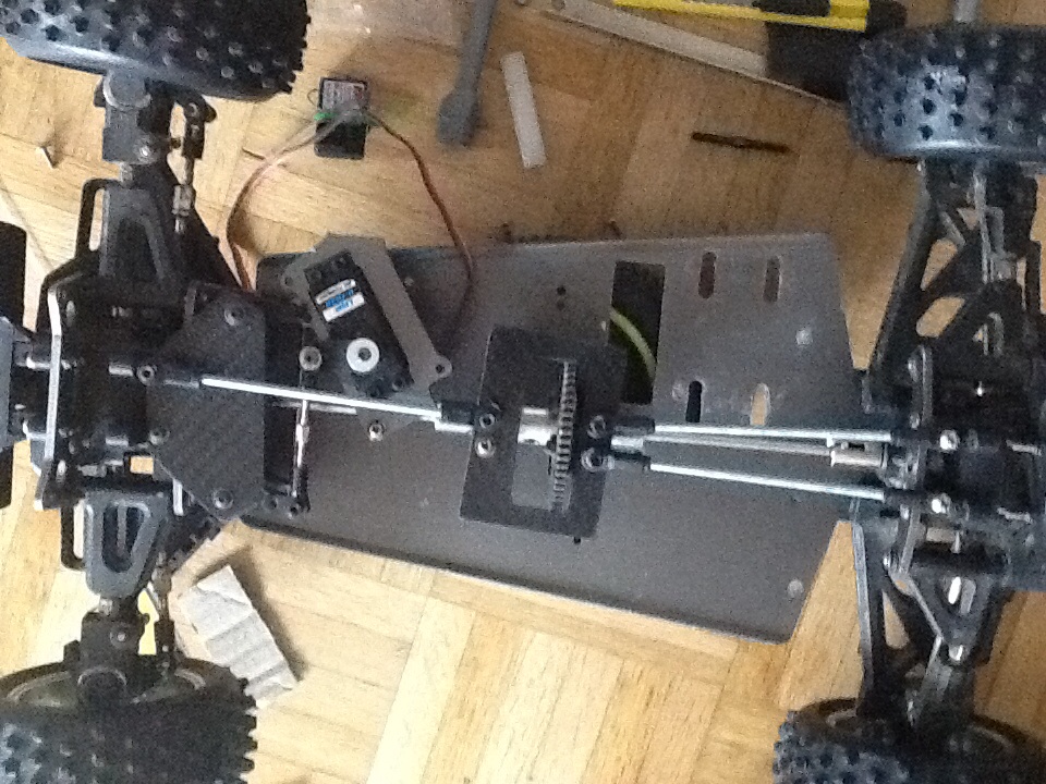

  • Guten Morgen,
    Heute sind die Reifen gekommen und ich hab ein Lenkservo, welches ich noch gefunden hab, eingebaut und gleich Dualrate und Endpunkte eingestellt und natürlich getrimmt.

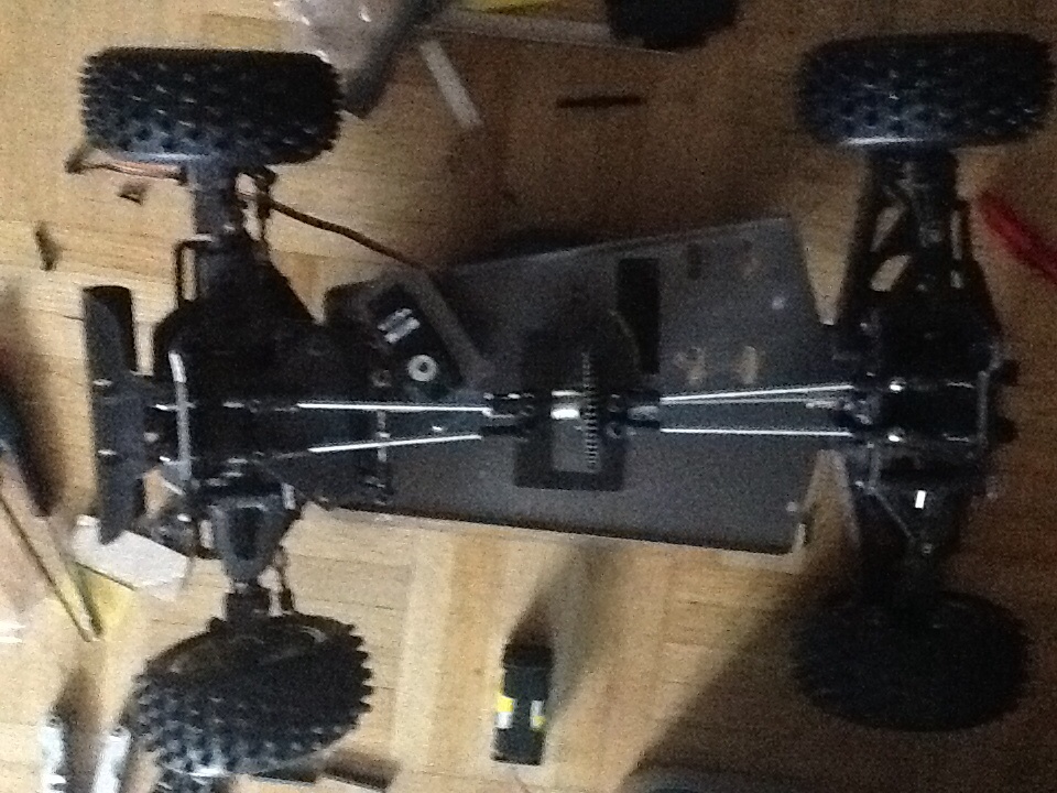

  • Also Verstrebungen sind jetz grade fertig geworden. Sie bestehen aus ein paar Kugelköpfen und 4mm Gewindestangen.
    Edit: ich hab noch ein paar Kugelgelenke gefunden also hab ich gleich noch für ein bisschen mehr Symmetrie gesorgt :D

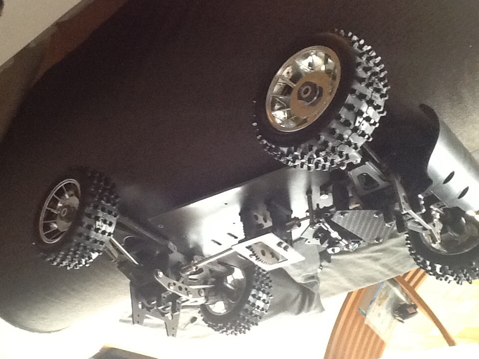

  • Servus,
    heute kamen die Dämpfer, welche ich nagelneu für 15 euronen aus einem DF Speerfighter bekommen hab, und ich hab alles gleich eingebaut und die Karo "angepasst" :D aba es sieht besser aus als ich gedacht hab und es hält :super: . Damit ich die Dämpfer vernünftig an die Dämpferbrücken befestigen könnte, musste ich noch ein paar Unterlegscheiben raussuchen.
