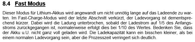

@ patrick: schnell ?, das ist das gegenteil von langsam
ich würd dir auch net dazu raten die lipos schnell zu, wenn du einen akku 80 min lädst dann ist es ja >1C
Es gibt ja unterschiede, bei Danis Ladegerät bedeutet die Schnellladefunktion ja nur das am ende die Zeit um die hälfte verkürtzt wird, das mann das kaum merkt ist klar. Wenn man sie aber mit 2c Läd merkt man das natürlich, geht aber auf die Lebendauer.
1,5C ist ein guter mittelwert da wird der akku auch in unter einer Stunde voll
Ich gieng von einer Schnell ladefunktion aus.
Klar kann ich meine Lipos mit Max. C Rate voll Pullern das sie nach dem 10x Laden schon Blähen.
Aber 1-2C je anchdem welcher Akku darfs dann schonmal sein.
