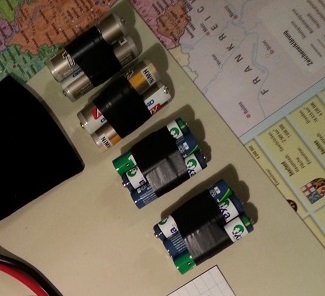

  • werde heute die humb packs verlöten, 5x aaa nimh akkus mit 1100mah werden zu einem humb pack
    so hab mir ja die turnigy glühkerzenstecker gekauft nun werde ich die nicht mit einem aa akku betreiben sondern, es werden drei stück
    gedacht ist das so das ich eine leere aa batterie mit isoband umhülle und auf das ende und den anfang ein kleines metallplätchen klebe, daran kommen dann 2 kabel die nach draußen zu einem kleinen akku pack führen, welches aus 3x aa nimh 1800mah akkus besteht, zwischen dem kabel wird noch ein bec stecker platziert um das akku pack über das aufladegerät wieder aufladen zu können. ich mach auch natürlich 2 akkupacks damit ich noch reserve hab
    auf dem bild hab ich die mal probe weise zusammen geklebt

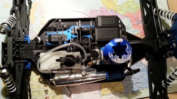

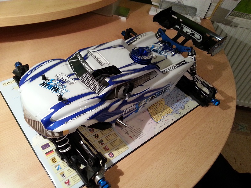

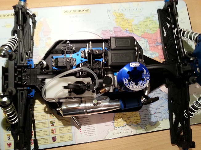

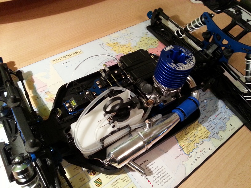

  • Hier ein paar neue Fotos von
    Der bearbeiteten motorböcke und motorplatte
    Dann bilder der angepassten akkuhalter,
    Zuletzt noch der neue servo und die neuern servohörner
