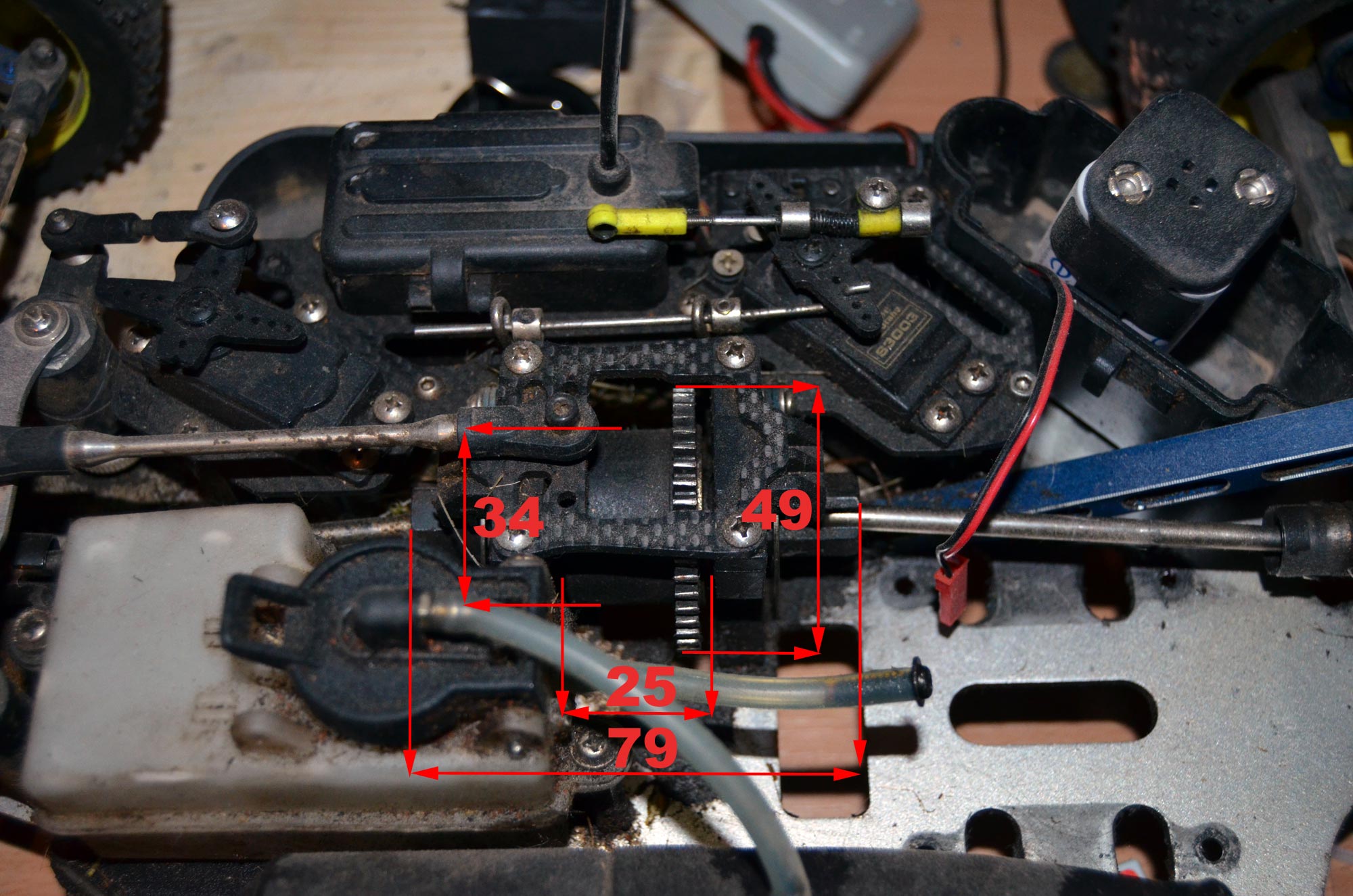

    Ich habe mir jetzt in den Kopf gesetzt, mir über den Winter einen Reely Air Attack von Nitro auf Brushless umzubauen !
    Das ganze soll zwischen 200-250 Euro kosten :)
    Habe mir nun volgende Teile rausgesucht:
    Motor: Turnigy TrackStar 1/8 Sensored Brushless Motor 2350 KV
    Lipo: turnigy 3000mAh 4S 30C Lipo Pack (wird 4x bestellt)
    Regler: Hobby King 120A Sensored/Sensoless Car ESC (1:8/1:5)
    Ladegerät: Hype Extreme Charger Lipo
    Lipohalterung
    Brushlesshalterung für den Air Attack
    Hpi 15 Zähne Ritzel
    Und vlt. noch ein Chassis des Air Attacks :)
    Bisher kostet alles zusammen 198,76 Euro :)
    Gruß, Ich

  • Wie löst du das Problem mit dem Startdrehmoment?
    Habe den gleichen Motor, übertragung mittels Riemen nach ca. 2h reine Fahrzeit waren alle Diffs in Arsch. Dem Rex wird es vermutlich ähnlich ergehen.

    Die Maxleistung eines Nitros liegt irgendwo im oberen Drehzahlbereich. Bei den ersten 2-3000 U/min ist er froh das er nicht ausgeht. Der Elo hat nahezu konstant seine Leistung in jedem Drehzahlbereich zu Verfügung. Die Standard Diffs des Rex/Air Attack jappsen ja schon bei einem 4,5ccm Force Händeringend nach Luft. Was du dir da reinzimmerst ist ja nun auch nicht von schlechten Eltern. Mit meinem Riemenantrieb dachte ich, ich könnte etwas von dem zu starken Anfahren abfangen. Nur leider war es Wunschdenken. Evtl. schaust dir da mal was in Richtung Rutschkupplung oder wie die heißen an.

  • Ich hab hier nen Specter 2 stehen :)
    Allerdings steht der Specter bei mir (bei meiner mum) und der Air Attack beim Dad :(
    Kann mir wer die Maßen vom Air Attack geben des Diffs ?

    Was für Maße brauchst du denn? Kann morgen mal messen.

  • Die maße des Mittel Diffs des Reely Air Attacks :)
