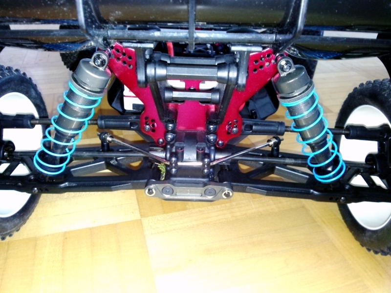

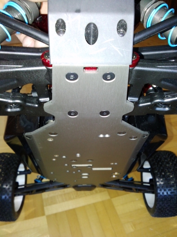

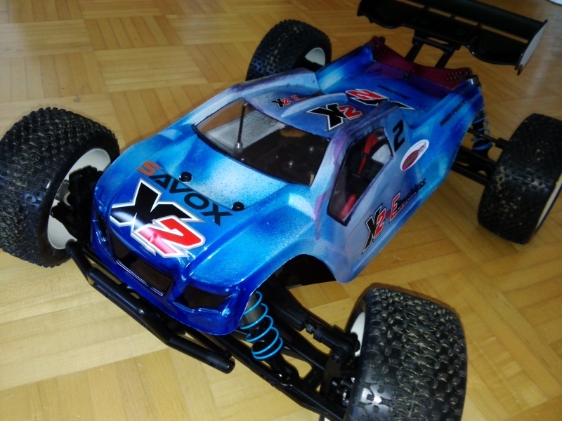

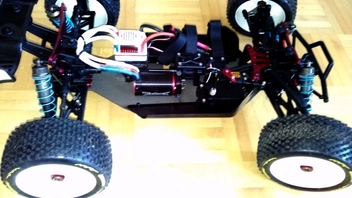

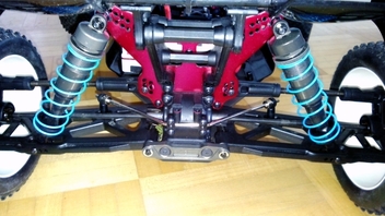

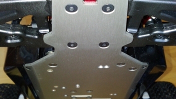

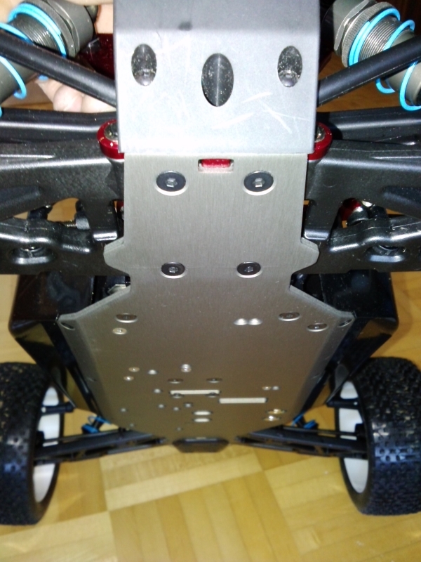

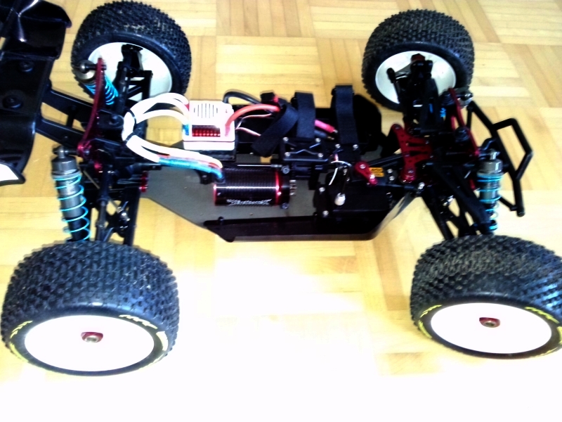

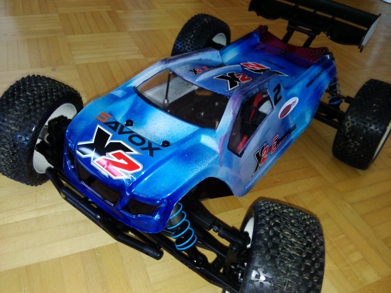

  • Hallo, wie ich in einem anderen Thread bereits geschrieben habe, hatte ich vor mir einen BL Truggy 1/8 zu kaufen, nach langen überlegen und etwas Glück bei der Suche bin ich über einen Hong Nor X2 Crt Kit Brushlees gestolpert, natürlich habe ich ihn gleich aufgehoben und mitgenommen! xD
    Der X2 ist gebraucht, aber in einem hervorragendem Zustand, das Car sieht wie geleckt aus, keinerlei Kratzer, keine Beulen, Risse oder Dreck...wie aus der Schachtel frisch vom Händler!
    Hier mal ein paar Eckdaten zum Fahrzeug, weiter unten könnt ihr dann die Bilder betrachten...[size=10] [/size]:thumbup:[size=10] [/size]
    Laut Vorbesitzer, hat er ihn im Frühjahr, dieses Jahres aus Neuteilen aufgebaut, und hat ihn nur zu Testzwecken auf Asphalt bewegt!
    Hier ein paar Bilder:

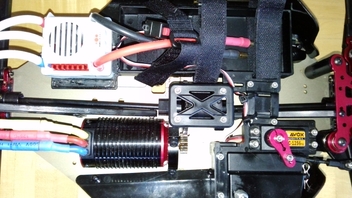

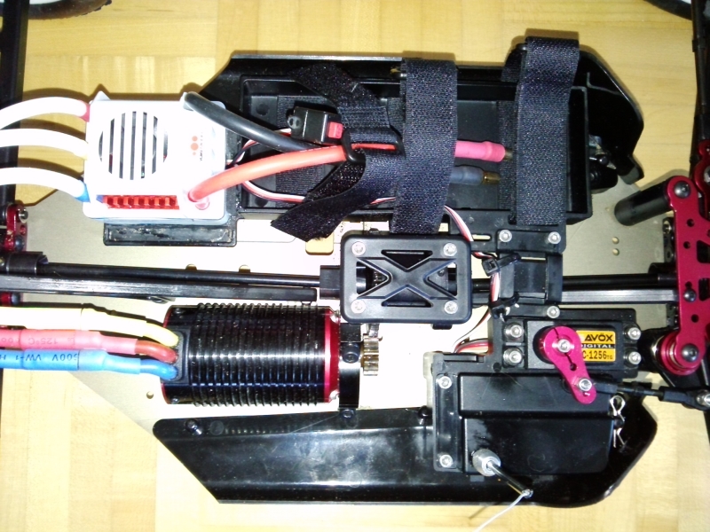

  • Hi,
    darf ich mal fragen was für ein Ritzel du verbaut hast? Wenn ich den Motor mit 2500kv und der Größe anschaue und das kleine HZ mit nur 44 Zähne muss das Ritzel ja total klein sein. Ich glaube dieser X2 wurde für Speedruns gebaut.
    LG Mr E-Maxx
  • Hi, ja du darfst fragen, im Moment ist ein 15z Ritzel verbaut...er hat ihn auf Strecke eingestellt...er kommt von unten raus sehr gut meint er und ist dadurch auch sehr agil, und man kann sehr gut springen. (ich beziehe mich da auf den Aussagen des Vorbesitzers)
    [size=14]Ratet mal was ich dafür hinblättern musste? (RtR inkl. 2,4 Ghz Funke und Empf.) ?( :P [/size]
    :goil:[size=14]Ich wollte die Welt verändern, doch Gott hatte das Copyright![/size] :goil:
  • Hi,
    mit dieser Übersetzung kommt der laut Rechner auf über 85km/h an 4s. Das ist ziemlich viel und der Motor wird ziemlich heiß werden im Gelände. Ich würde lieber das Standard 48 HZ nehmen. Damit kommst du laut Recher auf ca.70 km/h. Das passt dann schon eher.
    LG Mr E-Maxx
