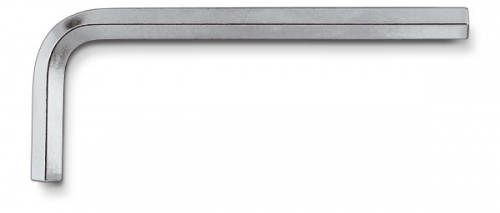

Was ich aber net verstehe,warum dreht mein gedore immmer durch??? Gedore ![]()
Kann sein das der Gedore geschmiedet ist, dann sind die Kanten rund. Bei den kleinen größen ab 3mm braucht man aber geschliffene Schlüssel wie die von Hudy, die haben schärfere Kanten und können mit der größeren Auflagefläche auch mehr Kraft übertragen.
