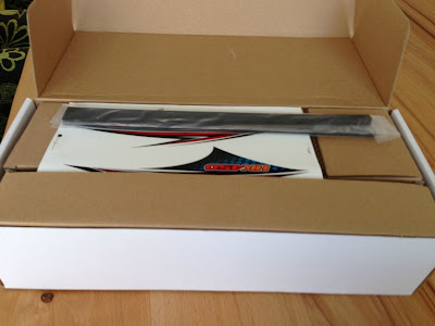

  • So, heute habe ich die "Drillinge" abgeholt. Beim Öffnen der Verpackung war ich positiv überrascht, alles war sehr aufgeräumt und übersichtlich, fast schon Align-Like ;) Bei allen drei, hat nichts gefehlt und war auch nichts kaputt.
    Die Qualität der Teile kann für den günstigen Preis ebenfalls überzeugen. Lediglich die Hauptrotorblätter kann man gleich in die Tonne tretten, die sind einfach nur ein Witz.
    Der Rotorkopf hat sehr wenig Spiel. Lediglich die Pitchkompensatoren, fallen da mit etwas mehr Spiel auf. Mal schauen inwiefern sich das beim Fliegen bemerkbar macht und wie lange die Kugelpfannen auch Spielfrei bleiben.
    Die Haube ist aus weissem ABS gefertigt und sehr flexibel.
    Nun werde ich rasch noch einen zusammenbauen, ohne Elektronik, zum schauen wie er denn fertig aussieht :D
