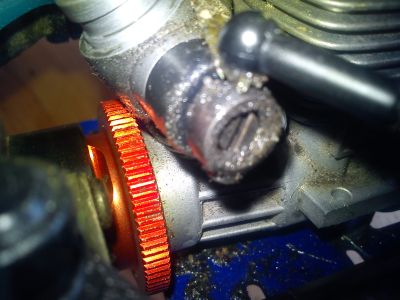

unter an der chassisplatte hinten bei der backplate kommt immernoch sprit raus
ich weiß das die schrauben fest sind
auch an den schrauben vom motor ist alles fettig
verzweiflung macht sich breit
heißt wohl motor demontieren und gucken ob dort irgendwas undicht ist ? -
Schau mal ob es eventuell aus den vorderen Lager raussifft,zudem mal die Dichtung an der Backplate zum Seilzugmitnehmer sowie Krümmerdichtung prüfen

moin ,besorg dir für die Backplate ne neue dichtug,weil normalerweise wenn der Motor noch recht neu ist und noch nicht viel gelaufen ist,dürfte er vorne aus dem Lagr noch nicht süffen,ausser das du durch deine kaltstarts dir deine Pleulager schon ruiniert hast ,sprich Lagerspel das merkst du wenn du die Kurbelwelle in verschiedenen Richtungen leicht bewegen kannst,dann süfft er vorne raus,und der Motor läuft nicht sauber oder garnicht mehr
VG
Frank
kann es passieren das wenn ich für die backplate eine neue dichtung gekauft hab er vorn immer noch raussüfft oder is das damit dann auch behoben ?

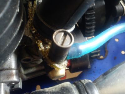

weil anscheinend hast du recht die gesammte kupplungsglocke nach unten zu tropft schon fast (sie ist auf jeden fall fettig)
meine Kupplungsmutter hat sich auch ein wenig verzogen durch das zugerammel der kupplungsmutter von meinem kumpel
naja die kurbelwelle kann ich nur so weit drehen bis der widerstand kommt
hoffe,daß das nen gutes zeichen isthier auch noch ein bild von der kupplungsmutter (reingesetzt um zu schauen ob es an ihr liegen könnte das der vorn raussüfft)
bitte erschlagt mich nicht wegen der mutter
sicherlich werde ich die demnächst ersetzen
Hi ,wenn er vorne süfft ist das definitiv Lagerspiel da Pleullagerspiel wenn du Glück hast reicht es neue Motorlager einzubauen,wenn nicht,auch gleich ein neues Pleul.Zudem wenn ich mir deine KW vorne ansehe ist die auch krum,dann nützt die auch keinneues Pleul +Lager was sondern ein
komplette Laufgarnitur,lohnt sich bei dem Motor aber nicht,da die Garnitur bald teurer ist als ein neuer Motor.VG

Also erlich ,ich habe bestimmt schon 60 Nitromotoren aller ccm -klassen gehabt,und mit denen die ich anderen Leuten und Freunden eingestellt oder Repariert und eingefahren habe ungefähr 120 stk.
Wenn der vorne vom Lager her Süfft ist das ein Lagerspiel bedingt dur Pleuspiel und nicht mehr rund laufender Kurbelwelle ,sprch die wandert nach oben nach unten sowie nach rechts und links daher ist dein Motorkugellager leicht ausgeschlagen und süfft deshalb
Die nächste Stufe ist wenn das lager mehr ausschlägt....Leistungsverlust durch Druckverlust der Kompression
Nächste Stufe ist auch die letzte Stufe ,über das ausgechlagene Lager wird Schmutz in den Motoraum gezogen,dem zufolgen Schmierfilm abriss durch Riefen im Kolben und Laufbuchse.....Ergenbnis Kolbenstecker,der Classische Motor tod,so noch fragen??VG
